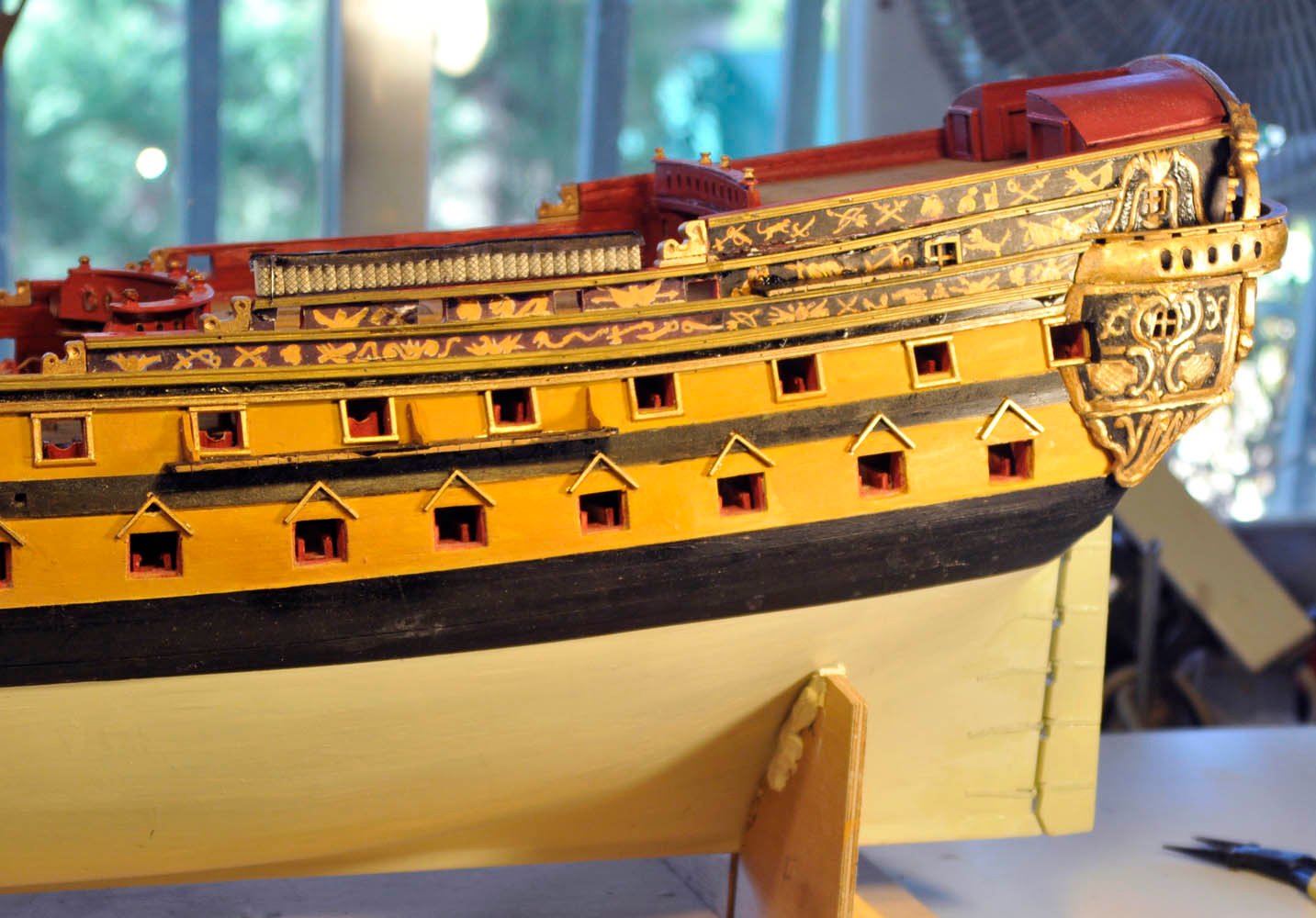

Leopoldofran escribió: Mar Ene 03, 2023 12:35 pm En la foto adjunta del modelo del San Genaro se ven claramente tres amarres que sujetan el palo cabillero a ¿ los candeleros? no va a ser a la red.
La foto me la ha mandado un forero José Miguel Hernández al que agradezco su interés.

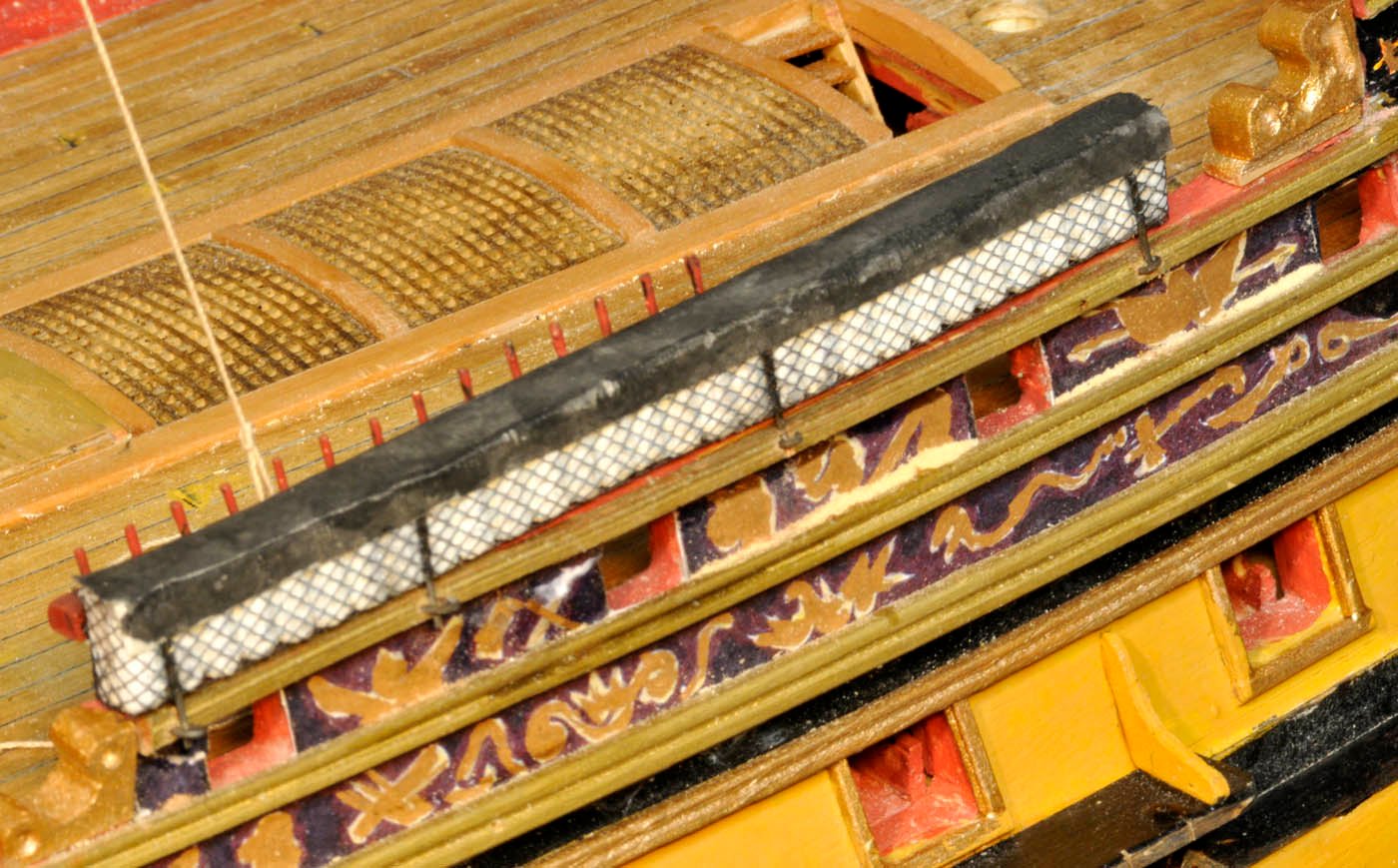

El asunto de los cabilleros y empalletados lo he dado finalmente por resuelto. Habrá candeleros de trinchera en el castillo el alcázar y la toldilla, todos ellos con su cabillero de palo volador. Ayer me llegó la malla para hacerlos gracias a la amabilidad de un forero , gracias Llaut, que me buscó compró y mandó la tela adecuada. Hoy he cho una prueba y me doy por satisfecho, ahí va.

Una pregunta ¿Cómo has hecho la lona embreada que cubre los coyes?
Jaime
Mensajes: 6012
Re: El Glorioso
Gracias amigos. Jaime, es una tira de cinta de pintor pegada con cyáno espeso que rellene bien y pintada con tamiya. Queda muy fuerte porque la he tenido que quitar para poner los candeleros y el cabillero y me ha costado un montón.

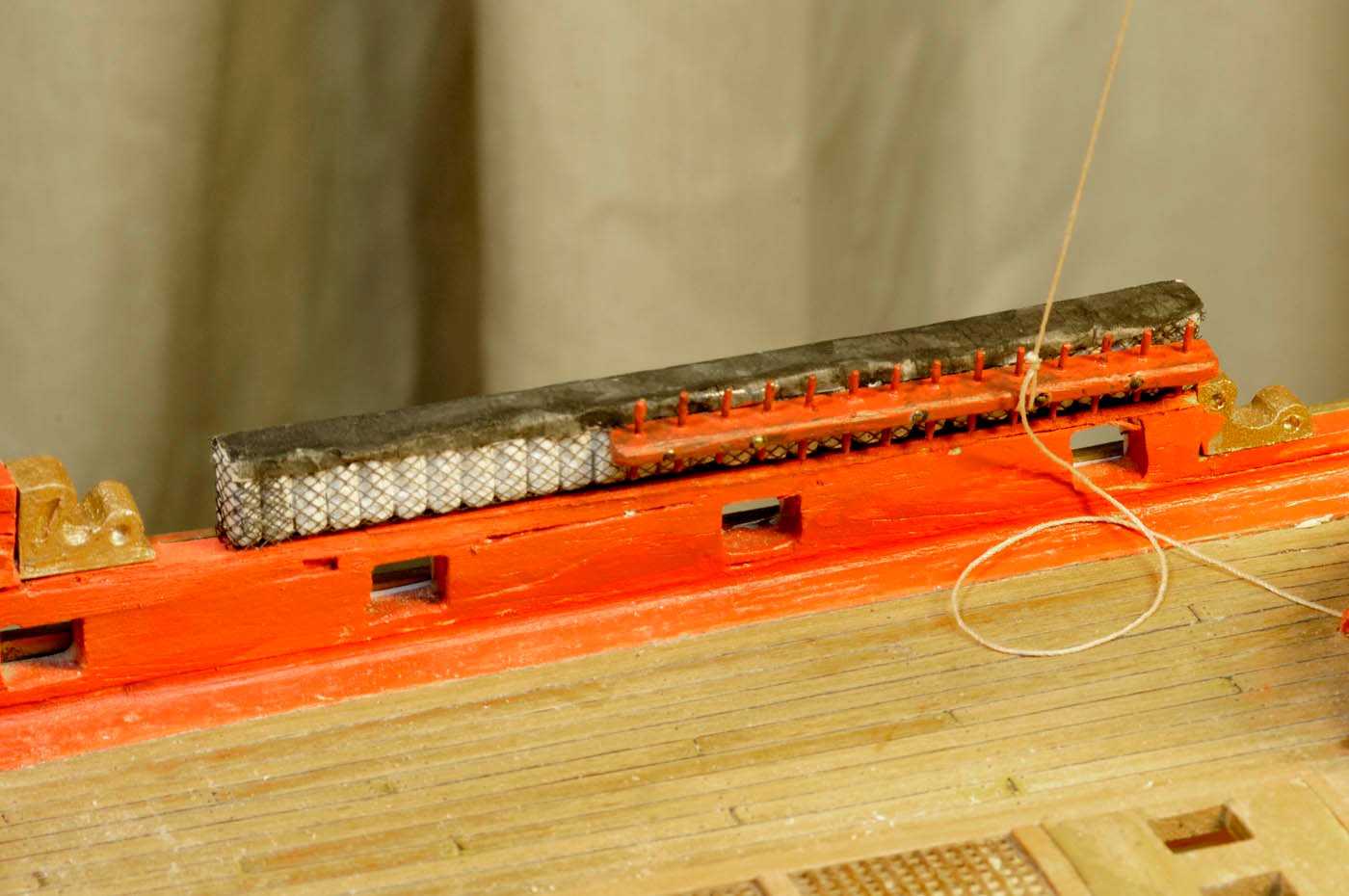

Gracias por vuestros amables comentarios. He terminado un conjunto trinchera-cabillero. He cometido el error de no poner los candeleros antes de la "lona" embreada de protección por lo que el ramal interior de la amurada no existe aunque se lo puedo poner porque todo ello es desmontable, va con fuertes clavos, aunque al final lo pegue. La intención es anudar todas las maniobras a las cabillas con el chisme fuera del barco y colocarlo después, ya veremos. Me he quedado bastante satisfecho porque cabe todo , incluso los motones de retorno en el sobretrancanil que no sé si pondré por la dificultad que conlleva, y sobre todo el tiempo.
