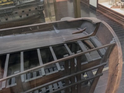

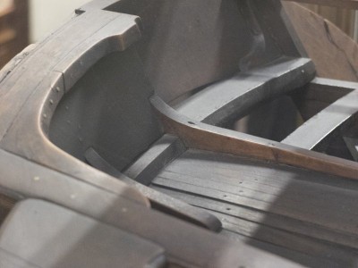

Os adjunto las imágenes que me han pasado para que veáis cómo era la toldilla de estos navíos. Llevaban tres gambotas, dos pequeñas a ambos lados, junto a las casetas de pilotos (en su caso) y una algo mayor que incluía la carlinga para el asta.
Toldilla y soporte del asta propuesto por AL en el kit

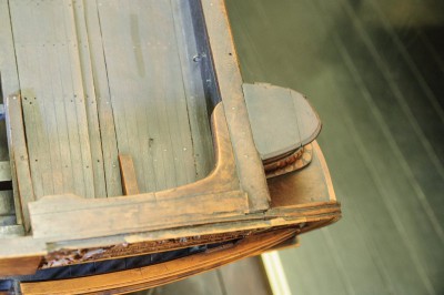

Gambotas del modelo del MNM.

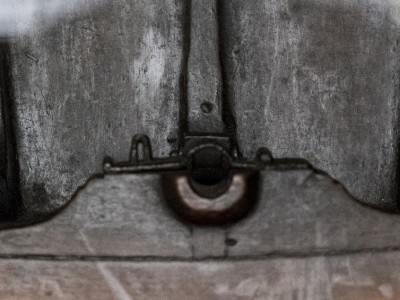

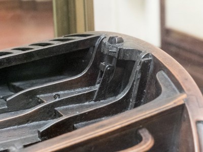

Esta vista es del "Velasco" se aprecia el soporte del asta.
Aquí se ve desde arriba con detalle el herraje superior.

Tranquilo que no has cometido ningún error. Efectivamente el modelo de Gautier del Museo Naval no lleva los dos camarotes para los pilotos (de hecho debe ser el único modelo que no los tiene), pero eso no quiere decir que los navíos verdaderos no los llevaran. En el ms 489, cuando describe todos los elementos necesarios para construir un 74 de Gautier, sí menciona estos camarotes, (dando los correspondientes despieces de madera, pero no sus dimensiones).
En la época de Romero Landa (allá por los años 90), se introdujeron además otros seis camarotes másen la toldilla, agrupados en el centro tal como se pueden ver en las láminas del Montañés.
A todos los efectos, lo que se ve en el modelo del Velasco es perfectamente válido para tu Nepomuceno, los camarotes, las tres curvas (que no gambotas) y el soporte para el asta de la bandera.
La única “pega” que le veo a tus camarotes, es que el entablado (en mi opinión) debería ser horizontal y no vertical.

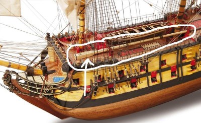

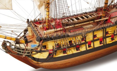

Lo que sí me gustaría ponerle son las perchas de izado o arriado de los botes, te pongo una imágen del Nª Sra. del Pilar donde se ven en primer plano sobre la cubierta.

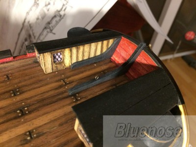

Alejandro muchas gracias por la información y por pasarte a "visitarme", además de por la buena noticia de las casetas (uffff...), ya he hecho las curvas y las tengo instaladas, a falta de los herrajes que tengo casi listos. Me alegra de que te guste, a ver como va saliendo y consigo algo "potable"

Navío El Pilar donde se ven las perchas de los botes

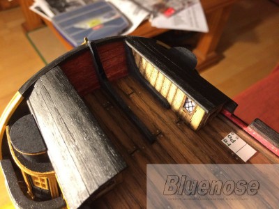

Curvas que trae el kit... Insatisfactorias.

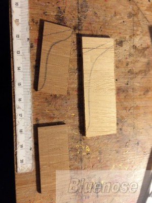

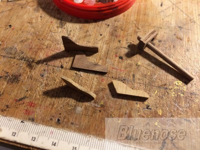

Me las hago yo con tablillas de 2 y 3 mm de grosor
Muy fina, se ha roto al despegarla de la cinta de doble cara, hay que pegar bien...

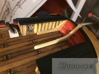

Presentándolas antes del lijado fino.

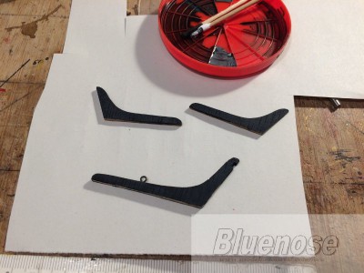

Pintadas de negro y las envejezco con gris a pincel seco.

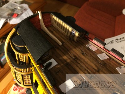

Instaladas a falta de los herrajes del asta.
Rebuscando entre los sobrantes he encontrado piezas que me van a servir.

No entiendo lo de las perchas para bajar las embarcaciones. No se usaba ninguna percha específica , se usaban las vergas de mayor y de trinquete con sus aparejos de penol y sus reales. Estando el buque fondeado sí se usaban unas perchas para mantener separados los botes del casco y para otros usos, eran los botalones de desatracar, que se colocaban horizontalmente sobresaliendo de las amuradas y fijos a ellas con sus extremos sujetos por amantillos contras y vientos. Creo que esos botalones se sustituirían por los botalones de las rastreras, pero no estoy seguro porque la Descubierta llevaba unos y otros.

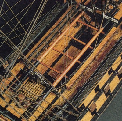

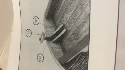

Buenos días Leopoldo, me refería a los cacharros éstos que te marco en la foto. Como están atados a los lados de las chalupas creía que eran para bajarlas al agua. No tengo ni idea.
A ver si me sacas de dudas.
Jaime
Mensajes: 5844
Re: San Juan Nepomuceno por Jaime

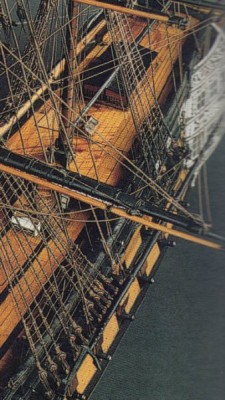

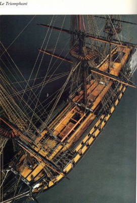

Hola Jaime. Los cacharros son los masteleros de repuesto. Son raros los modelos que llevan las perchas de respeto, incluso en los museos, en el museo de Madrid creo que no lleva casi ninguno. En el de París sí son frecuentes, te pongo un escaneado del libro "Modeles historiques du Musée de Marine de Paris" de Jean Boudriot ( Ancre). En él si pones mucha atención puedes ver dos masteleros de repuesto en cubierta y junto a ellos dos largos gallineros que probablemente irían al agua en caso de combate. También puedes ver una verga de gavia o de velacho sujeta a las mesas de guarnición de mayor y mesana, que era donde cabían, así como un tremendo gallinero que muchos confundirían con un lucernario, en la toldilla. Este gallinero nunca va en los navíos españoles, en cambio puede ir una caseta de similar tamaño aunque más alta para camarotes, como puedes ver en el plano del Montañés de Orcasitas.
Según el Reglamento de pertrechos vigente cuando Trafalgar las perchas de respeto para los navíos de 74 cañones eran:
1 mastelero de gavia, 1 mastelero de velacho, 1 mastelero de juanete, 1 verga de gavia 1 de velacho, 2 jimelgas de 14 m. , 2 palancas de desatracar ( o botalones de rastreras) de 14 m. y 0,23 m. de diám. 2 botalones de gavia de 14 m. 1 caña de timon de 10 m.
Si te parecen muchos en la Descubierta van algunos más.
Mensajes: 5844
Como en la foto no se ve nada pongo dos trozos
El adjunto Triomphant 1.jpg ya no está disponible
