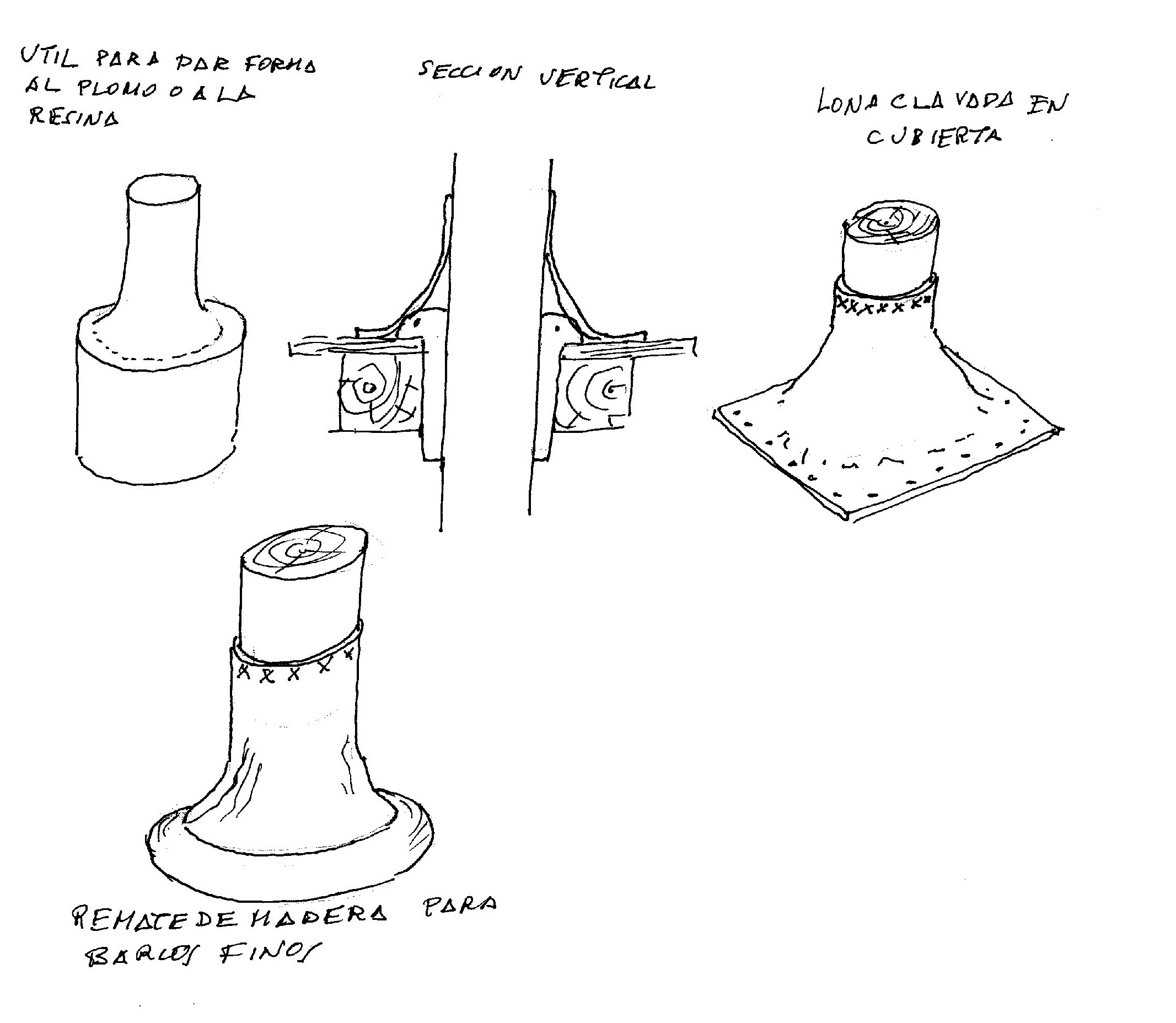

La capa es fifícil, por poco. Porque si los palos fuesen un poco más gordos saldría cortandole la punta a un guante. Para el timón sale bien pero para los palos nuestros son demasiado grandes, hay que deformar, cortar y pegar adaptando sobre un macho de madera que previamente hay que confeccionar.
Tambien se puede usar masilla de dos componentes, pero hacer pruebas antes porque necesita buenas manos.
O usar lámina de plomo finita.
POngo unos croquis.

La capa se imita perfectamente con masilla Tamiya, basta hacer una prueba para hacerse mano. Se puede imtar la costura y los clavos

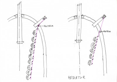

Un pequeño avance: las pastecas.
Los dos planos de los que dispongo apenas me dan mucha información:
Las he hecho con un listón de 1mm x 4 mm, cortado a su medida y tras pegarlas, doy forma al conjunto. La roldana la he hecho en madera, apenas se verá. Además todo irá pintado en negro y no se verá que son varias piezas.

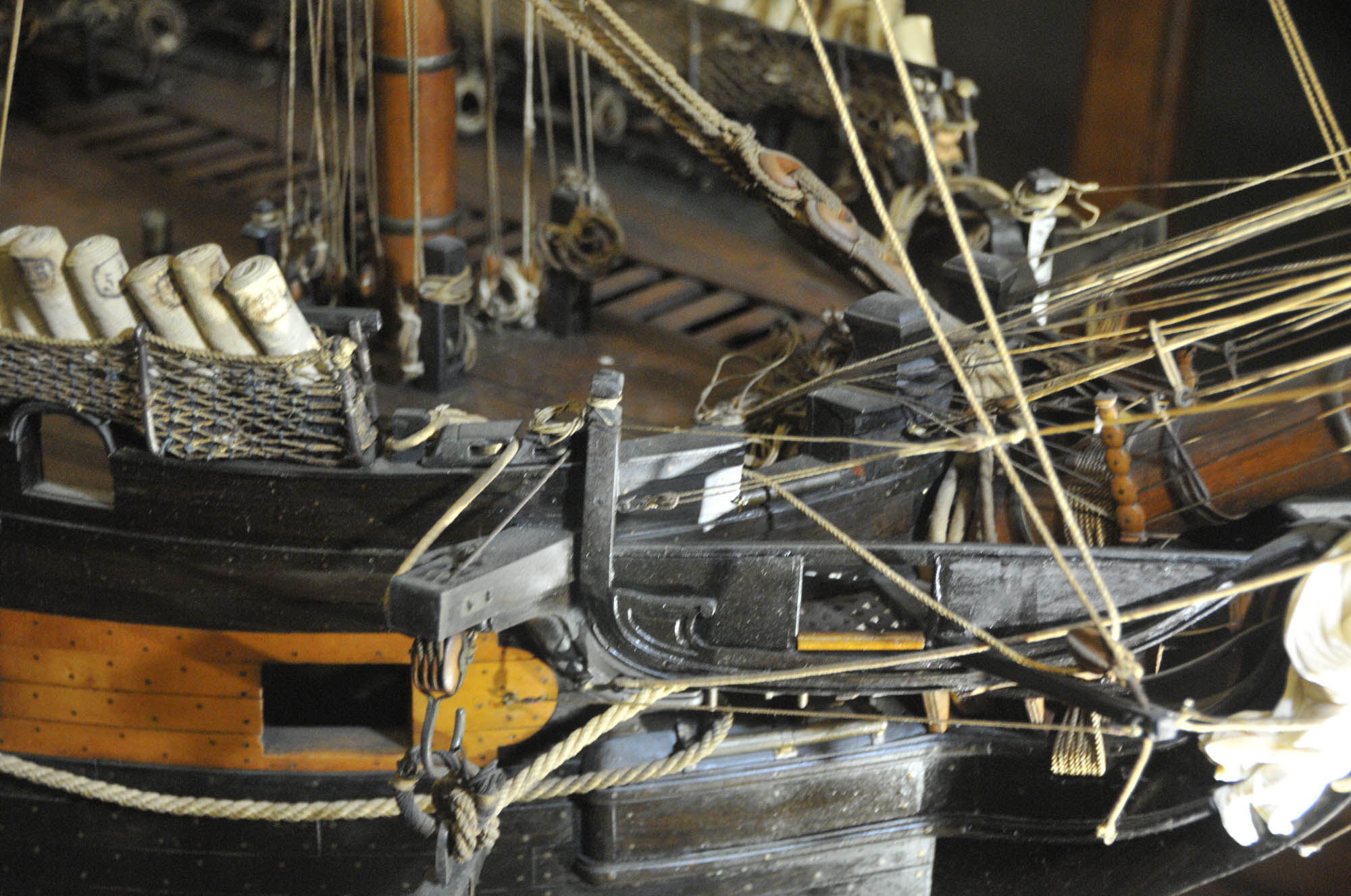

Para ver cómo podría hacer esto, eche un vistazo al libro de los Swan Class. La propuesta para el Pegasus, por ejemplo, es colocar la pasteca justo a la altura del pescante de gata. Tiene una forma rara ya que toma la curva de la tapa de regala y en uno de los extremos rodea a un barraganete.
Aquí podéis ver cómo lo ha hecho Dan Vadas para su HMS Vulture (un paso a paso ya terminado y un magnífico modelo)
https://modelshipworld.com/index.php?/t ... ompleted/&
Para el Mediator, las pastecas quedan más a atrás que el pescante de gata.

Hola Carlos, algo anda raro, porque la pasteca, para que sirva para algo, tiene que estar en la prolongación de la roldana del pescante.
Ahora, bonito sí te está quedando.
Si quieres borro el post y corremos un tupido velo.

Me he limitado a ponerlo donde indica el plano. Quizá tenga otra función.
Vi el otro día que en la Belle hay una pasteca también más a popa del pescante. Ahí se ve un cabo colocado pero no se aprecia a dónde va ni de dónde viene. Miraré los planos de la Belle a ver a qué corresponde.

¿Pudiera ser para una bolina?
Mensajes: 5650
Re: Sloop Mediator, 1741. Según Howard I. Chapelle
Hola Carlos, tú lo has hecho como viene en el plano inglés y efectivamente en la Belle es la bolina de la mayor.
Estás muy bien informado, pero creo que la colocación de la pasteca no es adecuada tampoco para una bolina, que tira hacia arriba con un ángulo como de 25º, para eso se pone un motón en el trancanil que trabaja como es debido. Y queda por averiguar cómo se desvía la tira del aparejo de gata para que puedan tirar de ella una docena de tíos. Pero el hecho de que yo no vea cómo, no quiere decir que no esté bien la Belle, aunque no sería el primer gazapo que tiene esa monografía.
Ahora, como en el plano inglés viene donde tú la has puesto pues se queda así y se olvida el tema.

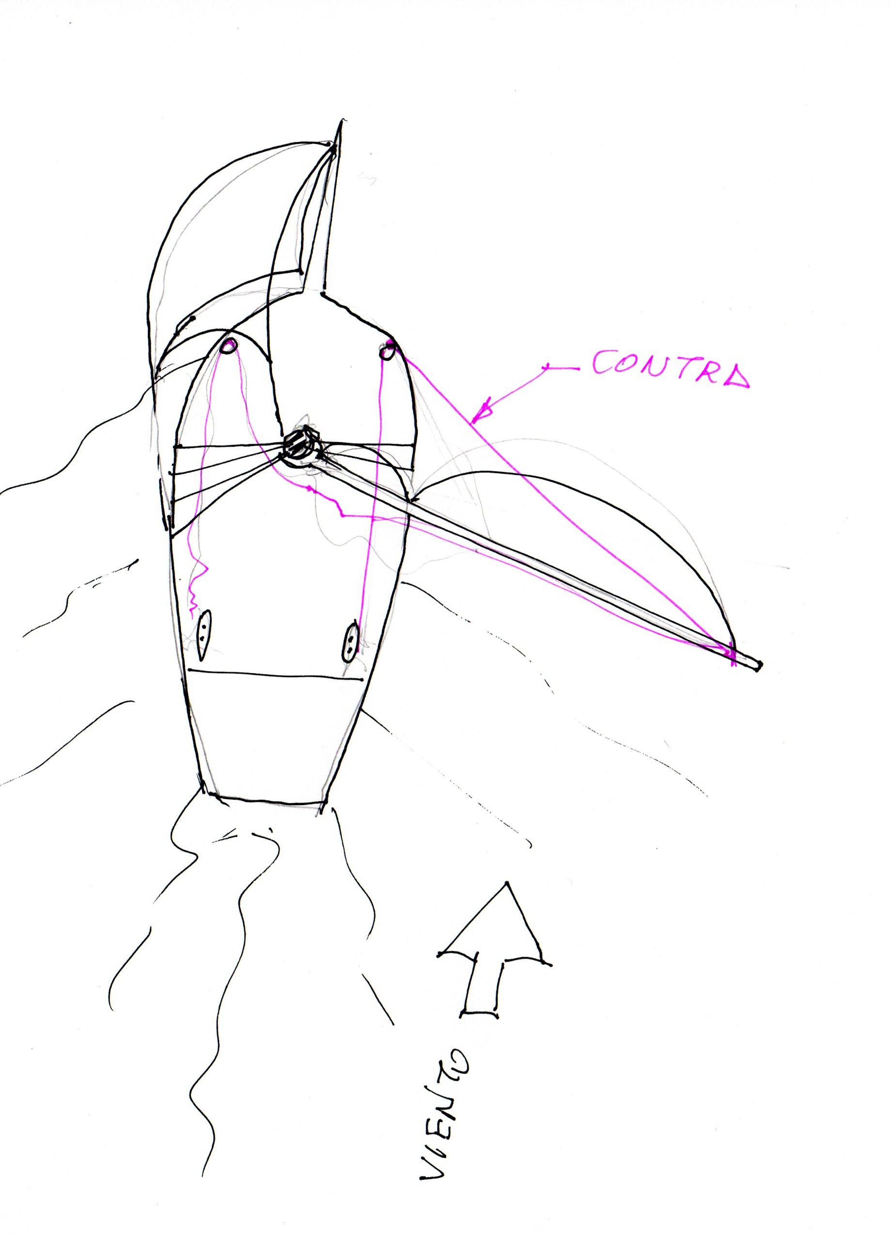

Hola Carlos, es posible que se pueda usar para desviar la tira del aparejo del pescador, y aunque parece que no, quizás quepan los tripulantes para tirar directamente del aparejo de gata. En caso contrario siempre se puede usar el método de Bilbao.
Cuando un balandro va en popa, más si los obenques impiden abrir del todo la botavara, existe el riesgo de que el viento se cuele de la otra mano, es decir si iba entrando en popa una cuarta por babor, como está en el croquis, de repente pase a en popa una cuarta por estribor.
De ocurrir, la vela toma por el lado de sotavento y cambia de banda con una violencia insospechada.
Para evitarlo en parte se inventó un aparejo llamado contra de la botavara que tirando de ella hacia proa evita, si el desvío no es muy grande, que la vela tome por la lúa, que pase.
También se usa navegando en popa con poco viento y mucha mar porque los movimiento inducidos por las olas pueden hacer pasar la botavara aun con viento constante.
ES un aparejo que ya no usa casi nadie, porque enrrollan la vela y van a motor.
