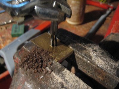

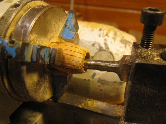

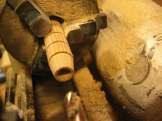

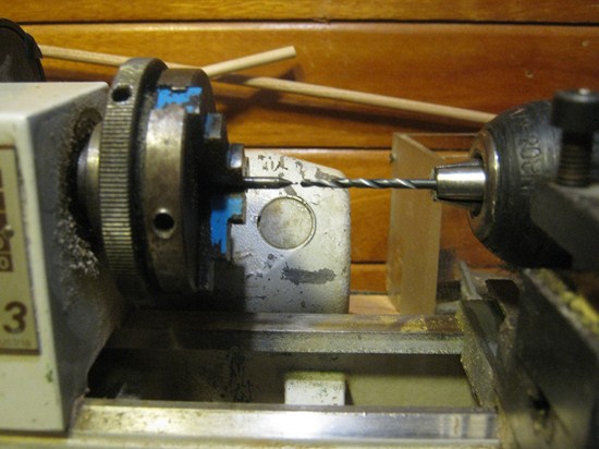

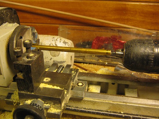

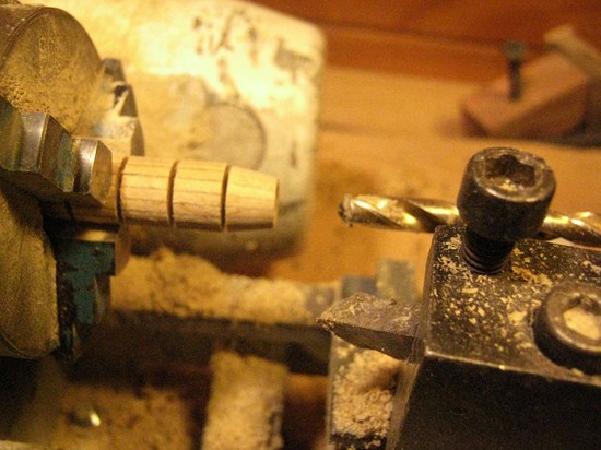

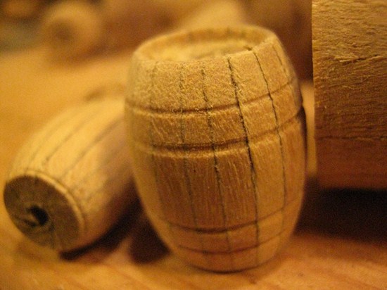

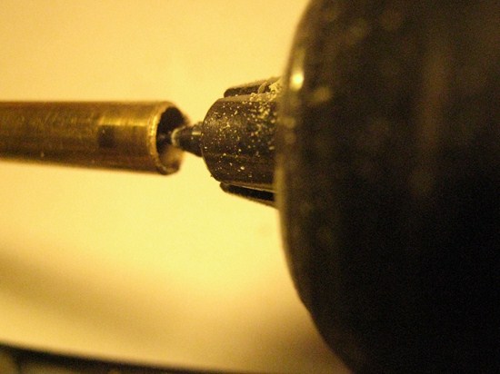

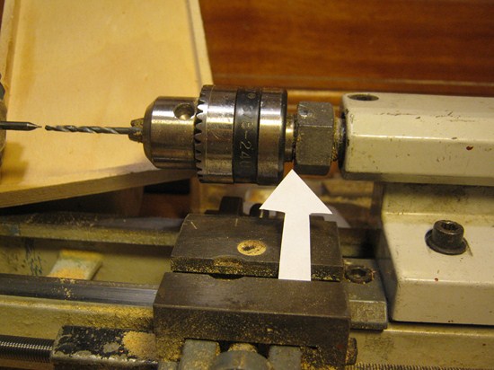

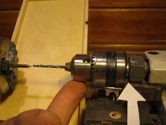

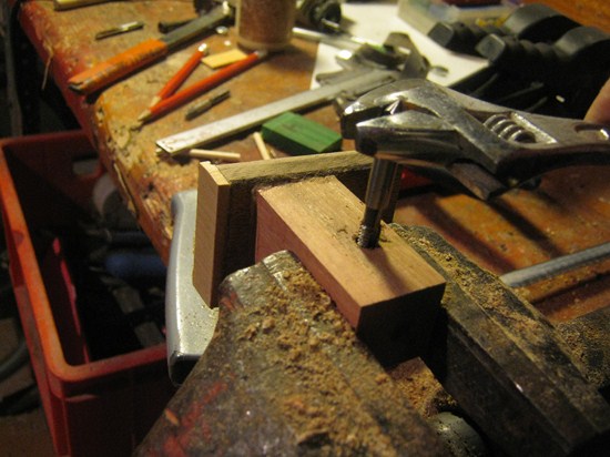

el portabrocas, tiene un poco de holgura.
con el laton y a minima velocidad, se hacen bien pero
con muchas revoluciones para la madera, se descentra el agujero.
seguiremos haciendo pruebas.
- jose_toledo
- Mensajes: 322
Re: le fleuron paso a paso
Compra una broca de centrar y no te pasara eso
Salu2 Jose
Salu2 Jose

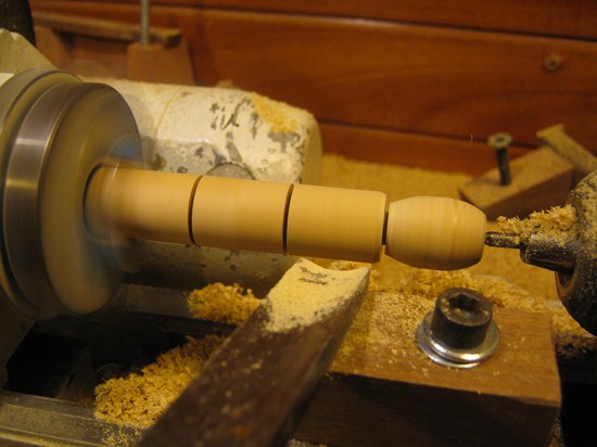

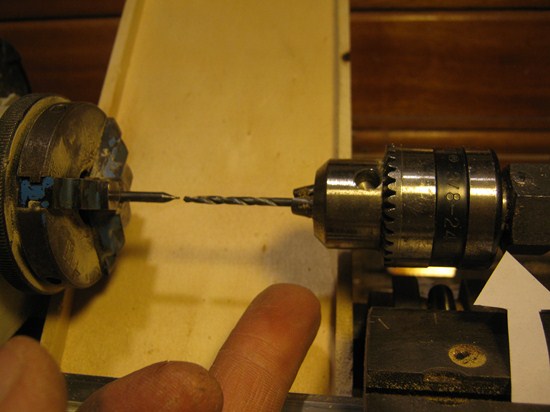

cabrapente
- Mensajes: 1116
- Registrado: Lun May 21, 2007 7:46 pm

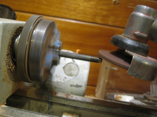

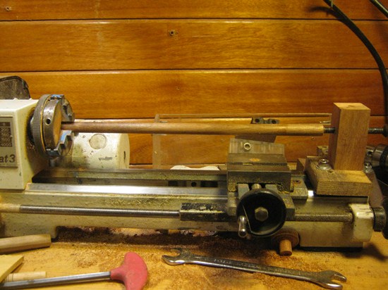

hoy he fabricado este artilugio.jose_toledo escribió:Compra una broca de centrar y no te pasara eso
Salu2 Jose
por ahora funciona bastante bien y admite palos de mayor tamaño.

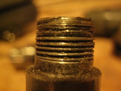

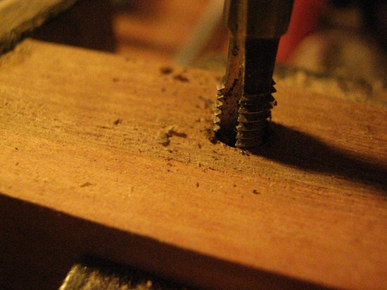

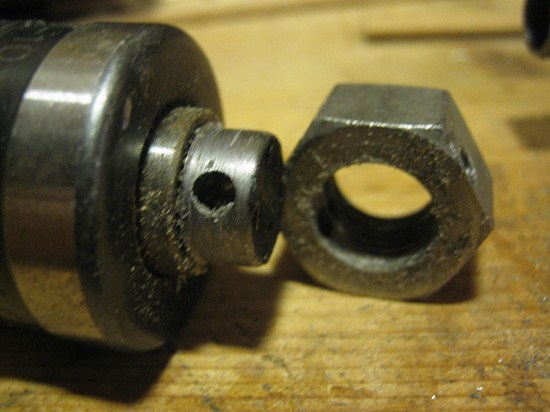

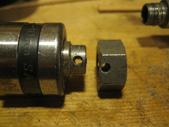

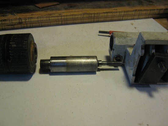

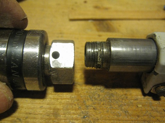

he desmontado el porta brocas y me alegra ver que hay gente mas chapucera que yo. je je.
el portabrocas, estaba colocado en media tuerca, sin roscar,y agarrado por un remache.
la otra mitad de la tuerca, que tiene otro paso de rosca, estaba roscada, con una especie de pegamento.
quiero buscar un porta brocas nuevo que entre. lo que no sé es si tendré que llevar la pieza a que le pasen una terraja.

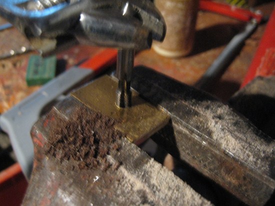

he llevado la pieza a un tornero, para hacer una rosca nueva.
como no quedaba pared suficiente, le han metido una barra a presion, la han soldado y le han hecho una rosca nueva, acorde con el portabrocas que yo tenía viejo.

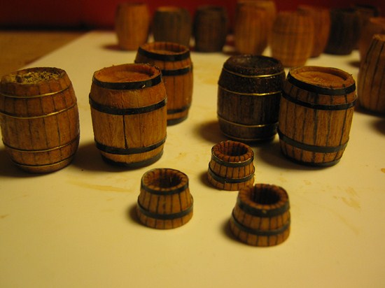

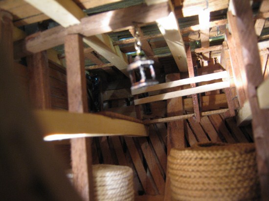

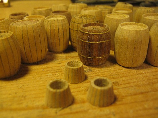

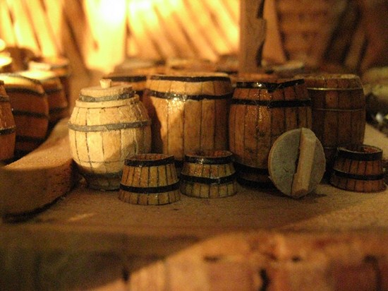

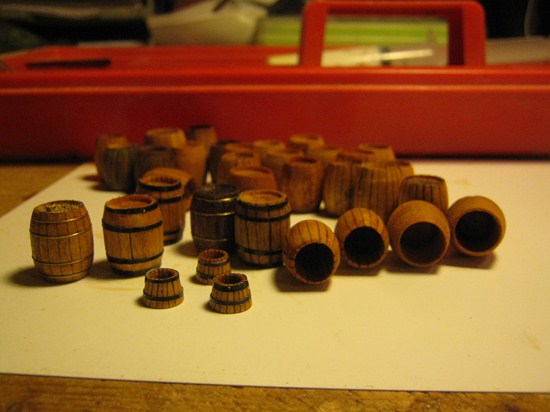

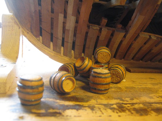

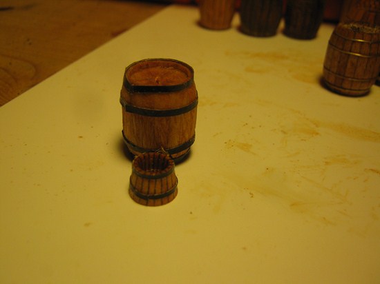

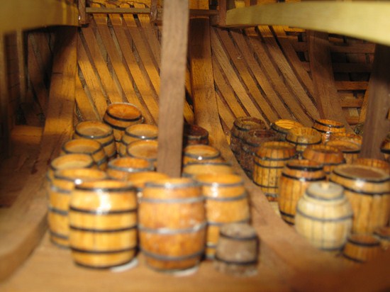

Qué buena pinta tienen esos barriles. Veo que el torno ya está dando sus frutos.
Más cosas mías en Aquí
tan fiero, tan fiero no. pero corrupio ... eso de siempre. je jeCayetano escribió:Eres una fiera corrupia
un saludo Cayetano
cabrapente
- Mensajes: 1116
gracias.carlosys escribió:Qué buena pinta tienen esos barriles. Veo que el torno ya está dando sus frutos.
ahí pongo mas.
