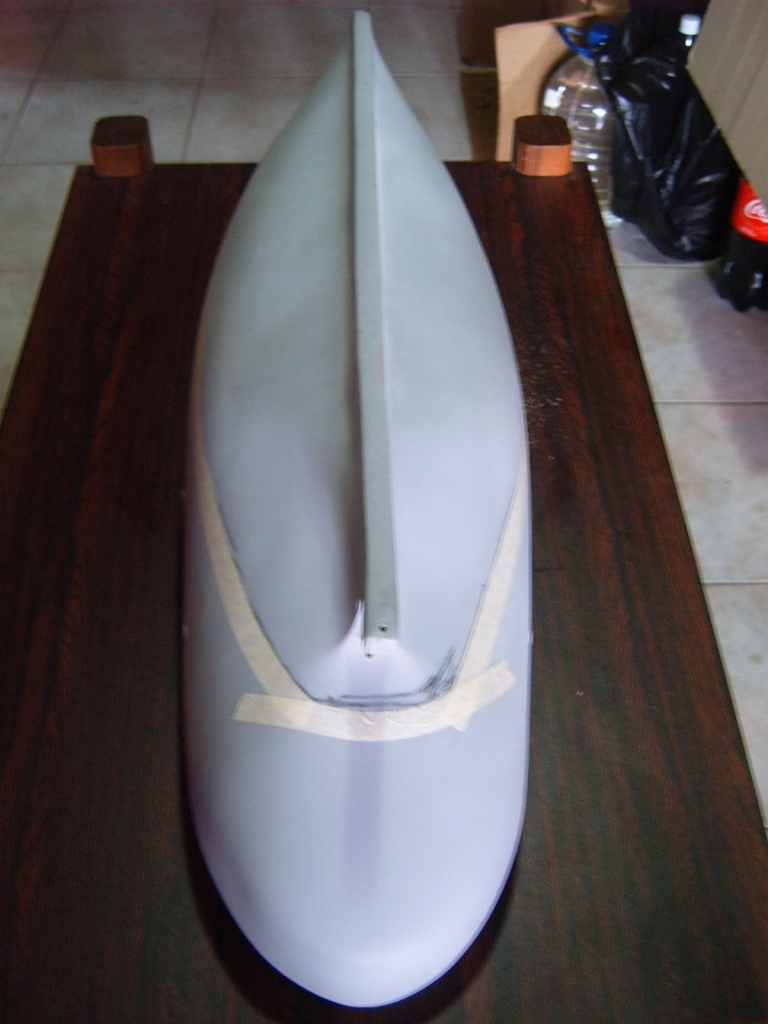

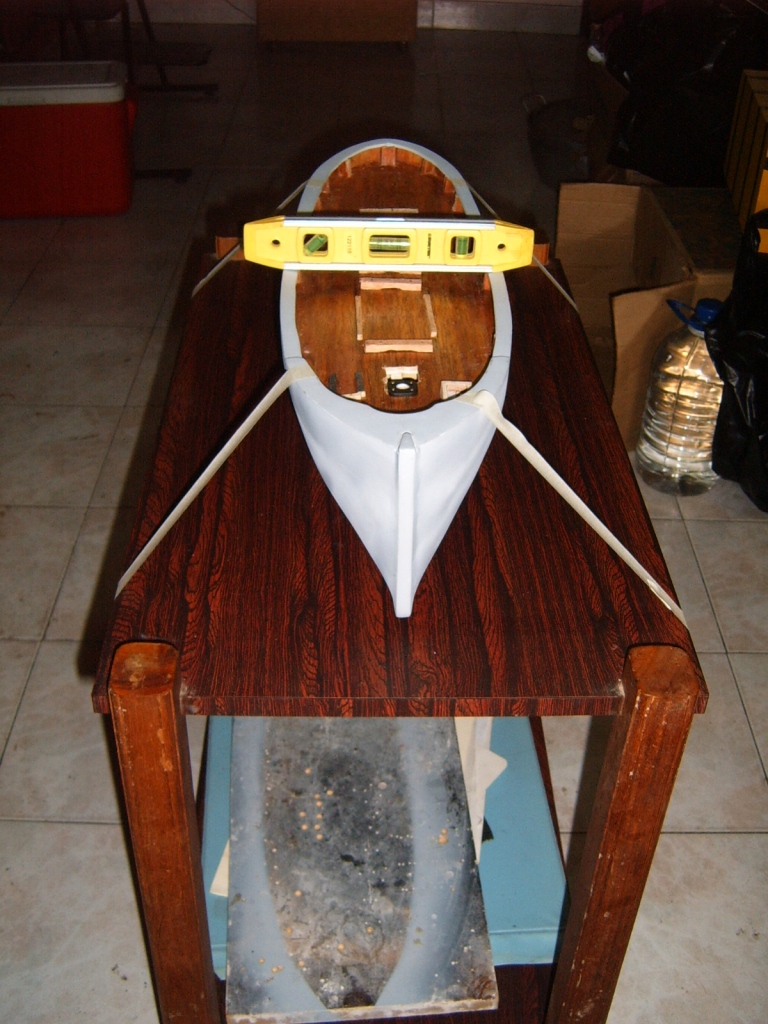

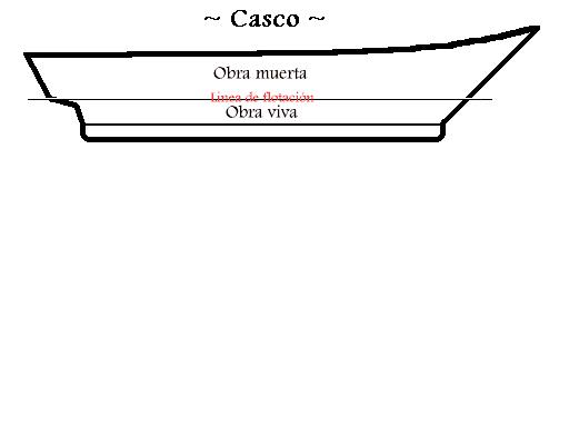

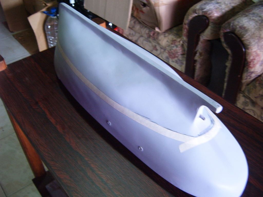

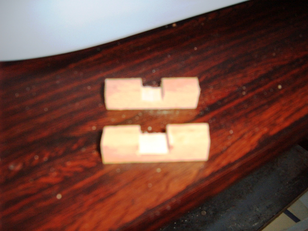

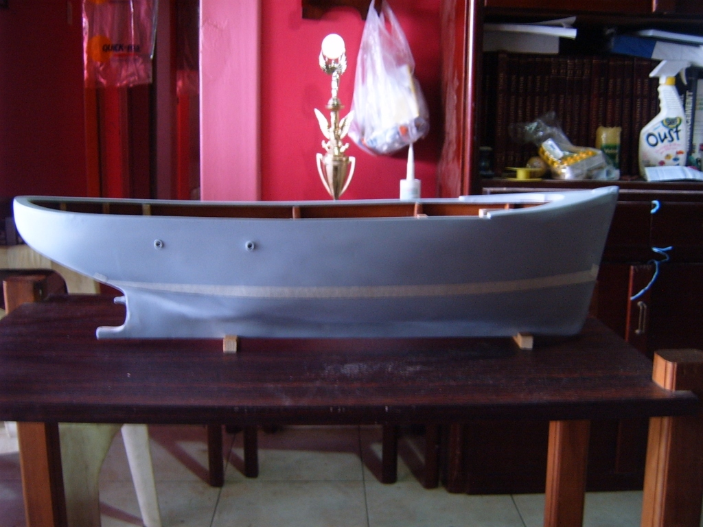

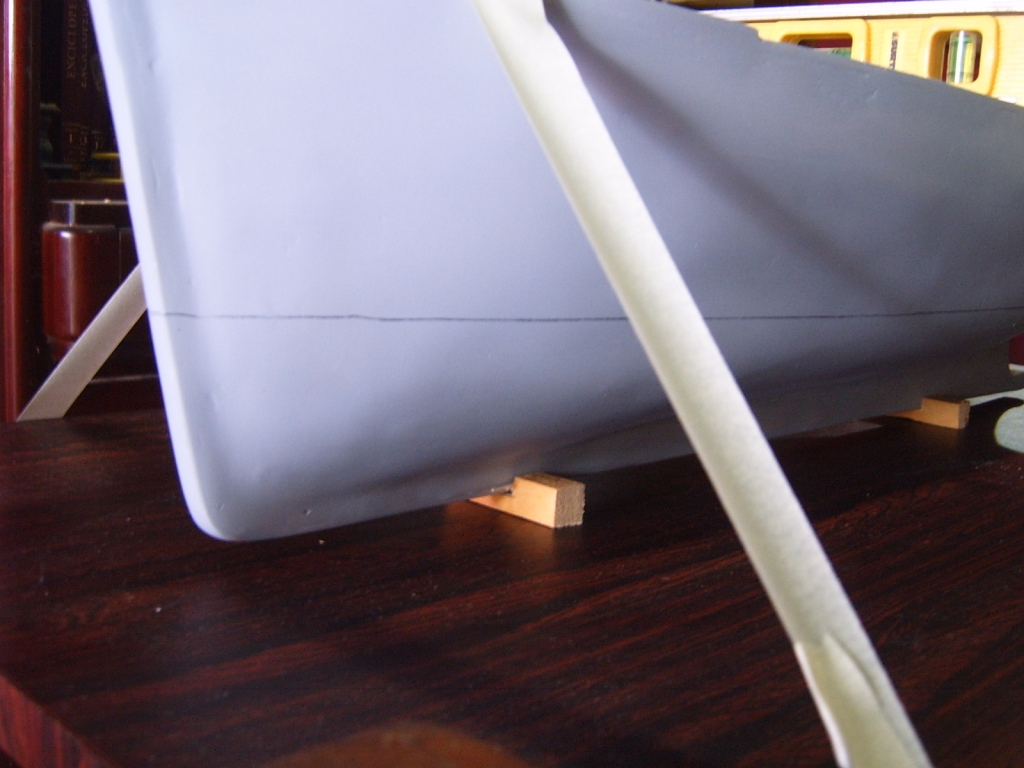

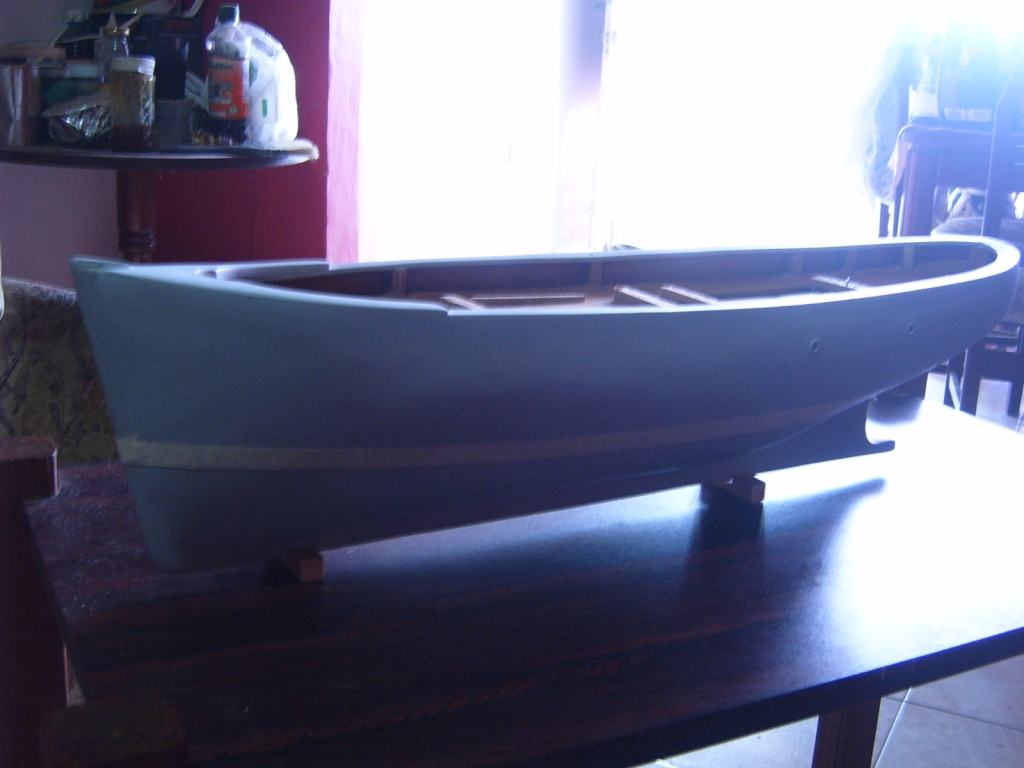

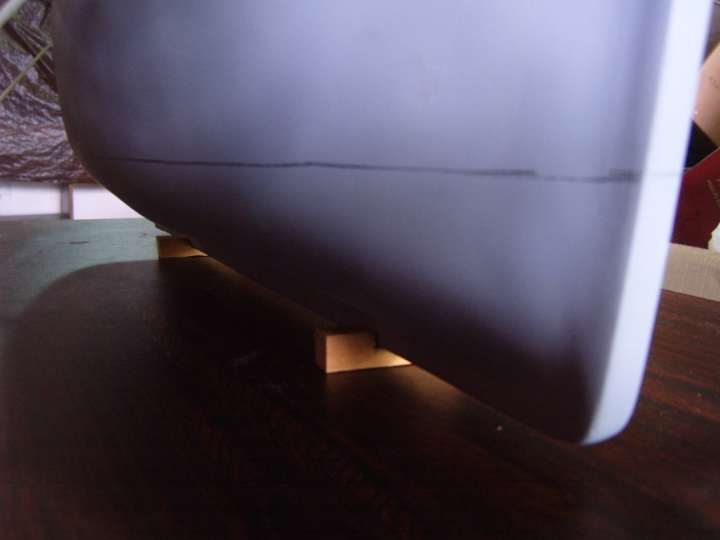

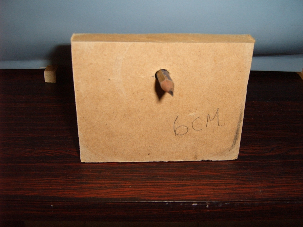

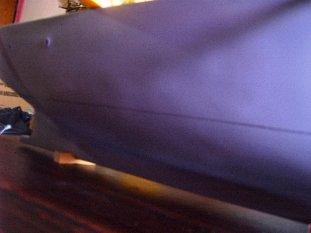

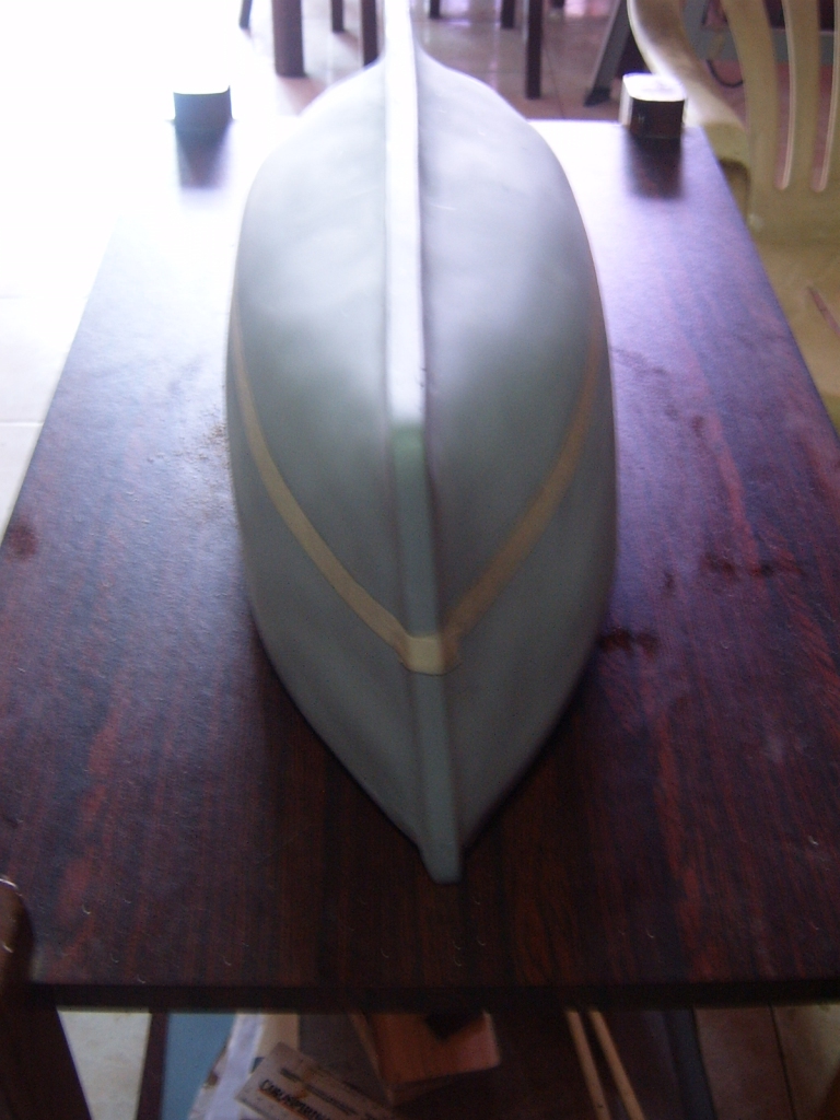

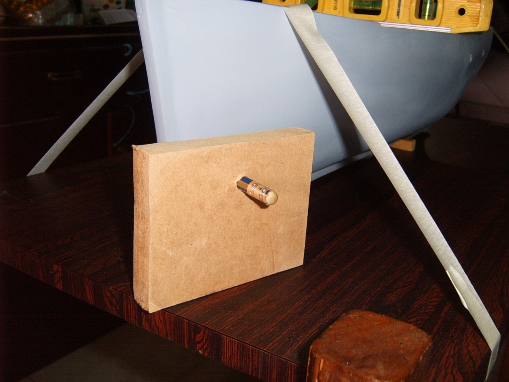

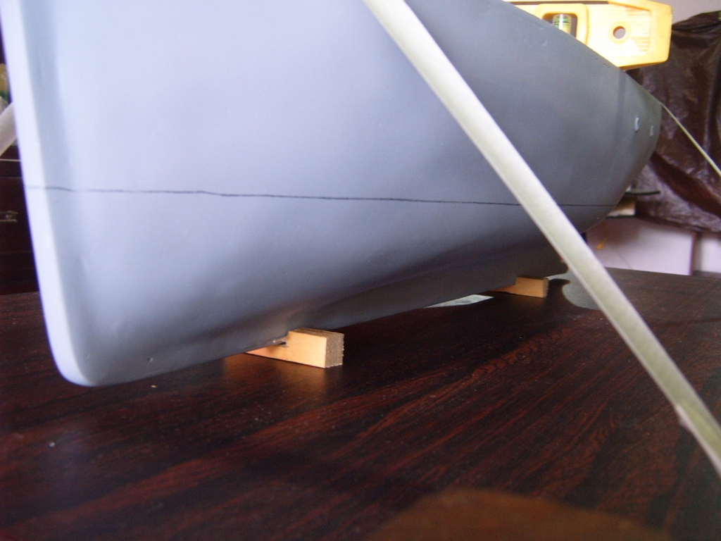

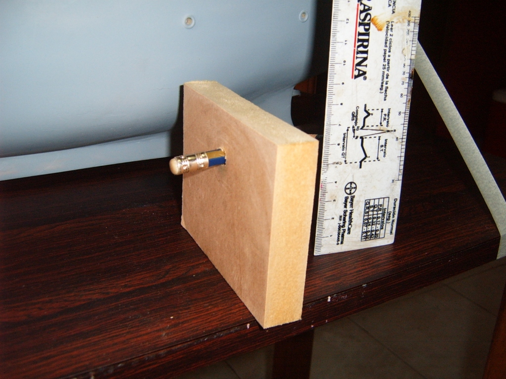

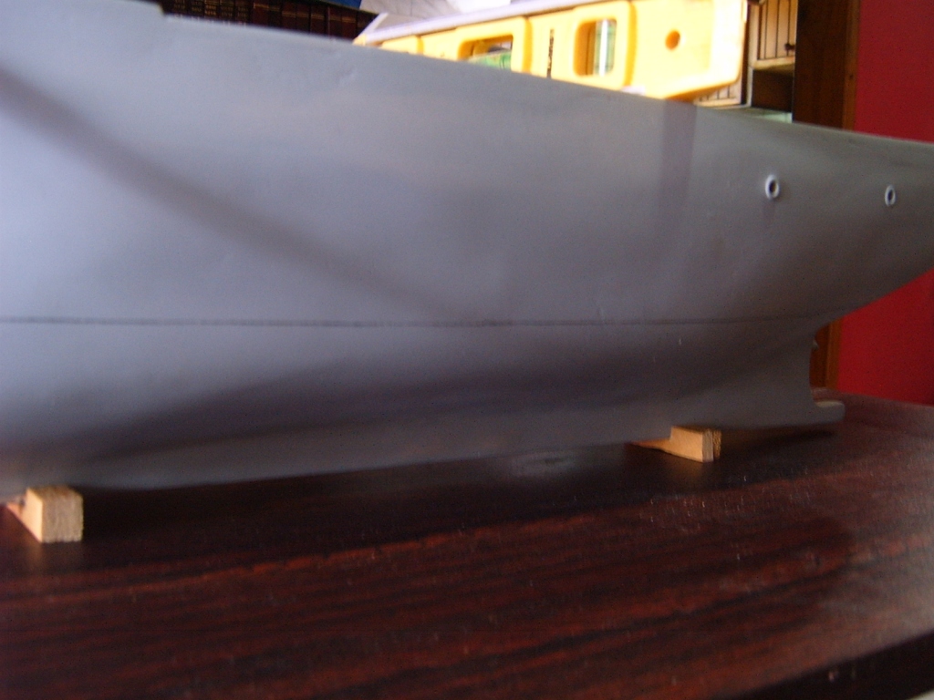

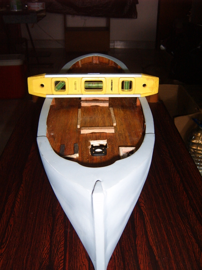

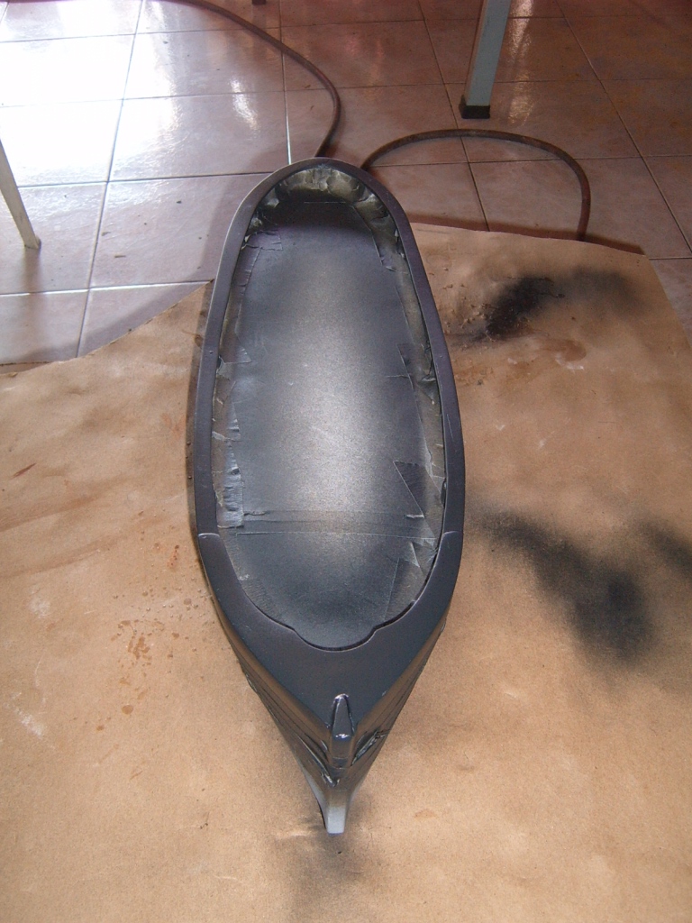

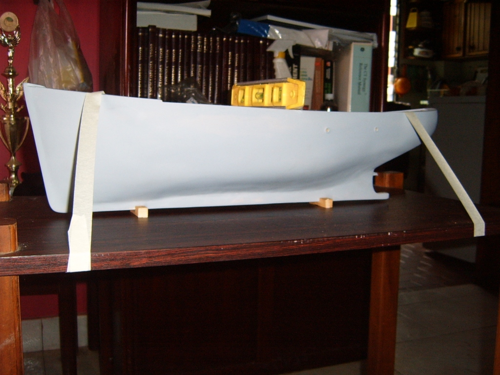

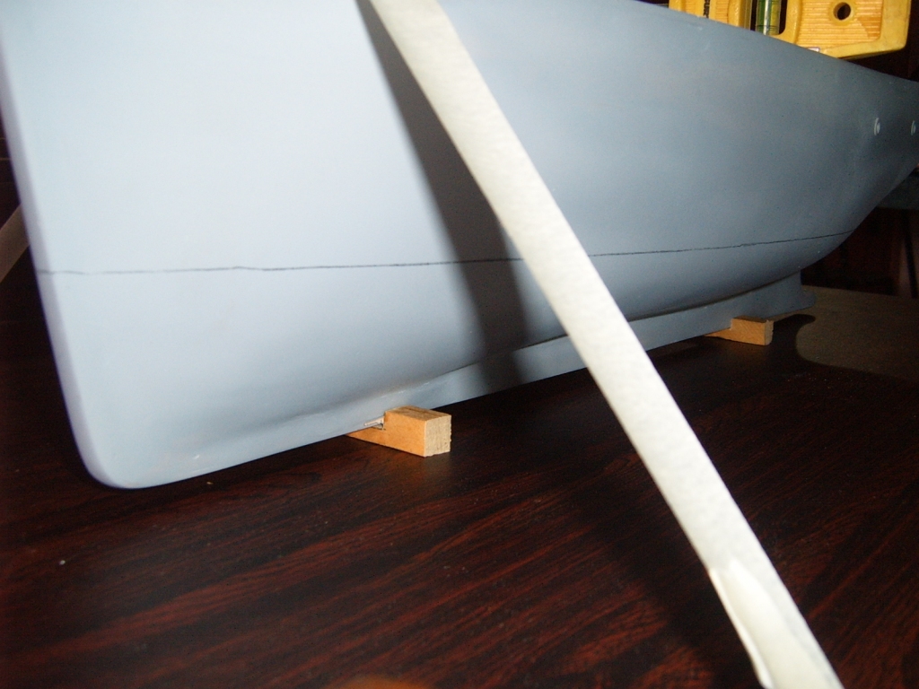

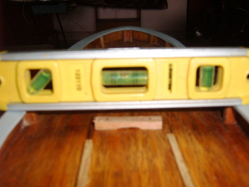

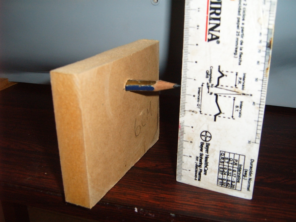

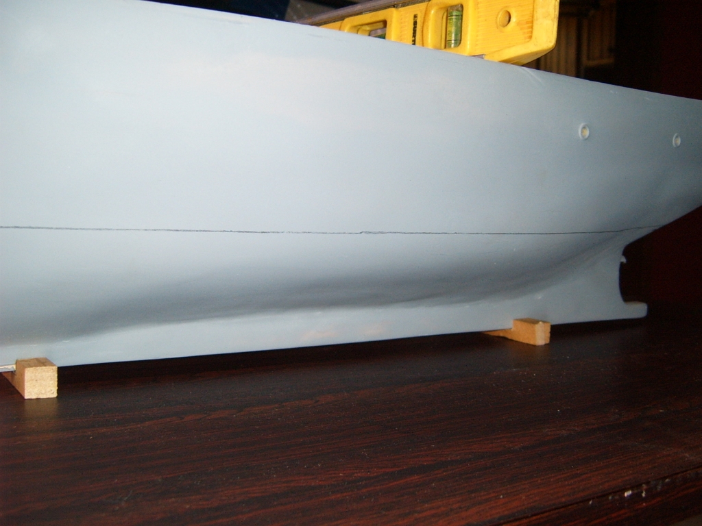

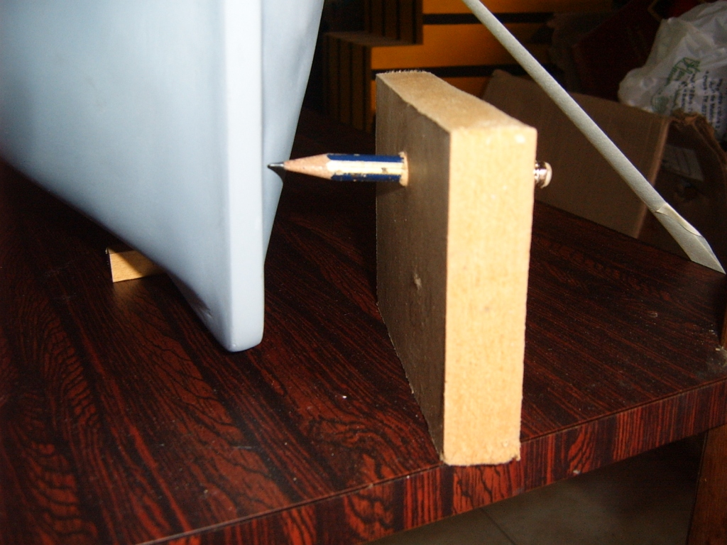

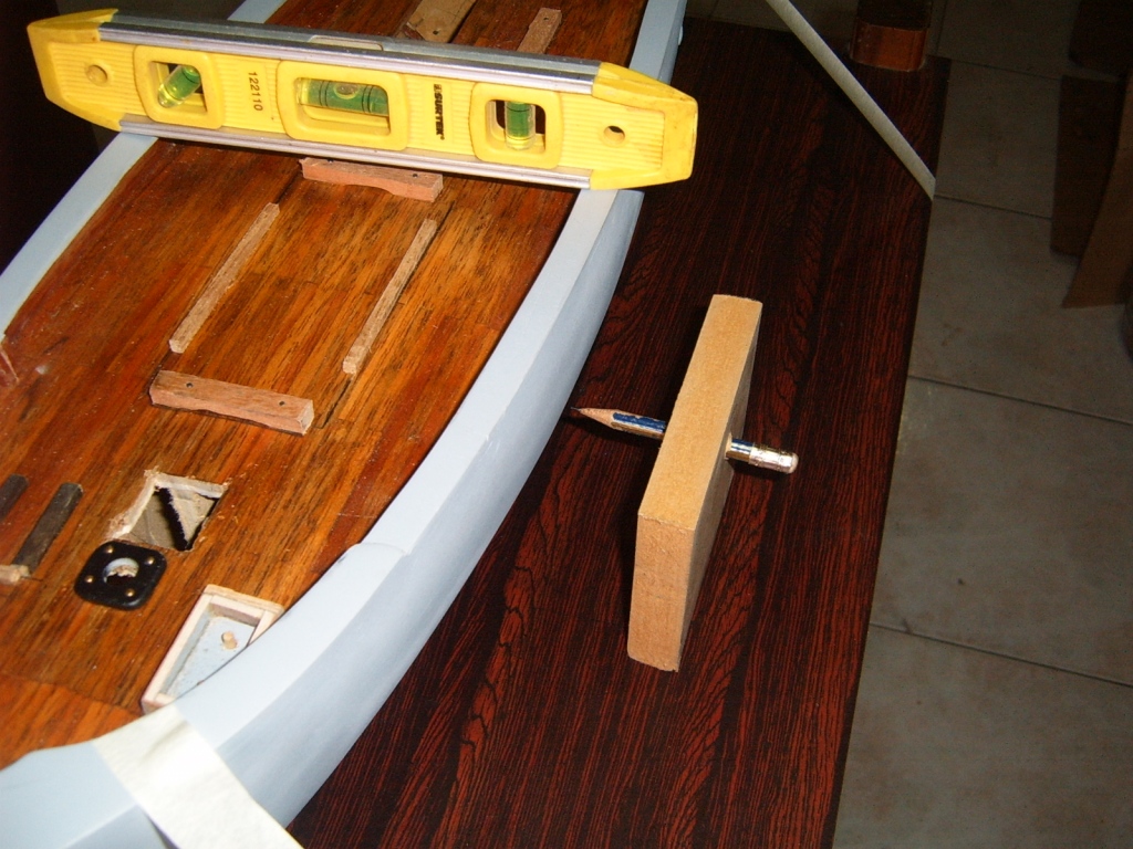

Pues no sabia, muy bien que era la linea de flotacion, que separa la obra viva de la obra muerta del barco, asi que me documente algo viendo fotos de una pagina de modelismo nauticurso, asi como leyendo algo buscado en internet, y hice un pequeño paso a paso de como podemos marcar la linea de flotacion, a lo mejor le puede servir a quienes empiezan en este bello mundillo del modelismo naval, como el suscrito....
dejo fotos....
dejo fotos....
- Mensajes: 6504

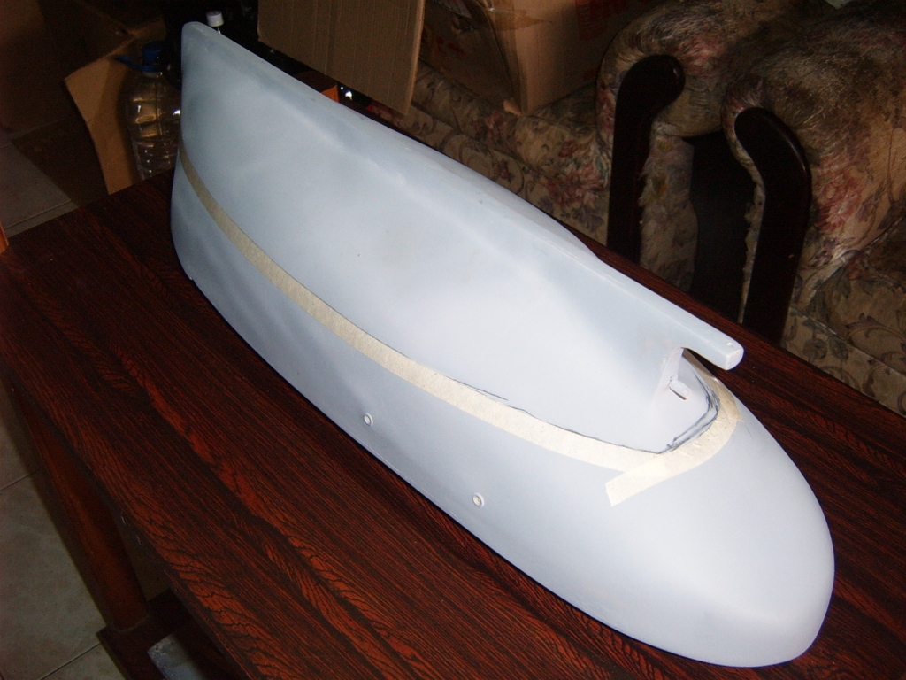

Re: Pesquero "Artur"

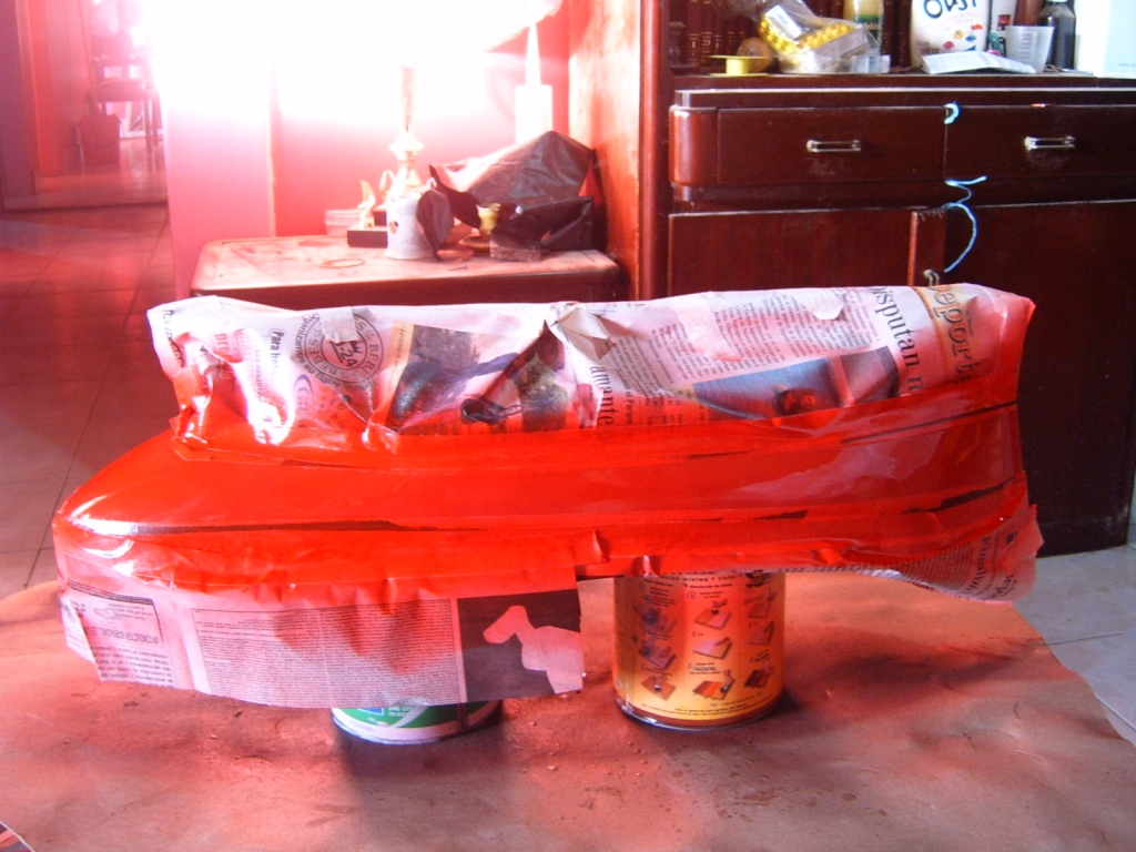

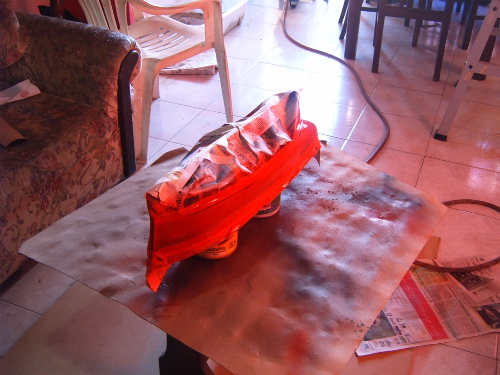

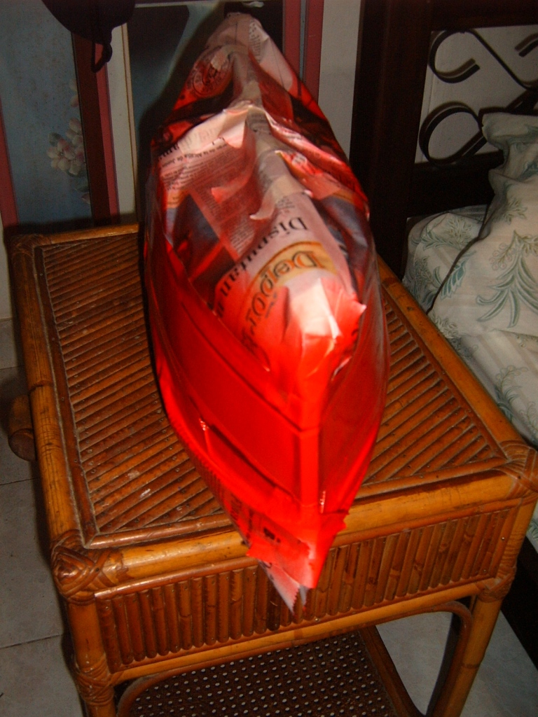

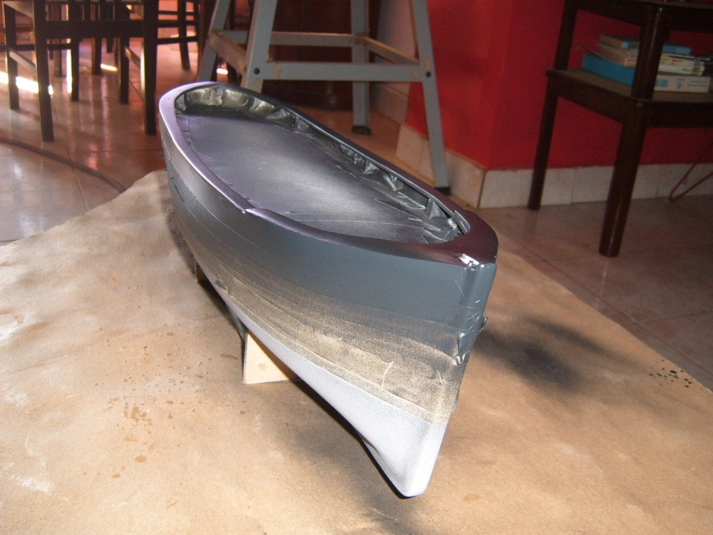

marcada la linea en todo el casco, coloco cinta para pintar la parte viva del casco........................

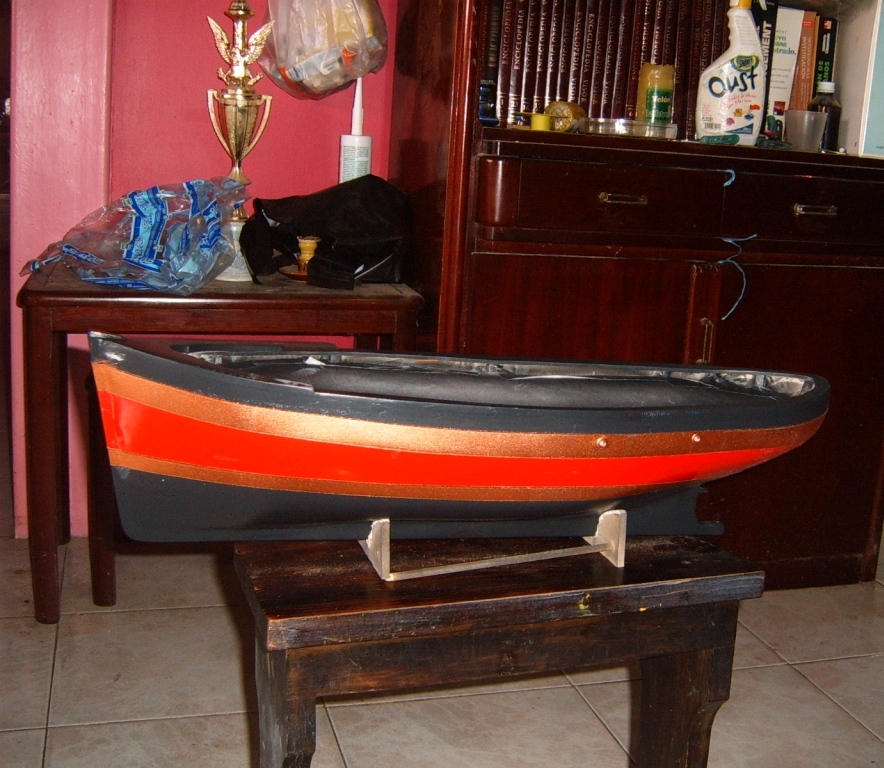

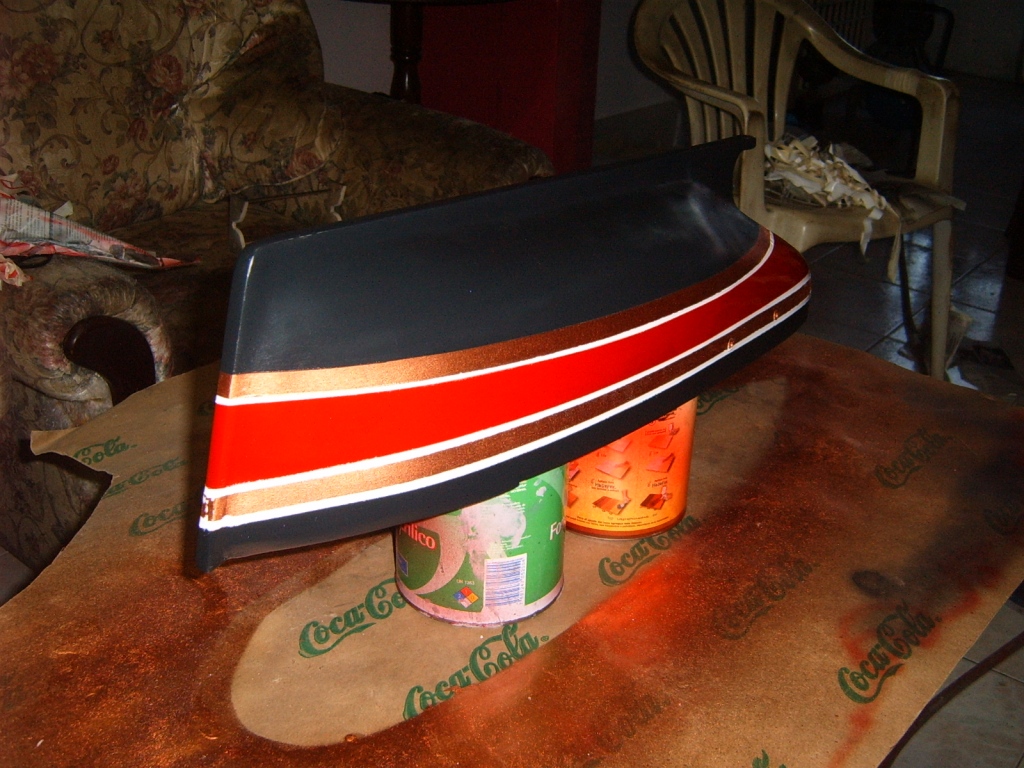

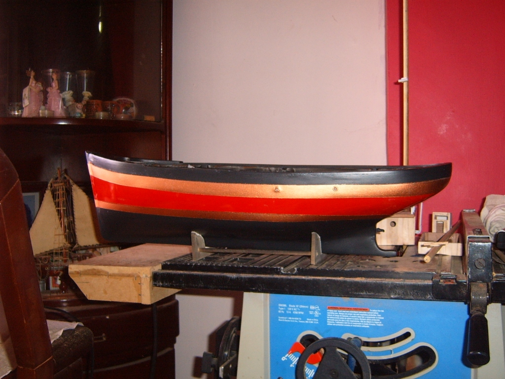

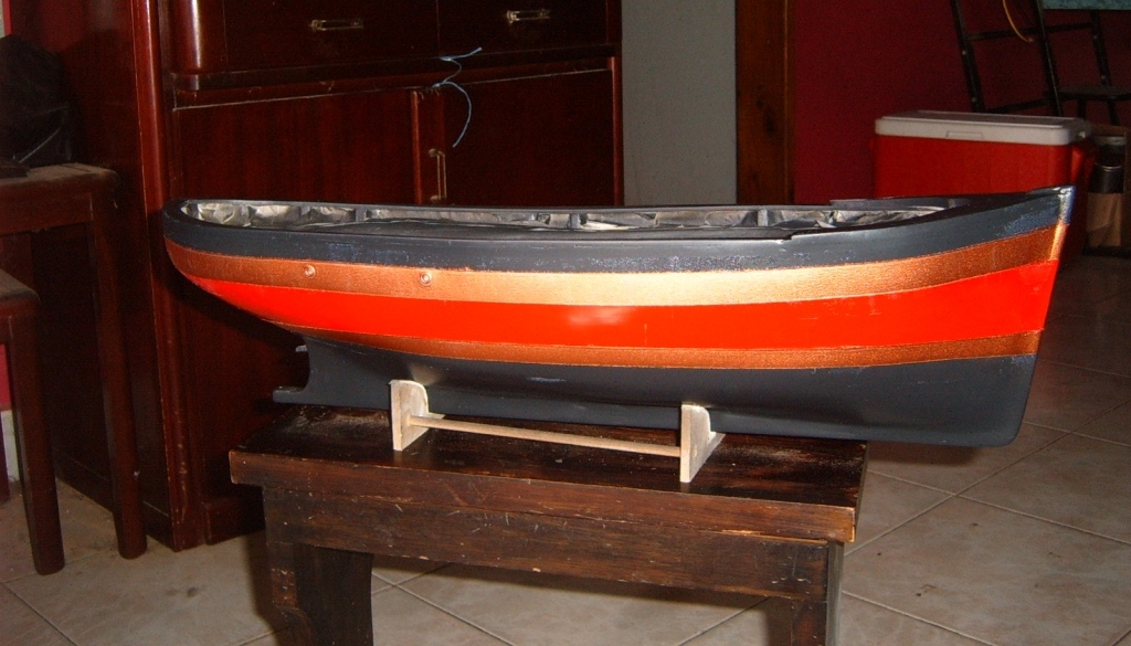

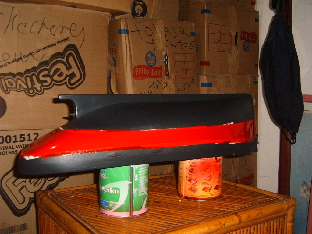

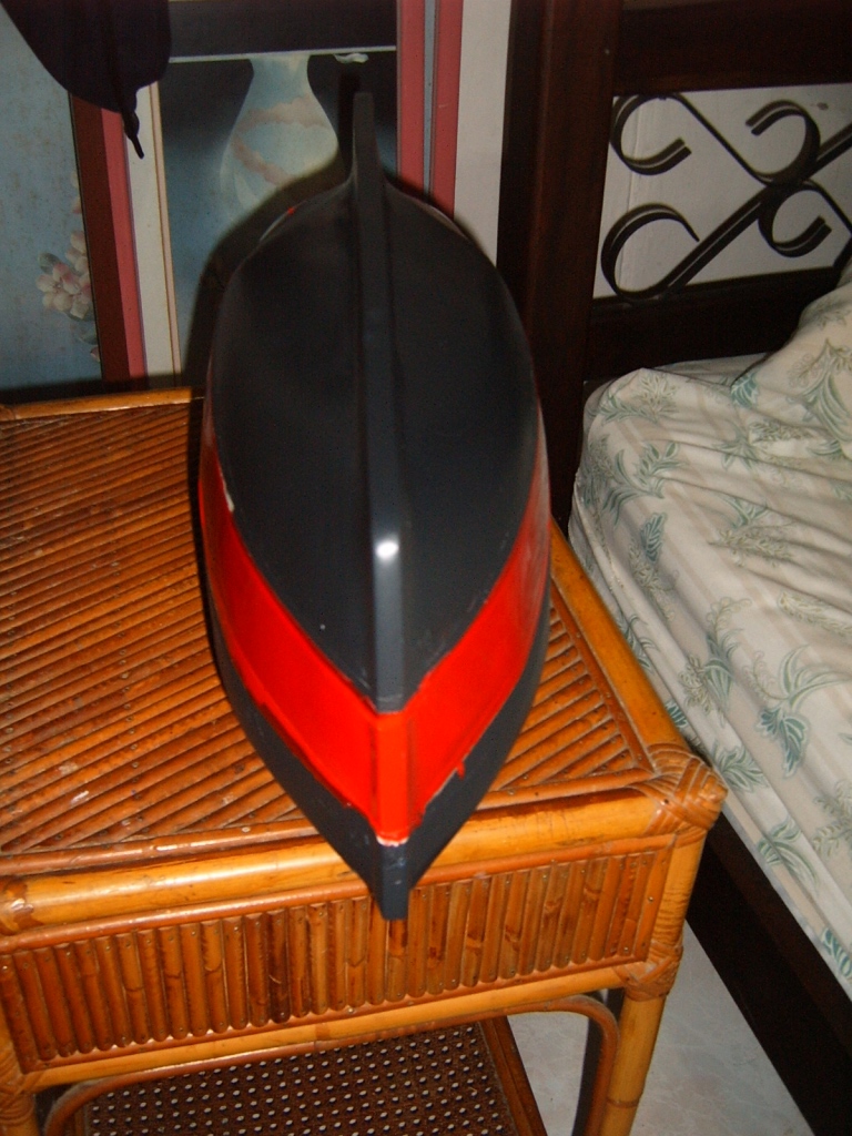

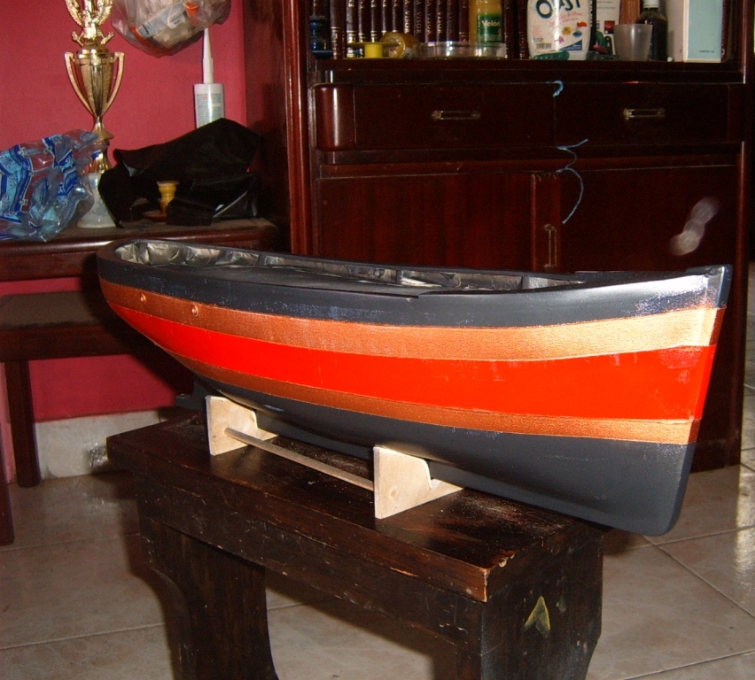

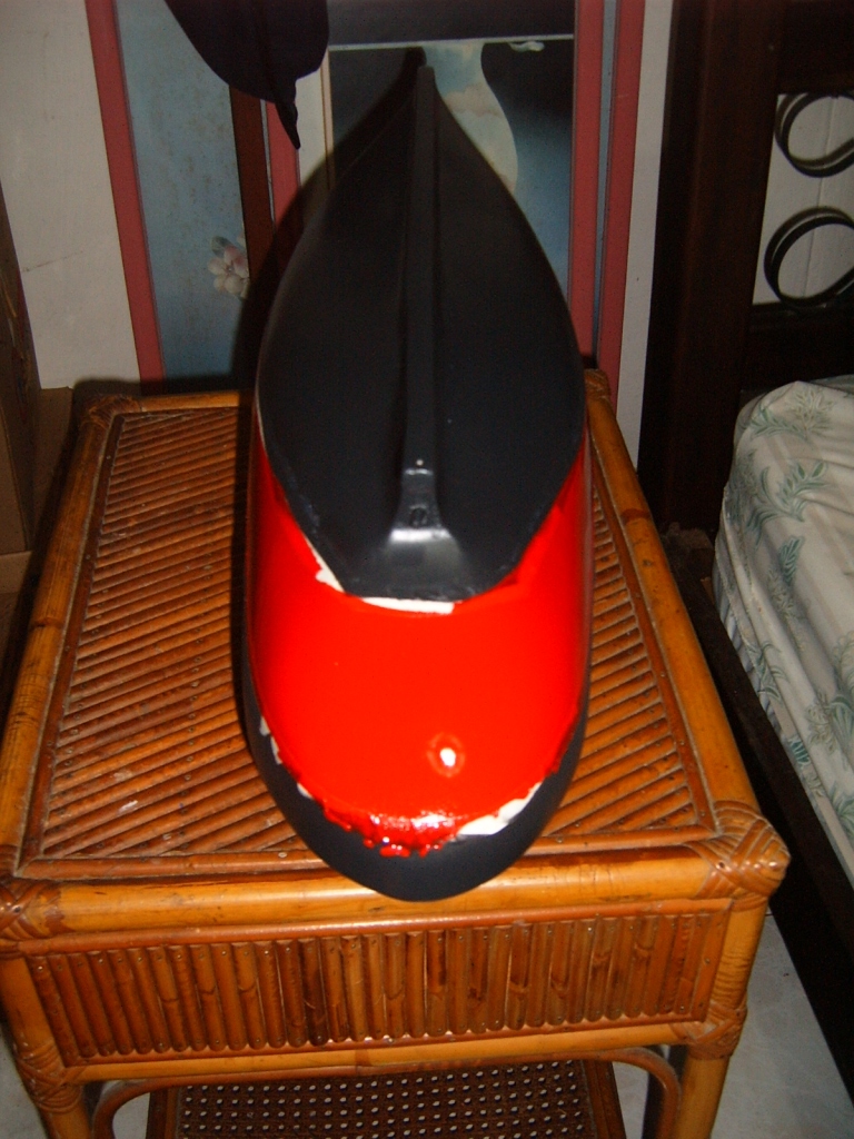

Pintura del casco...................

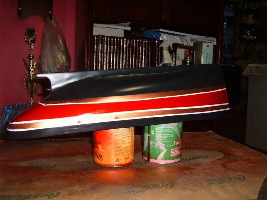

me fue como decimos aqui, Como perro en misa, el color gris humo, casi negro es pintura de laca, me gusto, el rojo es acrilico, resalta, pero cuando aplique el cobre, esas lineas matan el barco, me parece que quedo como un funeral, muy triste se ve el casco, queria algo mas vivo, creo que removere la pintura y aplicare nuevamente,,,,,,,,,,,,,,,,,,,,,, cualquier sugerencia sera bien recibida, porque de combinaciones de colores soy nulo..
hay partes blanca, que se ve en las franjas negras y roja, pero eso es pega de la cinta de enmascarar, eso la remuevo con alcohol no hay problema, y hacer algunos retoques, he pensado cambiar las franjas color cobre por blanco, quedaran bien

Hola mi querido amigo, unos extraordinarios avances, y un paso a paso soberbio me encanta
Hola Gerardo, parece que el color rojo se "come" al cobre, podrías buscar fotos de barcos y ver la combinación que más te guste. Pero en general vas muy bien y rapido con el barco.

DamiánGuzmán escribió:Hola Gerardo, parece que el color rojo se "come" al cobre, podrías buscar fotos de barcos y ver la combinación que más te guste. Pero en general vas muy bien y rapido con el barco.

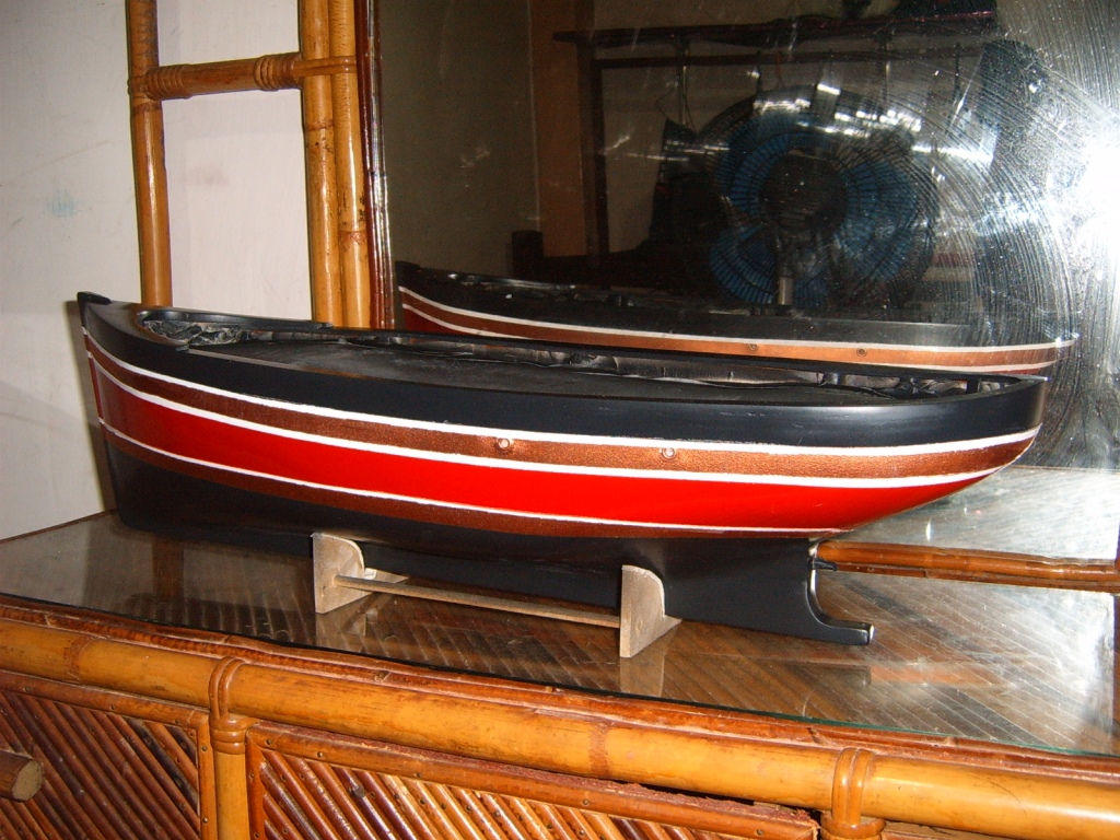

si Damian, a mi tampoco me gusto, hoy compre una pintura blanca, para antes de quitar el cobre, tratare de hacer unas franjas blancas de unos 3 mm de anchas para separar los colores, hay veremos como queda sino, remuevo las pinturas y vuelvo a pintar, me esta dando lidia esto, ya que soy mal pintor...
Muy bueno esa forma de hacer la línea de flotación me la guardo que seguro que me viene bien, en un pesquero que se me atascaba yo la hice pintando la cinta de carrozero y cortandola con un cutter para dejarla de un ancho de unos dos milimitros y luego pegarla en el casco.

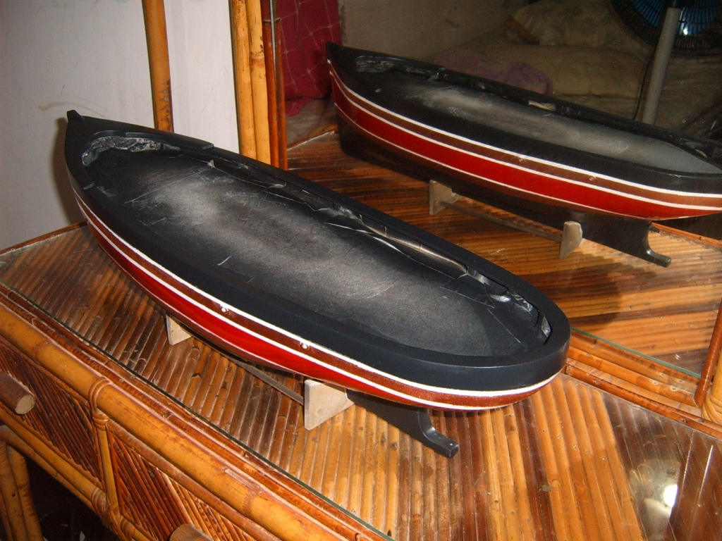

Buen trabajo con el proceso de pintura. Seguro que con esas líneas blancas el casco queda niquelado. A mi ahora me gusta como queda, si bien, es cierto que el rojo y el cobre se "pastan" un poco.
Hola Jose, esta muy buena tu idea, intentare pintarlas si no probare con tu metodo a ver como me va...josezerzo escribió:Muy bueno esa forma de hacer la línea de flotación me la guardo que seguro que me viene bien, en un pesquero que se me atascaba yo la hice pintando la cinta de carrozero y cortandola con un cutter para dejarla de un ancho de unos dos milimitros y luego pegarla en el casco.
Saludos....

carlosys escribió:Buen trabajo con el proceso de pintura. Seguro que con esas líneas blancas el casco queda niquelado. A mi ahora me gusta como queda, si bien, es cierto que el rojo y el cobre se "pastan" un poco.
El trabajo lo realizas con gusto e ilusión y eso se ve en el resultado.
Seguimos atentos.
Hola Carlos, ya te pongo las fotos con las lineas blancas a ver que te parecen...
Saludos...

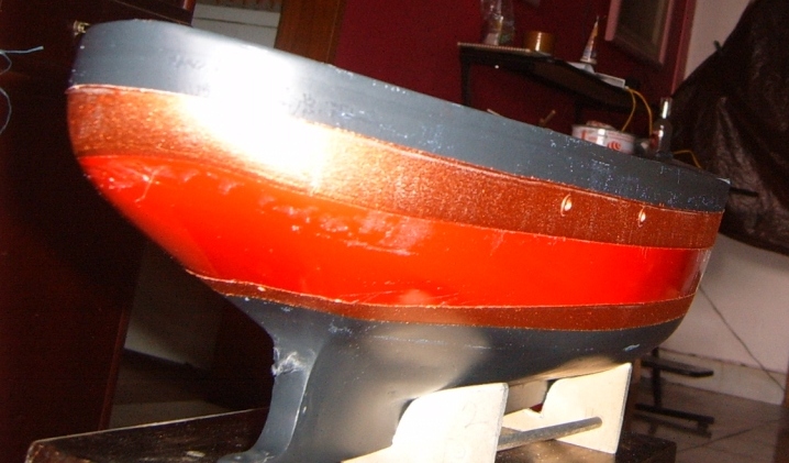

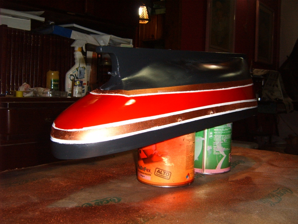

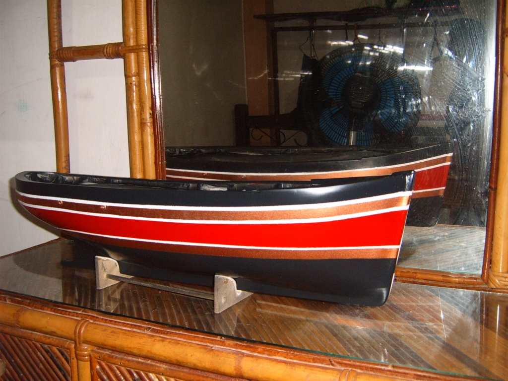

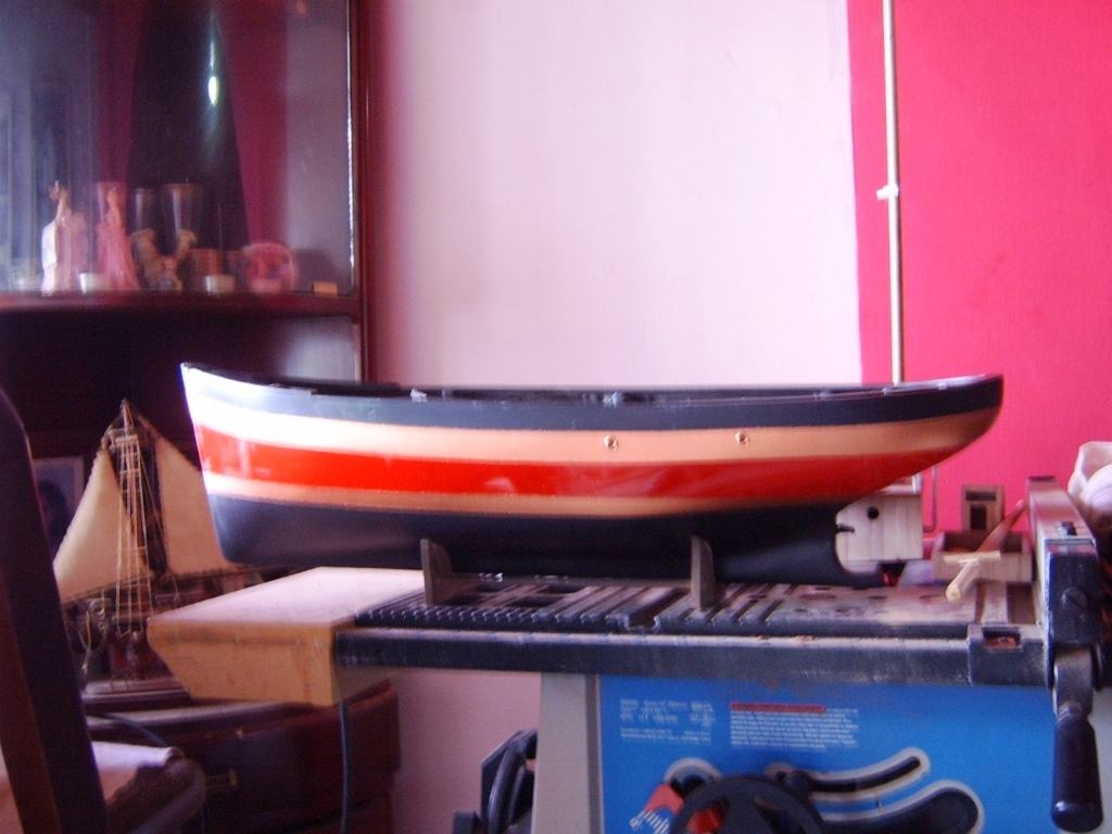

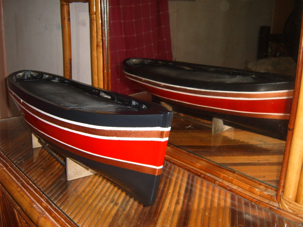

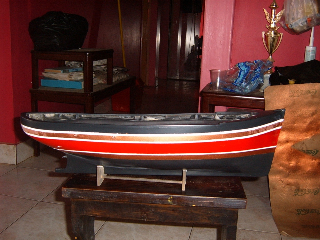

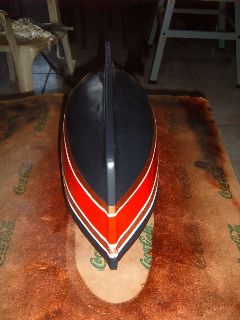

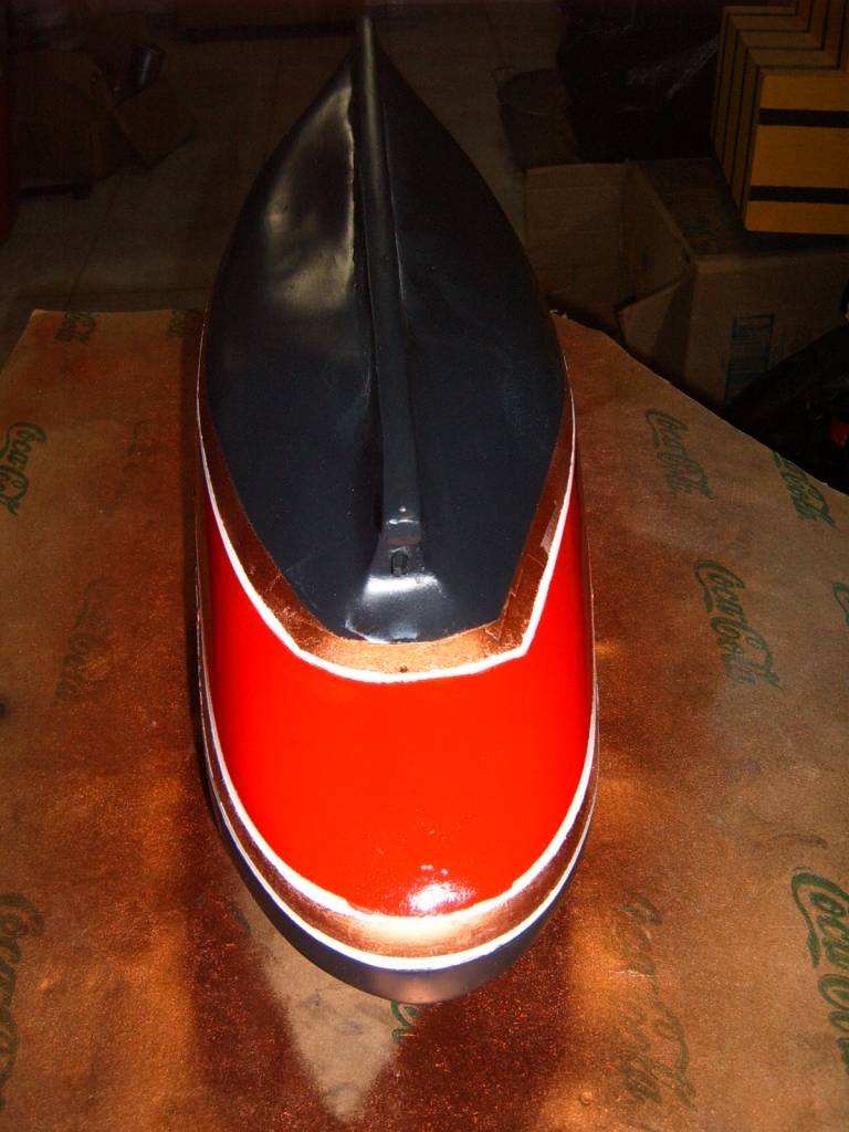

Bueno luego de estar lidiado todo el dia, haciendole las franjas blancas, para separar el color rojo del cobre, y repintando nuevamente todo el casco, aqui les dejo foto de como quedo, claro me falta regruesar un poquito una linea blanca y limpiar la goma de la cinta de carrocero que se pega al color cobre, mañana si me uda tiempo hare esos retoques.. ya no me mato mas la cabeza, creo que lo dejare asi, ya cojio mas vida,
Si señor, me gusta.
- Mensajes: 6504
Huf, huf, gracias amigos, no saben como me alegra vuestras opiniones, ya que estaba rendido de la pintada, pero bueno pasamos ya ese duro tramo, je je je
un abrazo
