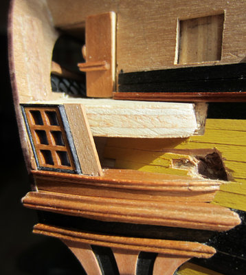

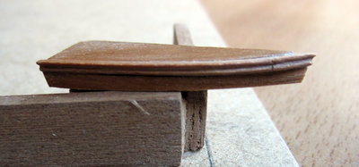

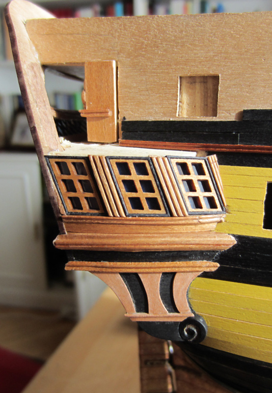

Sigo con la construcción de los jardines. La base de los ventanales está hecha con una pieza de cerezo que encaja justo por detrás de la moldura. Sobre ella, descansa otra pieza de contrachapado forrada con lámina de cerezo.
MarioV
Mensajes: 551
Re: San Juan Nepomuceno, 1765-1805
Mensaje por MarioV »

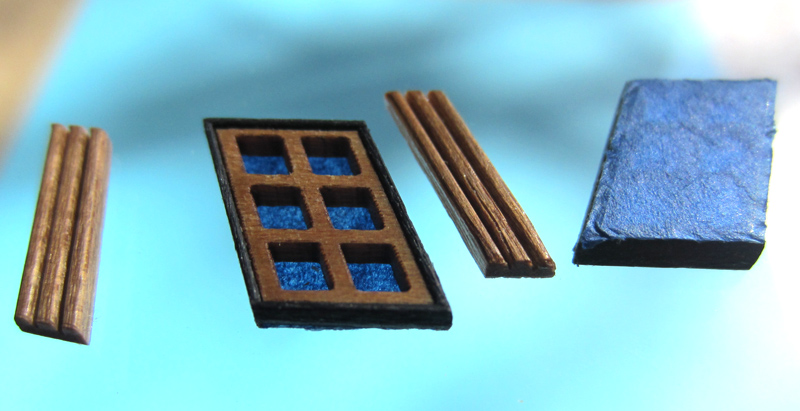

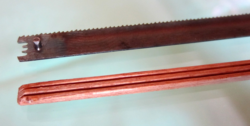

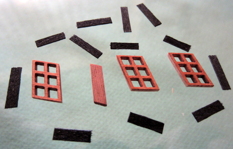

Fabrico una nueva moldura para los ventanales. A éstos les añado un marco negro con una tira de madera teñida. Como en ocasiones anteriores, pego por detrás una pieza de acetato para imitar el cristal, y lo recubro con papel de seda teñido con tinta azul.
MarioV
Mensajes: 551

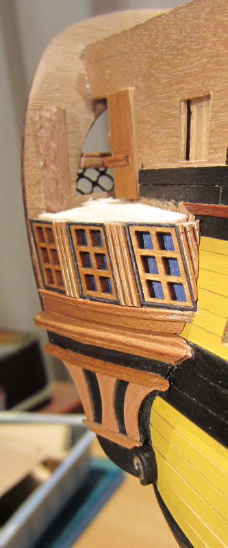

Pego los ventanales en su sitio. Entre cada uno inserto una tablilla sobre la que va apoyada la moldura.

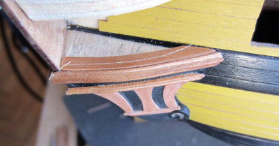

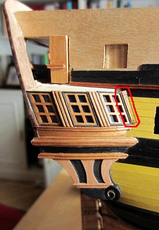

Está quedando muy bien. Me llama la atención este trozo de moldura que marco en rojo.
Me parece que pide ser una pieza completa, como las otras (lo pongo en negro fino para que se entienda lo q quiero decir) . Va a quedar así ? o esta en pruebas y me he adelantado?
MarioV
Mensajes: 551

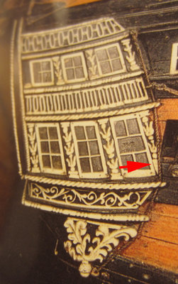

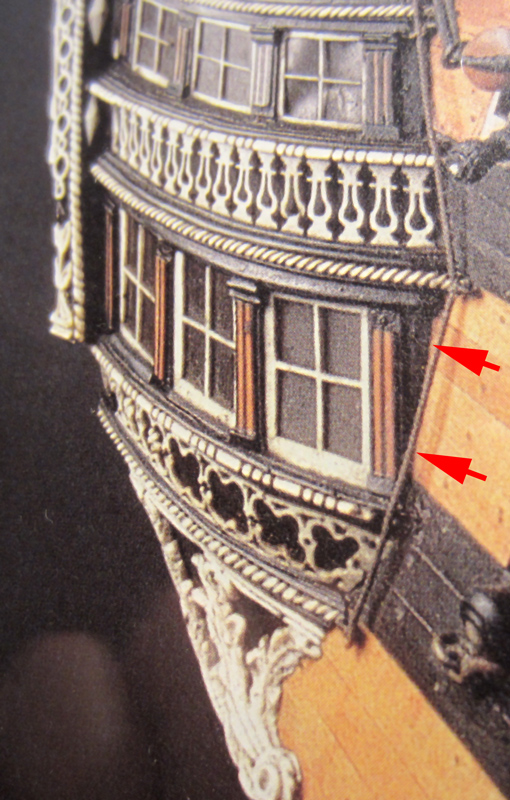

No puede ser una pieza completa porque la inclinación del casco hacia el exterior lo impide. En la foto no se aprecia muy bien, pero esa última moldura forma un ángulo con la ventana, de manera que mira prácticamente al frente. Como el casco tiene inclinación de arriba abajo y de dentro afuera, la base ha de ser más estrecha. Te adjunto dos ejemplos de sendos barcos franceses donde esto se aprecia bien. En el modelo original del Nepo del museo naval la base de esta moldura es también algo más estrecha que la parte de arriba, aunque la diferencia no es tan exagerada como la he puesto yo. Añado una nueva foto desde otro ángulo donde creo que se aprecia mejor lo que digo. En cualquier caso confío en que la aparente asimetría no será tan llamativa cuando añada la parte superior de los jardines. Y si vemos que queda mal, habrá que corregir.

Adjunto las fotos en las que hacía referencia en el post anterior. Indico la forma triangular de la última moldura con flechas rojas.

contramaestre
Mensajes: 648
Mensaje por contramaestre »
MarioV escribió:Adjunto las fotos en las que hacía referencia en el post anterior. Indico la forma triangular de la última moldura con flechas rojas.
Si, entiendo perfectamente esa curvatura. Lo que me refería es a dejarlo justo como la 1ª foto que pones. Ahí la columna está entera y luego una pequeña pieza de acoplo. Hay bastantes modelos que lo hacen así (franceses y españoles) y creo que el efecto visual se debe solo a la columna. Pero es solo un mínimo detalle y efectivamente en otros va tambien recortado. la verdad es que es un dificil ejercicio de combinar superficies curvas.

MarioV
Mensajes: 551
El problema es que para ello debería haber recortado la base del conjunto de los ventanales en al menos 5-6 mm. No hay espacio material a no ser que reduzca considerablemente el ancho de las ventanas y de las molduras, o que rediseñe por completo la base de los jardines. Creo que no merece la pena, e insisto en que confío en que una vez terminado el conjunto de los jardines este será un detalle menor.

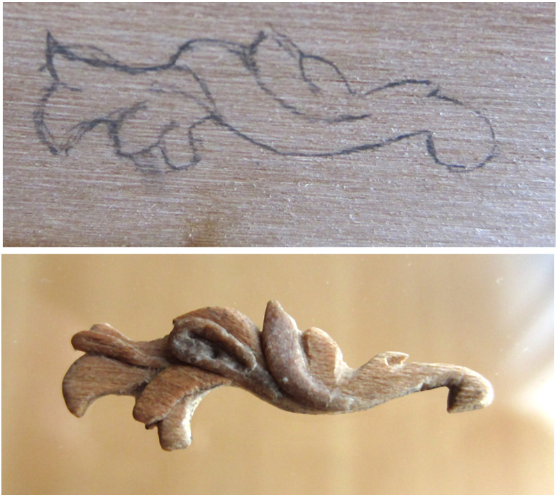

MarioV
Mensajes: 551

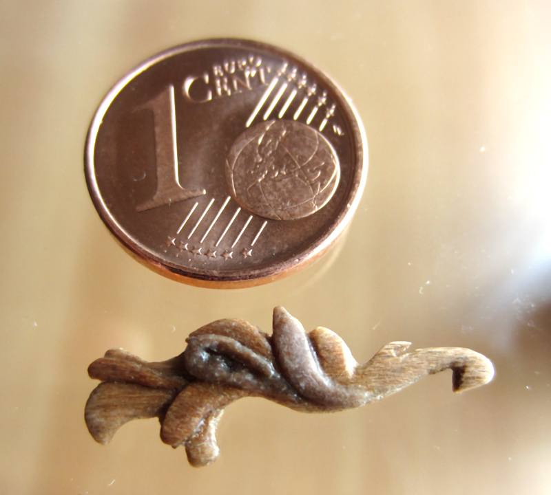

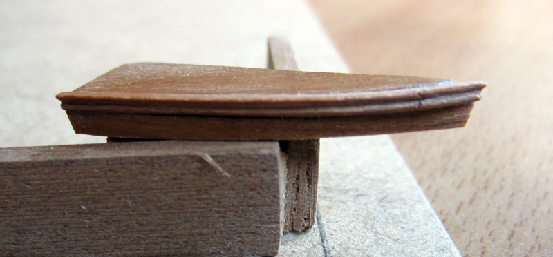

Comienzo con las decoraciones del espejo de popa. Parto de una tablilla de cerezo de 1,5 mm de espesor, de donde corto la pieza tras dibujar la silueta. Tras lijar y dar forma, añado algunas piezas de cerezo de 0,5 mm, que lijo y rebajo después de ser pegadas sobre el soporte anterior. Finalmente, añado un par de piezas hechas con polvo de madera mezclado con cola. Se termina todo con lija fina, tapaporos y lana de acero. En las fotos las imperfecciones se aprecian mucho más que en la realidad. No obstante, quizá el trabajo quedara más limpio si uso boj, aunque no sé si lo puedo conseguir en los espesores que he indicado. He utilizado cerezo porque es lo que tenía a mano y el resto de la popa va con esta madera. Si veo que el resultado final no me convence veré qué otras opciones hay.
