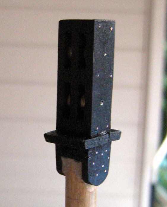

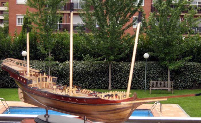

Finalmente los mástiles.<br />Son de cedro con las cajeras y adornos de haya tratada con tinta china.
Adorno del bauprés.
Adorno del bauprés.
Cajeras del mayor y del trinquete. Llevan cuatro roldannas cada una.<br />Tratamiento de ébano belga.

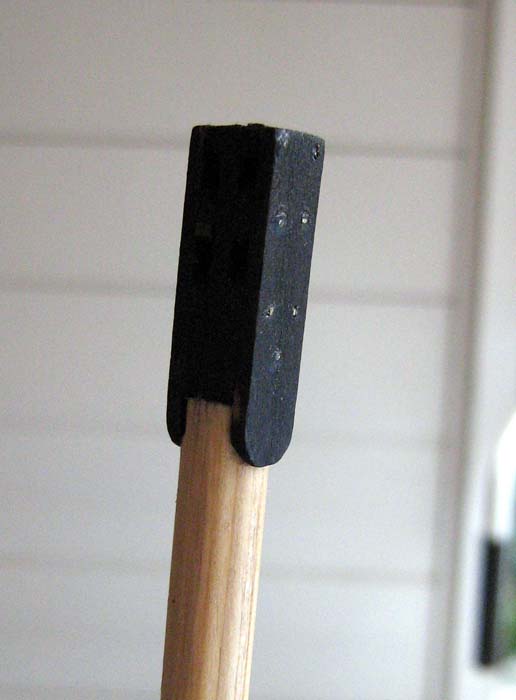

Cajera del mesana. esta no lleva roldanas.

Detalle de las piezas de ébano belga

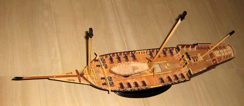

Bien, como he dicho me he quedado sin sierra, creo que se solucionará en pocos días, así que he iniciado la fabricación de la chalupa, aprovechando, en lo posible, lo traía el kit.
Me encuentro con lo siguiente:
1º Al colocar los cañones de crujía, se ha reducido el espacio para la chalupa.
2º Al cambiar la escala del barco y pasarla a 1:50, el original es 1:60, como el modelo no cambia de dimensiones quiere decir que representa aun barco más pequeño, un 20% más pequeño. Eso no tienen más importancia que tenerlo en cuenta en los detalles.
Eso nos obliga a:
a) Acortar la eslora de la chalupa del modelo, a la dimensión que permita su colocación.
b) Tener en cuenta las diferentes dimensiones, por ejemplo, si mantengo el mismo ancho que trae el kit, en realidad lo habré reducido, con peligro de que no quepan dos remeros por banco.
Por lo tanto:
I,- Hago una falsa quilla dos cuadernas más cortas.
I.- Amplio la manga utilizando el esqueleto del modelo como molde de la nueva chalupa, superponiendo las cuadernas definitivas.
III,- Reduzco el puntal de la barca, ya que si no me quedaría demasiado alta, para lo cual atravieso rastreles en la base del molde donde apoyo el primer cintón.
IV.- Reduzco el nº de bancos.
Cuando la acabe pondre el paso a paso de lo que he explicado, mientras tanto os pongo una foto casi acabada y situada en su emplazamiento definitivo.
Creo que el efecto es muy bueno.
