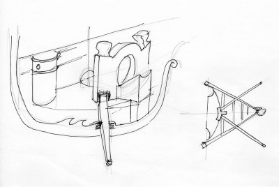

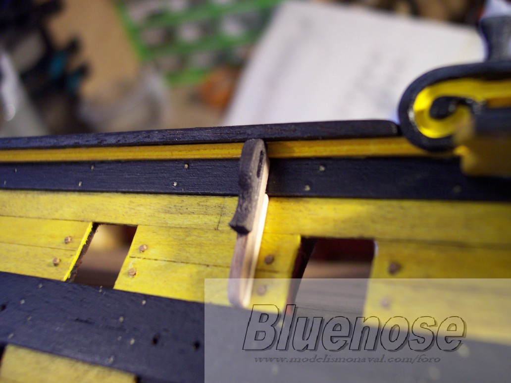

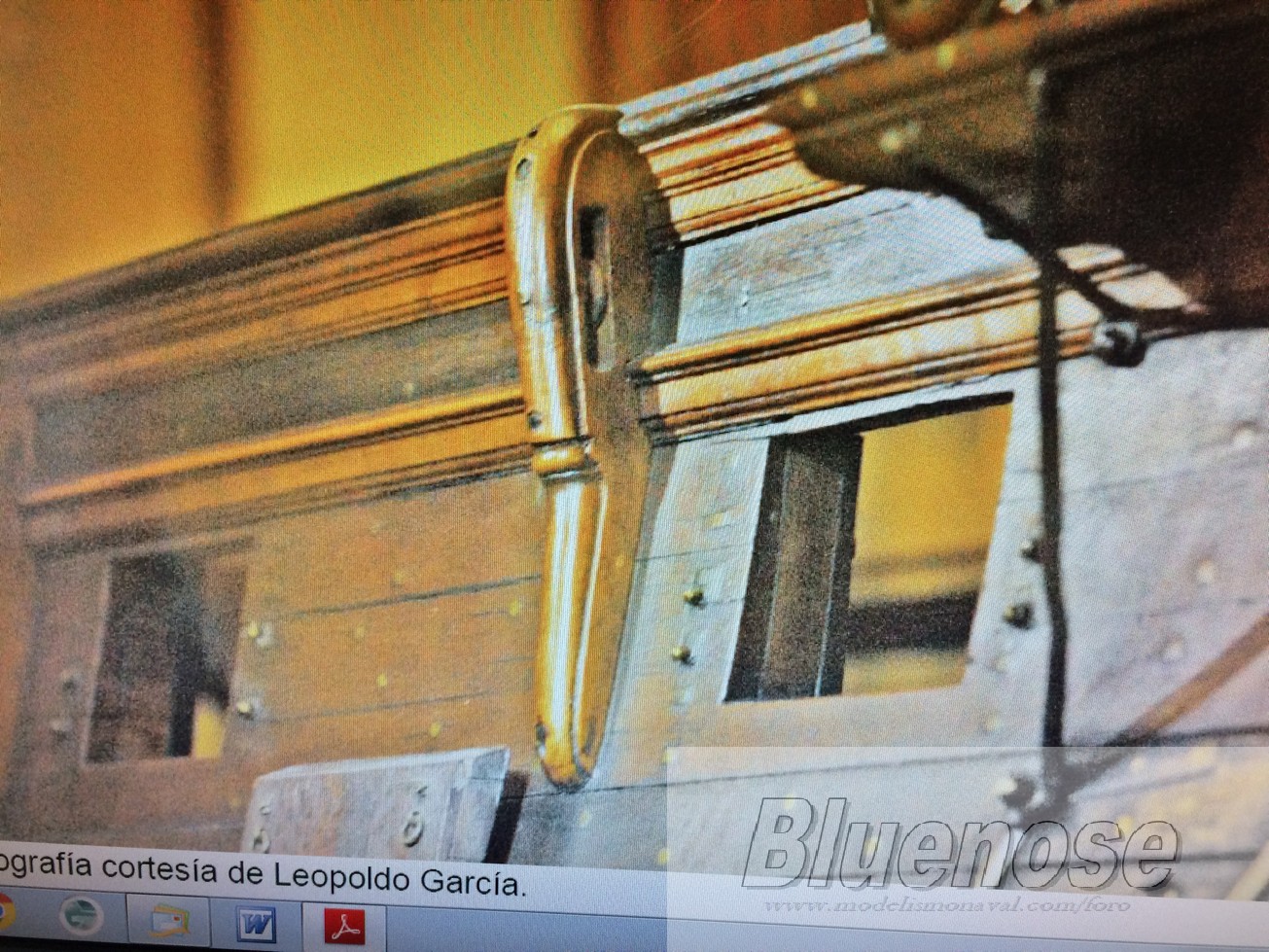

Hola Jaime. Las fotos no suelen reflejar el verdadero aspecto del modelo pero estoy seguro de que los lavados que has hecho han mejorado mucho el aspecto exterior y desde luego no te has pasado. No he olvidado el mascaróm, pero no recuerdo si aclaramos el anclaje del pescante de amura.
Bluenose
Mensajes: 1035
Re: San Juan Nepomuceno por Jaime
Mensaje por Bluenose »
Buenos días Leopoldo, que bueno tenerte por aquí de nuevo!!!
Sí, te pongo el croquis que me mandaste, está perfecto. Ya tengo hechos los pescantes pero no los he puesto ya que según me comentaste se rompen con mirarlos, así que los dejaré para el final.
Los lavados están hechos de manera que "matan" totalmente el chillón del amarillo y queda todo viejo y sucio. :(
Jaime

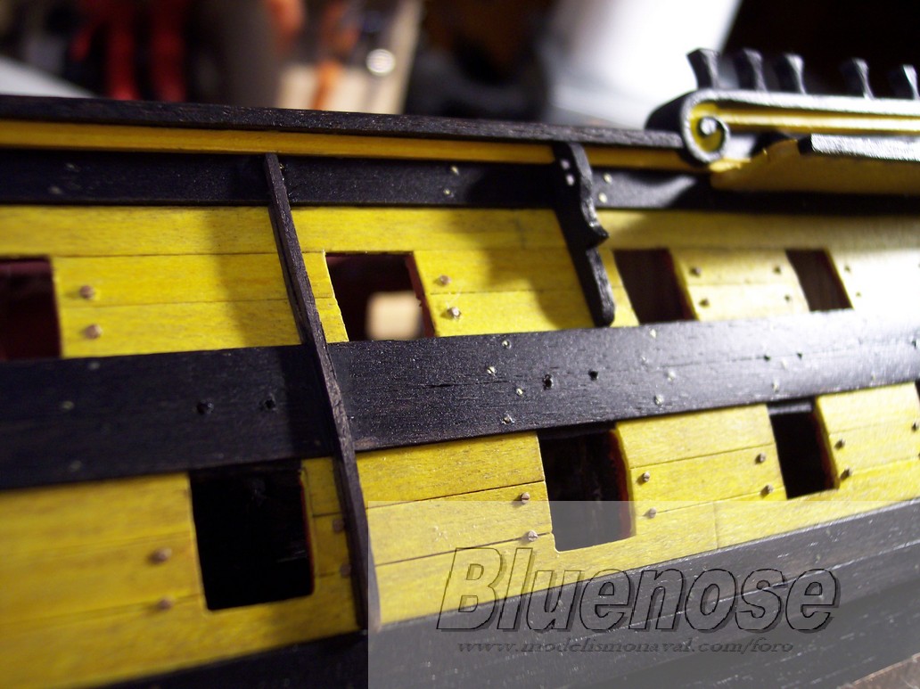

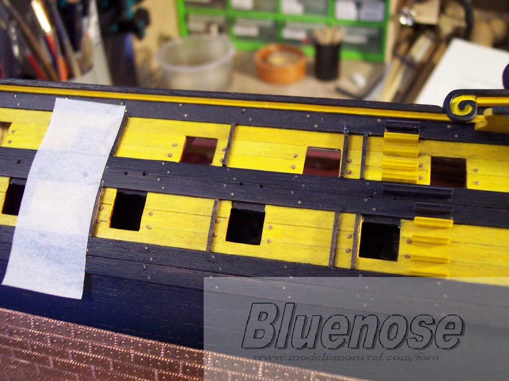

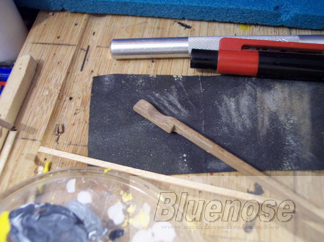

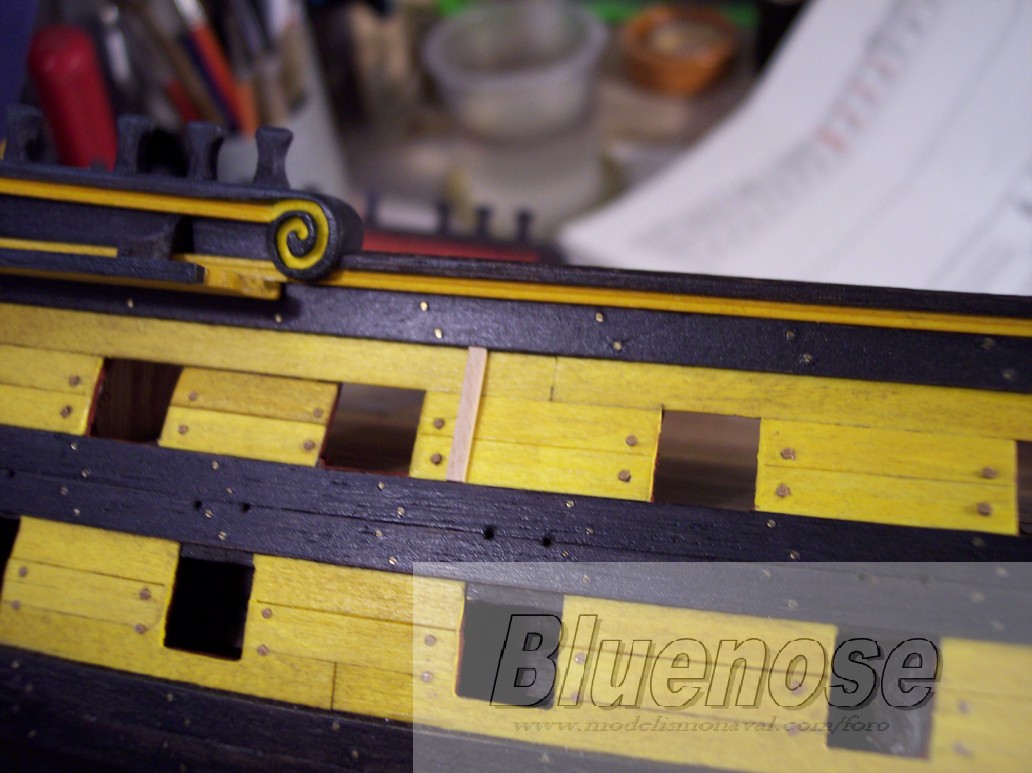

Buenos días compañeros foreros.

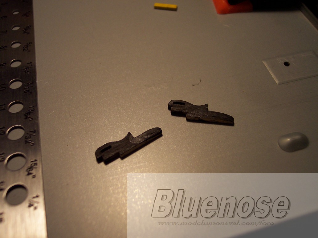

Lo siguiente que os voy a mostrar es algo que no tenía pensado hacer pero que viendo la monografía me resultó "atractivo" y que he incluído en mi kit. Se trata de las castañuelas, unos apliques en el exterior del casco con unas roldanas que tensaban unos de los cabos de las velas.

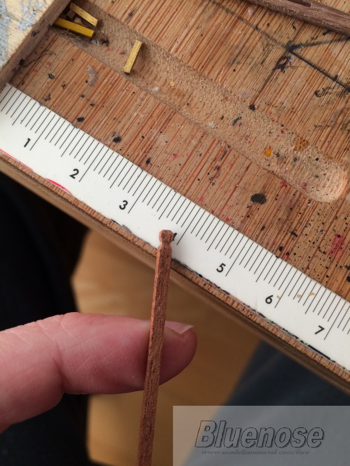

Las voy haciendo por partes, primero las piezas de relleno entre cintas y luego las castañuelas propiamente dichas. Junto dos varillas con cinta de doble cara y las tallo a la vez para que me queden exactas. Les hago los huecos por los que paso un eje a modo de roldana que sujetará el cabo. Para finalizar las pinto de negro y las pego.

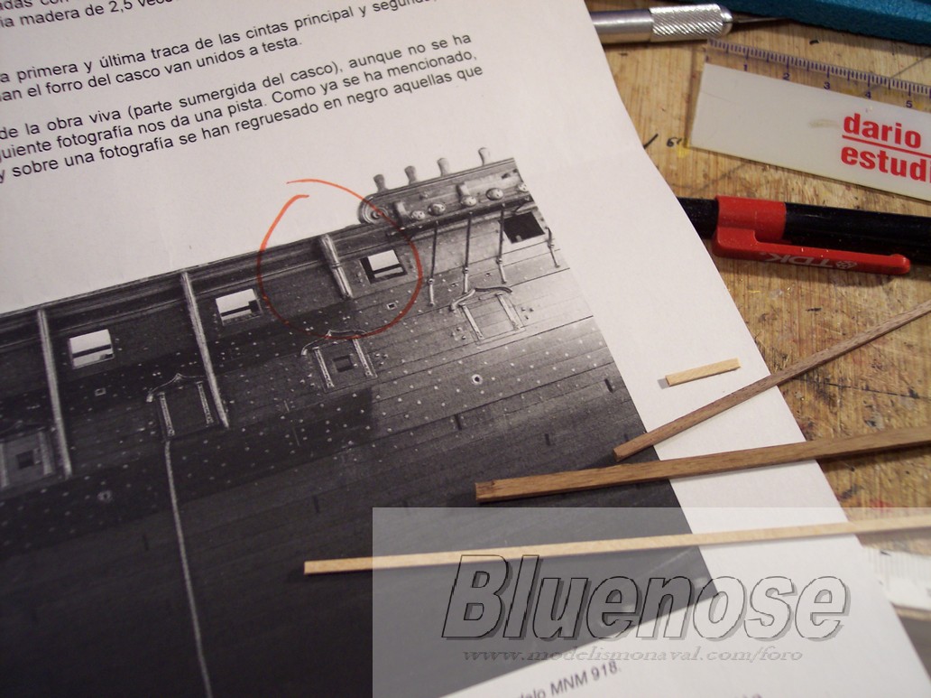

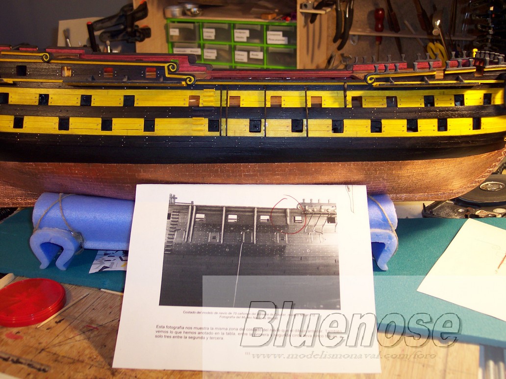

Protecciones del casco
Bien, ahora voy a poneros como hice las protecciones del casco.

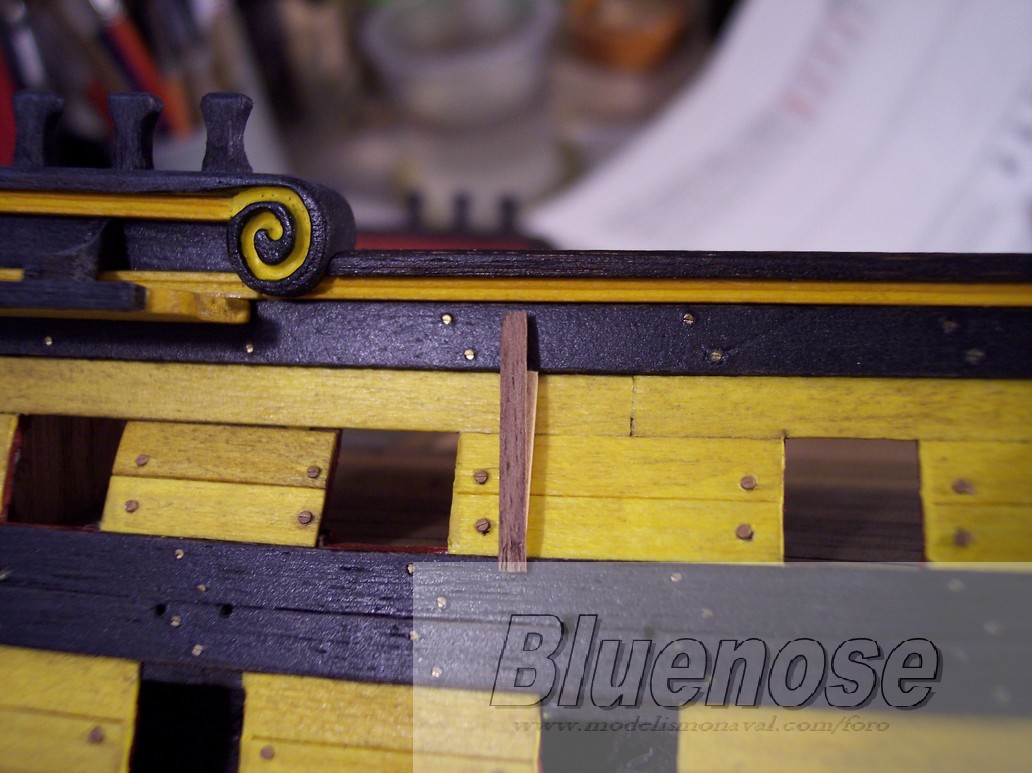

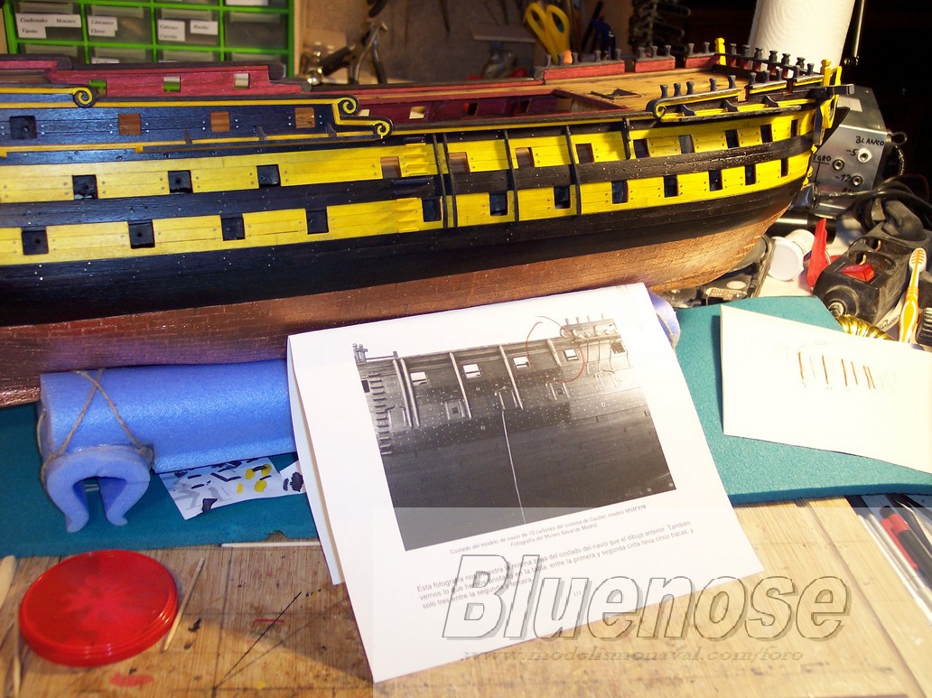

Ante todo decir que hay bastante disparidad con respecto al número de protecciones y su colocación, así que me decanto por lo descrito por Alejandro Yáñez en su monografía e intento hacerlo igual.
Como no tengo mucho espacio tengo que usar listoncillos de 1x1 mm. Quizá queden un poco "escasos" pero es que unos más gruesos no me cabrían.
Primero pongo unos entre las cintas a modo de relleno y luego pongo los exteriores a los que he dado forma previamente con el soldador. Los pinto de negro y a correr.

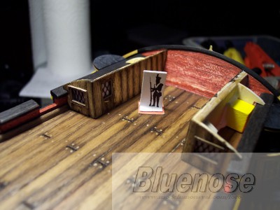

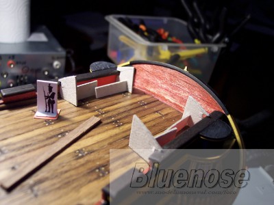

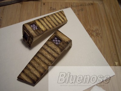

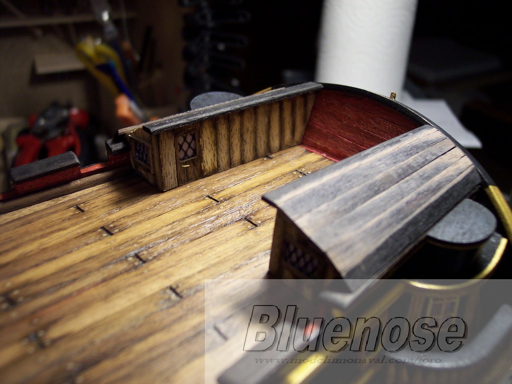

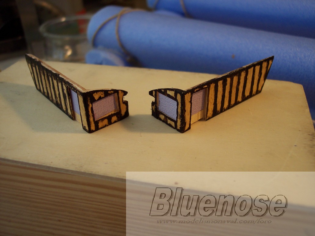

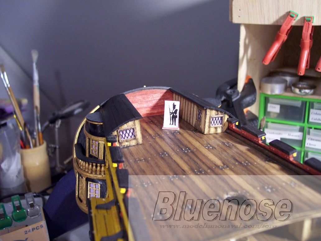

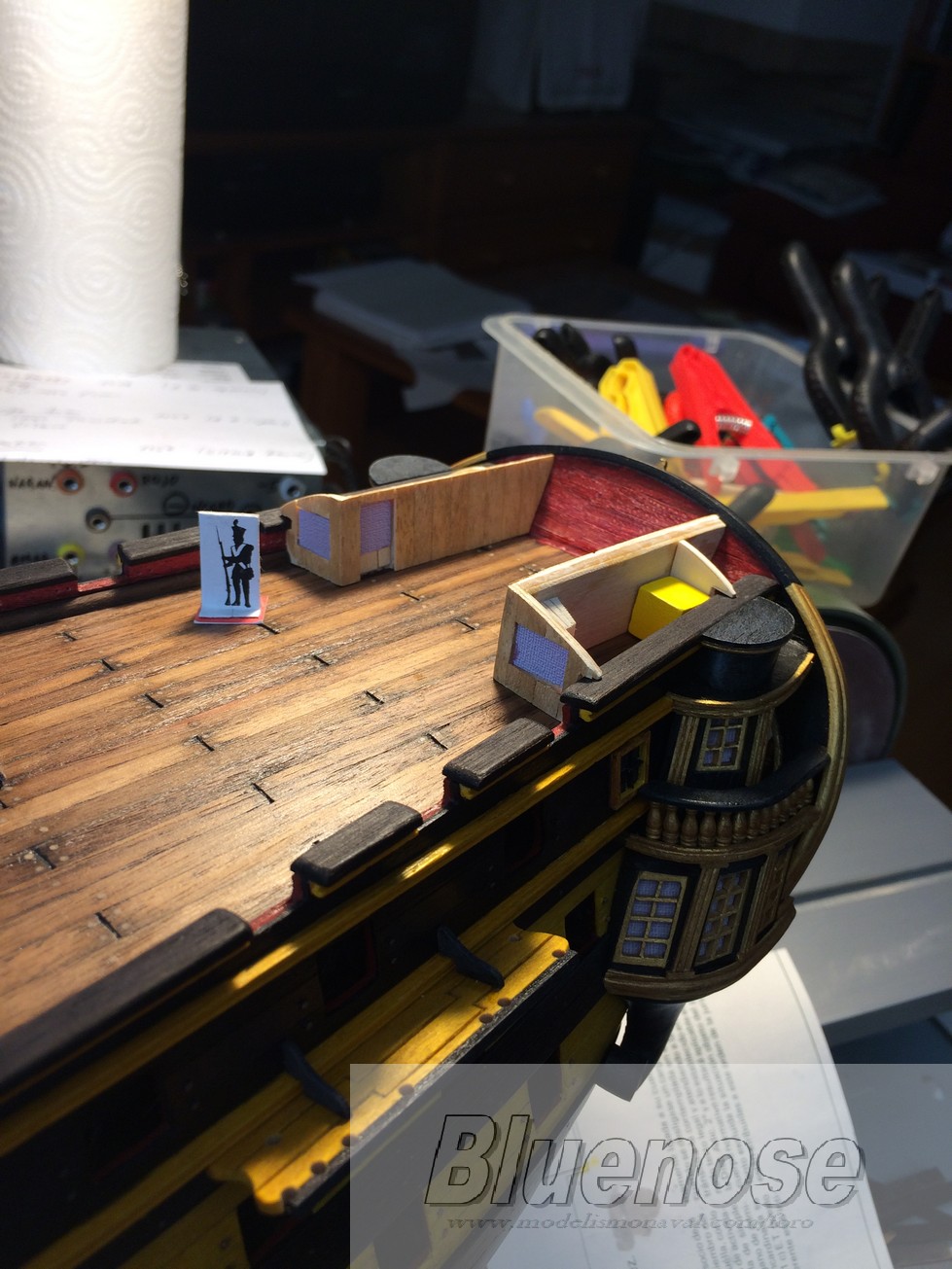

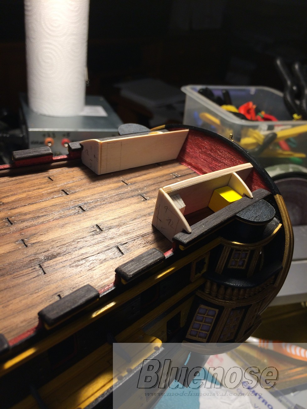

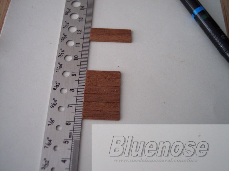

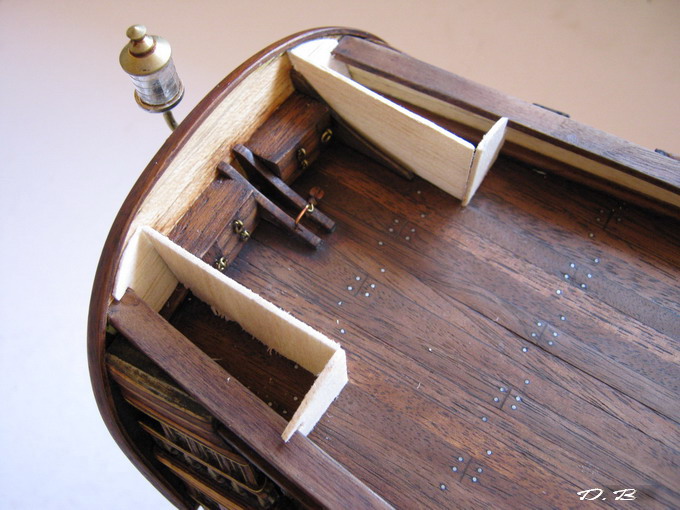

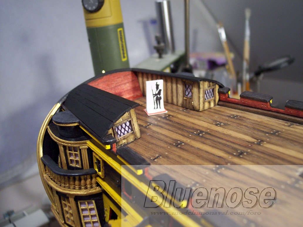

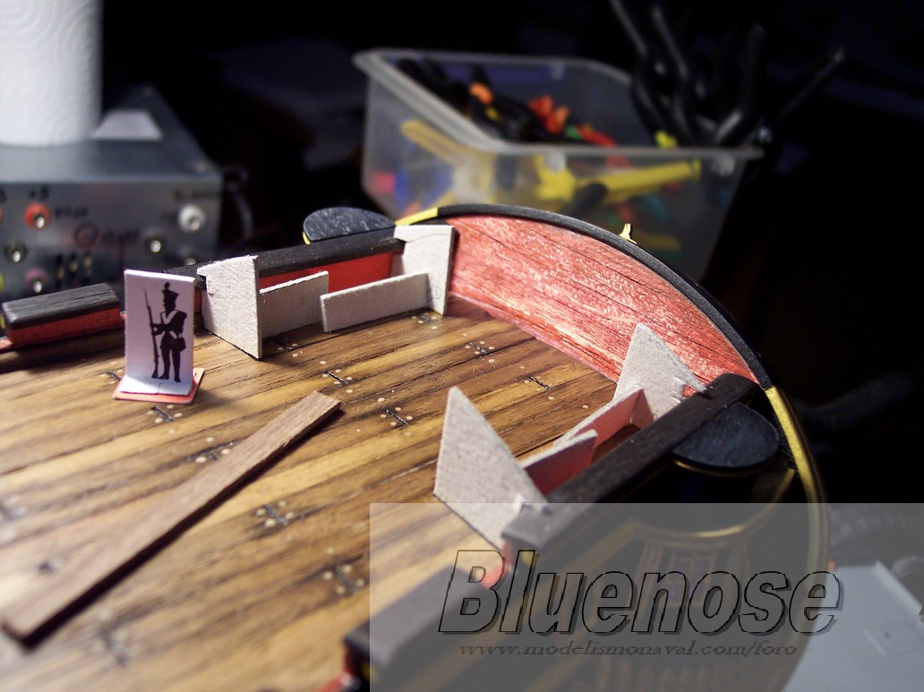

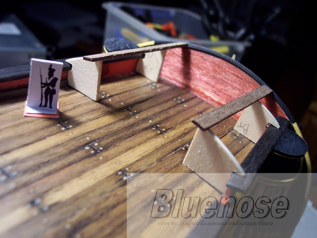

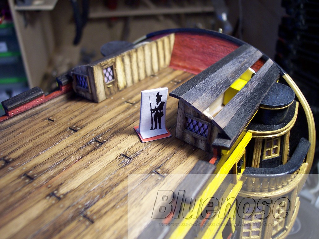

Ahora tocan las casetas de los pilotos.

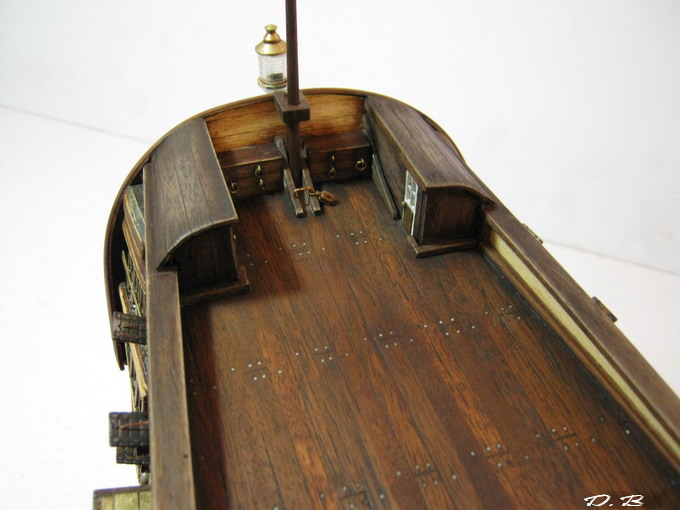

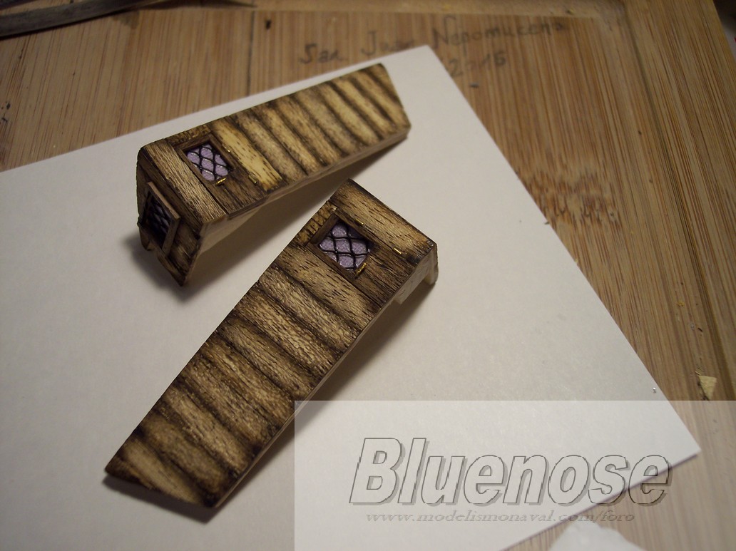

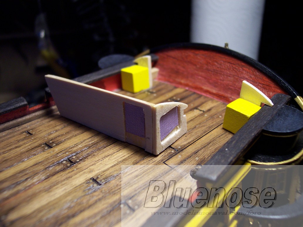

Tomo como referencia (una elegante manera de decir que "me copio como un bellaco" :mrgreen: ) las casetillas que hace Mr. Banton en su Nepo. Muchas gracias Dominique.
Tomo las formas con una plantilla de cartón y hago los mamparos de contrachapado fino, lo forro con ramín dejando los huecos para puertas y ventanas y lo envejezco. Pego las puertas y ventanas y pego el conjunto a la cubierta. Luego con tracas de sobra de 1,5x5mm hago el techo. Por la parte de proa la caseta es más ancha que por popa, así que tengo que afilar las tracas un poco. Las pego de manera que coincidan con el espejo de popa, las lijo para igualar bien y las pinto de negro.
A ver que os parecen
Jaime

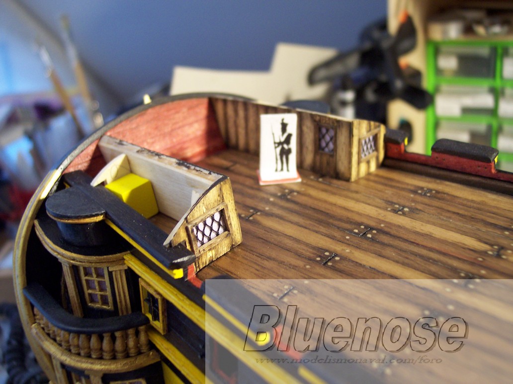

Casetas de los pilotos
Bueno, continúo con el reportaje fotográfico de las casetas...

Hola, Jaime:
Las casetas te están quedando perfectas...Como tú dices, ¡¡¡Como le copiamos a Dominique!!!, pero sin mala intención, y además él se deja...
Lo que me gusta mucho es la vista de la última fotografía, con esos precioso jardines en primer plano...Enhorabuena.
Saludos cordiales.
Claudio J.

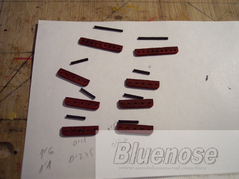

Bluenose

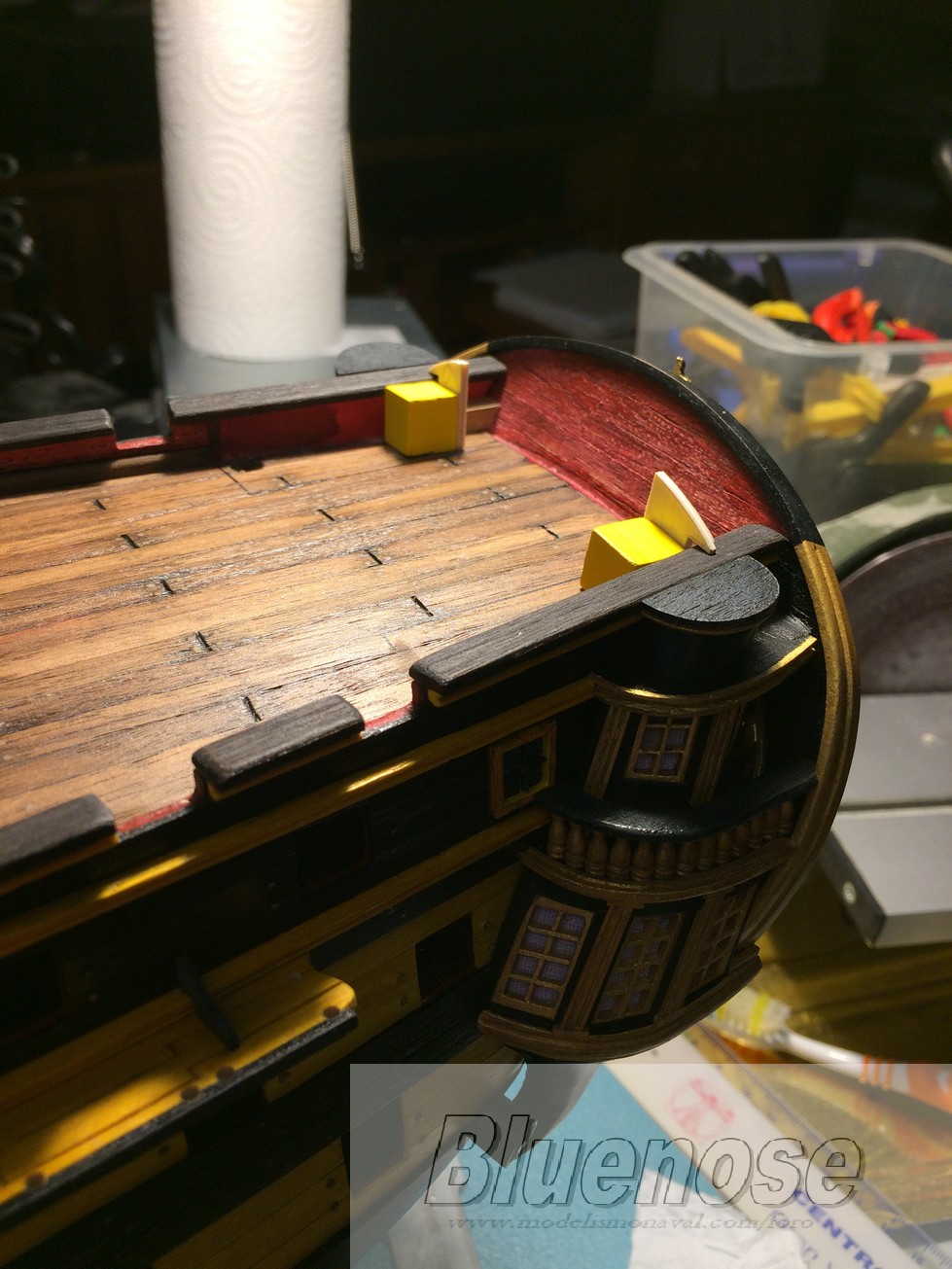

Mensajes: 1035
Cabilleros amuras

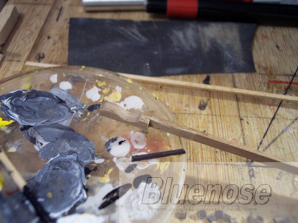

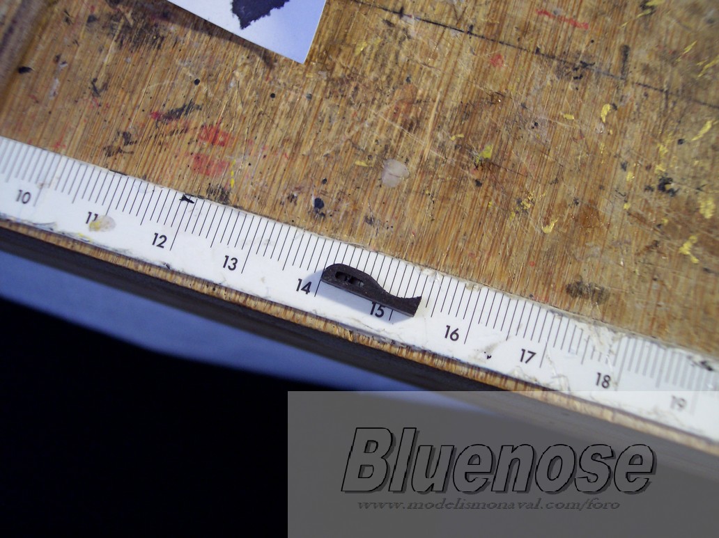

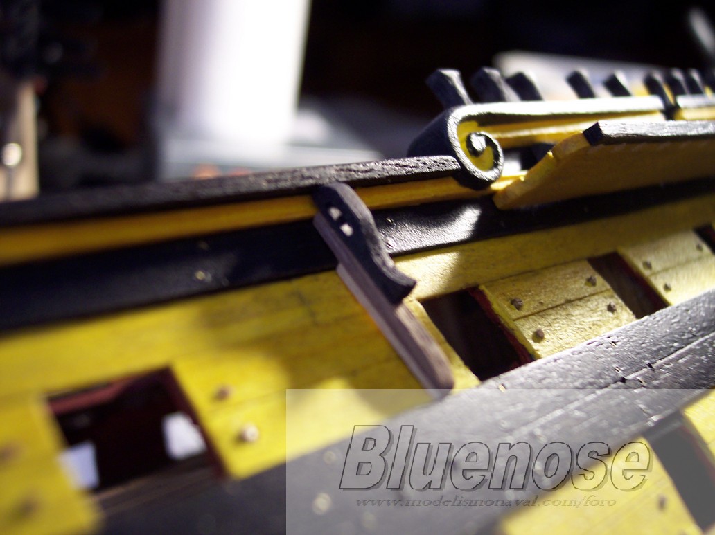

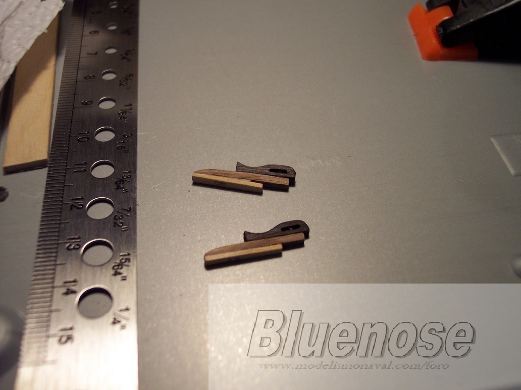

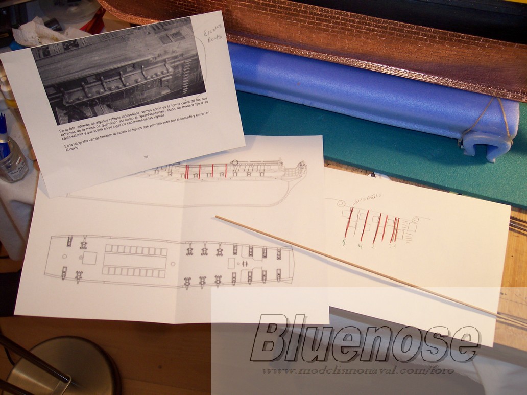

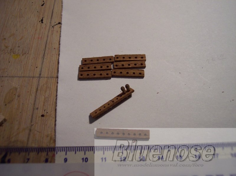

Como veo que el foro está un poco mustio os enseño lo último que he hecho aunque es poca cosa. Son los cabilleros de las amuras. Los hago con listón de 1,5x5mm. Les pego un pequeño refuerzo por la parte de abajo para que tengan más superficie de contacto con la amura y soporten algo más de tensión.

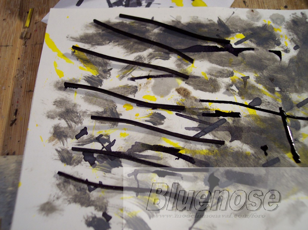

También los tinto y envejezco un poco.
