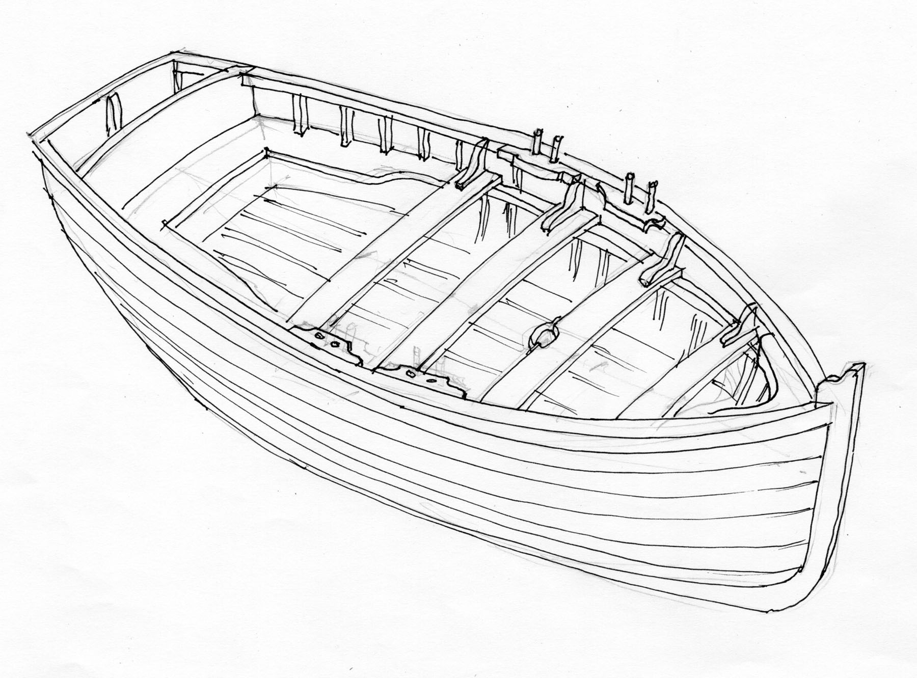

Hola Carlos, la traca en cuestión era de quita y pon, y se llama falca. Es para que entre menos agua.
No he entendido cuál es tu problema pero creo que queda mejor si no la pones.
Los Makeys usaban dos toletes en vez de uno y no usaban estrobo. Pero si el bote va en cubierta no tienes que poner los toletes que eran desmontables.
A popa queda un espacio entre el respaldo del banco transversal y el espejo donde efectivamente iba el timonel no me digas cómo, y llevaba el timón con dos cabitos, los guardines.
Te pongo un dibujico aclaratorio y un bote de la Descubierta.

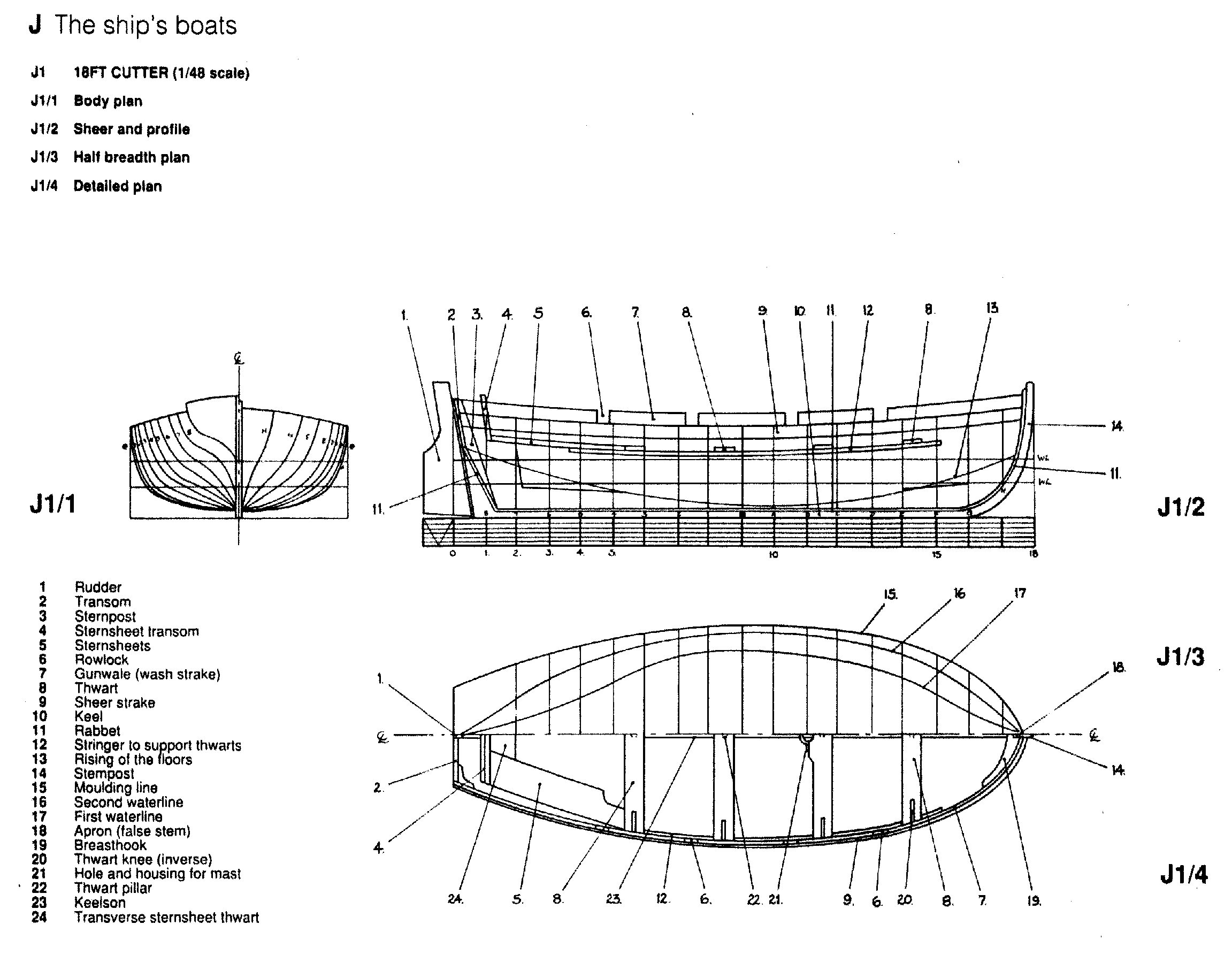

Como dices, los botes irían en bruto en cubierta y, probablemente cubiertos con una lona. Pero hay trabajo detrás de ellos y gusta enseñar lo que se ha hecho, sacrificando el realismo.
Parto del siguiente plano, tomado de la monografía del Euryalus, pero es exactamente igual al original que se reproduce en el libro "The Boats of Men of War" de W.E. May (página 41). Lo he intentado seguir salvo la falca porque se me han ido las medidas a proa y popa:
No entra mucho en detalles, sólo posiciones de los bancos, grosores de maderas, etc... Una posible interpretación de los planos se ve en la siguente imagen:
Y no tengo mucha más información. De ahí saqué la idea de alternar la posición de los remos a babor y estribor.
Me pierdo con la nomenclatura. ¿Qué es remar a pareles y remo en punta?
