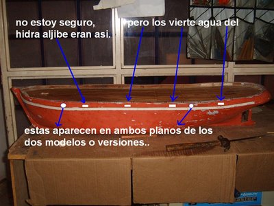

josezerzo escribió:Hola Gerardo veo que lo llevas rápido el trabajo, sobre los vierte aguas no veo claro que fueran redondos y en esa disposición, en la versión pasaje queda claro que son lineales y a lo largo de toda la borda pero en la versión algibe me entran las dudas.

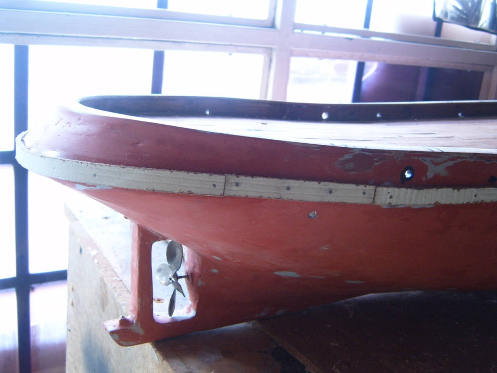

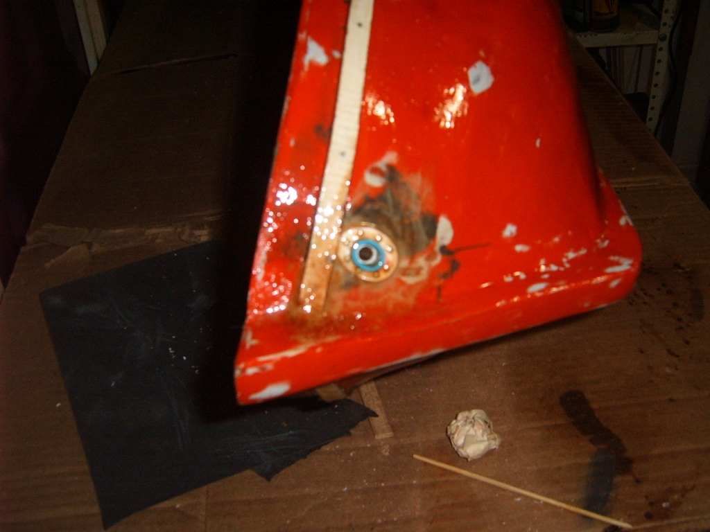

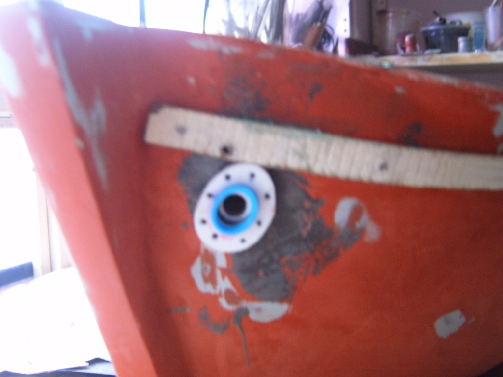

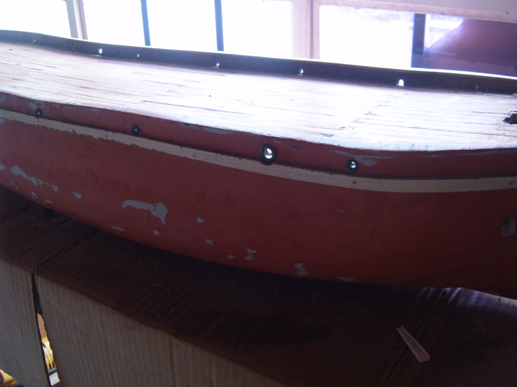

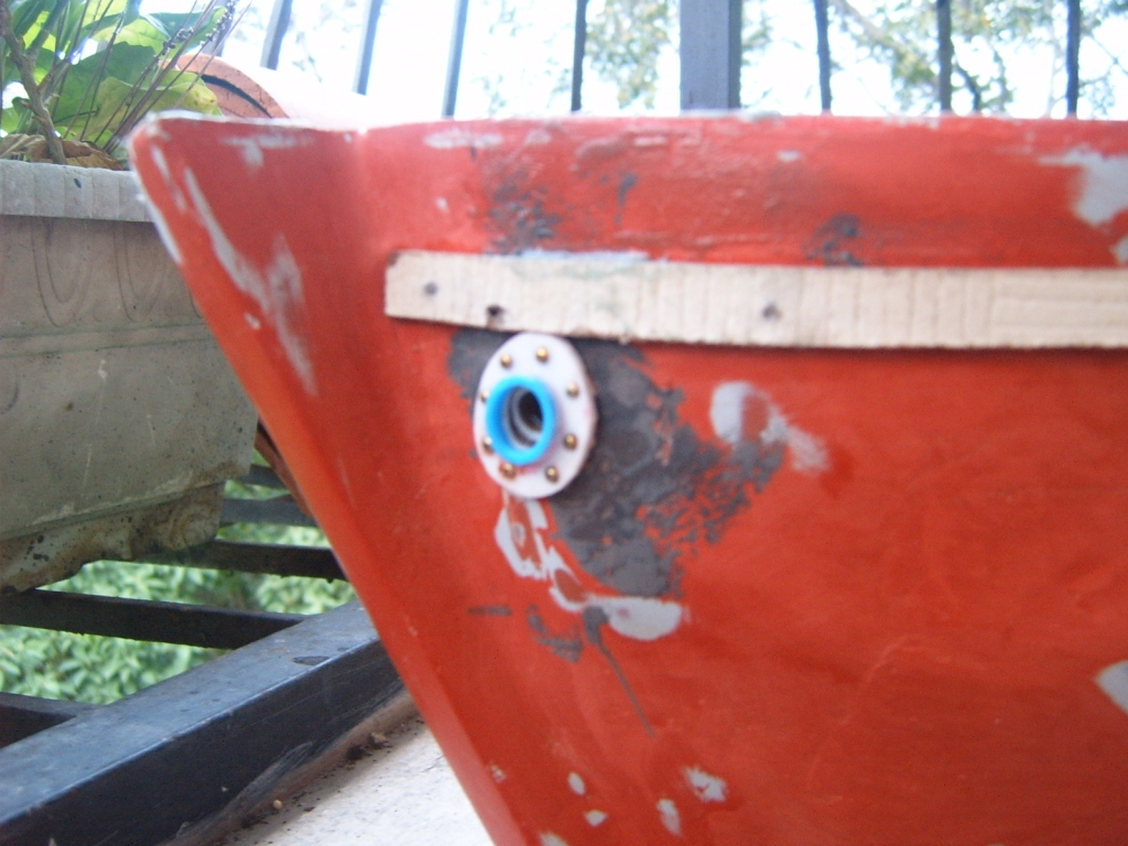

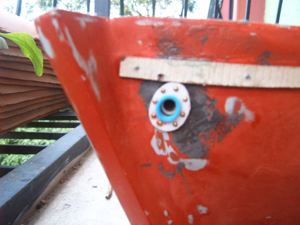

Hola Jose, bueno ya empezamos bien por algo, vierte agua, asi c denominan, los unicos que coloque como en el plano y que c ven en la fotos del aljibe son dos mas grandes a cada lado del casco, ahora en el pasaje si van sobre toda la borda, ya los tengo claro para cuando este trabajando el otro casco, ahora bien como no encontre fotos y las pocas que vi del hidria aljibe no c nota como eran estos vierte agua, por tal motivo se me ocurrio la idea de colocar 5 asi redondos como he visto en algunos cascos de remorcadores... es mas en dos fotos que me envio Araola, las amplie a mas de 500 % y lo que alcanza verse entre la cubierta y la borda esta sellada, queriendo decir que en efecto tendria algunos vierte agua pero muy chicos y en sitios especificos, por lo tanto me tome la autoria de hacerlos como en la foto...
saludos amigo y espero verte trabajar pronto en el tuyo..
:wink: :wink: :wink:
Mensajes: 6438
Re: Hidra version Aljibe..,

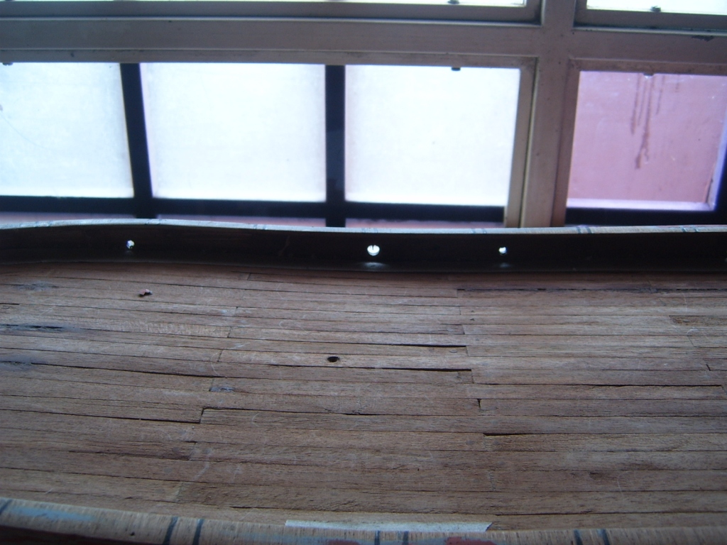

siguiendo con los vierte agua, les arregle una foto donde muestro dos vierte aguas mas grandes dos acada lado del barco, estos aparecen en las fotos de ambos modelos aljibe y pasaje, por eso los deje asi donde van, los otros pequeños, en forma de rectangulo, es lo que alcance a ver en una foto algo borrosa que aparece en la pantalla del computador de Sese Otero y Jacob su esposo, en un video en el enlace que deje en documentacion, por tal motivo me dije porque no los hago redondos y coloque 5..
dejo fotos..

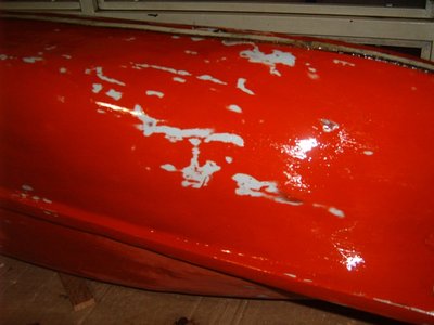

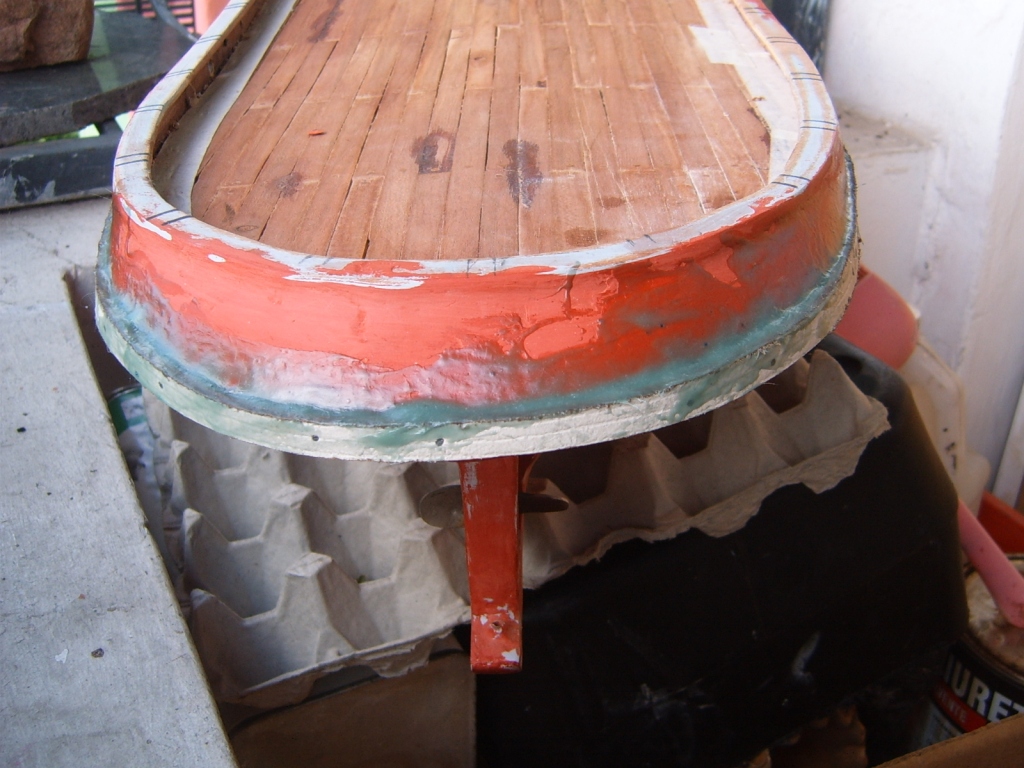

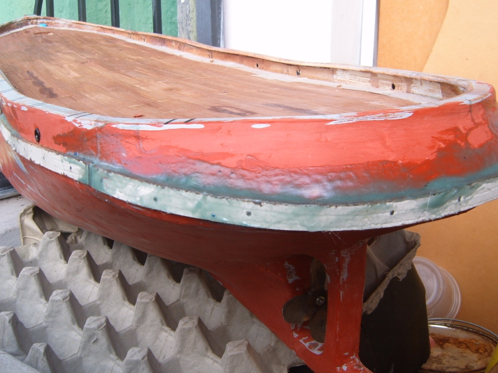

termine de unir los cintones de babor y estribor con la popa, luego aplique resina....

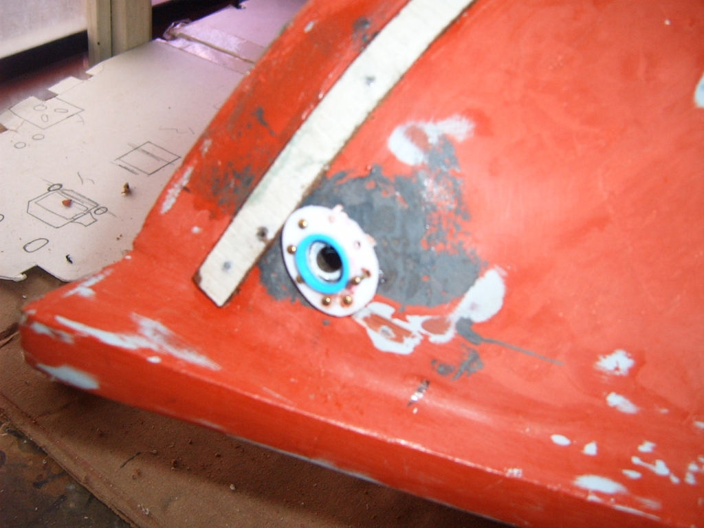

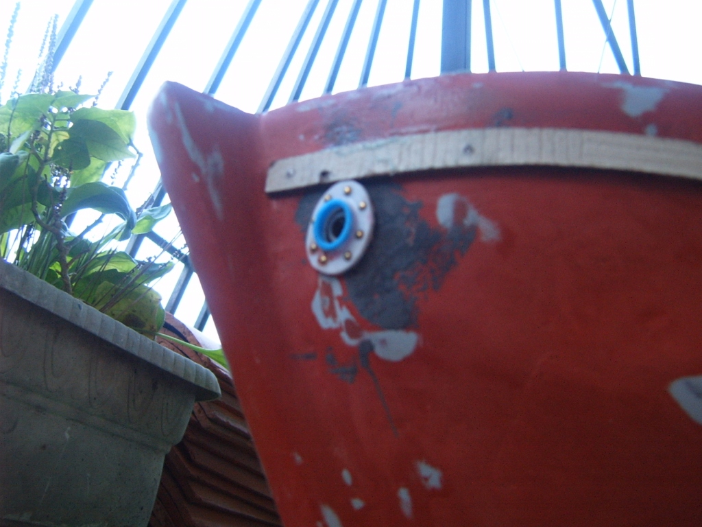

Mensajes: 6438

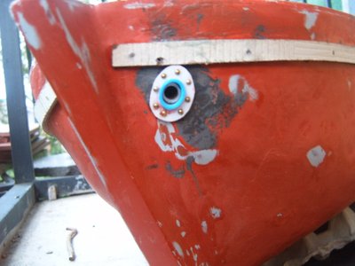

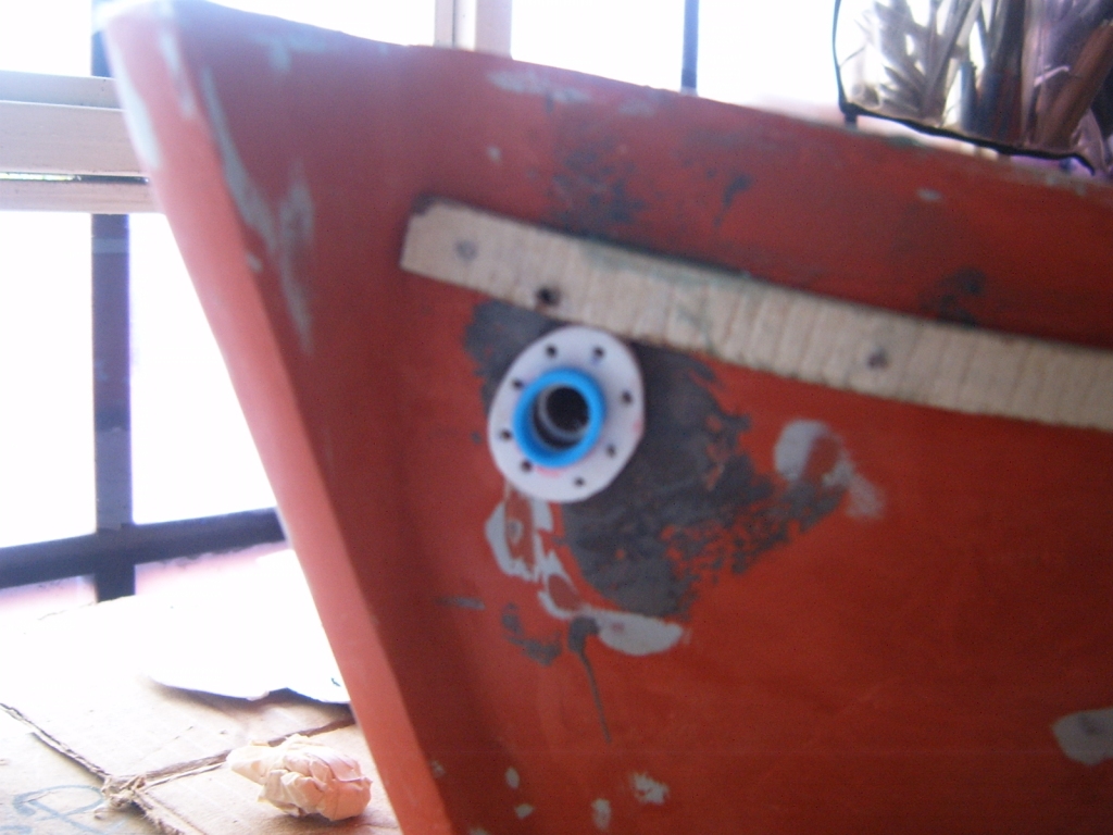

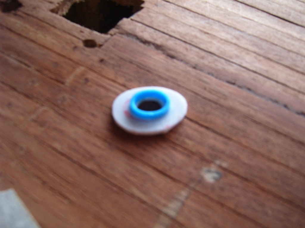

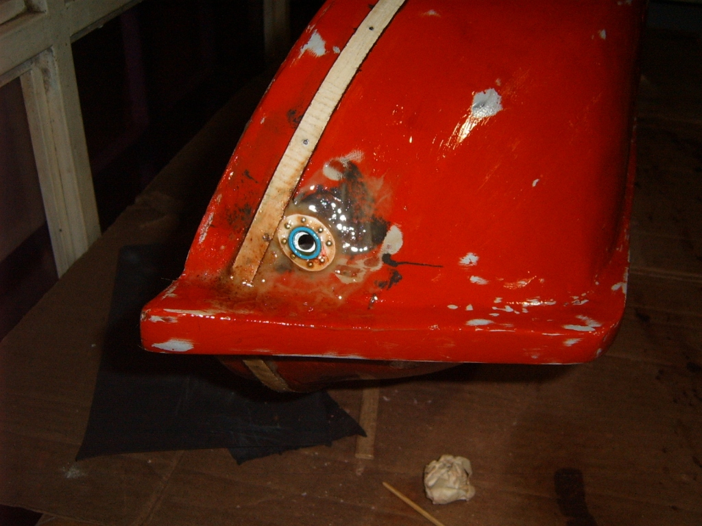

ahora terminando la caja de ancla, con una arandela de plastico (azul) de un tubo de pegante instantaneo, un trozo de lamina acrilica y clavos..

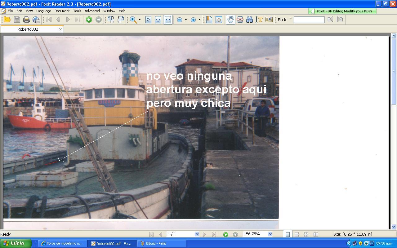

hola Tutor araola, pues bueno ya aprendi que se le dice imbornales, pero Yo pregunte podes ver (en anterior mensajes), porque no sabia como se llamaban, y el unico que me contesto fue josezerzo, (vierte agua) por eso les denomine asi, pero bueno de eso se trata que aprendamos cada dia mas y eso os estoy agradecido a voz y los demas compañeros que me echan la mano de ves en cuando. ahora aclaro que con el hidria pasaje (tu version) estoy claro, tengo tu hilo, y las fotos del foro y las de Jomaal que son muchisimas, es mas estoy que empiezo porque hay mucha fotos de detalles y c que lo hare muy bien.... y que no tengo excusa para hacer mal las cosas porque hay mucha documentacion....
pero en este caso hidria algibe, hay muy poco esa es la verdad, por lo que perdona que te pregunte de nuevo, pero no entendi bien, como no tiene imbornales, tampoco le aprecio que desague el agua como el hidria pasaje, como eran en el aljibe, estoy desorientado alli...
es fácil porque no tiene imbornales, la cubierta llega al exterior del forro y al no tener amuras, no le hace falta.
no entiendo esto por fa me explican y :oops: :oops: :oops:

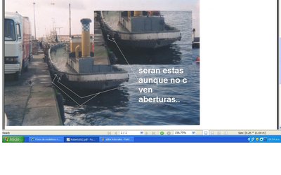

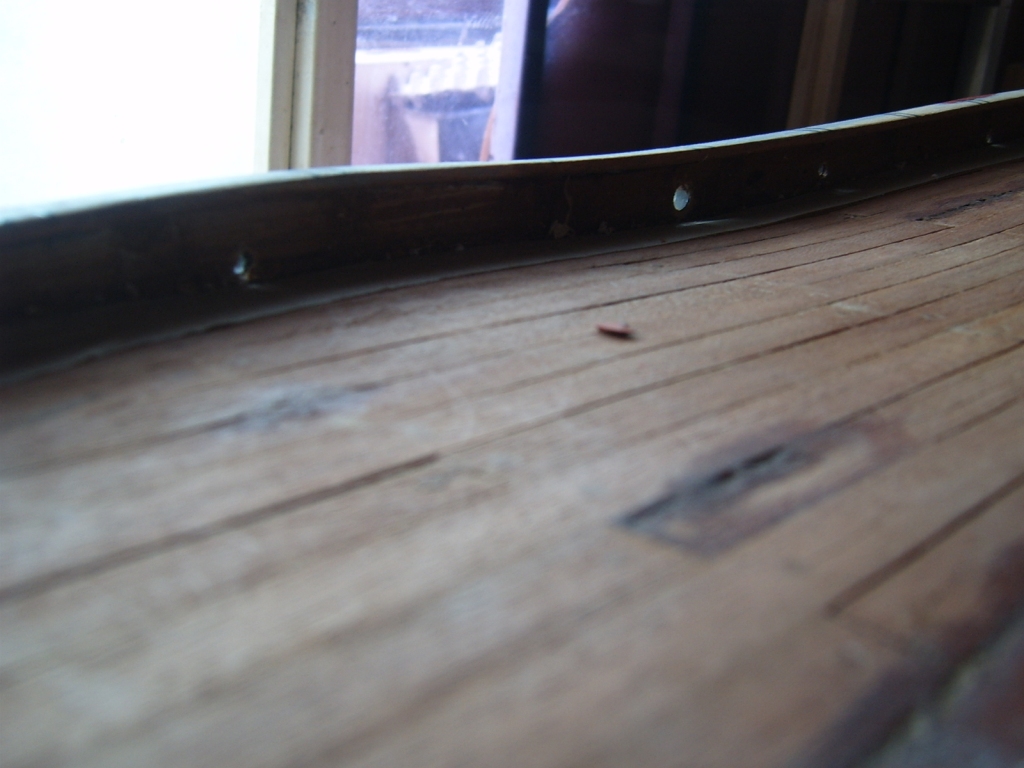

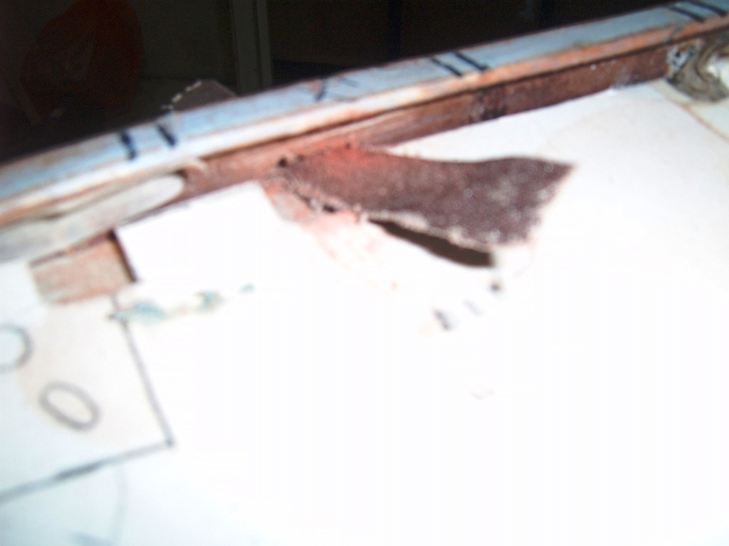

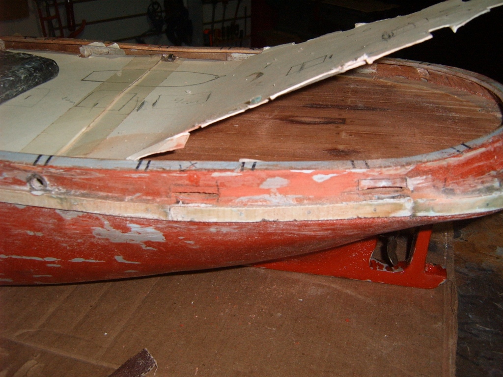

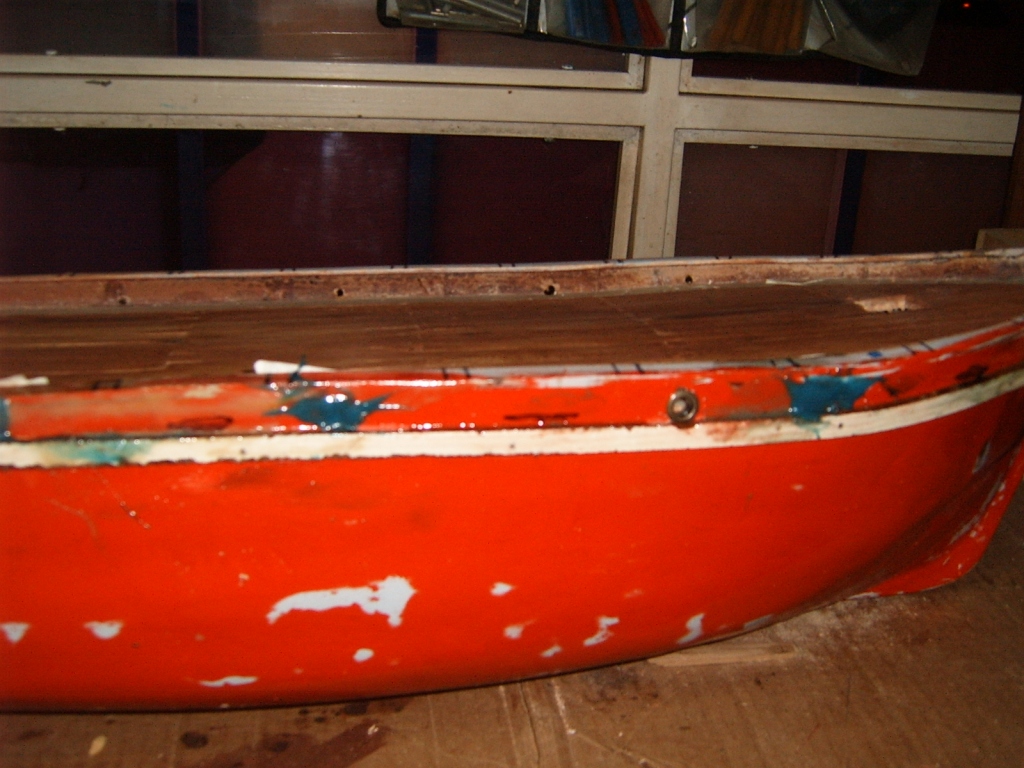

en la linea roja alcanza a verse un claro, como una rendijita pero disminuta, puede ser alguna rasgadura de las tracas ...
y aqui se nota esto pero no c ve que estuviese las ranuras entre la borda y cubierta como el pasaje..

Si amplias la popa del Hidria que se ve en esa foto, esta claro que hay una abertura entre la cubierta y la borda.
En el caso del Hidria pasaje, esa abertura es a lo largo de todo el costado y en la reforma, en la popa para hacerla mas vistosa, la barnizaron y no le dejaron separacion (imbornales).

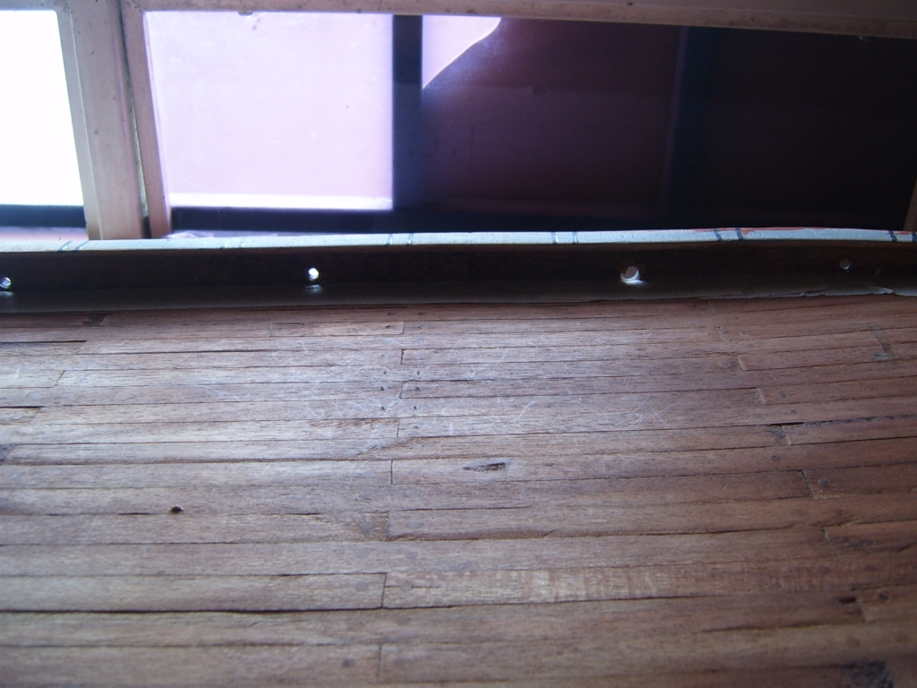

araola escribió:Hola josezerzo y Gerardo.

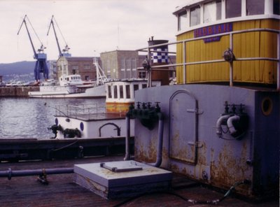

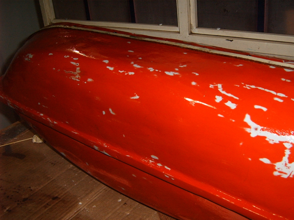

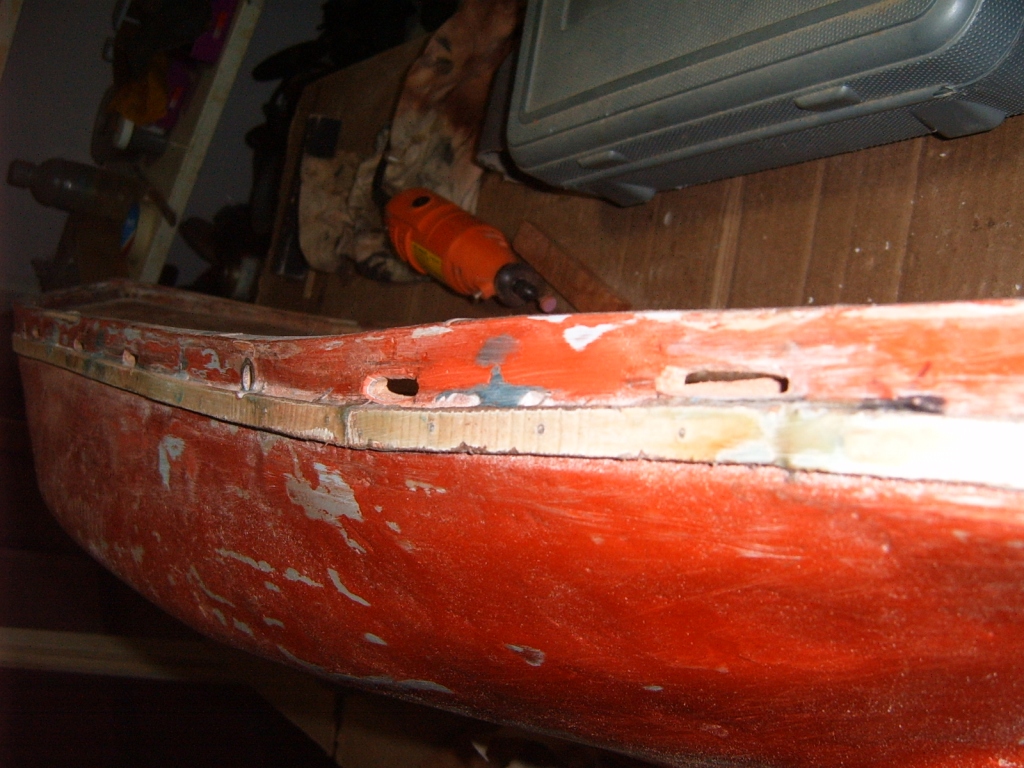

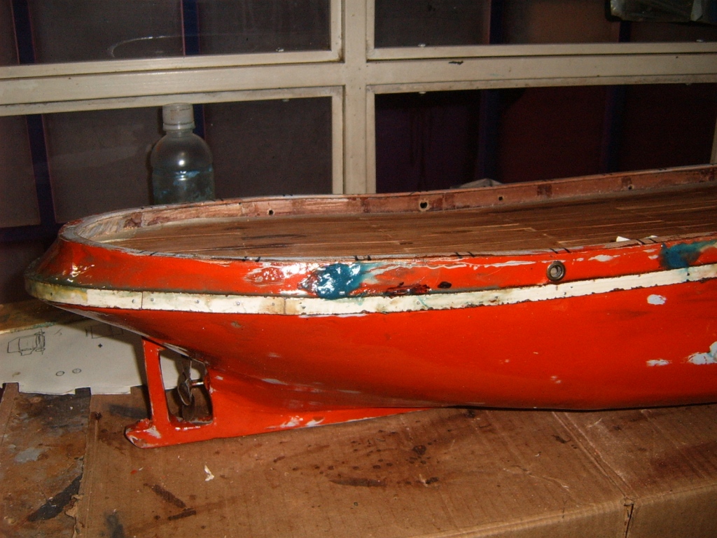

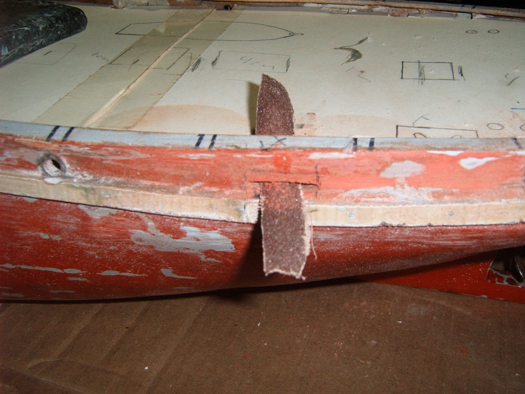

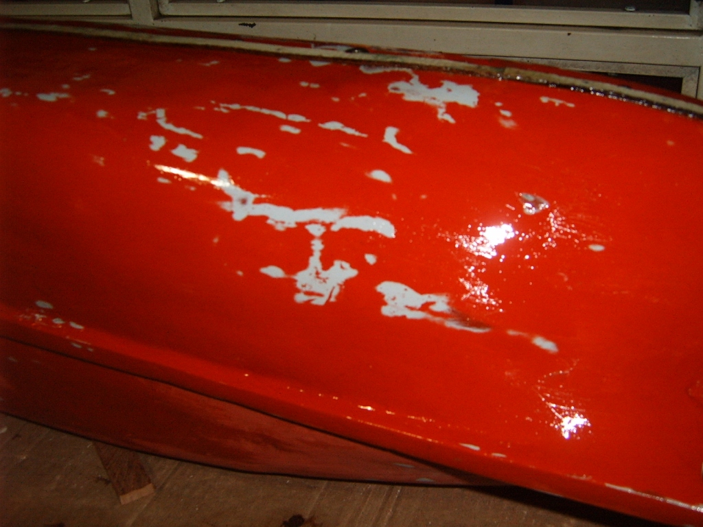

Hola Araola, tienes toda la razon, luego de tu comentario y jalon de orejas (je je je) por la mañana, le pedi ayuda al Maestro Jose, y el me envio esta unica foto que tenia de la cubierta del Aljibe, ya c puede apreciar mejor las pequeñas aberturas que hay entre la cubierta y la borda, es como la del pasaje, pero mas fina o disminuta... por lo que hoy ya quite los imbornales que le habia hecho, selle con fibra nuevamente y dejare secar hasta mañana para lijar y hacer los nuevos...
Saludos y gracias al Maestro Jose Rodriguez y Araola..

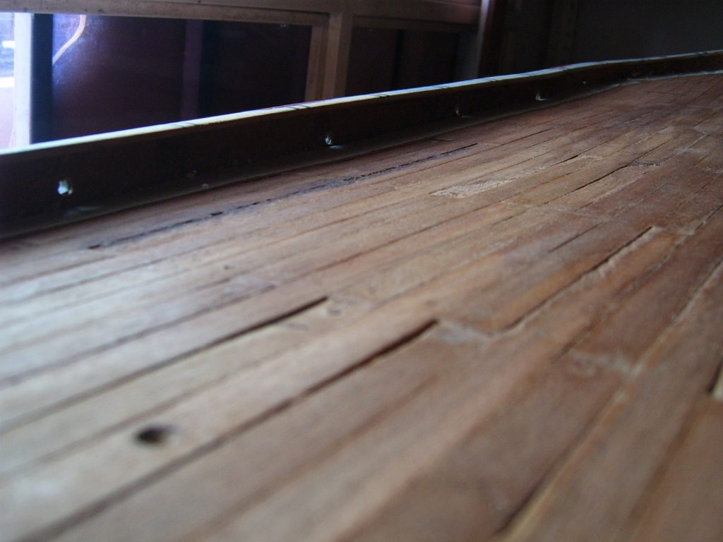

en esta foto que me envio el Maes jose, se aprecia muy pequeñas, pero si las aberturas entre la cubierta y la borda... no tan pronunciada como el pasaje, pero si entre cada uno de los barraganetes...
aljibe maestro Jose.jpg (25.9 KiB) Visto 3529 veces

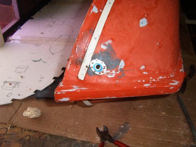

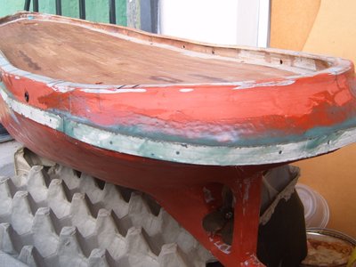

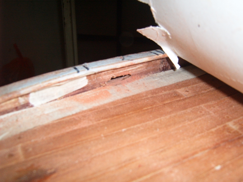

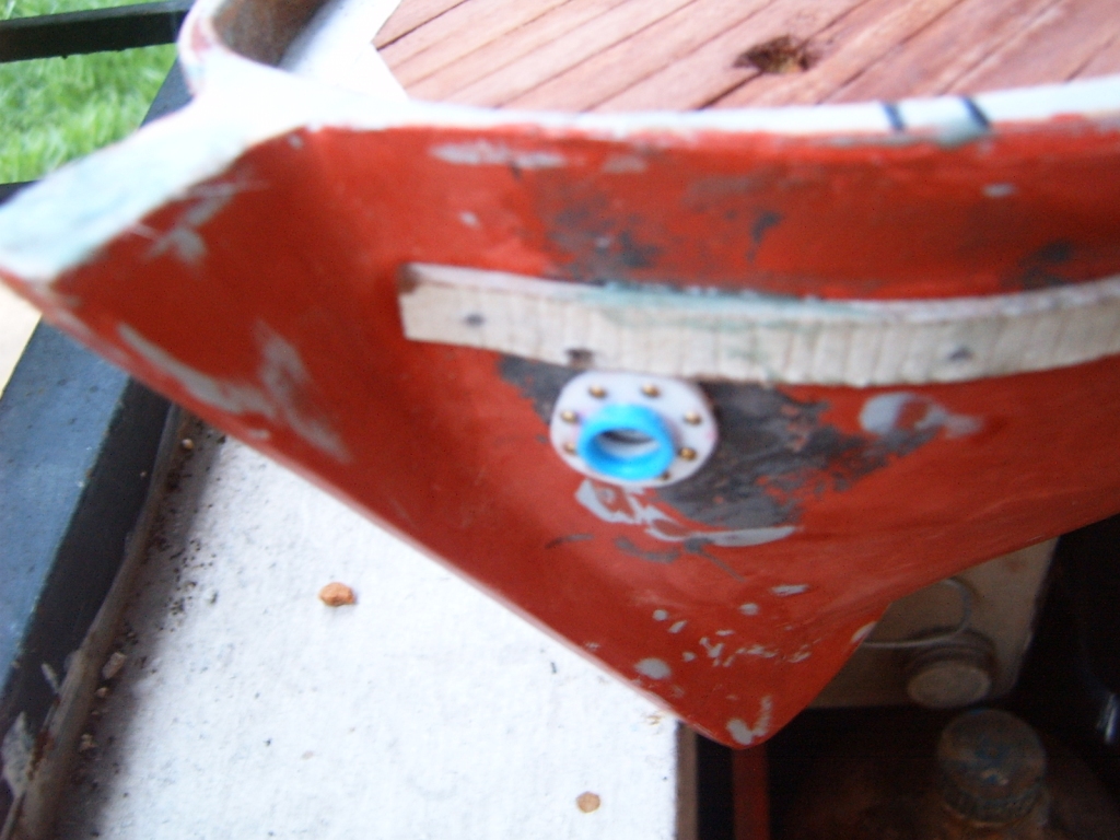

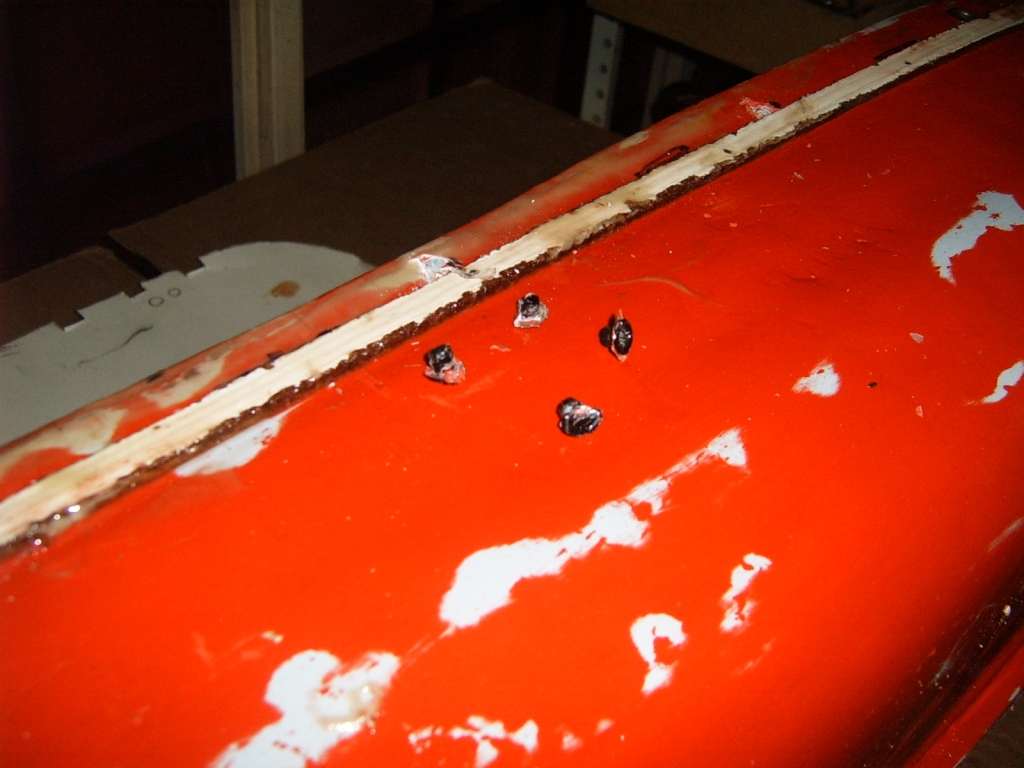

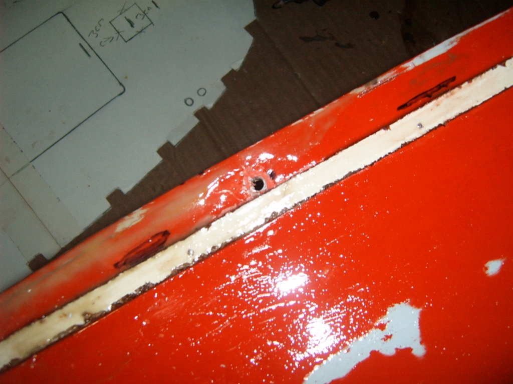

quite los imbornales metalicos que le habia hecho y selle los orificios con fibra y resina... para dejar secar y hacer los nuevos..

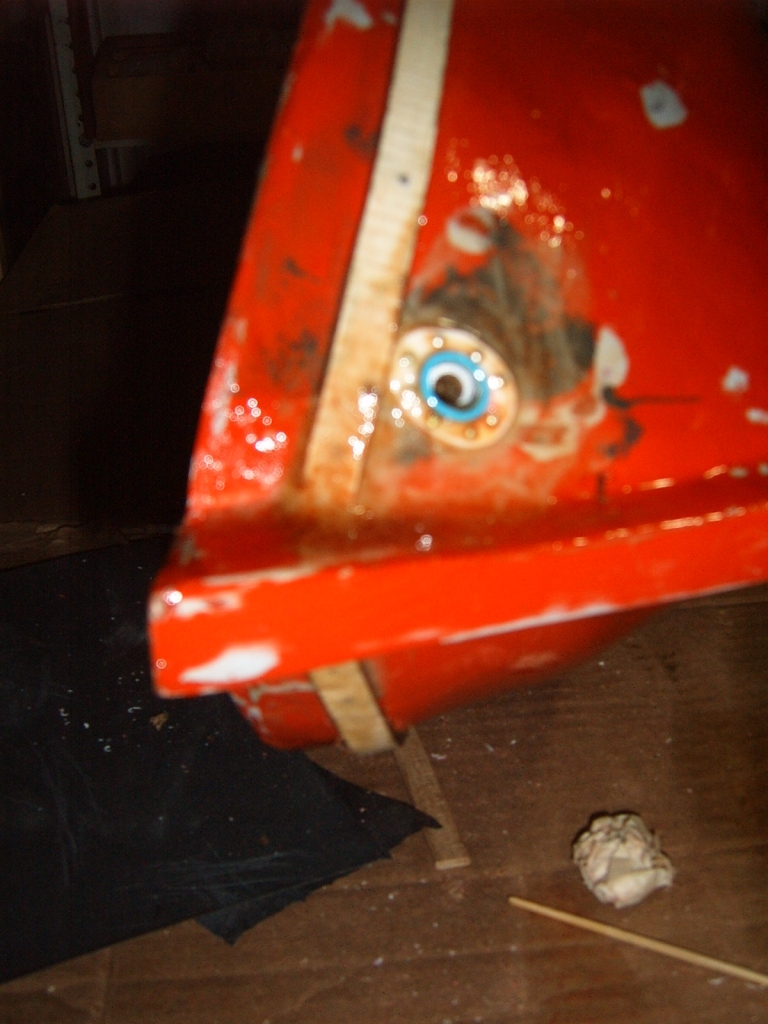

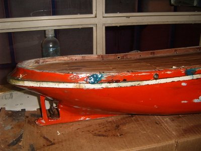

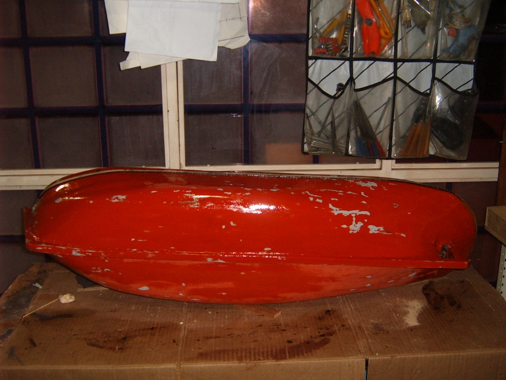

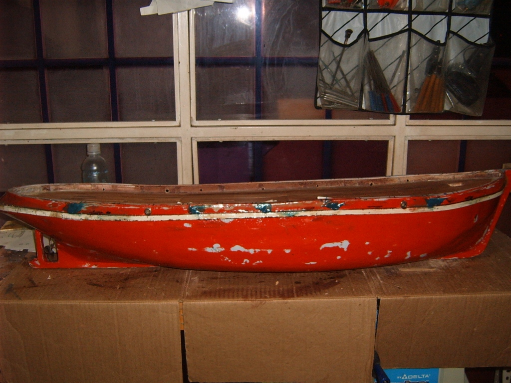

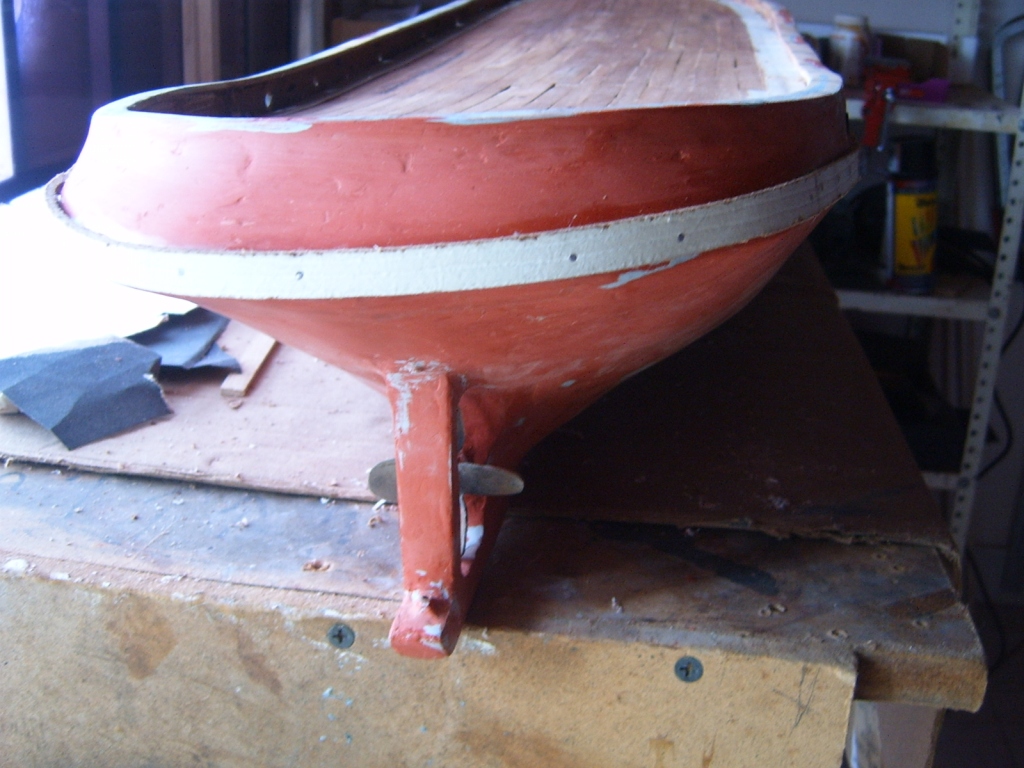

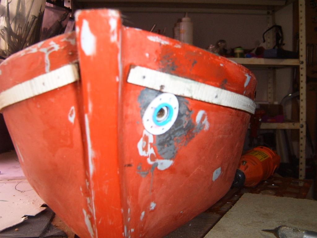

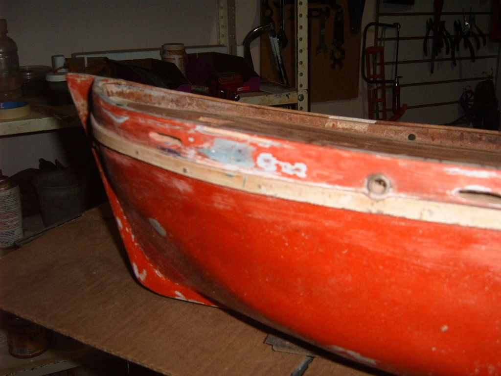

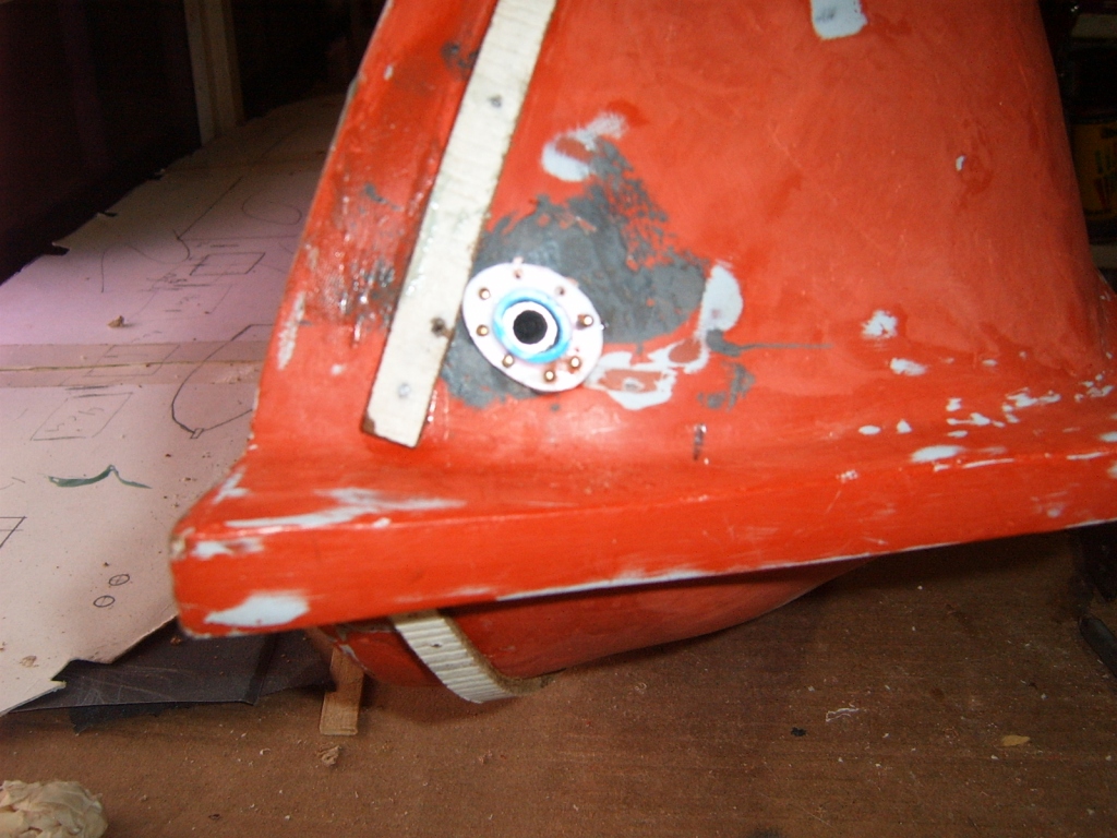

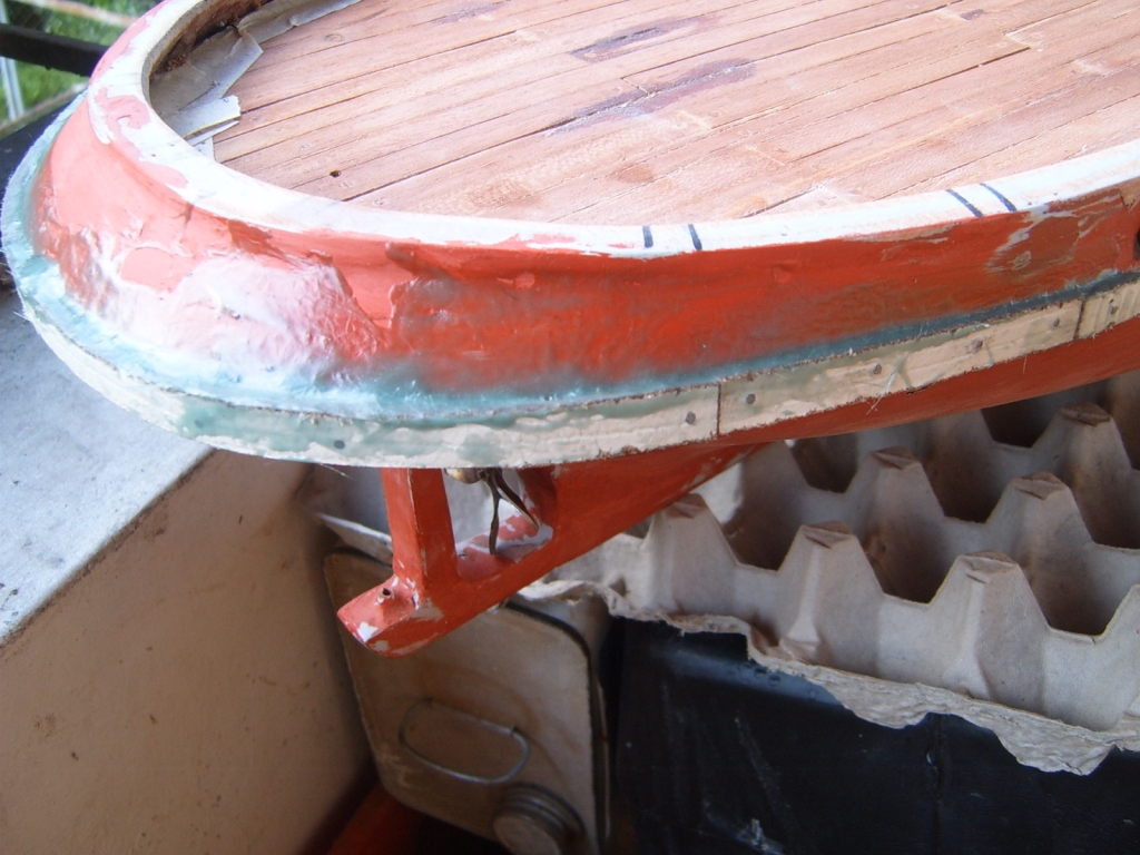

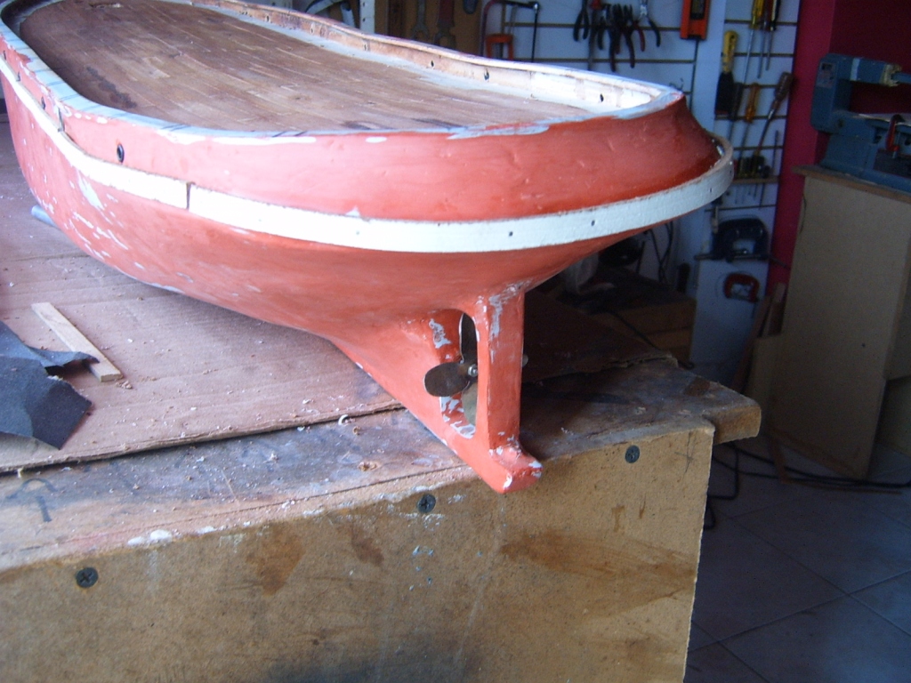

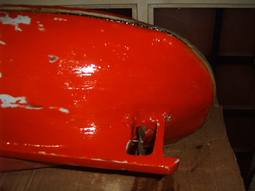

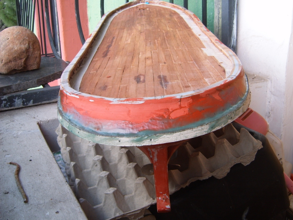

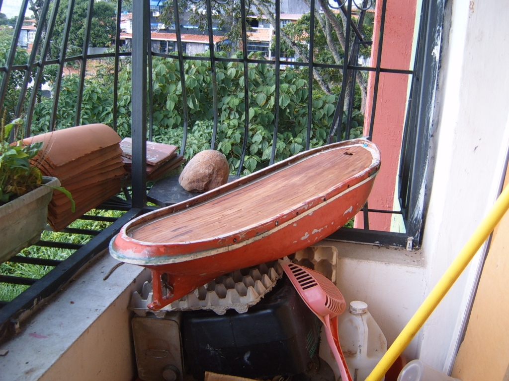

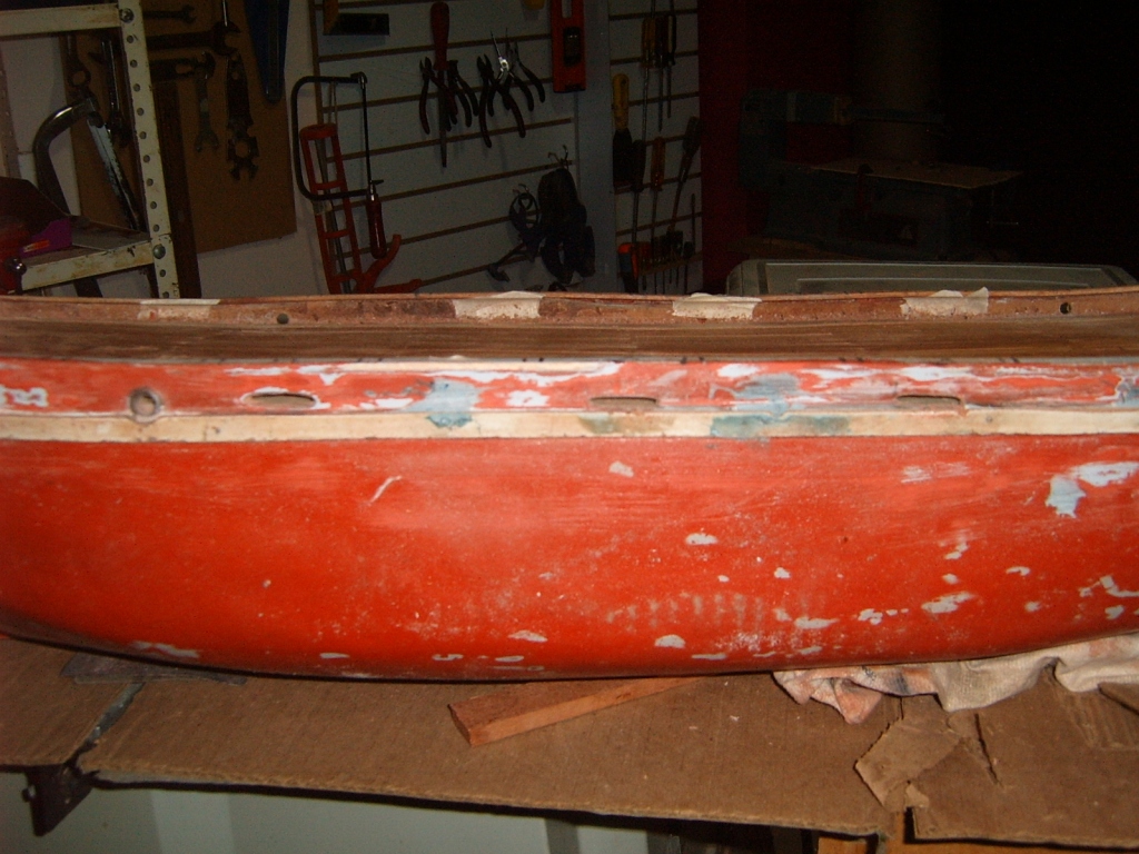

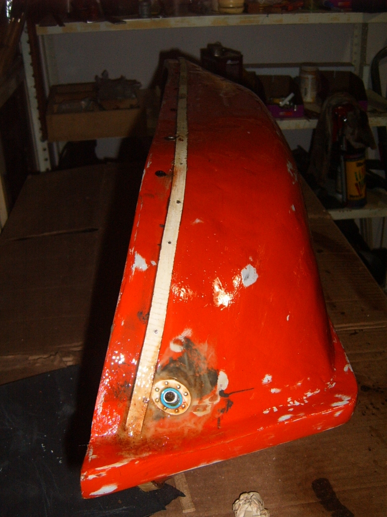

aqui les dejo esta foto de lo que habia trabajado en el casco, antes de hacer el cambio de imbornales...
aplique una capa de resina con pincel, para protejer la caja de anclas y los cintones, para que queden mas protejidos del agua, claro falta el fondo, pintura y la laca...

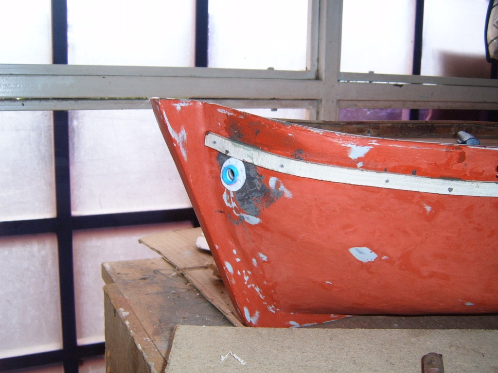

Mensajes: 6438

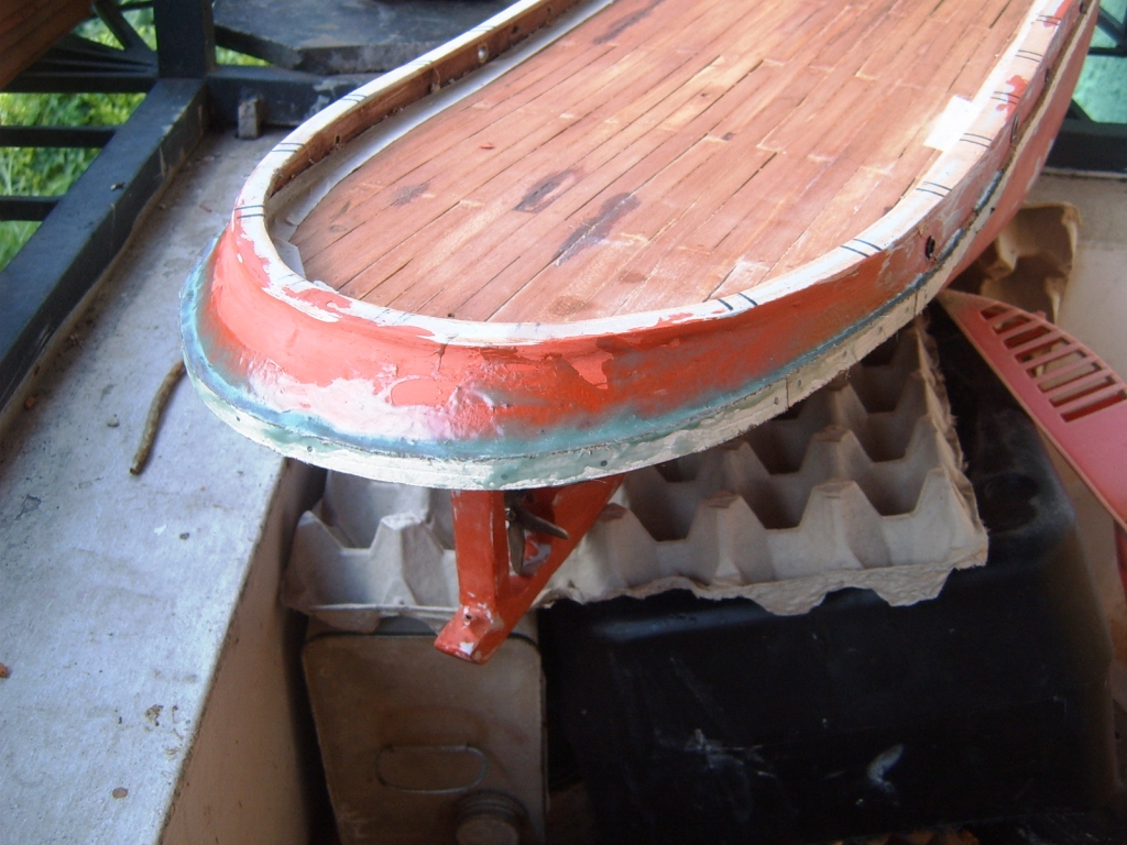

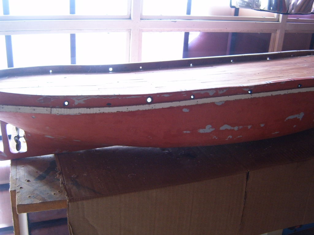

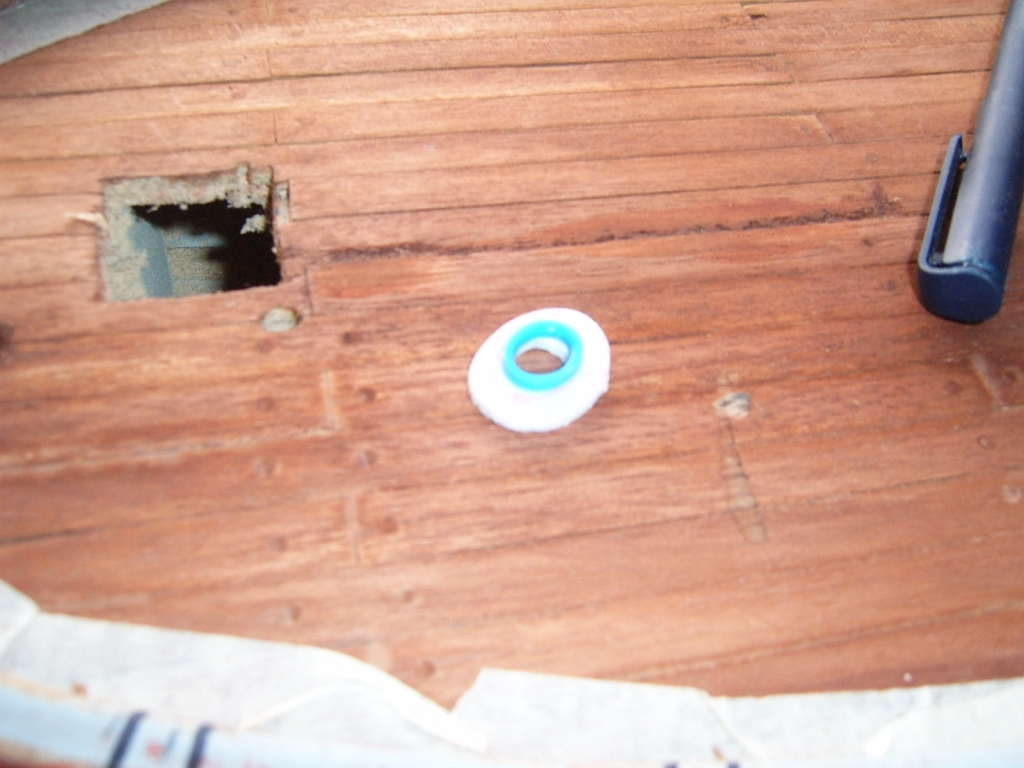

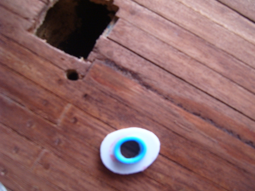

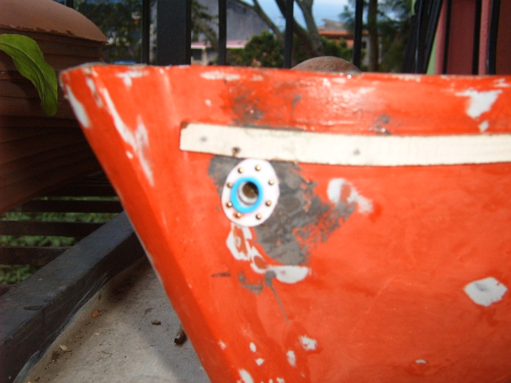

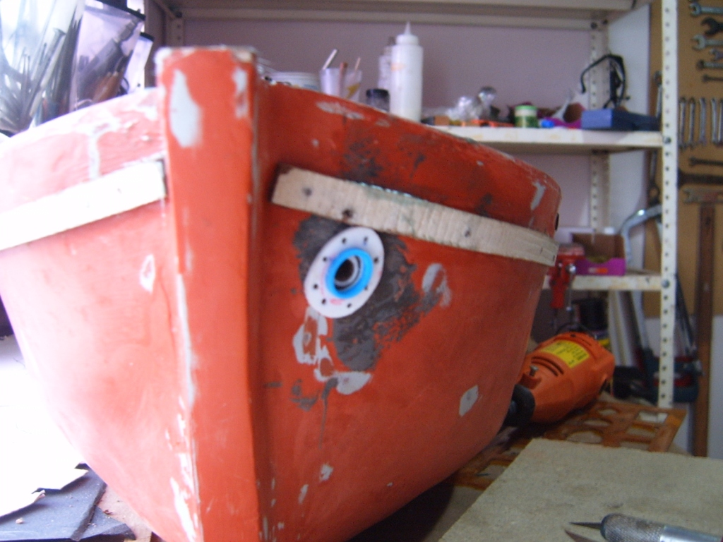

voy trabajando en los nuevos imbornales, , los dejare asi, 6 a cada lado....
