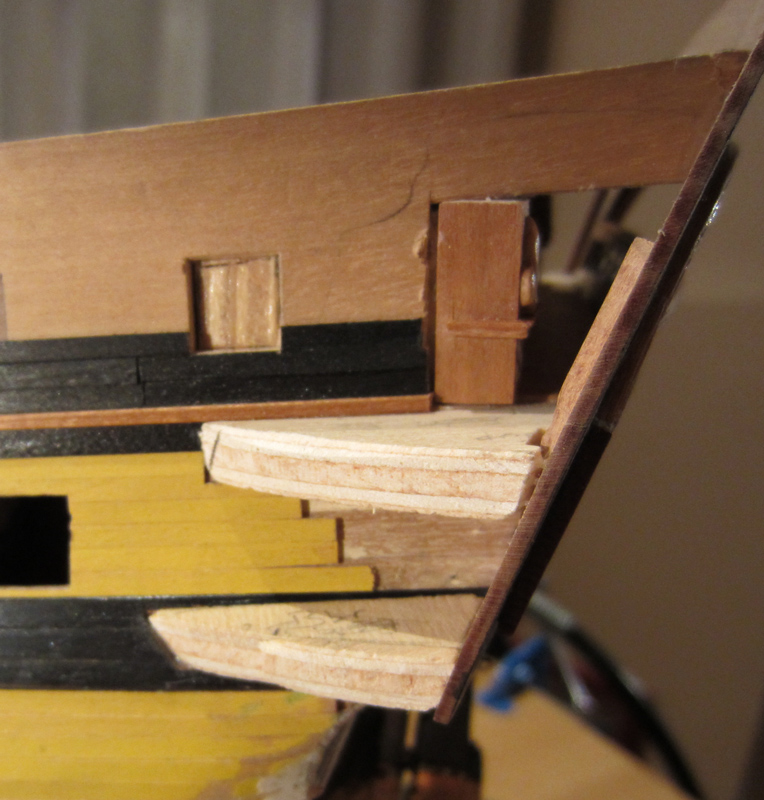

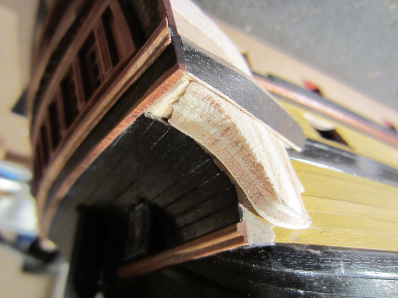

Prosigo con la construcción de los jardines. Para ello coloco dos piezas de contrachapado que servirán de soporte. Forro la inferior con chapa de madera de aliso teñida con tinta china.

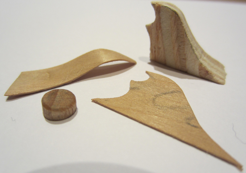

Para hacer el pie de los jardines, fabrico una cuña de contrachapado que será el soporte. Esta pieza irá forrada con dos planchitas de madera de aliso teñida, una de las cuales ha sido moldeada con agua y calor. Añado un pequeño disco de haya para el adorno de la parte inferior. Aunque aquí aparece cortado, es más práctico teñir el extremo del cilindro de haya, hacer la talla (una especie de voluta) con una fresa fina en el Dremel, y después cortar.

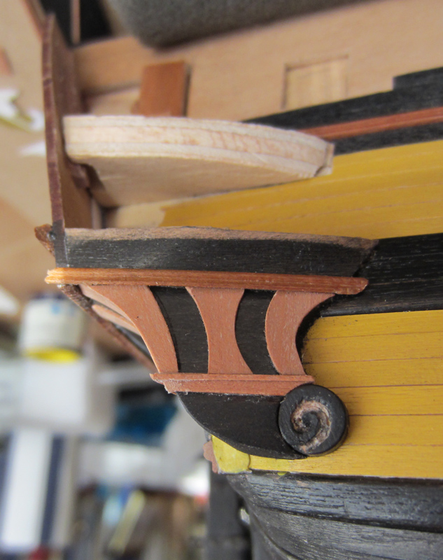

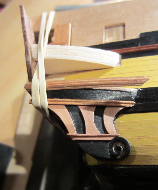

Una vez fijado el soporte de contrachapado se pegan las planchas y se ajustan los bordes.

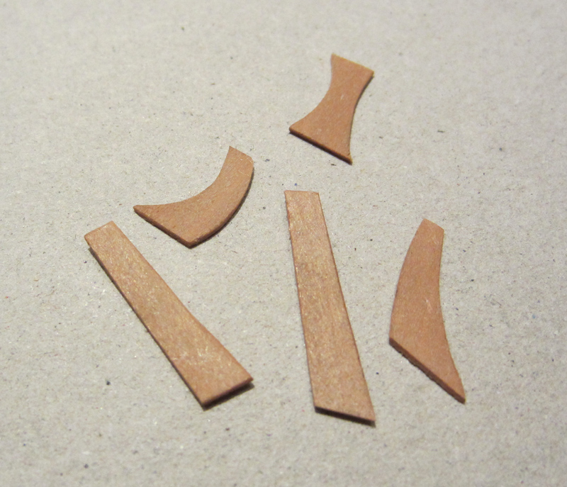

Haciendo uso de unas plantillas de cartulina para sacar las formas correspondientes, he cortado algunas piezas de una lámina de peral de 0,5 mm aproximadamente. Estas piezas irán pegadas sobre el pie de los jardines como decoración, añadiendo alguna que otra moldura pequeña.

En estas fotos se aprecia cómo va quedando.

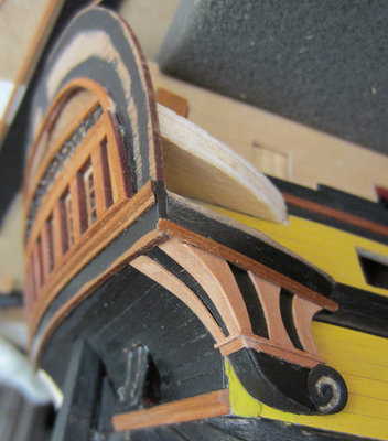

Seguimos hacia arriba con más molduras.
