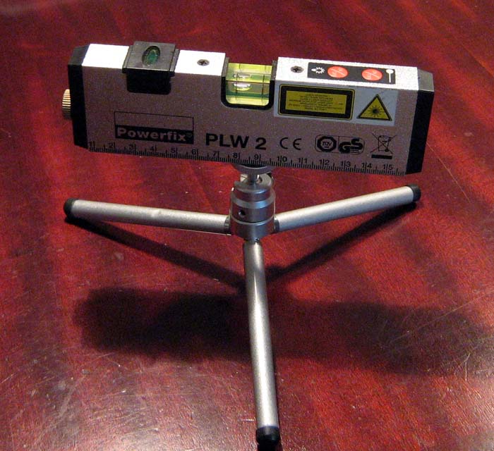

¡Me lo devolvieron! Este es el modelo de Lidl, aunque lo he visto en muchos más sitios; Makro, Carrefour, etc.

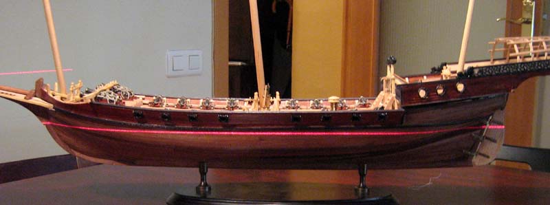

Y esta es la línea de flotación del jabeque. (Perdona Ramón por introducir otro barco en tu hilo)

zapalobaco escribió:Y esta es la línea de flotación del jabeque. (Perdona Ramón por introducir otro barco en tu hilo)
Si te paras a pensar un poco, este aparato tiene cientos de utilidades. Va a terminar siendo indispensable en la caja de herramientas.
ramon
Mensajes: 4627
Mensaje por ramon »
zapalobaco escribió:¡Me lo devolvieron! Este es el modelo de Lidl, aunque lo he visto en muchos más sitios; Makro, Carrefour, etc.
Muchas introducciones, muchas por favor...
Es totalmente cierto, este trasto va a convertirse en básico.

Ramón , ¿como vas a unir los distintos bloques?, desde luego el laser puede ser una buena erramienta para segurar una alineación perfecta.
Saludos, Agustín.

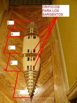

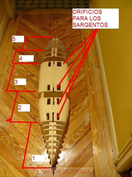

El casco está ahora mismo dividido en cinco segmentos, te los marco en la foto.
En breve, voy a unir los segmentos 2, 3 y 4. Dejaré todavía sueltos lo nº 1 y 5.
Para unirlos usaré el mismo sistema que utilicé con los modulos de la estructura: tacos, alineadores y sargentos. He dejado unos orificios para introducir los sargentos, que luego cerraré al final de todo, cuando ya estén los segmentos unidos.

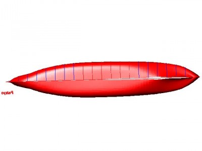

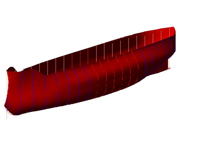

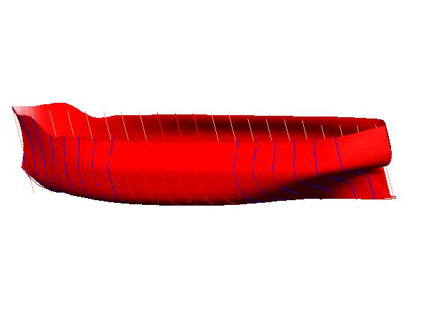

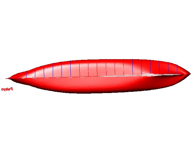

Un amable forero de U-Modelismo, PacoBu, que creo que tambien se pasa por aquí, ha hecho unos magnificos estudios en 3D del casco del Pelayo.
Los pongo aquí, previa autorización de su autor, pues creo que son interesantisimos. A mi desde luego me vienen muy bien para comprobar que las formas no se me desmadran.

Mensaje por PacoBu »
Pues si que me paso si, de hecho este es el foro que más me gusta, desde hace años aunque no hable mucho.
Te dejaste esta atrás
suerte
ramon
Mensajes: 4627
Mensaje por ramon »
Cierto, gracias...Me parecen magnificas

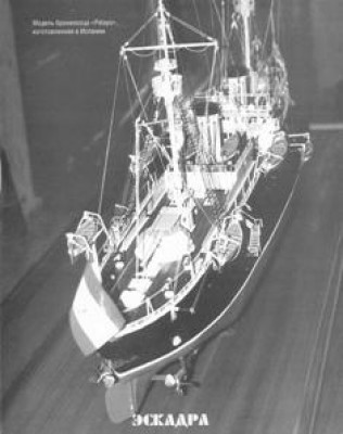

Esta foto no se si se puede poner, porque es un escaneado de una revista rusa en la que aparece la maqueta del pelayo del MNM. Es la mejor foto que tengo sobre esta maqueta. En general los planos de esa revista son calcados de los reales y se pueden seguir perfectamente.
ramon
Mensajes: 4627
Mensaje por ramon »
Esa foto, junto con otras se encuentra tambien publicada en la web aquí:
http://wunderwaffe.narod.ru/Magazine/Es ... /index.htm
Así que no creo que importe ponerla
Ese modelo yo nunca le he visto en Madrid. Creo que la explicación puede ser que no está en Madrid, sino en Cartagena, donde hay una sección del Museo Naval. Yo no le he visto nunca personalmente.
