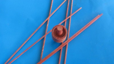

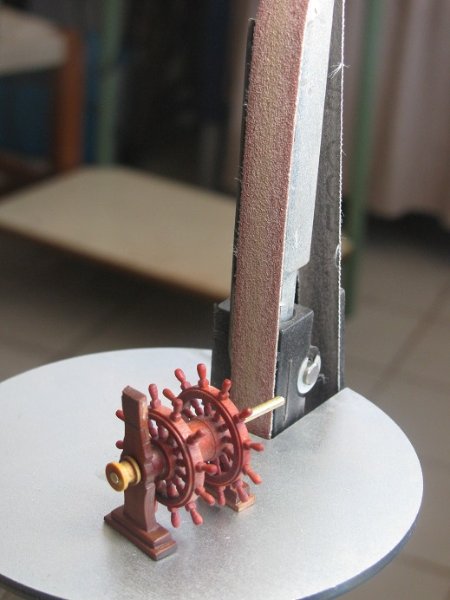

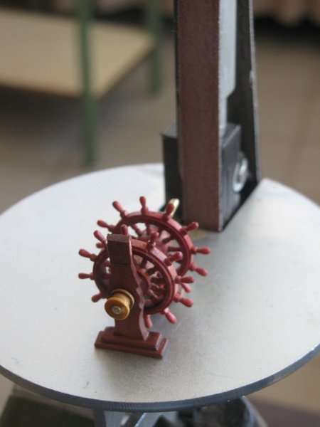

Hola Joserra, con algo de retraso decirte que efectivamente los reyes existen, pero si alguien te ha dado un regalalo…o mejor dicho nos han regalado, han sido estas personas que de manera improvisada han tomado la responsabilidad de seguir con la obra inacabada de nuestro compañero, querido y respetado por todos D. Joaquín Yarza.

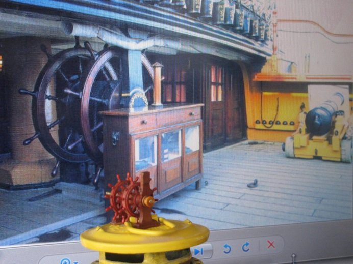

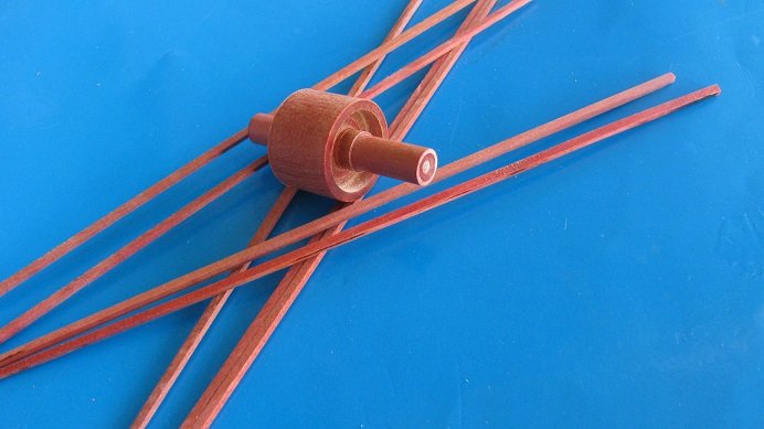

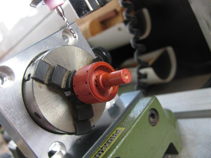

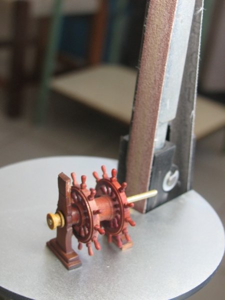

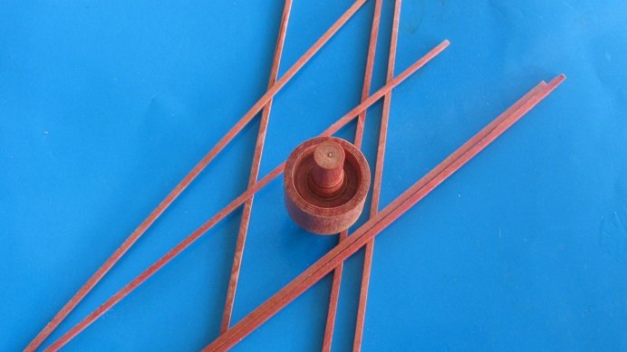

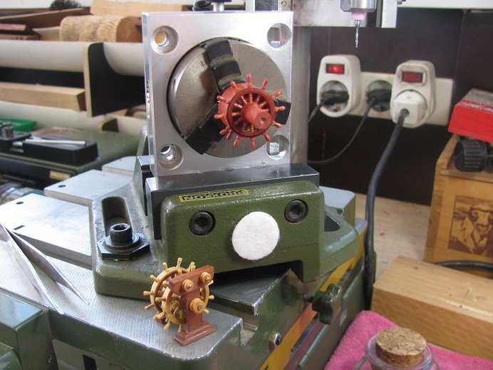

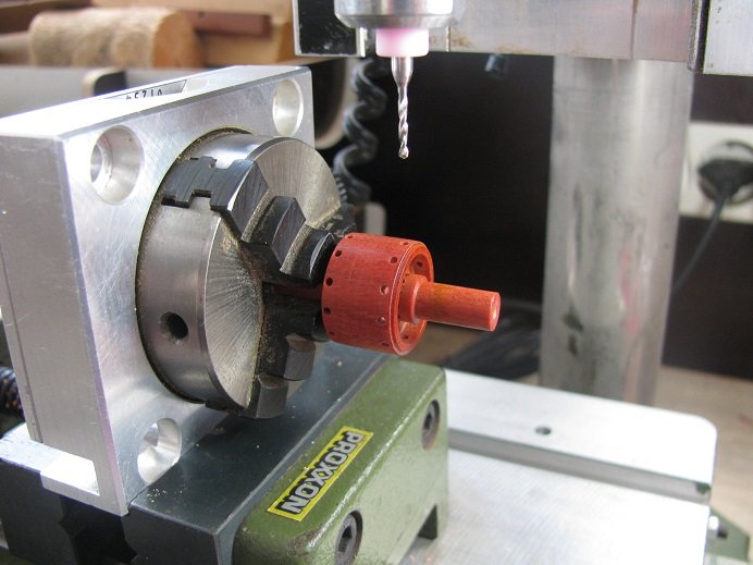

Bueno seguimos con el trabajo, he preparado el timón de doble rueda para el Santísima Trinidad, primeramente hice uno en madera de boj, Leopoldo me sugirió que hiciera otro, y si pudiera ser en un tono rojizo, lo he preparado en madera de rojo marfil, es la primera vez que empleo esta madera, en el torno se trabaja muy bien, es muy parecida al boj, en el corte con sierra de disco es mas dura, por lo que hay que utilizar un disco si es posible nuevo o bien afilado.
Bueno compañeros paso algunas imágenes, posiblemente os llame la atención, un roldada que va situada en el eje central, es para arrastrar y dar movimiento al axiómetro… esto esta ya en preparación y pronto lo presentaremos.
Seguro que nuestro compañero Leopoldo no tendrá ningún inconveniente sino todo lo contrario, en dar una explicación además de ilustrarla con alguno de sus magníficos y detallados dibujos.
Paso unas imágenes, un abrazo Liberto

Una preciosidad, detallado y minucioso.

Re: Santísima Trinidad 1769 / 1805
Te ha quedado muy bien ese timón, La madera no la conocía de nombre, aunque tengo una tablilla de ella, ahora ya sé lo que es. Es una madera preciosa, pena de no haber hecho lo que iba pintado de rojo con ella hubiera sido espectacular, pero en peral tampoco queda mal y es más discreto.
Al ver la foto del Victory me he acordado de la bitácora, creo que te debo untrozo de metacrilato para hacerla.
Saludos Jaime Leopoldo Fernando Joserra, me alegra que el doble timón os guste la forma de hacerlo es idea de B. Frölich, o por lo menos en su libro El arte del Modelismo Naval hay un plano donde lo podéis ver Pág. 114.
Leopoldo no me mandes el metacrilato, resulta que sin saberlo tengo un vecino que se dedica al tema de carteles luminosos y me proporciono un buen trozo.

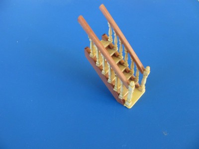

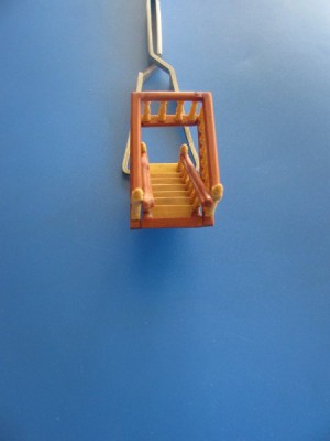

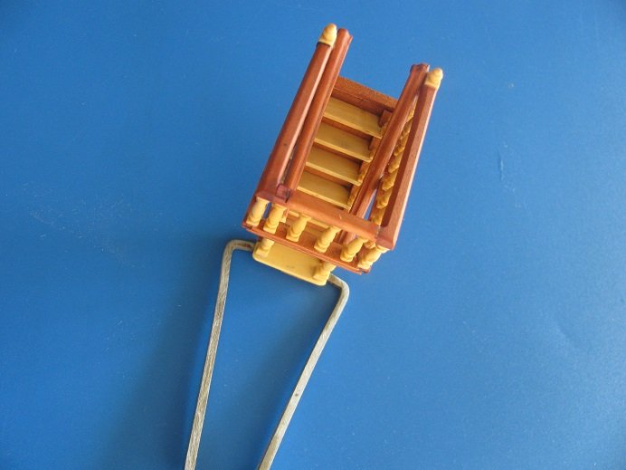

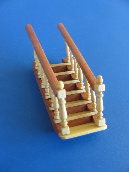

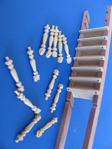

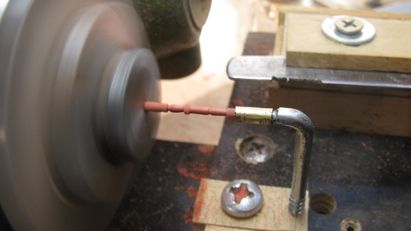

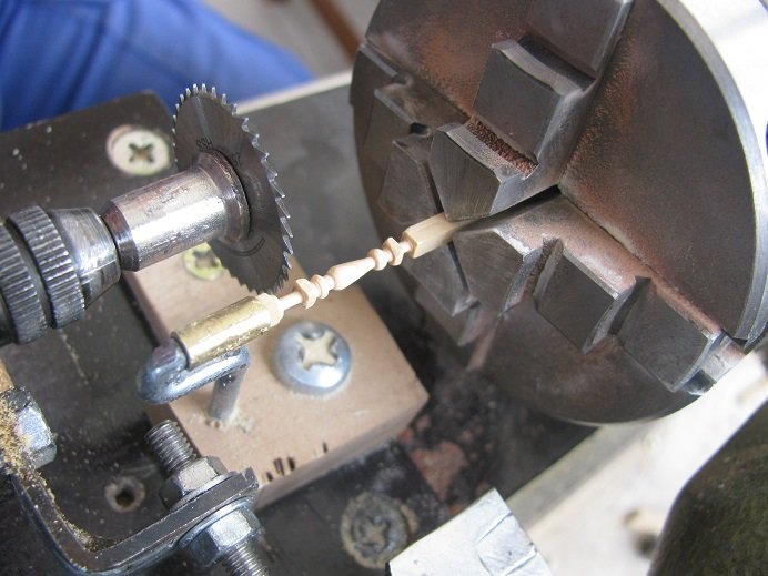

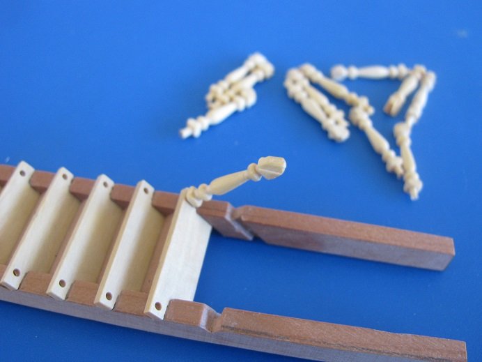

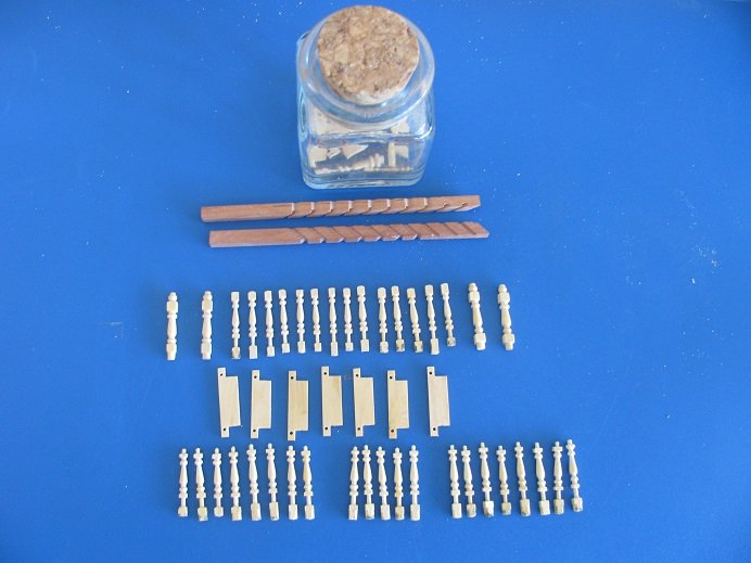

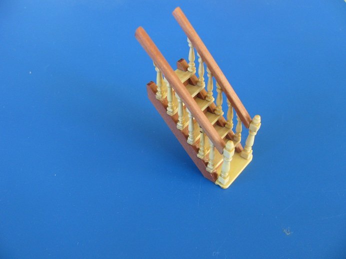

Ya estoy preparando la escala principal, os paso imágenes de cómo va quedando, falta la baranda que ya tengo algo preparado.
Amigos ya seguiremos, un abrazo liberto
Hola:

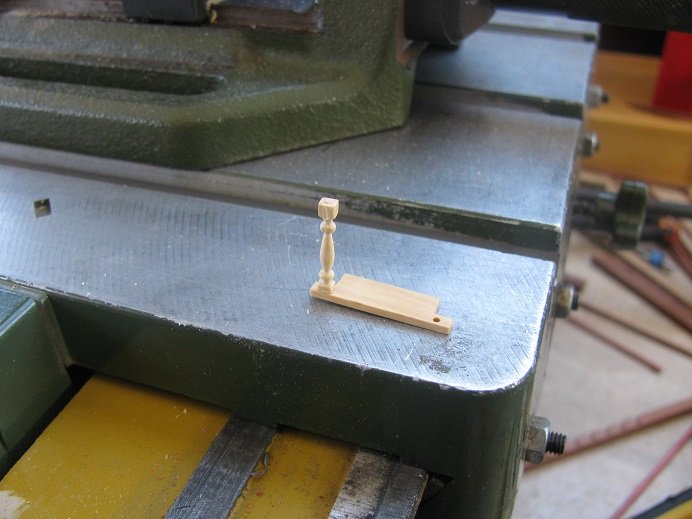

Los balaustres y la huella, ¿son de boj?, ¡¡¡preciosos!!!.
Ademas el detalle de la testa inclinada para adaptar el pasamanos, es sorprendente.
Estimado Liberto.
Cada pieza que haces es más espectacular que la anterior. La rueda de timón doble es una joya en sí misma. La escala tampoco tiene desperdicio. De todos modos, y por favor no me interpretes mal si le pongo un pero a la escala, que puede ser un efecto de la fotografía. Me parece que el pasamanos y las zancas son ¿demasiado gruesos?. En cualquier caso el trabajo en ese barco es tan bueno que ya no quedan adjetivos. Enhorabuena por el trabajo que sigo con mucho interés.

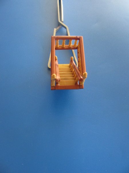

Saludos amigos.
Rafael efectivamente los balaustres y pisas son de boj pirineo y el resto de peral, formar la espiga inclinada en la cabeza del balaustre te facilita mucho el montaje y no es muy complicado.
Amigo jalapa puedes poner todos los peros que creas conveniente, es muy estimulante que lo que estas haciendo guste y que te lo manifiesten, pero también es de agradecer tener de vez en cuando una voz que te sugiera… oye me parece que… porque no pruebas… y si lo haces de esta manera…
Miguel Angel me alegro de saber que estas bien, haber si te animas

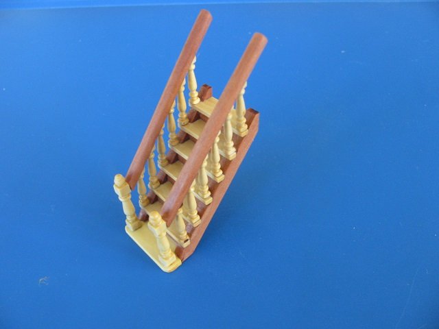

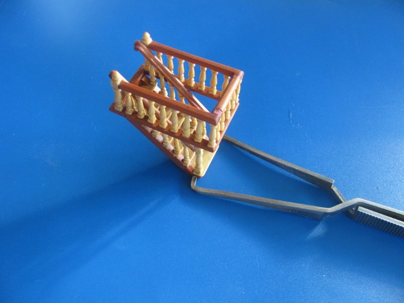

Os dejo unas imágenes de la escala y la baranda, el grueso de los pasamanos lo he reducido un poco, y le he dado una forma algo más cómoda para el paso de la mano.
Ya seguiremos, gracias por todo un abrazo Liberto
Estimado Liberto.
A mi juicio, mejor. Otra vez tienes un magnífico modelo de la escala. Para hacer juego con la rueda de timón. Espero con interés el montaje en sobre el barco.
