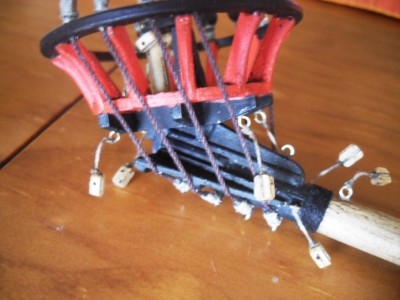

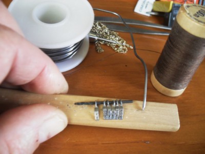

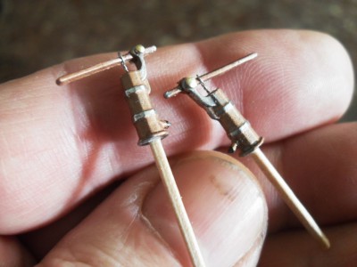

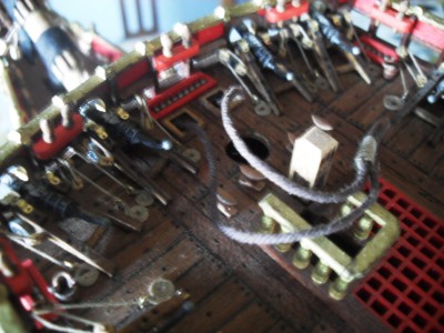

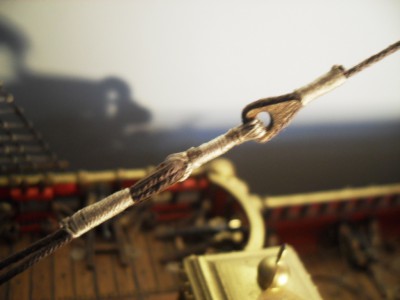

Gracias JORGE y MANUEL por pasar y comentar, bueno seguimos con unos cuantos avances con la colocación de las vigotas, estrobos, tensores y estribos, en la obra viene para colocarse con cadena y en mi caso no las coloco, me he fabricado unos estribos con estaño y con hilo y un eslabón de cadena he fabricado el conjunto, queda más real a la época que unas cadenas, de momento es todo, un saludo.

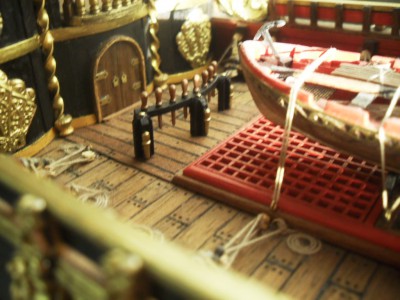

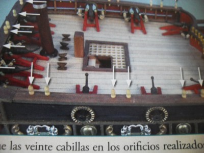

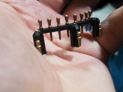

Bueno con el fascículo 98 viene el cabillero del castillo de proa, en la primera foto es donde se coloca, en mi caso tengo invertido este proceso por el puesto de la campana, con una pequeña modificación colocándole patas como se puede apreciar en las fotos. En la otra entrada se me paso comentar que se están colocando las cañas de los cañones y tengo que corregir en la estructura de los acolladores los estribos para que guarden la misma línea, de momento es todo, un saludo.

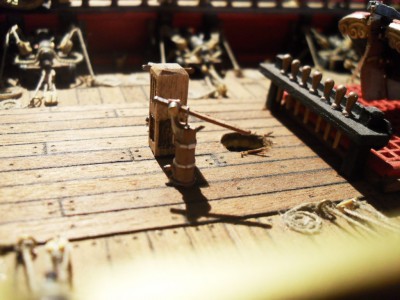

Bueno compañeros poca cosa en avances, algunos cañones, cofas y un par de anclas, esto repetitivo de otros avances así que no pongo foto, pongo unos avances de decoraciones y las bombas de achique donde la única modificación es colocarle el tubo de salida de agua que no viene.

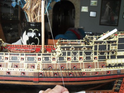

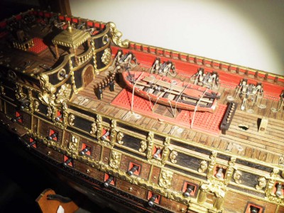

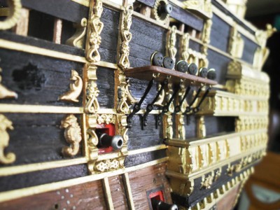

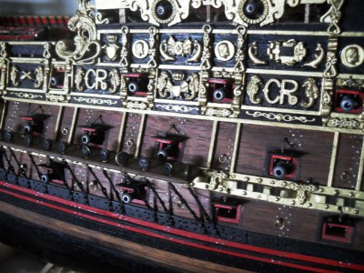

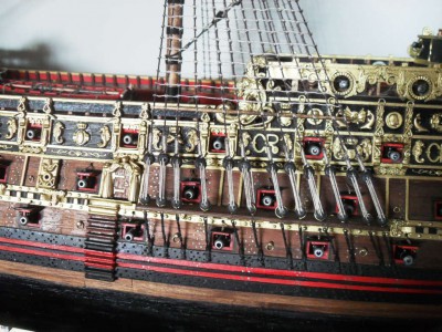

Bueno seguimos con decoraciones propias de la obra y otras de my cosecha, también casi la mitad de los portones de las troneras, que en my caso son de cosecha propia ya que reducir el tamaño y no me valen las que traen la obra, como se ve en la foto ,la parte interna de la porta en my caso es el tamaño terminada, del 112 al 135 es lo que queda de fascículos, quedan muchas piezas que poner y con el 112 ya se empieza con los mástiles, un poco desorganizado pero es lo que tiene los fascículos, bueno de momento es todo , un saludo.

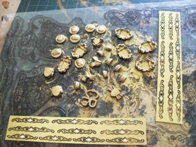

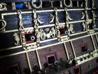

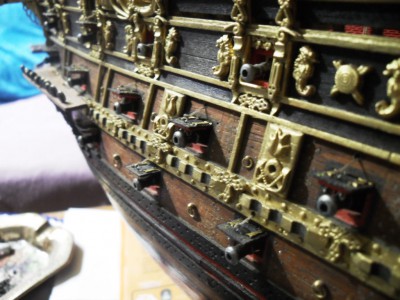

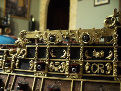

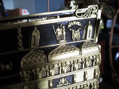

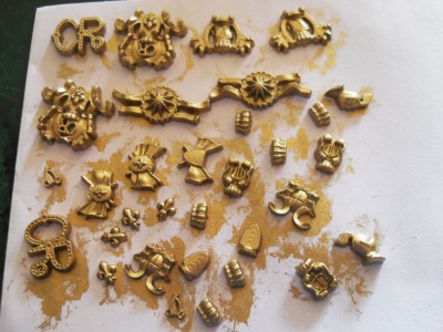

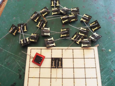

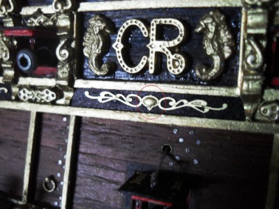

Bueno de momento otro lote de decoraciones, en las decoraciones de fotograbado le he colocado un pequeño punto de cola de carpintero en el centro para darle un poco de relieve que una vez seco y pintado queda bien como se puede apreciar en la foto. Ya estoy liado con el bauprés con su motonería, reatas y demás elementos, también me he tomado algunas libertades en su construcción para un mejor acabado estético, bueno de momento es todo, un saludo.

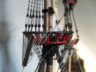

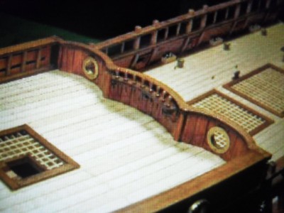

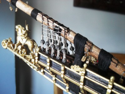

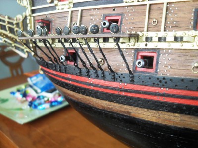

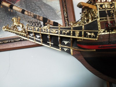

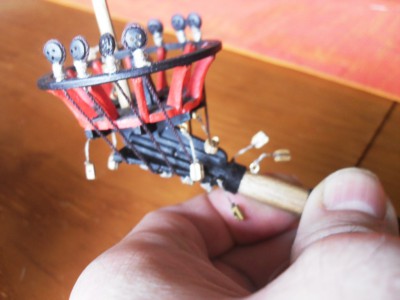

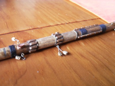

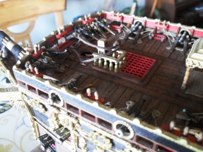

Bueno seguimos con unos cuantos avances y mejoras con respecto a la obra. En las dos primeras fotos propuesta de la obra y la otra el resultado mío donde la pequeña jarcia con sus flechastes esta más estilizada, también se puede apreciar las trincas del bauprés.

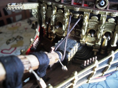

En las dos siguientes fotos el estay que en este caso es real pasando por la estructura del castillo de proa y saliendo por la cubierta, en la obra muere dentro y el estay arranca después en el mástil del trinquete, por lo tanto otra mejora.
En las dos siguientes las cabillas del castillo de proa, como yo modifique toda esta parte con regalas más finas he tenido que hacer pequeñas mesas de cabillas y adaptarlas al costado de la regala.
Las otras fotos mástil de bauprés y resto de mástiles, de momento es todo, un saludo.

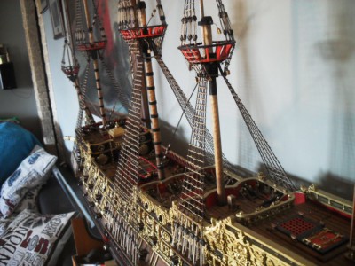

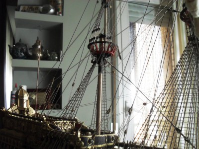

Gracias ANCGO, Claudio José y django56 por pasar y comentar, me es muy grato que os guste este proyecto que después de casi tres años ya se le está viendo el final, solo quedan tres meses o lo que es lo mismo doce fascículos.

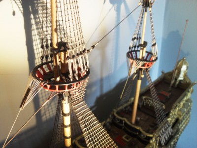

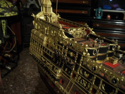

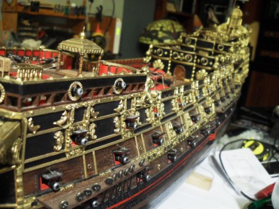

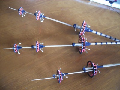

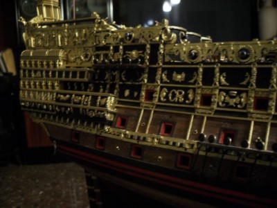

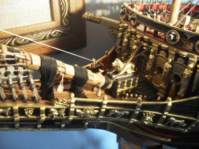

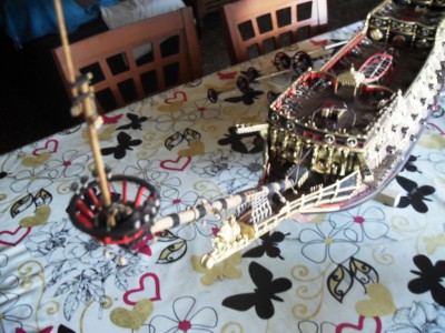

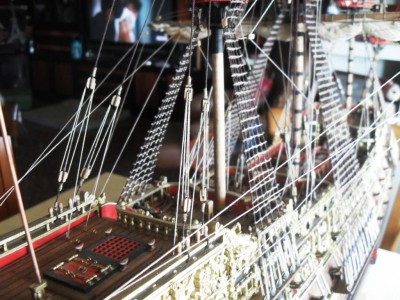

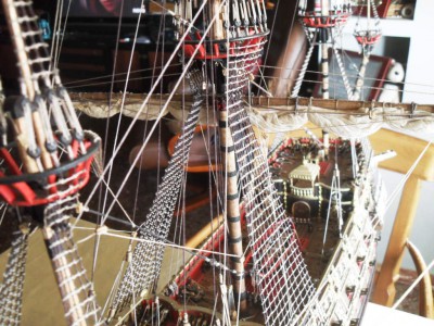

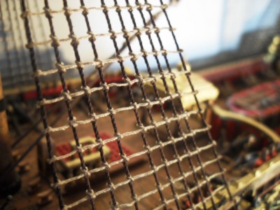

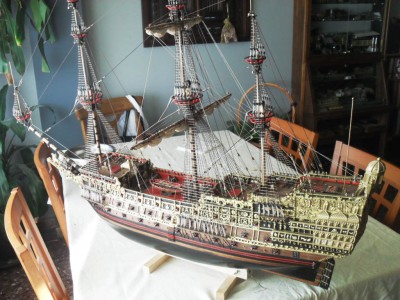

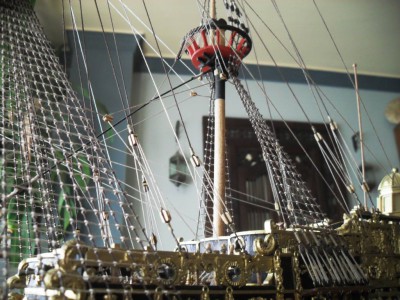

Bueno seguimos con mas decoraciones y por fin el león en su trono, los palos mesana, mayor y trinquete ya colocados, obenques ,flechastes, estay, arañas……..etc., todo lo que ha dado de sí los fascículos, bueno os dejo unas fotos de los avances, un saludo.

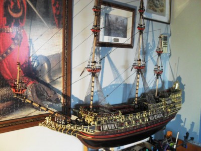

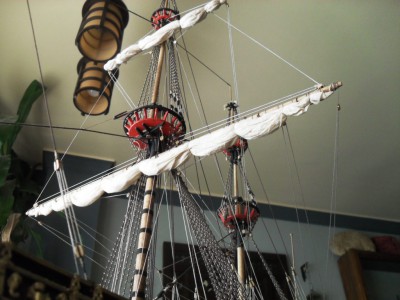

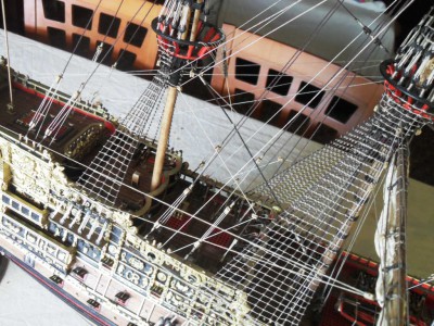

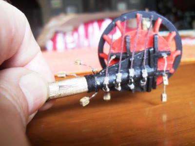

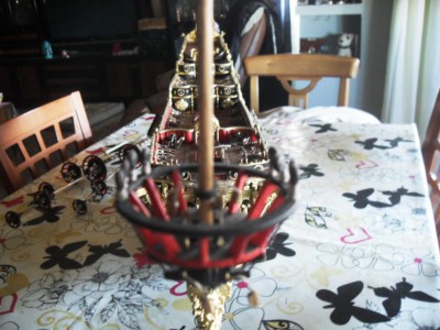

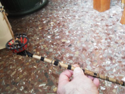

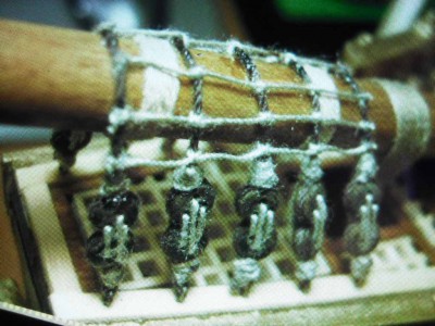

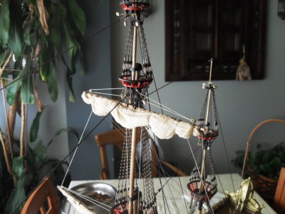

Estoy trabajando en PORTUGAL y no dispongo de tiempo durante unos meses hasta que finalice el trabajo, os dejo unas fotos de unos pequeños avances donde se empieza a complicar con los cavos, velas, etc.
En este modelo las velas las pongo recogidas ya que me gusta más y se puede ver el modelo con más detalle toda la arboladura, de momento es todos compañeros, un saludo.
