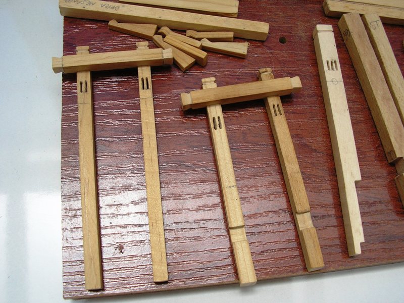

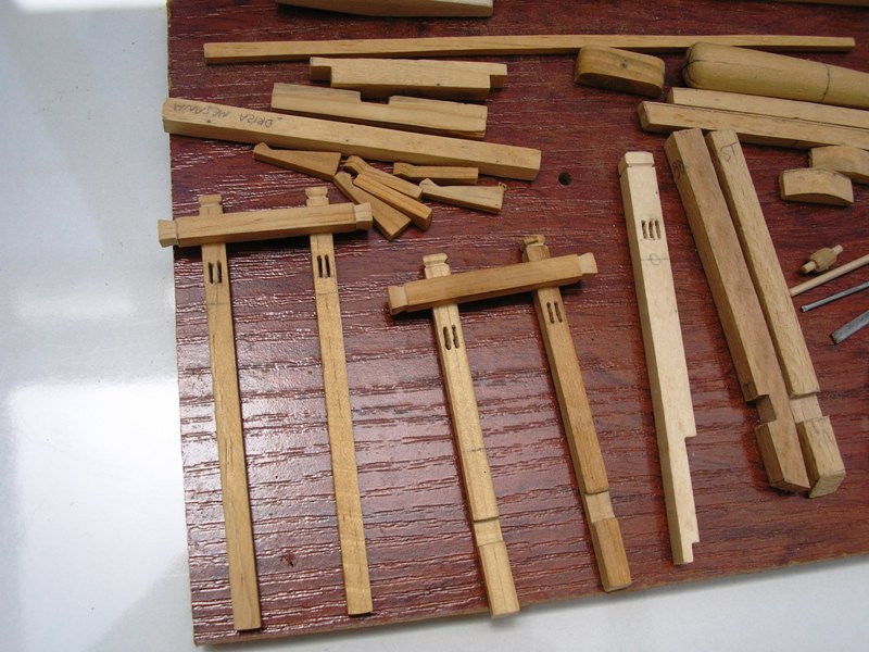

Seguimos con los elementos de maniobra. Os presento la estructura de 2 cabilleros, el de mayor y el de trinquete.
Ambos tienen una escuadría de 5.22 mm X 5.22 mm., y guardan una altura sobre cubierta de 24 mm., lo que daría como resultado 1, 20 mts. de altura sobre la tablazón, a escala 1/50, como siempre.
Al principio me pareció poco, pero estudiando la altura de los marinos de esta época, debía tratarse de una altura adaptada a las estaturas del momento.
Saludos a todos.

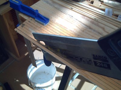

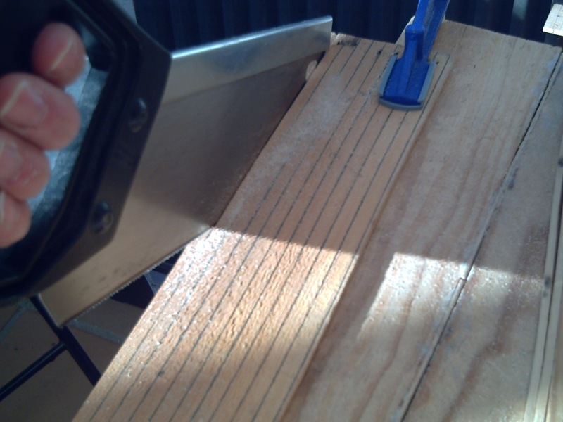

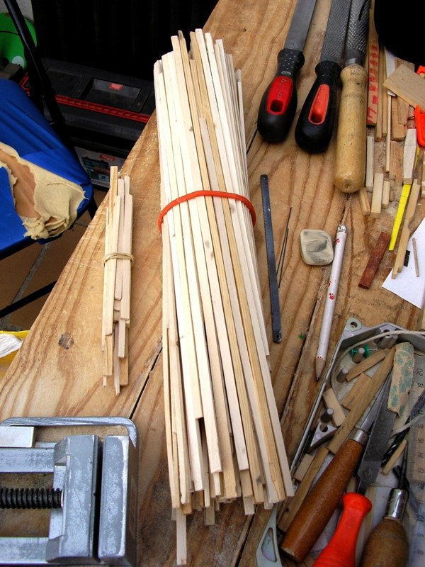

El proceso de creación de piezas es sistemático, es decir, sigo un proceso según el cual primero fabrico casi todas las piezas de maniobra de la nave, que se almacenan esperando su turno, casi del mismo modo que se llevaría a cabo en un astillero.
La fabricación de la tablazón de las cubiertas sigue esa misma técnica, de la cual os inserto unas fotillos. Primero se toman las famosas piezas que yo utilizo y que ya conocéis, sacadas de las cajas desmontadas, se dibujan las líneas de corte, en este caso unos 5 mm. de ancho que corresponden a esc. 1/50 a un tablón de 25 cm. de anchura, pero para salvar el mm que tiene la hoja de sierra, es aconsejable dibujar la pieza de 6 mm., que finalmente quedará con 5 mm. Como la mayoría de los espesores son de unos 4 mm., hay que rebajarlos para que queden entre 2 a 3 mm. de grueso.
El largo teórico de una pieza de tablazón era de unos 5 metros, es decir, unos 100 mm. de largo, aunque antes de su montaje aparecen piezas de muchos largos, que después serán medidas y cortadas a su escala.

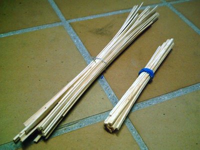

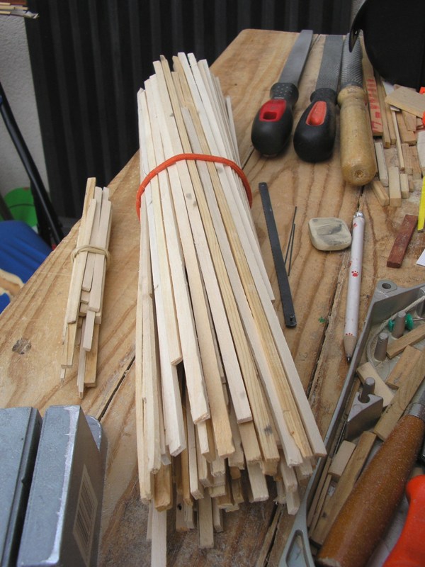

La tablazón cortada, dimensionada, lijada y pulida, pasa al arsenal para esperar su turno en la nave destinada, que como veréis no difiere en aspecto tanto de las piezas comerciales de modelismo salvo en la calidad de la madera tropical, como es obvio, aunque si pretendemos hacer enmascaramiento, esta madera es genial porque absorve los productos como una esponja, de modo que le sirven para adquirir dureza, calidad y color sin problema.
Estas piezas tienen de media unos 250 mm. a 300 mm. x 5 mm. de medida, junto a otro conjunto menor que tiene unos 150 mm. x 5 mm. destinadas a las cubiertas altas.

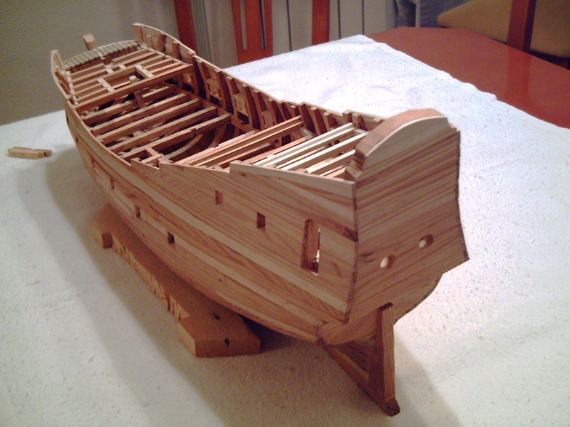

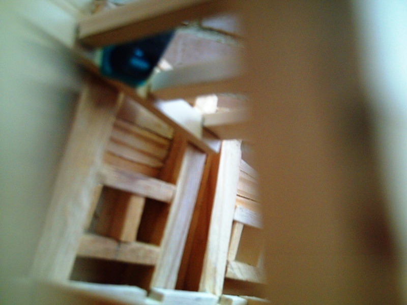

Os inserto una foto curiosa realizada desde una de las ventanas laterales, la de estribor en popa...., resulta curioso el modo como se ven los baos de la toldilla así, parece que uno estuviese dentro del barco, a pesar de ser un modelo tan pequeño.
Enfrente se observa la estructura de las troneras de fuego, sin forrar, que forman las traviesas de una pieza de 8 libras.
Fernando (Capitán Vernon).

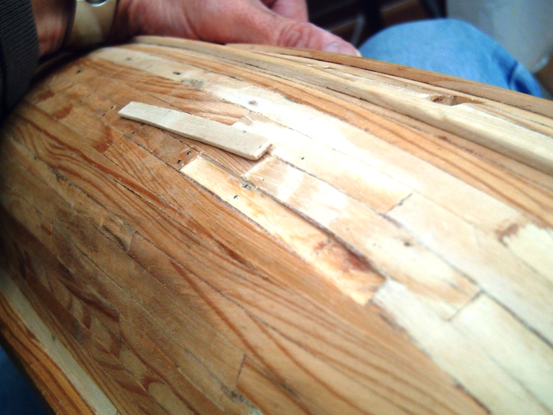

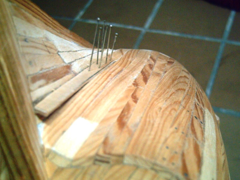

Algunas veces, como todos sabéis, en los modelos se degrada alguna pieza. Una de las ventajas que tiene trabajar con un tipo de carpintería donde conoces bien las condiciones y la respuesta de determinados materiales, reside en tener la opción de trabajar con ellos como si uno estuviese en un astillero.
En alguna ocasión he tenido que sustituir algun rumbo de una traca, y si soy sincero, es curioso observar que me queda la satisfacción de dominar el barco y los materiales de un modo apasionante.
Os dejo un par de fotos de este trabajo.
Saludos a todos.
Saludos a todos.

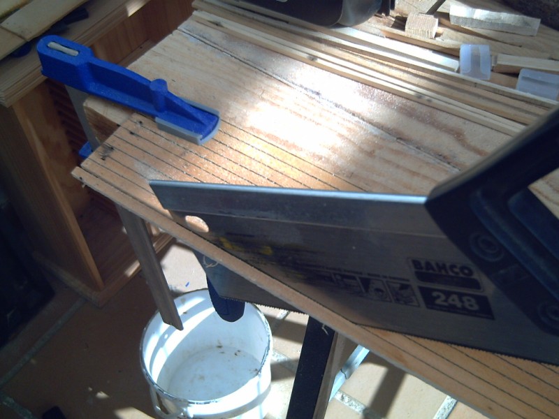

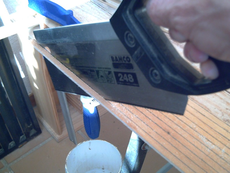

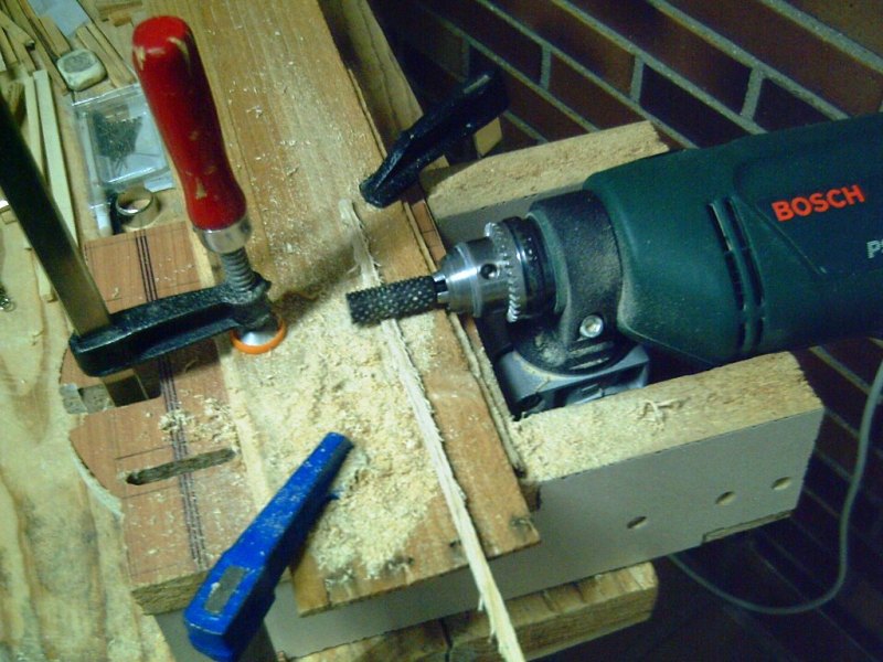

En la construcción de modelos, la fabricación de la tablazón tiene en ocasiones la peculiaridad de que, si nosotros mismos creamos los materiales, nos vemos obligados a escalar las piezas, dado que esos materiales se encuentran en la veta original en su estado natural.
En este sentido, al escalar las tracas, hemos de cortar, rebajar y pulir. En las fotos insertadas podeis ver cómo he cortado algunas de las piezas de la Berlin, y mi técnica para rebajar los tablones a varios espesores, dependiendo de su lugar en el casco, y que oscilan entre los 3 y los 5 mm. de espesor x 5 - 6 mm. de ancho.
Saludos a todos.
Fernando G.F.
Saludos a todos.
Fernando G.F.
