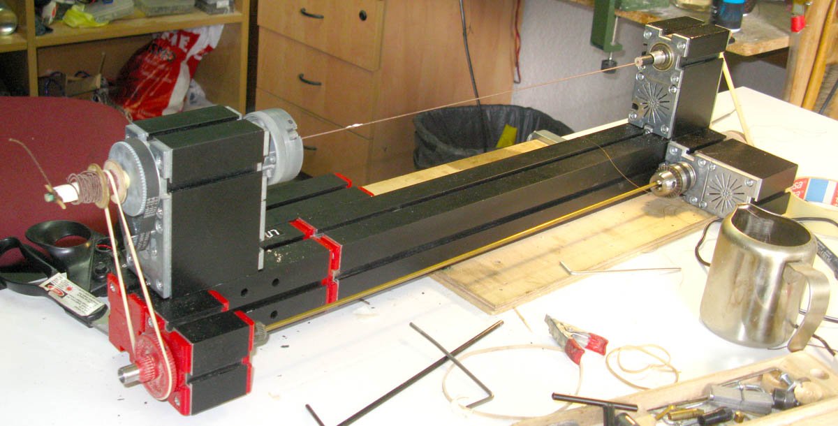

Bueno, volviendo a lo nuestro, hechas las velas hay que empezar la jarcia. Lo primero es preparar las "cuerdas". Para la parte superior de los "obenques" hay que usar cabo aforrado. Gracias a la máquina montada con piezas de la denostada Unimat Uno se hacen los aforrados bastante rápido.

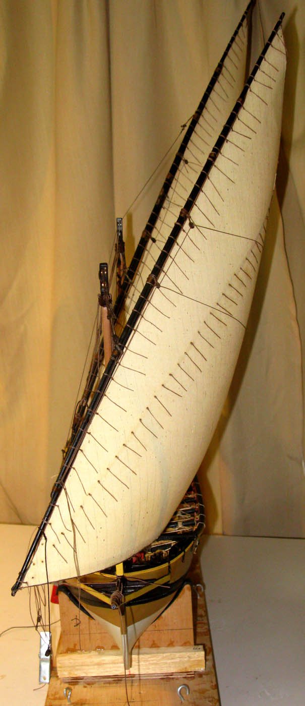

Hola Claudio José, gracias por tus amables comentarios pero de maestro nada, la mayoría sois mejores modelistas que yo, se ve en los detalles, lo que pasa es que además de viejo soy muy leído y por eso un tanto pedante.
He visto el hilo del Terror en el apartado de Occre. El barco es muy feo pero tanto como para ponerle Terror tampoco es.
Lo del número de obenques parecen demasiados pero quizás fuera así . Tuve planos del Terror bajados del foro ruso pero los borré. Por lo demás la ejecución es muy cuidada y te quedará muy bien.
Lo de las velas es una manía mía de toda la vida, antes usaba los aparatos sanitarios como molde, porque trabajando en la construcción temía dónde elegir, y también he hecho moldes en escayola pero la técnica del globo me parece mejor. La pena es que por más que busco en internés no encuentro velas similares, estaría encantado de que alguien las hiciera mejor, y dijera cómo o incluso si no lo dijera. Y del mar digo lo mismo.

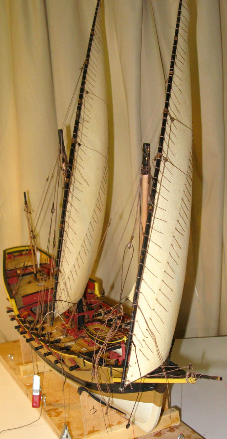

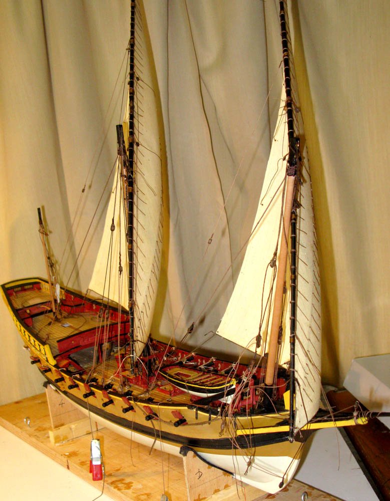

Re: Jabeque
Buenas tardes.
Estoy aparejando el jabeque y me ha sorprendido lo agradable y agradecido que es y más aún (modestia a parte) el constatar que después de toda una vida mirando museos y últimamente internecias, he tenido que hacerlo yo para poder ver por primera vez en mi vida, un jabeque con velas aparejado como es debido.
Esta aparejado el mayor y parcialmente el trinquete pero ya se ve cómo va a quedar.
