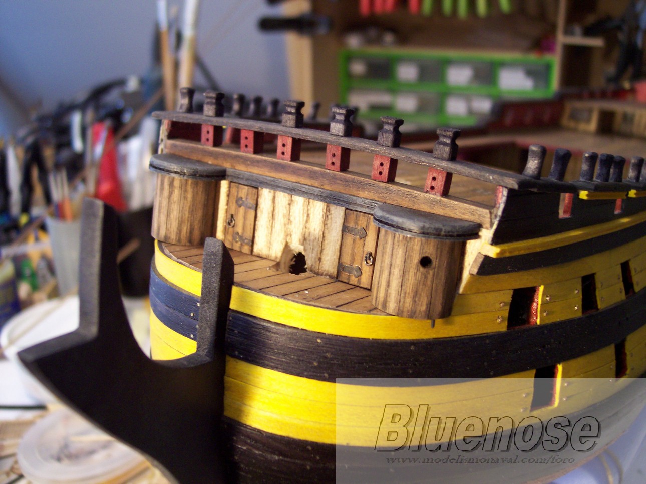

Buenos días, Jaime:
Bonita construcción de los brazales, me he quedado muy agradablemente sorprendido...Los que conoceis técnicas de ebanistería, llegais a sitios donde los que vemos desde fuera, nos quedamos con la boca abierta...(Pero, ¿Se podía hacer así...?)
Tu "San Juan..." va a ser uno de los referentes entre los mas bonitos que vamos a ver en el foro, y yo me alegro de haber coincidido en el tiempo para su seguimiento, enhorabuena.

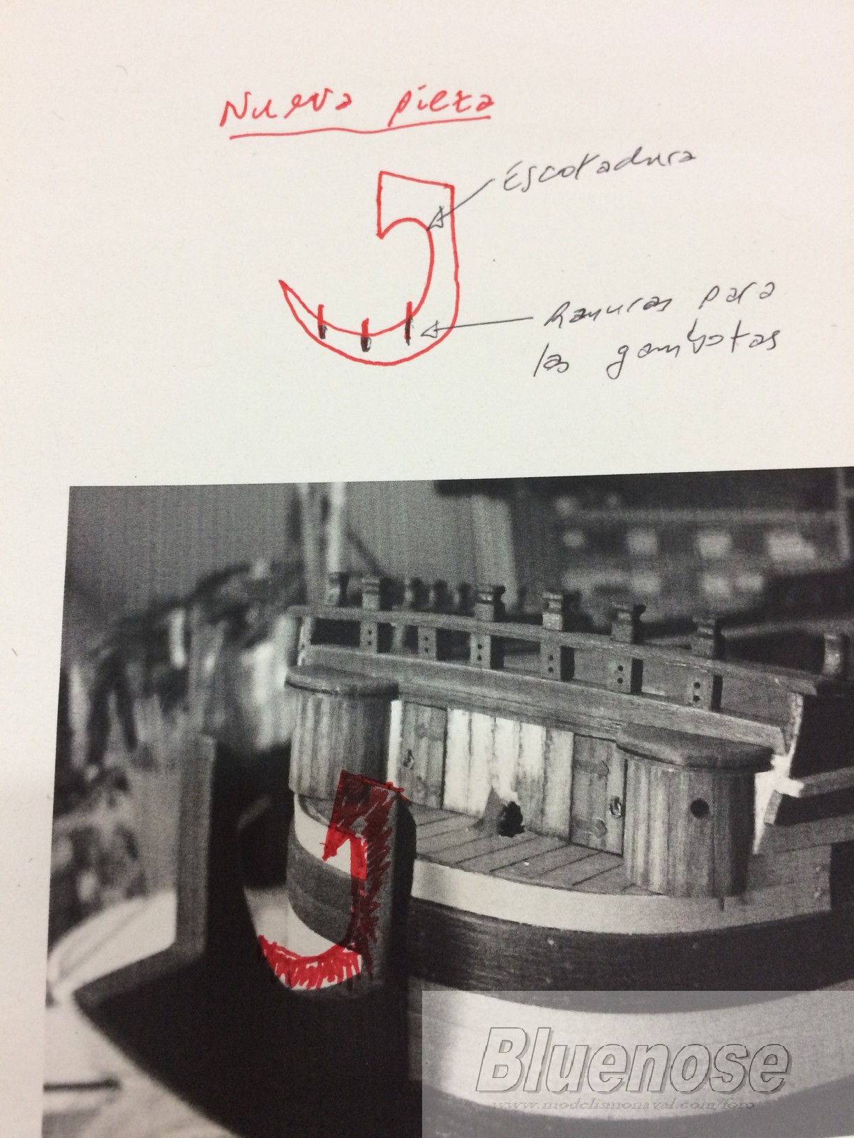

Buenos días compañeros modelistas.
Claudio me alegro que ya estés recuperado, ya estaba echando de menos tus progresos con esas velas.

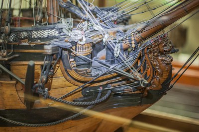

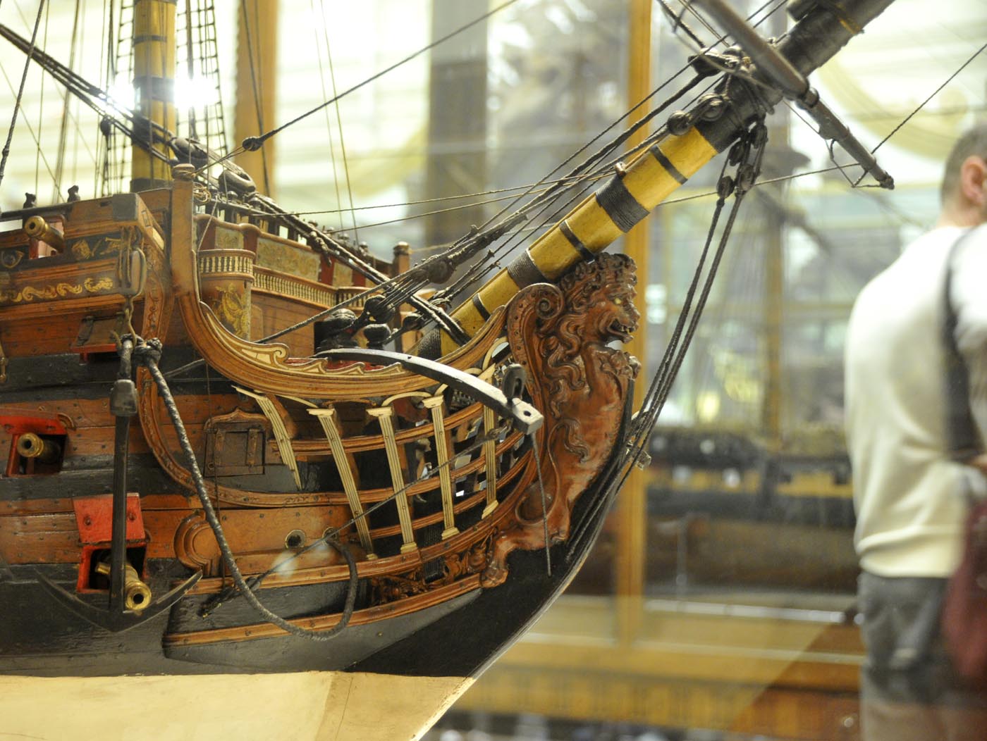

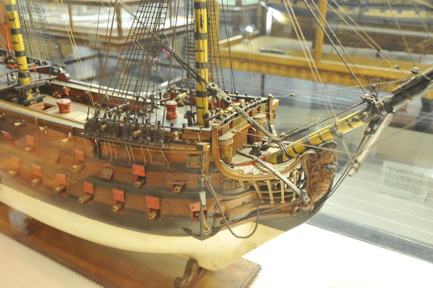

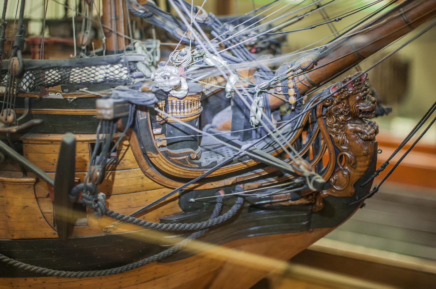

Isidro, gracias por el aporte, observando la foto del modelo del museo naval se ven las dos ranuras para dos trincas. Lamentablemente no tengo espacio,para meter dos en mi modelo así como tampoco me caben 4 gambotas. Me tengo que conformar con una trinca entre las cuvas bandas y dos gambotas. Esta tarde avanzaré un poco más y mañana pondré unas fotillos.
Jaime

Bueno , poner una trinca en vez de dos no va a levantar ampollas y lo de suprimir una gambota tampoco se va anotar mucho si las pintas de negro sobre todo. Podrías aprovechar el pincel mojado para pintar el frente de proa que me recuerda "la cabaña del tío Tom"

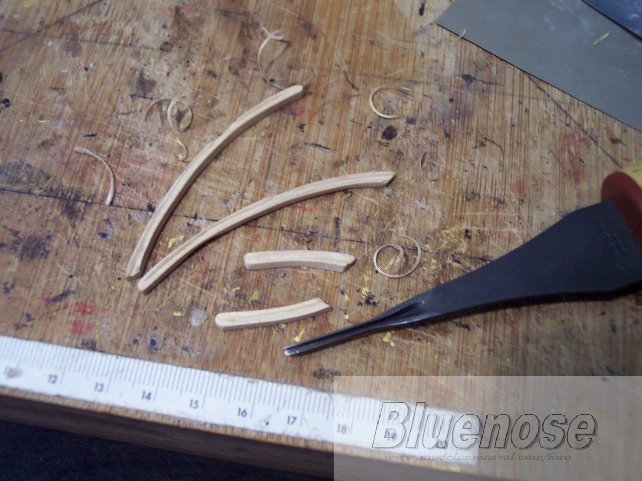

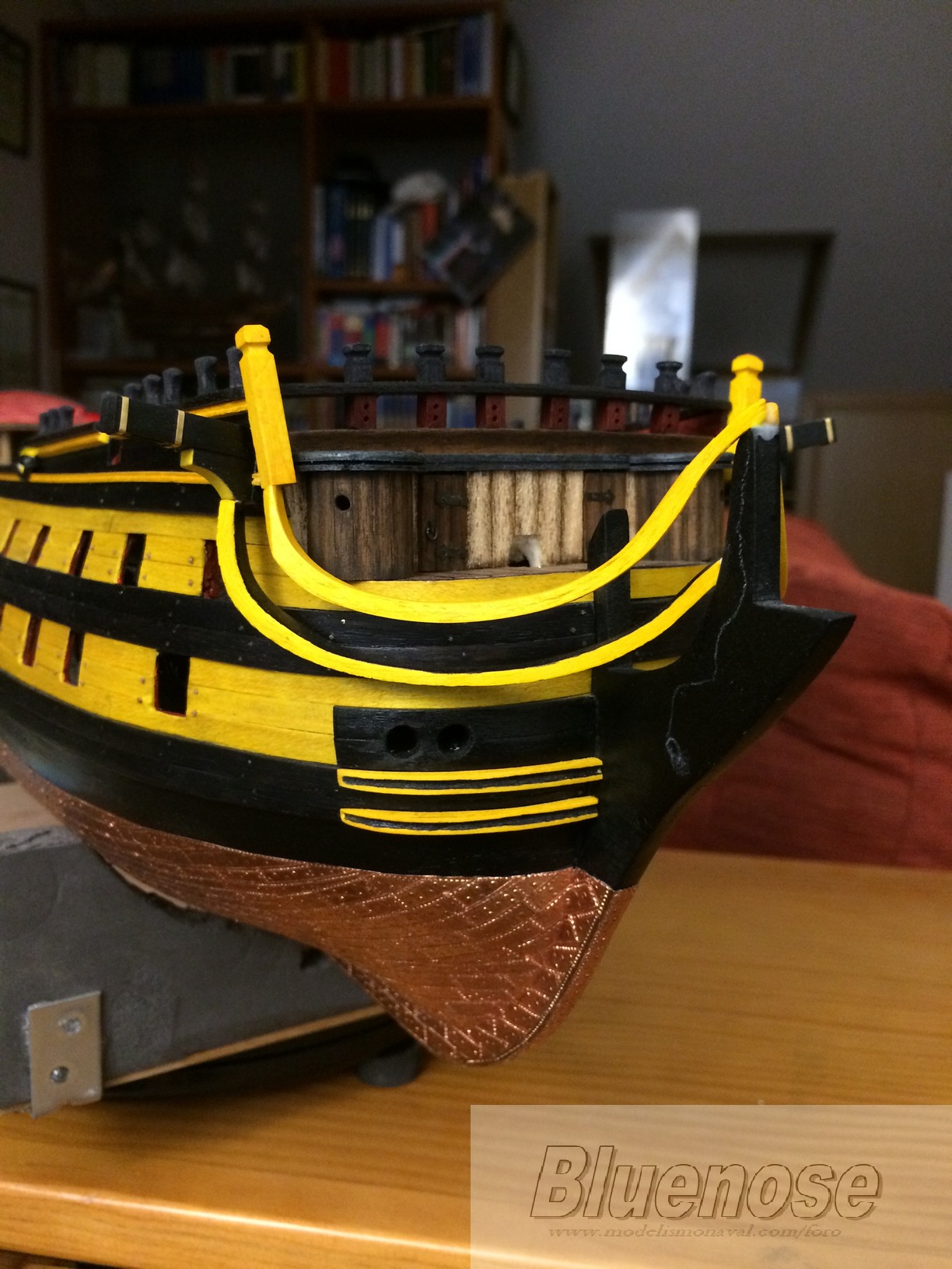

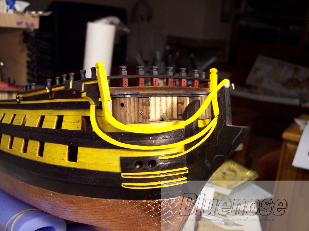

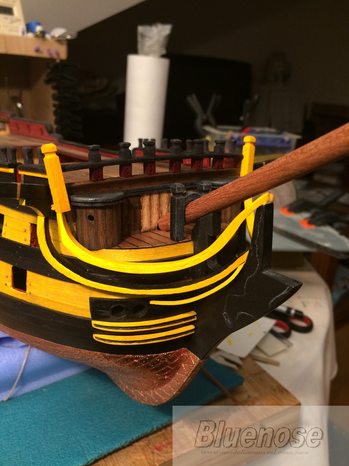

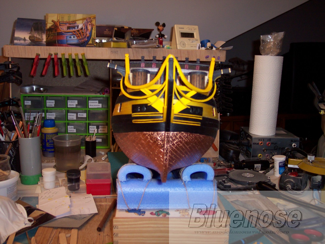

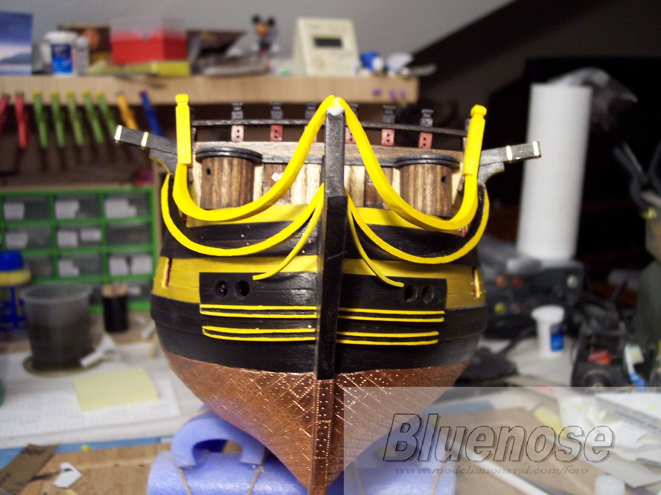

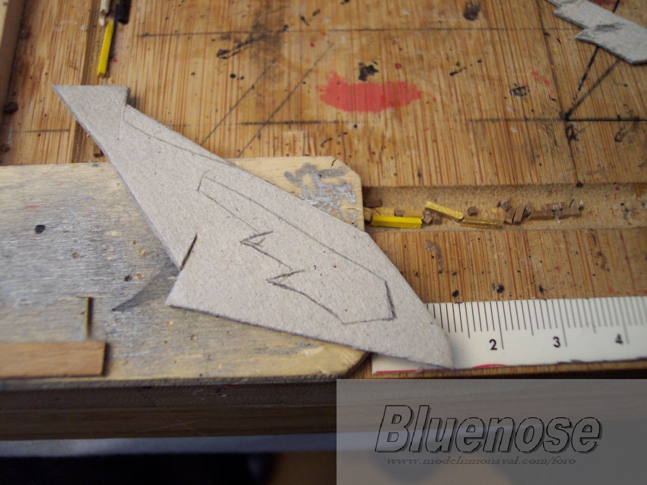

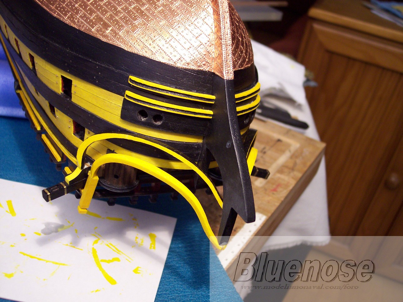

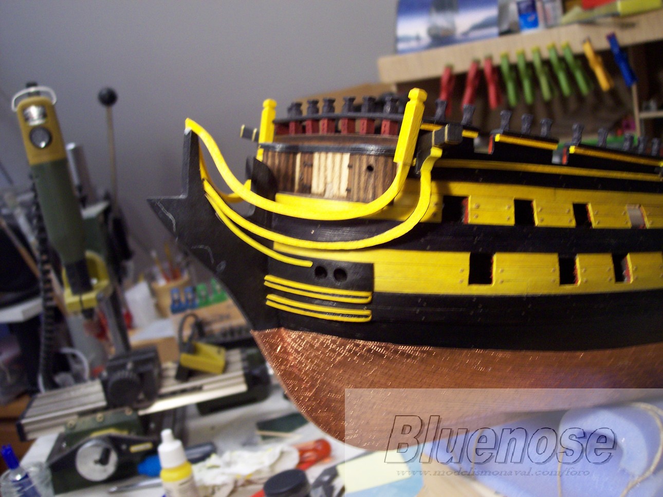

Buenos días compañeros foreros.

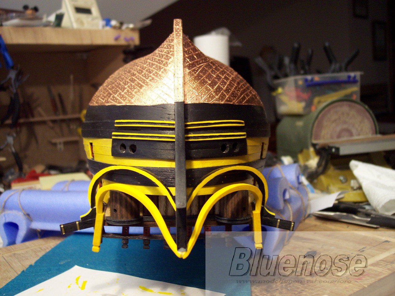

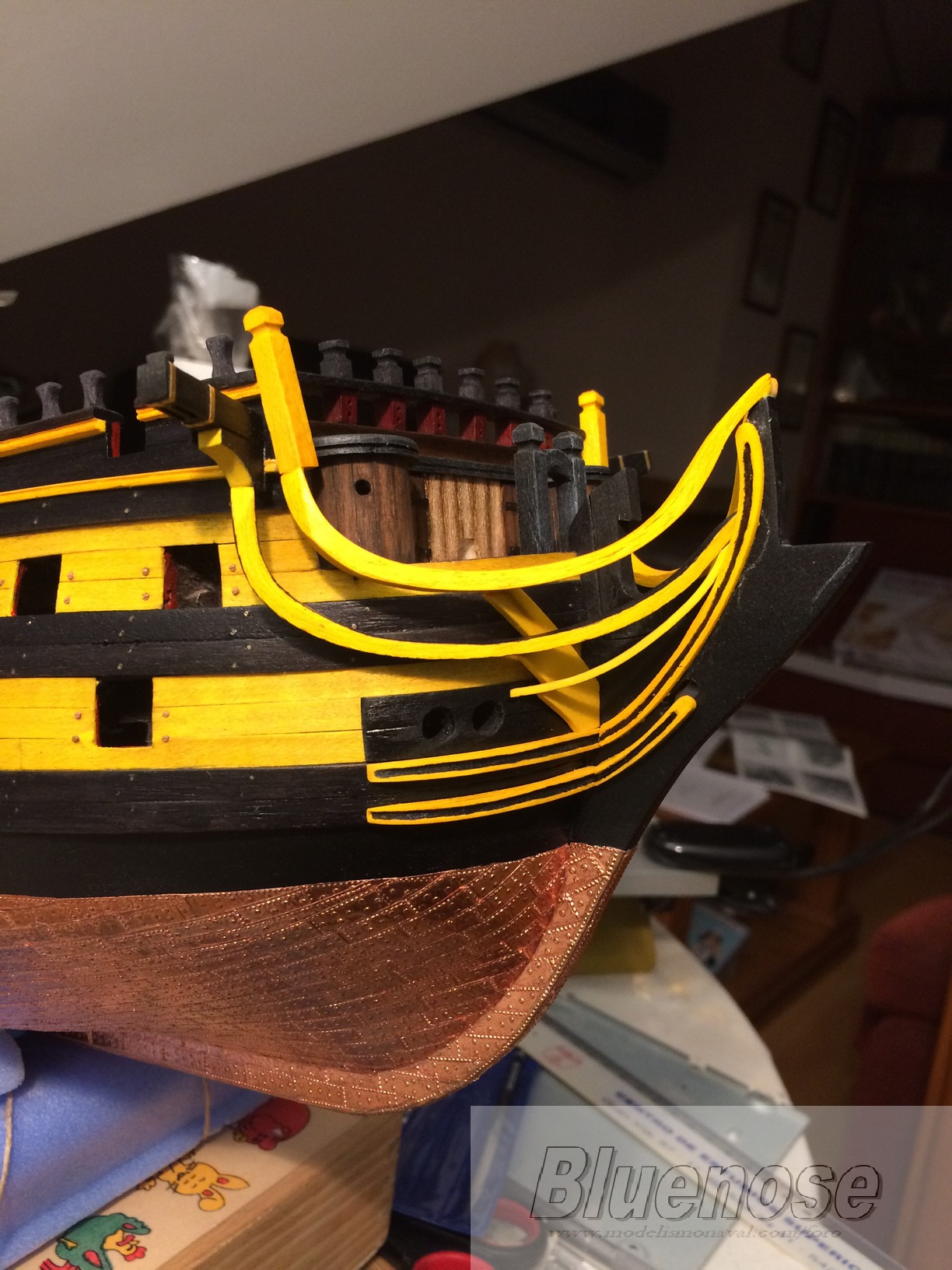

Ya tengo la proa bastante avanzada. Parece mentira pero al final los brazales, mucho más vistosos y llamativos, han resultado ser más sencillos de realizar que las gambotas, semi-ocultas y pequeñajas. De hecho estoy todavía liado con ellas, a ver si en esta semana consigo terminarlas.
Os voy mostrando el proceso.
Después de los brazales pongo la primera parte de las curvas-bandas y hago la curva capuchina, para conseguir la escotadura y el agujero del estay de mayor que lleva en su base. Luego el orificio alargado para el paso de la trinca del bauprés (uno sólo en lugar de dos que no me caben), a continuación pongo la segunda parte de las curvas bandas y las gambotas.

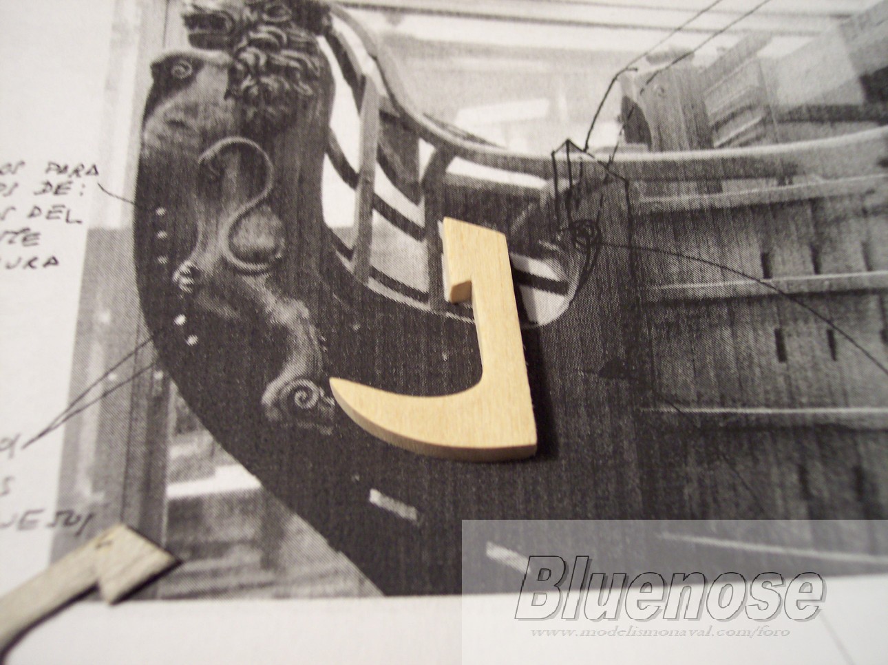

Me parece que las medidas no están bien, de acuerdo a la imagen del Museo Naval que ha puesto Leopoldo, se aprecia que el tajamar es anchísimo. Cabe el mascarón y sobra espacio para los agujeros del aparejo del bauprés, sin embargo en el kit no hay hueco para nada
Además en la parte baja del beque y enjaretado deberían caber 4 gambotas y yo me voy a volver loco para meter 3 (y gracias).
En fin a ver como escapo de ésta un poco dignamente.

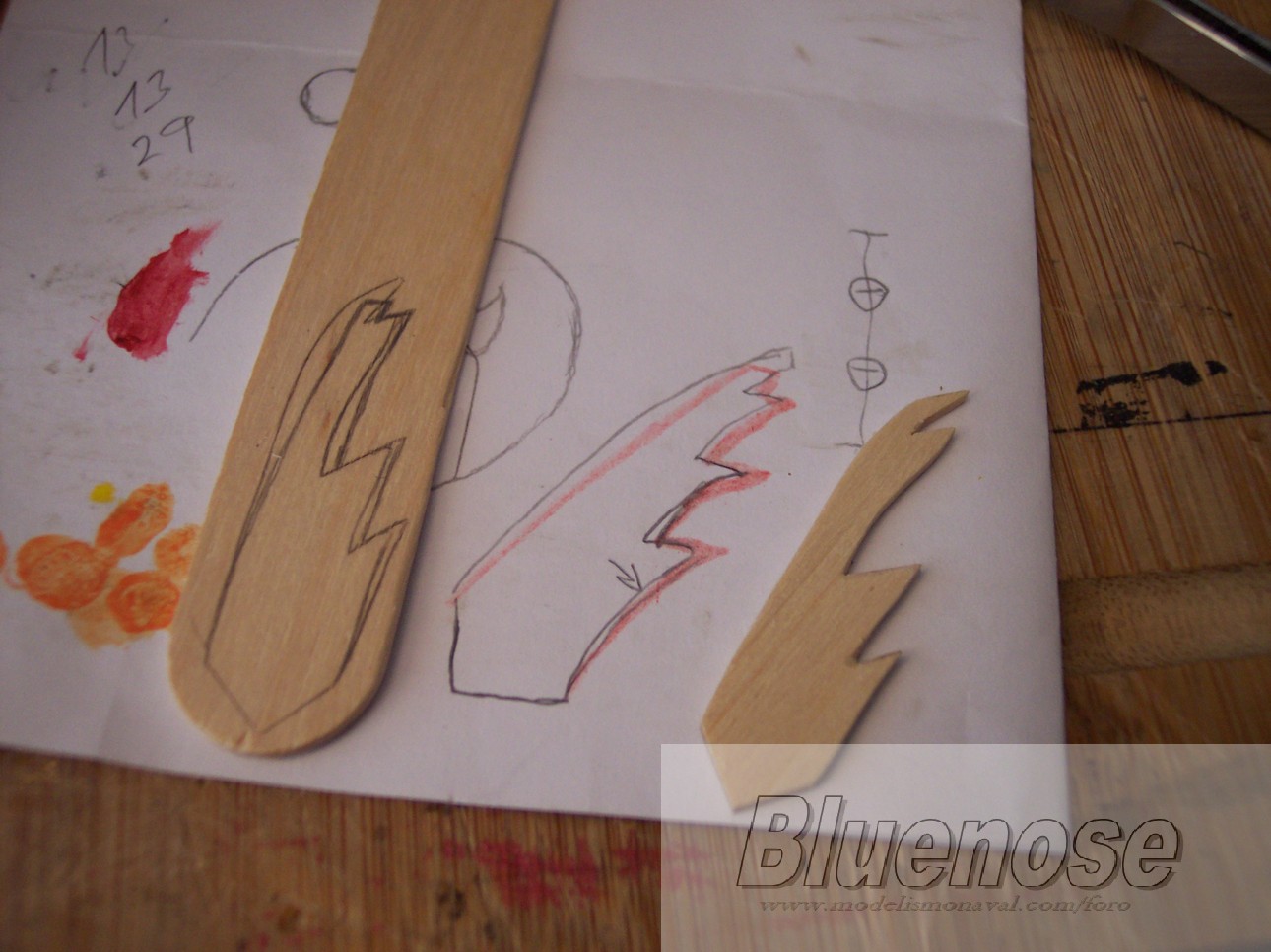

Por cierto comentar que me he apoyado mucho en plantillas de cartón, que he tenido que rehacer en multitud de ocasiones hasta dar con la forma adecuada.
Jaime

Re: San Juan Nepomuceno por Jaime
La verdad es que asi queda mejor. fenomenal trabajo.
Hola, Jaime, buenos días:
Me gusta la elegancia de la curvatura que le has conseguido a los brazales, va a quedar una proa preciosa.
Buenos días ANCGO y Claudio, gracias por vuestros comentarios, la verdad es que se lleva un montón de tiempo pero creo que merece la pena.
Claudio, no te dé reparo en "hacer y deshacer" a mi me pasa continuamente. Hago piezas que luego no quedan como quiero y las desecho. Al final el resultado es lo que importa y no tanto el tiempo invertido.

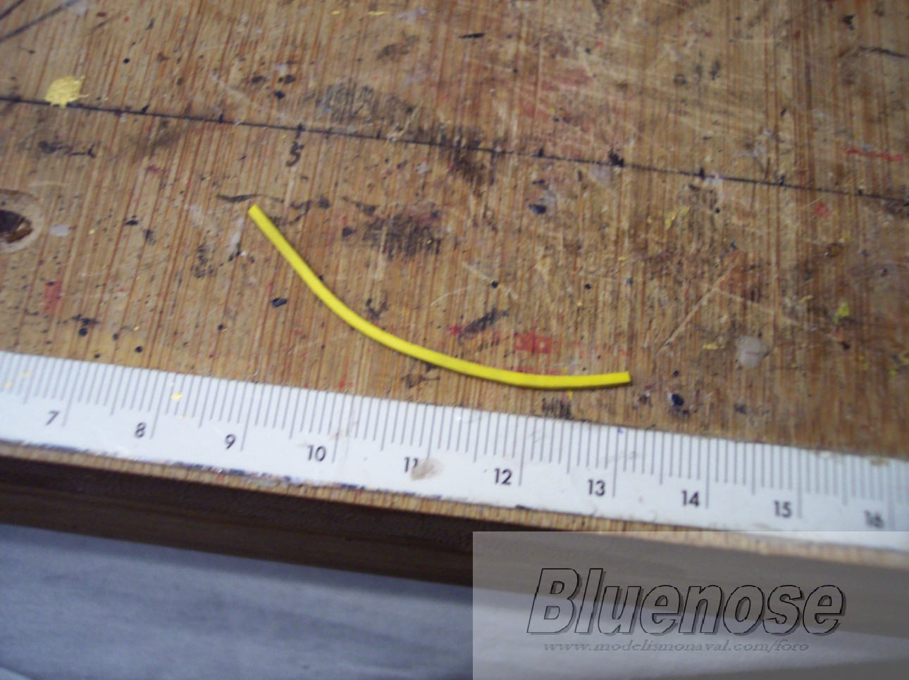

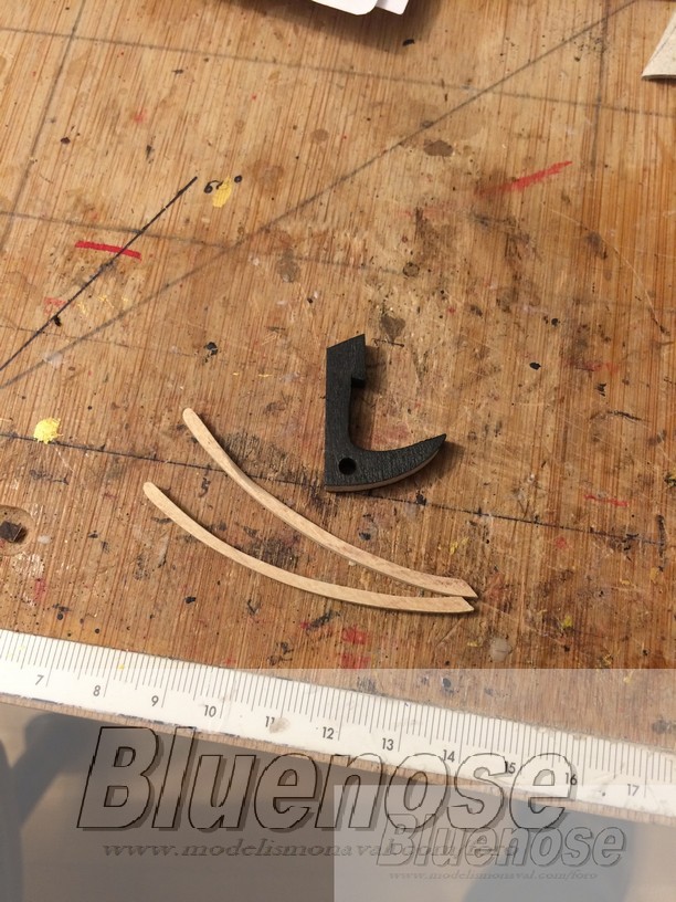

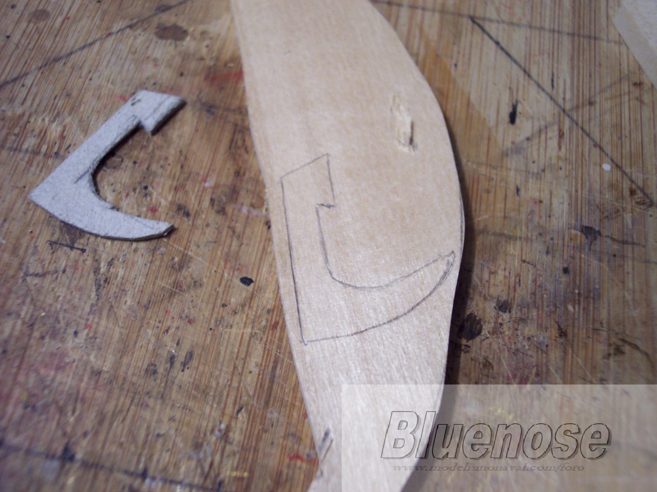

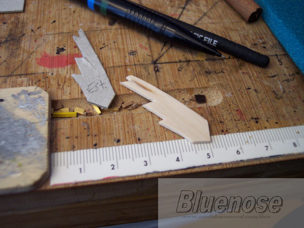

Curvas bandas y más

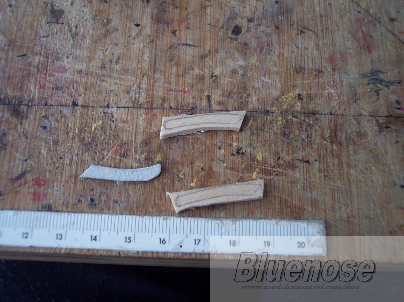

Bueno, continúo con el tema.

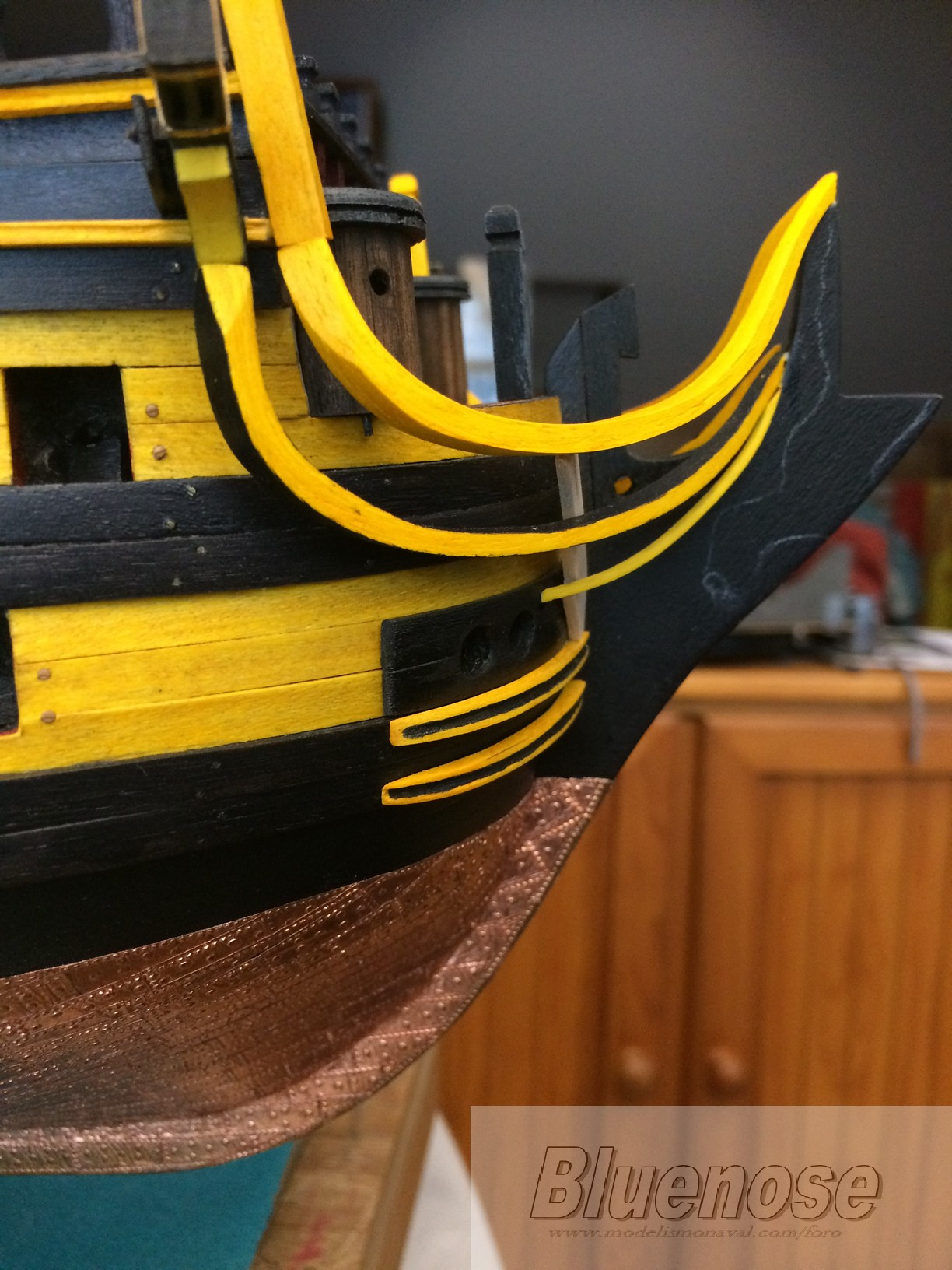

Los últimos brazales que son más cortos y estrechos. Los hago con cuadradillo de 1x1mm. Los pinto de amarillo y los pego en su sitio.

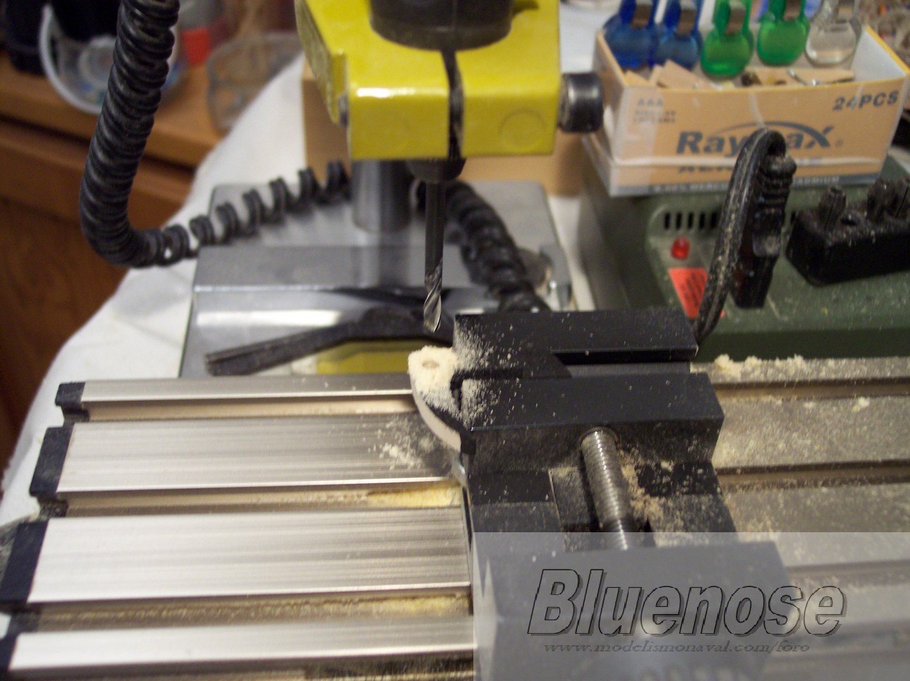

Para la segunda parte de las curvas bandas utilizo el mismo método, las saco de una tablilla, les hago el surco central, las tinto de amarillo y las pinto el centro de negro.

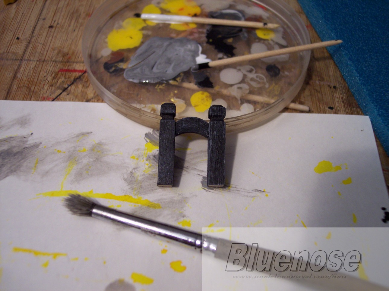

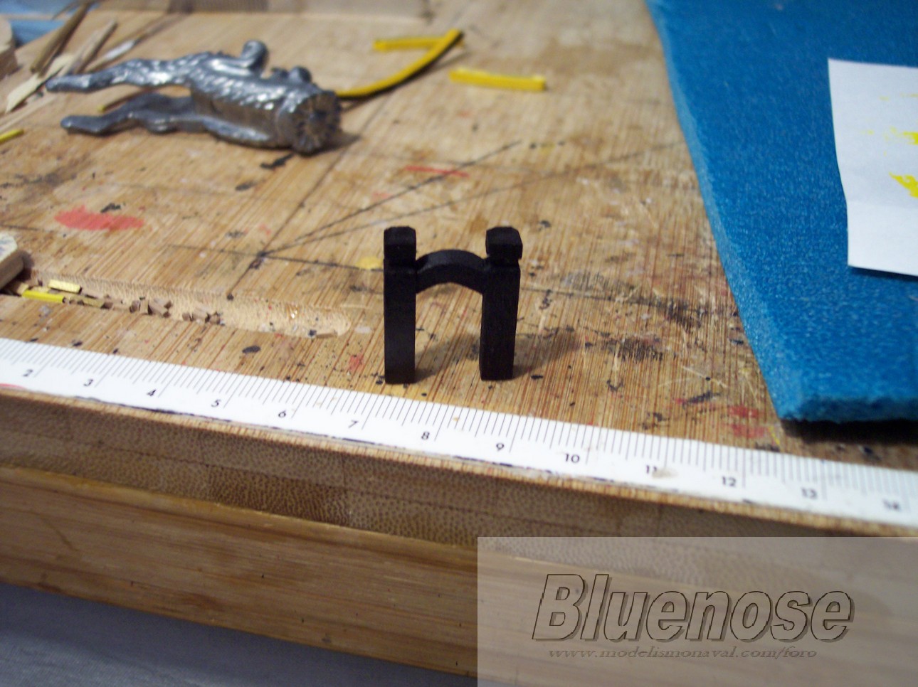

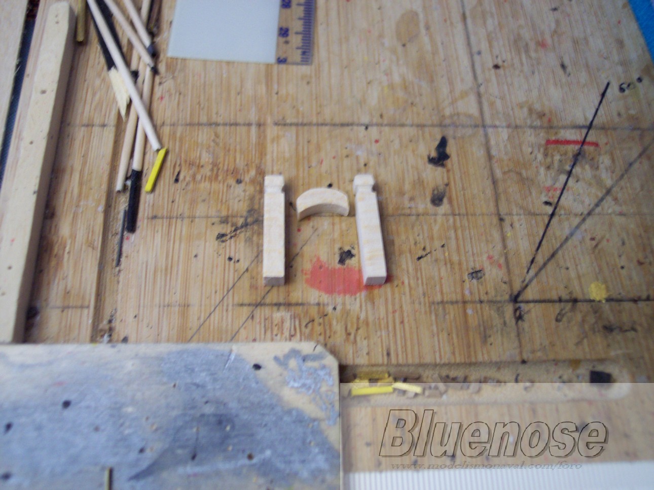

Lo siguiente son los apóstoles del bauprés. Los saco de cuadradillo de 4x4 de tilo, les doy la forma y los pinto de negro con su envejecido correspondiente.

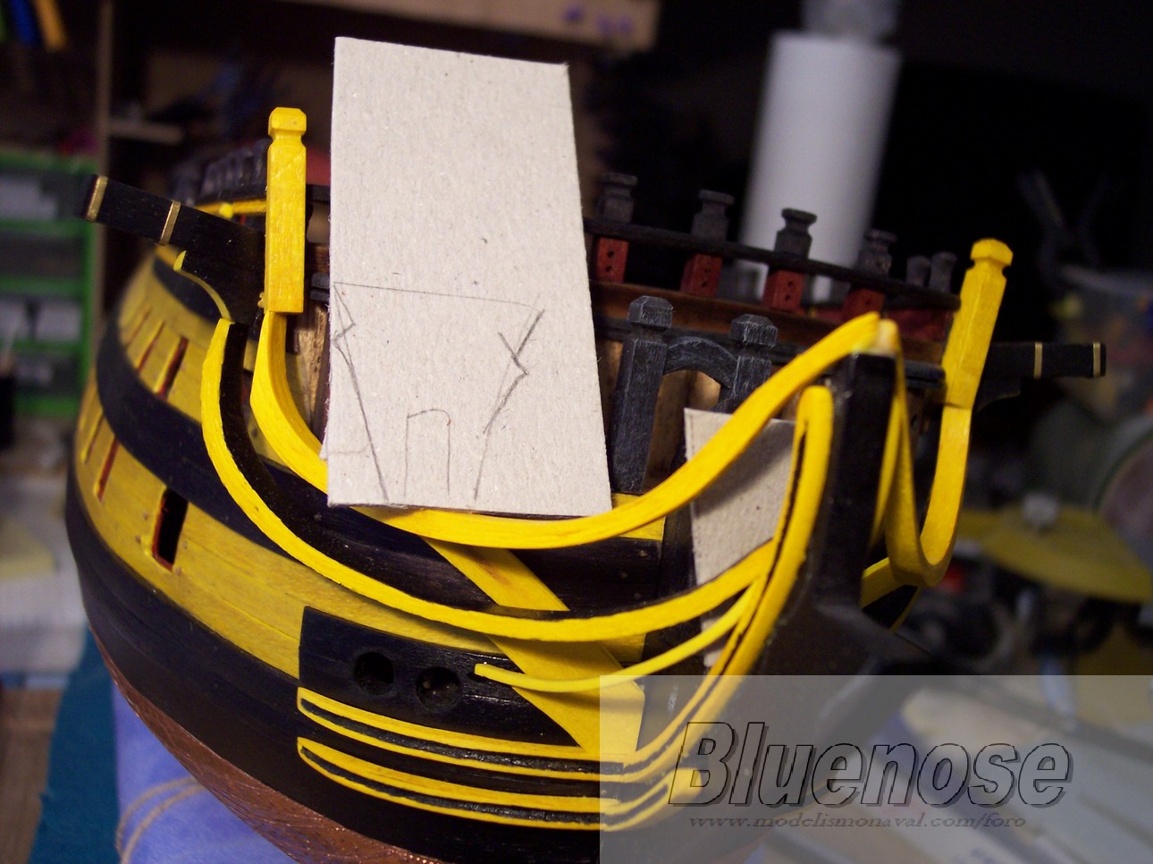

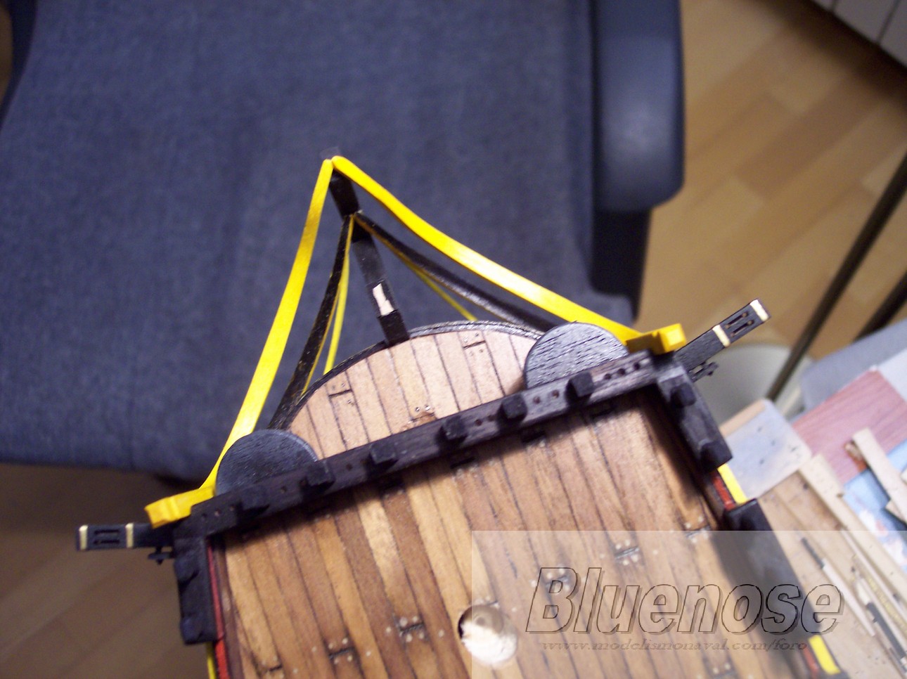

Apóstoles y más

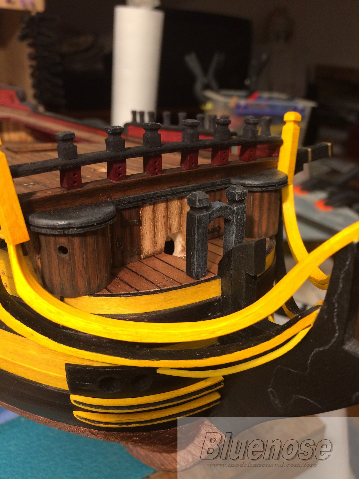

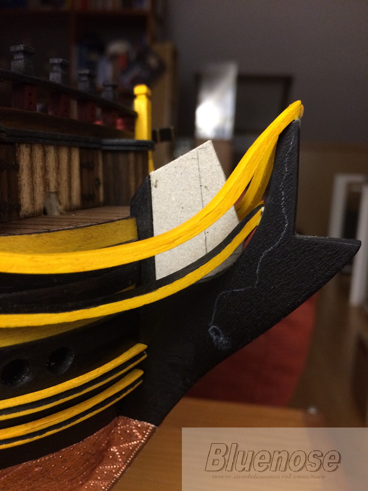

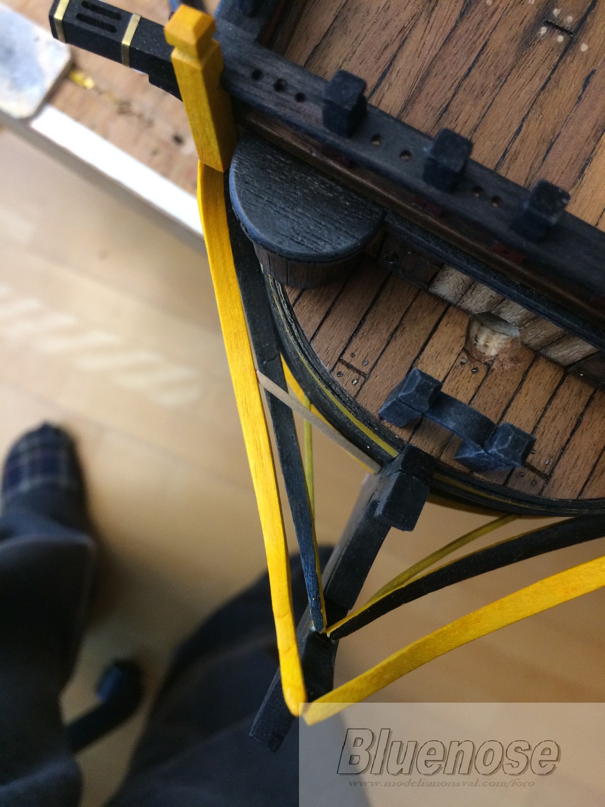

Terminados los apóstoles los pego en su sitio, luego pego las curvas bandas y me meto de lleno con las gambotas.
Me están dando un buen dolor de cabeza ya que tienen que ajustar en varios puntos. Voy con mi plantilla de cartón a base de prueba y error.
Y hasta aquí he llegado. Cuando haya terminado la proa completamente os la mostraré.
Jaime

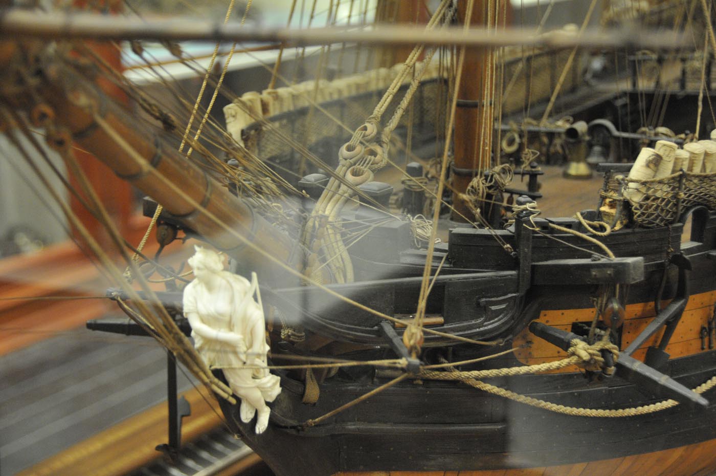

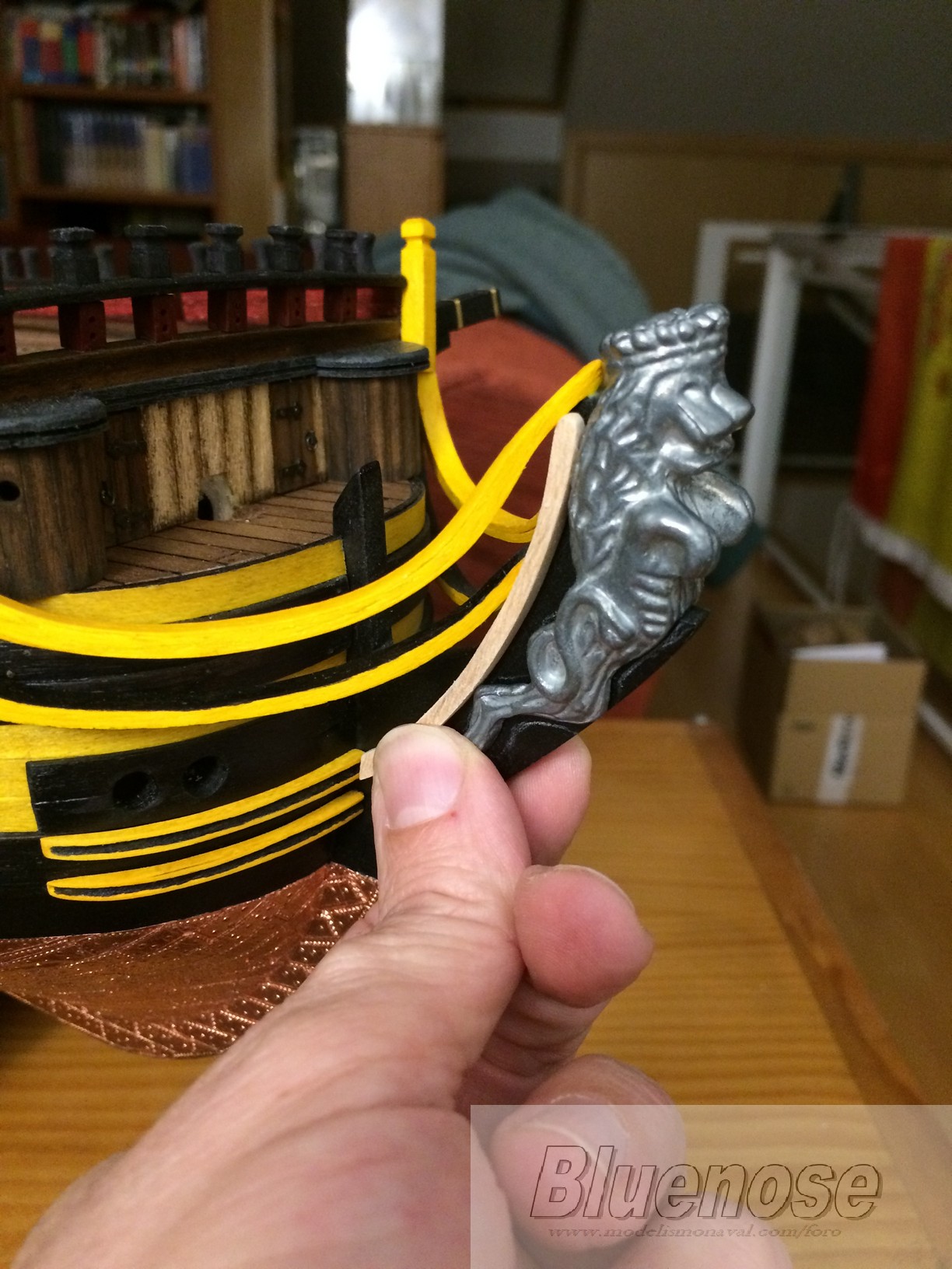

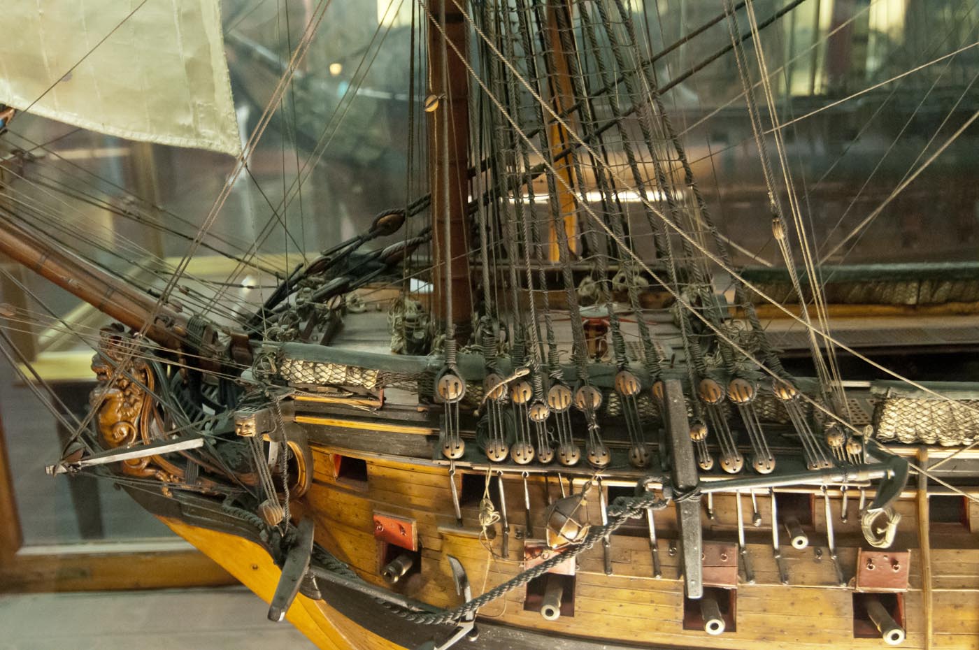

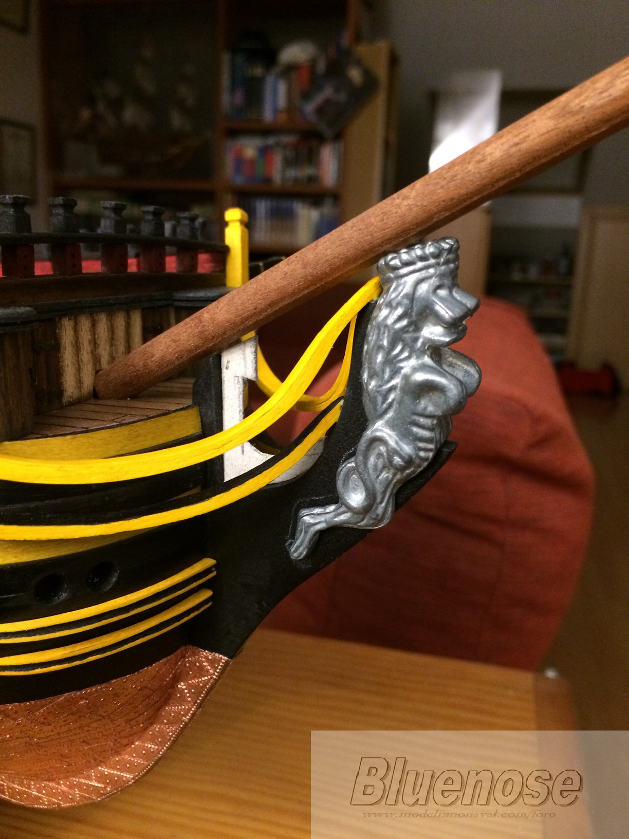

Hola Jaime, perdona por no habértelo dicho el otro día. El tajamar de tu barco no parece estrecho lo que parece ancho es el mascarón. Me duele que después del trabajo que te estás tomando pongas de mascaron el del kit. Yo tengo pendiente de hace años hacer uno para un amigo, pero es que es un poco grande y como no parece correrle prisa y es además un modelo de mucha categoría lo voy aplazando. Pero el tuyo es pequeñito, si te vienes por aquí en una tarde lo dejamos hecho y te aseguro que la satisfación que da compensa con creces el tiempo que necesita. Yo tengo los dibujos de masacarones necesarios y la sierra adecuada para dar los cortes así como la madera de boj necesaria y las herramientas de talla.
En cuanto a los pescantes de amura creo que para tu barco apoyarían en refuerzos en el forro del casco a ambos lados del tajamar y que serían rectos y lo más posible hacia delante a unos 30º con el eje del barco. Te pongo unas fotos de modelos del Museo Naval de Madrid, creo que el Sangenaro es el que debes copiar.
En cuanto a las anclas, creo que ya puse cómo iban en el hilo de la Descubierta.
Muchas gracias Leopoldo, es verdad, al final se me olvidó completamente el tema del mascarón.
No te preocupes que no pienso poner el perro-rana del kit. Sólo lo uso para tomar medidas.
Cómo no me corre prisa, si te parece acepto tu ofrecimiento y quedamos más adelante para que me ayudes con él.
Otra cosa, con las fotos que me pones me queda claro lo de los pescantes y las anclas. Así lo pondré todo. Gracias de nuevo.
Jaime
