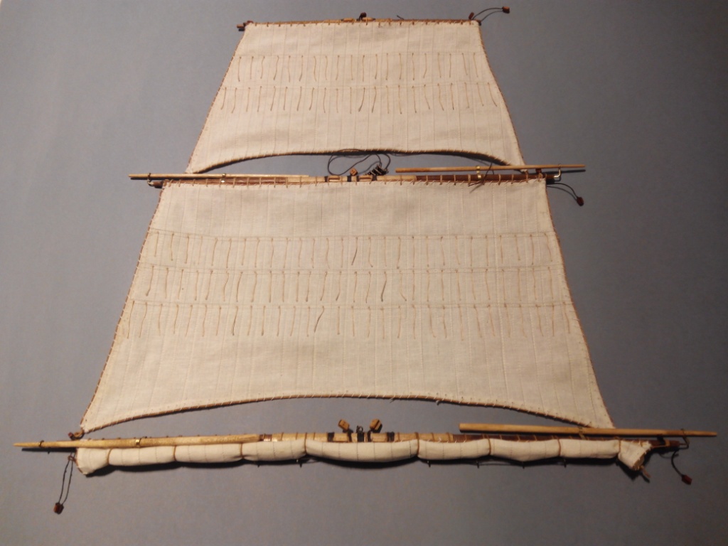

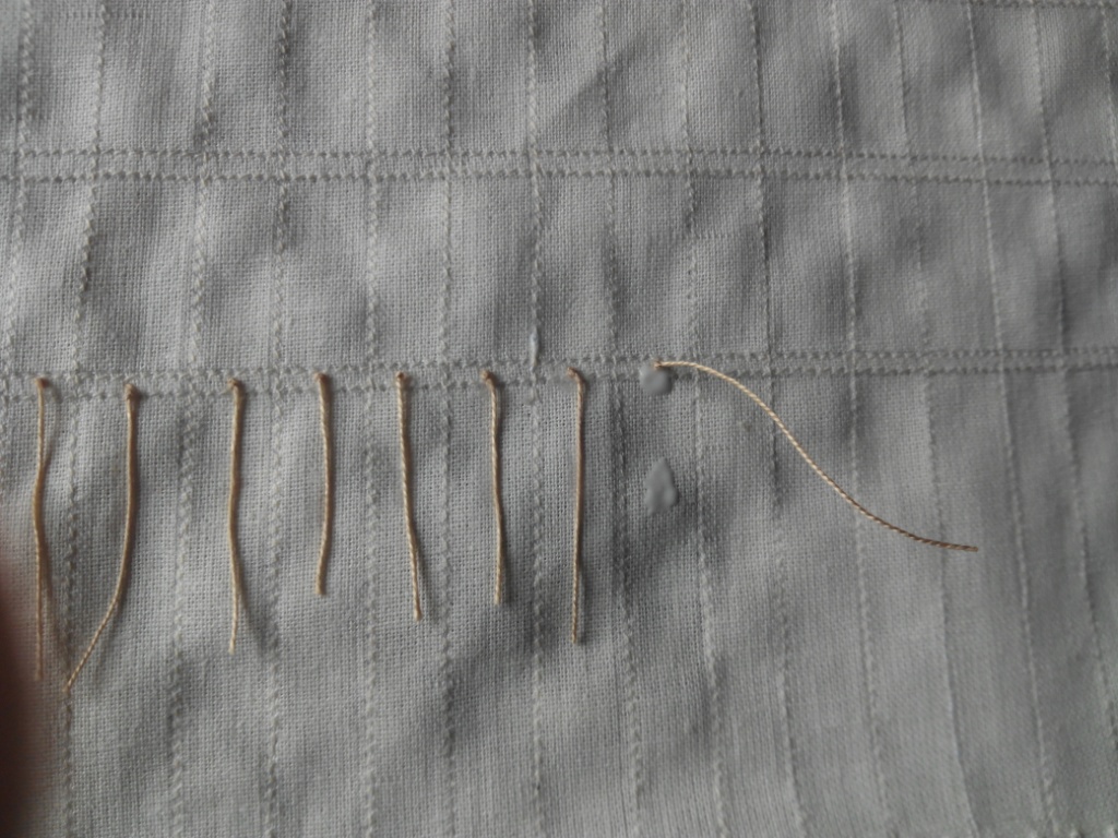

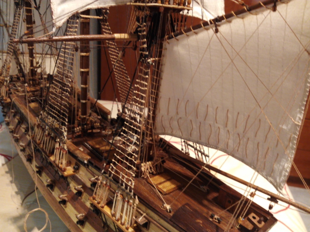

Buenos días, amigos:

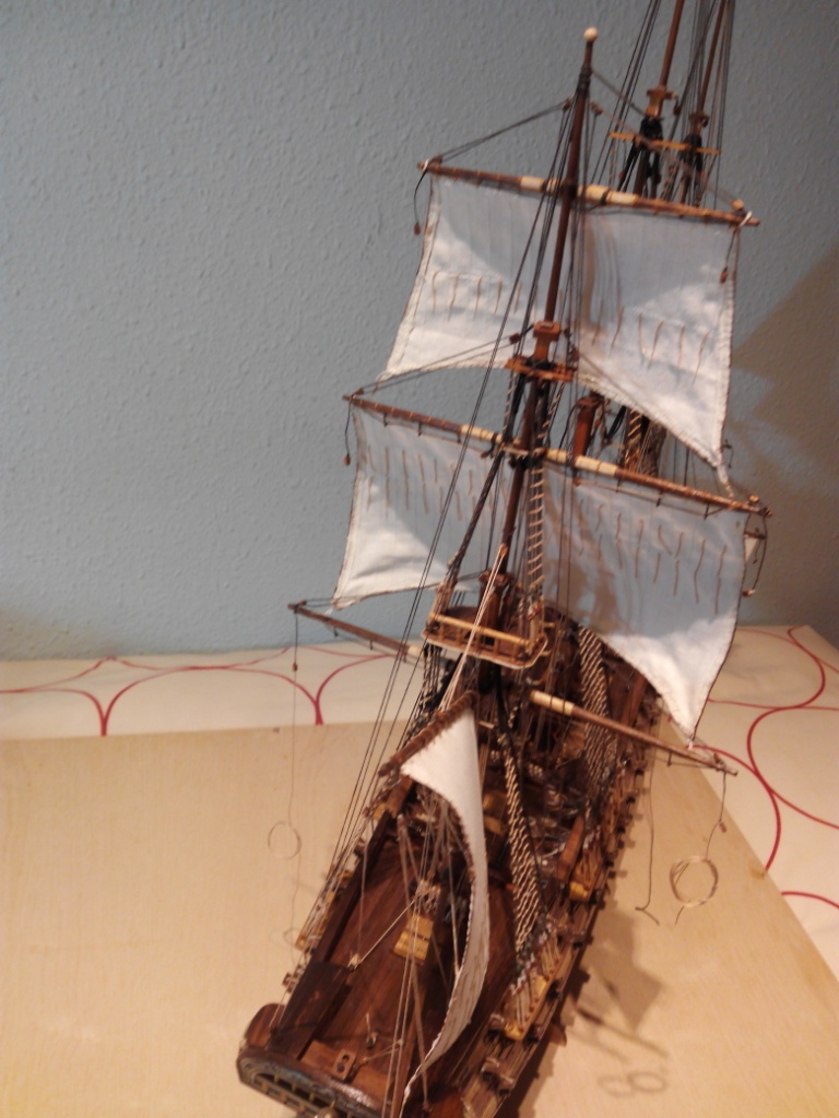

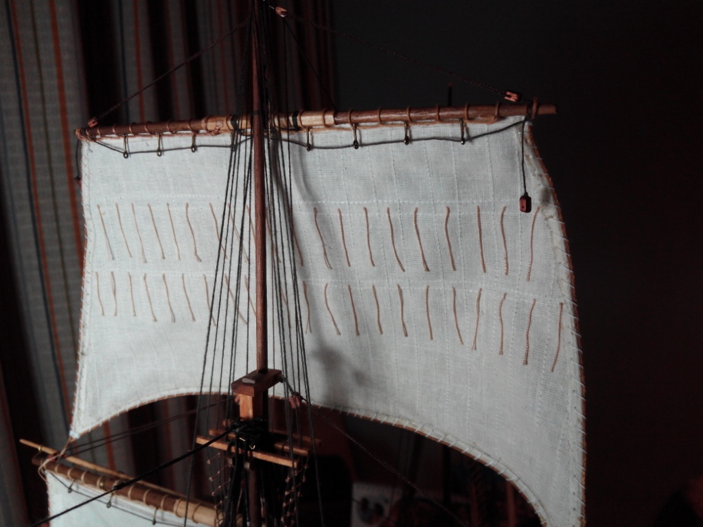

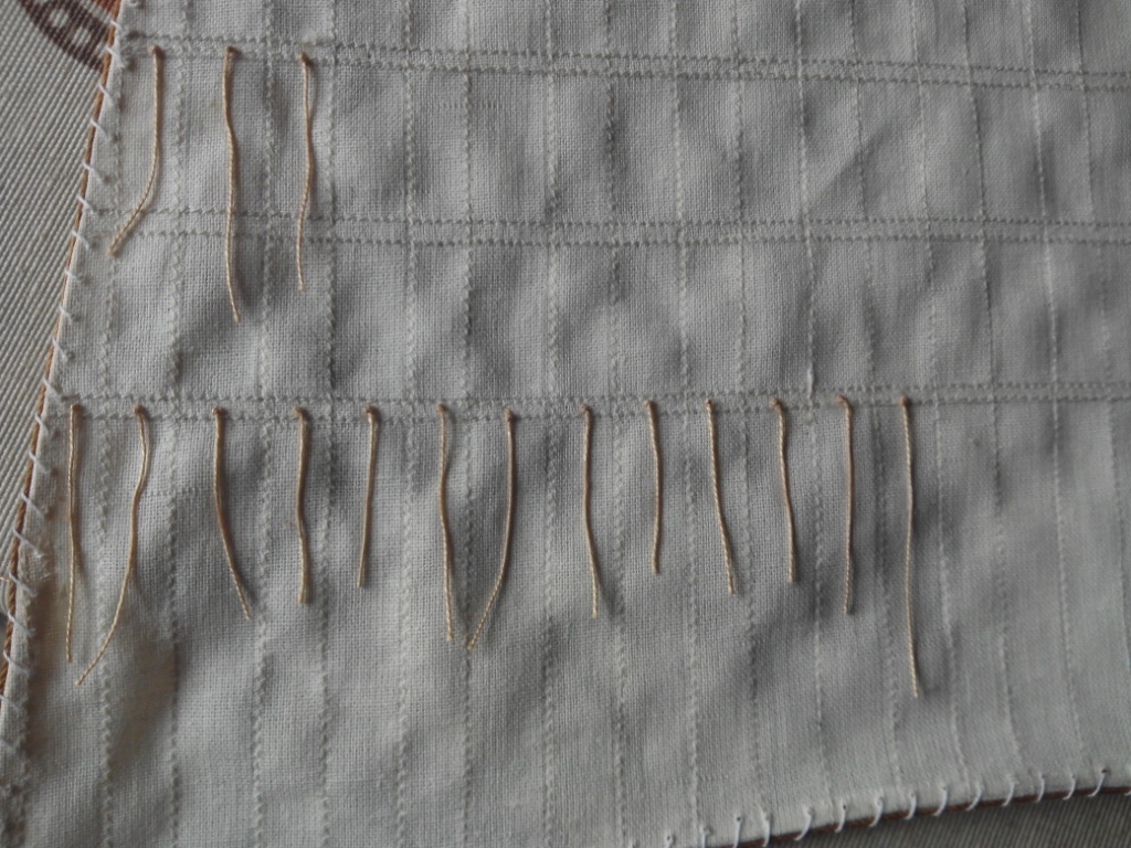

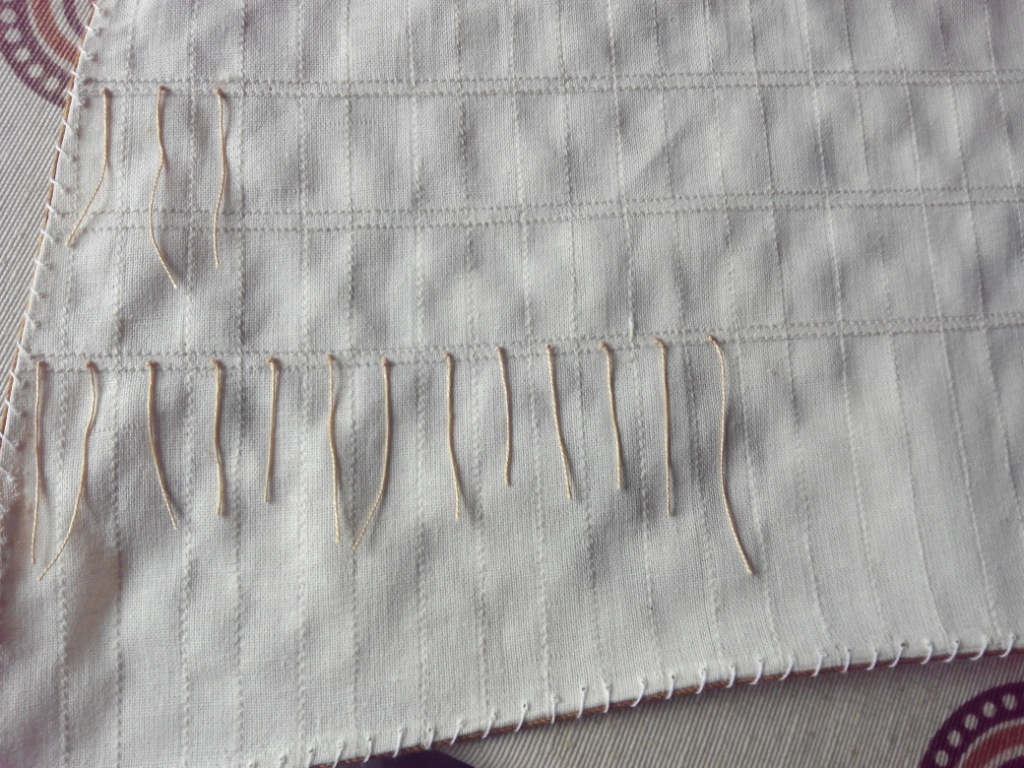

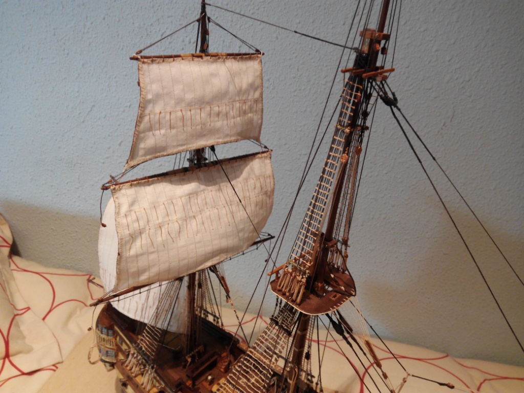

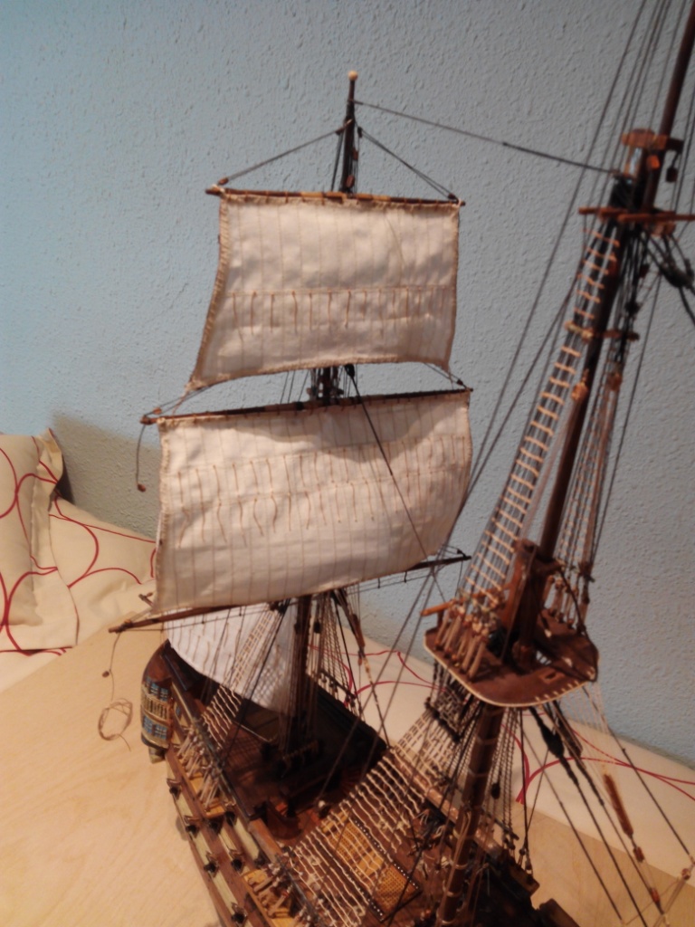

Despues del lapsus navideño, y de la posterior crisis digestiva, he continuado con el tema "Velas".
Finalmente, y siguiendo las doctas indicaciones, he decidido acabarlas de acuerdo con lo que es más lógico. He tintado el cordón de la relinga con una solución del tinte "cerezo", quedando un color marrón medio muy bonito. Después he "enculebrado" con hilo de coser fino, blanco.
Después, ha habido que hacer los rizos. He seguido el sistema de Leopoldo, un nudo por la parte delantera, coser al otro lado, pero en la parte posterior solo he puesto una lamidita de cola blanca y pegado. Es una escala muy pequeña, y no me sale bien el segundo nudo con alfiler. Y ya he izado la cangreja, el perico de mesana y la sobremesana.(fotos 122, 152, 216, 231 y 346). Faltan los aparejos de las vergas, que dejo hasta haber izado las velas del palo mayor, para disponer de mas espacio de manipulado. Entre tanto, he hecho los atados de los cabos, para colocar en las cabillas correspondientes..(fotos 643, 707, y 257).
Ya tengo preparadas las velas del palo mayor, por lo que empezaré próximamente a su izado.
Saludos cordiales.
Claudio J.

me gusta mucho como te esta quedando, una preguntilla , los rizos esos yo los he puesto alguna vez pero exactamente no se para que sirven ni cuantos hay que poner ni donde, podría alguien explicármelo. gracias

Las velas te han quedado estupendas, el color me parece muy adecuado, las relingas discretas y los rizos super currados. Supongo que las tendrás ya todas listas. Lo tienes ya "chupado".
Con respecto a la pregunta de ANCGO, los rizos según tengo entendido (me corrijan por favor si me equivoco) son para amarrar las velas por secciones cuando no hace falta que estén completamente desplegadas.

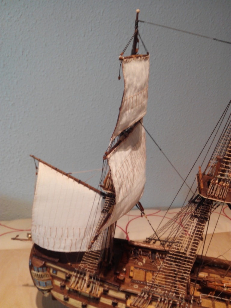

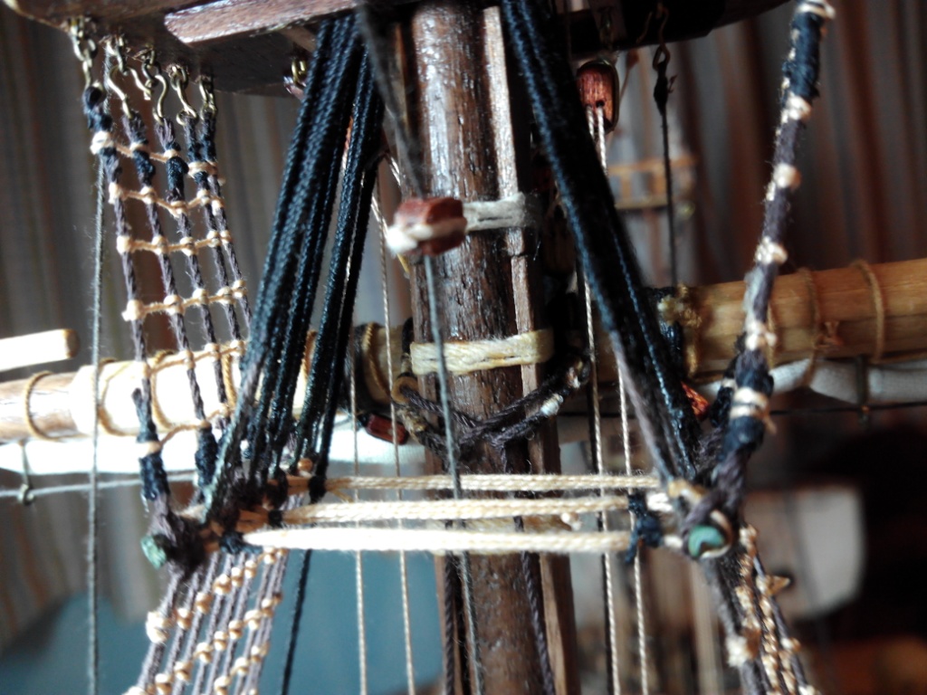

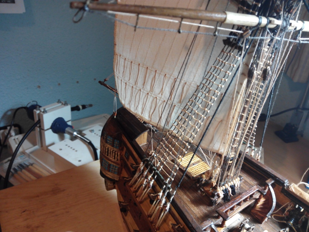

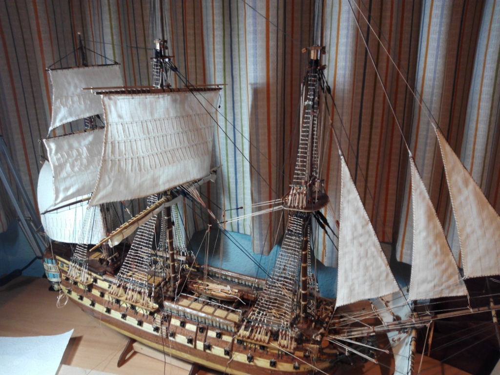

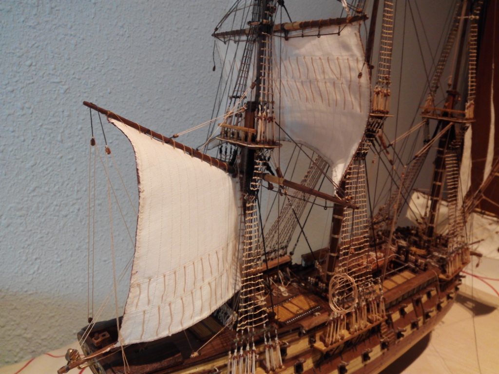

Vamos a ver si nos quitamos la picazón de la punta de los dedos...Tantos días sin escribir.
He estado un poco al pairo de la marcha, esperando el inicio del foro....Y Ya lo tenemos. Gracias a los que han podido hacer que sea una realidad.

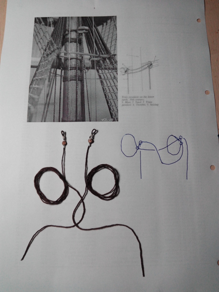

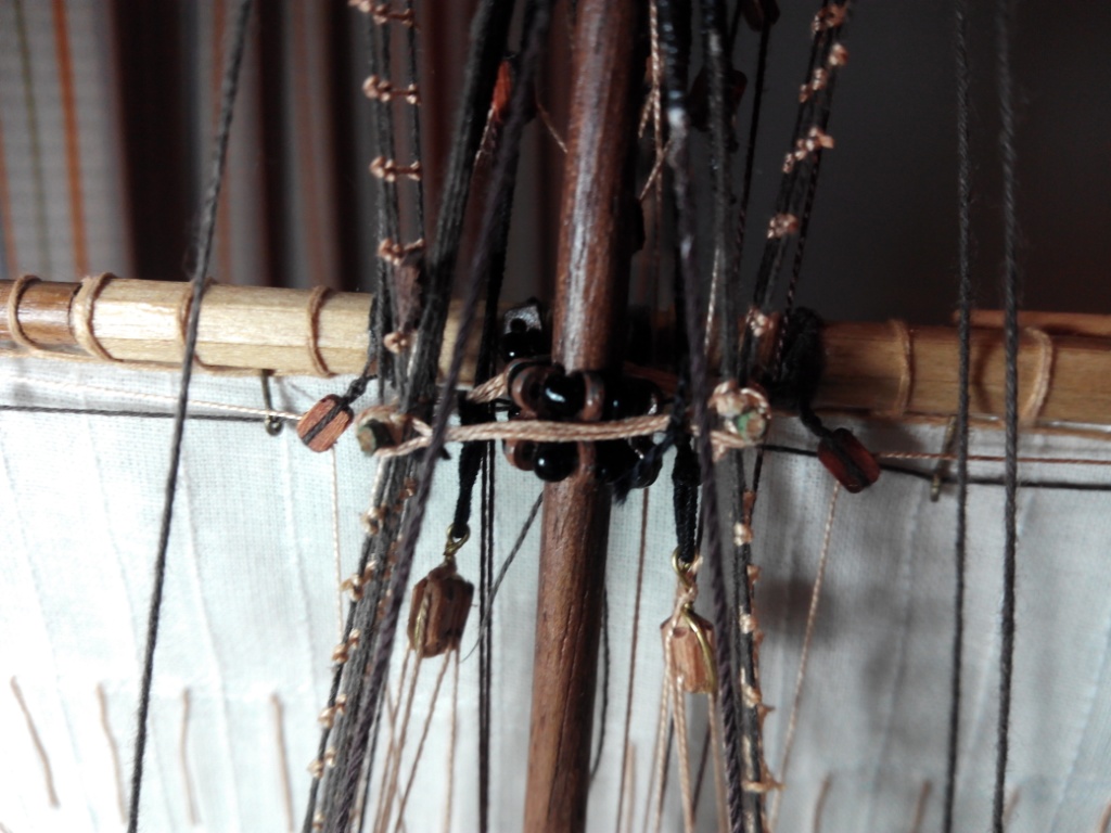

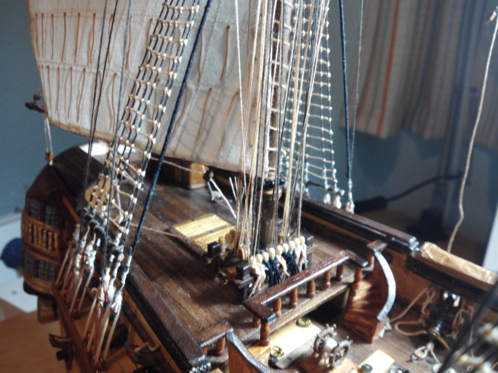

Empiezo. Ya está el palo de mesana izado, con todos los cabos en sus correspondientes cabillas, procurando que no se entrecrucen. Ahora falta darle a las velas el globo lo mejor posible con el secador de aire caliente y la aplicación de laca, para, finalmente, poner todos los aparejos de las vergas para su orientación.(Fotos 643,707,122,152,216,231,257 y 346).
A continuación, he comenzado el izado de las velas del mayor. Para el amarre de la verga de la vela mayor, he seguido el esquema facilitado por Dominique, y he confeccionado los dos aparejos para el mayor y el trinquete. Llevan una lazada en el extremo, y una roldana de madera incrustada en el cabo, perforada para el paso del cabo. ( foto 370 y 247). La vela mayor la he puesto totalmente plegada, como concesión a mejorar la vista de la cubierta. Despues, he izado la vela gavia de mayor, totalmente desplegada, con su amarre al mástil ( fotos 646 y 318). Finalmente he izado el juanete de mayor (Foto 458), con lo que que terminado el izado de los dos palos, mesana y mayor..
Próximanente, velas estay de mayor y de mesana, y aparejos de las velas.
