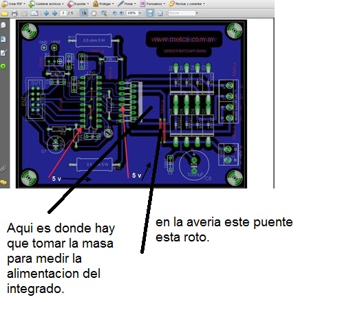

Mido la tensión de referencia y es cero voltios en cuanto a las resistencias las mido con el polímetro y todas están bien.
La avería que propuse está claramente definida, solamente tienes que leer muy bien lo que expuse.

El examen que nos hizo el compañero carptroya tiene trampa en la propia pregunta, donde nos dice que mide la tension, no vale para medir el integrado L298.

Araolaaaaaaaa el aguelooooo tendrá que subirte la nota, esa era la respuesta correcta, habría que haber medido en las patillas del L298.

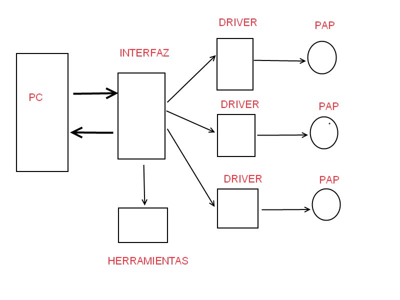

Dejo el diagrama en bloque de la parte electrónica, las flechas indica en qué sentido se comunican los modulos.
PD. haber si poneis mas grandes los dibujos.
