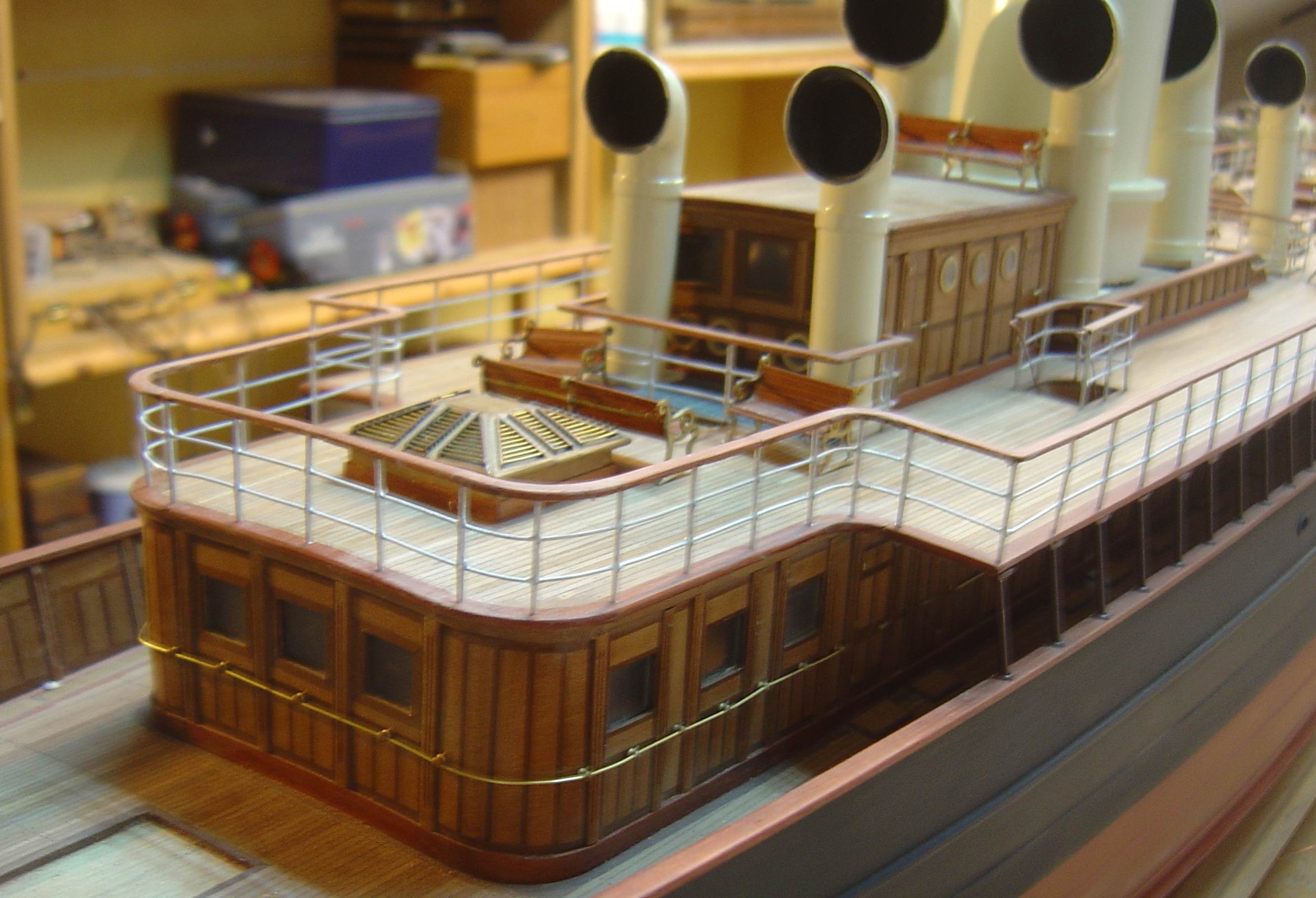

Este barco esta quedando de maravilla como todo lo tuyo por otra parte.

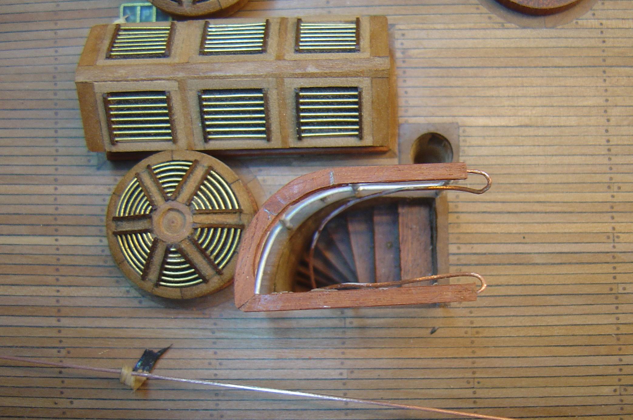

Me intriga saber como haces la acanaladura en las curvas que no son de radio constante como la de la foto 06.JPG de la bajada
jose rodriguez
Mensajes: 593
Ubicación: la coruña
Re: En grada el yate Giralda de el Rey Alfonso XIII Escala
Mensaje por jose rodriguez »
Admin escribió:Este barco esta quedando de maravilla como todo lo tuyo por otra parte.
Hola Joaquin.

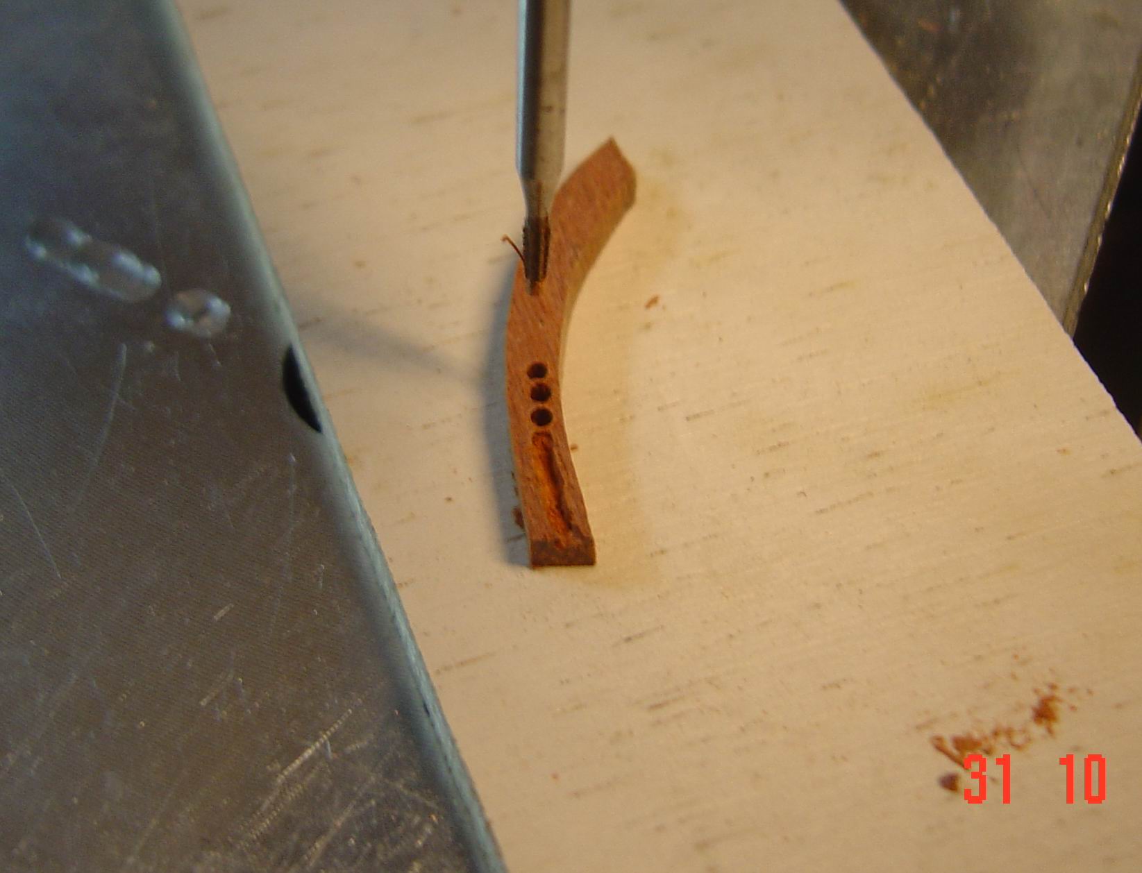

Las ranuras curvas las hago con el taladro y con una fresa de un milímetro de diámetro, haciendo orificios muy próximos y con la altura ajustada para que no salgan por el otro lado y luego desplazando la fresa. Con la foto creo que quedara claro.
La parte curva la hago de dos piezas unidas a los dos tramos rectos con escarpes a medias maderas para que tengan fortaleza y tengan la veta recta, en la foto remarco con lápiz para indicar donde están las uniones.

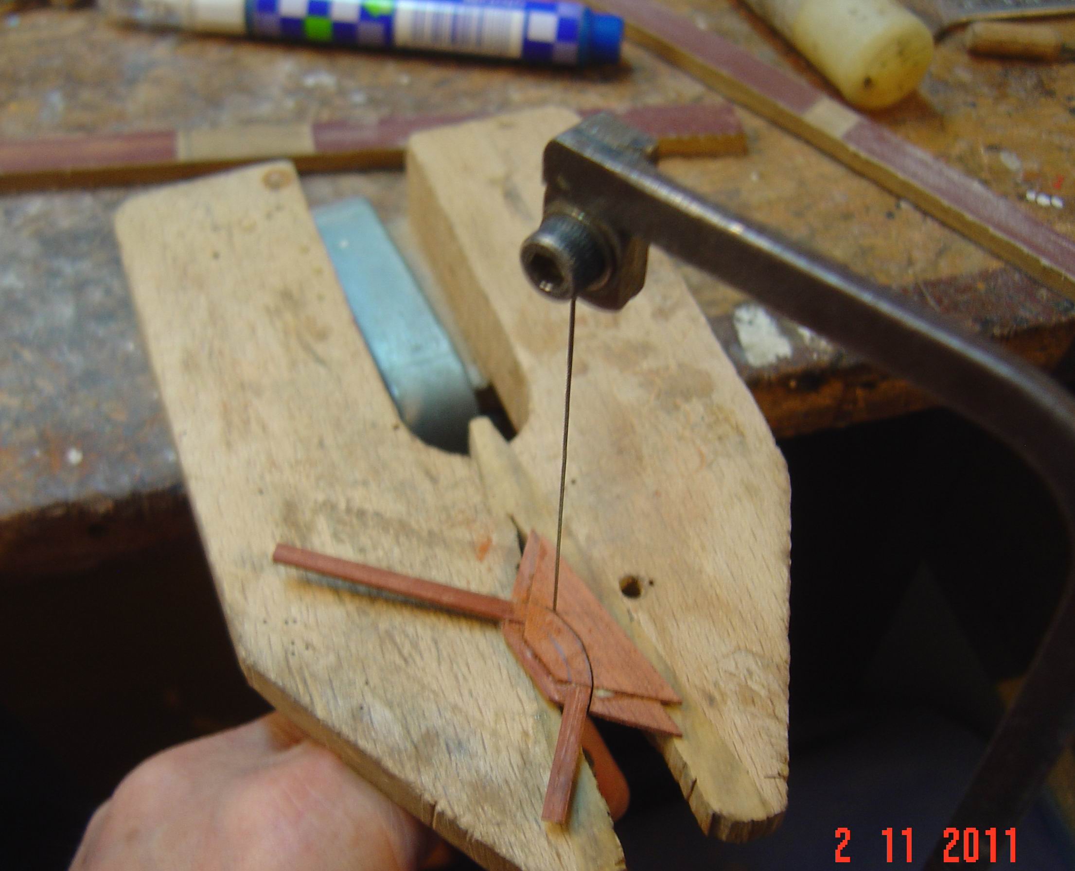

Otra semana, poco que mostrar, pero que resulto bastante lioso, me refiero a la barandilla de la cubierta de botes.
Saludos cordiales,
José Rodríguez

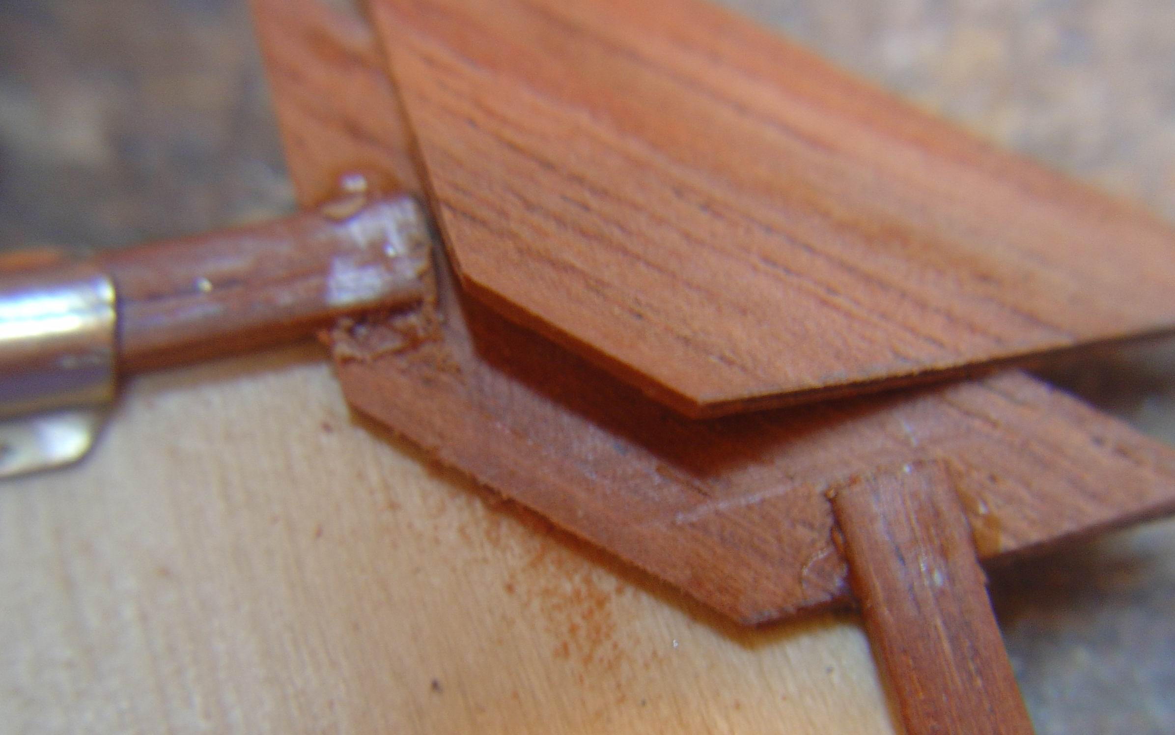

Preparando las partes curvas de la barandilla, rebajo la parte recta a media madera y las pego sobre una tablita de la mitad del grueso del pasamanos, el grueso del pasamanos es de 1.2mm por lo tanto las tablitas son de 0,6mm

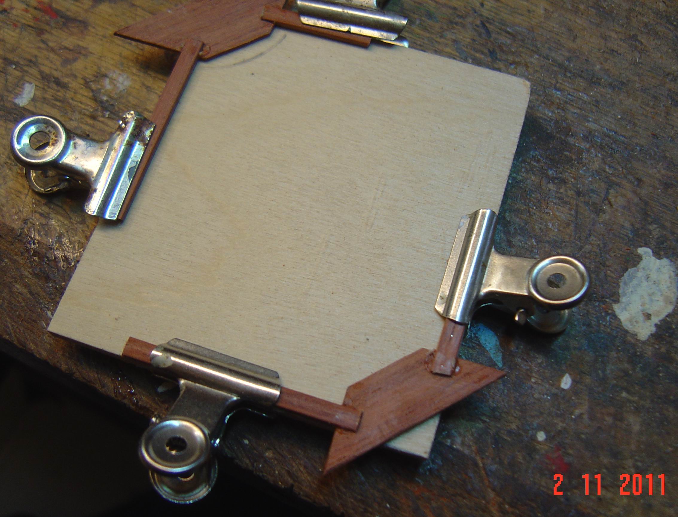

Pego otra tablita del mismo grueso que la anterior, de esta forma me es mas fácil hacer que ajusten los encastres
Una vez seca la cola recorto con sierra de pelo y luego le hago la canal por la parte inferior para encajarlo en la barandilla como ya explique la semana pasada.

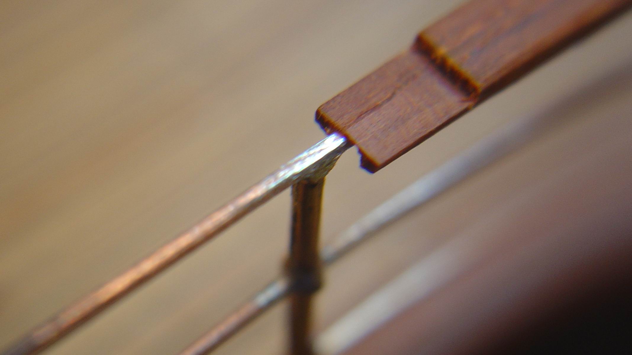

Encajando el pasamanos en la barandilla y pegando con ciano/gel

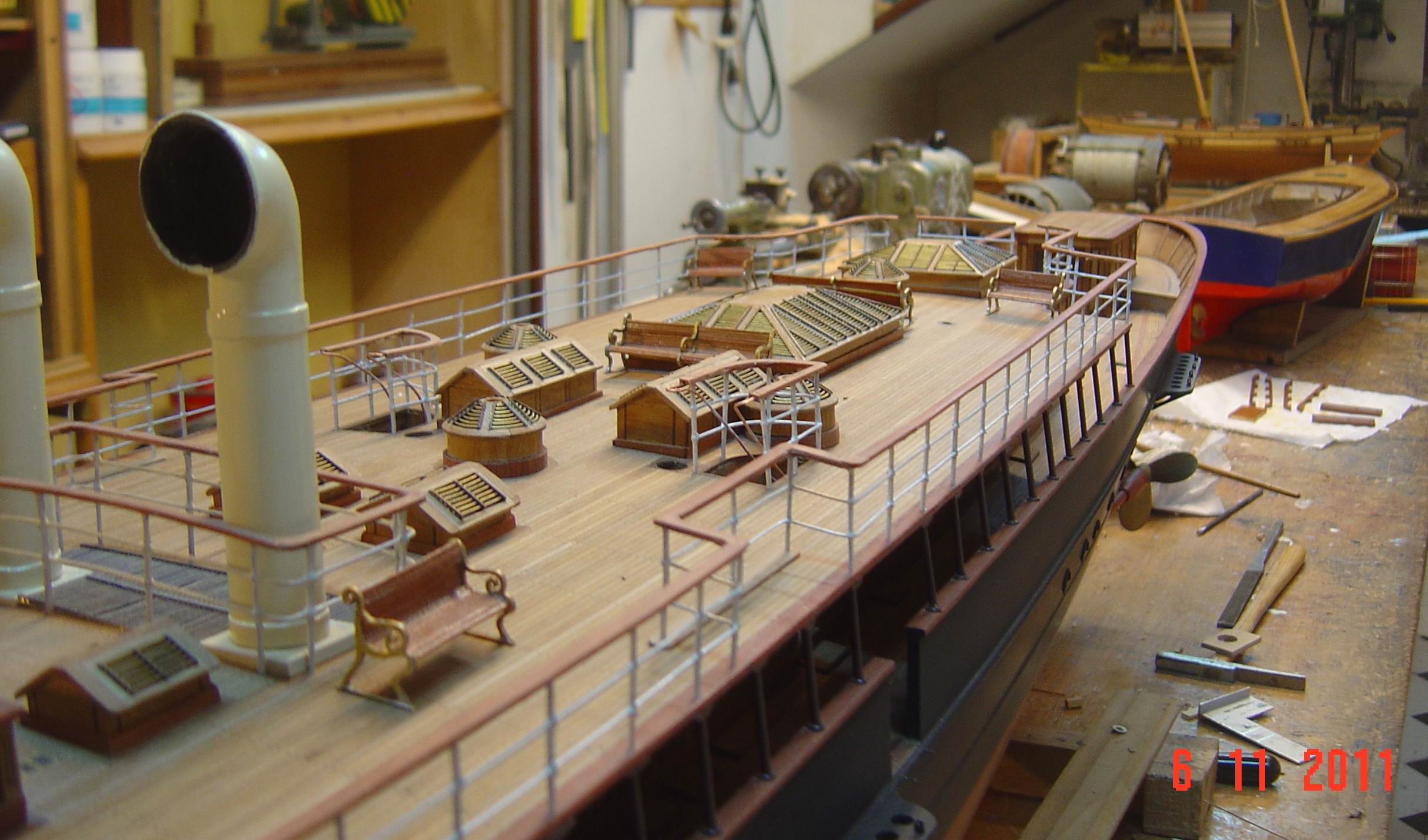

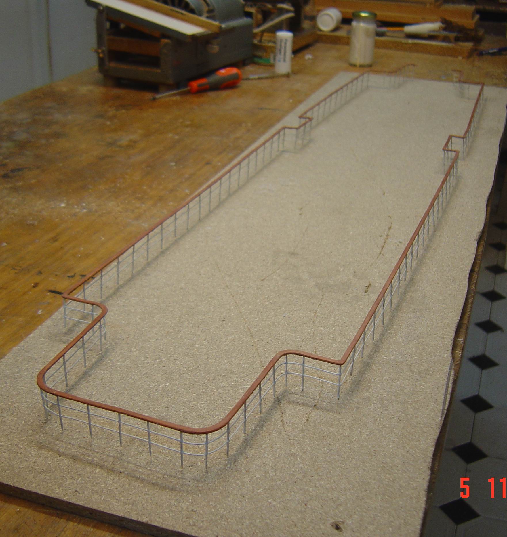

Desmonte toda la barandilla para pintar los candeleros y de esta forma no manchar la cubierta.
Montada de nuevo una vez pintada
