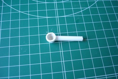

Re: Hidria II 50 cm eslora, estático, aljibe.

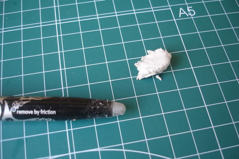

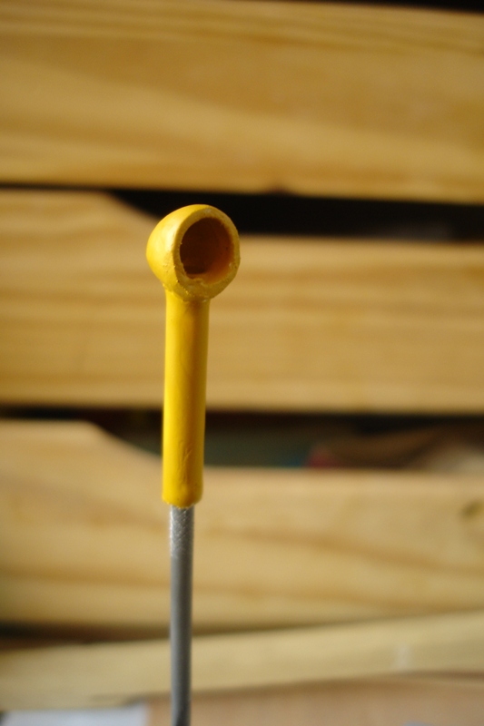

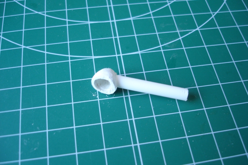

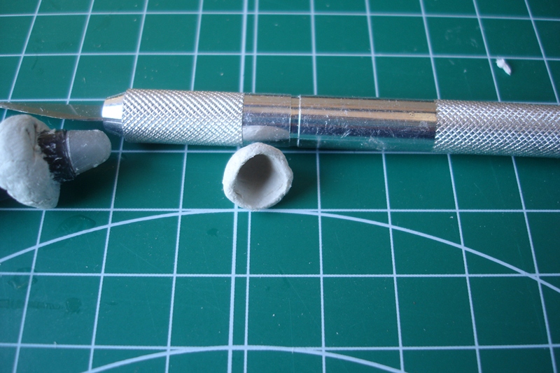

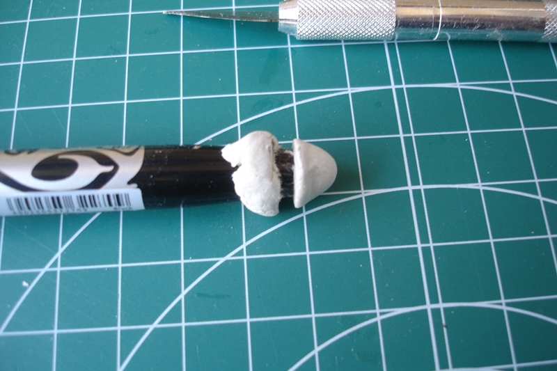

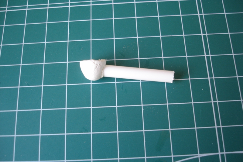

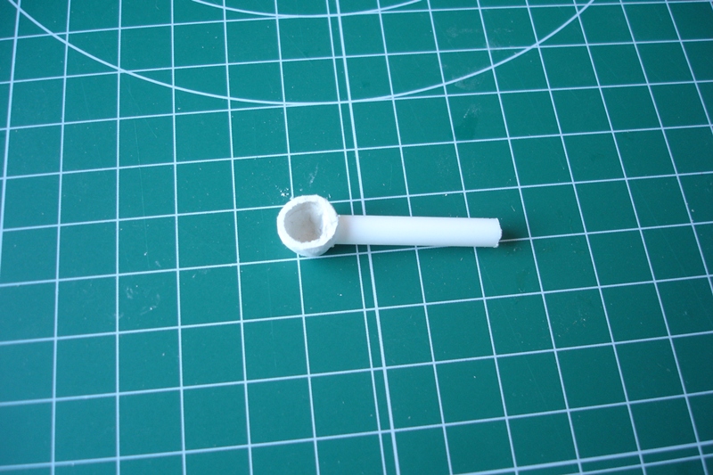

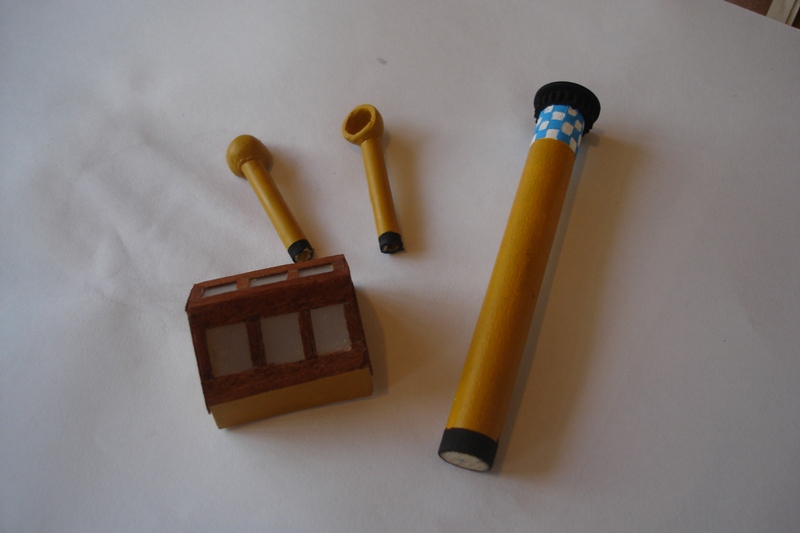

Bien ahora muestro como he realizado las tomas de aire no lo tenía muy claro y he intentado hacerlo lo mejor posible.
- Mensajes: 6504
eres muy ingenioso Josezerzo, excelente idea para hacer la toma de aire, c ven bien, no c si la vas a envejecer un poquito para que c vean sucias...

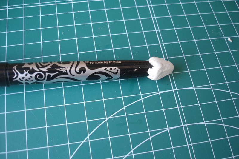

No habia visto nunca lo de la pasta de modelar. Donde venden eso?
La venden en cualquier chino y en papelerias o en tiendas de manualidades en el chino cuesta muy barata y te hace el mismo servicio

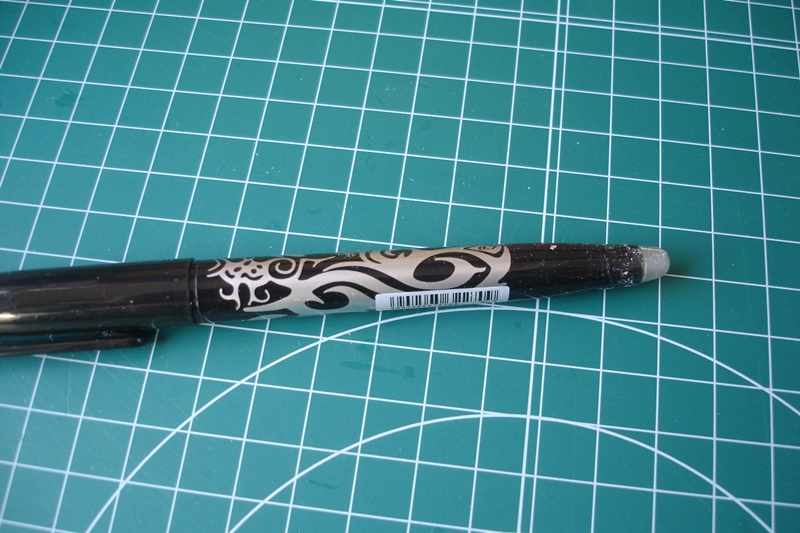

?El palito es de chupa chups ? Buen trabajo Jose un saludo

Gracias Gerardo, más tarde lo envejeceré pero será cuando este todo puesto en su sitio, voy lento con esto del verano.gerardo navarro escribió:eres muy ingenioso Josezerzo, excelente idea para hacer la toma de aire, c ven bien, no c si la vas a envejecer un poquito para que c vean sucias...
edcovi escribió:No habia visto nunca lo de la pasta de modelar. Donde venden eso?
En todos los centros comerciales o tiendas de manualidades la tienes, de esta o de la marca Jovi, carioca y hay otra que no me acuerdo, mira que sea de color blanca, seca al aire en unas doce horas, lo malo que es como plastilina y si no sabes deja grietas, lo bueno es que la puedes lijar, pero ojo que se queda un poco blanda.

Hola Epiedy el plástico se puede sacar casí de cualquier lado, pero como no me atrevo con las barandillas al tenerlas que soldarlas (he realizado pruebas y me quedan fatal), he comprado un set con unas cuantas varillas de plástico de distintos grosores de la marca evergreen en las tiendas Poly, para que me sirvan para las tuberías, barandillas, tomas de aire y demás.epiedy escribió:La venden en cualquier chino y en papelerias o en tiendas de manualidades en el chino cuesta muy barata y te hace el mismo servicio

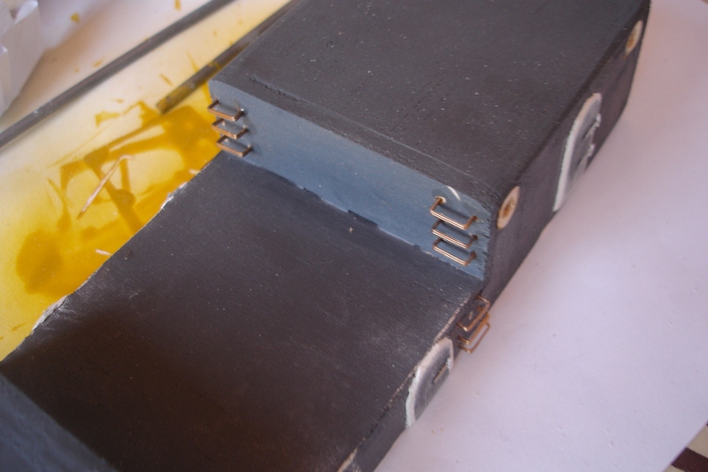

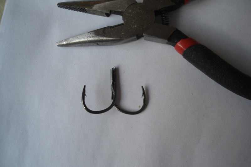

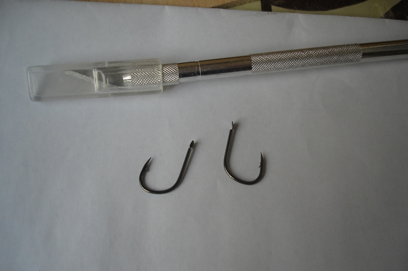

Bueno despues de un tiempo de relax muestro los avances a ver si os gusta, primero el ancla que esta sin acabar, la he realizado con dos anzuelos de pesca.

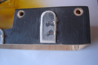

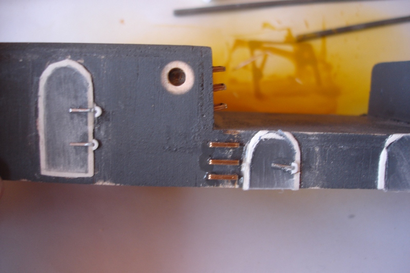

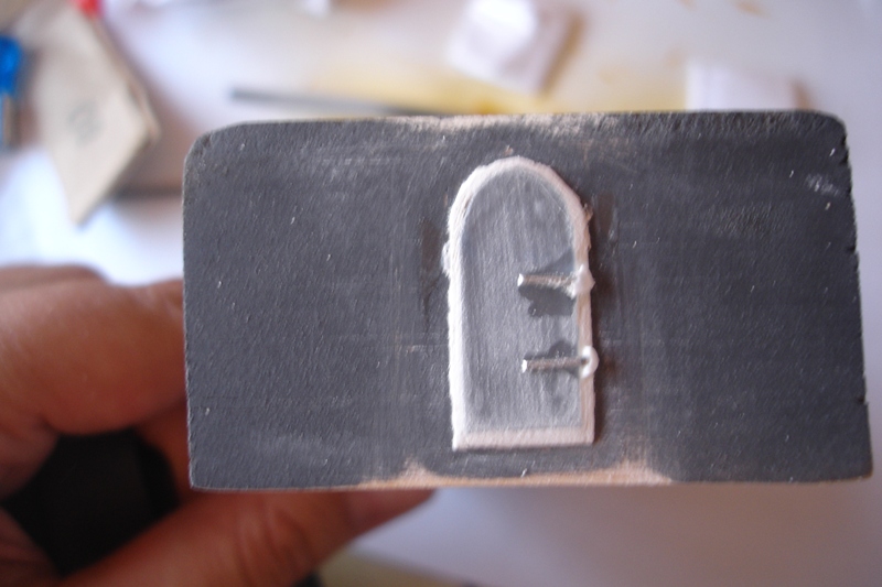

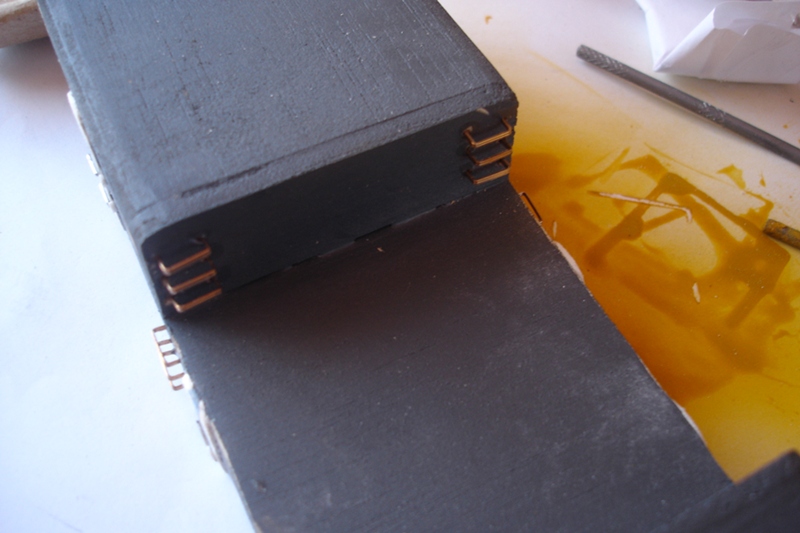

Ahora las puertas, si os dais cuenta en las fotos las puertas sobresalen de los mamparos por lo que no he rebajado el hueco para colocarlas, las he realizado con plástico fino y para la bisagras son trozos de grapas y plástico curvo para las bisagras, el marco lo he realizado con la pasta de modelar que ya enseñé en las tomas de aire.

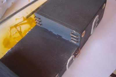

Y ahora las escaleras las he hecho con grapas, se hace un agujero se colocan y sin problema

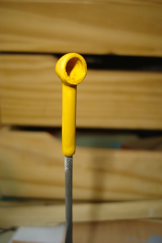

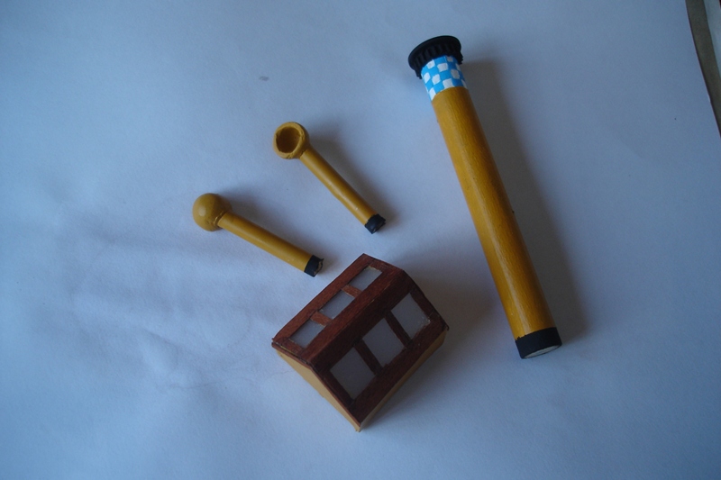

El turno de la chimenea, tomas de aire y las lumbreras, me gustaría ser mejor pintor pero así es como ha quedado.
