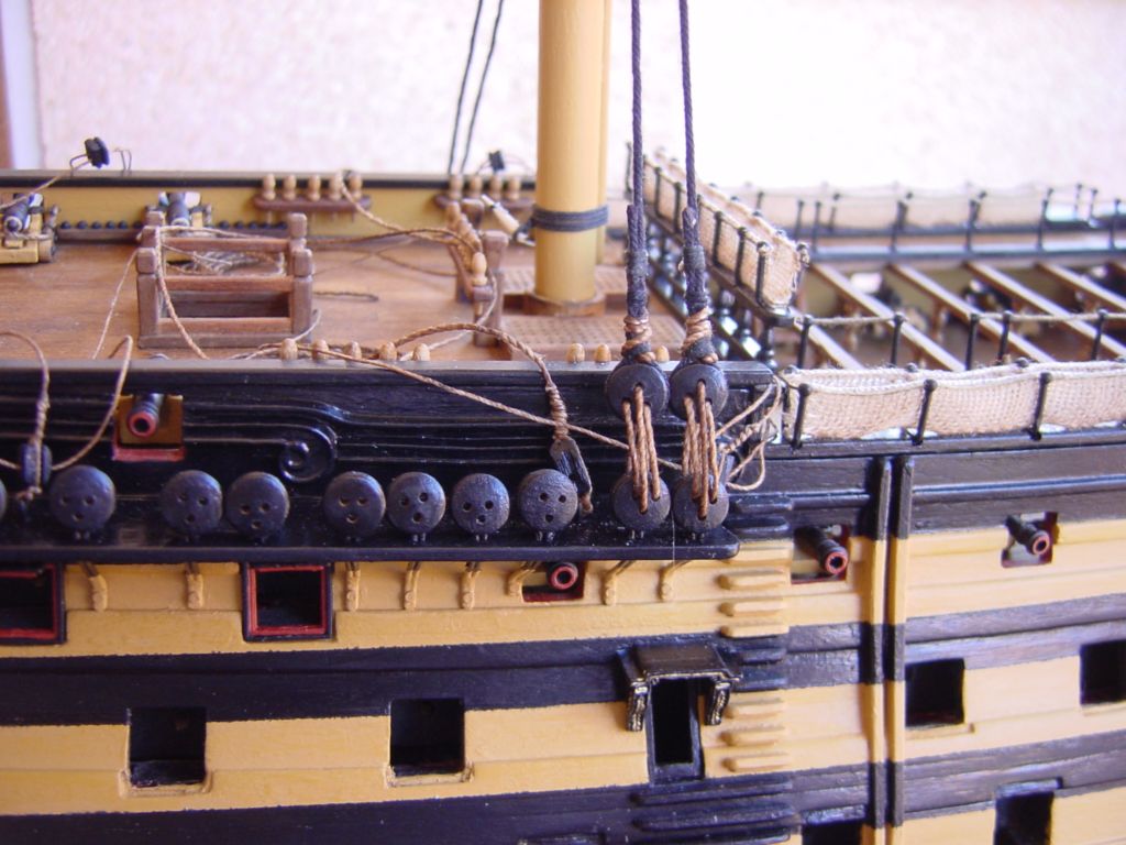

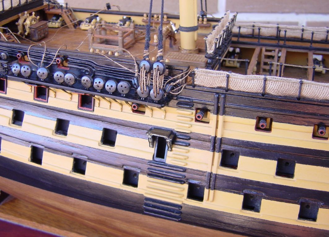

Hola calde ese tinte que has utilizado para los cabos es genial, sirve para tintar casi de todo, dicen que tambien madera, plastico, aunque yo solo lo he probado en camisetas. El modelo es espectacular !!!
Re: HMS VICTORY de Corel
Gracias Gerardo, pero eso de que va saliendo, es mucho decir.gerardo navarro escribió:vaya lio je je je, esa arboladura, pero poco a poco la vas haciendo....![]()
Tratare de ceñirme a los planos y hacer lo que pueda, recuerda que soy un pardillo y mas con los hilo, pero bueno tampoco lo voy a poner en un museo.

Es verdad Cani, parece que va muy bien el tinte, tenia mis dudas, por que bajé a la tienda y compre lo primero que me dieron, pero es de las pocas cosas que creo que no me han costado trabajo y he sido capaz de hacer a la primera, todo un record.Cani escribió:Hola calde ese tinte que has utilizado para los cabos es genial, sirve para tintar casi de todo, dicen que tambien madera, plastico, aunque yo solo lo he probado en camisetas. El modelo es espectacular !!!
Un Saludo

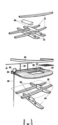

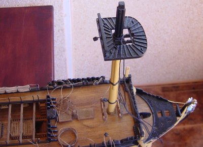

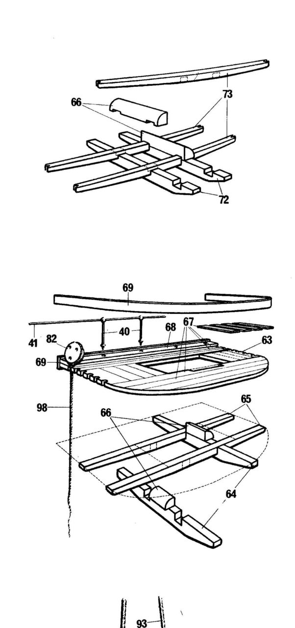

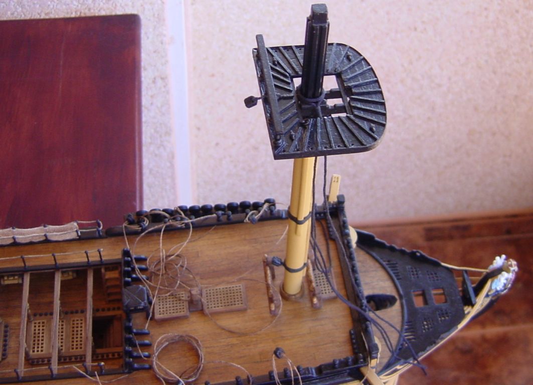

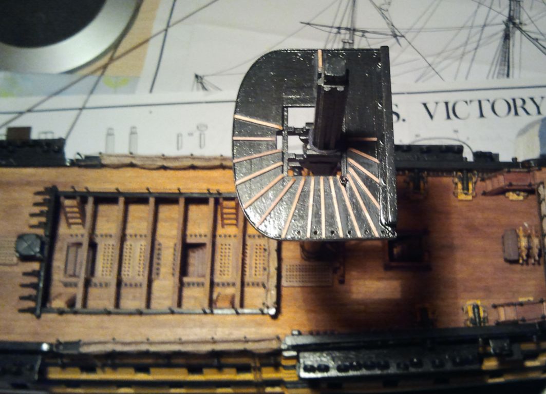

Tienes razón Juan, aunque no voy a montar todos, todos los elementos.jmolinas escribió:Para estas cofas me permito recomendarte que te mires el Mondfeld, les faltan una serie de detalles, salvo que aún no estén acabadas...
Lo que si esta pendiente y montare próximamente es lo que en el “manual” se indica como, “Regala de cofa (66)” y “columna de cofa (91)”.
Y entre las cosas que me he comido estas lo rayos, que son los listoncitos de refuerzo que cruzan la cofa de forma radial.
Además, la batayola, tampoco tienen nada que ver con el original, es una versión libre con unas columnas que me sobraban y me gusta mas el resultado que la opción que propone el Kit

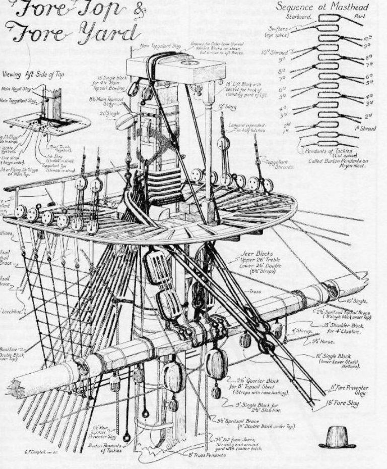

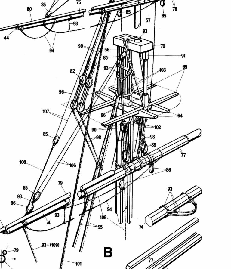

En fin un potaje, de todos modos hay cuelgo un par de imágenes del manual de Corel y otra extraída de la red de una Cofa similar a la de Victory si es que no es la misma.

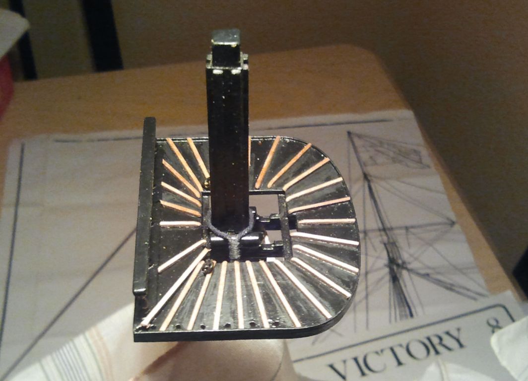

Company: lo de los refuerzos radiales es una lástima que no los pongas, porque les da un gran realismo a las cofas. Con tu maña, seguro que no tardarías más de 30 minutos por cada una de ellas. Y es que el trabajo que llevas hecho hasta ahora es impecable, y en mi opinión, estos pequeños detalles lo complementarían.
Dicho lo anterior desde el máximo respeto y cariño, por supuesto.
En el fondo, es a tí a quien debe gustar tu propio trabajo.

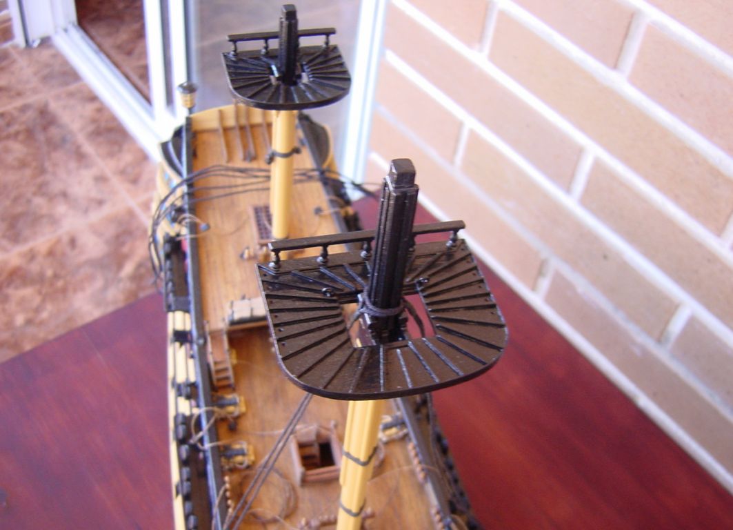

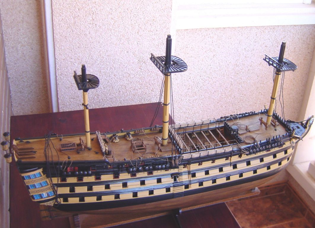

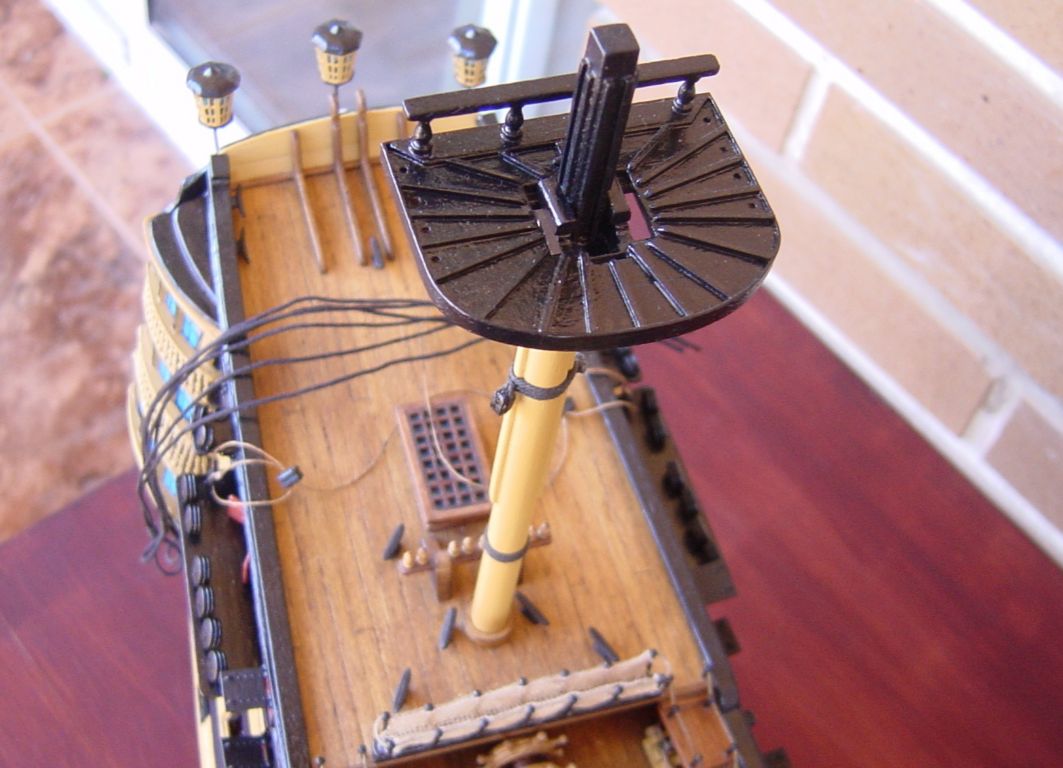

Lo primero, ¡¡FELIZ AÑO!! ,a todo el mundo, no soy muy de pedir cosas a parte de salud, pero tal y como esta el tema si este año trae un poco mas de trabajo para todos no estaría mal, haber si esta puñetera crisis remite un poco.

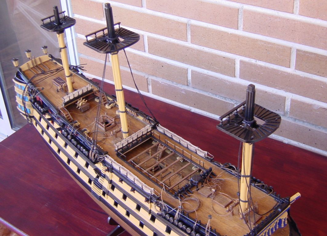

Bueno y después de los buenos deseos hay dejo las últimas fotillos, no son más que las cofas con los radiales de refuerzo y los primeros trabajos con la Jarcia Fija.
Eso si tengo que confesar que creo que a la persona que mas he recordado estas fiestas es al maestro Juan Molinas, siempre con cariño, pero le tengo que pedir un tabla de conversión de tiempo (Palma de Mallorca – Alicante), por que la media hora por cofa que me tenia que costar ponerle las radiales se me ha hecho un poco largaaaaaaaa. Pero creo que el resultado ha valido la pena.
Lo dicho, ¡¡FELIZ 2012!!, para todos.
