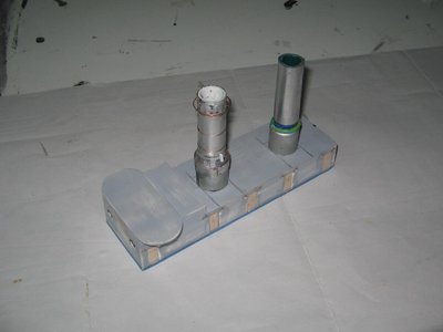

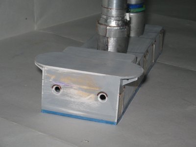

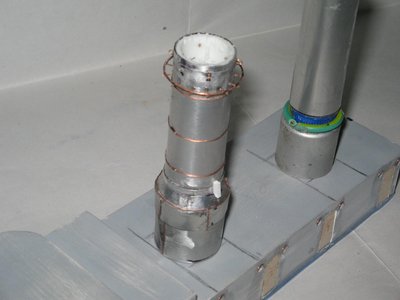

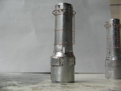

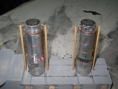

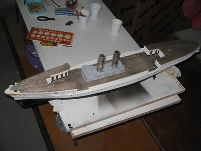

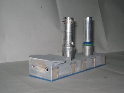

Bueno, comenzamos a echarle mano a la obra a la superestructura.
La parte de la estructura ya la tenia armada hace tiempo, pero, lo que hice en estos dias fueron las chimeneas. Para darle resistencia a estas, las realice, su parte superior, es decir la de menor diametro, con el cuerpo de un marcador ya usado, y la parte baja, con otra tapa, mas ancha, y rebajada a la altura que necesitaba.
Luego esta forrado, en chapa de aluminio, de esas de las latas de gaseosa. Por ultimo, use 2 diametros de alambre. El primero, de 1 mm para la circunferencia del pasamanos que ven arriba (eso se usa para limpiar la chimenea, gracias por el dato Sergio :wink: ) y el otro, de nose, 2 o 3 decimas, que es un filamente (uno solo) de un cable de electricidad comun y corriente, lo use para simular los cordones de soldadura, y parte del pasamanos.
Pueden ver como esta actualmente, una que le falta solo la rejilla y los 2 caños de costado, y la otra recien la empiezo. Asi que bueno, queria que vean como voy con esto.

Buen efecto Matias, seguimos atentos.

Gracias muchachos, cuando tenga mas avances los mostrare..

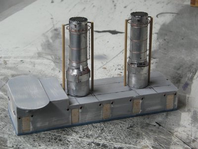

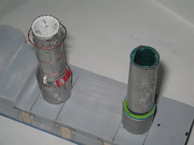

Bueno muchachos, algunos avances mas de las chimeneas antes de darle la manito de impresion y dejarlas listas para pintar.
Espero que les gusten.

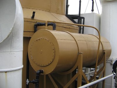

Muchas gracias por sus comentarios muchachos, aunque, como antes explicaba, estan en una fase preeliminar, veremos como quedan cuando esten pintadas. Si bien no le faltan muchos detalles, le faltan las conexiones que lleva con el tanque lateral, que si bien ya lo hice, no puse fotos. Ademas del silbato y los tensores.
Para mi es un gran impulso sus comentarios, de verdad, gracias. Les dejo una foto de este tanque que les hablaba, no se si es para los gases, o mas bien el condensador. La verdad que tengo dudas.
Les dejo las fotos.

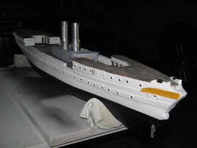

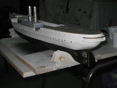

Hola Matias: Muy buen trabajo en el detallado de esas chimeneas, pero ojo al peso que le vayas añadiendo a la superestructura, que luego el c.d.g. se va para arriba, y no hay forma de que el casco sea estable, a no ser que le añadas una orza exterior de quita y pon con bulbo. Ese aditamento está perfectamente aceptado por todos los Jurados de Naviga, y se permite solo para la navegación del modelo, y se quita para exhibirlo estaticamente.

Querido capitan, que alegria volverlo a leer, le paso a sacar sus inquietudes.
La orza con bulbo es una posibilidad, aunque la verdad es que seria el ultimo recurso ya que me gustaria que navegase lo mas real posible, es decir, sin orza. Cuando hice el casco, si se acuerda, le coloque las tuercas ciegas para luego atornillar el bulbo, aunque le repito que es la ultima opcion si cuando navegase escorase mucho.
Por otro lado, lo que le voy agregando no pesa practicamente nada, es todo de alto impacto y plastico reciclado, la verdad que eso lo estoy cuidando mucho.
