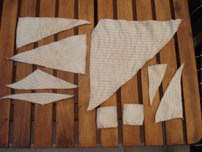

Velas cosidas y dedos llenos de alfirerazos :D , no han quedado del todo mal pero ha sido muy pero que muy cocnazo, para hacerlas he tenido que ampliar a la escala que trabajo, uno de los dibujos de que dispongo y a partir de él pasarlas a cartón y hacerlas en tela

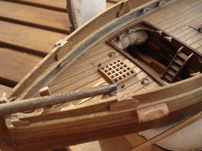

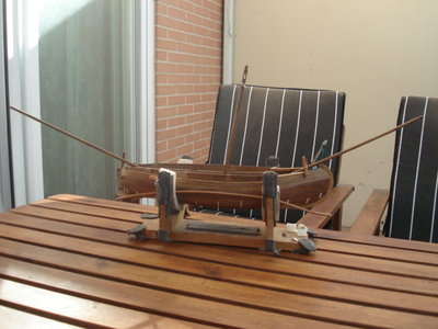

No lo detalla demasiado bien en el plano los anclajes del botaló en proa y del pau de bujarrona en popa, los he solucionado haciendoles unos anclajes de latón pavonado, como complemento a los cabos atados que van a llevar
Marinero_de_agua_dulce

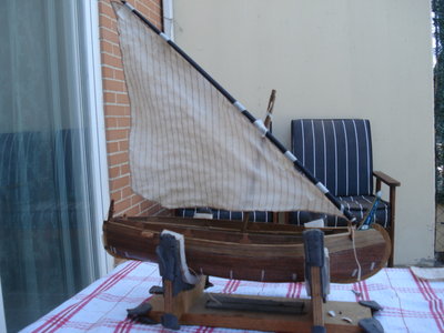

Mensajes: 1487
Re: PROYECTO MULETA PORTUGUESA
Con ambos palos tiene un tamaño respetable : aproximadamente 86 cms.

pues si es grande..... 86 cm es grande....

Grande e mui bonita :D
Mensajes: 1487
ramon escribió:pues si es grande..... 86 cm es grande....
Ten en cuenta que son los palos los que la hacen crecer, el casco en si debe andar por los 43 cms. mas o menos.

Espero que cuando esté terminada por lo menos sea vistosa y espero tu aprobación :oops:

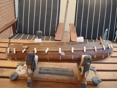

Mensajes: 1487

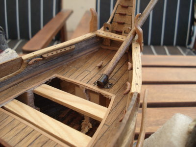

Los cintones superiores que han dado muchos quebraderos de cabeza, son de cerezo, pero no se porqué excesivamente blandos, al ponerlos he tenido que buscar un sistema para pegarlos y al tiempo que no se marcaran, en las fotos se ve
Última edición por Marinero_de_agua_dulce el Mar Jul 14, 2009 11:14 pm, editado 1 vez en total.
Mensajes: 1487

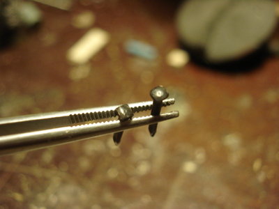

Para fijarlos marca el plano una clavazón cuadrada, he pavonado clavos de latón y con un martillo les he :D cuadriculado la cabeza

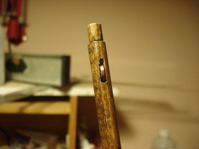

Mensajes: 1487
Para la maniobra de la gran vela latina hay en el mastil una rodela, esta hecha de madera forrada con cinta de cobre y es operativa

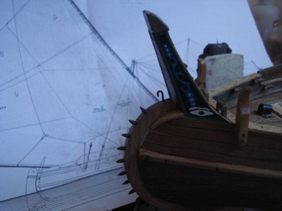

Mensajes: 1487
Una de las partes mas vistosas de este barco es su proa y las puntas de hierro que lleva en la roda,he visto también formas redondeadas e incluso los dibujos que en su momento hizo Monleón, en los que las puntas han sido sustituidas por formas florales, yo me inclino por mi primera fuente que son las puntas de hierro, después de una "cuidadosa planificación" asi han quedado, son clavos de hierro pavonados y con las aristas de las puntas matadas

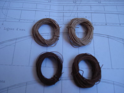

He colchado gran parte del cordaje que voy a necesitar, es algodón ( hilo de crochet ) teñido con anilina y con cola blanca rebajada

Hola Javier podes-me explicar o que é laton pavonado?

CarlosMariano escribió:Hola Javier podes-me explicar o que é laton pavonado?
Gracias desde já
Salutos
Carlos
El latón pavonado es el mismo latón con una capa superficial que lo oxida y le evita la herrumbre,normalmente es dioxido de selenio ( creo que debe ser algo muy similar en composición al Superblue ), por cierto es probable que en la sección de armeria del Corte Ingles de Lisboa lo puedas encontrar. Saludos.
