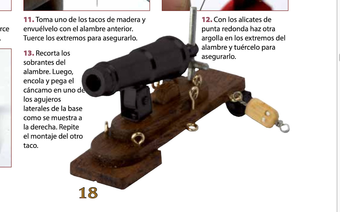

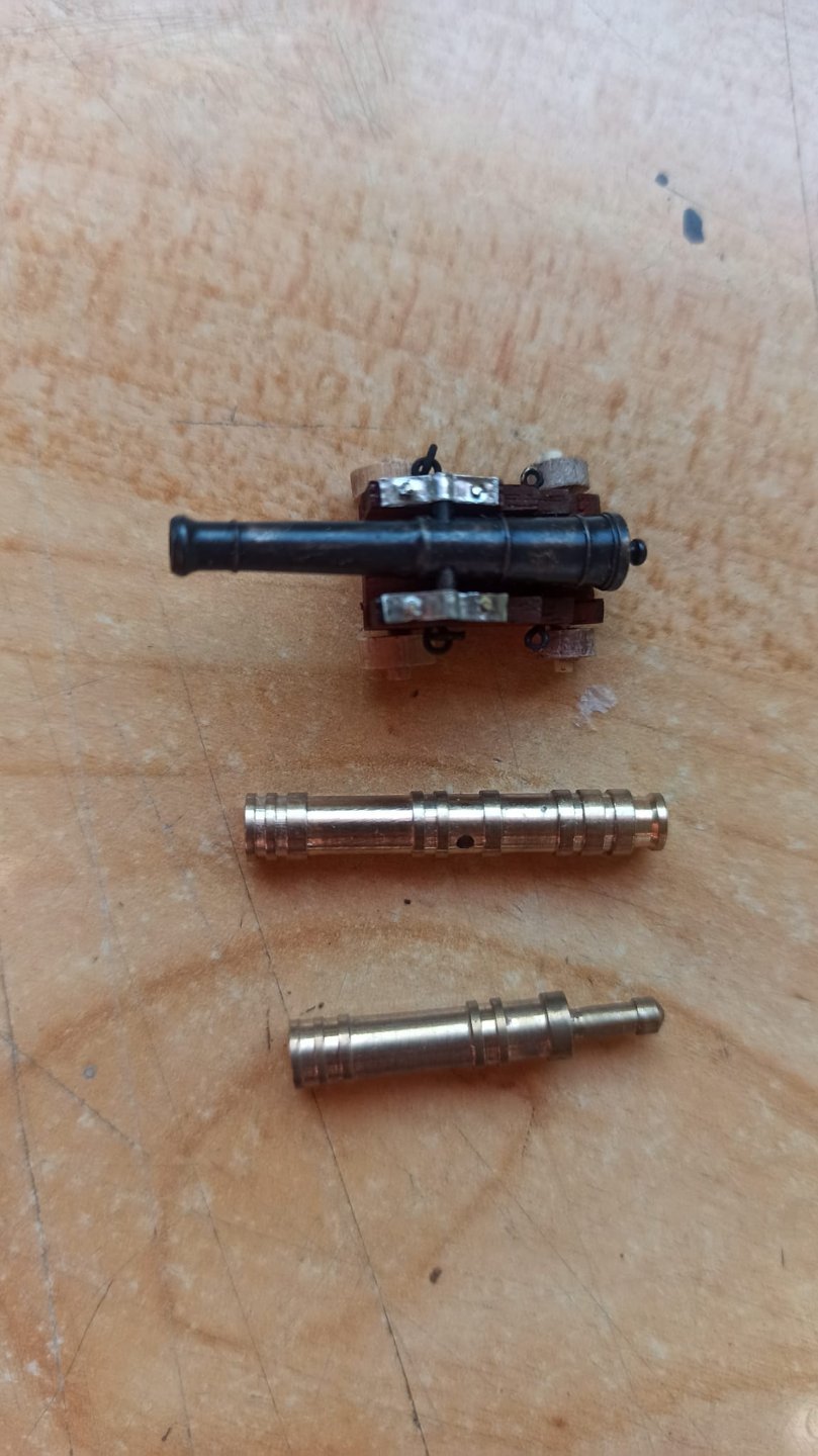

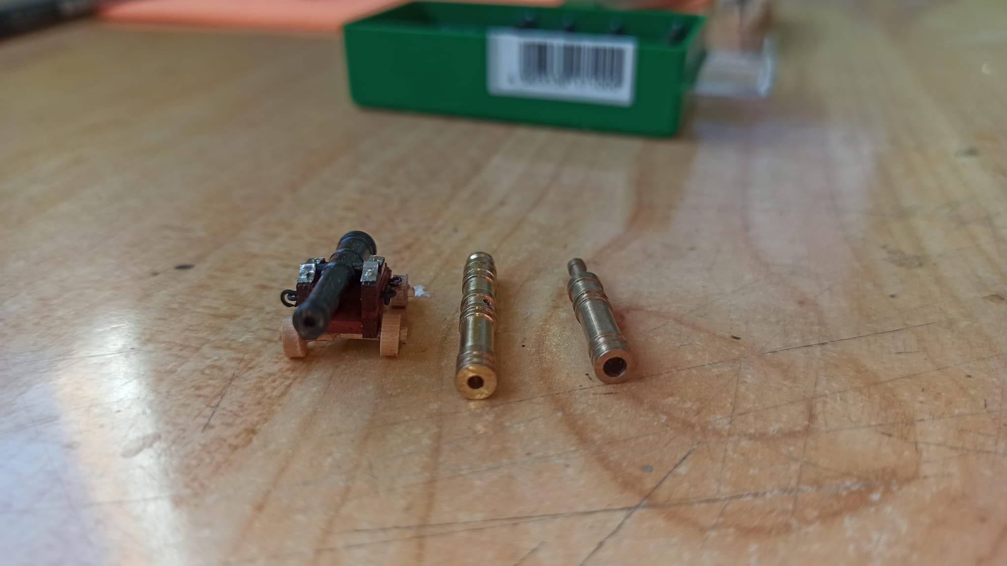

Vale...me contestó yo mismo, creo que la primera foto, es de una carronada no? Osea que los obuses es las otras dos, verdad?
San Juan Nepomuceno de AL
Re: San Juan Nepomuceno de AL

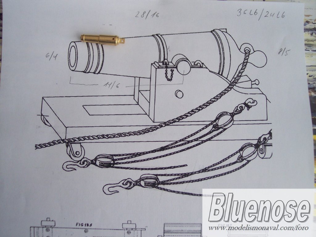

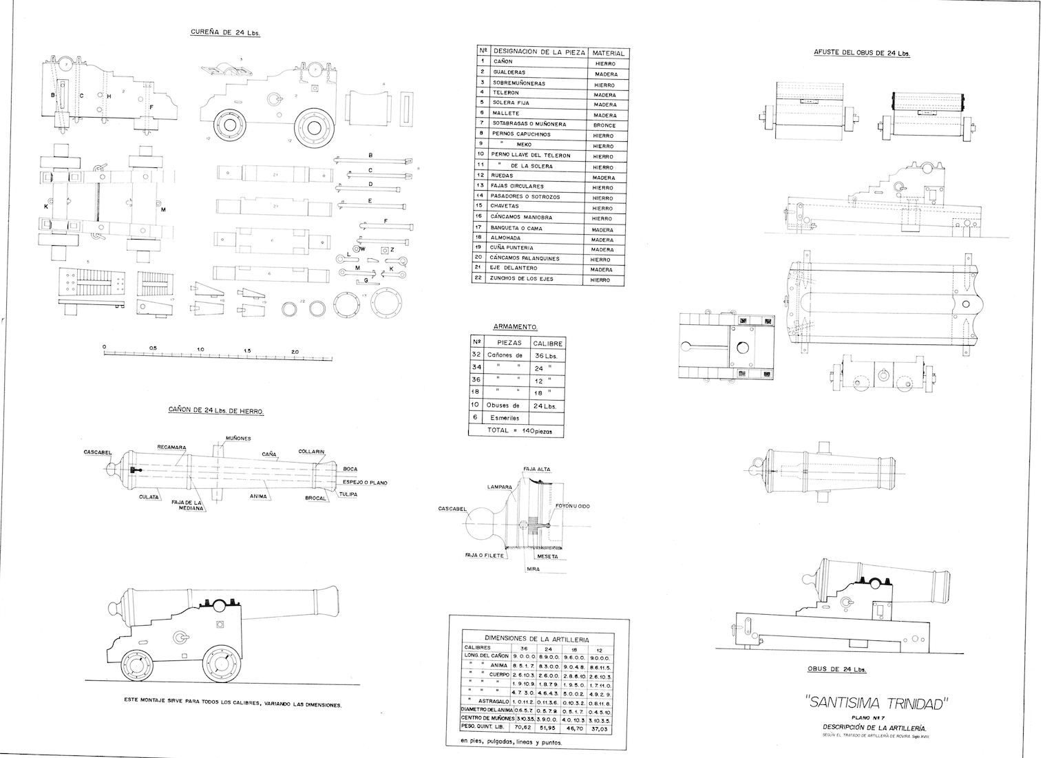

Y ahora una pregunta, a ver los entendidos, que base hago para los obuses, tengo dudas, veo dos en varios modelos, cual sería el más adecuado? dos de ellos son muy parecidos, el unico muy diferente es el de @Bluenose teniendo en cuenta que son de diferentes calibres, el mismo cureña para los dos? Mil gracias
![Imagen]()
- Captura de pantalla 2022-02-16 a las 12.00.09.png (436.23 KiB) Visto 2208 veces
- Obús 36Lb_02.jpg (119.44 KiB) Visto 2208 veces
- Captura de pantalla 2022-02-14 a las 12.42.45.png (508.75 KiB) Visto 2208 veces

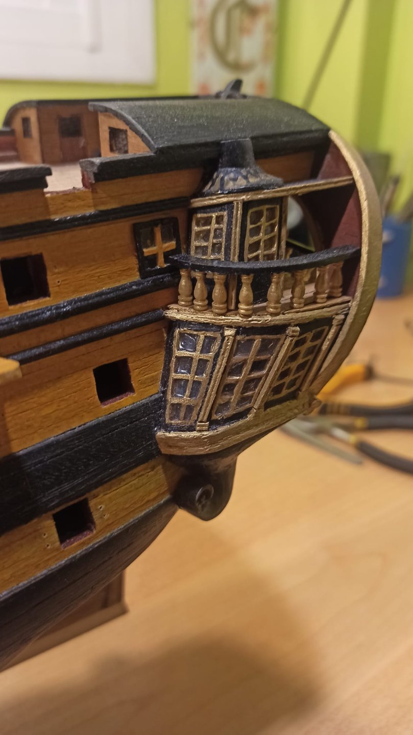

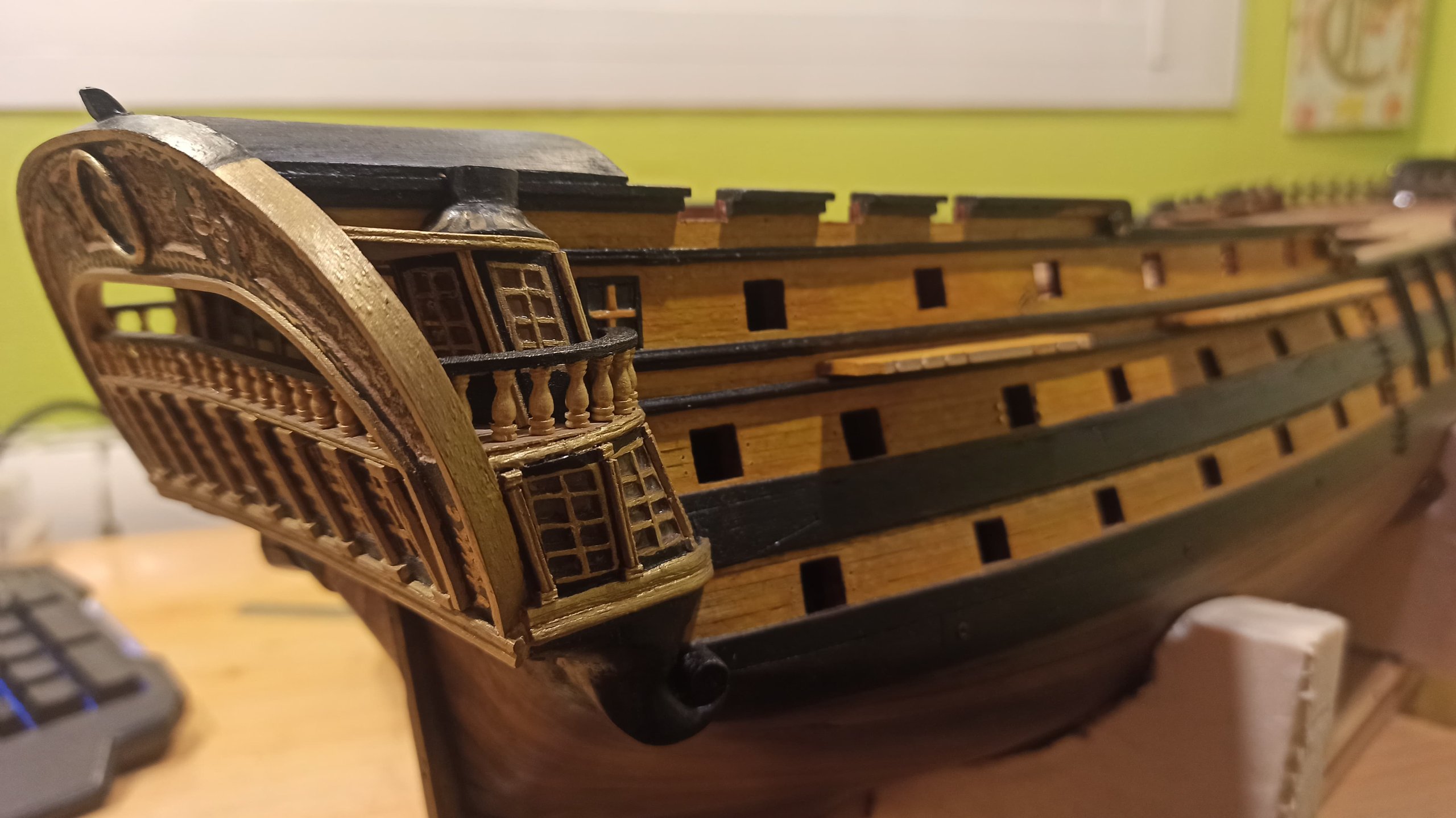

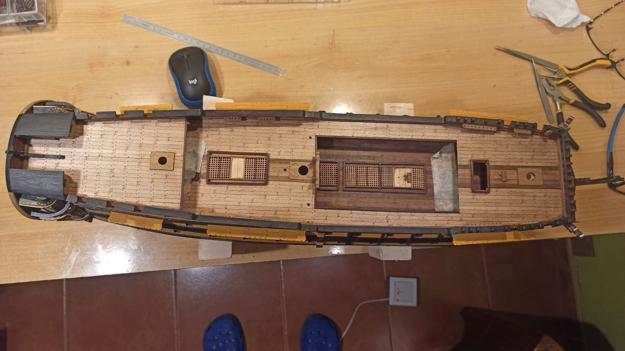

Bueno y sigo haciendo cosicas, ![Imagen]()

Hola Cristobal
Bueno , para los obuses o carronadas .... aqui la respuesta :
https://www.todoababor.es/historia/arma ... al-armada/
Feliz tarde
@+Dominique
Feliz tarde
@+Dominique
Gracias Dominique, esta contestación me deja más tranquilo que la primera que me pusiste, pues me hizo pensar si la había liado, en algún sitio había leído, creo que en el hilo de @Bluenose que para Trafalgar llevaba obuses, y de hecho creo que el castillo de popa se había reformado para llevarlos. Luego ya he visto que lo editaste y añadiste el artículo de "todo a babor" mil gracias me lo miro mañana con tranquilidad.banton escribió: Jue Nov 16, 2023 8:45 pm Hola Cristobal
Feliz tarde
@+Dominique![]()

Hola Cristobalcrisjaca escribió: Vie Nov 17, 2023 12:17 amGracias Dominique, esta contestación me deja más tranquilo que la primera que me pusiste, pues me hizo pensar si la había liado, en algún sitio había leído, creo que en el hilo de @Bluenose que para Trafalgar llevaba obuses, y de hecho creo que el castillo de popa se había reformado para llevarlos. Luego ya he visto que lo editaste y añadiste el artículo de "todo a babor" mil gracias me lo miro mañana con tranquilidad.banton escribió: Jue Nov 16, 2023 8:45 pm Hola Cristobal
Feliz tarde
@+Dominique![]()
Artilleria del Nepo durante Trafalgar
Fuente :https://www.todoababor.es/historia/navi ... epomuceno/
" A las tres de la tarde del 20 de octubre la escuadra combinada puso rumbo al estrecho, estando el Nepomuceno destacado en vanguardia con el Algésiras y el Achille en misión de reconocimiento. El San Juan Nepomuceno contaba en esta ocasión con una dotación de 693 hombres (12 oficiales de marina, 10 oficiales mayores, 37 oficiales de mar, 212 infantes de marina, 70 artilleros de mar, 50 artilleros agregados, 178 marineros, 126 grumetes y 18 pajes) y 86 piezas de artillería, 28 de a 36 libras, 30 de a 18, 8 de a 12, 10 obuses de a 36, 6 obuses de a 24 y 4 obuses de a 4 libras de bronce.
Ahora tienes mucho por hacer
Feliz tarde
@+Dominique

@Bluenose gracias compañero!! sin tu trabajo me resultaría más dificil, o más fácil !! jajajaja...desde luego hay varios modelos a seguir, cojo detalles de unos y otros, aunque para mi el que se lleva la palma en cuanto a detalle y calidad de los acabados es el de Jean Marie, lo malo es que su hilo es un poco caótico, y no sigue el orden de construcción con lo que es un poco lioso.

Si te los quieres hacer mira el hilo "copiador con torno y sierra circular" está en herramientas y en mi hilo del jabeque página 5 los que hago yo. A escalas 48, 64, 72 se pueden comprar bien hechos , muy caros, en Frederick La Hoche y en Jotika o Shipyard. Los de Amati, Reyna y cía son en mi opinión impresentables y RB creo que ya no fabrica.
Yo te puedo prestar mi copiador, es un trasto grande y necesita un taladro proxxon además, aunque es fácil adaptarle otro, pequeño . El dibujo para sacar la plantilla también lo tengo. Los defectos más frecuentes de los comerciales son la forma de la tulipa que no se parece para nada y el eje de muñones que lo hacen a eje con el ánima y salvo excepciones no iba así. Te los haría pero no tengo salud
Amigo Leopoldo!!! no hombre, no era mi intención que nadie se sintiera obligado, en Jaca tengo un amigo joyero que me podía prestar el torno, o alquilarmelo, pero al ser algo delicado y que necesita para su curro no se si pedírselo, y en uno grande me parece una locura, esta el añadido de si pasa cualquier accidente, el responsable es el dueño del taller y se le puede caer el pelo, creo...Leopoldofran escribió: Jue Nov 23, 2023 3:56 pm Si te los quieres hacer mira el hilo "copiador con torno y sierra circular" está en herramientas y en mi hilo del jabeque página 5 los que hago yo. A escalas 48, 64, 72 se pueden comprar bien hechos , muy caros, en Frederick La Hoche y en Jotika o Shipyard. Los de Amati, Reyna y cía son en mi opinión impresentables y RB creo que ya no fabrica.
He pensado hacerlos en boj como bien dices con el copiador que he visto varias veces por el foro, quizás sea lo más sensato, y así no pongo a nadie en compromiso. En cuanto al prestado del copiador, me pilla un poco lejos para recogerlo y devolvértelo, se agradece de igual manera, quizás la plantilla si que me vendria bien, y se agradece, taladro proxxon tengo, y torno madera tmb. Madera de boj tengo, aunque demasiado gruesa para este fin, pero tengo contactos, jejeje. Muchas gracias amigo, es una suerte tenerte en el foro
