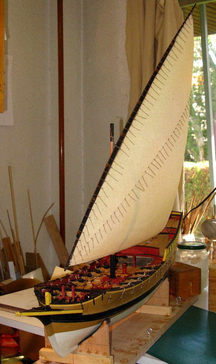

Leopoldofran escribió: Mié May 12, 2021 9:21 am Hola, el globo es de 1,2 m. de diám. es de látex de muy buena calidad, en el chino compraba baratos unos de 1m teórico, 0,60 reales, que valían para velas de hasta 30 cm.
Estuve probando cola blanca diluida, resina acrílica para hacer plantas artificiales y toda clase de barnices, lo que no usé fué epoxi por el brillo y porque luego no pega la cola blanca. Todo funciona muy bien pero al cabo de unos días todo se abolla por retracción de la cola. La solución me la dió Antonio, de Lojume, que sabe todo, es almidón, 5 ó 6 manos dejando secar.

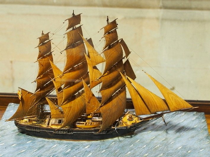

Hablando de velas hinchadas no puedo evitar citar el modelo de mis amores, la fragata con velas de madera del MMB. Realizada por un capitán que navegó en ella, cuyo nombre no recuerdo en este momento.

Me alegro de saber de tí. A mí me entusiasma el modelo con las velas de madera, lo que pasa es que si están labradas como parece ha de ser difícil de hacer.

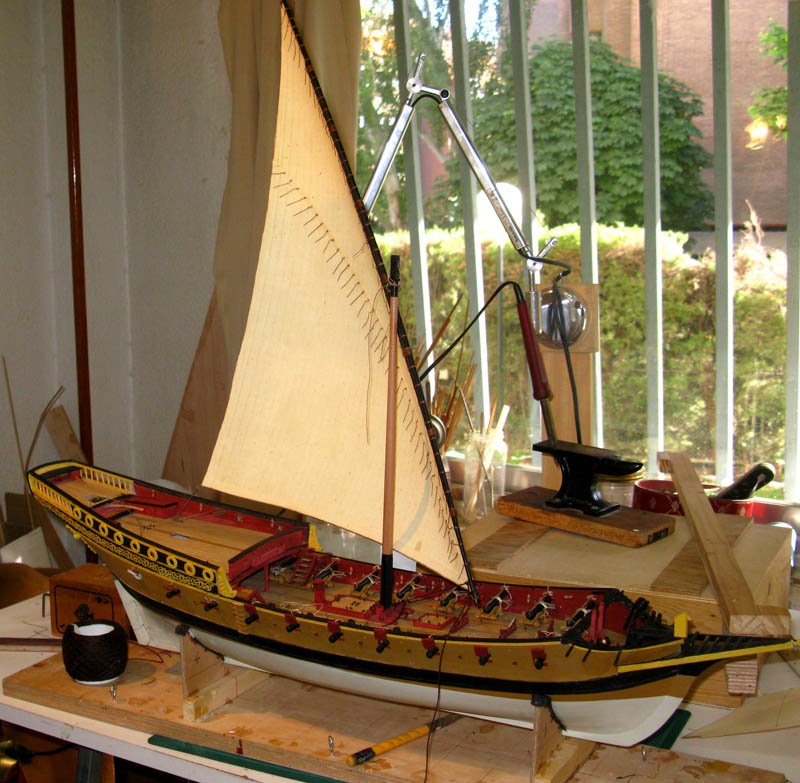

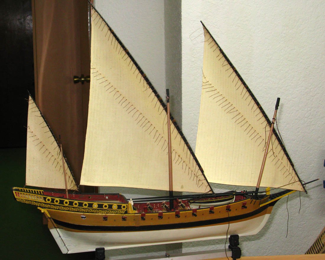

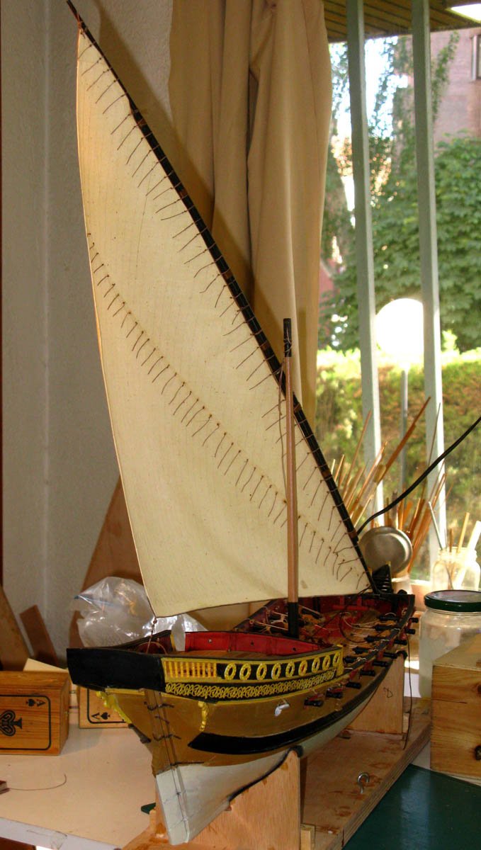

Me las ha hecho pasar canutas porque parecía que no iba a quedar bien pero al final ha salido aceptable, para mí.
La tela tiene más de ochenta años y es un regalo de mi amigo Liberto.

Querido amigo… estoy muy orgulloso, a la vez que contento de ver el cambio que ha dado este lienzo, con sus 80 años o mas, guardando silencio en fondo de un cofre casi olvidado…SI SEÑOR¡¡¡ así se puede hacer regalos… si necesitas más lienzo, tengo un CAMION cargado para enviártelo… jejejeje
Un abrazo muy fuerte y cuidaros mucho.

Que elegancia de xebec!! :clap:
Salud

Hola,

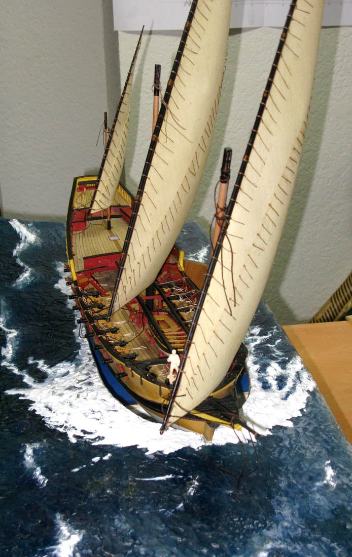

Doy por hecho que la dirección de los tomadores y los rizos es correcta...
Mensajes: 6051
Re: Jabeque
Hola, gracias por vuestros amables comentarios.
Liberto, termine donde termine el jabeque llevara escrito que la tela de las velas es una reliquia regalada por Liberto Amate.
Urruti: Los tomadores o matafiones y los rizos no van así ni de broma, sería demasiado hermoso pero no.
La entena hace una franja a lo largo de la vela en la que no hay régimen laminar en el lado de sotavento así que los matafiones de sotavento podrían estar caídos o de cualquier manera. Incluso un foque que no tiene la gruesa entena delante no mantendría los catavientos de sotavento si estuvieran colocados a partir del grátil en régimen laminar, por eso se ponen a unos quince cm. del grátil.
En el lado de barlovento es muy difícil que no haya una turbulencia a lo largo de la entena y en proximidad de ellla por lo que difícilmente colgarían de un modo tan ordenado. Pero los rizos sí van así si la vela está correctamente trimada. En la parte baja el viento es mucho más flojo que arriba por lo que los rizos van más horizontales a medida que se sube, pero tampoco es fácil que vayan tan ordenaditos.
Los he puesto así porque dan mejor impresión a mi modo de ver.
Hace años hubo un excelente regatista , Rodney Pattison, cuyos catavientos siempre iban horizontales y era la envidia de la peña, hasta que se descubrió que los había pegado. Como yo.

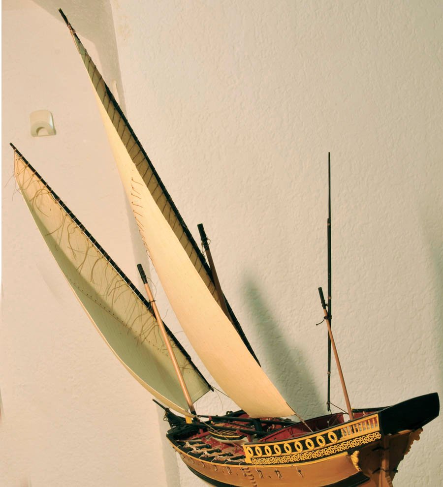

Mensajes: 6051
Re: Jabeque

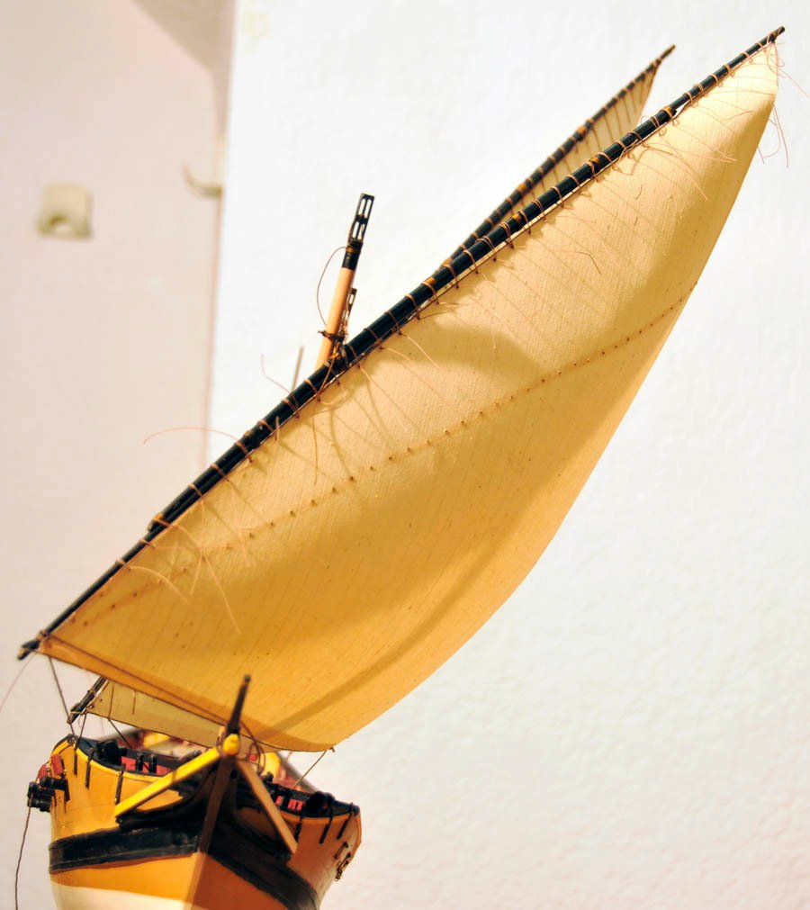

Con la trinquete

Leopoldo te queda de película, o de libro o como quiera llamarle... se ve con una línea que impresiona, parece ir a todo trapo y 38 nudos por lo menos...Ya seguiremos un abrazo

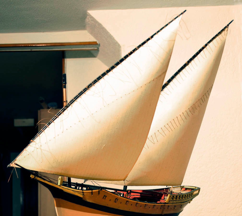

Re: Jabeque
Y tres.
