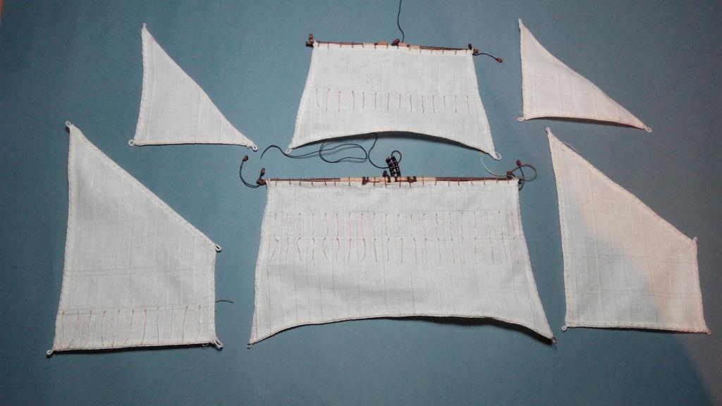

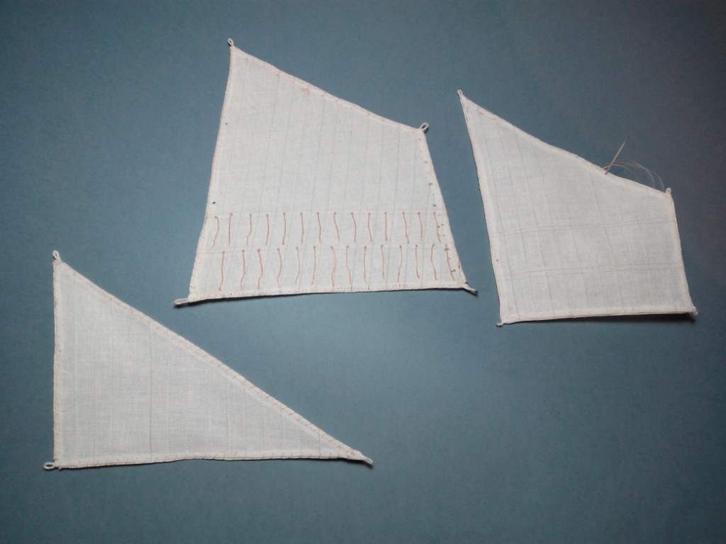

Comento. Ya he rehecho la cangreja, poniéndole la relinga y cosiéndola en culebra con hilo fino crudo. El hilo marrón oscuro ¡¡¡Lo he tirado a la basura!!!. Ya tenía algunas velas rematadas, pero así quedan mucho mejor, así que un ratito descosiendo, y ya está. Tambien desmontaré y reharé los foques y la cebadera y sobrecebadera. De momento, voy a confeccionar la cangreja, la de perico, y las de los estays (fotos 134, 333, 527 y 538). Pienso instalarlas de abajo hacia arriba,y de atrás hacia delante, para encontrar las mínimas interferencias con los cabos de maniobra. Una vez confeccionadas, he envergado la sobremesana y el perico para su posterior elevación y maniobra.
Por cierto, Leopoldo...Información sobre la sobrecebadera....¿Es que no se ponía? ¿Entorpecía, o no mejoraba la navegación, y se prescindía de ella? Gracias.
Hasta pronto. Saludos cordiales.
Claudio J.

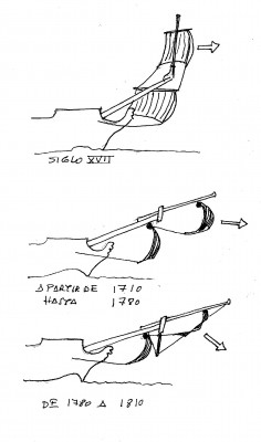

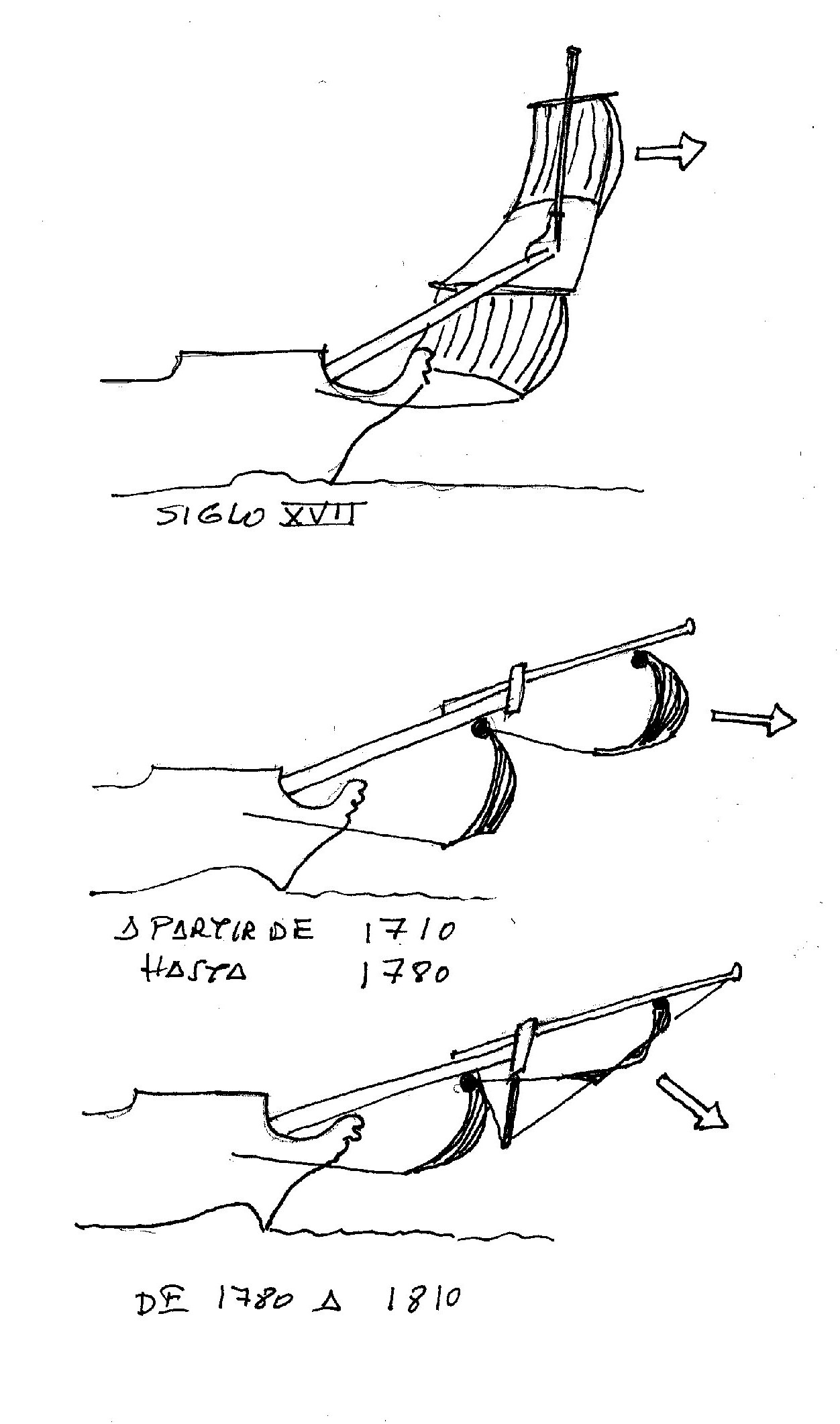

Tienen muy buen aspecto. Por decir algo( pero no lo toques) el cabo de la relinga va alquitranado o sea es de color oscuro; ni las juanetes ni las velas de estay llevan rizos.
Hay que poner los garruchos( unos aros metálicos) cosidos a los foques para poderlos envergar a su nervio, y si vas a poner las velas de estay también. Yo no voy a ponerlas por lo que dificulta el aparejado.
Era muy raro que todas las velas fueran izadas a la vez.
En cuanto a la cebadera, en el siglo XVI se llevaba y en el XVII se añadió al bauprés un mastelero vertical en el que se izaba una sobrecebadera. Hacia finales de siglo se añadió un botalón al bauprés y se dió el foque y hacia 1710 se suprimio el mastelero vertical y la sobrecebadera bajó a darse colgada del botalón.
Hacia 1780 se empezó a montar un palo vertical bajo el tamborete del bauprés ( o dos palos formando una uve) para pasar por su extremo inferior unos vientos que reforzaran el botalón para resistir la tracción de los foques.
Como puedes ver en el croquis que adjunto la sobrecebadera pintaba fatal con los tales vientos, tendiendo a hacer pinchar al buque más que dándole impulso hacia delante. La solución era hacer esos vientos volantes, o sea que se pudieran largar o tesar según se llevara o no la sobrecebadera, pero no debía ser práctico porque se dejaron fijos y se dejó de dar la vela , aunque se conservó durante un tiempo por si a causa de una avería en el trinquete se necesitaba una vela muy a proa para poder hacer caer a sotavento la proa.
En Trafalgar los navíos la llevaban, pero las fragatas en 1780 ya habían prescindido de la sobrecebadera y de su verga.
A partir de 1810 la vela sobrecebadera y su verga desaparecen paulatinamente y poco después desaparece también la cebadera.
Puedes ver aquí: " onclick="window.open(this.href);return false; Lo bien que tira y de paso que las vergas de cabadera y sobrecebadera van inclinadas, cosa que nunca se ve en los modelos. Sólo van horizontales con el viento de popa.
Las fechas son solo orientativas.
Desconfía de la lámina de Horcasitas porque tiene varios errores gordos.

Creo que te han quedado mucho mejor esas velas. :D
Estupendo, ya sabes, toda la cordelería y las velas, con el tiempo y los agentes atmosféricos, acaban teniendo un tono uniforme con pequeñas diferencias cromáticas.
Huye pues de los fuertes contrastes.
Yo no soy un experto en barcos de esta época, pero en lo referente a estética, sé un poquito más...
Pero sólo eso.
Saludos cordiales
PD El "alien" está fuera afortunadamente; gracias
He puesto esta respuesta, antes de leer la de Leopoldo.
Lo que dice no admite objeción "técnica" pero no te vuelvas loco con el tono de la relinga, ya que no vas a repetir otra vez las velas y además, si no das con el tono "alquitranadoaviejadodeslucido" vas a dejarlas mal si el contraste es muy fuerte.
Si intentas teñir la relinga, igual se te corre el tinte y estropeas las velas.
Por mí están bien, la otra era bastante "cantosa".
Mira la foto a ver si ves la relinga por alguna parte...(es una cuestión de escala, incluso de colores)
Está pero casi no se nota

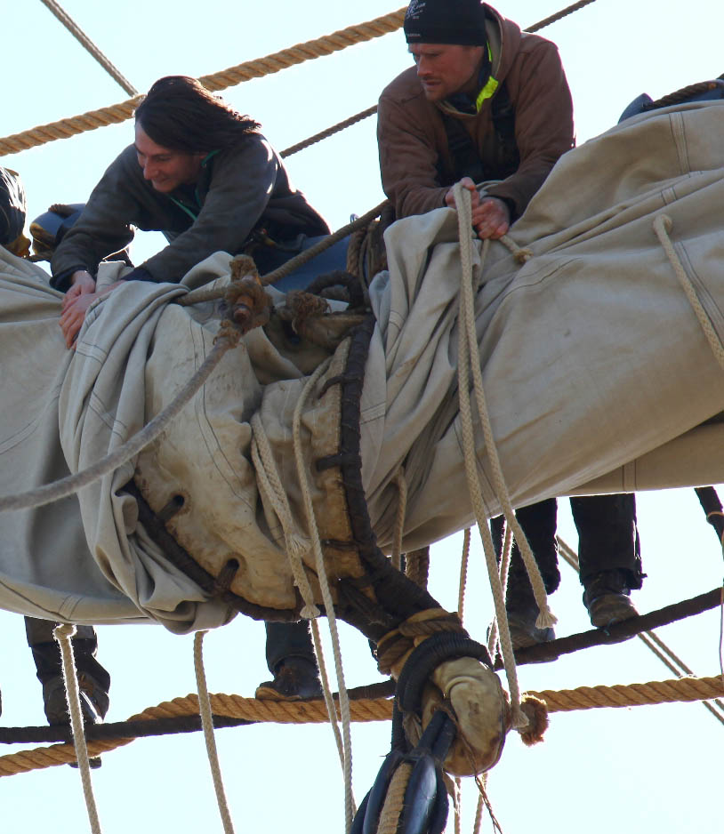

Hola, ya puse "no las toques" el apunte era para futuros modelos y porque Claudio José pide críticas.
La "cosa" debe ser el galeón Andalucia; es un buen ejemplo de cómo no tienen que ser las cosas.
Y estoy de acuerdo en que el color de la relinga no se ve, pero menos se ven las costuras de los paños y hay quien se compra una máquina de coser...
En el centro puedes ver el puño de escota de la vela de gavia de la Hermione
Mensajes: 6025
Re: San Juan Nepomuceno por Claudio José
Perdón no es la gavia es la mayor o la trinquete.
Mensajes: 2780
Menuda relinga alquitranada tiene la Hermione! .
Pero ya se dijo, que al reducir la escala, también disminuye el color en intensidad.
Yo lo dejaría en un marrón suave (para futuros modelos, desde luego)

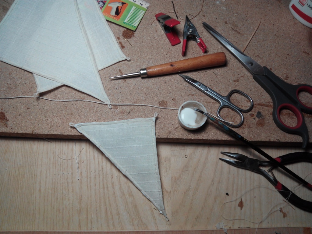

A mí lo que no me gustaba era el pespunteado que habías hecho con hilo muy oscuro para coser la relinga a la vela.
El hilo, además de estar fuera de escala, tenía demasiado contraste.
El que el cabo de la relinga sea más oscuro que la vela, no es un problema, ni queda mal, salvo que el contraste sea muy acusado, ya que daría la impresión de ser...una torpe maqueta.
Ya se ha dicho en infinidad de ocasiones, que al reducir la escala, hasta los colores pierden intensidad, debiendo ser bastante más suaves.
Creo que las velas sirven tal como las tienes.
Si quieres en un próximo modelo poner la relinga algo más oscura, será correcto un marrón suave si es un modelo clásico de relinga embreada, pero en un barco moderno, las relingas ni se notan (o muy poco) a cierta distancia (la de reducción de escala, por ejemplo).
Supongo que hoy en día serán de nylon y no irán embreadas (aunque puedo equivocarme).

Hola, respecto a las relingas al Nepomuceno le correspondería un diámetro para las más gruesas, que son los laterales y parte baja de la mayor ( caídas y pujamen) de 44 mm., a 1/90 0.5mm. Se pueden poner, yo que soy torpe he puesto de 0,4 por probar.
Las demás velas llevan relingas de menos mena, pero creo que en un modelo se pueden unificar.
La parte superior de las velas cuadras llevaba una relinga más fina, en la mayor del Nepo de solo 20 mm.o sea a escala 0.2 mm. , esta es muy difícil de poner y que quede bien.
En los puños de escota se añadía un trozo de relinga de refuerzo, de un metro mas o menos por lado, que iba aforrada y cosida a la relinga. Por eso en la Hermione se ve tan gruesa, además han forrado la gaza con cuero.
Las relingas actualmente( salvo en las réplicas) son de cabo de poliester porque es imputrescible , se estira poco, y es muy duradero. Las balumas no llevan relinga.
El laud en el que navegaba hasta hace poco las tenía de cáñamo ( una gracia del velero) y hubo que cambiarlas con menos de 20 salidas al mar.
Estoy de acuerdo con el color que dice LLaut.
