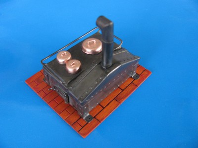

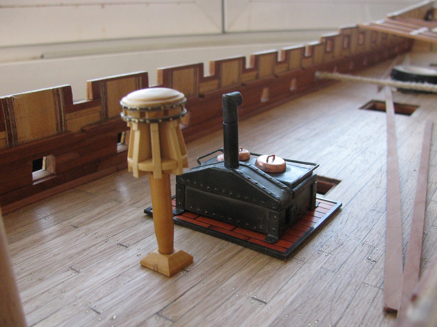

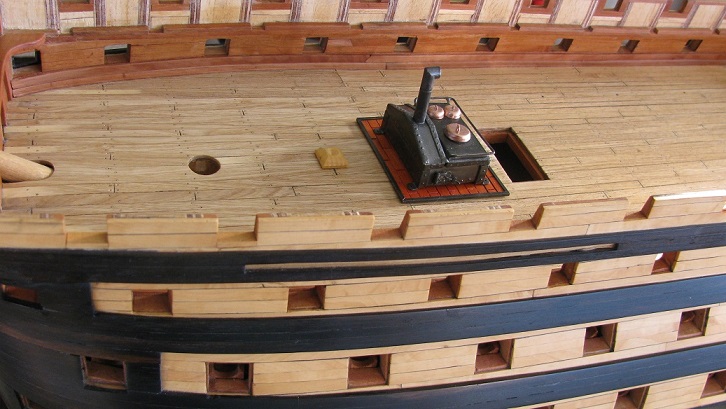

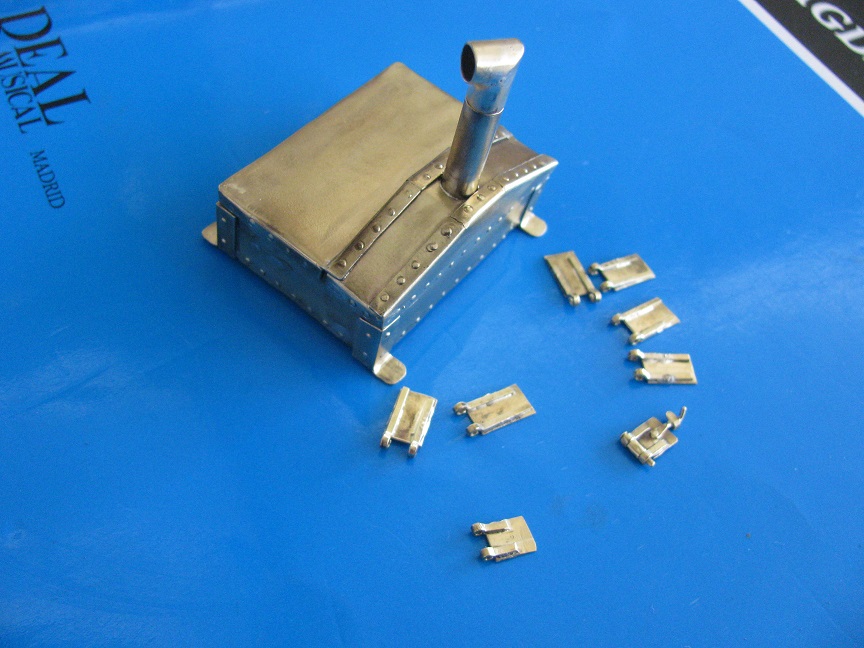

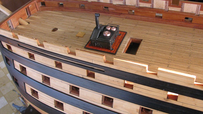

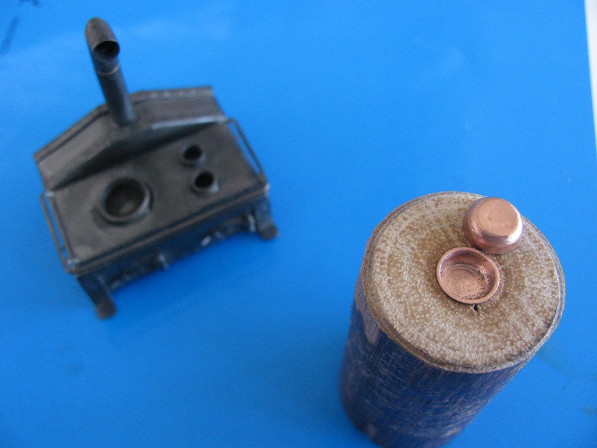

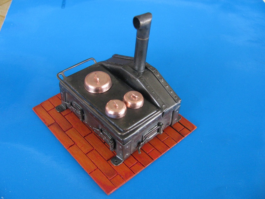

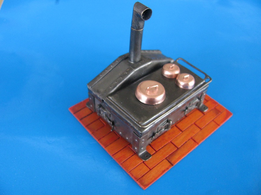

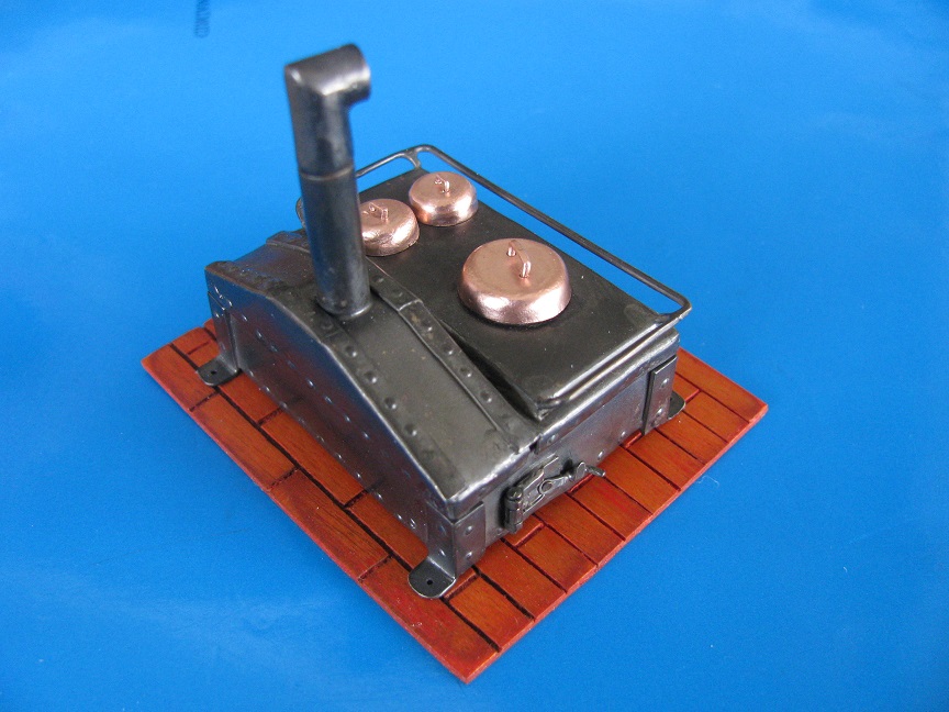

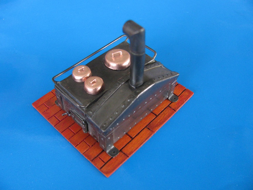

Hola amigos continuo pasando imágenes, como podéis ver he realizado un cambio en la forma de la chimenea, me adelante un poco y cuando Leopoldo me mando el dibujo con el tubo de salida recto, no tuve mas remedio que corregir y hacerlo tal y como indica el maestro.
Seguimos en contacto Liberto

Magnifico trabajo, como nos tienes acostumbrados. ¿La cocina es latón pavonado?

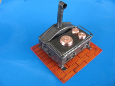

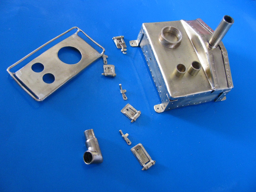

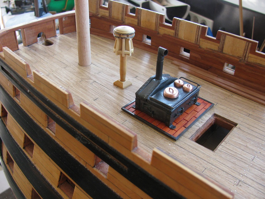

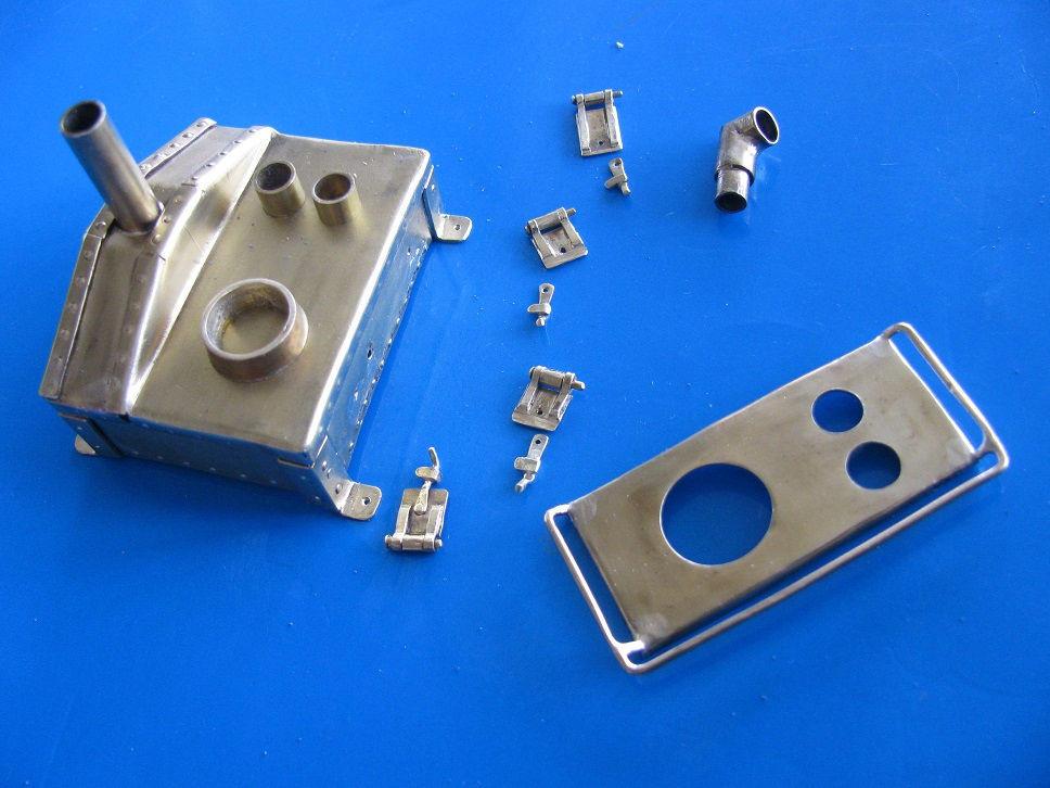

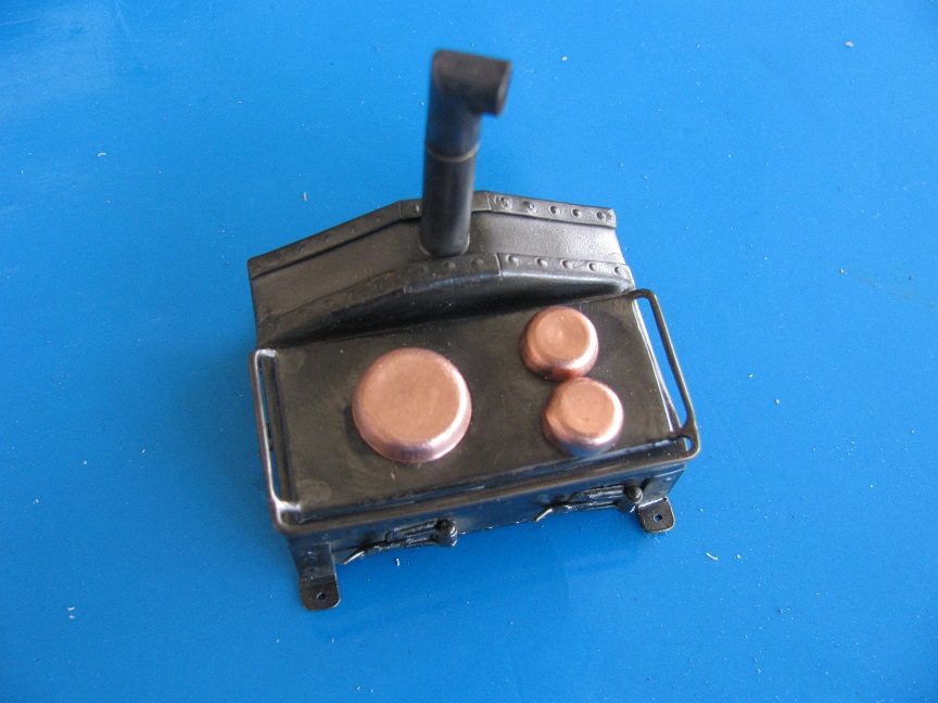

Hola ferarr, gracias por tu comentario.

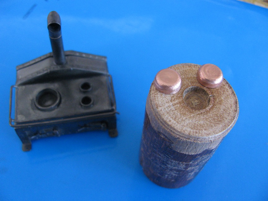

Efectivamente es de latón, en este caso de 0,3 m/m y una vez terminada le di pavón, las tapaderas son de cobre de 0,6 m/m son algo mas recias precisamente para que soporte mejor la embutición y no raje.
Ya seguiremos, un abrazo Liberto

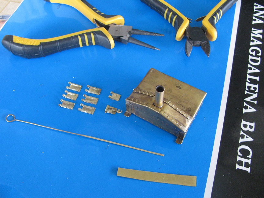

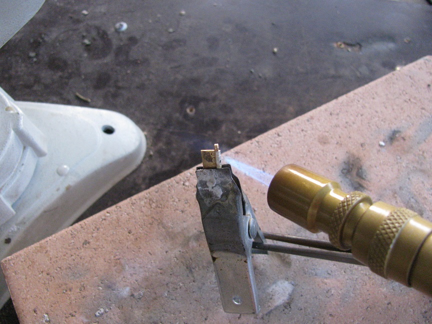

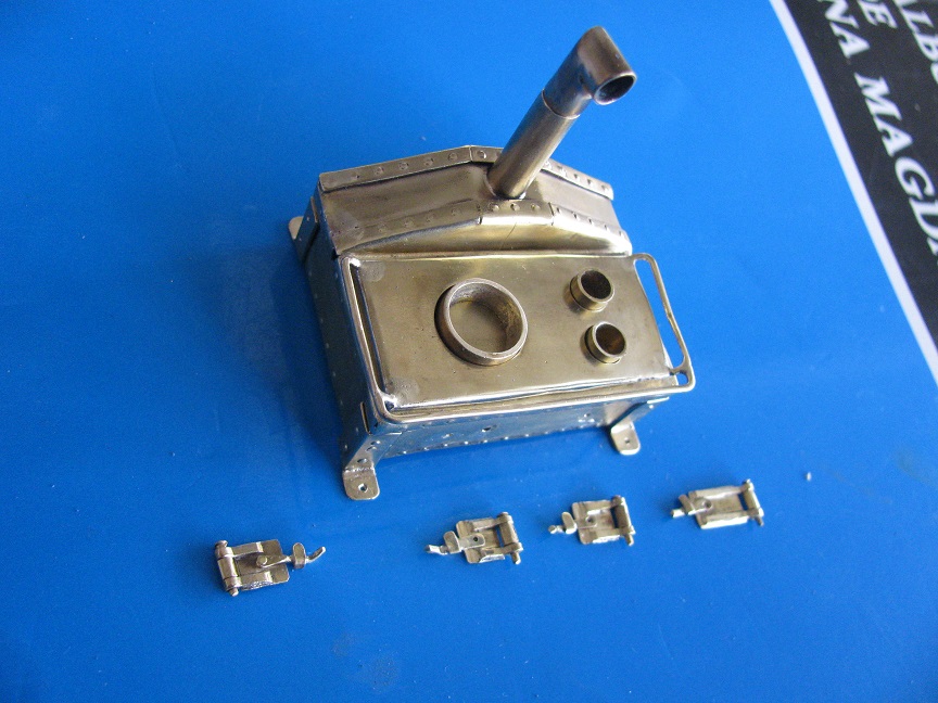

con que está soldado el latón que usas soplete?, por cierto bonito regalo que hizo bach a su esposa...
Liberto Amate
- Mensajes: 781
- Ubicación: Gádor (Almería)
Re: Santísima Trinidad 1769 / 1805

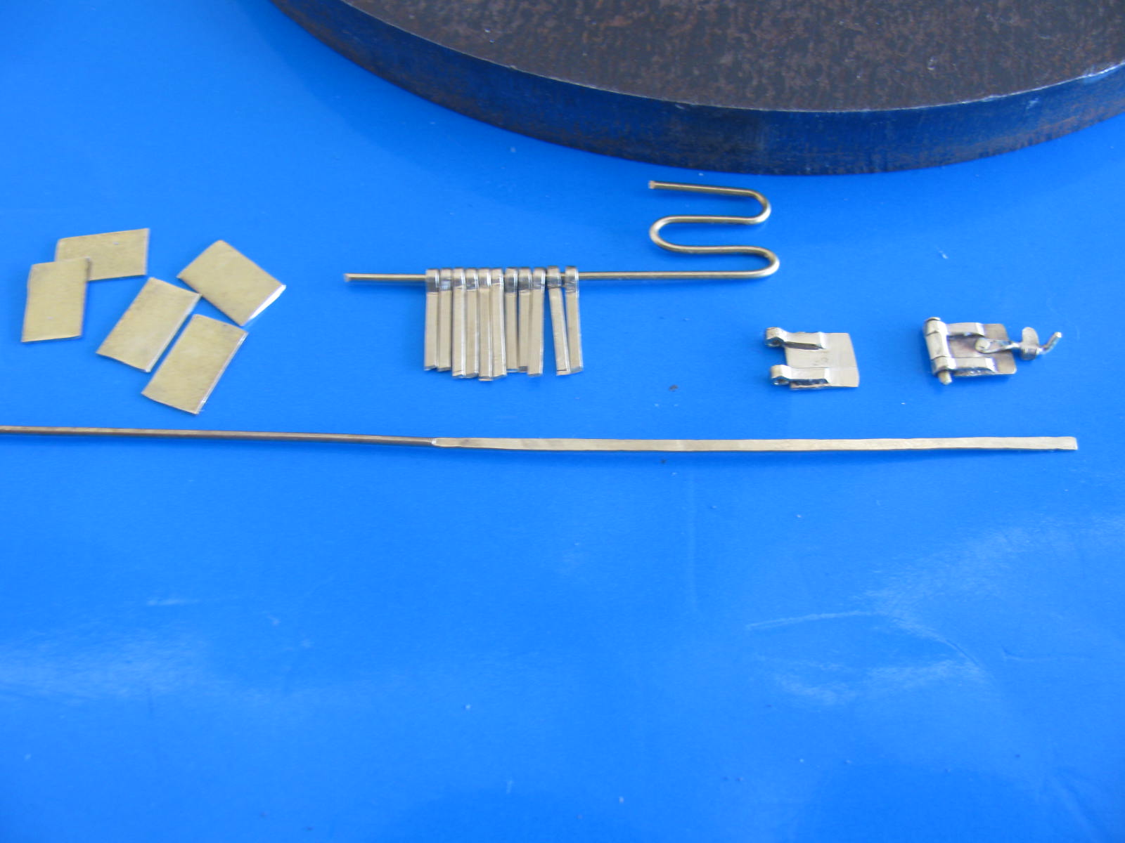

Hola Jaime, Joserra, Serres, Jesús y como no, también saludos a los compañeros que silenciosamente van pasando por mi taller, muchas gracias a todos.

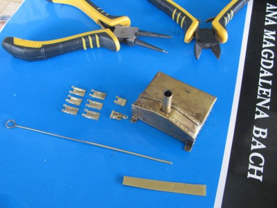

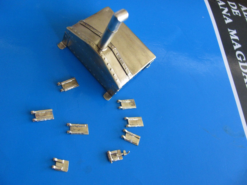

Jesús la cocina esta construida con chapa de latón de 0,3 m/m y necesita temperatura, esto ya representa un problema para hacerlo con estaño, utilizo varilla de plata muy fina y también un preparado en pasta que va muy bien, podéis verlo en este sitio.
Sobre el “Álbum de Ana Magdalena” efectivamente es una autentica joya, ha sido fundamental para todos/as, los que un día decidimos iniciarnos en el conocimiento del piano, y seguro que seguirá como obra de gran interés en los conservatorios de medio mundo

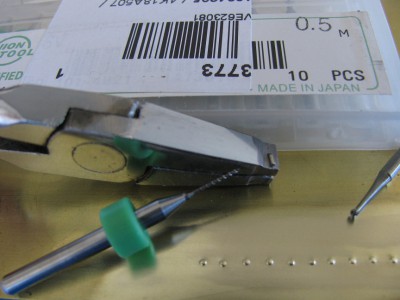

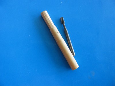

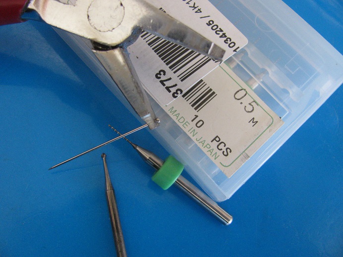

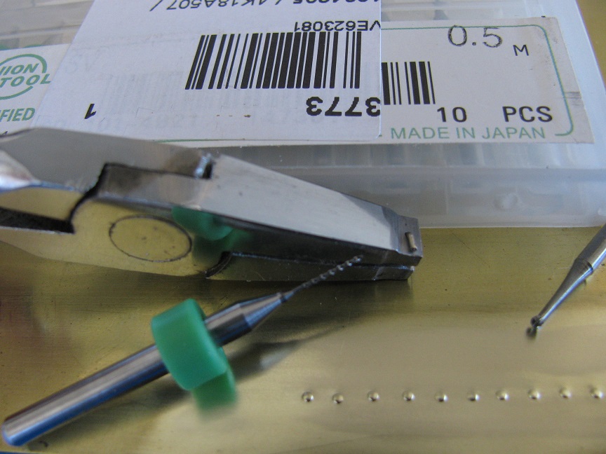

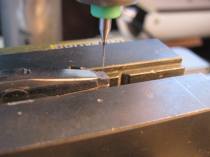

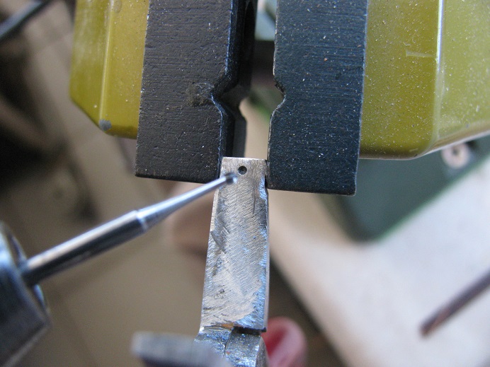

Bueno me imagino que muchos de vosotros ya conocéis alguna forma de hacer imitación de remaches, a continuación os paso unas imágenes del artilugio que he preparado, creo que es muy sencillo de hacer, no sale muy caro, y los resultados podéis verlos en la cocina del S. Trinidad, también se puede utilizar para simular los clavos en las bisagras de las portas y… otras cosas que seguro iréis viendo sobre la marcha.
Espero que os pueda servir de ayuda Un abrazo Liberto

Hola Liberto, los remaches quedan muy bien pero si encontraras algún procedimiento para facilitar la puntería,( estoy pensando en los herrajes de las portas y de los timones) sería estupendo y seguro que algo se te ocurre.

Está tan bien hecha la cocina, que sobra el barco
Yo expondría las dos cosas por separado.
¡Qué bien, Liberto!
¡Qué bien, Liberto!

Muy ocurrente el método. Felicitaciones por el trabajo y gracias por compartirlo.
Se podría afinar la pala de la pinza que sostiene el la cabeza del alfiler.Leopoldofran escribió:Hola Liberto, los remaches quedan muy bien pero si encontraras algún procedimiento para facilitar la puntería,( estoy pensando en los herrajes de las portas y de los timones) sería estupendo y seguro que algo se te ocurre.

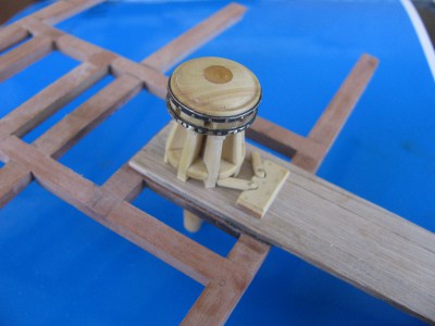

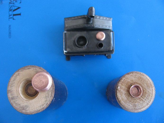

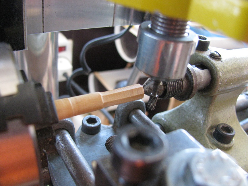

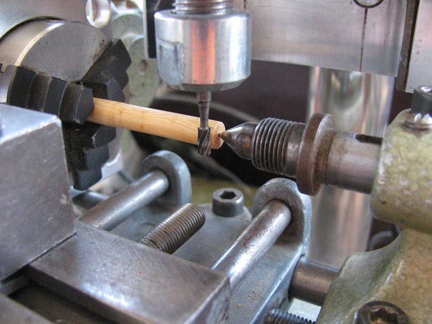

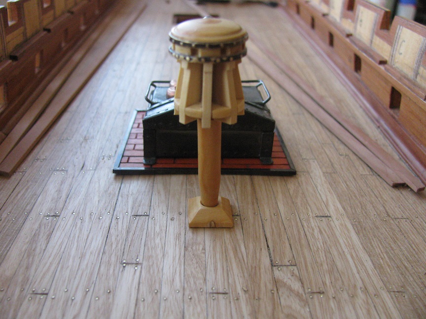

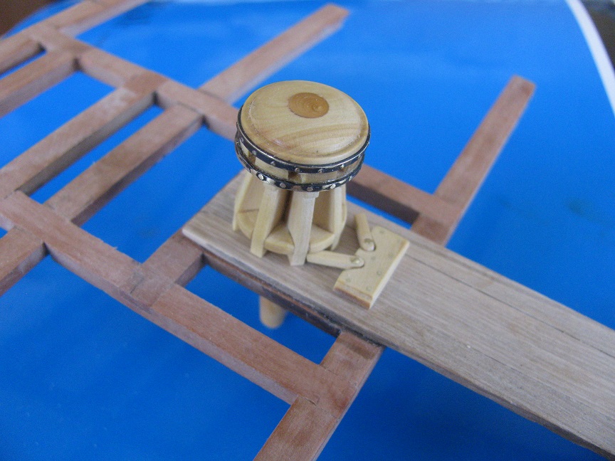

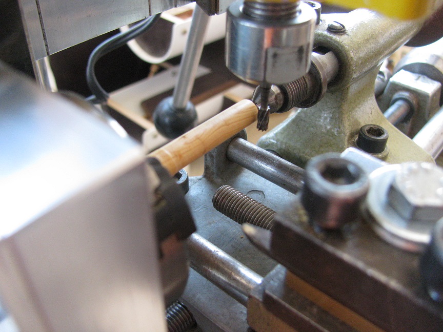

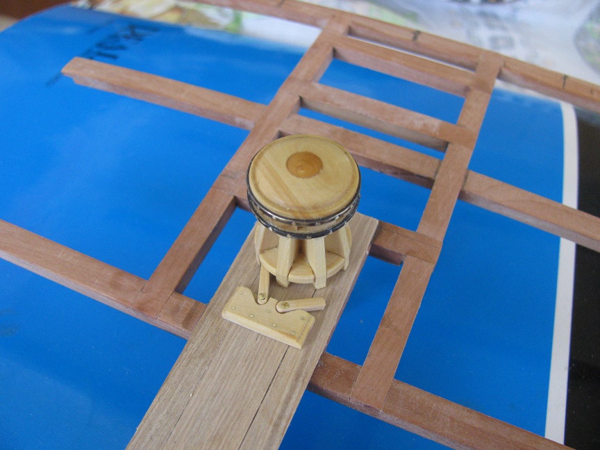

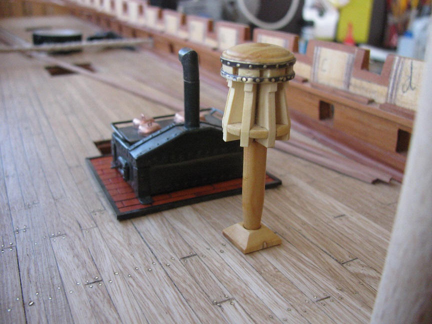

Hola amigos, Leopoldo, Llaut, Alejandro... bueno ya terminaros las fiestas, y con las pilas cargadas vuelvo a mi tallercico pera seguir con lo que estaba haciendo… el cabrestante.

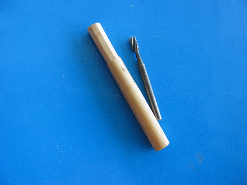

Me alegro de que os guste este alicate trasformado, y os puedo asegurar que es capaz de sacarnos de mas de un atranque.
En las imágenes que a continuación os presento veréis que sigo utilizando el mismo procedimiento para imitar las cabezas de clavos… pero más difícil todavía, he reducido la cabeza a 0,6 m/m, como ya sabéis el taladro para colocar el alfiler es de 0,5 m/m.

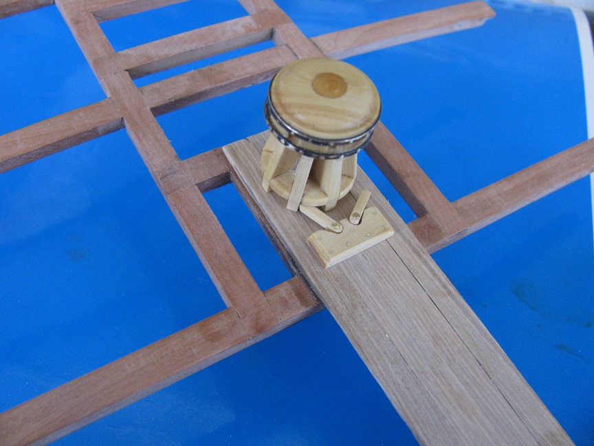

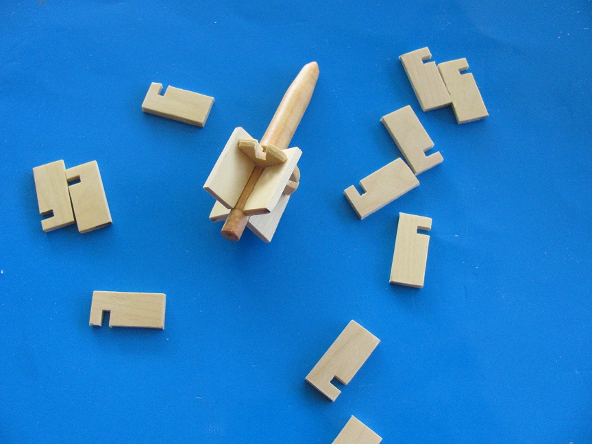

No se si el sistema que he empleado para hacer el cabrestante es el mas adecuado, yo lo he pensado de esta manera y no he tenido demasiados problemas, si sois tan amables podéis decirme que os parece.
Para el fresado del eje, y también para las coronas he utilizado el plato divisor de grados proxxon.
Sobre las posibilidades de ampliar la utilización de este sistema para la imitación de remaches, ya estoy haciendo algo que creo puede ir bastante bien, muy pronto pasare el plano al foro para que todo el que quiera lo pueda hacer.
Buenos amigos gracias nuevamente, un abrazo Liberto

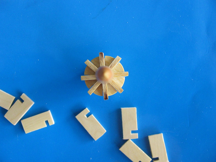

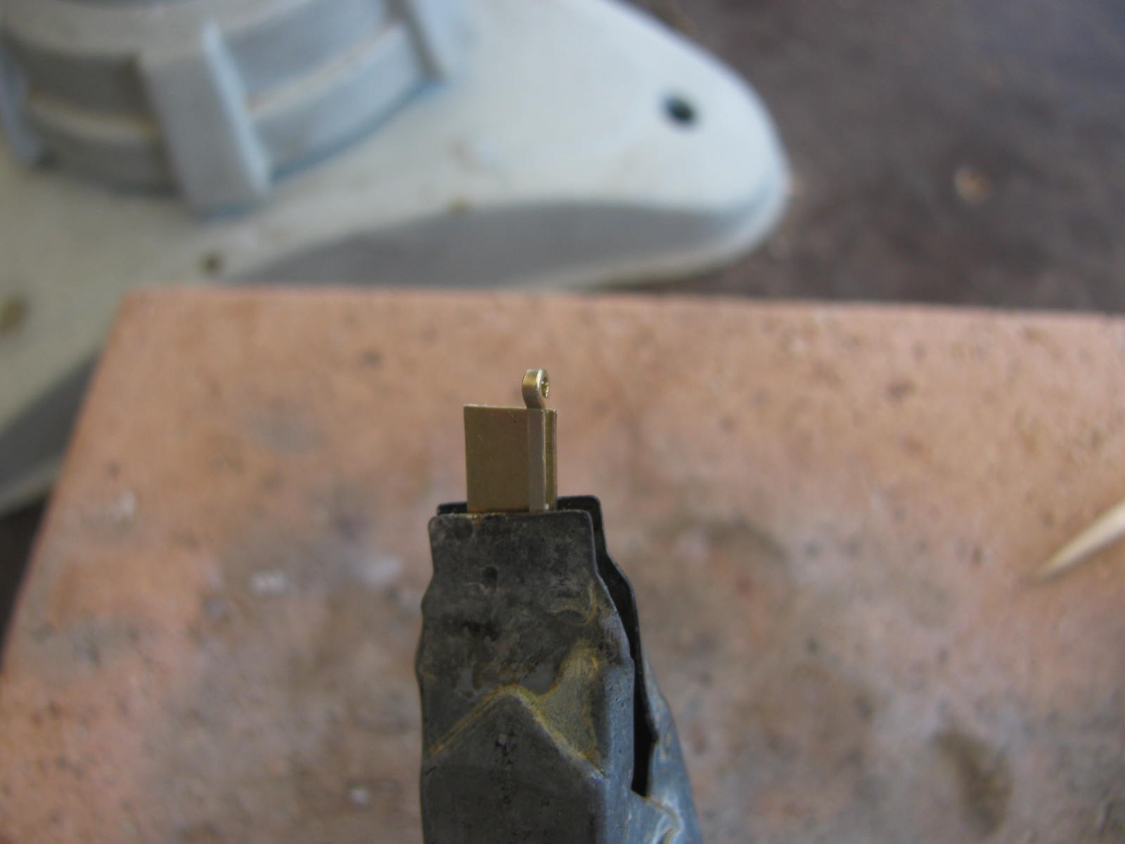

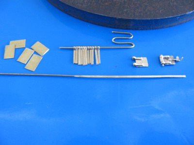

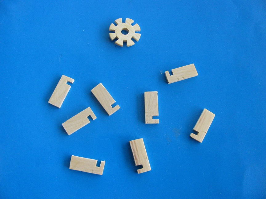

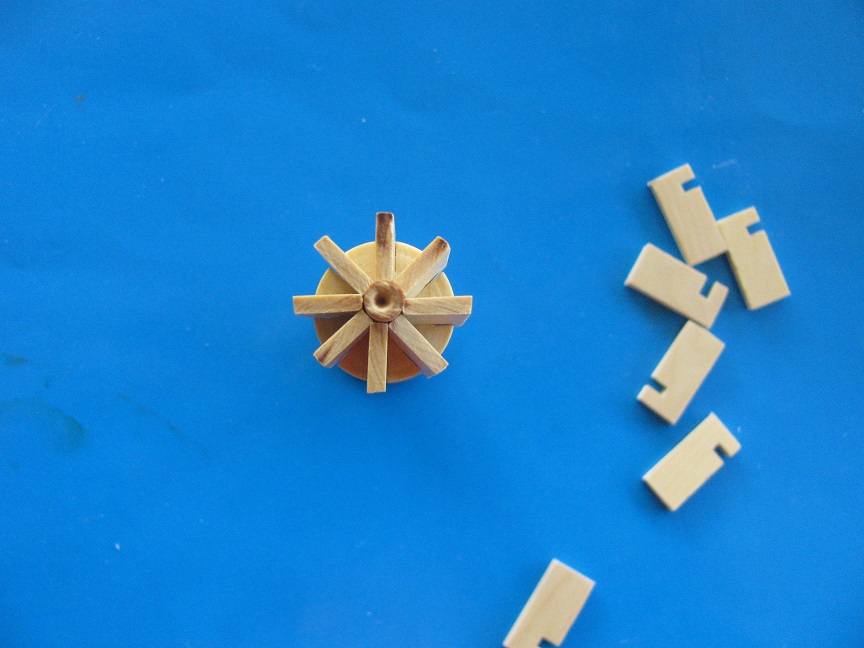

Excelente, muy bueno ese cabrestante. ¿ como has cortado las piezas de la siguiente imagen, con bordes tan perfectos ?
Saludos:
Alejandro Marano
