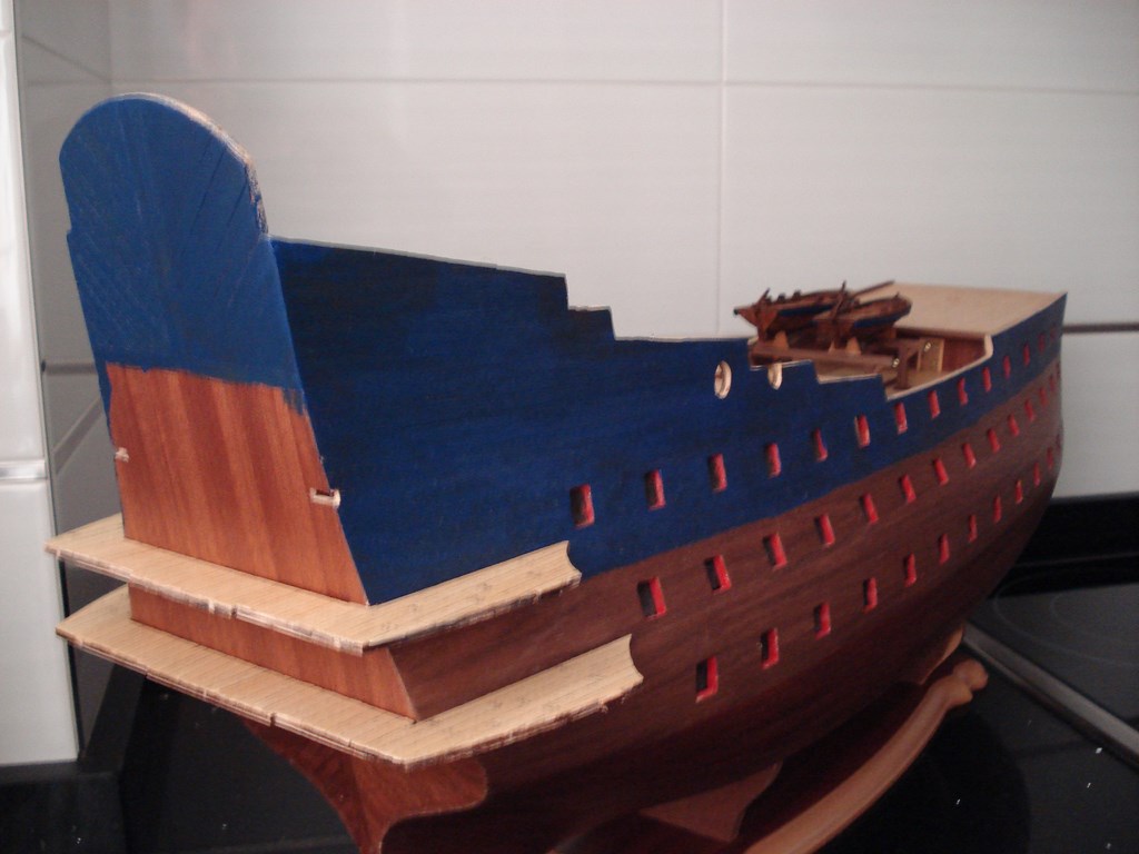

Me gusta, quizás lo haga. ¿Es mejor el aceite que el barniz? ¿No cogerá más polvo? Se ve muy bien.
Rafael Roldán
carlos huarte
Mensajes: 1178
Re: Soleil Royal Altaya
Mensaje por carlos huarte »
me lo figure vicente al ver el satinado, yo tambien uso esa forma de hacer en el casco y mastiles solo la cubierta, abitones cureñas ,etc.... bueno todo lo que va en cubierta ,si lo varnizo, como te comente antes te va quedando precioso, te sigo como siempre. saludos :D :lol: :oops: :roll: carlos.
VICENTE PARRA
Mensajes: 463
Ubicación: PUERTO SAGUNTO
Mensaje por VICENTE PARRA »
RRC escribió:Me gusta, quizás lo haga. ¿Es mejor el aceite que el barniz? ¿No cogerá más polvo? Se ve muy bien.
hola colega,no es que sea mejor el aceite ,es que le da una naturaleza a la madera inpresionante .el barniz para mi gusto no se la da. y por el polvo no te preucupes ,la madera tiende absorver el aceite,si el modelo no se tapa como todos cojen polvo :wink: saludos

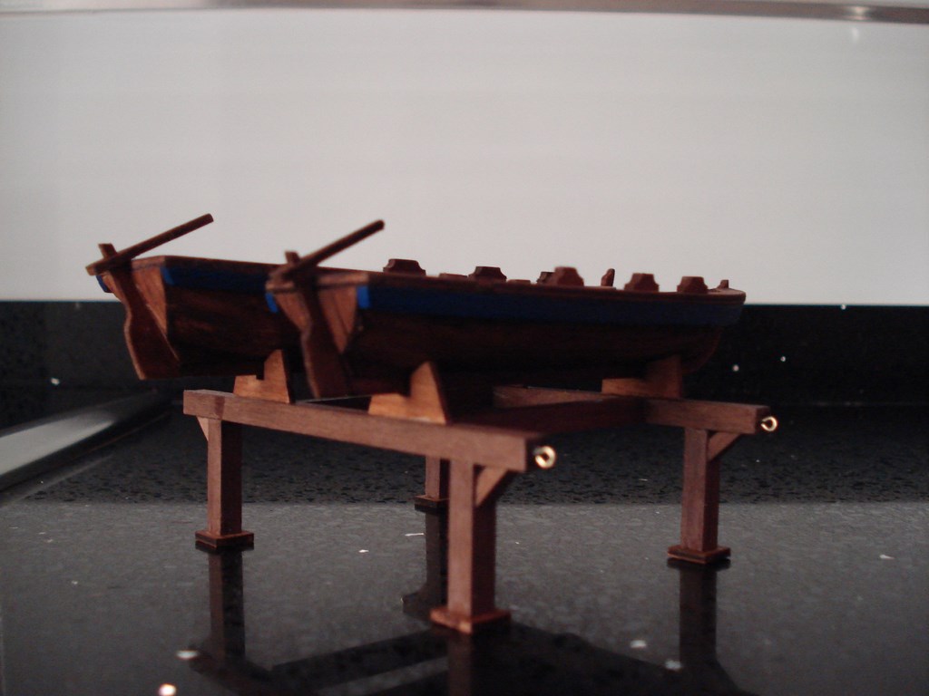

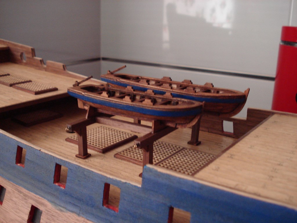

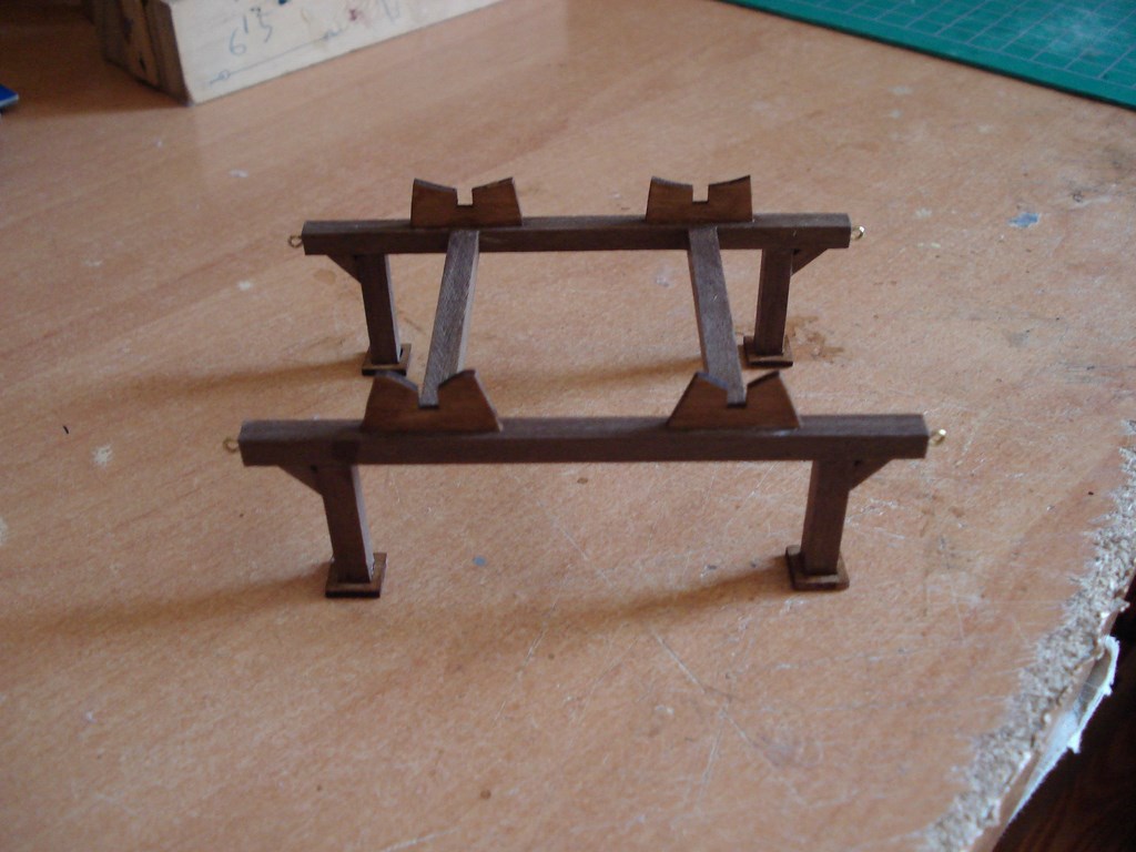

buenas tardes conpañeros.pongo unos avances,el color azul solo lleva una mano para ir marcando. saludos..

hola vicente: se ve muy limpio y detallado, sigo tus pasos, una pregunta la pintura azul es acrilica o de aceite, se pinta bien sobre el aceite de teca? yo he empezado con el segundo forro espero terminarlo la proxima semana. saludos :D :lol: :oops: :roll: carlos.
VICENTE PARRA
Mensajes: 463
buenas noches carlos,a tu pregunta la pintura es acrilica y claro que se aplica bien sobre el aceite, de todas formas solo lleva una mano de aceite y la madera tiende a absorber. saludos colega :wink:
