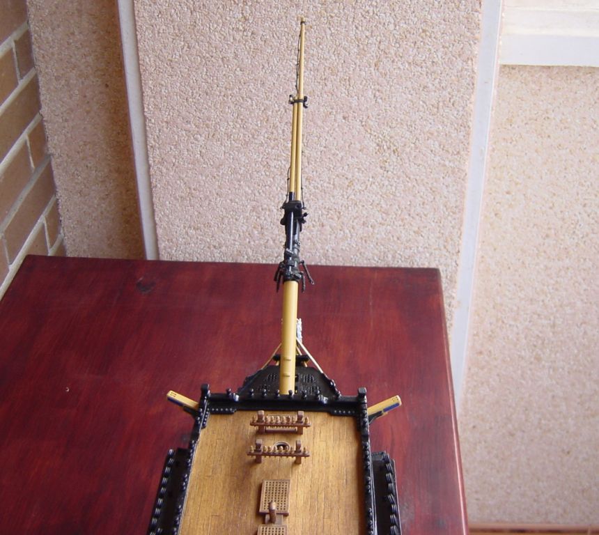

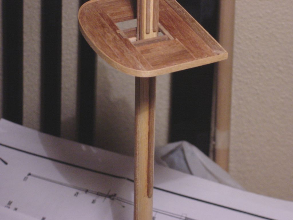

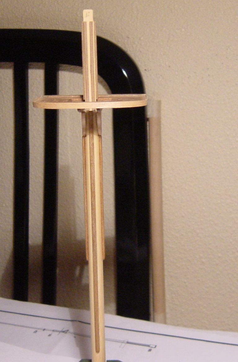

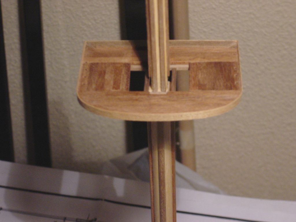

calde escribió:Alguna foto mas con el palo mayor y nada mas, poco a poco iremos dándole forma a todo esto.
Un Saludo.
Hola Calde, veo que sigues con un trabajo muy limpio y bonito, como es tu costumbre :wink:
Me llamó la atención los refuerzos que lleva el mayor (no se si sea correcto el término), me parecen un tanto gruesos, a no ser que así lo muestren los planos, o es que aún te falta un poco de lija?
Que sigas con buena mar y viento de popa.
saludos,
Juan M. :) :) :)

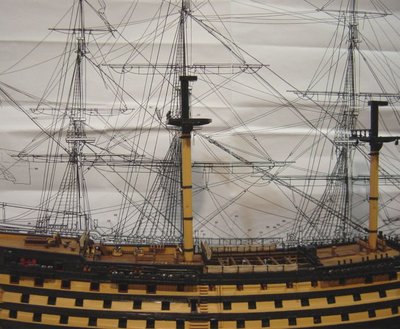

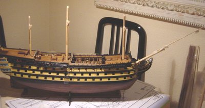

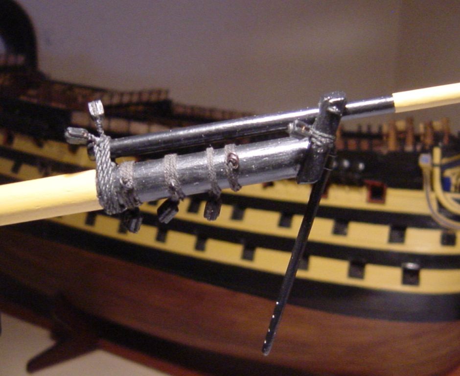

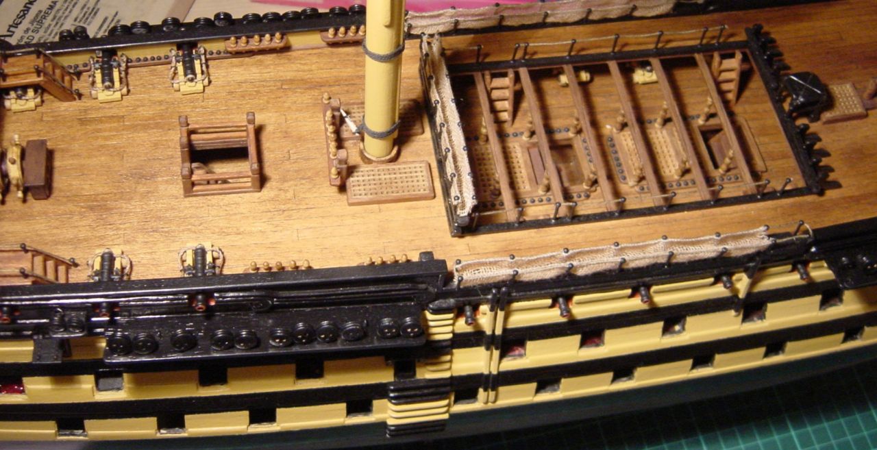

Tienes razón Juan muy grandes los refuerzos, aunque es lo que indican 2x3mm el refuerzo frontal y 5x2mm el lateral.

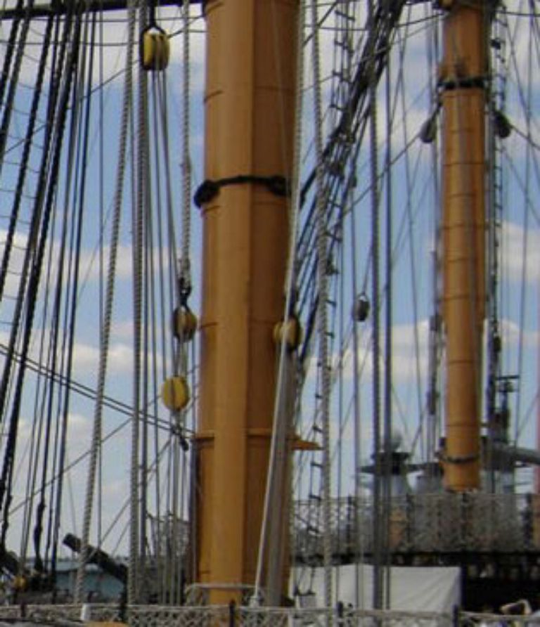

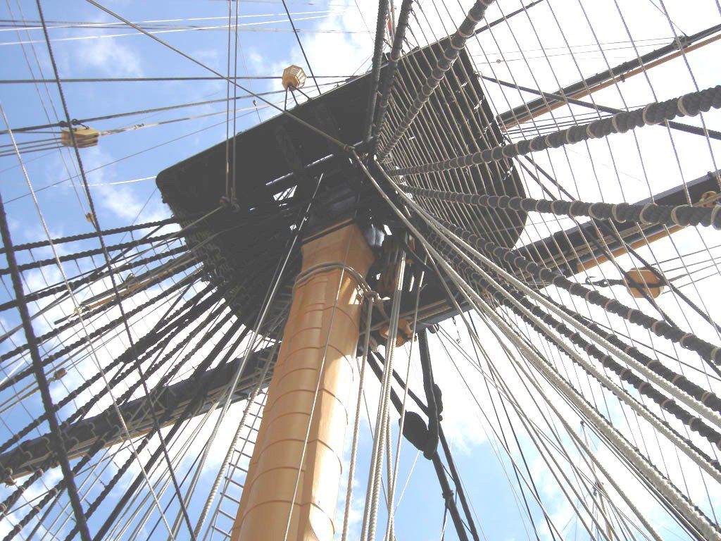

He mirado fotos del original en la red como las dos que muestro abajo y lo cierto es que son grandes aunque creo que no tanto y eso si, están redondeados como el palo que refuerzan.
Resumiendo, que estoy contigo a mi también me parecen demasiado grandes, los he cambiado por unos de 3x1,5mm y los he redondeado y me gusta mas como queda ahora.

Sin duda, esos refuerzos quedan mejor con la varilla de 1.5. A veces los kits nos marcan unas medidas en los materiales que no se ajustan mucho a la realidad. En estos casos, el sentido común y la ayuda de los compañeros del foro es fundamental.

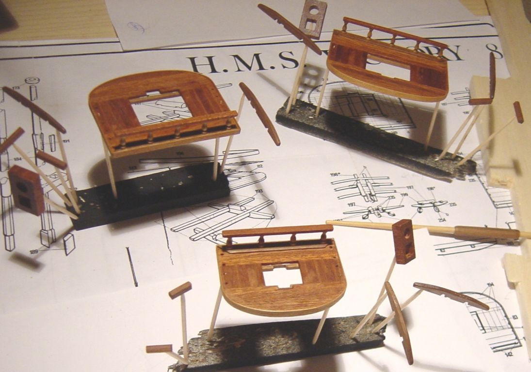

Por un lado he terminado las piezas de las cofas y les he pegado un par de capaz de barniz.

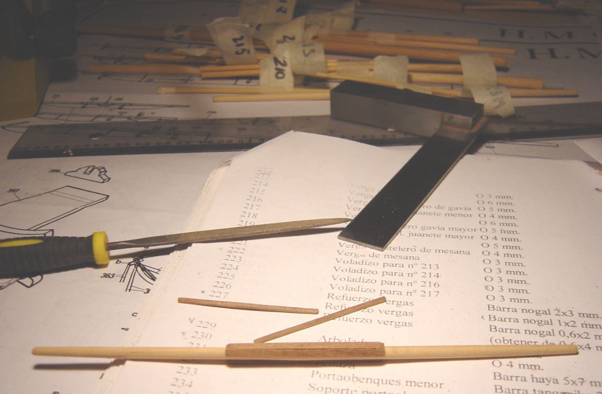

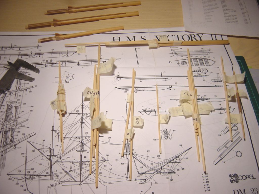

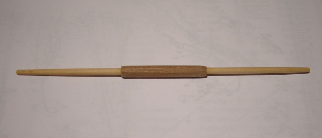

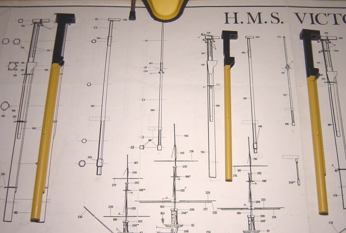

Por otra parte me he pillado todos los palos, vergas me los he cordado a sus medidas y dado la conicidad necesaria según los casos y me los he etiquetado todos para intentar no liarme mas de los necesario.
También he dejado realizados todos los refuerzos de las vergas.

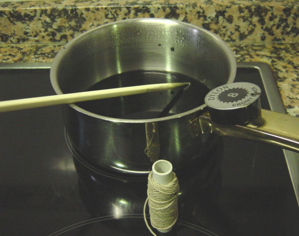

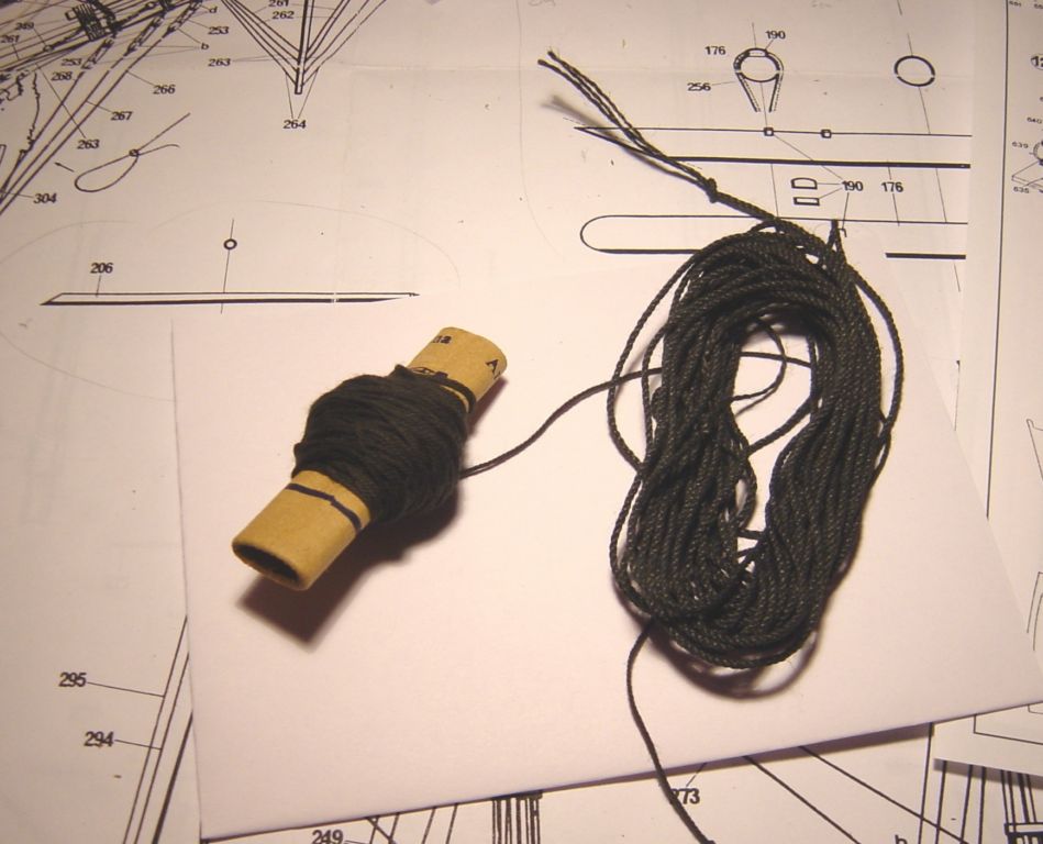

Uno de los problemillas que he encontrado es que el cordaje que suministra el Kit es todo en color crudo. Para el modelo y especial para la jarcia fija no me convence por lo que pensé en teñirlo haber que tal y el resultado no parece malo.
En la tienda me dieron el botecillo que se aprecia en el mango del caso, se ponen unos pocos polvos agua caliente y un puñado de sal, el resultado el que veis.

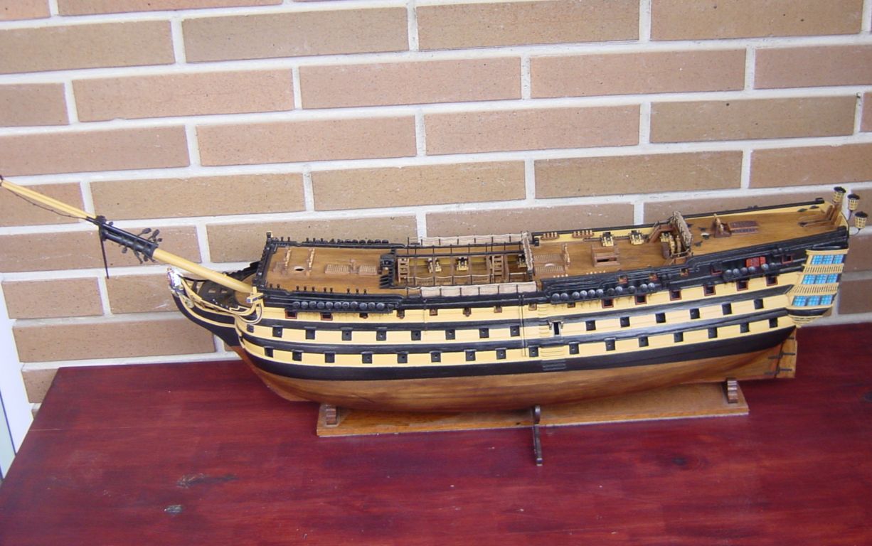

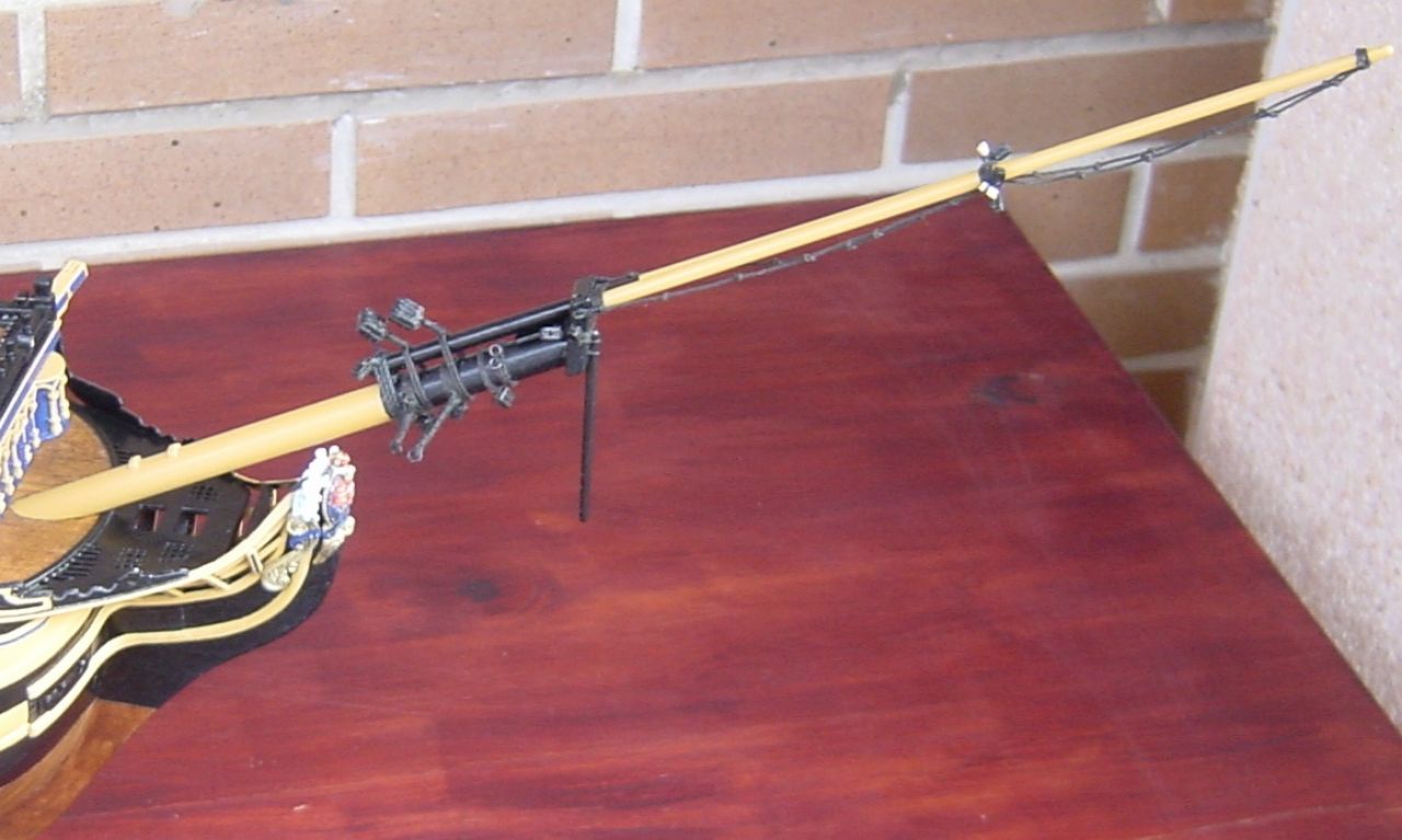

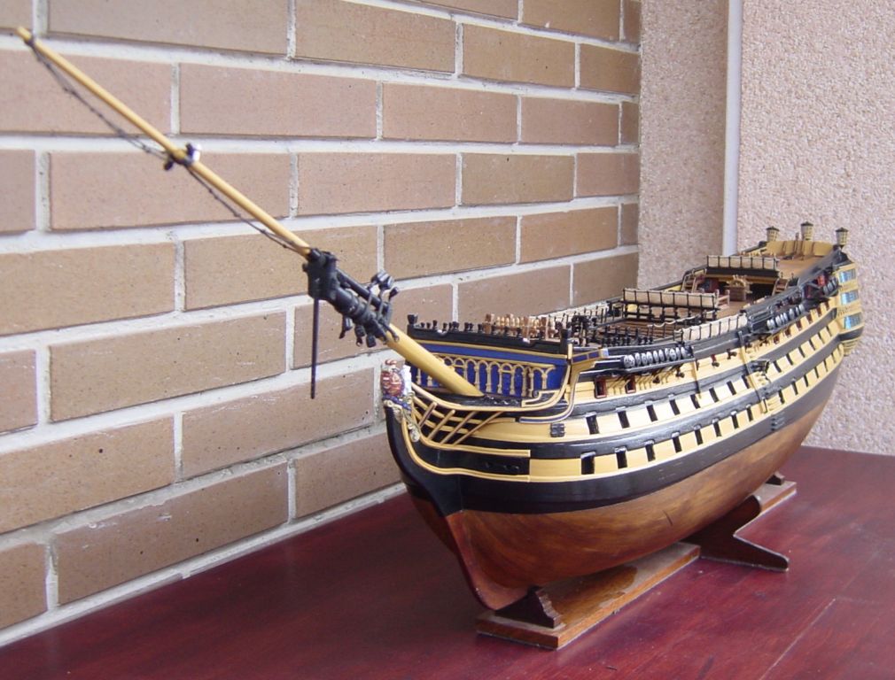

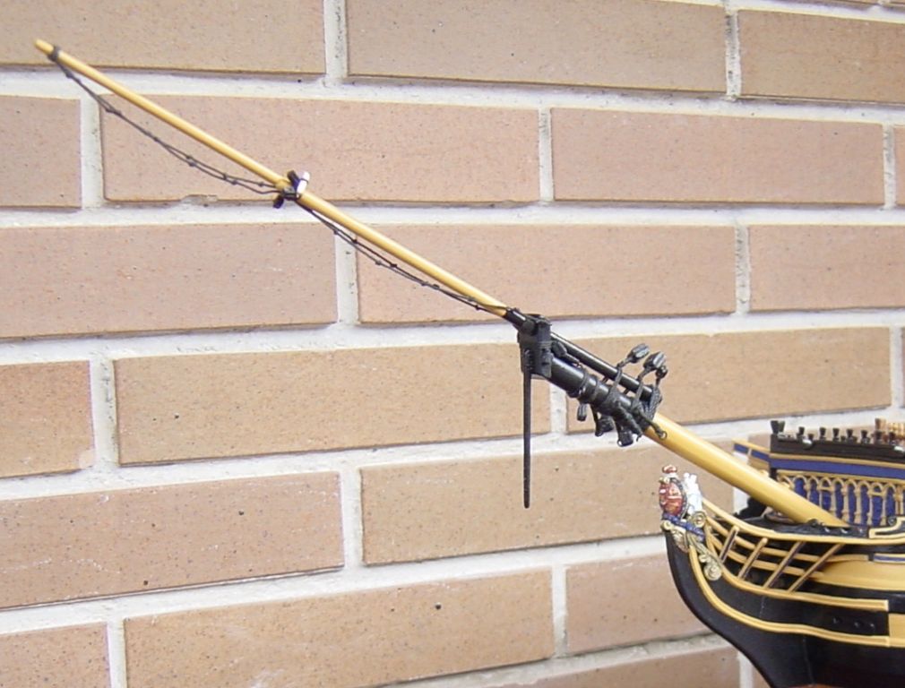

También he estada trabajando en el Bauprés aunque de momento no lo he fijado por que cada vez que muevo el barco me pego con el, por lo que de momento lo he dejado guardadito a falta de algunos retoques y montaje definitivo

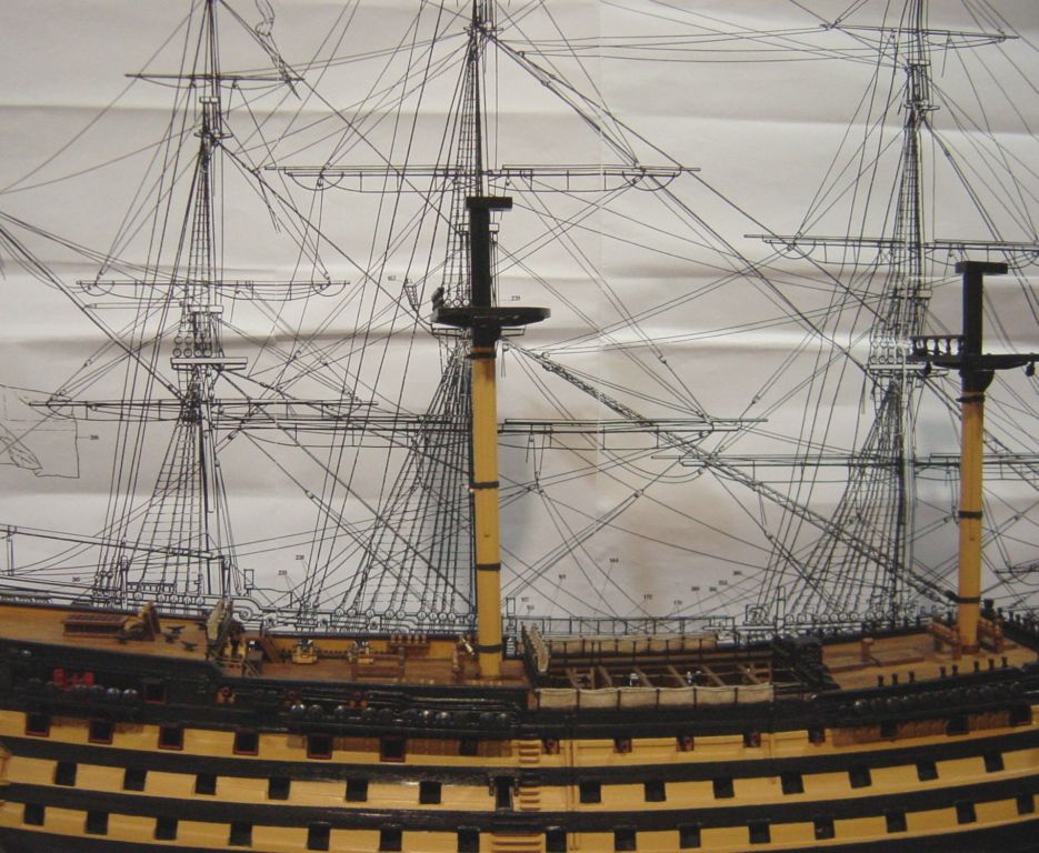

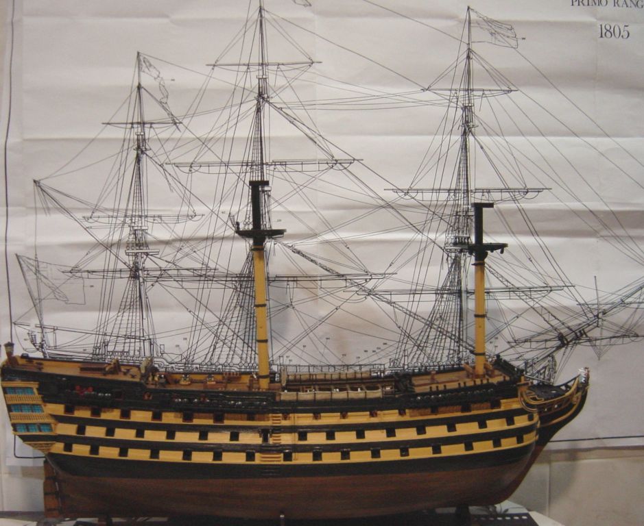

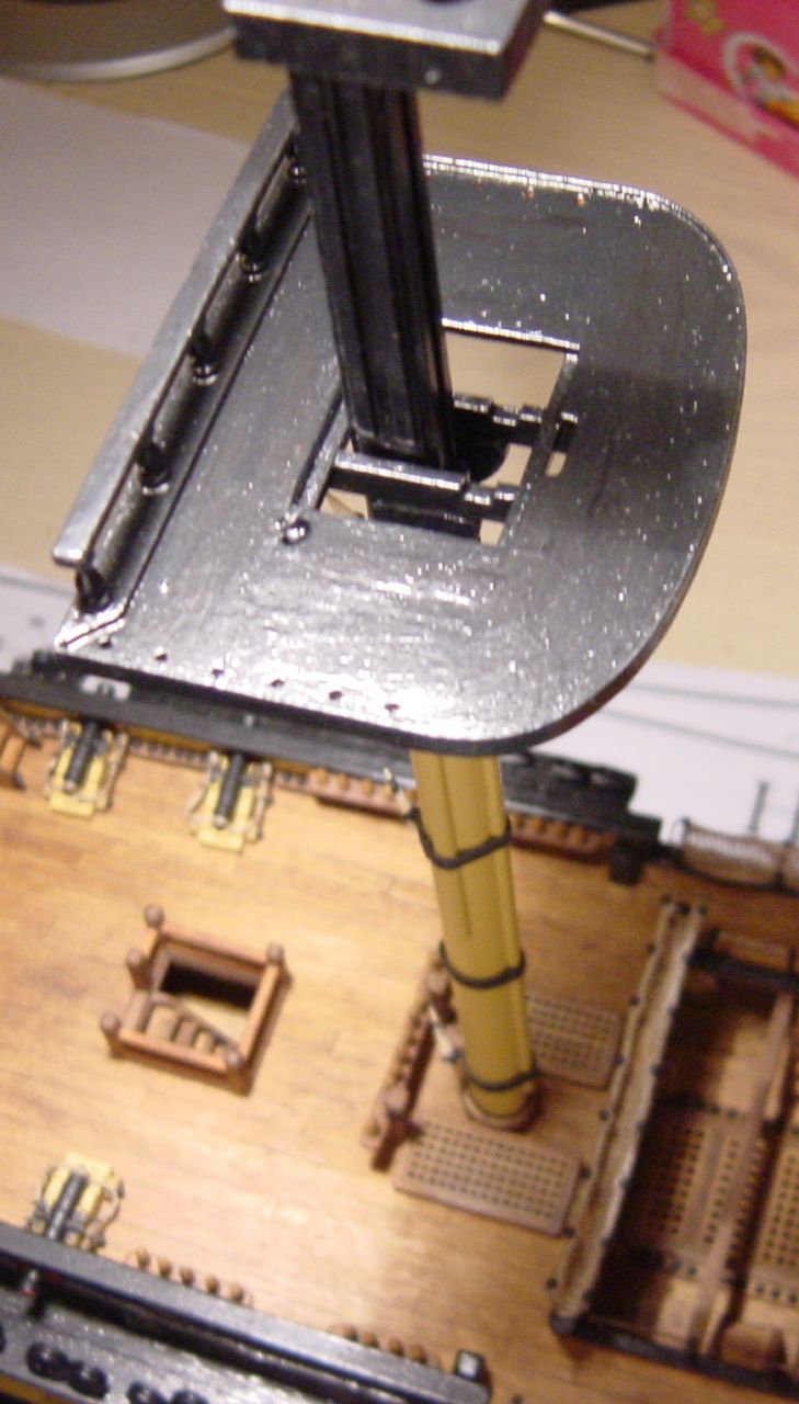

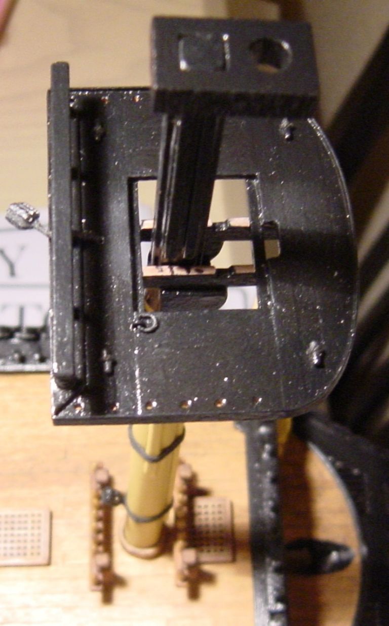

Y por ultimo partiendo de una varilla me he hecho unos pies de mástiles que no incluía el kit y ahora estoy fijando los mástiles y las cofas, pero esto todavía esta un poco verde, así que de momento lo dejo aquí.

vaya lio je je je, esa arboladura, pero poco a poco la vas haciendo.... :wink: :wink: :wink:

Me gusta mucho como te esta quedando el modelo, realmente muy bonito.
Animo ahora te vendra un duro trabajo con la jarcia.

Para estas cofas me permito recomendarte que te mires el Mondfeld, les faltan una serie de detalles, salvo que aún no estén acabadas... :mrgreen:
