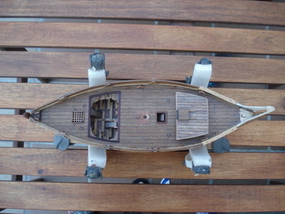

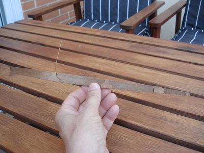

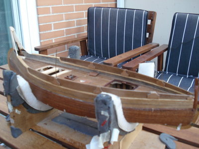

Y sigo con el barco, tengo hechas las calzas o falcas y los correspondientes soportes ( macarró en catalán, :oops: he echado un vistazo a La Restaurada de Zapa ), la forma de hacerlo ha sido la siguiente : ha marcado en una cartulina toda la borda desde el escalon a popa y utilizandola como negativo la he trasladado a un positivo de madera que es el que he cortado, la "pequeña trampa" es que está en una sola pieza disimulada por los soportes, fotos....
Marinero_de_agua_dulce
Mensajes: 1487
Re: PROYECTO MULETA PORTUGUESA
Calzas
Mensajes: 1487

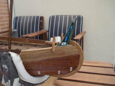

Tambien ha completado todas las cornamusas que marca el plano,las hay de dos tamaños, aqui si me he ceñido a lo que hay, lo siguiente el planteamiento del conjunto de proa,...viendo a ver por donde salgo :roll:

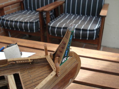

Conjunto de proa terminado excepto un trozo de borda que se está resistiendo :twisted: queda asi, el dibujo es el clasico de muchos barcos vinateros y por supuesto el oculo, en la parte de cubierta lleva unos escalones y el coronamiento es estaño pavonado
Mensajes: 1487
Otra

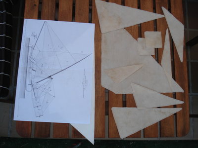

Última edición por Marinero_de_agua_dulce el Dom Jun 28, 2009 10:44 pm, editado 3 veces en total.
Mensajes: 1487

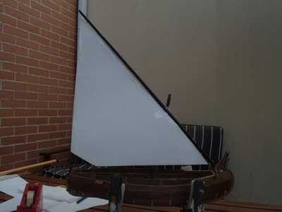

Esta hecha en carton con los bordes reforzados con cinta adhesiva, para a la hora de pasarla a tela tenga dureza.
Vela
Vela

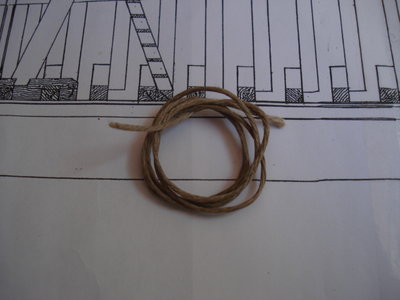

El guardacabo del timón es cañamo colchado, todavia hay en Madrid tiendas que venden cuerda de cañamo (ojo solo cuerda :D ), la parte central que es la que voy a utilizar, va teñida con anilina y cola blanca rebajada.

Sabanas,perdon, velas cortadas, como no dispongo de maquina me toca hacerlas manualmente, esto aparte de tiempo hace que no salgan todo lo perfectas de lo que quisiera, pero es lo que hay.
P.D. Al decir sabanas me refiero a las de Ikea color crudo por 3 euros.
