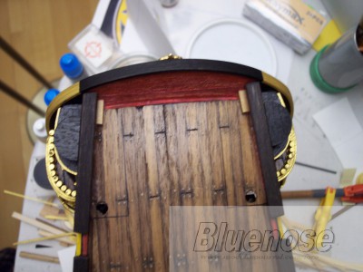

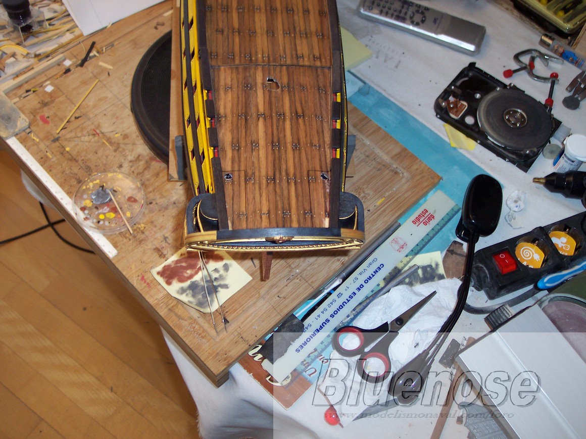

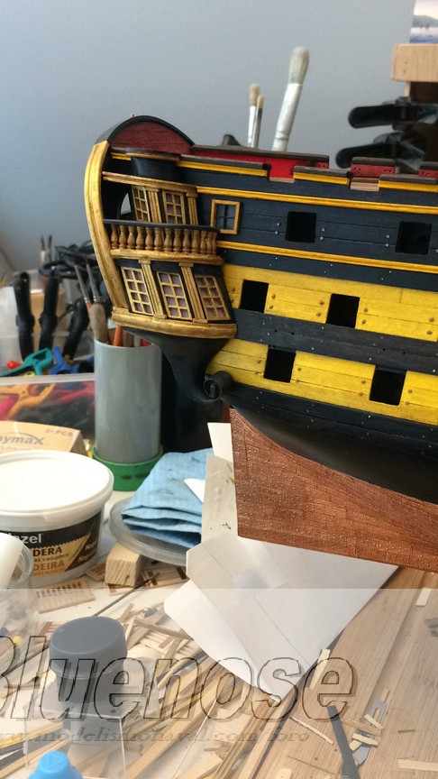

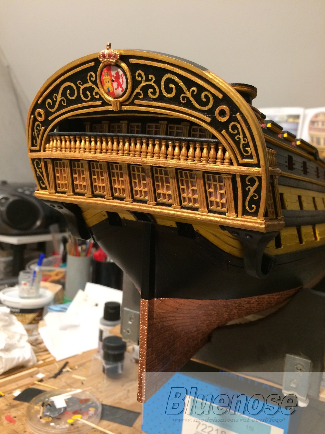

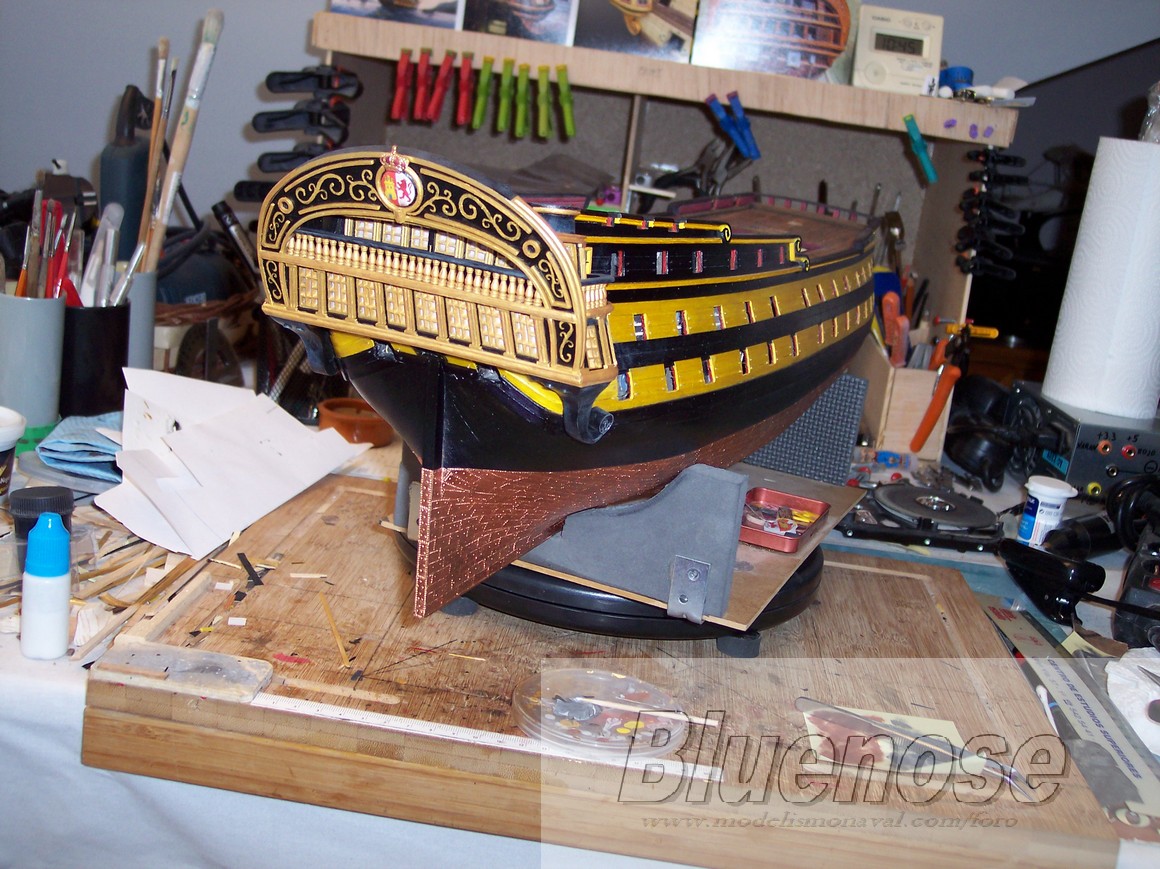

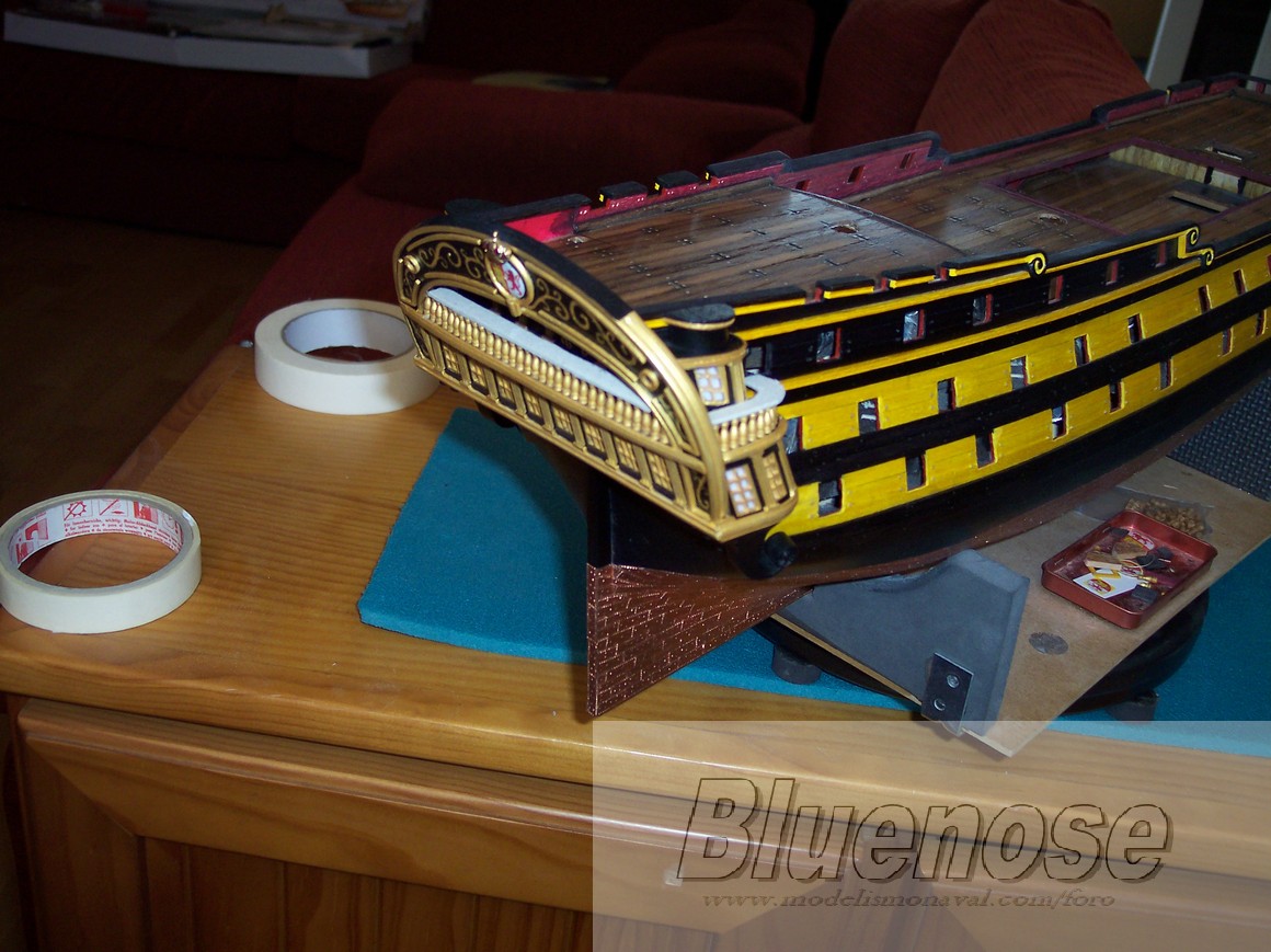

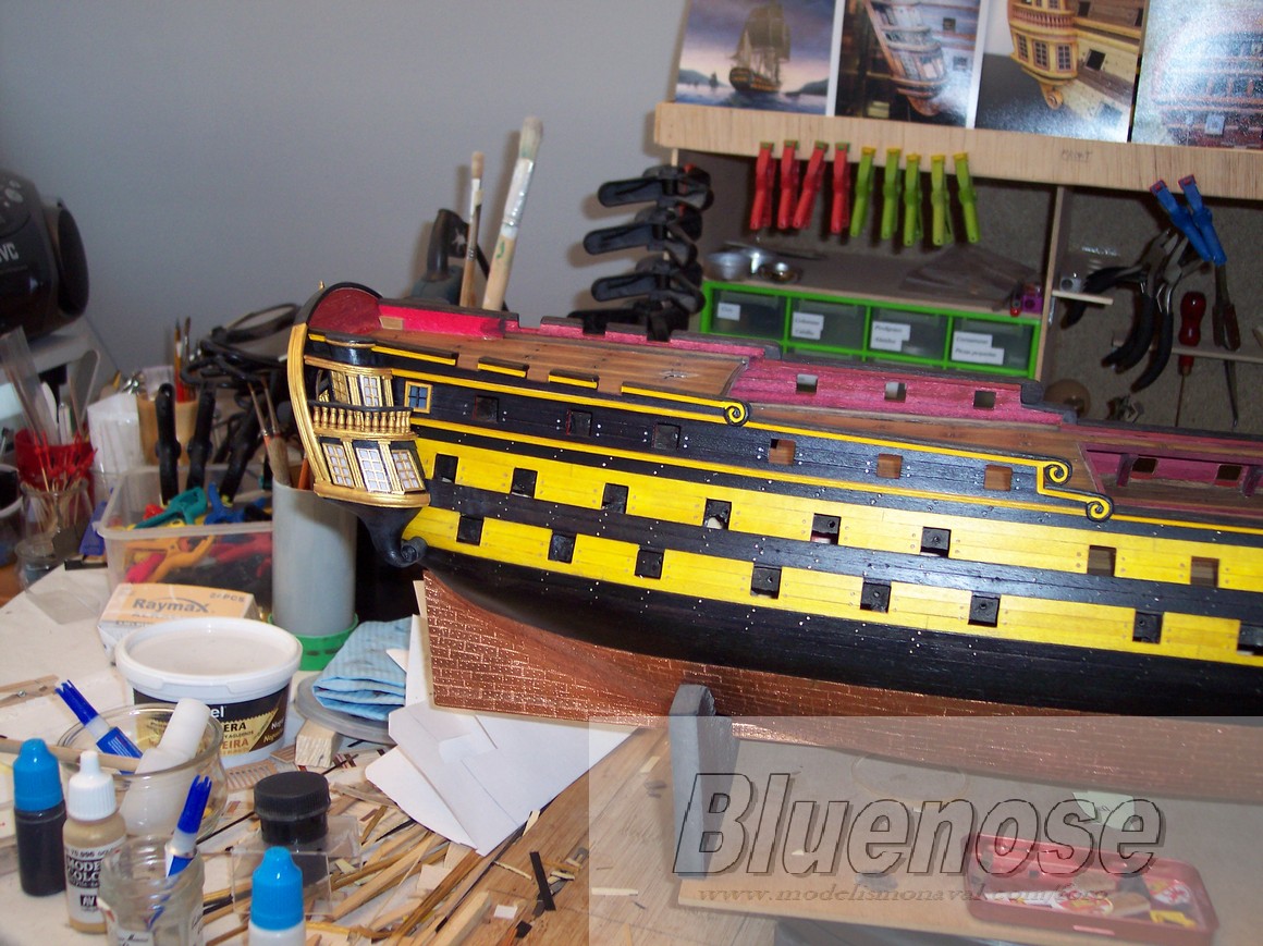

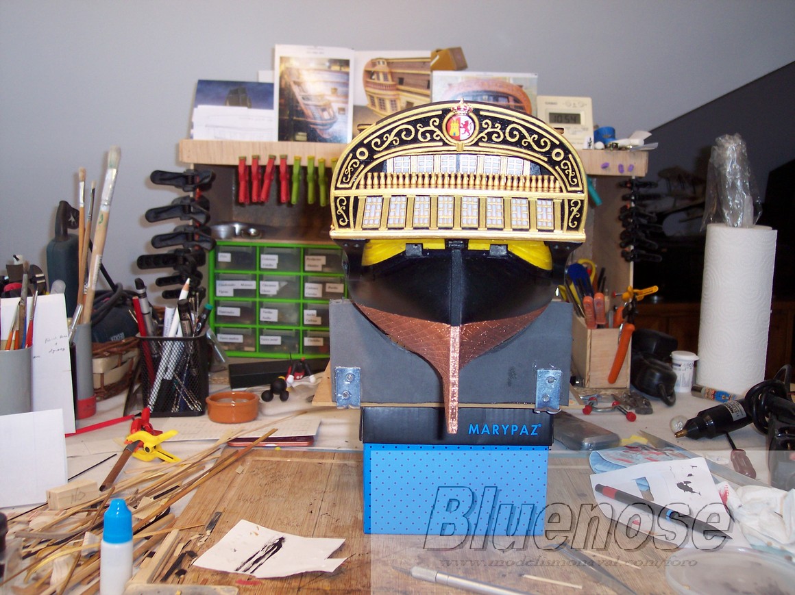

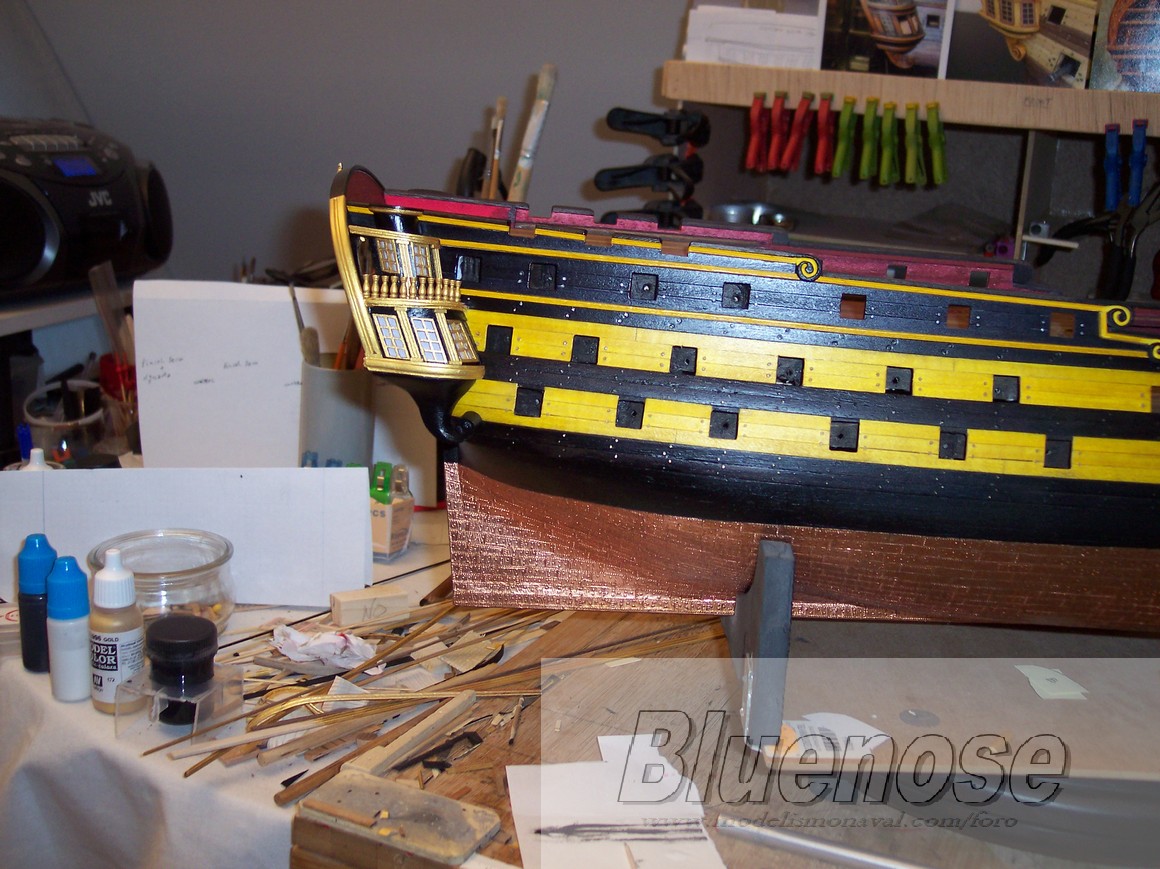

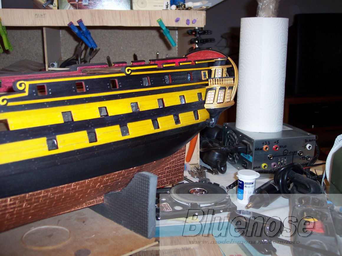

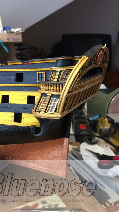

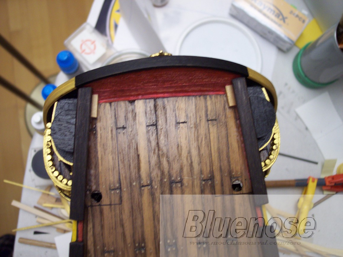

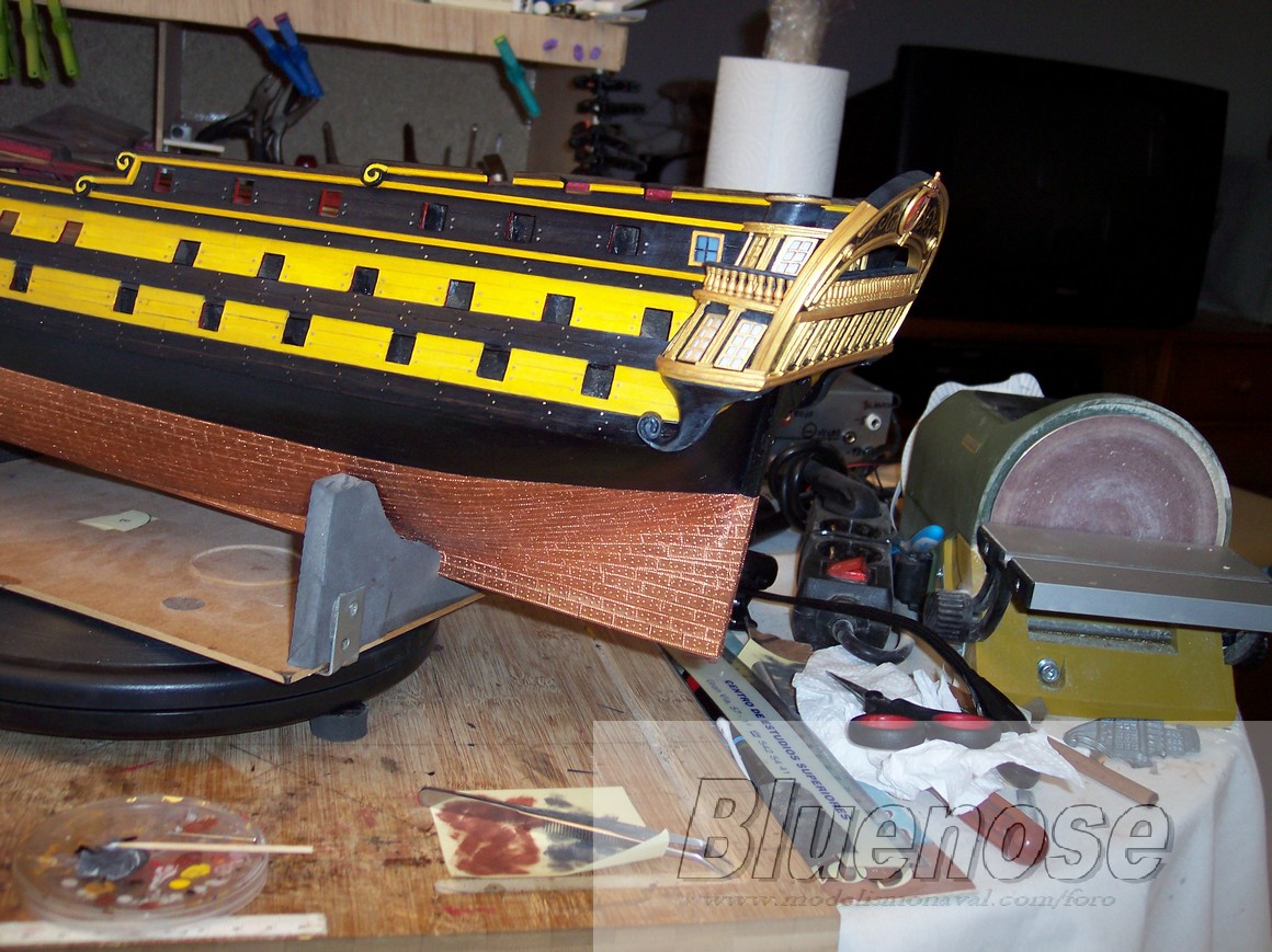

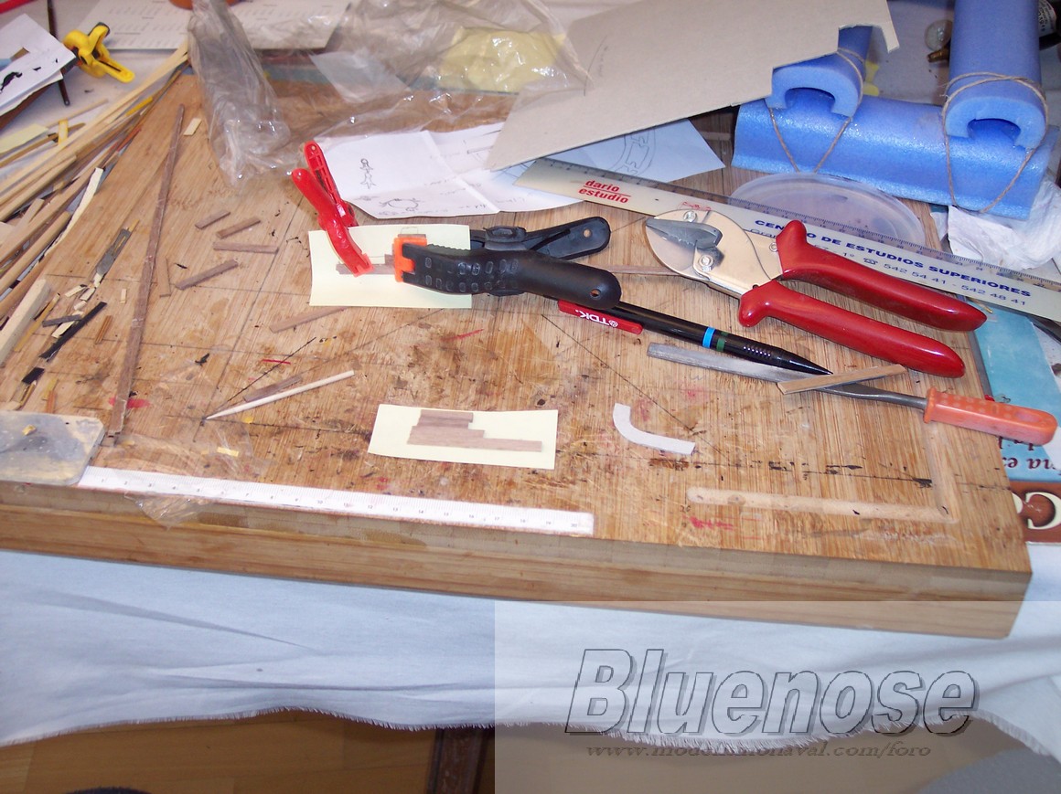

Una vez seco el barniz, me pongo con las barandillas.
Siguiendo el consejo de los sabios del lugar, pinto las columnas de dorado y los pasamanos de negro siguiendo el patrón del conjunto.

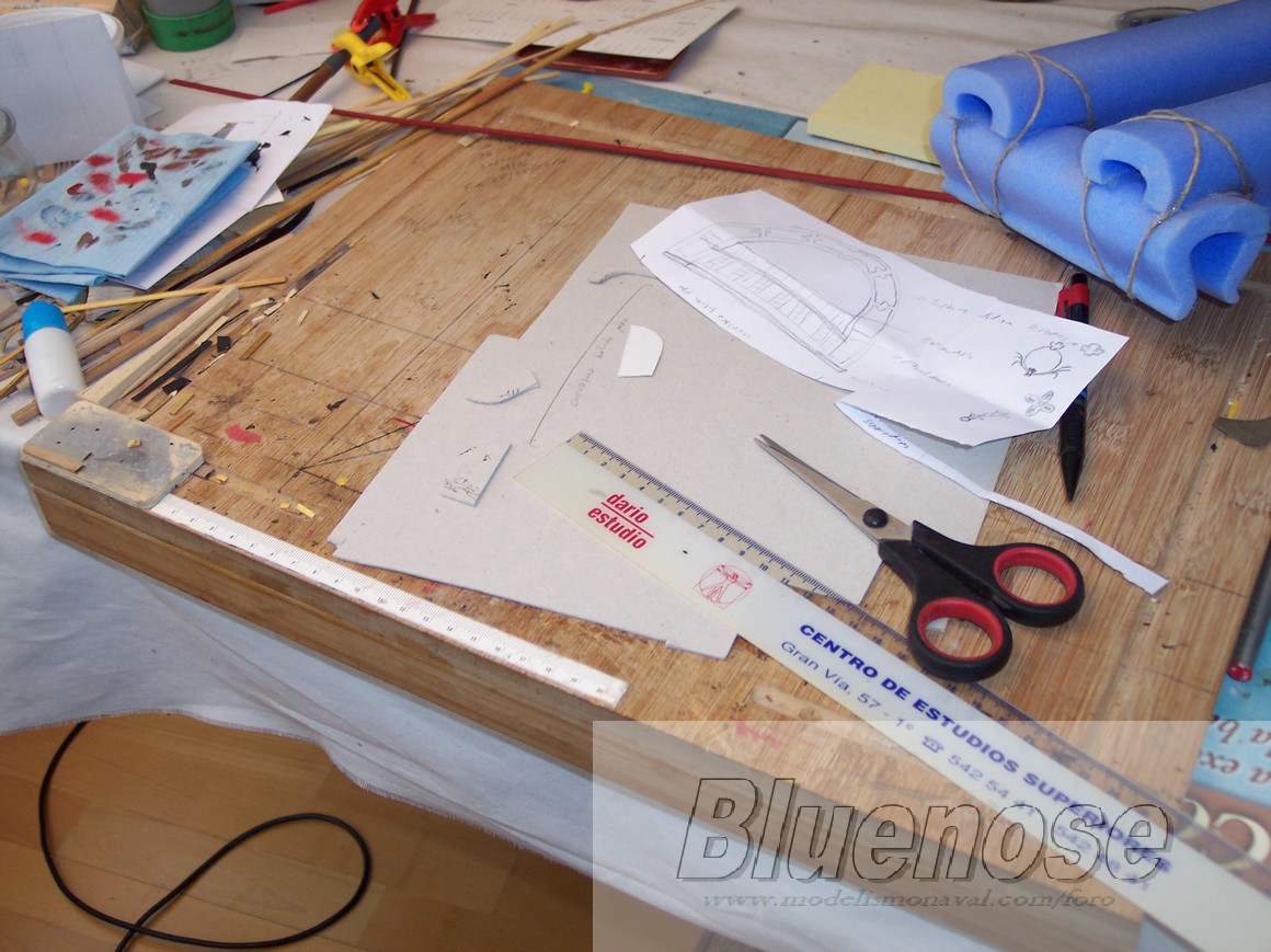

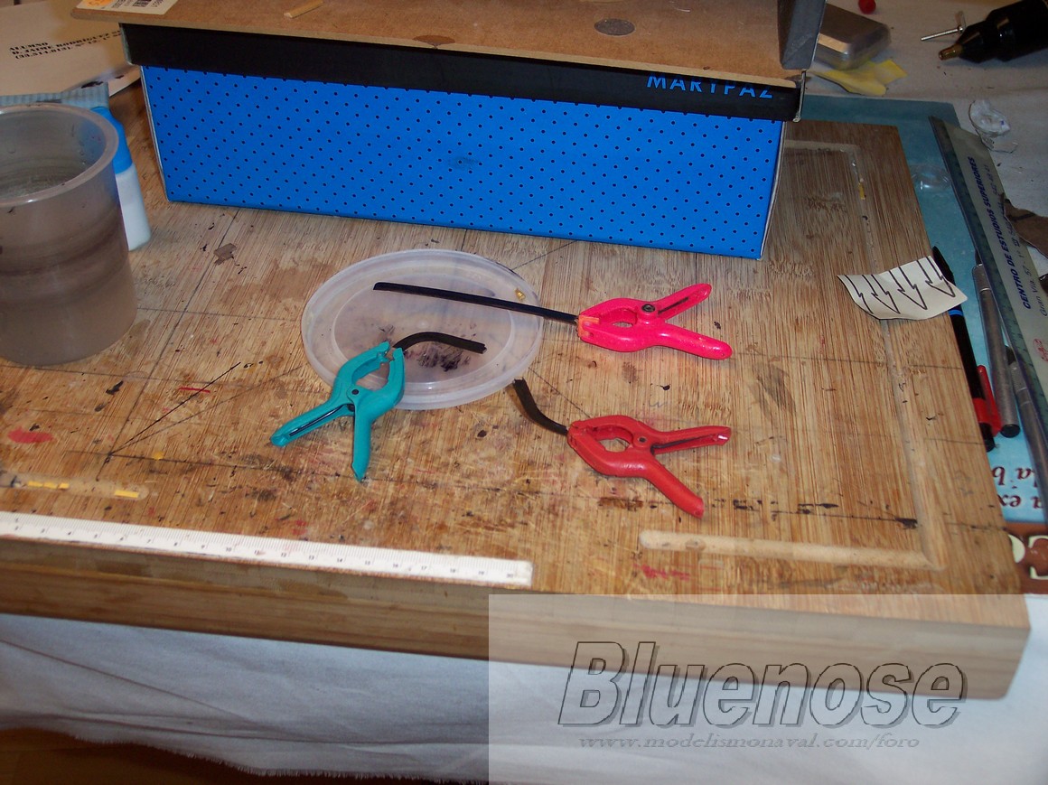

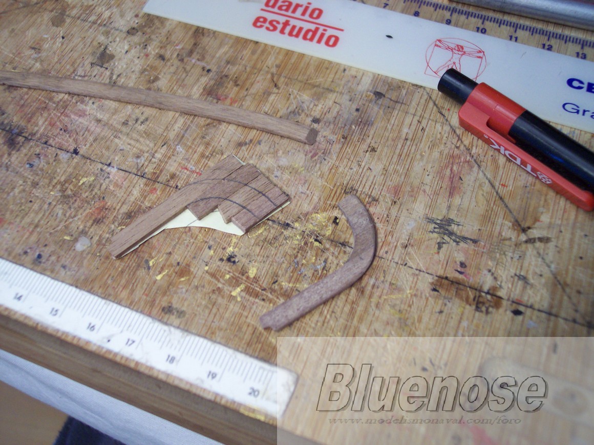

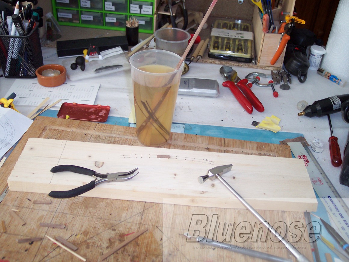

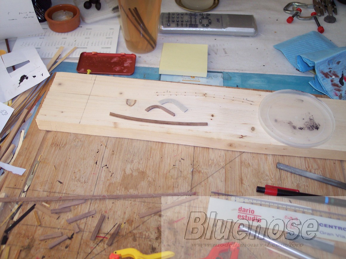

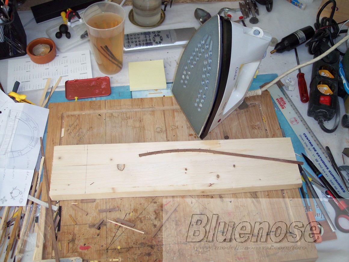

El pasamanos del balcón lo hago curvando en canto un listón de 5x1,5mm. Utilizo el sistema de la plancha. Para los pasamanos de los jardines, como la curvatura es tremenda uso el sistema de listones pegados y lijados. Primeramente he sacado las formas haciéndolos de cartón.
Al terminar, envejezco el conjunto: Para los dorados, aguadas con tierra marrón de Vallejo y pincel seco con caoba de Vallejo también. Para el negro, pincel seco de gris oscuro. El escudo se lleva un poco de pincel seco de marrón también.

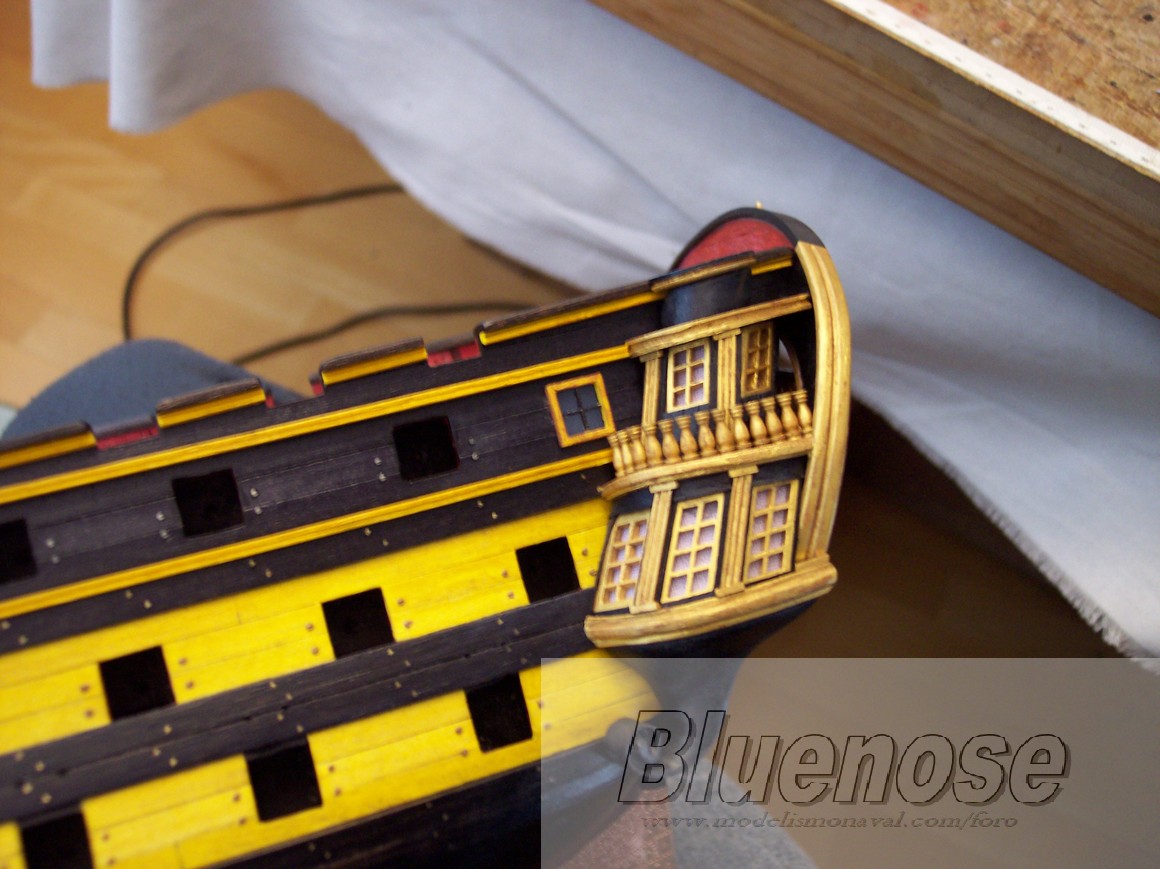

Termino con las fotos, espero que os haya gustado.
Jaime

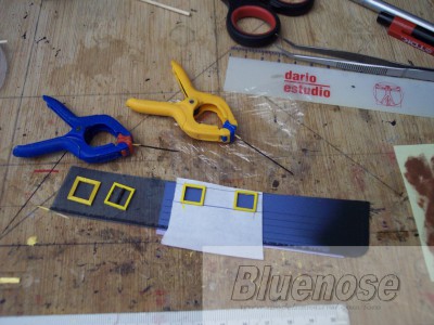

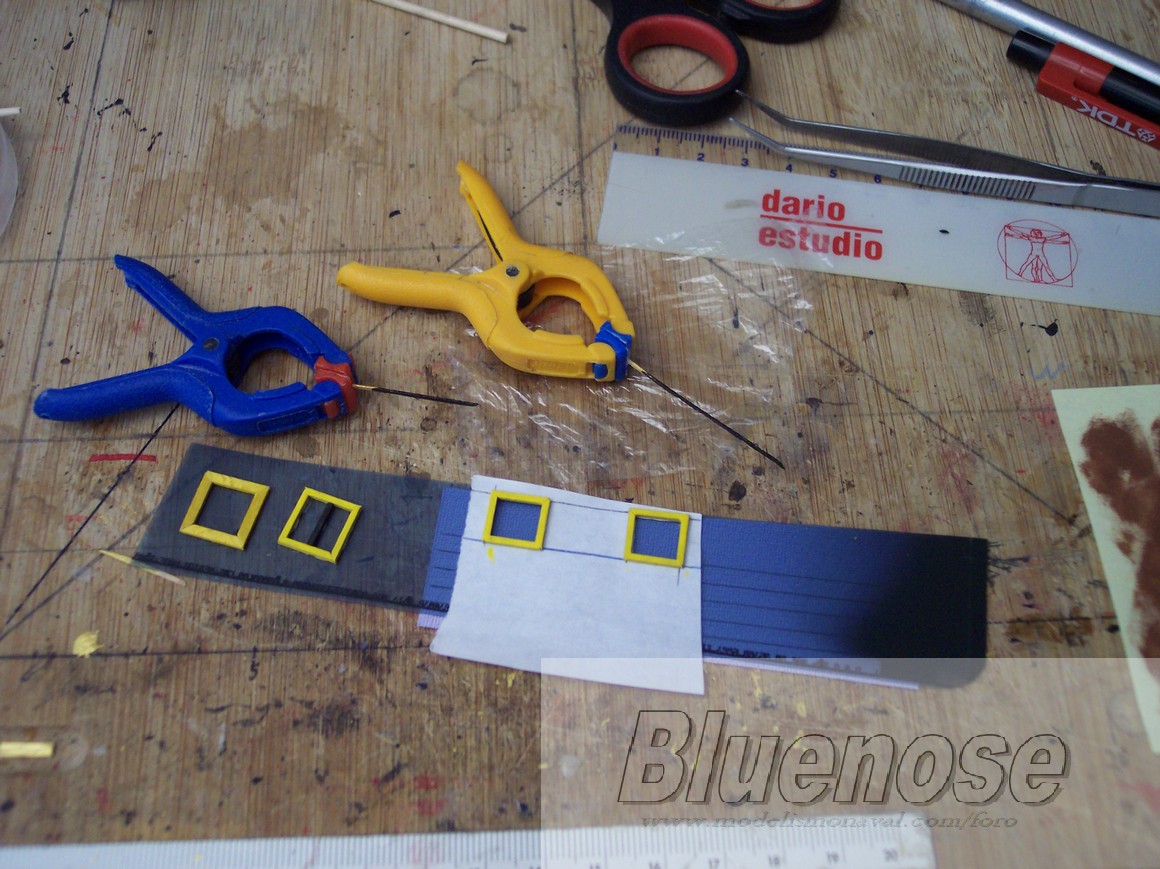

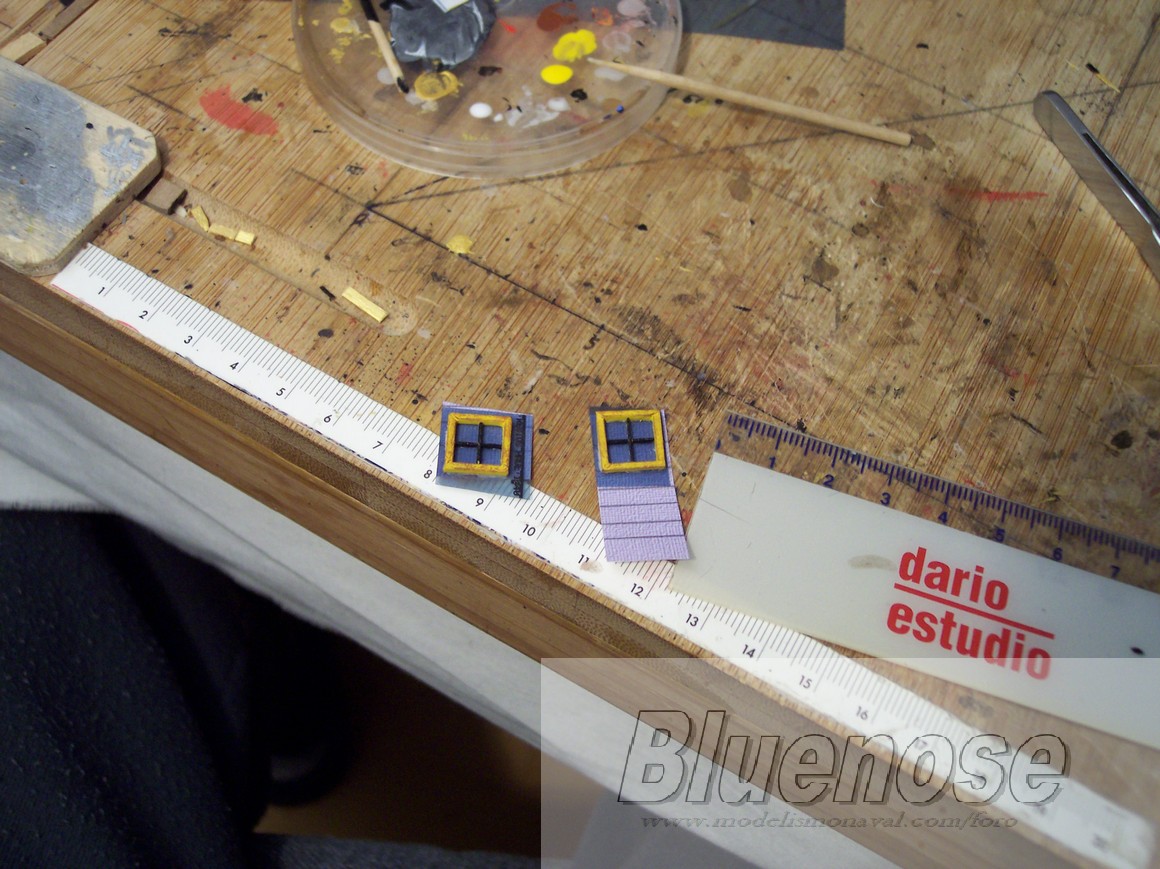

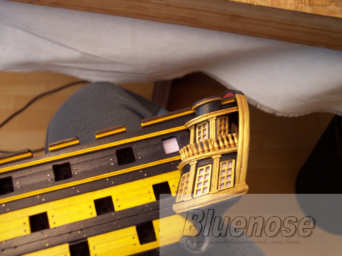

PD. Se me olvidaban las ventanas de los camarotes. Las hago con una radiografía como me indicó Leopoldo aunque de otra manera ya que haciendo los barrotines con la propia radiografía no me quedaban bien. Gracias.

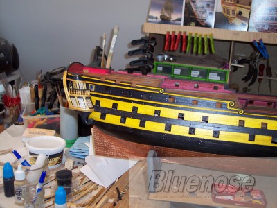

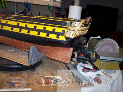

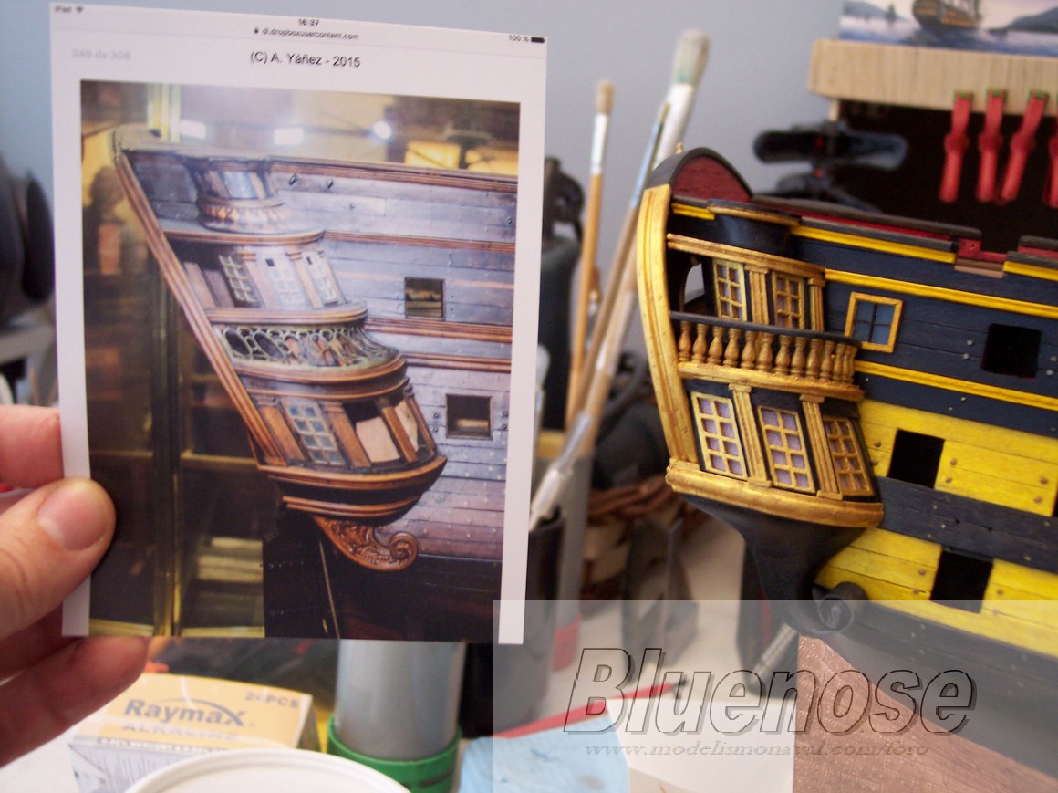

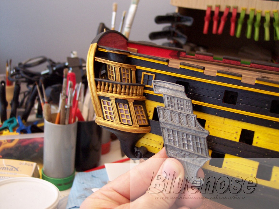

Ya para terminar os pongo un par de fotos más y la comparativa con el original y con lo propuesto por Artesanía Latina.
Jaime

que bien te quedo la popa y los jardines Jaime, me da ideas por mi Santisima trinidad

Gracias Willy, anímate a cambiar cosas y a hacer experimentos. Lo bueno que tiene este modelismo es que si no te gusta lo puedes rehacer cuantas veces sea necesario hasta que te quede bien. :P

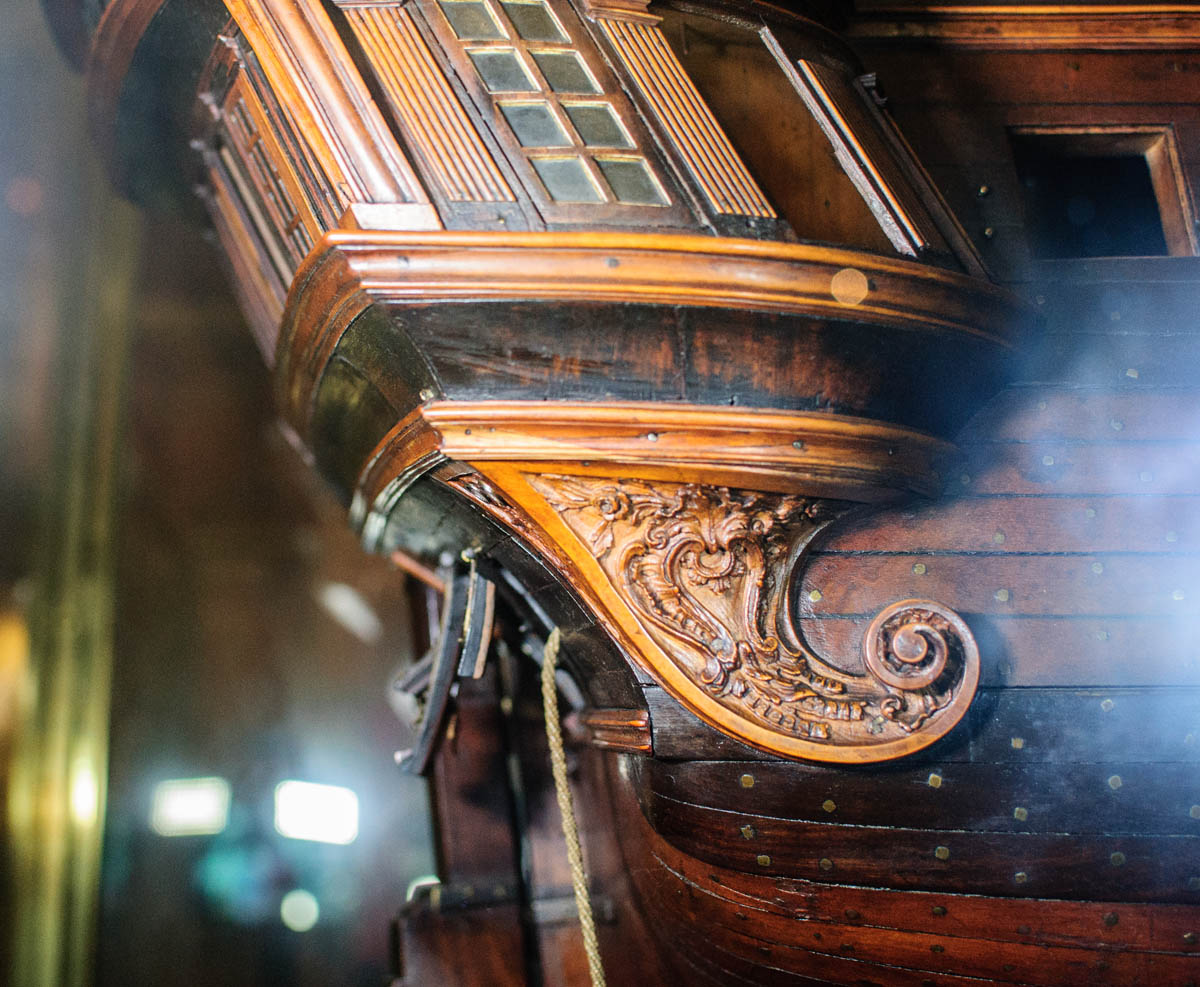

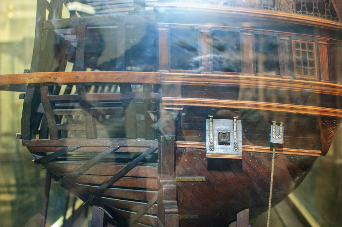

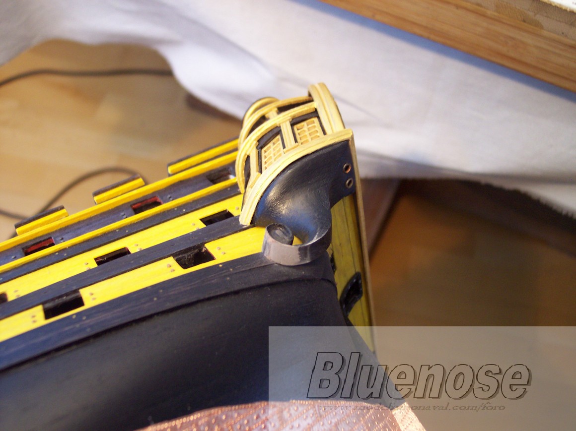

Hola Jaime. Estás haciendo un excelente trabajo, el tallado de los pies de jardín está mucho mejor que los míos y eso que lo tienes más difícil.
Es una pena que el kit venga con el casco mal parido, el yugo en realidad estaba mucho más bajo, de forma que las portas de guardatimón estaban sobre el yugo no bajo él. Así que los pies de jardín lo ajustan al casco. Yo lo relleneraría con fimo y lo pintaría, por lo menos que no quede el hueco.
Este defecto lo tiene también La Surprise debe ser cosa del que diseña ( es un decir) los kit.
El yugo es la pieza tranversal , perpendicular al codaste en donde terminan las tracas del forro, por encima de él va el agujero para el timón y las portas de guardatimón de la primera batería. Po si acaso.
Pongo una fotos del 74 del Museo, y ojo , que no es el Nepomuceno de Trafalgar .
