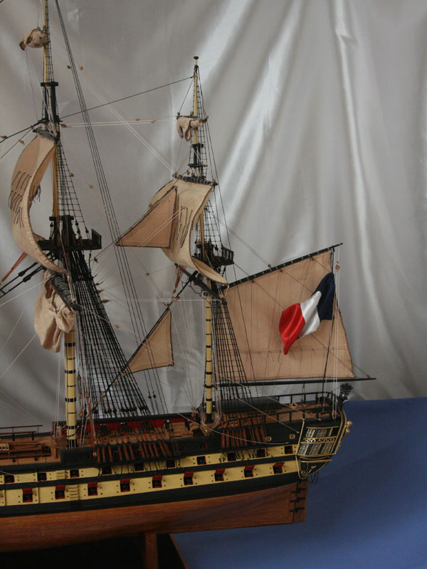

Te recomiendo que leas el hilo de Leopoldo sobre su Descubierta.
El proceso inciático de realización de velas hinchadas, le ha llevado dos meses.
Otro punto complicado de resolver en la realización de maquetas barcos con velas desplegadas, son las escotas no cazadas.
Las escotas que se tensan solo por la acción del viento sobre la vela, suelen quedar flojas y el puño bamboleante.
Para evitarlo, se suelen realizar con varillas de metal muy finas (del grosor de los hilos) pintadas simulando el color general de la jarcia móvil.
Así "parece" que están tensas

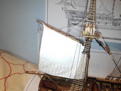

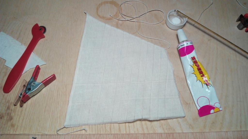

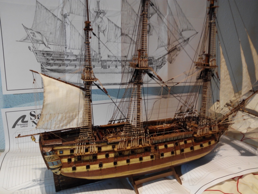

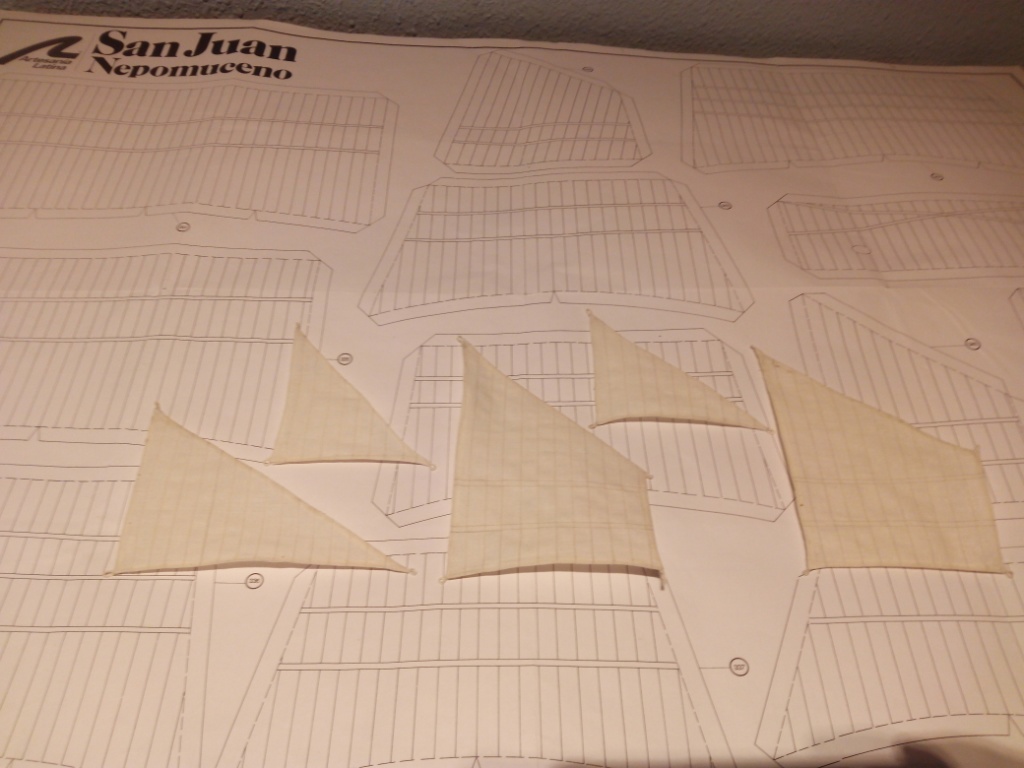

Continuo con la confección de las velas. Dado el pequeño tamaño, he decidido poner dentro de la costura un alambre de 0,5mm. de latón, para afinar la forma del globo.
He empezado por la cangreja, para acabarla totalmente y instalarla con toda su maniobra, teniendo en cuenta las consideraciones en cuanto a la culebra y a la posición de la botavara respecto al fanal, siguiendo las indicaciones de Leopoldo. Fotos 315, 614, 510, y 523). En las dos fotos siguientes,(613 y 646), se ve el detalle de la culebra en el mástil y en el pico del mesana. Creo que ha quedado bastante bien.
Finalmente, una vista de las cinco velas de estay de mesana y mayor, a falta de colocar los rizos en las que van.

Ante todo, agradecer a todos los compañeros la intervención en los diversos temas que han girado sobre el velamen.
Gracias, Leopoldo, por las recomendaciones para la situación del aparejo de la bandera en la popa. Definitivamente, lo haré así. Situaré una cornamusa en la parte inferior de la botavara, a 2/3 de su longitud, y dos drizas desde el pico...El mastil de popa, lo retiraré, pero dejando la base. La sobrecebadera la he puesto por haberla visto en los modelos que se ven en el foro...¿Realmente, no iba...?¿Por que causa?...Pregunta de examen, novato ( yo...).

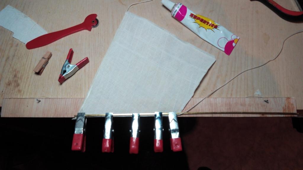

Fantástica cangreja Claudio, y los rizos le dan un aspecto muy real.
Una consulta fruto de mi ignorancia. La botavara es así de larga? Es que parece que sobresale mucho.
Te va a quedar de lujo.
Jaime

Hola Claudio, me he quedado perplejo con tu vela de mesana cangreja. Parece que le has metido un refuerzo metálico en el lado en que va el pico donde no hace falta porque el pico la va a sujetar.
Luego le has hecho un cosido a la baluma con un hilo de color, bastante grueso, que supongo es para cerrar la vaina que contiene el refuerzo metálico de la baluma y que podría simular el cosido de la relinga, pero no veo la relinga y el hilo de velas a esa escala no se ve, pues su espesor sería de 2/100 mm. Y es del color de la vela, casi blanco.
Bueno , cada uno hace como quiere, así que disculpa si sobra el apunte.

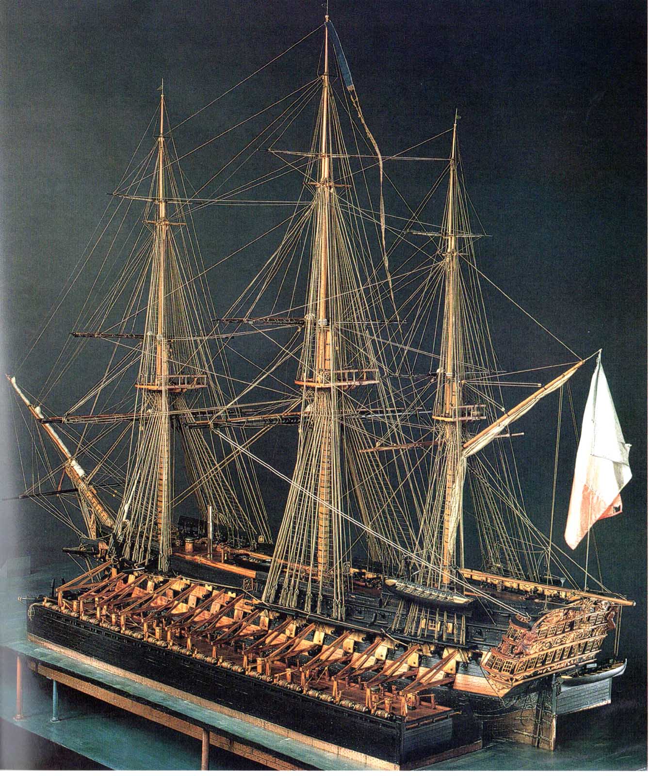

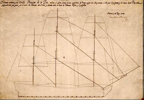

En cuanto a la botavara el reglamento de 1792 le da de largo 18.95 m. No sé a qué escala está tu Nepomuceno.
Si embargo la lámina del Montañés de Horcasitas le da de largo a la botavara 16.72 m. El Montañés y el Nepomuceno tenían casi la misma manga, les correspondería por tanto la misma botavara, así que elije.
Si das forma a las velas con almidón no hace falta el refuerzo metálico.

Yo creo que me expliqué mal.
La falsa culebra te la recomendé para evitarte hacer sujecciones independientes de las velas que no son de cuchillo (cuadras) a las vergas, lo cual es un trabajo muy pesado.
Ya te avisé, de que el modelo que te puse como ejemplo tenía muchos errores.
La sujección a la botavara con falsa culebra era para que supieras como hacerla.
La cangreja va sujeta con culebra normal, tanto al mástil como al pico.
Sinceramente y si tienes ánimos, suelta totalmente esa cangreja, reconsidera la longitud de la botavara y del pico, sujétala a éste y al mástil con culebra normal y sobre todo...
Quita el cosido de la vaina de la relinga en toda la vela, , haz un cosido en culebra más ligero y sobre todo, tira a la basura el hilo con el que lo has hecho.
Emplea un hilo más fino y del color de la vela.
Lo siento, pero creo que te quedará muchísimo mejor.
Ya sé que es una faena, pero el modelo lo merece.

Buenas tardes, amigos:

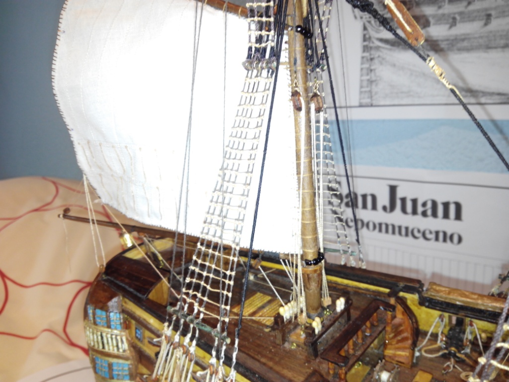

He seguido con mucho interés vuestros comentarios/lecciones que me habeis sugerido, dada mi falta de conocimiento técnico al respecto. Ya he desmontado la cangreja, y la estoy rehaciendo totalmente.
Leopoldo, he quitado el alambre de la parte correspondiente al pico, dejando sólo el de la botavara y el "vertical" de popa. Se trata de un alambre fino de cobre, para fijar el volumen. Con el secador de pelo, y posterior aplicación de laca, queda muy bien.
El hilo de color marrón oscuro ha desaparecido, y lo sustituiré por un hilo de coser fino de color blanco crudo, haciendo culebra alrededor de la relinga, un cordoncillo pegado al borde. En cuanto la tenga acabada la publicaré, para ver si es la linea que debo seguir en el resto del velamen.
La botavara mide, desde la boca del cangrejo, en contacto con el mástil hasta el extremo, 20 cm, que, a escala 1:90, hace 18 mts. Si la dejamos a 17 metros, la escala será 18,90 cm. ¿Cortamos...?
Llaut, mea culpa, entendí mal lo de la falsa culebra. La utilizaré solo en las velas cuadras... Tal como le he dicho a Leopoldo, he desmontado la cangreja, y la reconstruiré siguiendo vuestras indicaciones. La fijaré al mástil y al pico con culebra normal. Y también reduciré la longitud de la botavara para ajustarla mejor a la escala.
Jaime y Willy: Gracias por vuestros comentarios, pero ya veis que siempre hay cosas que mejorar... con lo que se agradecen mucho los consejos de los expertos.

Hola Claudio José. Me parece muy bien que tengas el valor de rectificar la cangreja, se lo diré a LLaut que está fuera de combate.
En cuanto a la botavara, no sabría decirte lo más adecuado. Por una parte no es seguro que fuese igual que la del Montañés, fíjate que aun siendo el Montañés de 1792 no se ajusta al reglamento de ese mismo año, así que vete a saber cuánto tendría.
Si fuera mío la haría más corta 1.5 cm. correspondiente a la del Montañés pero si tuviera que hacer una vela nueva para ello la dejaba como está.
Si te sirve de consuelo, he calculado que tardo tres o cuatro días en hacer una vela: Un día dibujo de paños , ejecución del bastidor y formado. Otro colocación de refuerzos cortado y relingado. Otro los rizos y el último vestido de la verga y envergaddo.
Lo bueno es cuando falla un paso y hay que volver a empezar.
Si te sale bonita forma con tu sistema sería de agradecer que pusieras unas buenas fotos, con un fondo gris y buena iluminación quedan bien , incluso con el maldito teléfono.

Por cierto, he encontrado ésto:
http://www.modelismonaval.com/foro/view ... &start=160
Es el Bucentaure de Joya, y tiene puesta la bandera el el pico. ¿Nos podría servir así?
Jaime
Jaime

Claudio Jose
- Mensajes: 487
- Ubicación: Valencia
Re: San Juan Nepomuceno por Claudio José
Hola, amigos:
Ante vuestra premura en contestar, no quiero dejar sin respuesta rápida lo agradecido por vuestras consideraciones.
Muchas gracias, Leopoldo, por tus instrucciones y comentarios. Ahora que estoy rectificando la cangreja, (eliminación del hilo marrón, colocación de la relinga, y nuevamente el cosido con hilo crudo) veo que queda mucho mas real, y no el desaguisado que estaba haciendo, siguiendo un poco el acabado de las velas del kit. Cuando esté un poco mas avanzado, pondré fotos. En cuanto a la botavara, si que permite reducir ese centimetro y medio que comentas, porque la vela permite esa reducción sin problema. Habrá que desplazar el motón y hacer un nuevo agujero. Sin problema.
¿Que quieres decir con que "Llaut" ( Aún no se su nombre...) está fuera de combate?. Será por vacaciones ¿no?
Jaime, veo que estás muy al quite de mi avance, lo que me halaga. ¡¡¡Madre mía, que popa!!!... En este ya no, pero en el próximo, copiaré cínicamente toda la fase constructiva. En cuanto a la bandera, esa es la forma, tal como nos indicó Leopoldo, y así la pondré cuando llegue el momento.
Saludos cordiales.
Claudio J.
Saludos cordiales.
Claudio J.
- Mensajes: 6060
Hola . Espero llegar a tiempo. El Bucentaure de Joya está muy bien hecho pero las velas dejan que desear.
El pico de la cangreja debe ser más vertical.
La driza de la bandera va desde la botavora a la altura del coronamiento, hasta un motón en un cáncamo en la punta del pico.
Si la driza de bandera se hace firme en cubierta no funciona si hay botavara, porque se va a paseo al virar y porque solo se puede izar de un costado y cuando el viento da del otro.
LLaut está malito pero se recuperará.
