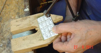

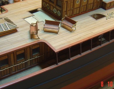

Estoy con los bancos de cubierta, lo mas difícil de resolver hasta el momento, las tablas de los bancos van sujetas de cabeza contra los laterales, no van montados sobre el forjado como la mayoría de los bancos, pero ya están saliendo, son diez y ya tengo tres armados.
Saludos cordiales
José Rodríguez

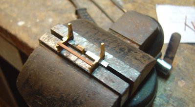

En la impresora saque los 20 dibujos de los laterales, los pegue a una placa de latón de  1 m/m y luego a recortar con la láser de pelo.

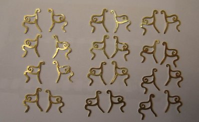

Los 24 laterales cortados son para cuatro bancos de tres, y seis de dos.
Soldando unos separadores provisionales.

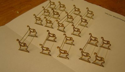

Los diez bancos con los separadores

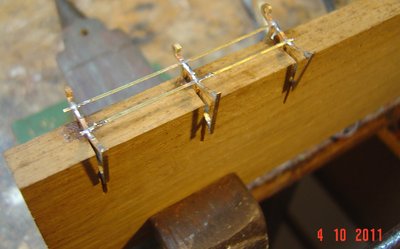

Un molde donde armo la parte da madera, encolando las tablitas de 1 x 0,6m/m, el molde es extensible porque los bancos son de largos distintos.

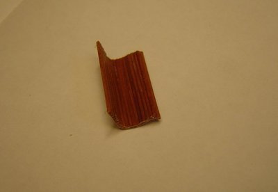

La parte de madera conformada, antes de desmoldarla le doy una mano de cola blanca por las dos caras para darle consistencia, luego ira pegado de cabeza contra los dos laterales co cianolit.

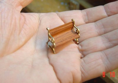

Banquitos montados.
Banquitos montados.
Aquí muestro el tamaño

fantastico trabajo...a eso se le llama enceñar....maestro....profesor con honor...no hay mas clasificacion...siga enceñandono por favor...estamos esperando aprender mas....

Don Jose, esos bancos, fantasticos, pero que es el laser de pelo? que usted explicaba que con eso corto el laton..

matiasfcruz escribió:Don Jose, esos bancos, fantasticos, pero que es el laser de pelo? que usted explicaba que con eso corto el laton..
Hola Matias, el láser de pelo es una pequeña broma, es la sierra manual de pelo o sea la sierra de calar manual de toda la vida y para mi la herramienta imprescindible.
Jose Rodriguez
kringer
Mensajes: 72
Registrado: Lun May 23, 2011 12:36 pm
Ubicación: Illa de Arousa
Re: En grada el yate Giralda de el Rey Alfonso XIII Escala
Mensaje por kringer »
La laser de pelo se puede observar en la primera foto, tiene lo que imprimio en papel pegado a una chapa, y lo esta cortando con el "Laser de pelo" vamos, con una sierra de mano. E visto los soportes de los bancos que corto a mano... y es impresionante, los mire encima del plano y estan perfectos, me saco el sombrero, en las fotos impresiona, pero en persona lo miras y cuesta creerlo y eso que lo tienes en la mano, es finito finito, y lo dicho, cortado a mano.

Hola jose estos bancitos estas muy bien hecho yo ya la habia visto cortando un monedero para poner nombre pero nunca imagine que tambien se puede hacer estos....un aplauso para el maestro jose!!! :mrgreen: :mrgreen: :wink:

José, esos bancos son de película, cuando he visto las fotos, mi expresión ha sido ¡ay vaaaaaaaa!... pero, ¿seguro que no estas utilizando el foto gragra babado? :shock: :shock: :shock: :wink:
Saludos maestro
matiasfcruz
Mensajes: 1196
Mensaje por matiasfcruz »
Gracias por la respuesta y disculpas por no agarrar la broma :D
