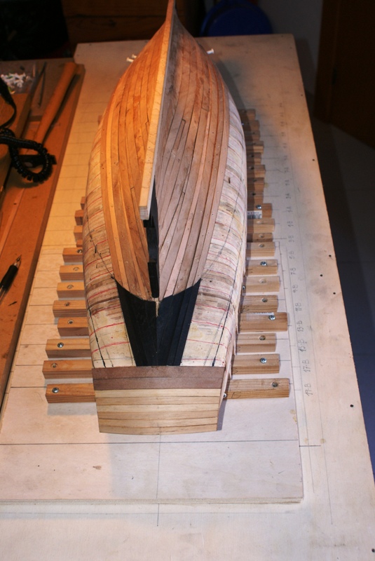

Hola, a todos. Os pongo una nueva tanda de fotos con los avances realizados.
Maquinilla
- Mensajes: 869
- Ubicación: Reus

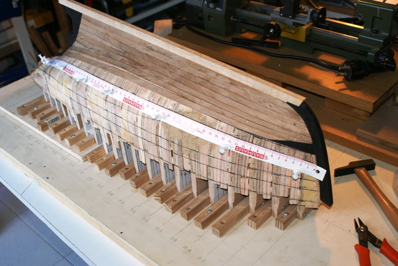

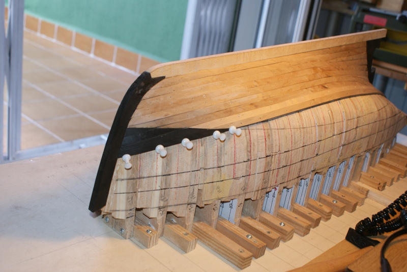

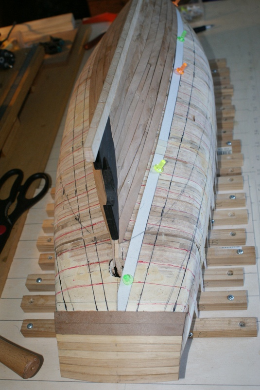

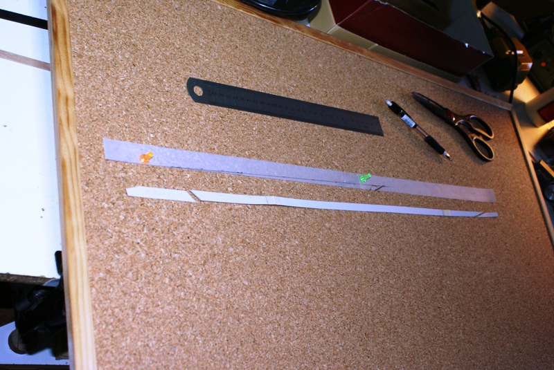

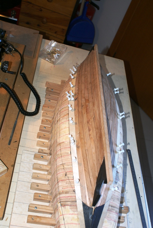

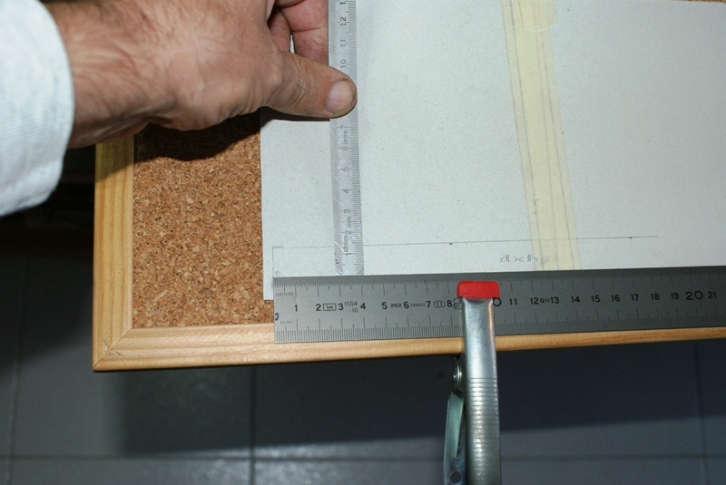

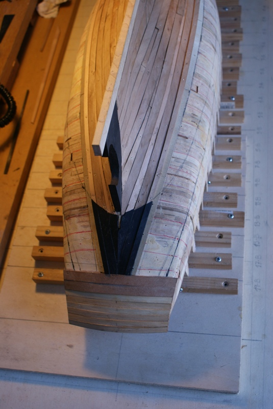

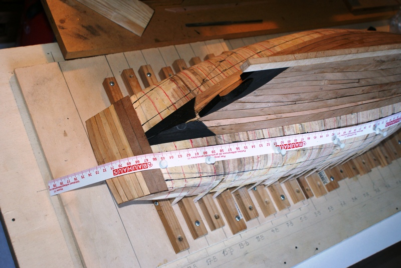

Foto 100. Paso igualmente la medida al cartón. Seguiré realizando este proceso de medidas hasta terminar con la plantilla que cortare y la copiare en una hoja de madera contrachapada marina de 0,06 mm. Esta madera la pegaré al casco.
Mi intención es que las tracas que formaran los dos cintones queden encima del contrachapado marino y sobresalgan por encima de las tracas anteriores formando de esta manera los cintones.
Todo esto lo hago para evitarme el trabajo de tener que condicionar una pieza de madera de peral, (cortarla y regruesarla), total para cuatro cintones.

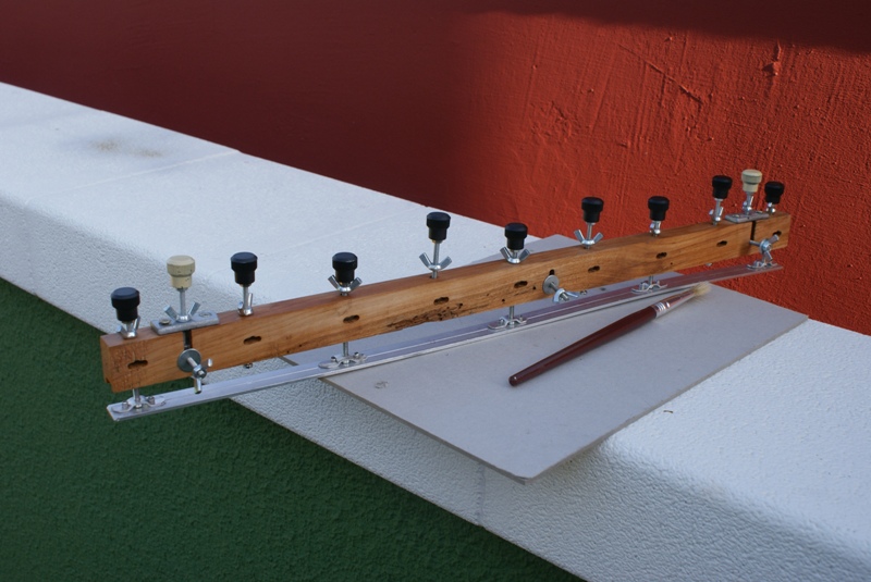

Hola a todos.
Quiero hacer un paréntesis en la construcción de la Curieuse para enseñaros una herramienta que acabo de construir, partiendo de la idea del Sr. Michel Metivier.

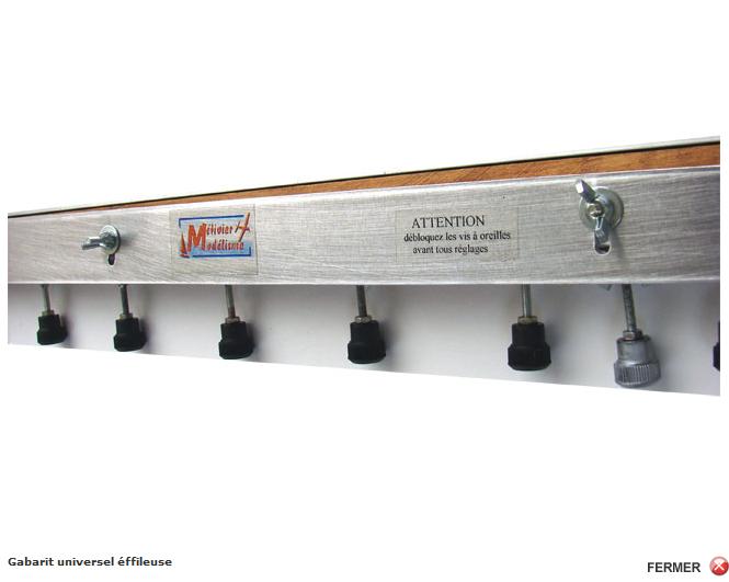

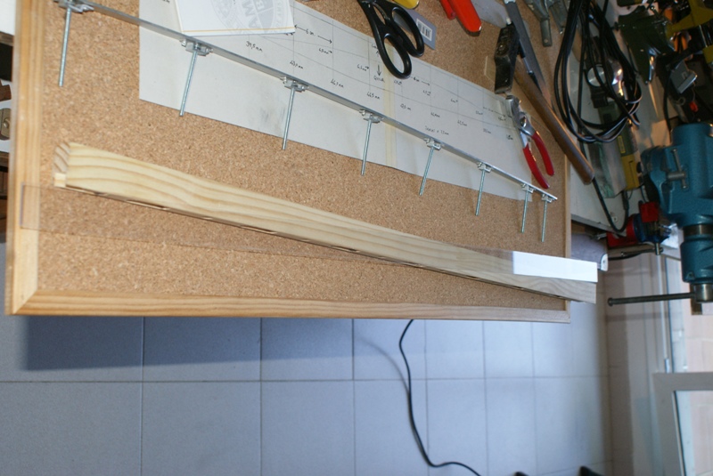

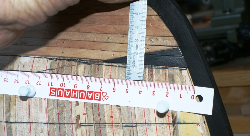

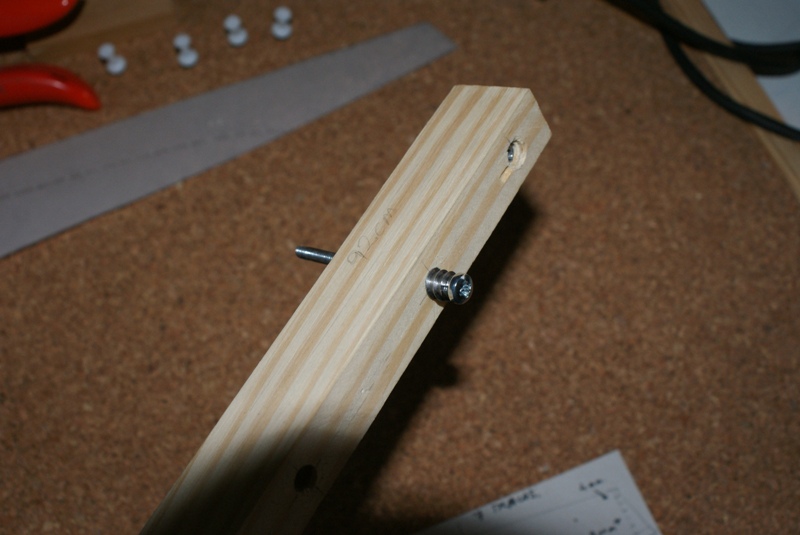

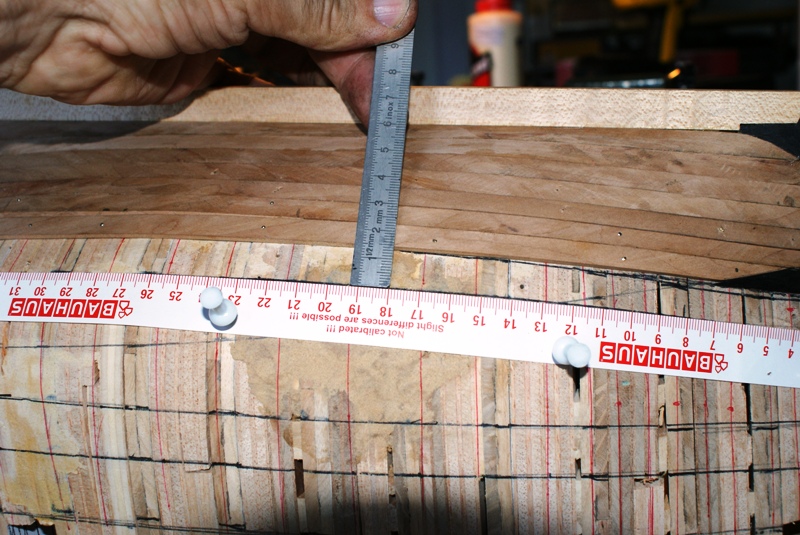

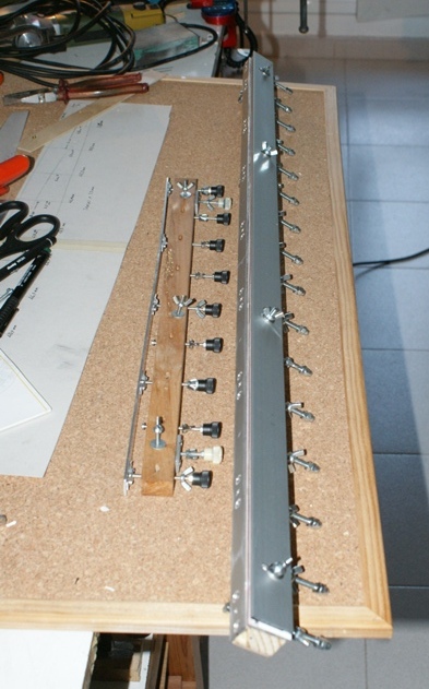

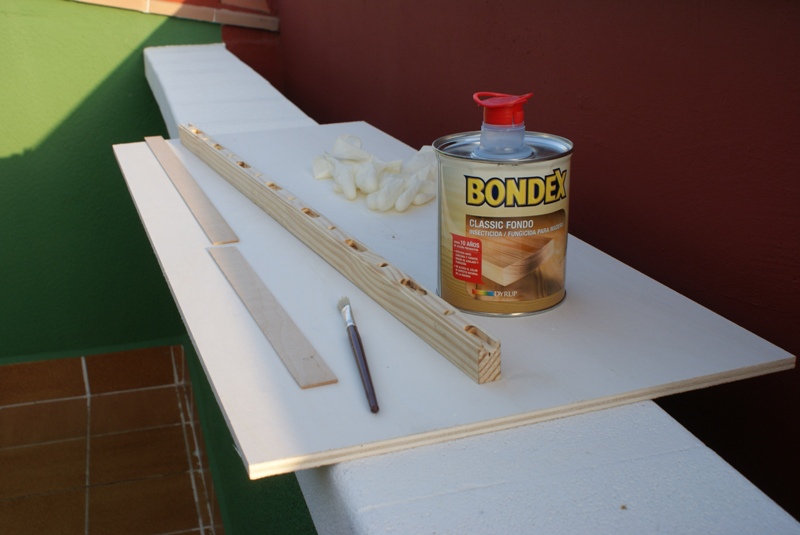

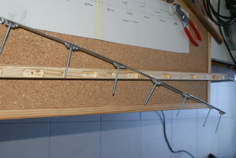

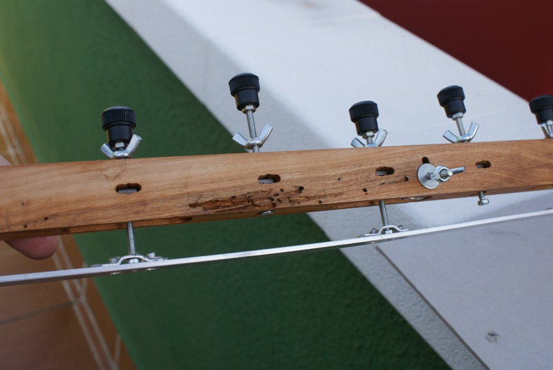

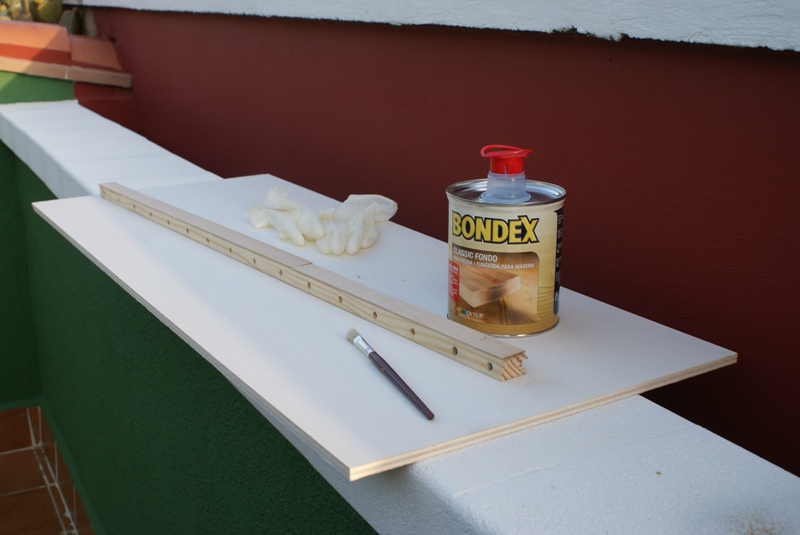

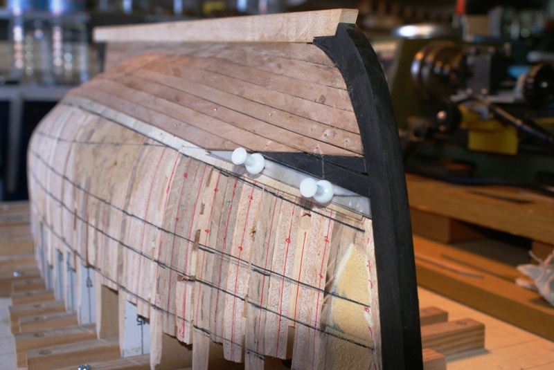

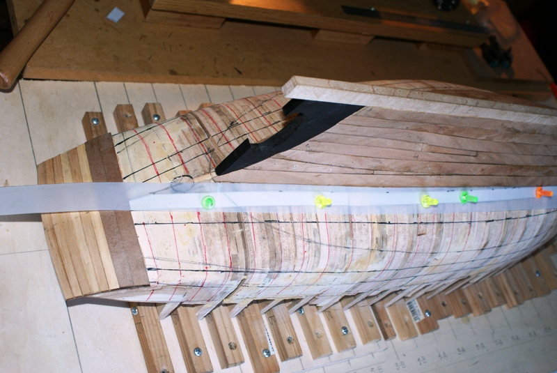

Hace uno o dos años adquirí en la tienda on-line de Sr. Metivier, su libro Astuces et bricolage en modélisme naval, (foto 1), en el cual se hallaba detallado con dibujos y fotos un aparato para rebajar tracas. Adquirí la herramienta, (foto 2), y la guarde en el garaje junto a maderas almacenadas. No me di cuenta que estas maderas tenían carcoma y la herramienta se contagió. (Foto 3 y 4).
Para trabajar con el cepillo eléctrico de Bhöler, este rebajador de tracas me dio mejor resultado que el que os mostré anteriormente para la sierra Proxonn, la única pega es que para mi es corto. (60 cm).
El que os voy a mostrar parece igual al del Sr.Metivier, pero tiene algunas diferencias además de sus 92 cm. De largo.
Tengo que deciros que no ha sido fácil su construcción y el precio de los materiales es prácticamente el mismo que el coste del fabricado por el Sr. Metivier. Por si os interesa, os pongo el enlace de la tienda. http://www.metivier-modelisme.com/" onclick="window.open(this.href);return false;

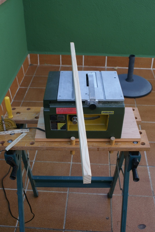

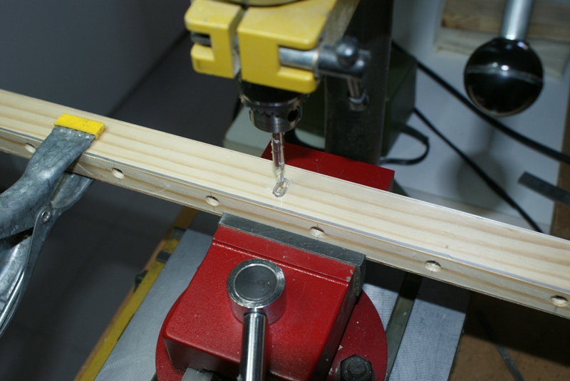

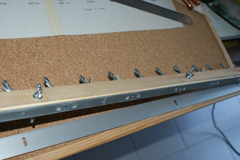

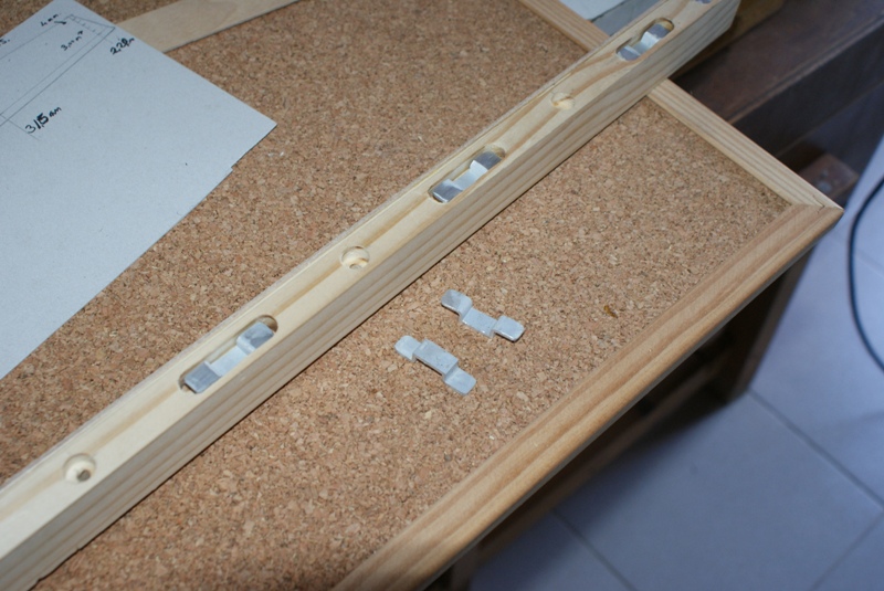

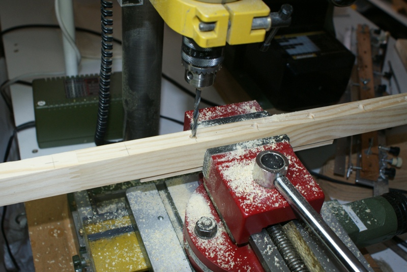

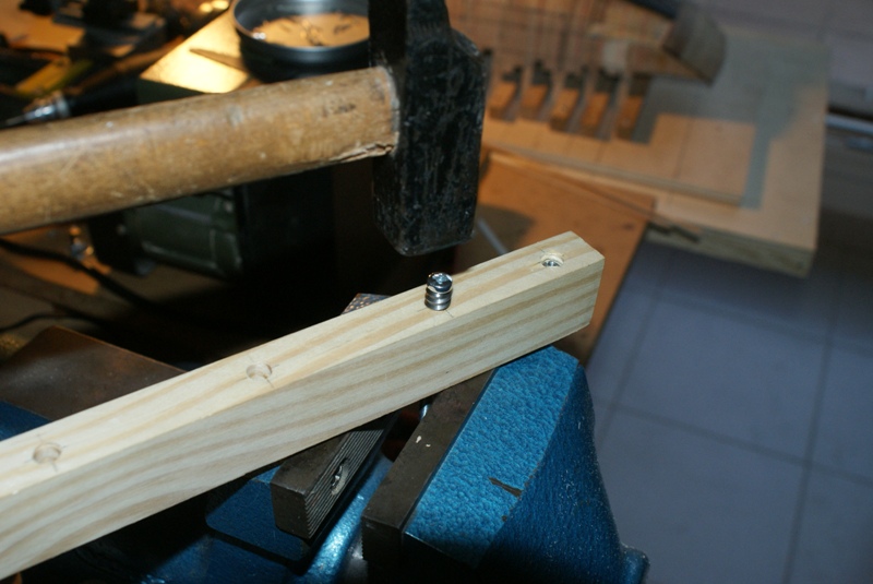

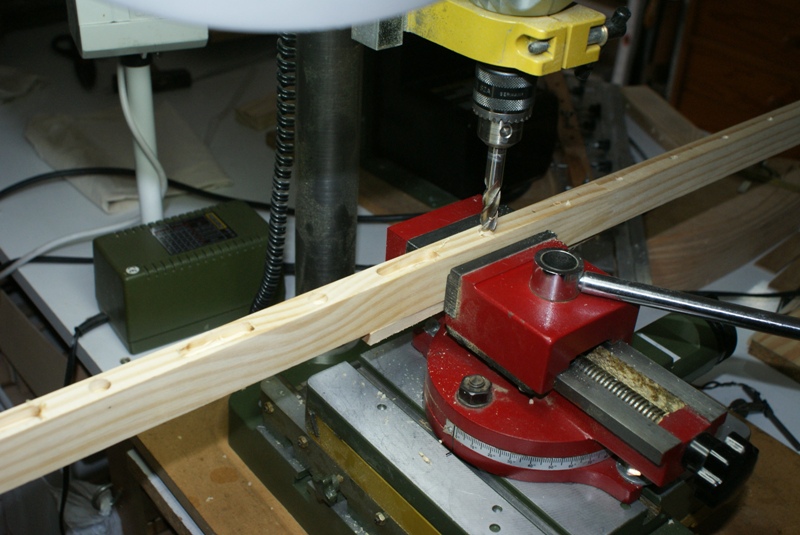

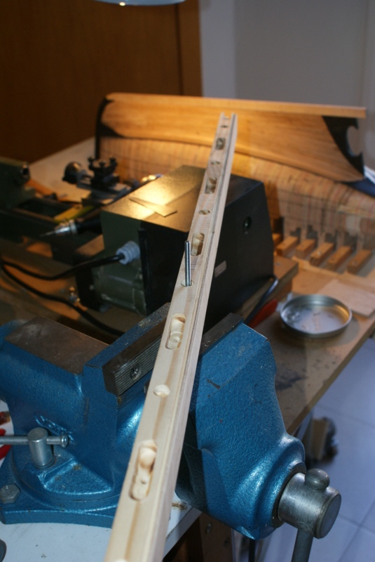

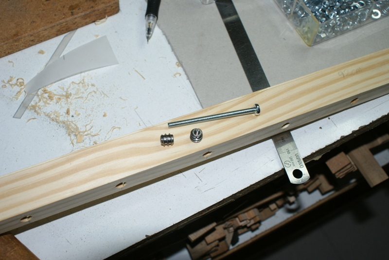

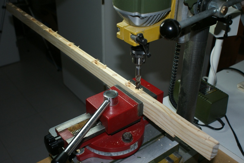

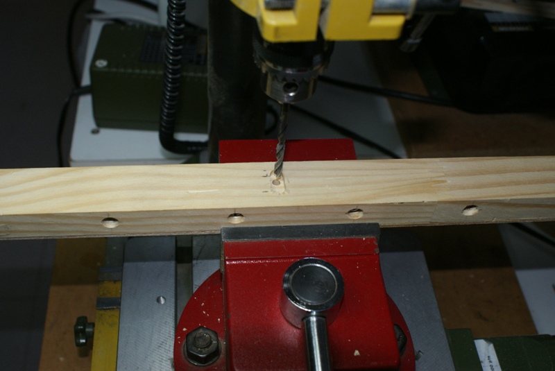

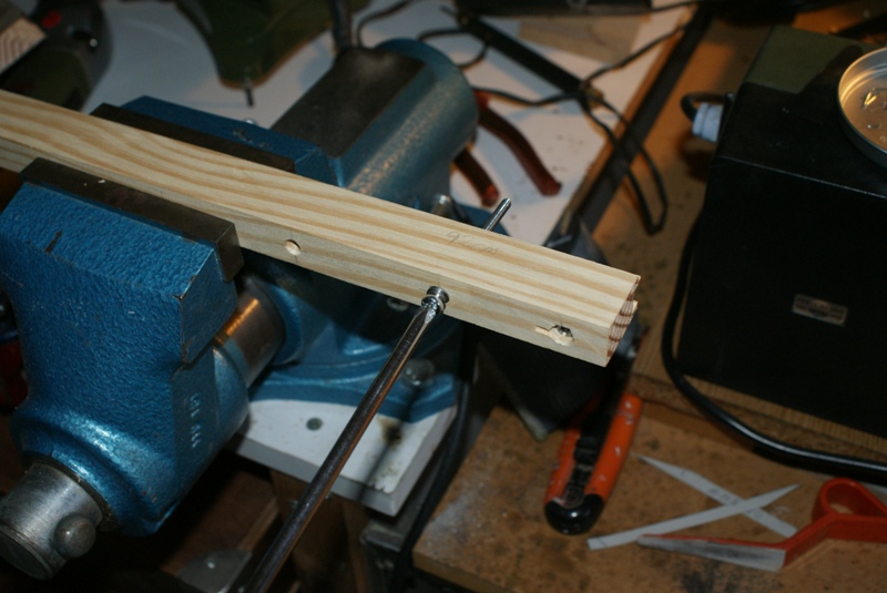

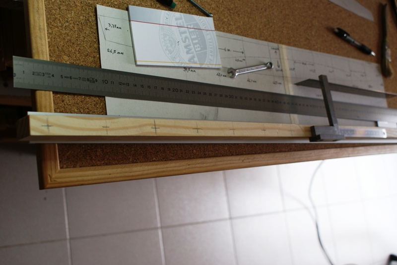

Empiezo la construcción de la herramienta, cortando un listón de pino de 92 cm, de largo. (Foto 5).

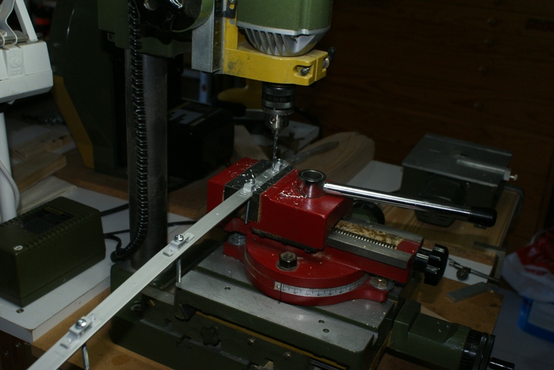

En la parte superior, señalo el lugar donde realizaré los orificios de 4 mm, de diámetro,(foto 8), y posteriormente ensancharé el mismo agujero con una fresa de 6 mm, con una profundidad de 1,5 cm. (Foto 12).

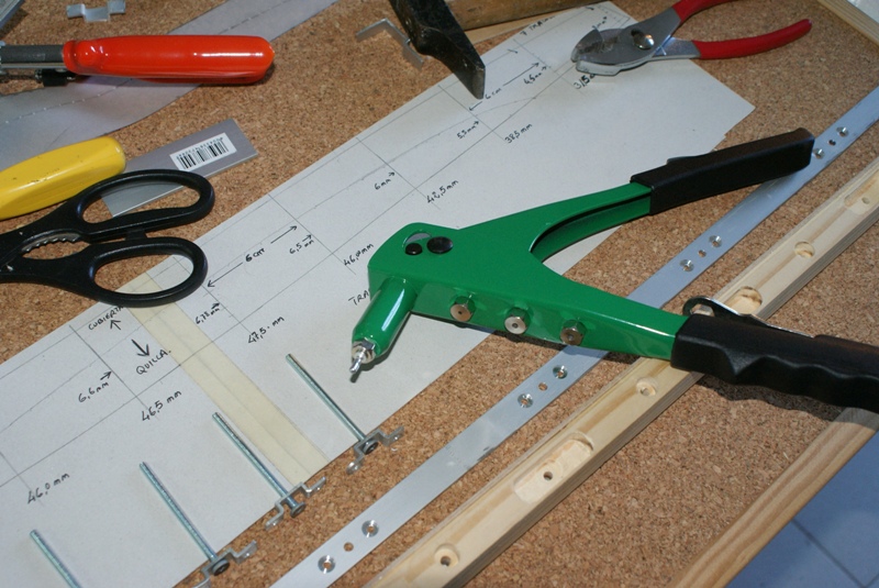

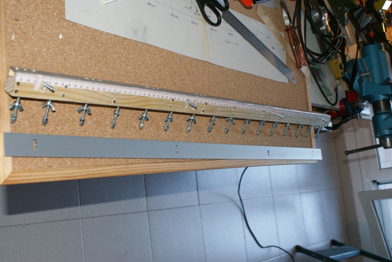

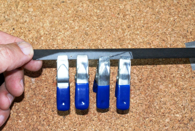

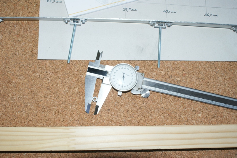

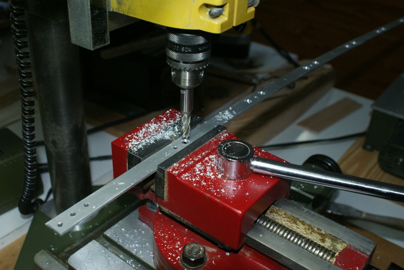

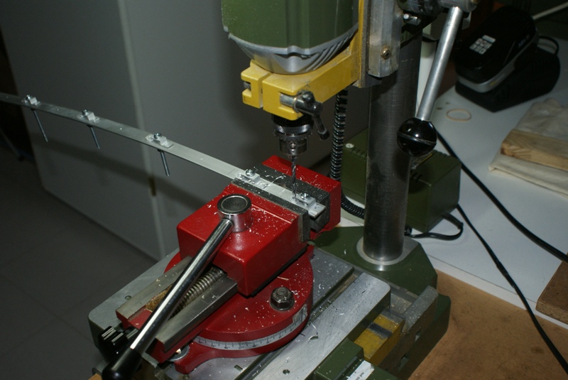

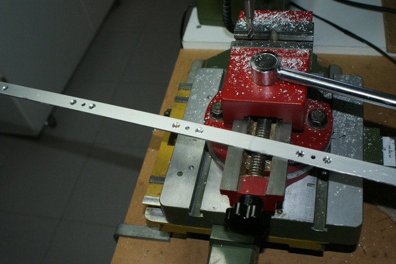

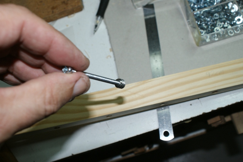

(Foto 42). He cortado una tira de aluminio de 2 mm de gruesa. El ancho es igual al de la parte superior del listón de pino. Coloco las piezas ajustándolas con tornillos y realizo los orificios donde estarán los remaches.
Estas piezas se colocaran igual como están en la fotografía, pero con la cabeza del tornillo dentro de las mismas.

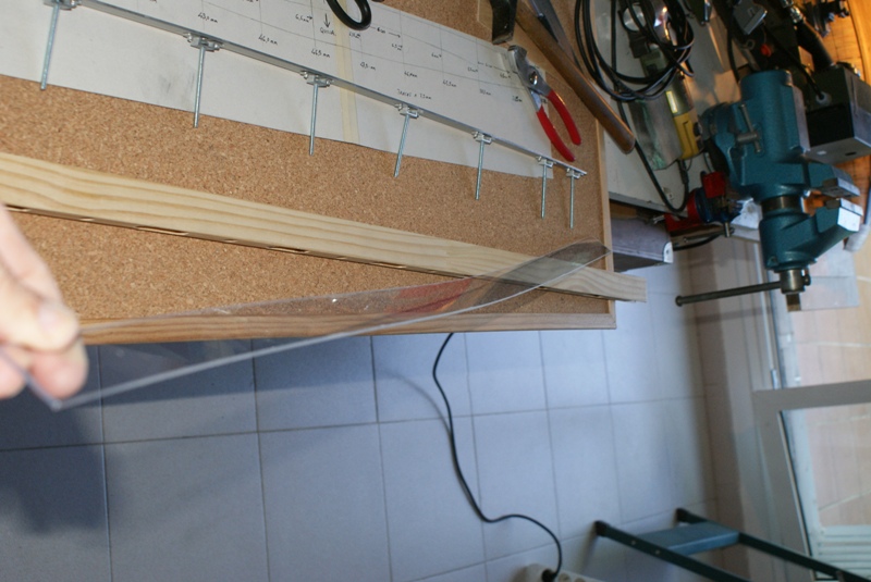

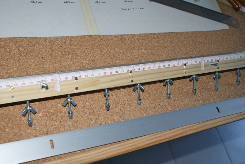

Foto 66. En esta foto os muestro la herramienta prácticamente terminada. Antes de colocar la pieza de metacrilato, he pegado una tira de papel milimetrada.
Foto 68. En esta foto, vemos la tapa de aluminio que presionara la traca, pero antes de colocarla, hay otra que no aparece en la foto y que sirve para sostenerla. Por ese motivo existen los cuatro tornillos que veis en el lateral y que se regulan en altura.

En la foto 72 tenéis la herramienta del Sr.Metivier y la de fabricación casera. Repito que son parecidas pero no iguales.
Llegado a este punto, me pregunto;
¿Ha valido la pena emplear 16 horas en la construcción de esta herramienta y tener un gasto de 70 € en el material empleado?
En favor, tengo que decir que puedo rebajar todo tipo de tracas sin importar el lago, siempre que no excedan de 92 cm.
Lo negativo es precisamente su longitud a la hora de guardarla y de manejarla.
Lo positivo de la del Sr.Metivier, es su simplicidad de manejo y su longitud, (48 cm y no 60 como os dije anteriormente). Es ideal para pequeñas tracas y se guarda en cualquier lugar, ya que nunca estorba.
Os recomiendo comprar el libro del Sr. Michel Metivier, en el se detallan muchos trucos y técnicas que os sorprenderán por su sencillez.
aperple
- Mensajes: 167
- Registrado: Vie Dic 02, 2005 5:18 pm
- Ubicación: Ogíjares o Lújar (Granada)
¡Precisión suiza! (expresión de cuando los relojes eran mecánicos todos, ahora solo lo son los caros)
Solo te falta hacer la demostración de uso.
Felicidades.
Felicidades.
