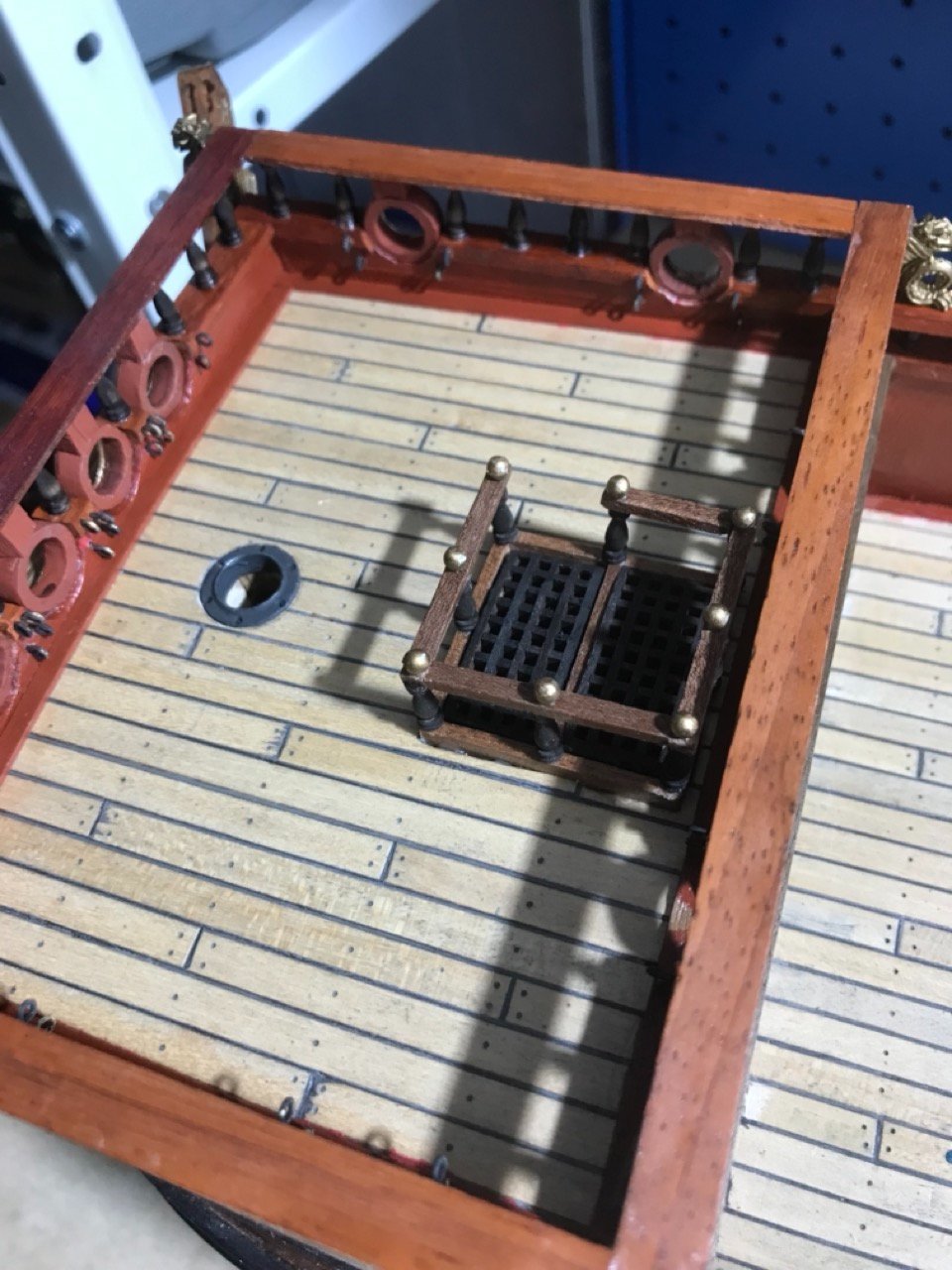

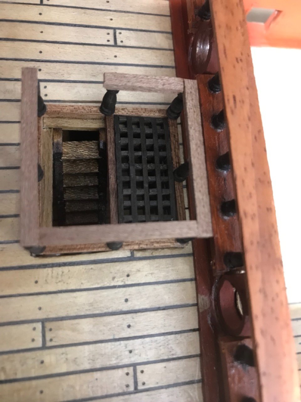

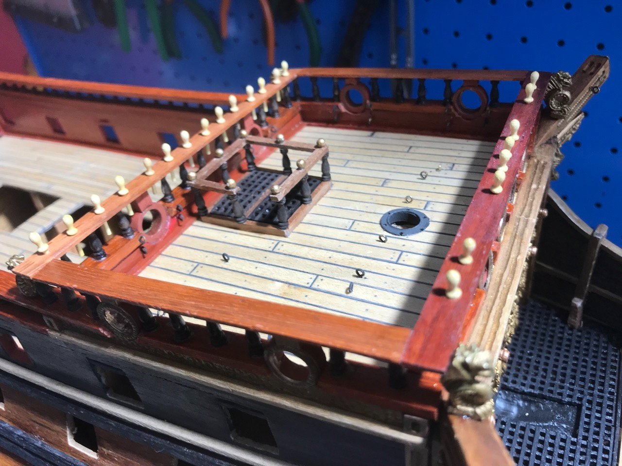

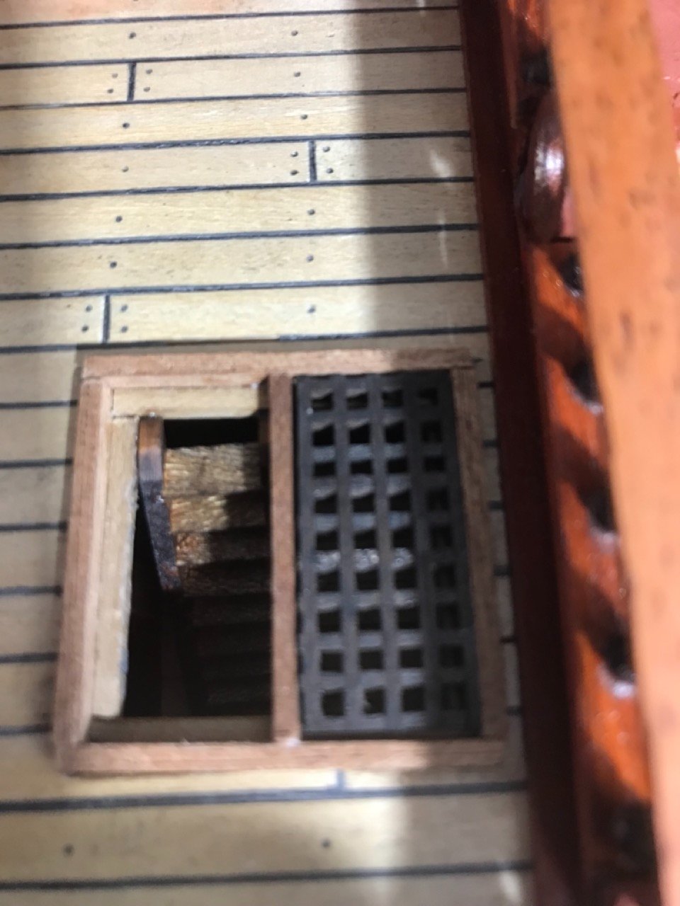

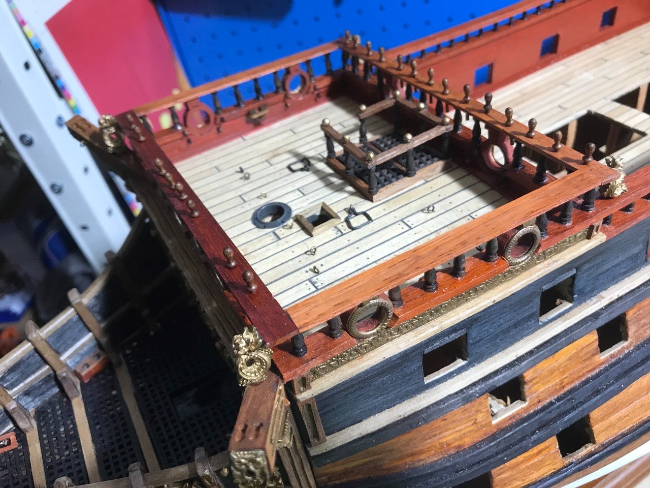

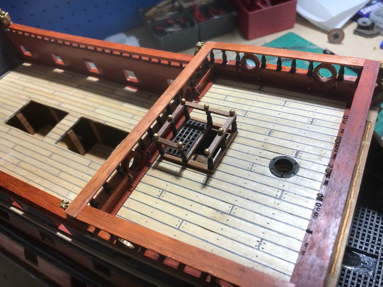

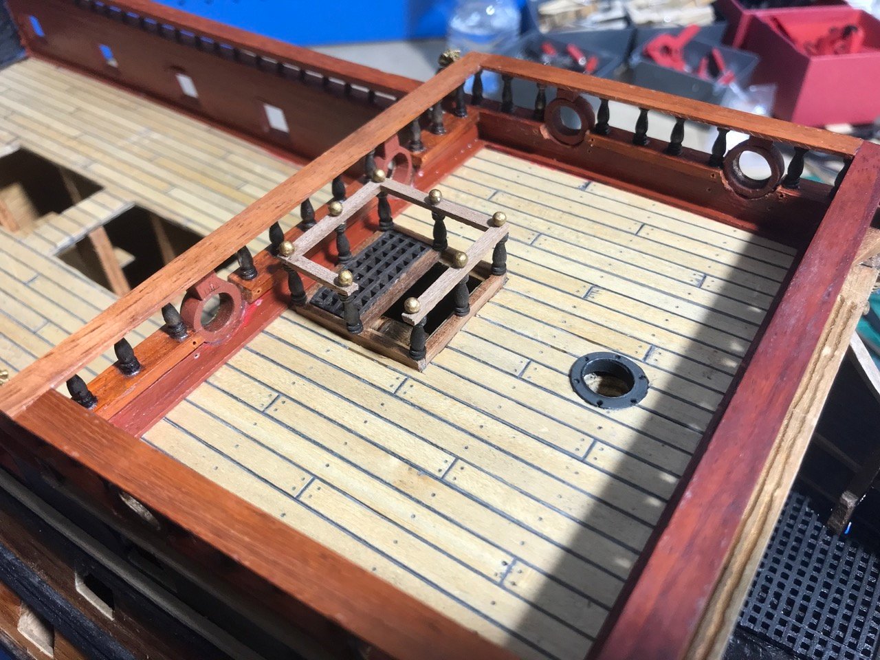

Voy a cerrar todas las cubiertas. Sobre todo porque anteayer se me cayó un dorado por uno de los enjaretados no puestos y me las vi canutas para sacar lo fuera. Dando la vuelta al barco (que ya pesas sus kilos), moviendo, agitando, en fin, un número para haber jodido cualquier cosa. Ya se que se me pueden caer por algún acceso (escalera) y tal, pero cerrando los que van cerrados, disminuyo el riesgo.
Comienzo por el Castillo.

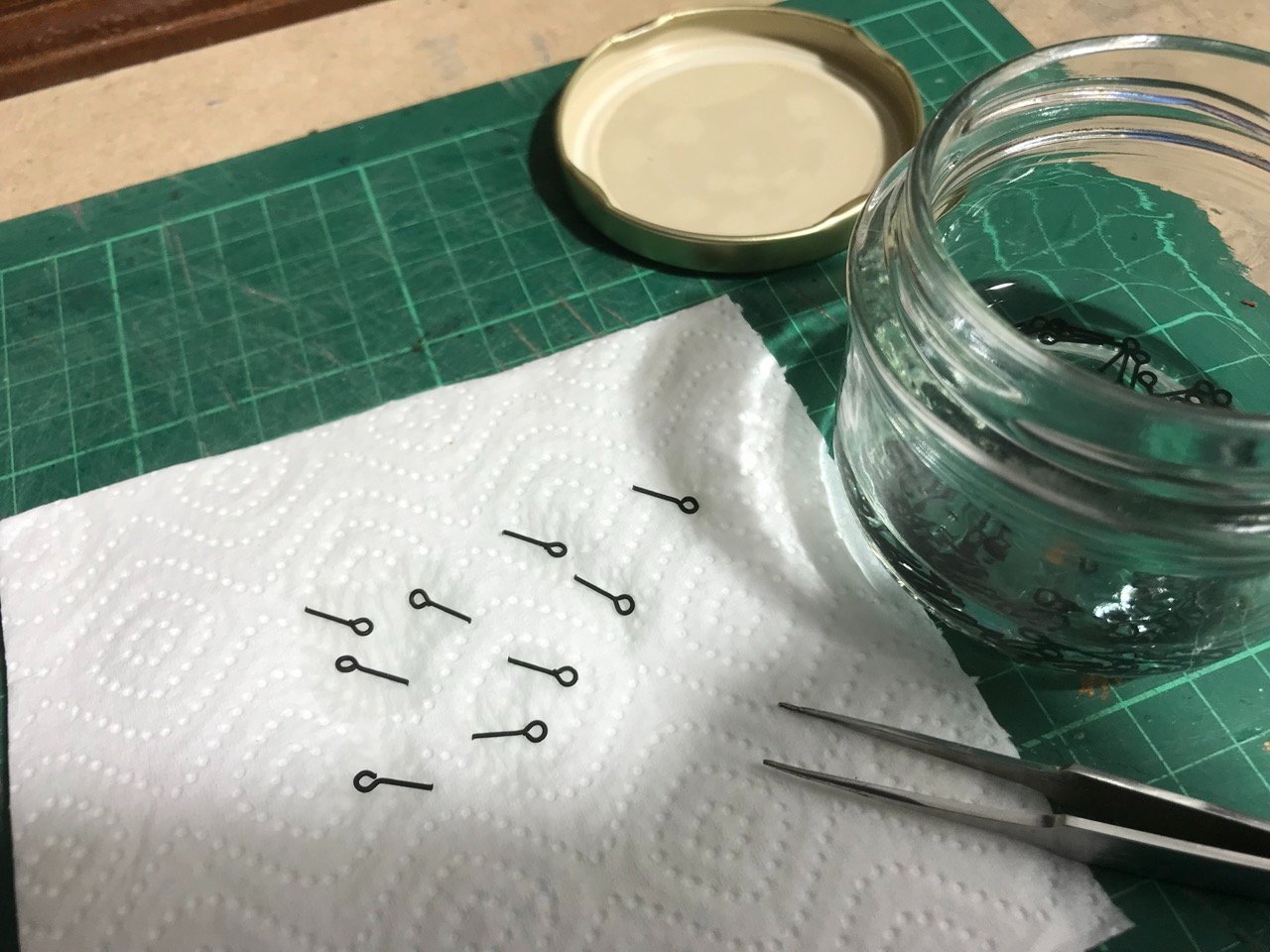

Pongo también los cáncamos para los "cañonines". Utilizo ese nombre-adjetivo porque me parece que en realidad iban de adorno. Sigo sin verles una utilidad. Cañones del castillo que apuntan hacia el Alcazar, del Alcazar al Castillo, en fin. Creo que hasta para lanzar salvas al aire eran un riesgo por si se tropezaba algún artillero, movía el cañón y se cargaba un mástil. Si nadie me convence para que servían, para mi, adornos.

Pavonando los cáncamos que sujetarán los "cañonines"

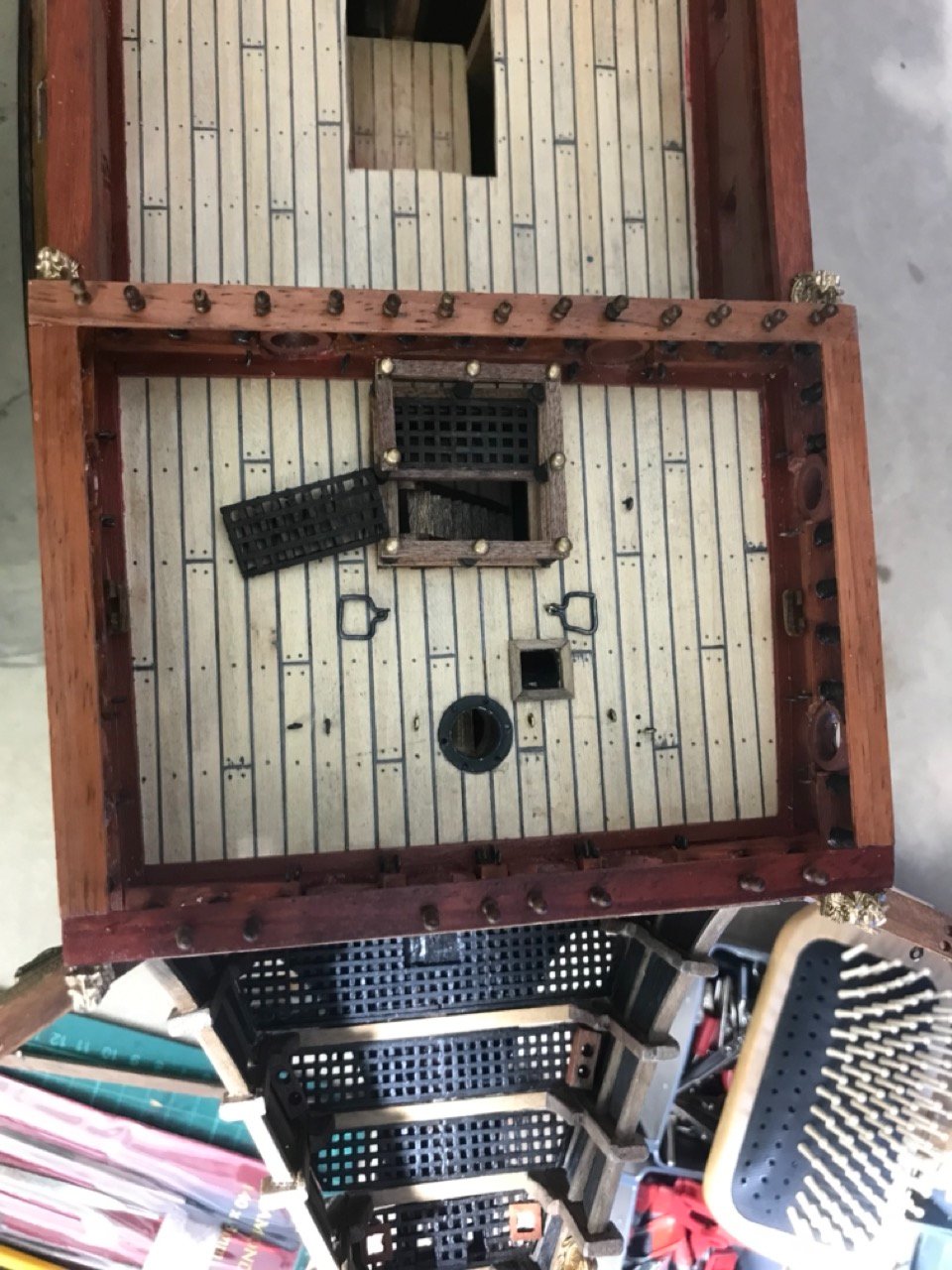

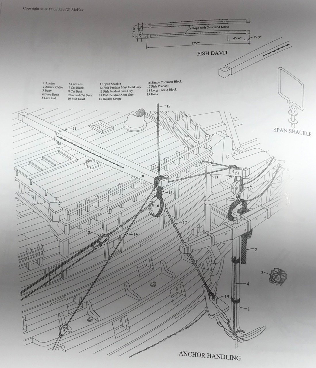

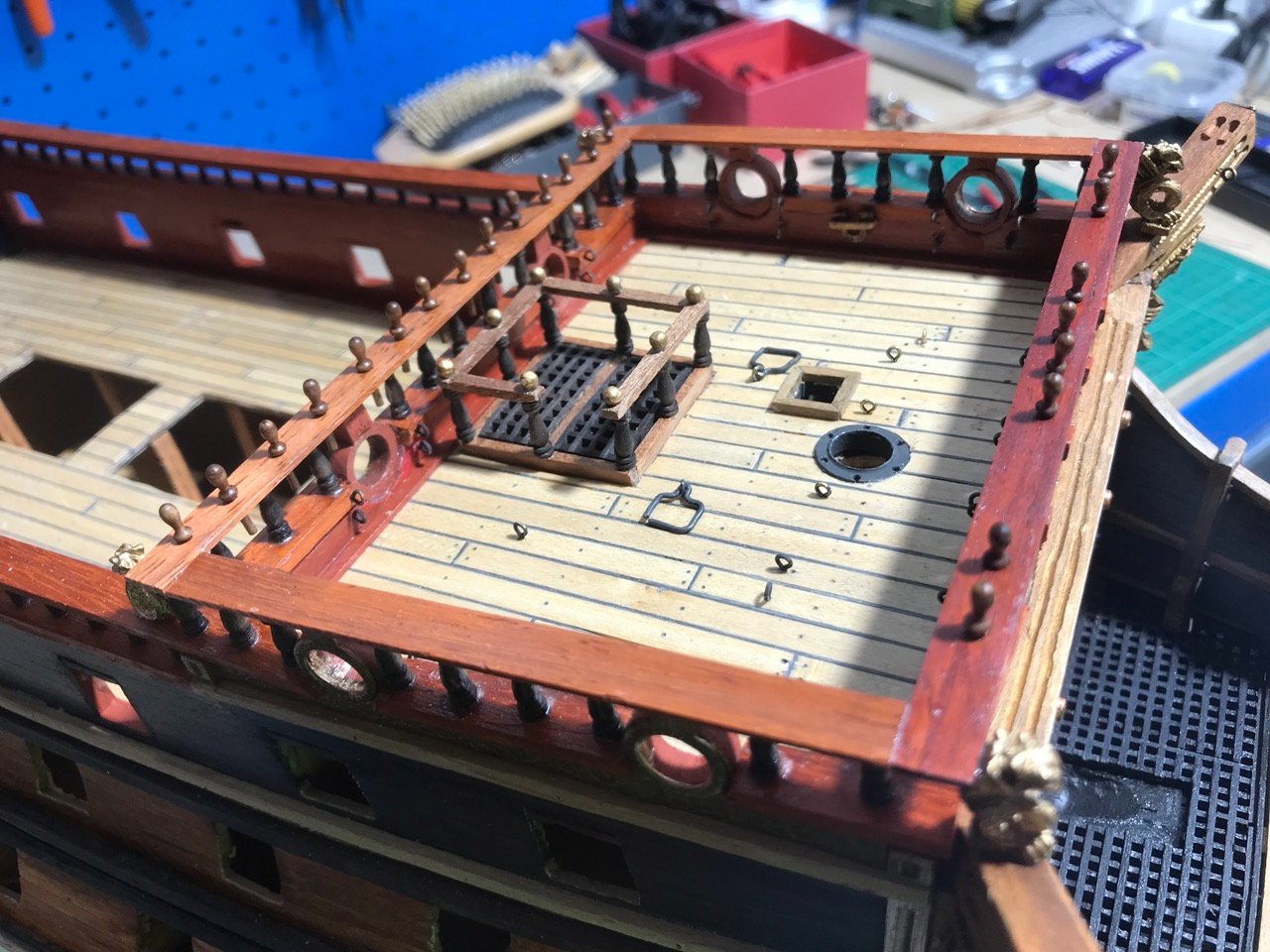

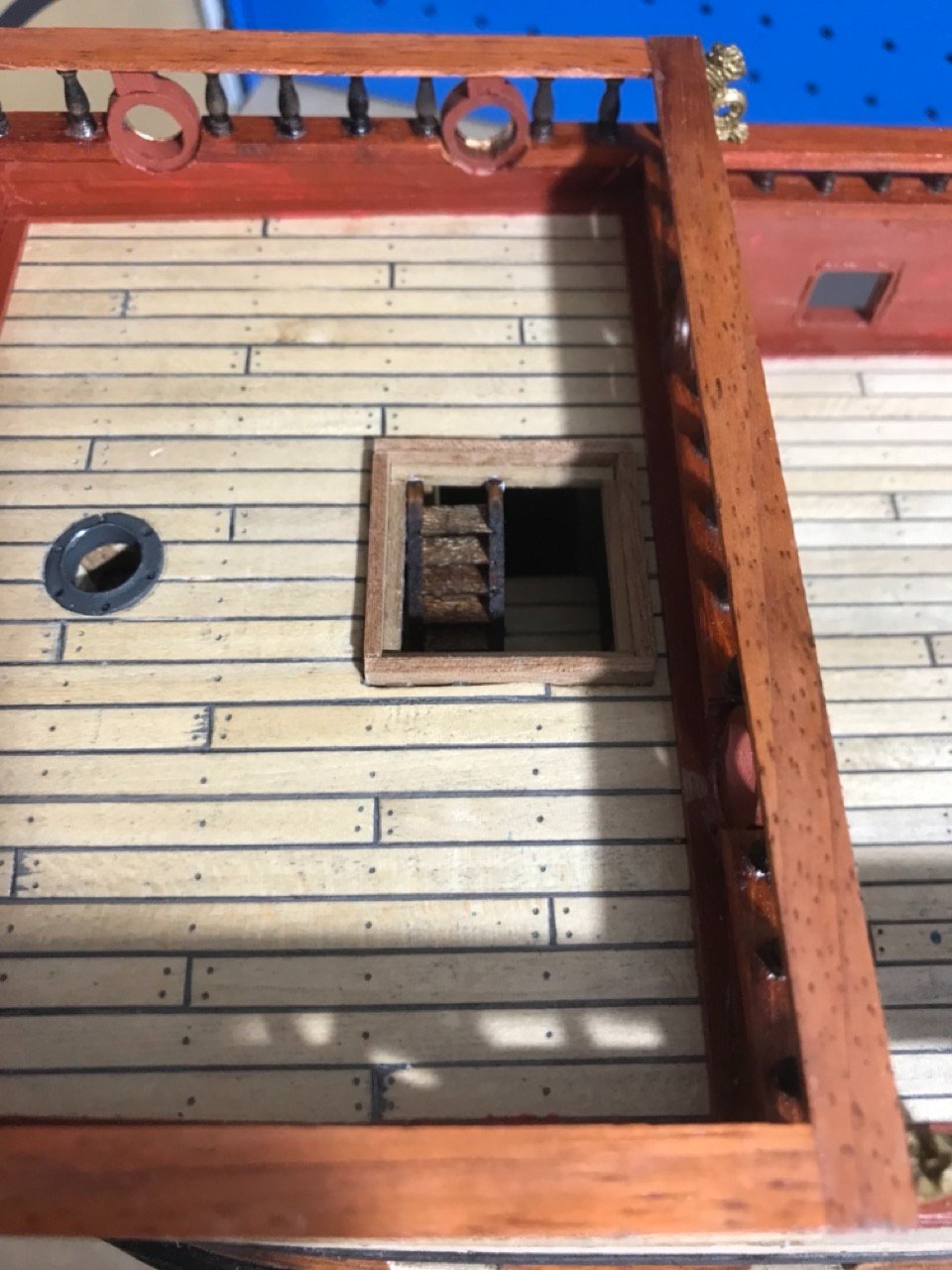

Continuo con más detalles de la cubierta del Castillo. Uno curioso que vi en la monografía de Mckay y que no había visto antes son unos grilletes que sirven (creo) para soportar una especie de pescante de fortuna (no se si tiene nombre) para guiar el Ancla a la posición de amarre en la amurada (creo). No lo había visto en ningún otro barco hasta ahora. El pescante lleva también en el medio una especie de guirnalda de nudos de tope (lascas) que no se muy bien la utilidad, si son simplemente para poder agarrar el madero con más seguridad o si tienen otra función. Puse también cabillas, cáncamos y maniguetas.
El pescante en cuestión.
IMG_9422 Grande.jpeg (251.81 KiB) Visto 2139 veces
IMG_9423 Grande.jpeg (255.45 KiB) Visto 2139 veces
IMG_9425 Grande.jpeg (205.25 KiB) Visto 2139 veces
IMG_9427 Grande.jpeg (229.18 KiB) Visto 2139 veces
IMG_9429 Grande.jpeg (275.62 KiB) Visto 2139 veces
IMG_9430 Grande.jpeg (249.4 KiB) Visto 2139 veces
IMG_9432 Grande.jpeg (229.16 KiB) Visto 2139 veces
Mensajes: 6056
Re: Sovereign of the seas 1637
Es la grúa del pescador, para subir las uñas de las anclas y amarrarlas en su sitio. Es cosa de los ingleses aquí se hacía con un aparejo de penol.
Hay en la cubierta un agujero cuadrado que es para el paso de las tiras del aparejo de driza de la verga trinquete, un detalle muy fino.
Mensajes: 6056
manuelsirgo
Mensajes: 849
Ubicación: León
Mensaje por manuelsirgo »
Si, lo de la groera cuadrada viene en la monografía de Mckay, no en los planos de Amati, donde tampoco vienen los grilletes de la grúa del pescador. Voy poniendo cosas que voy viendo en la monografía que no me alteren mucho el diseño de Amati. De haber sabido un poco más, habría usado solo el diseño de Amati para los mamparos y la falsa quilla y habría ido más a la monografía, pero ya es tarde.

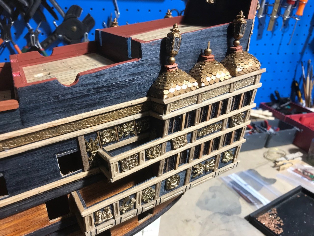

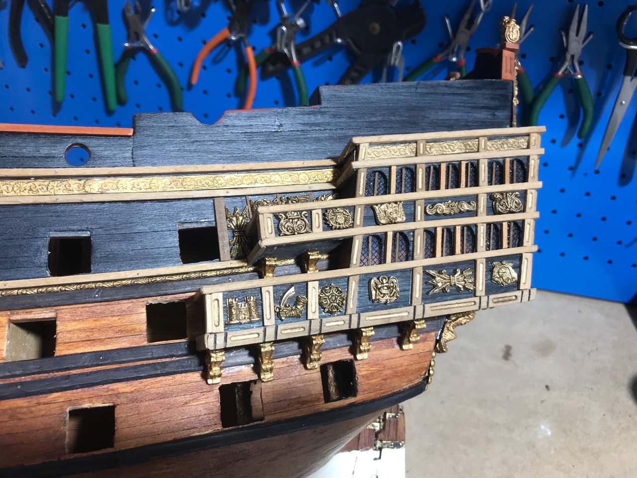

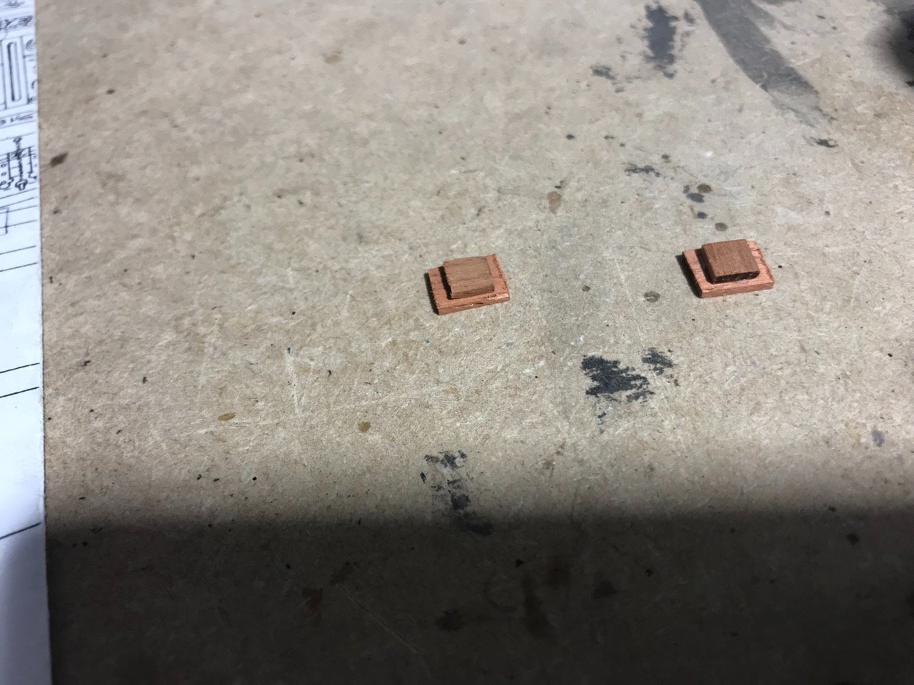

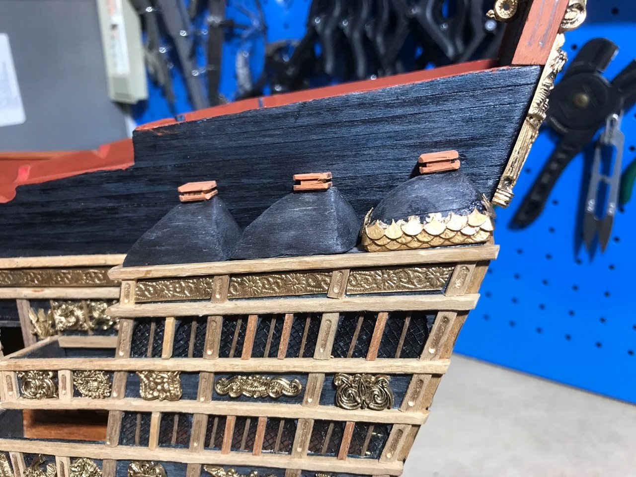

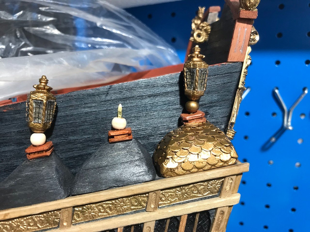

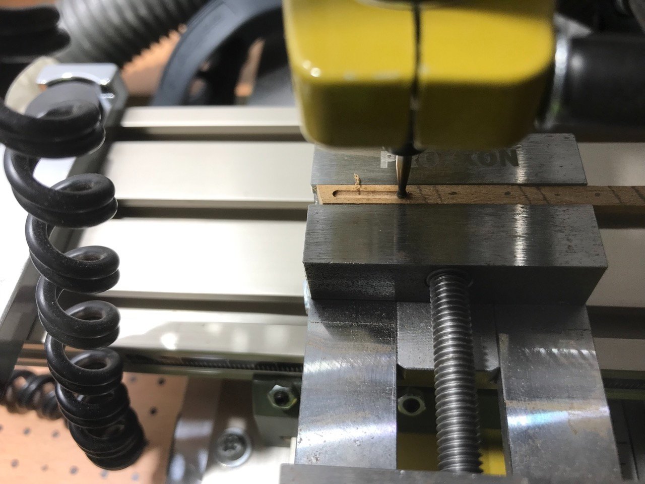

Este barco es infinito. Me aburrí con la cubierta y el mamparo del Castillo así que, he decidido posponer el combés. En su lugar, voy a continuar con los jardines de las aletas (no se si se llaman así).
Fresando los dorados de los travesaños.
IMG_9552 Grande.jpeg (170.46 KiB) Visto 1946 veces
Travesaños y dorados puestos.
IMG_9554 Grande.jpeg (287.61 KiB) Visto 1946 veces

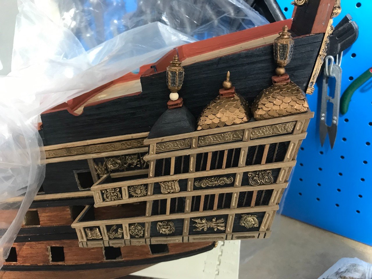

Preparando las cúpulas de las galerías
IMG_9555 Grande.jpeg (123.8 KiB) Visto 1946 veces

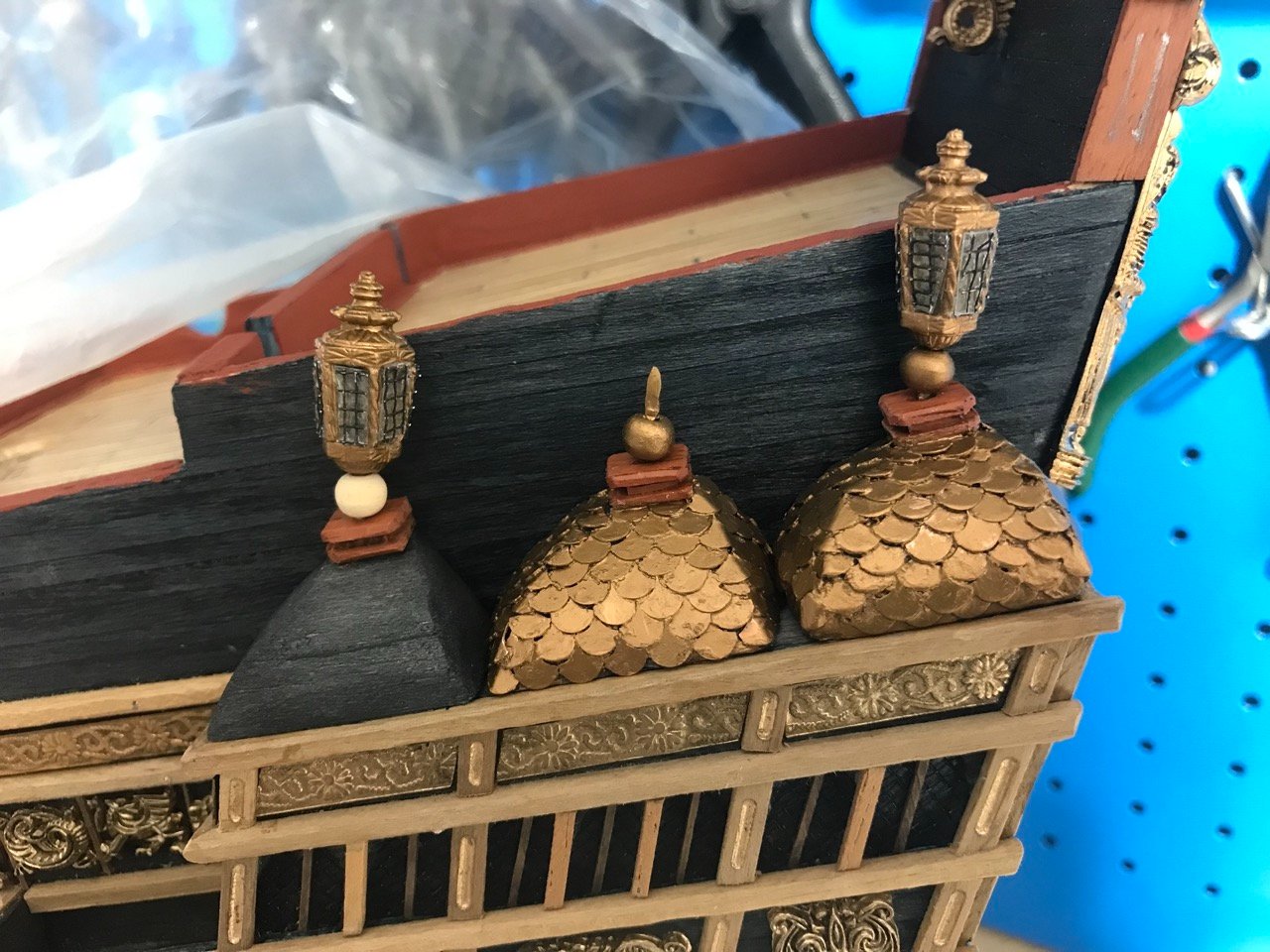

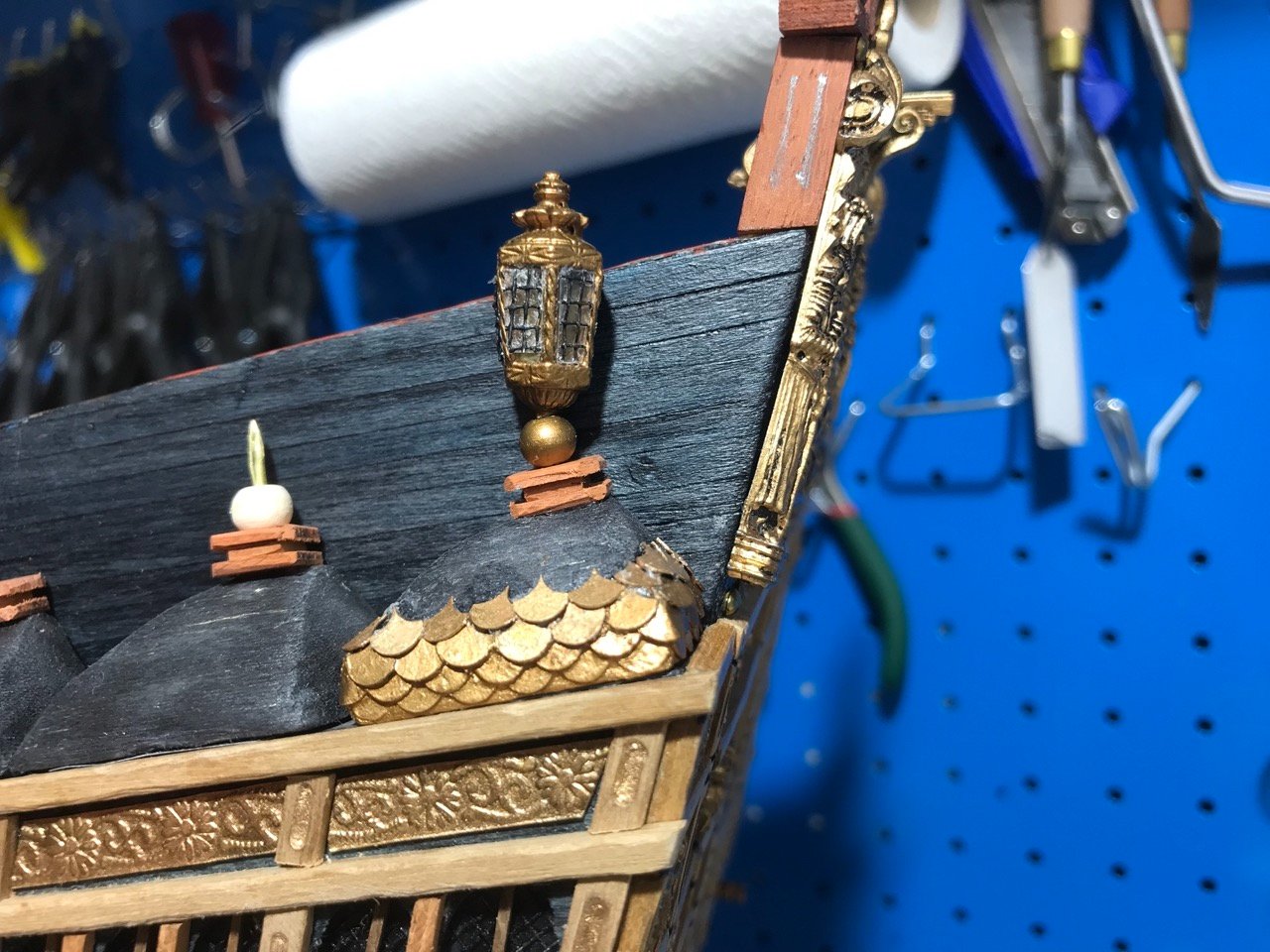

Asientos de fanales y adornos
IMG_9557 Grande.jpeg (199.59 KiB) Visto 1946 veces

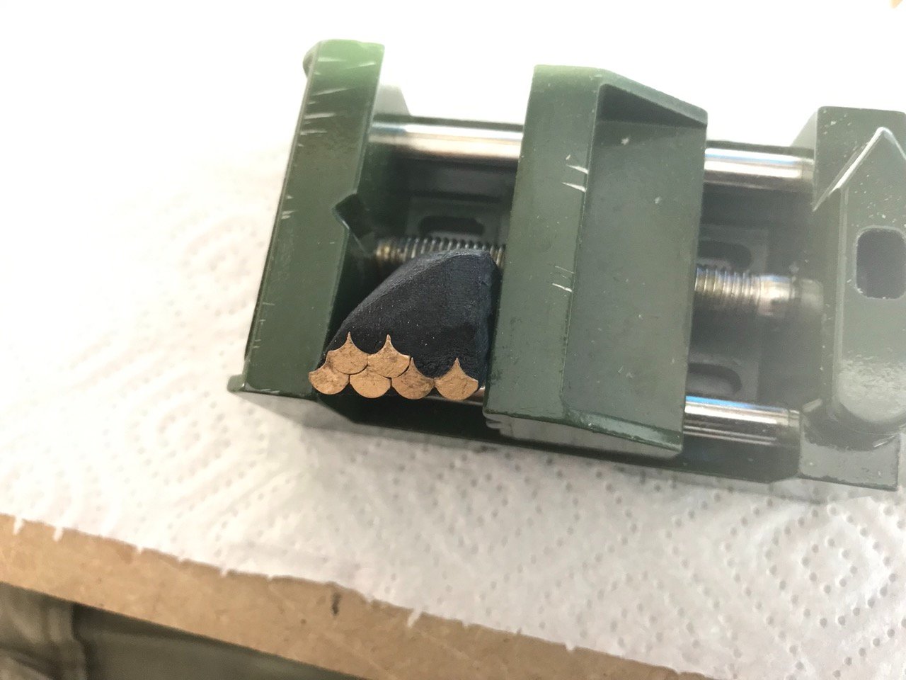

Comienzo a forrar con escamas de cobre
IMG_9558 Grande.jpeg (292.87 KiB) Visto 1946 veces

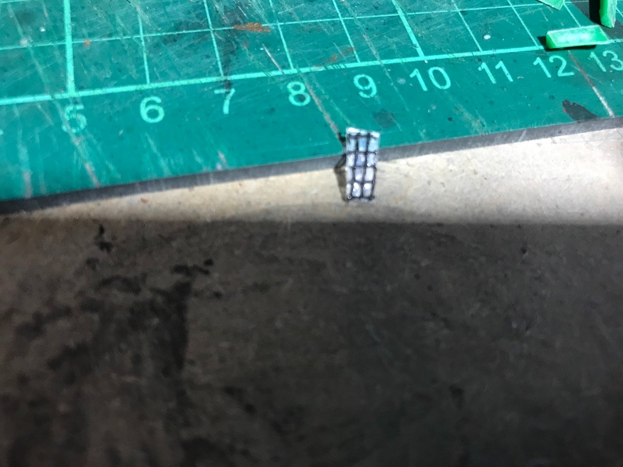

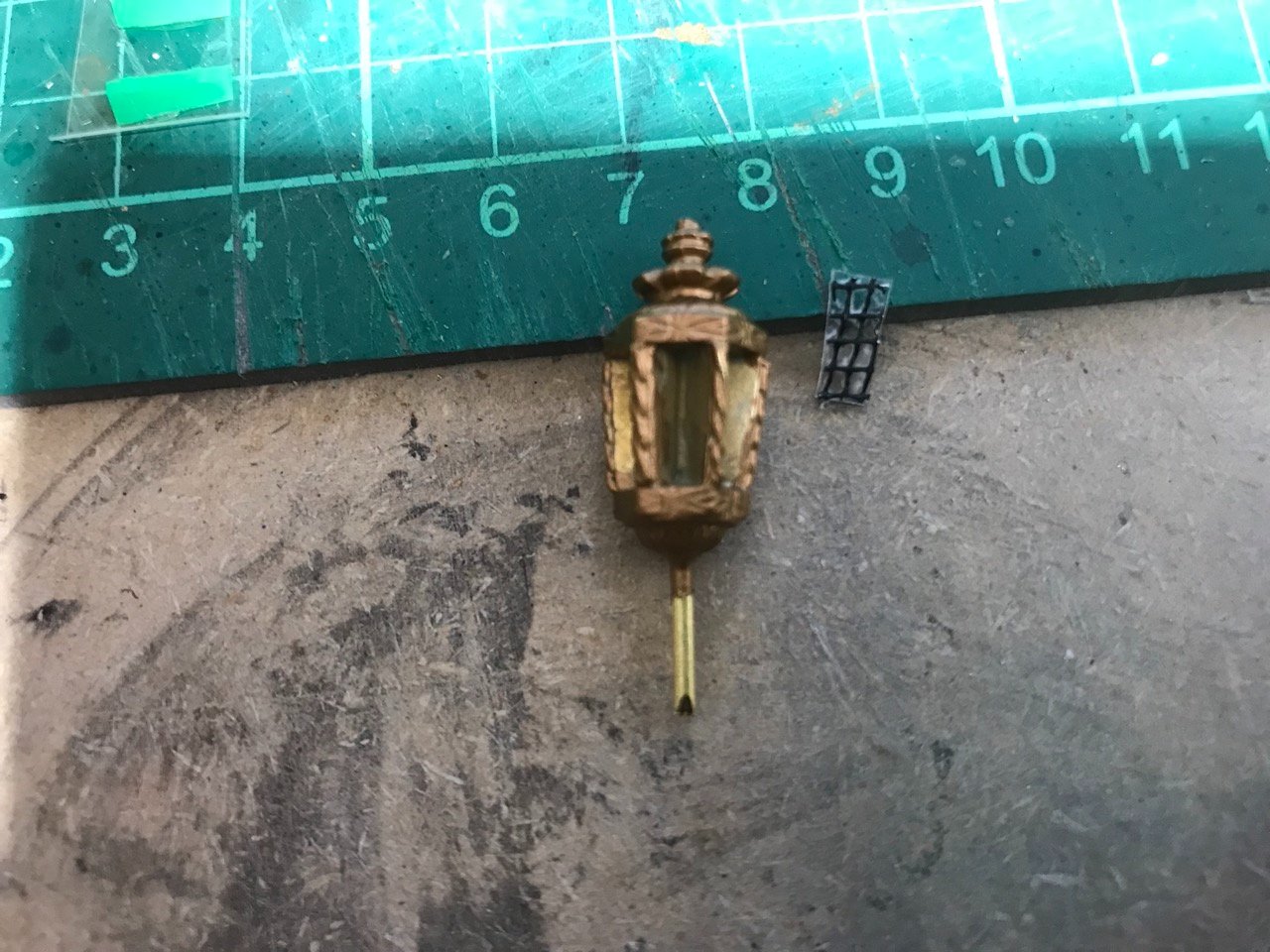

Preparando cristales de los fanales
IMG_9559 Grande.jpeg (168.54 KiB) Visto 1946 veces
IMG_9561 Grande.jpeg (238.36 KiB) Visto 1946 veces
fanal terminado
fanal terminado
IMG_9562 Grande.jpeg (233.68 KiB) Visto 1946 veces

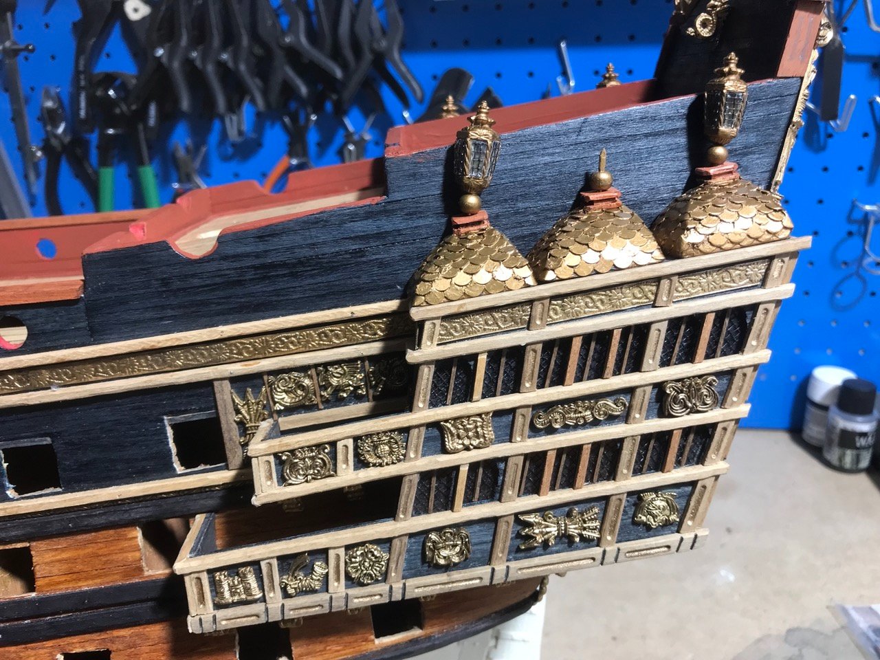

Primera cúpula terminada
IMG_9567 Grande.jpeg (291.3 KiB) Visto 1946 veces

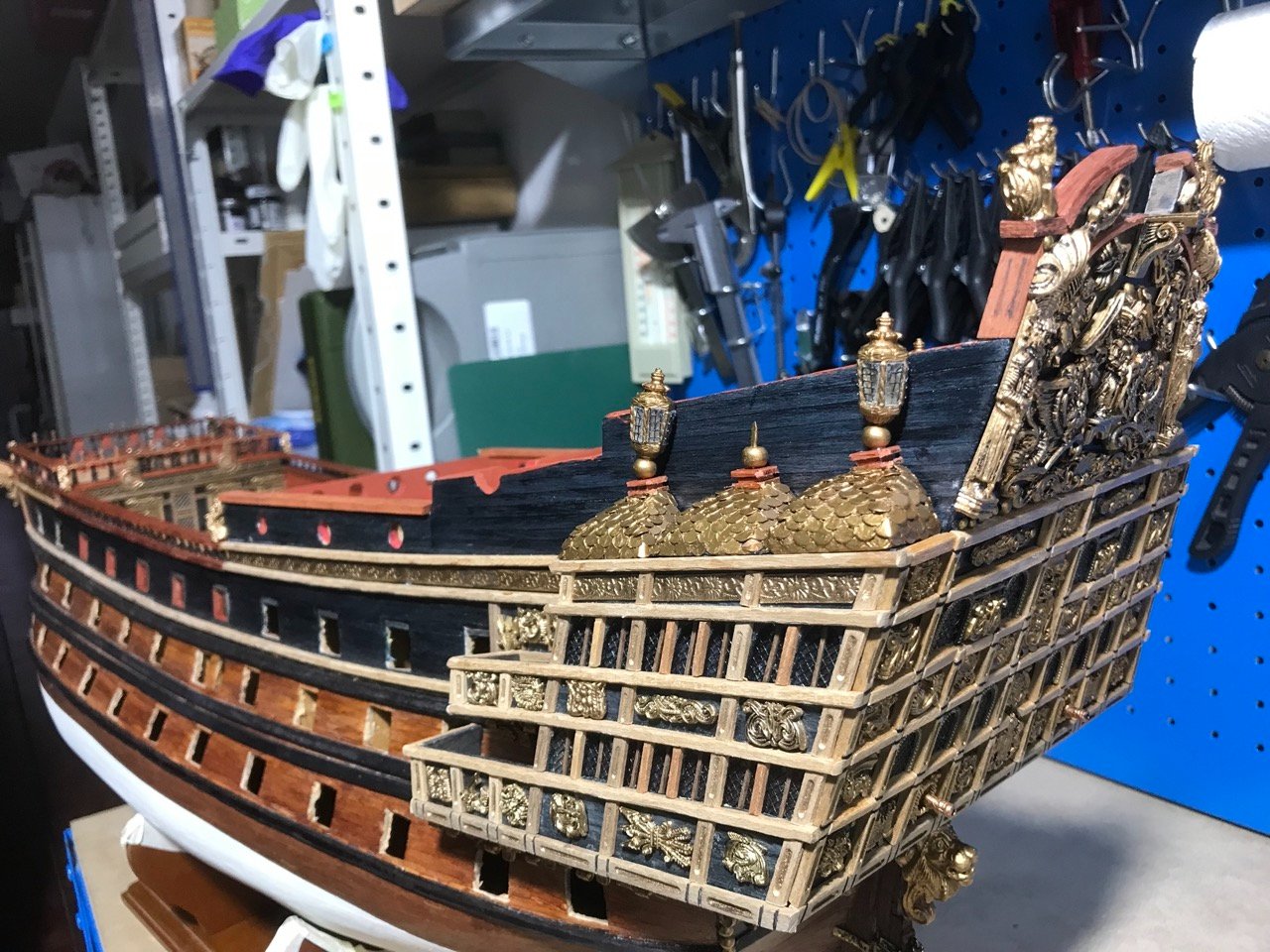

Sigo poco a poco, tejita a tejita. Menuda paciencia.
IMG_9568 Grande.jpeg (242.98 KiB) Visto 1894 veces
IMG_9569 Grande.jpeg (238.77 KiB) Visto 1894 veces
IMG_9587 Grande.jpeg (305.42 KiB) Visto 1894 veces
IMG_9588 Grande.jpeg (304.92 KiB) Visto 1894 veces
IMG_9589 Grande.jpeg (295.9 KiB) Visto 1894 veces
Antonio f7
Mensajes: 118
Registrado: Lun Ene 02, 2023 11:56 pm
Mensaje por Antonio f7 »
Madre mía... que locura, lo miraré detenidamente desde el principio del hilo. Simplemente precioso
libra63
Mensajes: 1090
Mensaje por libra63 »
Los tejaditos han quedado muy bien :clap:
manuelsirgo
Mensajes: 849
Ubicación: León
Pues no estoy especialmente satisfecho. En las fotos parecen mejor que en vivo. Pero no voy a repetirlos ni aunque me paguen. Menudo coñazo. Al menos a mi me lo ha parecido. No imagino como tenía que ser hacer un Mosaico Romano. Piedrita a piedrita, tallando cada tesela, componiendo el color, en fin. Admiro a los que hacen tapices artesanalmente. Y los que hacen puzzles de cientos de millones de piezas?
