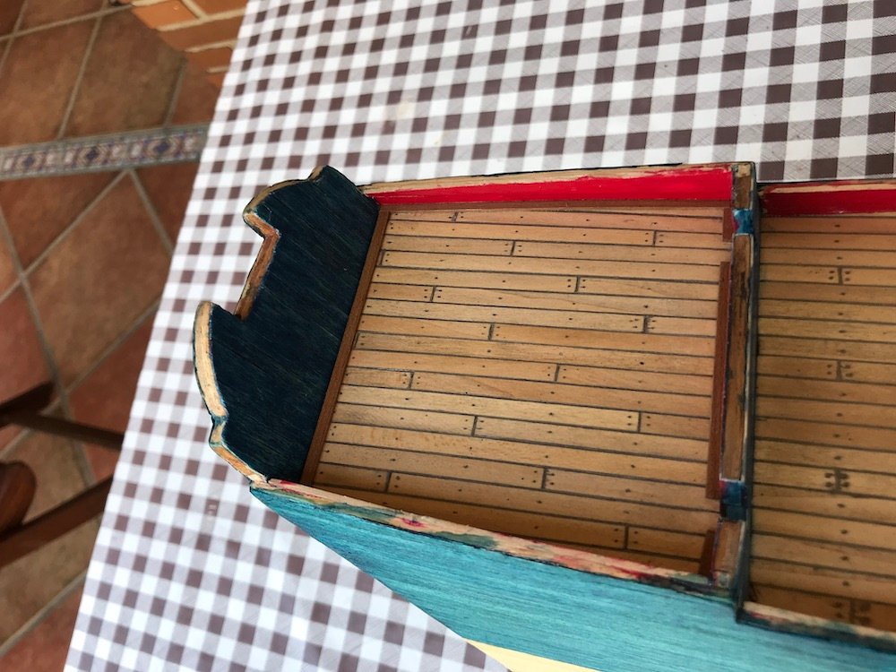

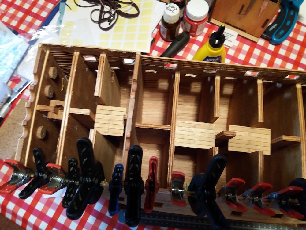

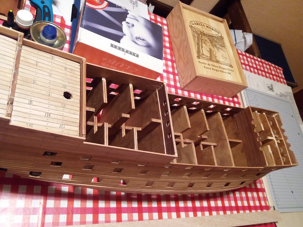

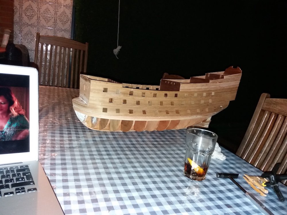

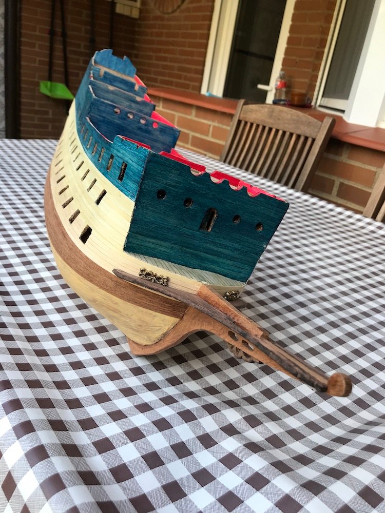

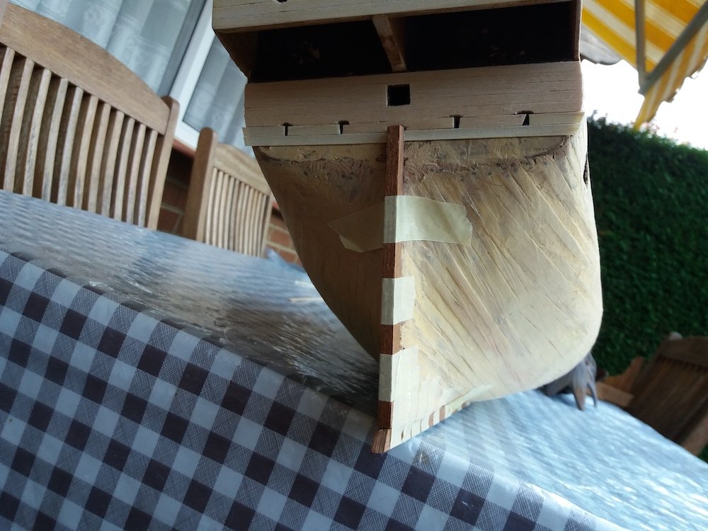

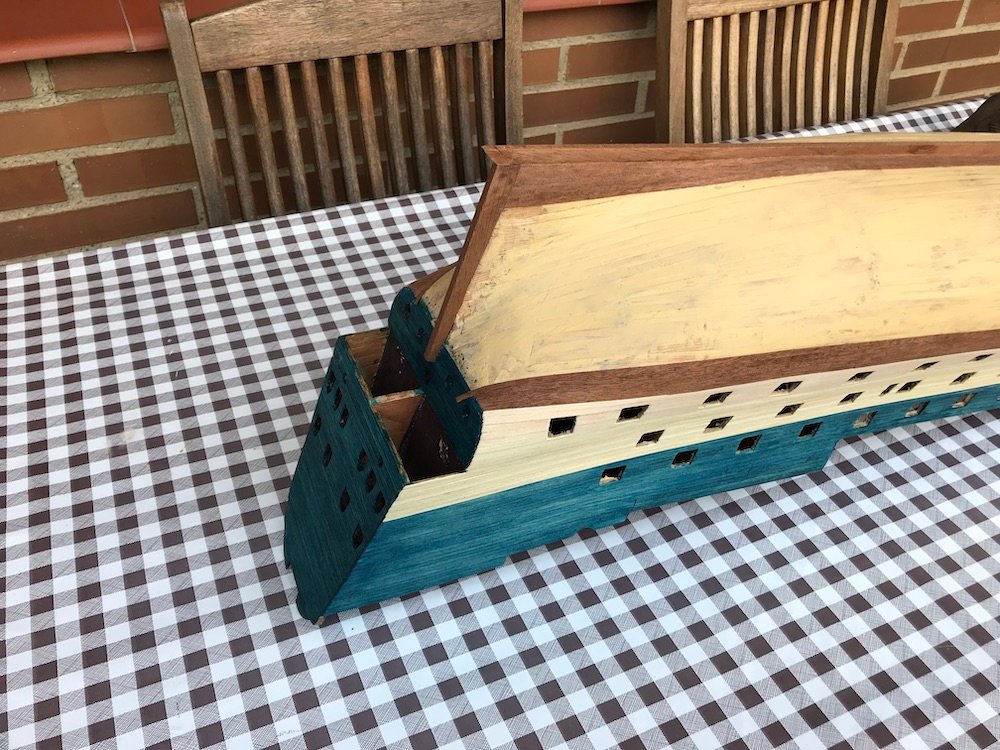

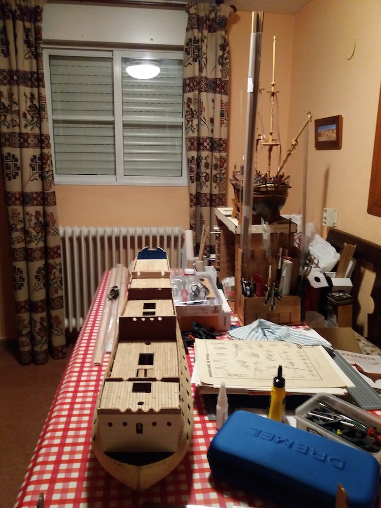

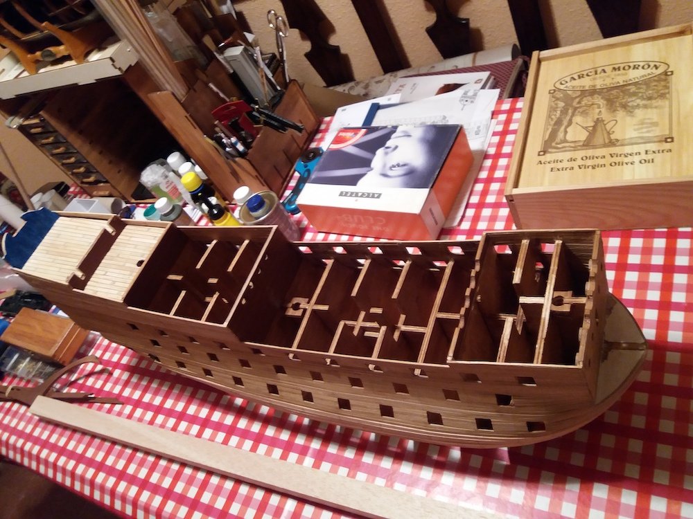

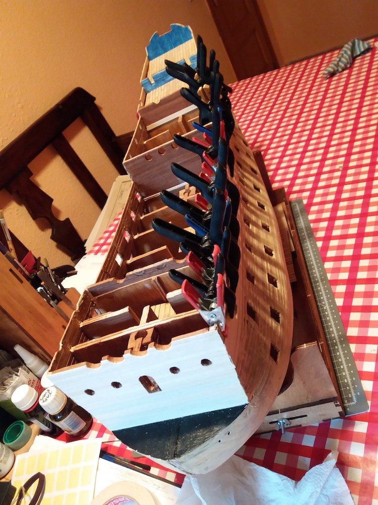

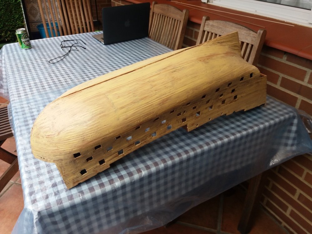

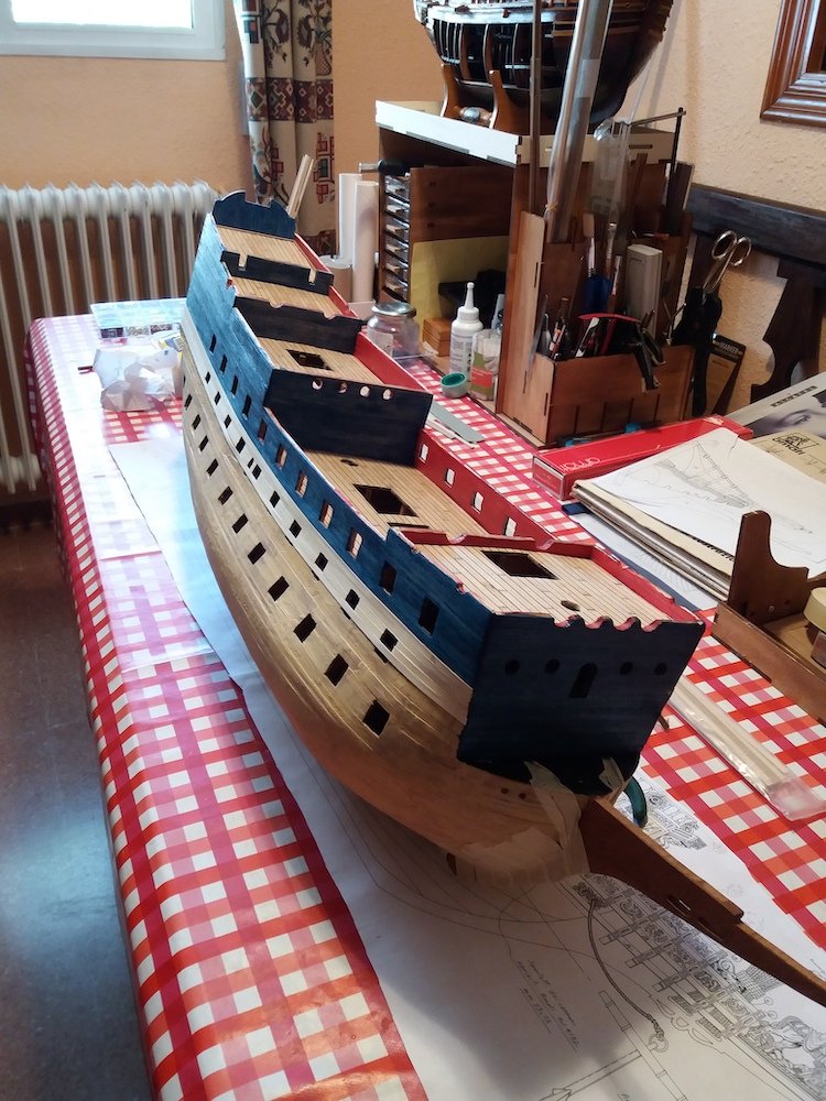

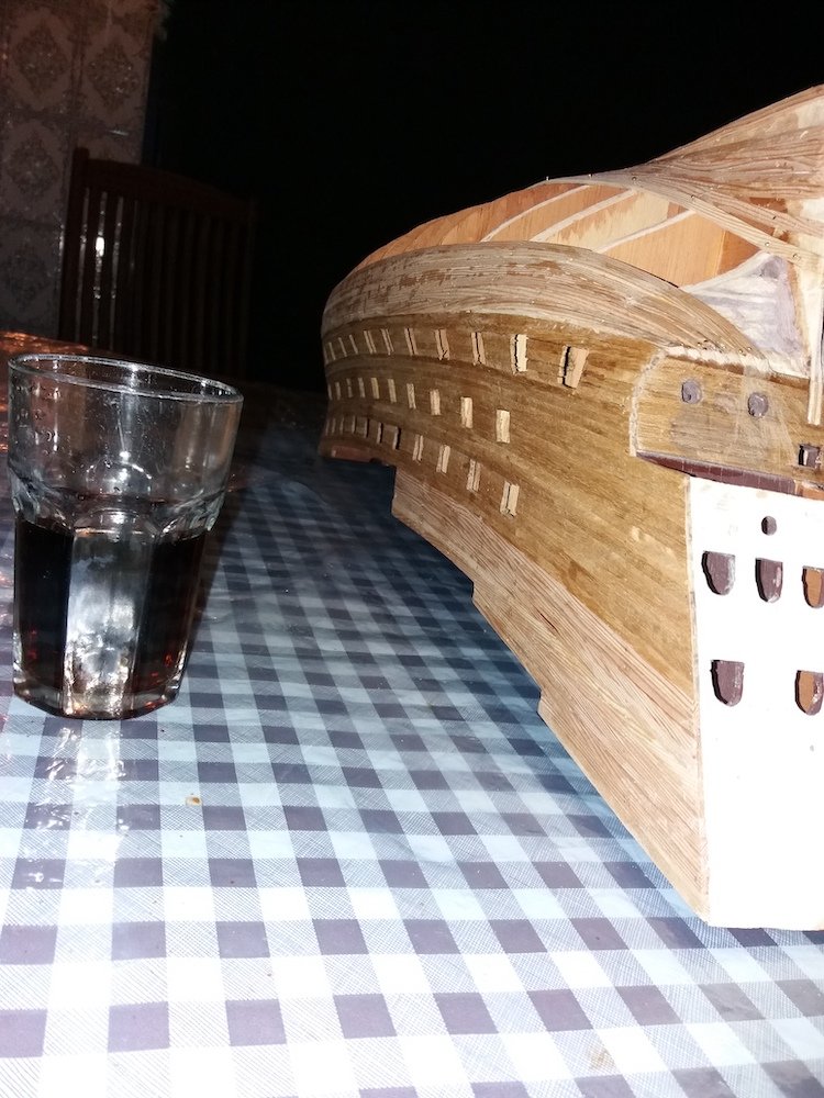

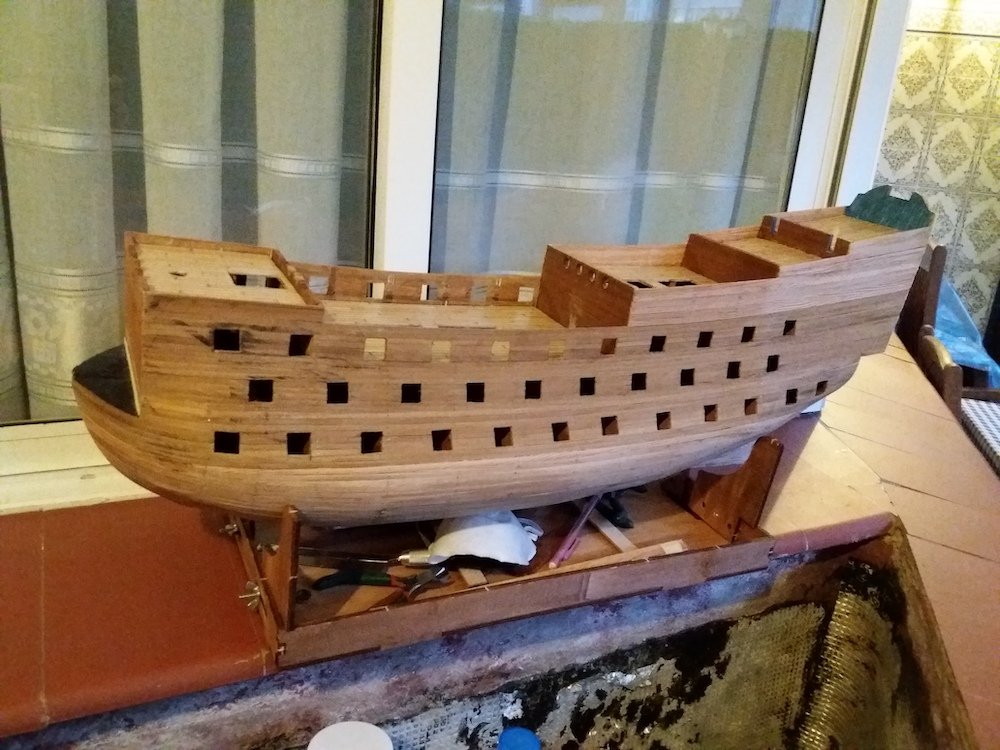

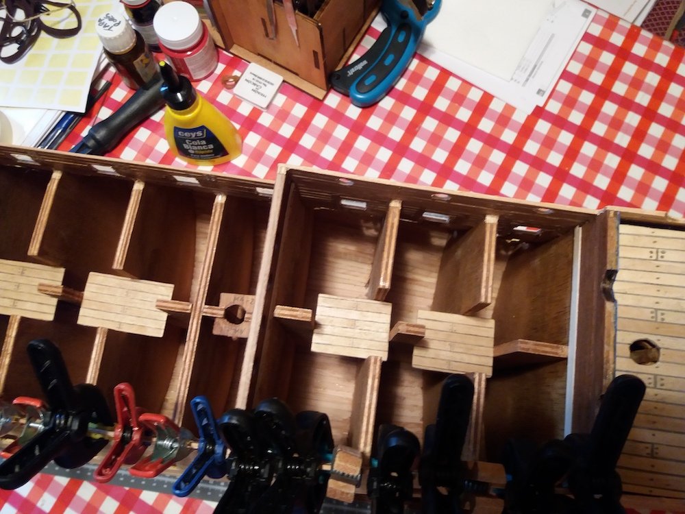

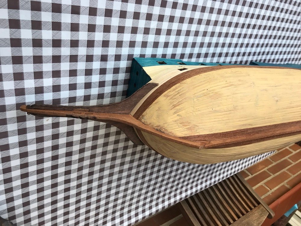

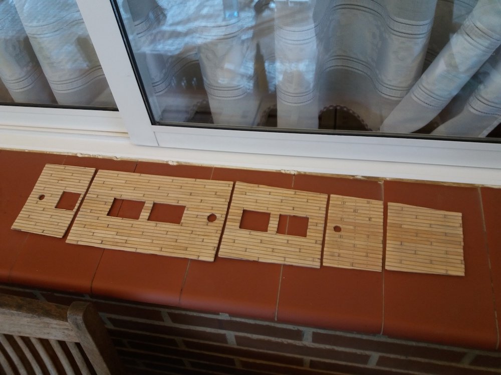

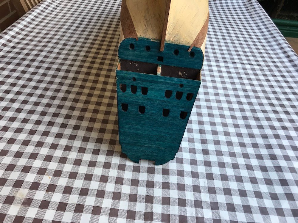

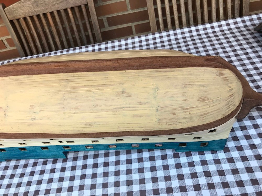

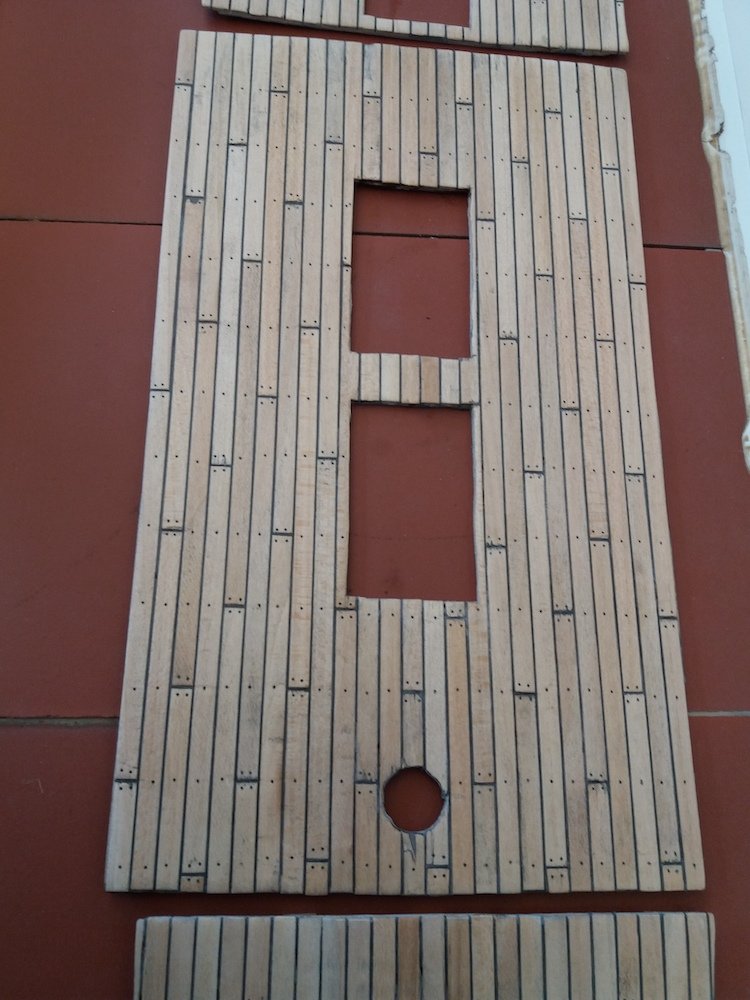

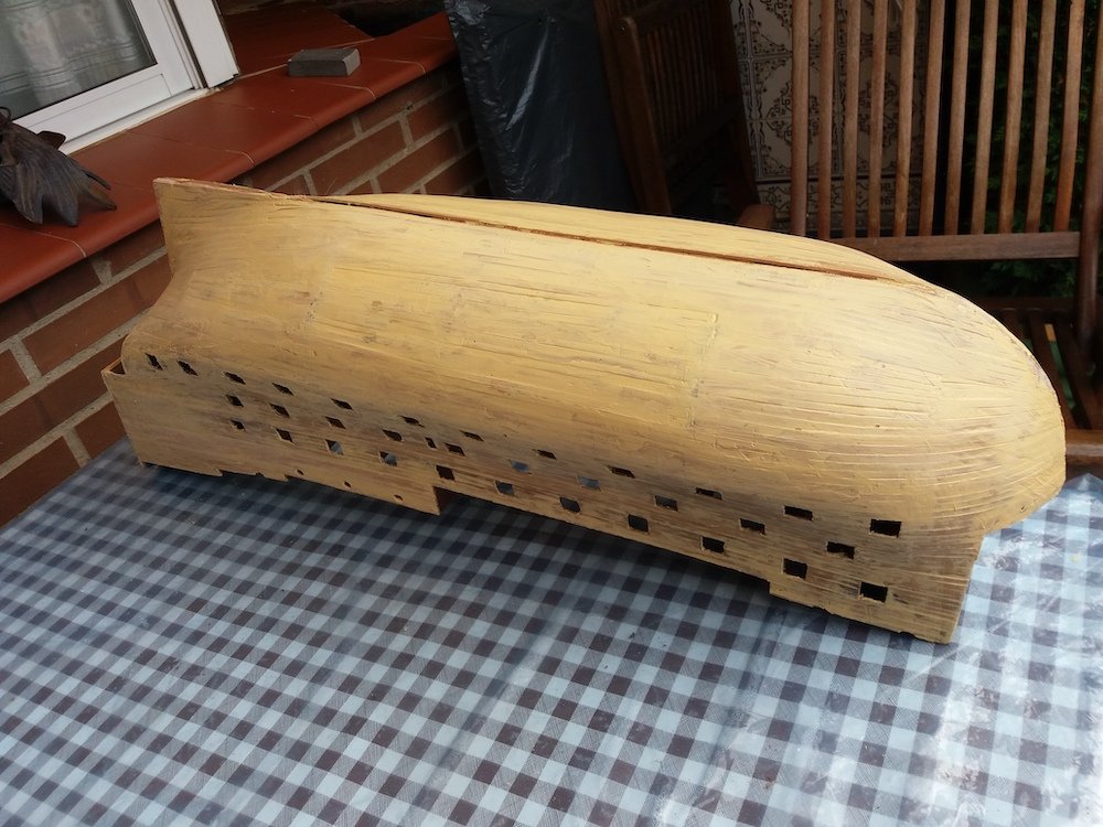

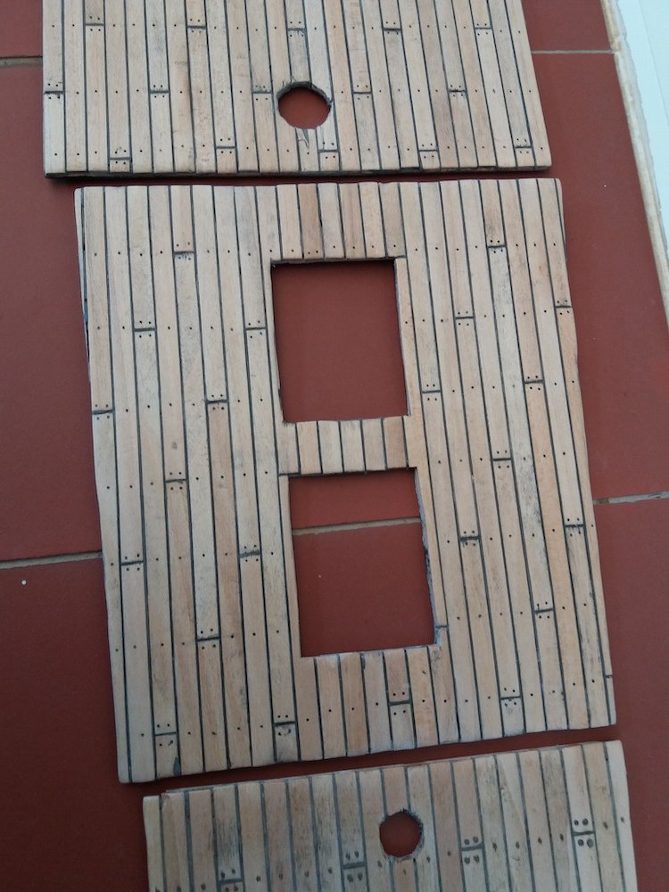

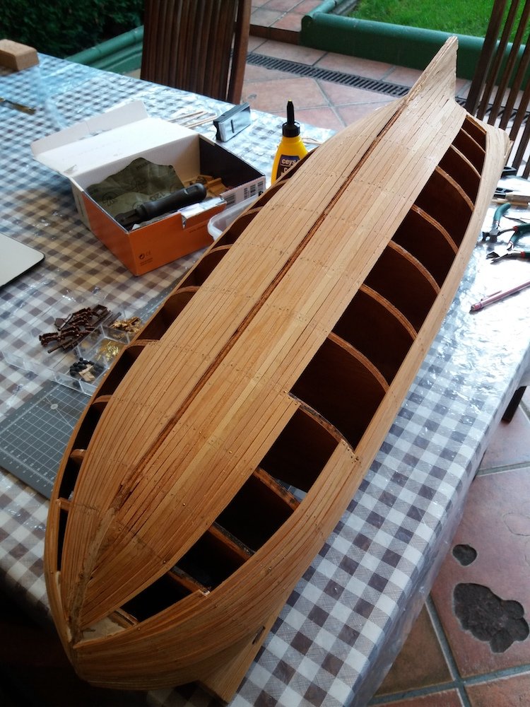

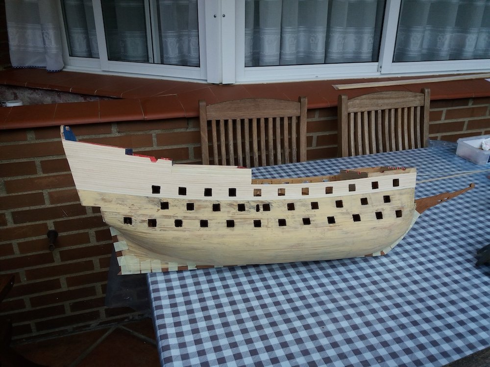

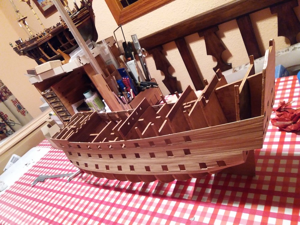

Hola. Acabo de rescatar un modelo que empecé hace algunos años del Sovereign según los planos de AMATI . Lo paralicé cuando me disponía a terminar el segundo forro, pero también veo que lo empecé de un modo un poco anárquico. No todo lo de las cubiertas está completo y me faltan algunas portas del Alcazar. Había ido tomando algunas fotos en su momento durante el proceso, no para un paso a paso, pero ilustran un poco a modo de paso 0 lo hecho hasta ese momento. A partir de ahora prometo ir de manera más ordenada y sistemática. Las últimas fotos son de como se encuentra en el momento actual, donde voy a retomar su construcción.
No se si encaja en este subforo o en el de kits. De Amati, compré los planos y los dorados. El resto, maderas, tracas etc, lo busqué yo, por lo que no se si debe estar aquí o no. Si el moderador quiere, puede cambiarlo de lugar.

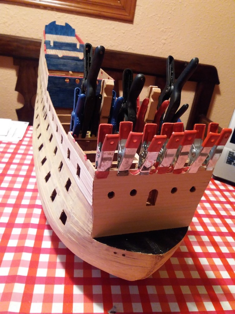

Mas fotos de lo mismo.

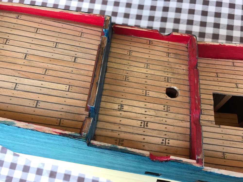

Últimas fotos de lo mismo.

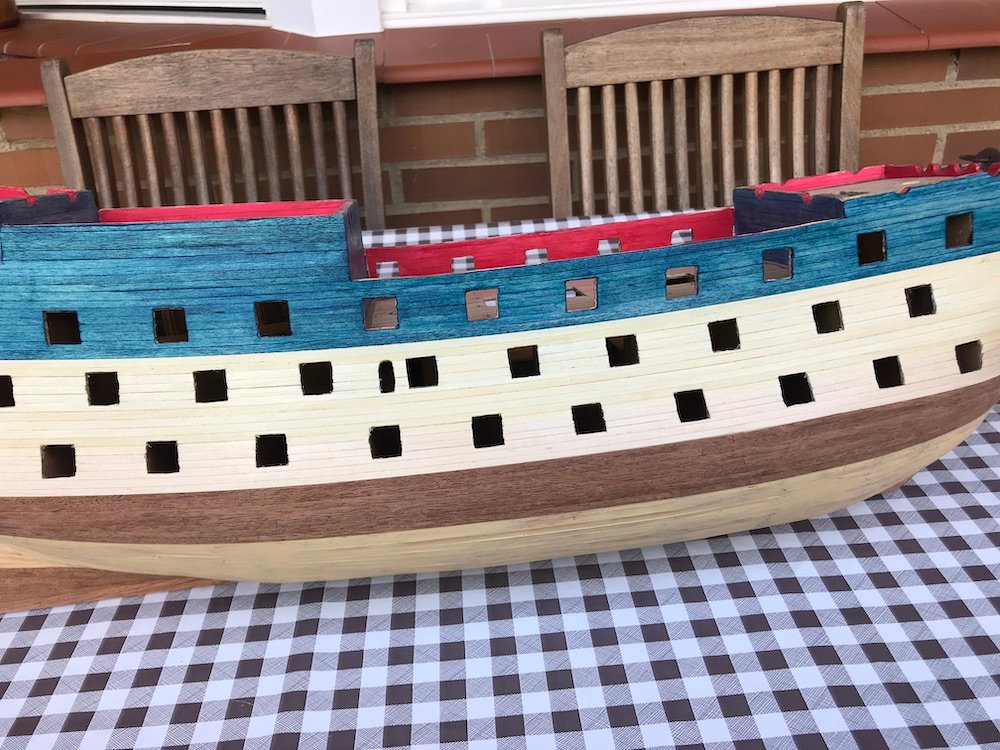

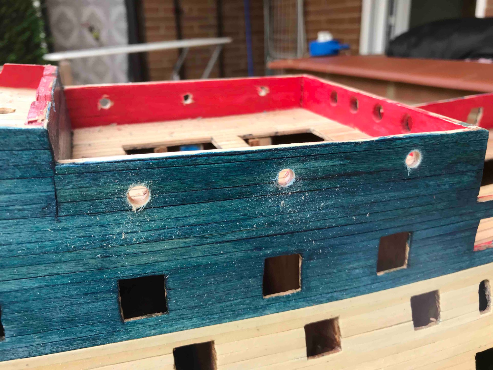

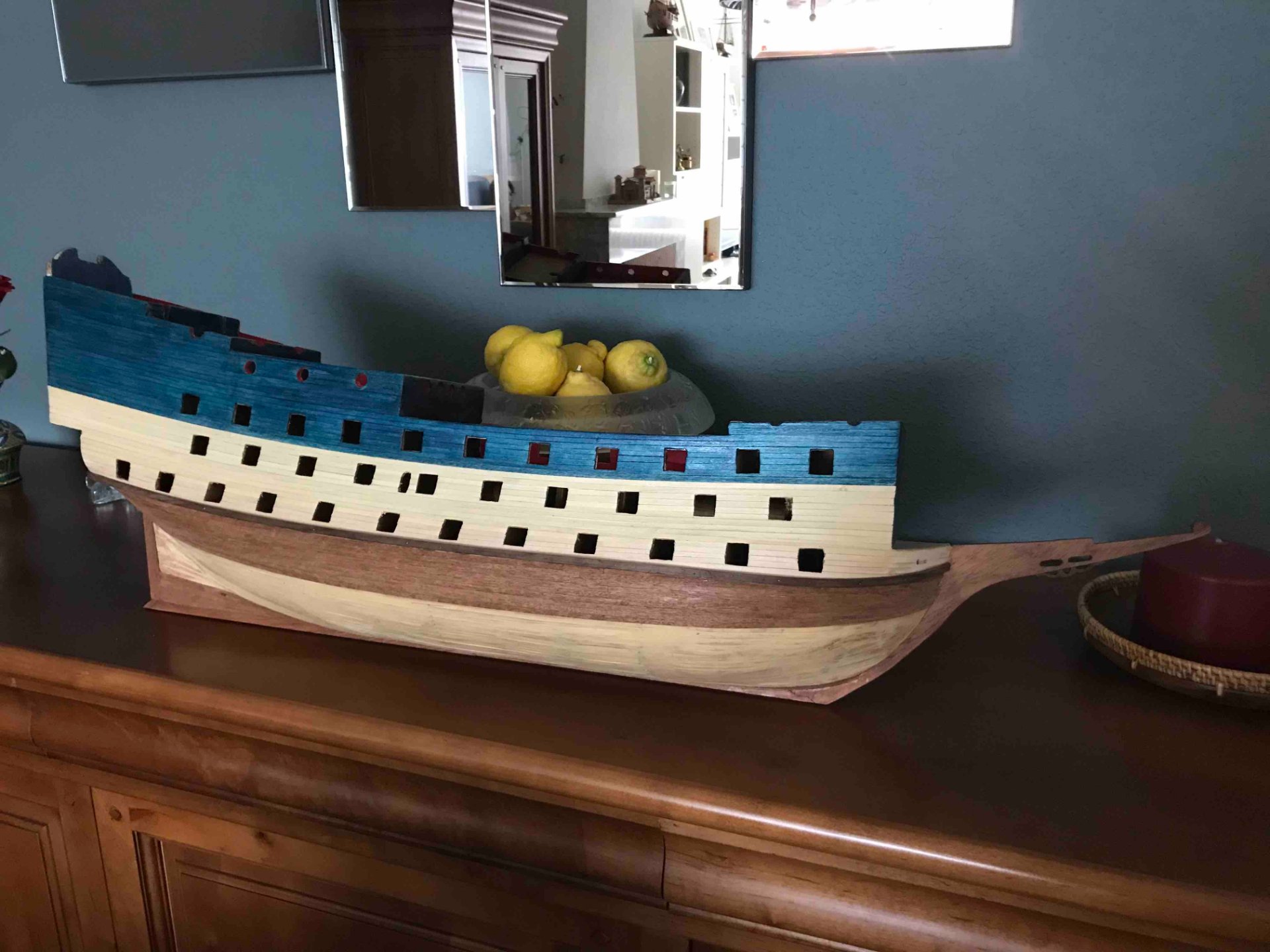

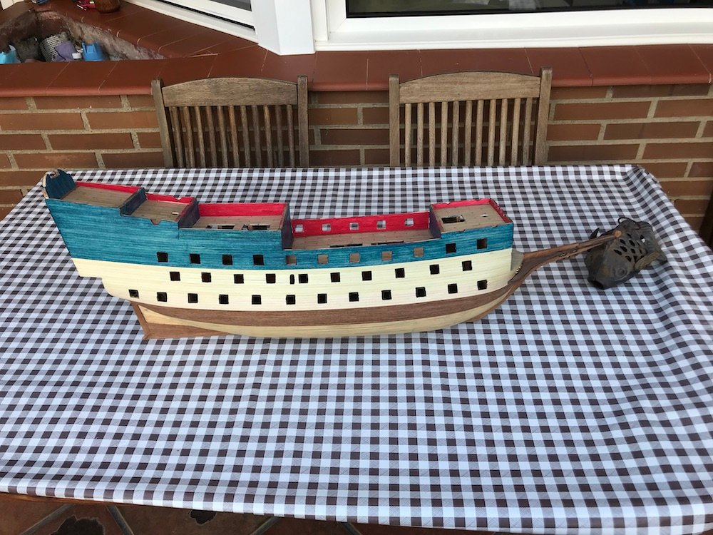

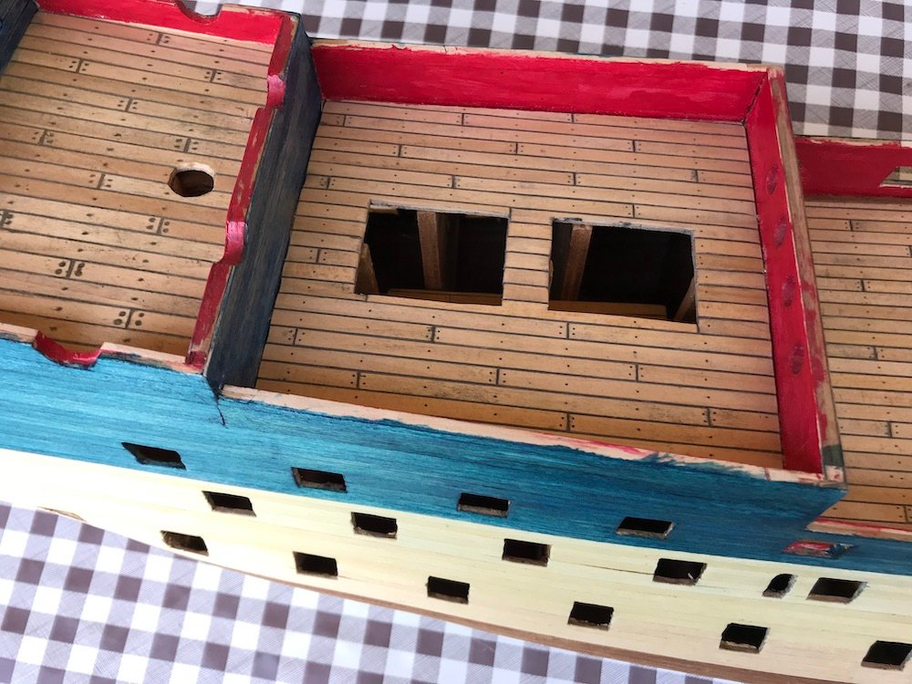

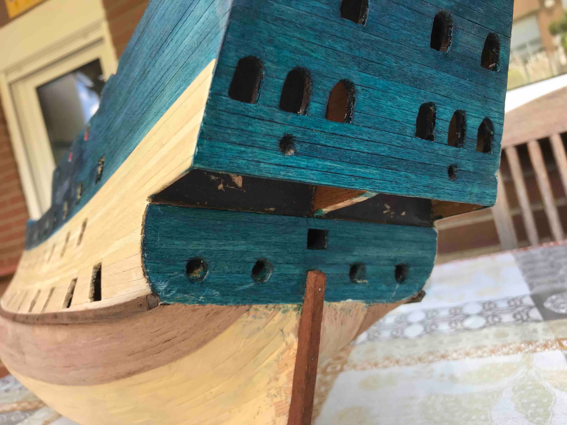

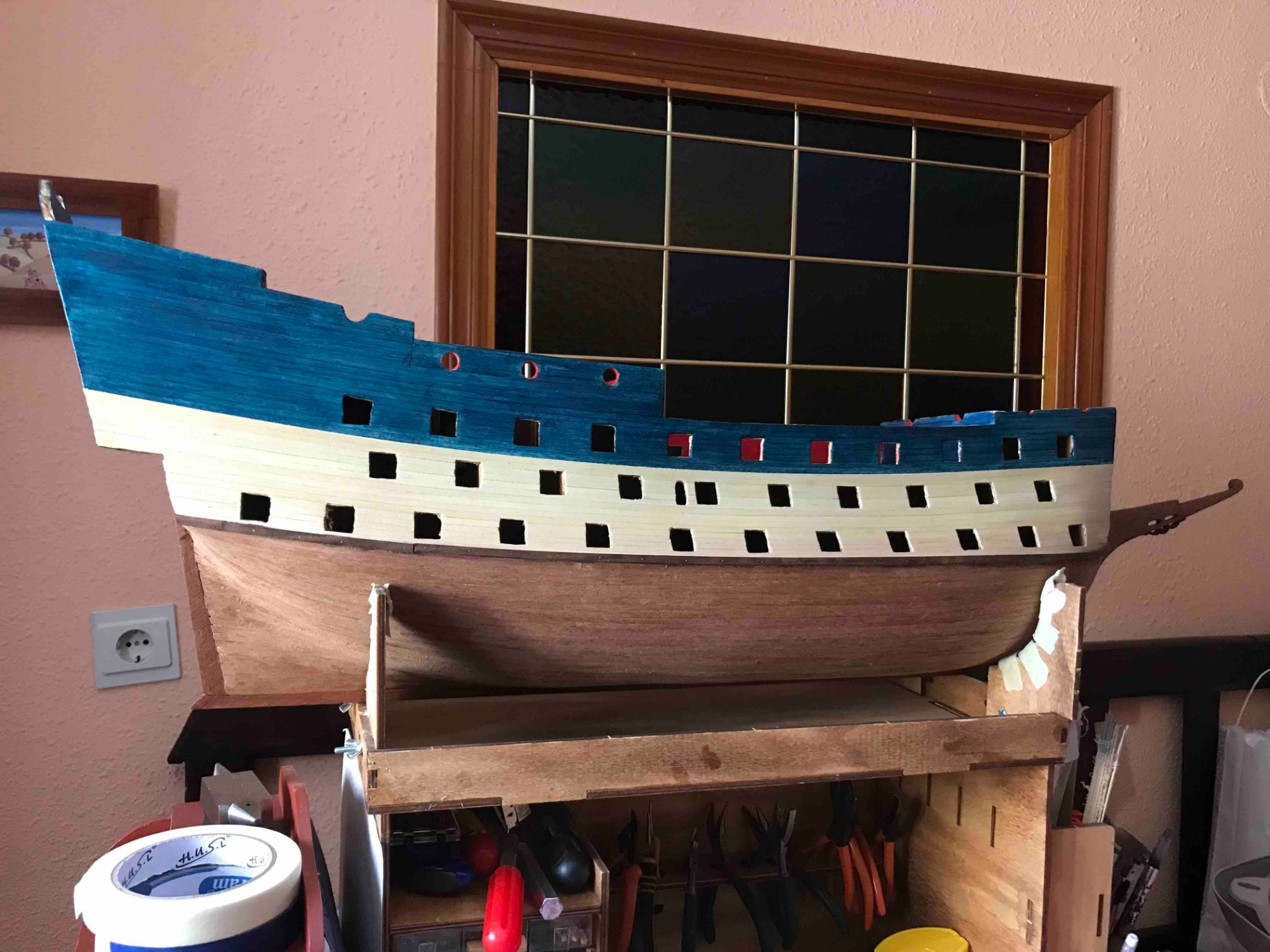

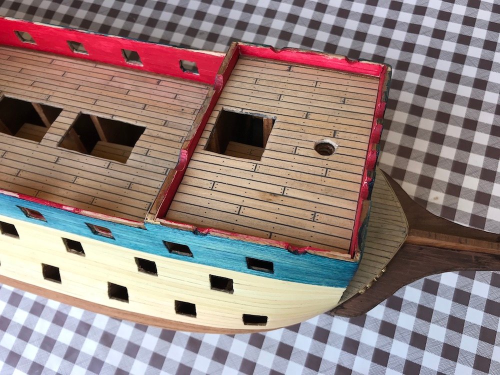

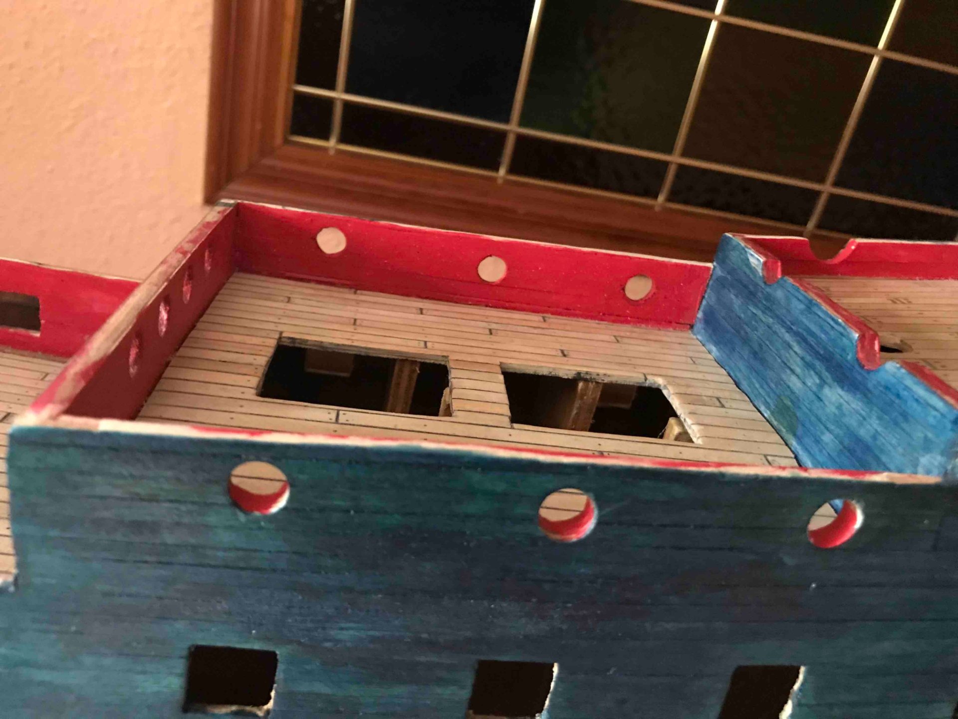

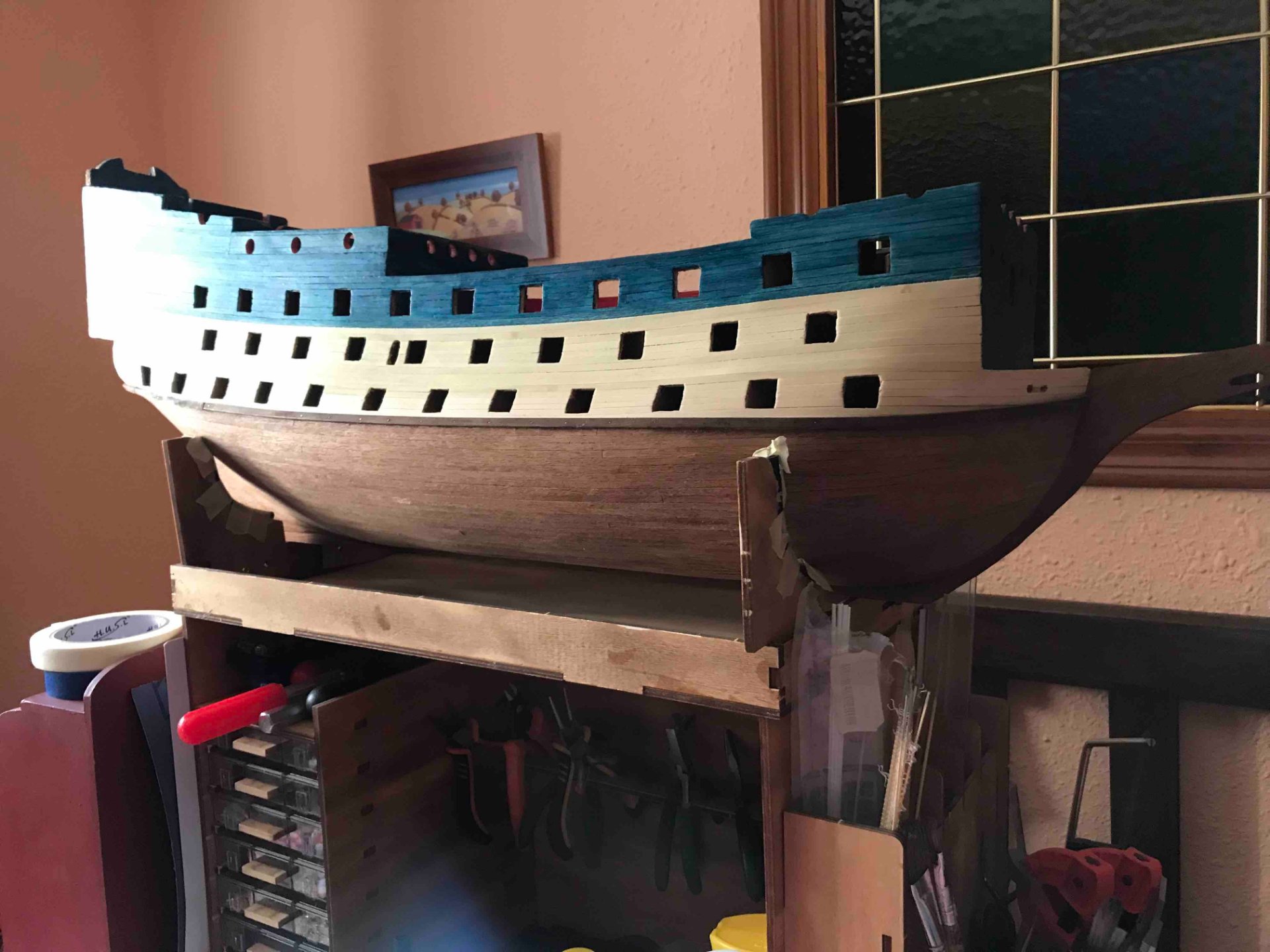

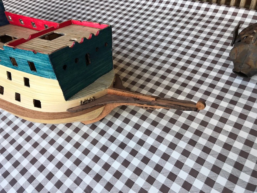

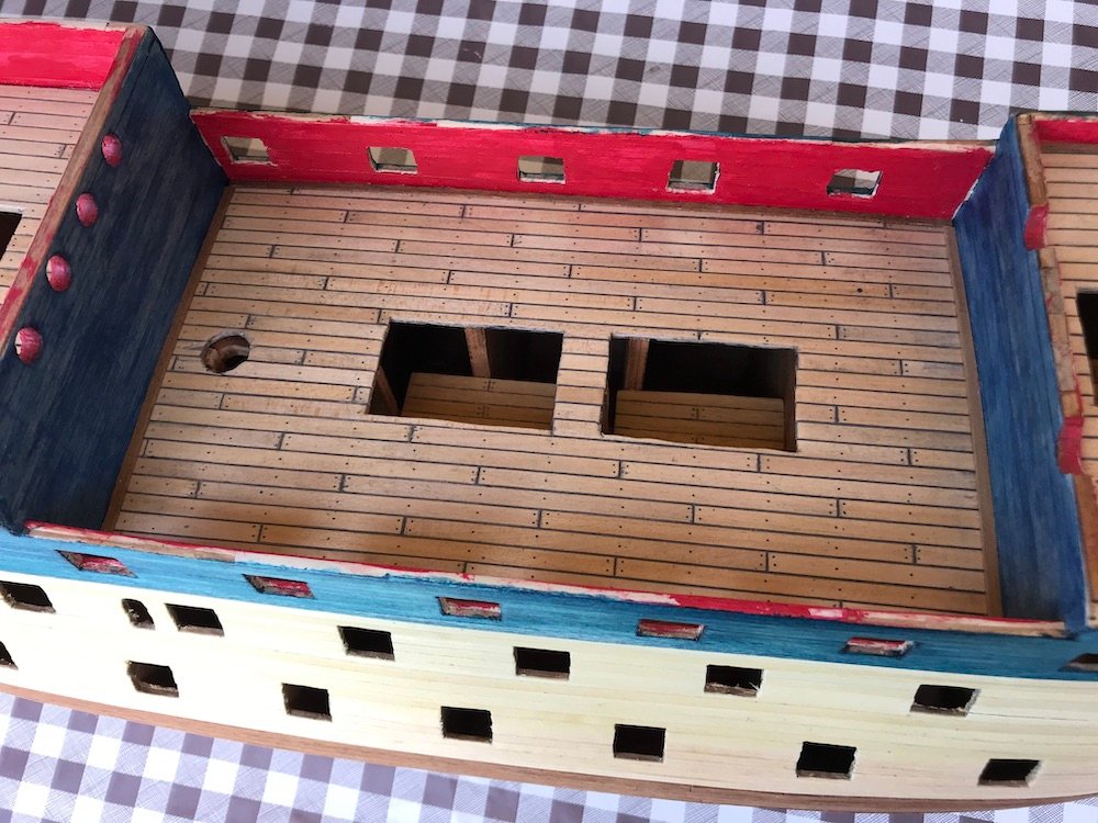

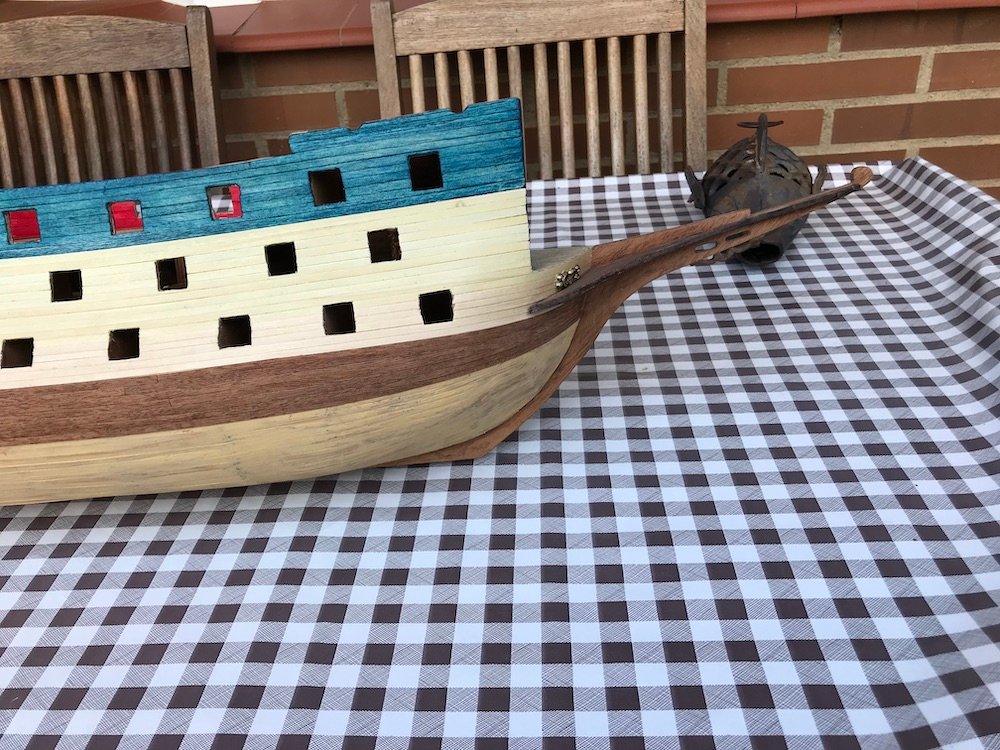

Bueno, voy a continuar con el modelo que he tenido paralizado durante 2 años. Por fin he puesto el segundo forro al Soberano. No me siento orgulloso del resultado pero si de haberlo acabado para poder continuar y empezar con la superestructura, ornamentación etc. A ver si cojo velocidad de crucero y lo termino de aquí a Navidad, ahora que voy a tener más tiempo.

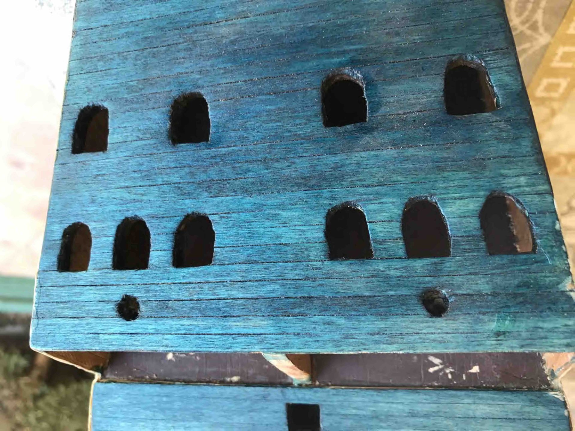

Una pregunta. Alguien tiene experiencia previa para decirme que contribuye mejor al efecto vidrio de las ventanas y celosías, ¿si detrás del plástico o acetato el fondo es negro o blanco?
- Mensajes: 5982
Re: Sovereign of the seas 1637
Si hay hueco detrás del acetato lo mejor es no pintar, si va contra madera pinta en negro o en gris oscuro.
Pero sobre todo no los pintes en azul, es peor que pegar a un padre.
- manuelsirgo
- Mensajes: 836
- Ubicación: León
Pues no se hable más. A la orden mi capitán. Lo dejo con el marrón oscuro que en su día di, sin saber muy bien porqué.
