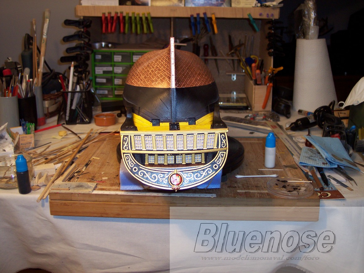

Buenas tardes a todos compañeros foreros...

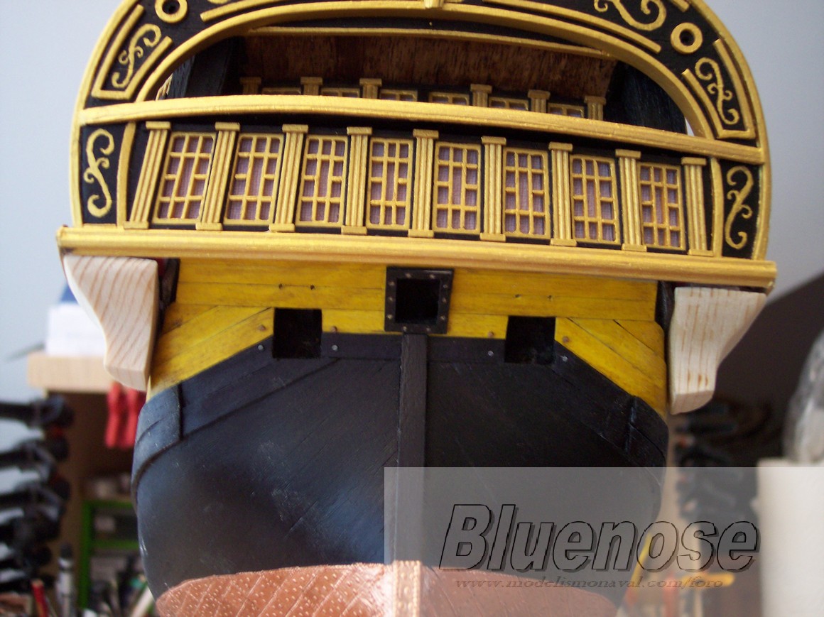

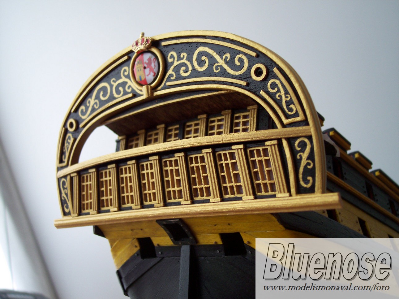

Estoy terminando (por fin) la popa del Nepo y por muchas vueltas que le doy no soy capaz de decidirme sobre la terminación de las columnas y los pasamanos.
Mi primera idea fue dejar las columnas en el color de la madera (sólo con un leve tintado nogal) y los pasamanos en negro al igual que las tapas de regala pero ahora dudo en si ponerlas en dorado con los pasamanos igualmente en dorado. O negras con los pasamanos en dorado al igual que las molduras o .... :? no se, vamos que estoy hecho un lio.
Por favor un alma caritativa que me de su opinión de experto o conocedor de la materia balconil...

Os pongo un par de fotos a ver si sirve de ayuda...
Mensajes: 6029
Re: San Juan Nepomuceno por Jaime
Hola Jaime. A mí me parece que tal como lo llevas las columnas y las barandillas deben ir en lo mismo que has pintado las columnas de la segunda batería y las molduras, el resto en negro..
Si fuera mío pintaba de negro las molduras churriguerescas de la peineta y un lavado en ocre claro para quitar el chillón al escudo de España y me ocupaba de los pies del jardín que te van a dar quehacer porque tienen mucho volumen y una forma muy difícil. Si estás cansado hazlos en fimo, se tarda la décima parte que en madera.
Y si pones botavara pon el o los fanales de forma que no tropiece con ellos da mucha dentera, y si no pones asta de bandera e izas la bandera en el pico mejor aún.

Buenas noches Leopoldo, muchas gracias por tu rápida contestación.
Vayamos por partes...
Entonces las columnas en dorado y el pasamanos en negro (si no he entendido mal)
Los dibujos “churriguerescos” como dices los puse para ocultar que no tiene los relieves tallados del original y me gustan como han quedado. Me daría pena eliminarlos.
El lavado/envejecido del escudo está en marcha.
Las cornucopias de la base de los jardines ya están hechas. Me ha costado un testículo hacerlas en madera pero al final lo conseguí. Y con un resultado “correcto”.
Lo de los fanales con respecto a la botavara ya lo tenía en mente. Sí la voy a poner porque era así como estaba en Trafalgar (no?).
Lo del asta de la bandera no lo sabía y así lo haré.
Genial. Muchas gracias por las aclaraciones.

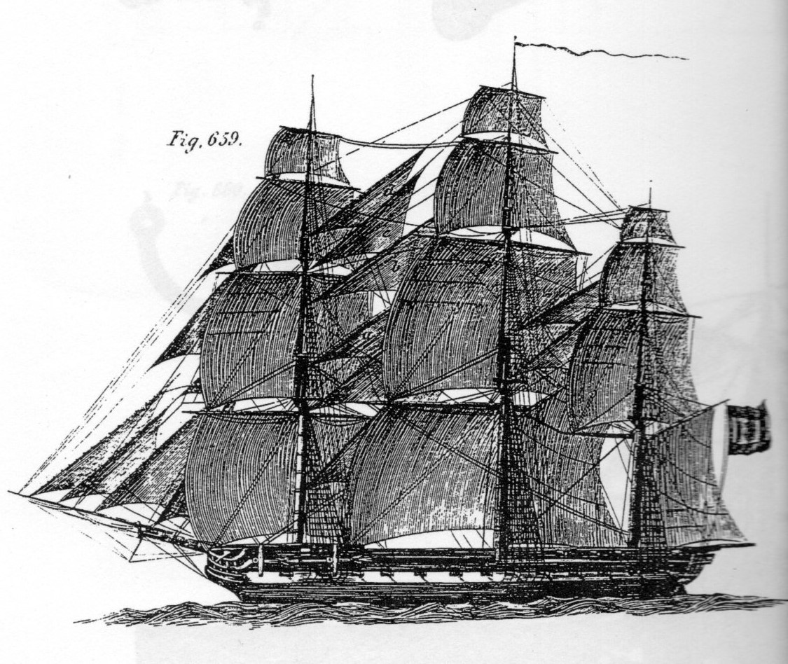

Claudio José la pregunta de la driza de bandera tiene su miga.
A primera vista es una tontería, se pone un motón en el penol del pico de la mesana y las dos tiras bajan hasta??? y por qué banda???. ¿ Se iza a barlovento o a sotavento de la vela? ¿ qué pasa cuando se vira?
La solución más segura es poner dos drizas una a cada costado de la botavara, que queden accesibles desde cubierta, poner un cuadernal de dos ojos en el pico y hacer firmes las drizas en una cornamusa en la botavara ( una a cada banda), tal como viene detallado en la monografía de "La Venus". La bandera hay que izarla por sotavento, si no no sube, salvo que esté cargada la mesana.
Fácil pero si no se plantea...
Otra cosa , si el navío está fondeado puede llevar la driza en el pico o bien arbolar mástil de bandera.
Si no me explico me dices
Lámina de "Arte de aparejar" de Baltasar Vallarino

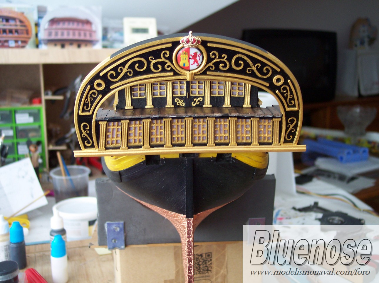

Establecidas las siguientes premisas:
a) Soy un ignorante en barcos de esa época
b) No me gustan las popas "culo de mandril" y el resto del barco barnizado
c) Me gustan los barcos pintados
Diré que tu espejo me parece correcto y entonado
Sólo suavizaría un poco a pincel seco, o frotando con un trapo manchado ligeramente de marrón oscuro o negro , los dorados y el escudo, pero con mucha precaución.
Has hecho un buen trabajo de pintura.
Si yo fuera almirante en esa época, te felicitaría, aunque te hubieras saltado las ordenanzas.

Por fin he terminado la popa. Me ha costado un montón y he tenido que repetir las cosas muchas veces para conseguir un resultado decente. Sé que tengo cosas mal pero he hecho todo lo que mi habilidad modelística me ha permitido, así que espero que seáis indulgentes... :?
Bueno pues comienzo con la explicación.

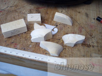

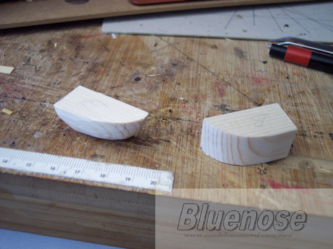

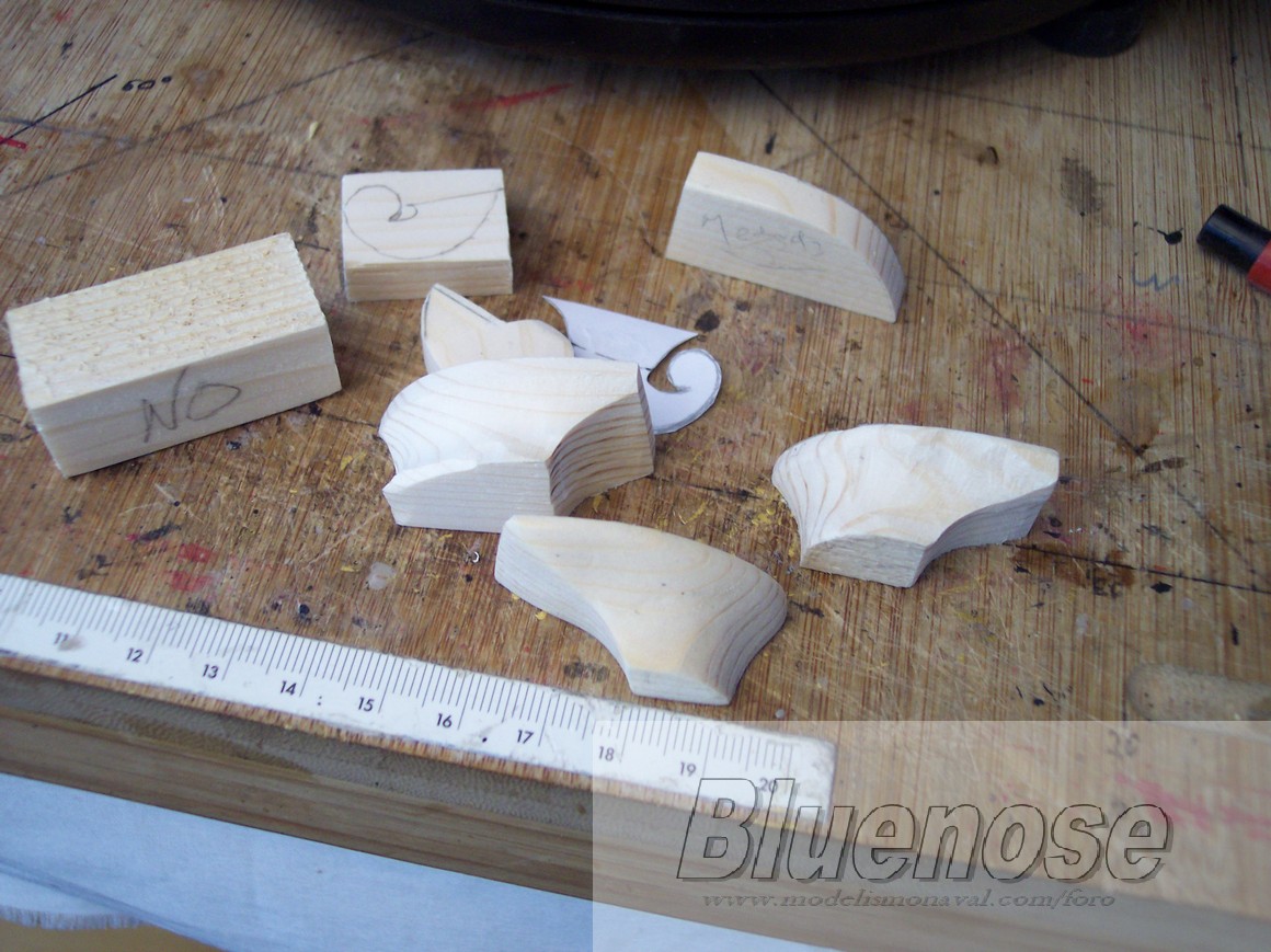

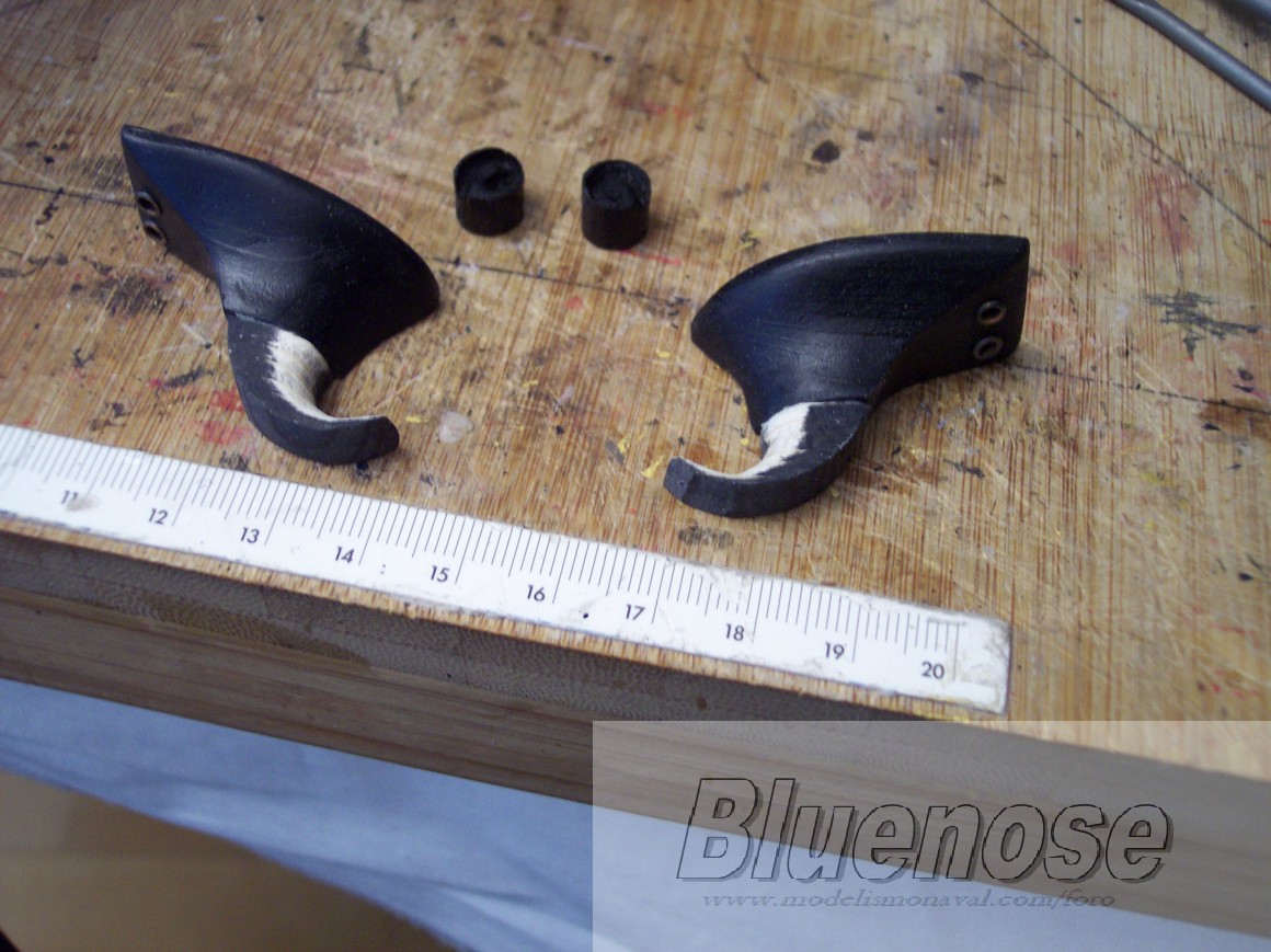

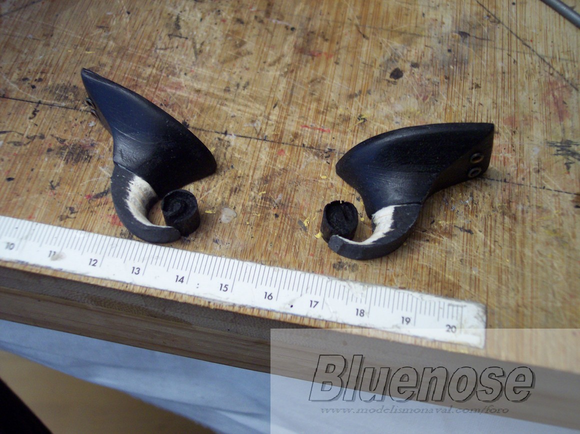

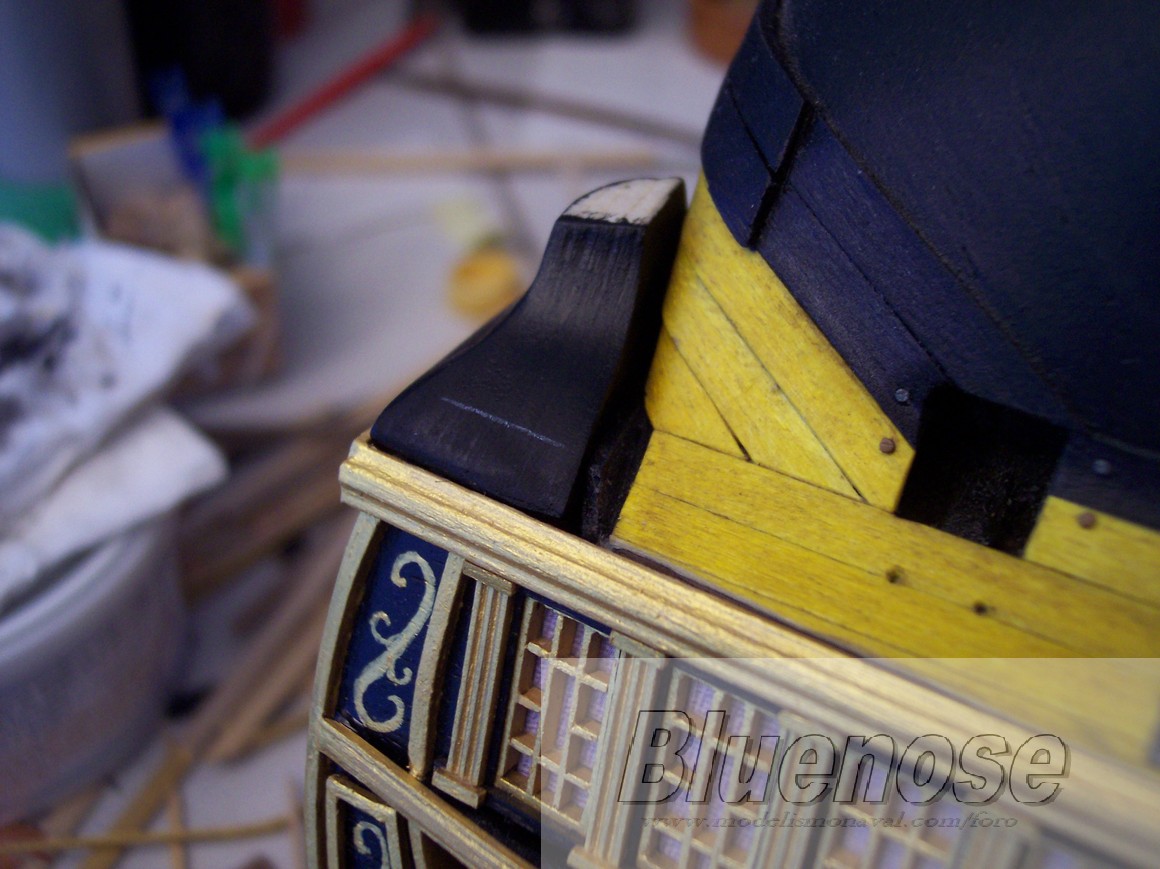

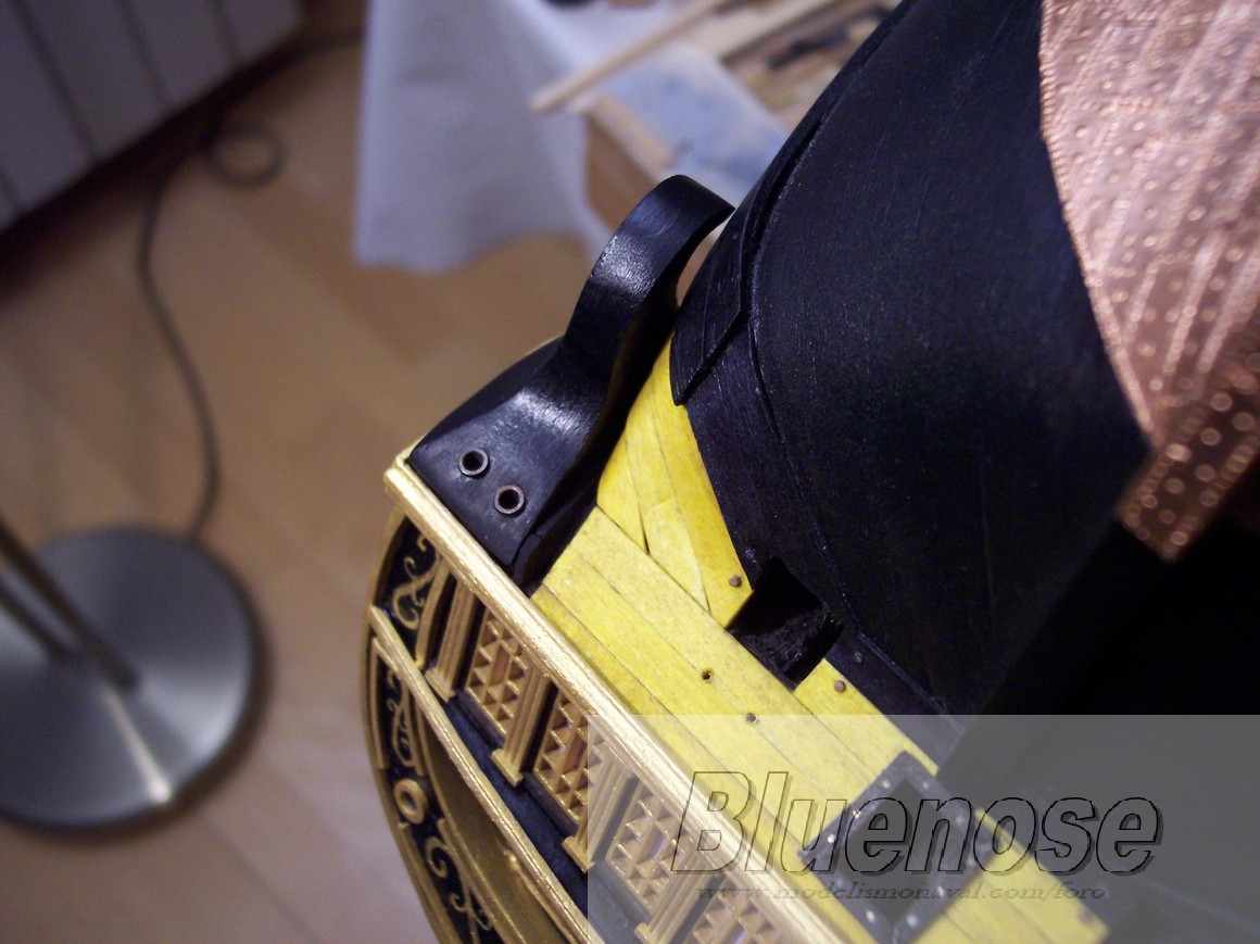

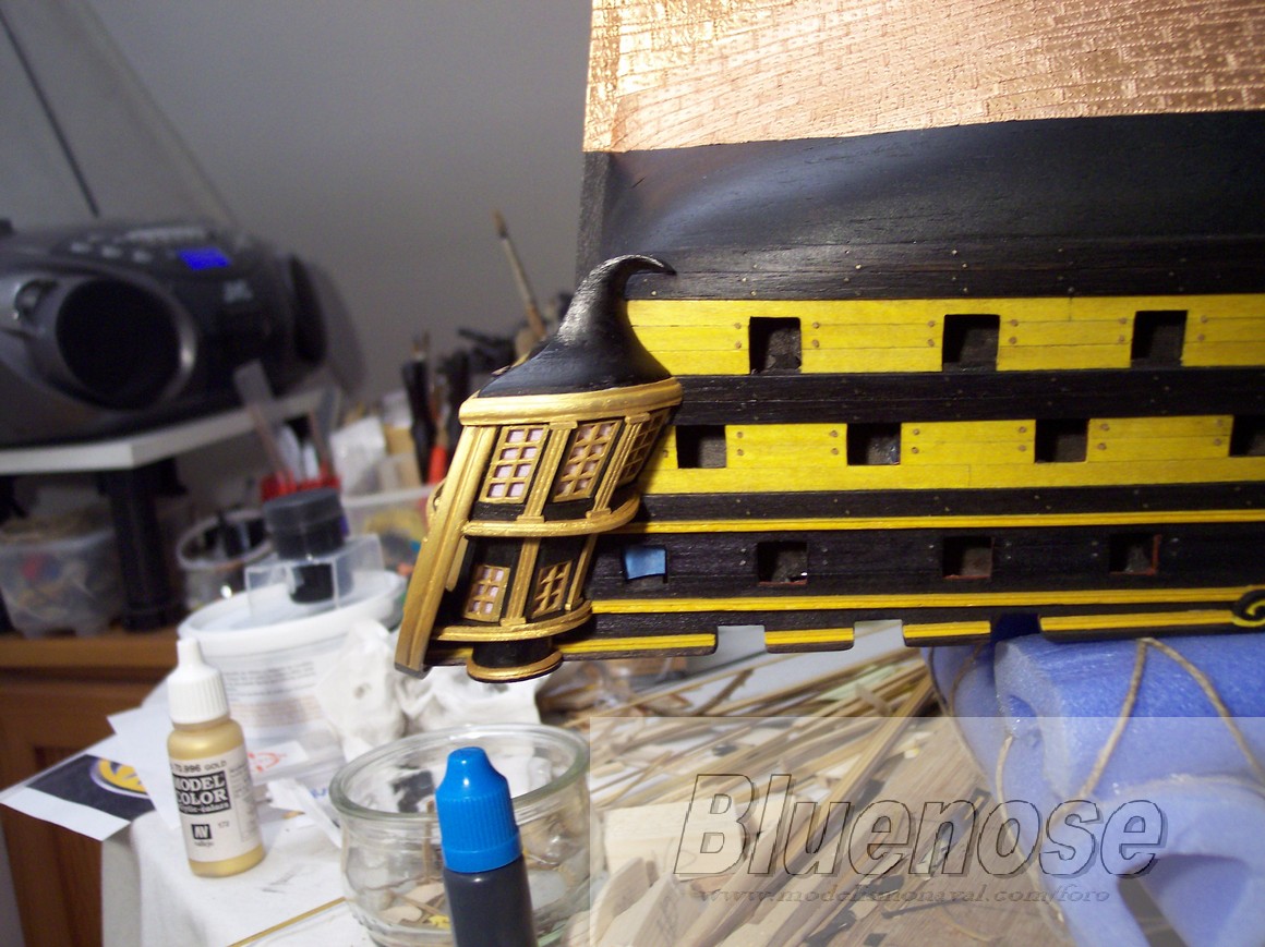

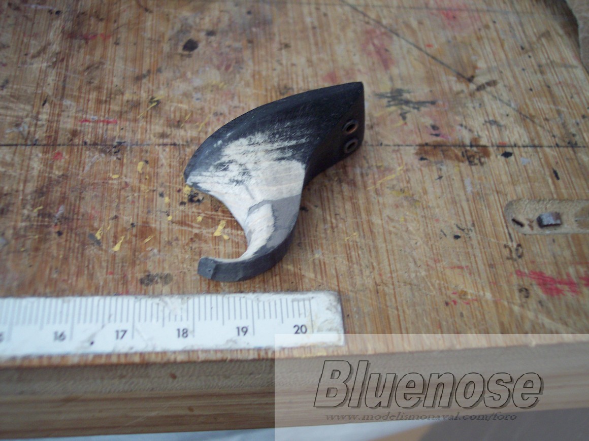

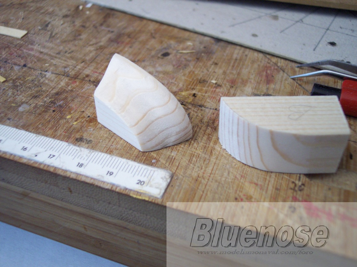

Para hacer las cornucopias de los bajos de los jardines opto por hacerlas en dos partes, una el tocho superior y otra el caracolillo con el roleo. No me sale... Bueno sí sale pero una especie de churro indigesto, así que al final lo tengo que hacer en tres partes: El tocho superior, el caracolillo y el roleo.
El tocho superior es un taco de abeto (de un listón comprado en Leroy Merlín por 1,79€) al que voy dando forma con la sierra de modelista y disco lijador. Luego le doy de papel de lija fina, una capa de tapaporos, más papel de lija fina y para finalizar pinto en negro.

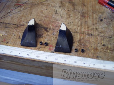

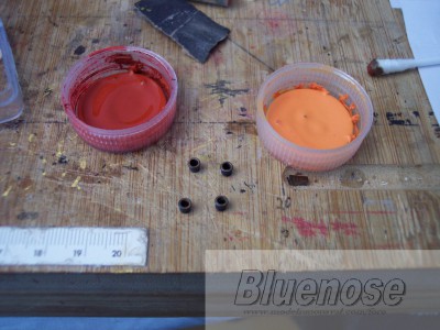

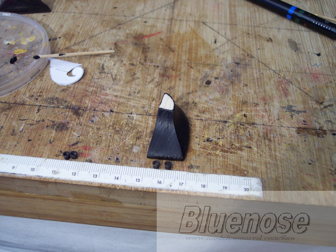

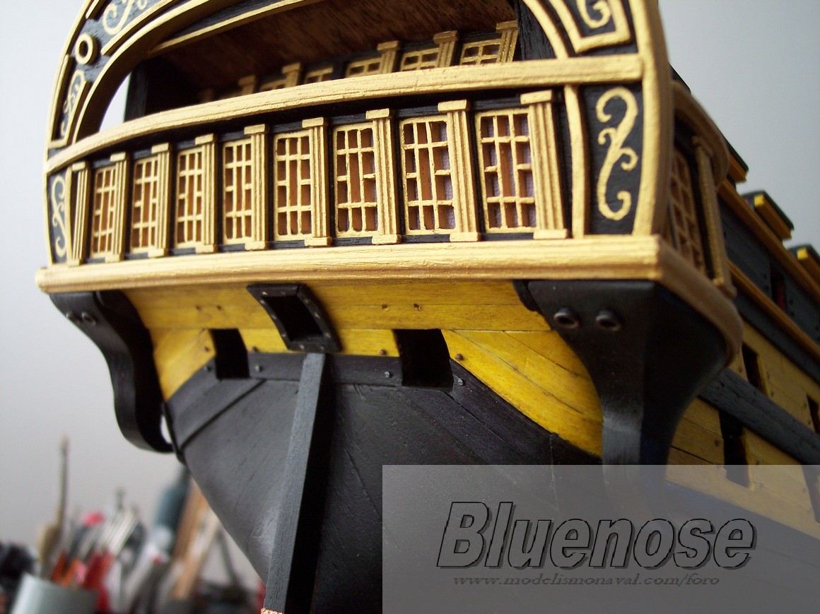

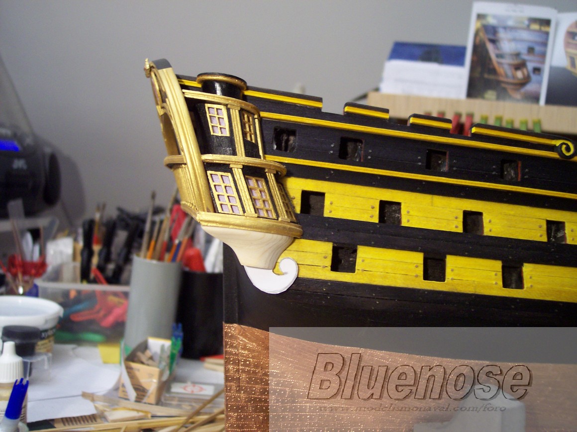

Como veo que es relativamente fácil poner los desagües de los beques, se los pongo. Utilizo unos cubos a escala 1/90 que compré y no voy a utilizar. Los pavono con el líquido azul y les doy un poco de pincel seco con rojo ladrillo oscuro para simular el colorcillo del óxido y las cositas que saldrían por ahí.

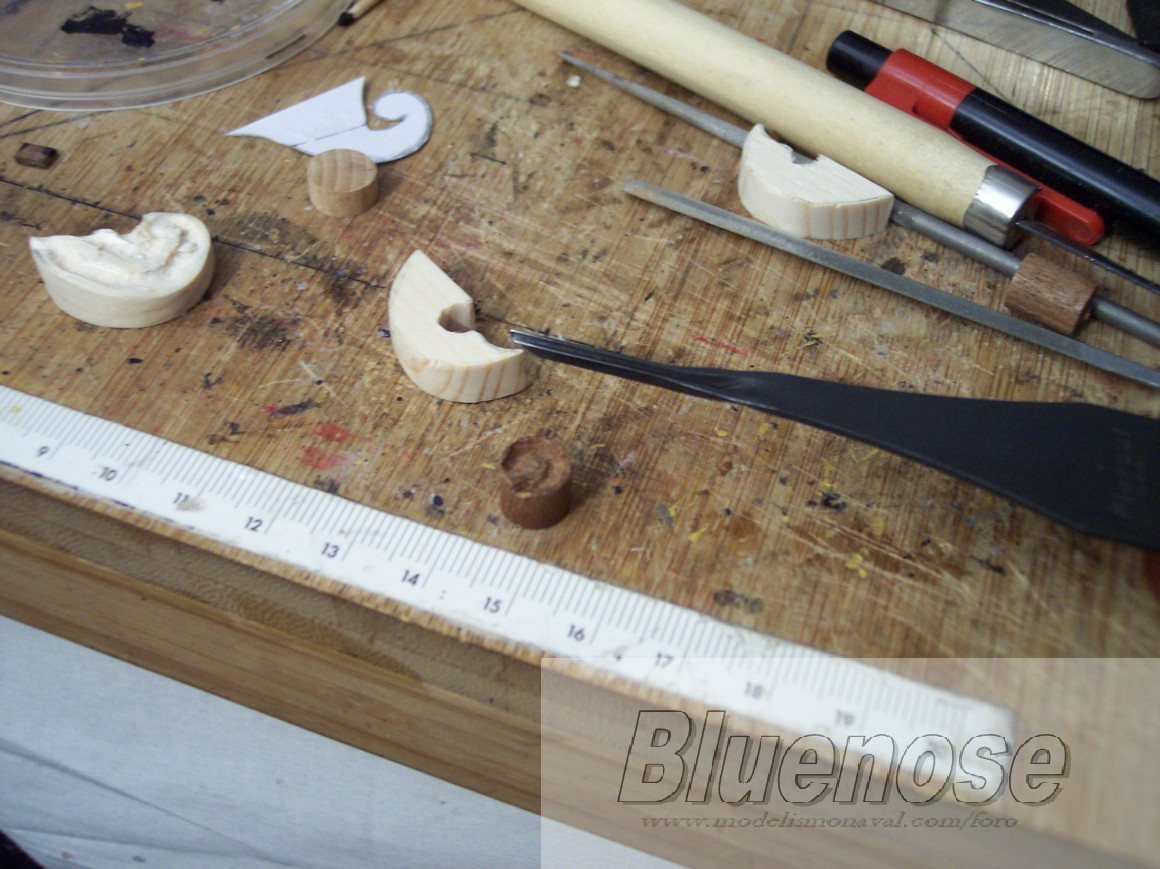

Para el caracolillo sigo los mismos pasos. Recortar, lija circular y papel de lija. Luego tapaporos y pintura.
Luego hay que "casar" el tocho y el caracolillo, así que más lija y un poco de masilla para madera.

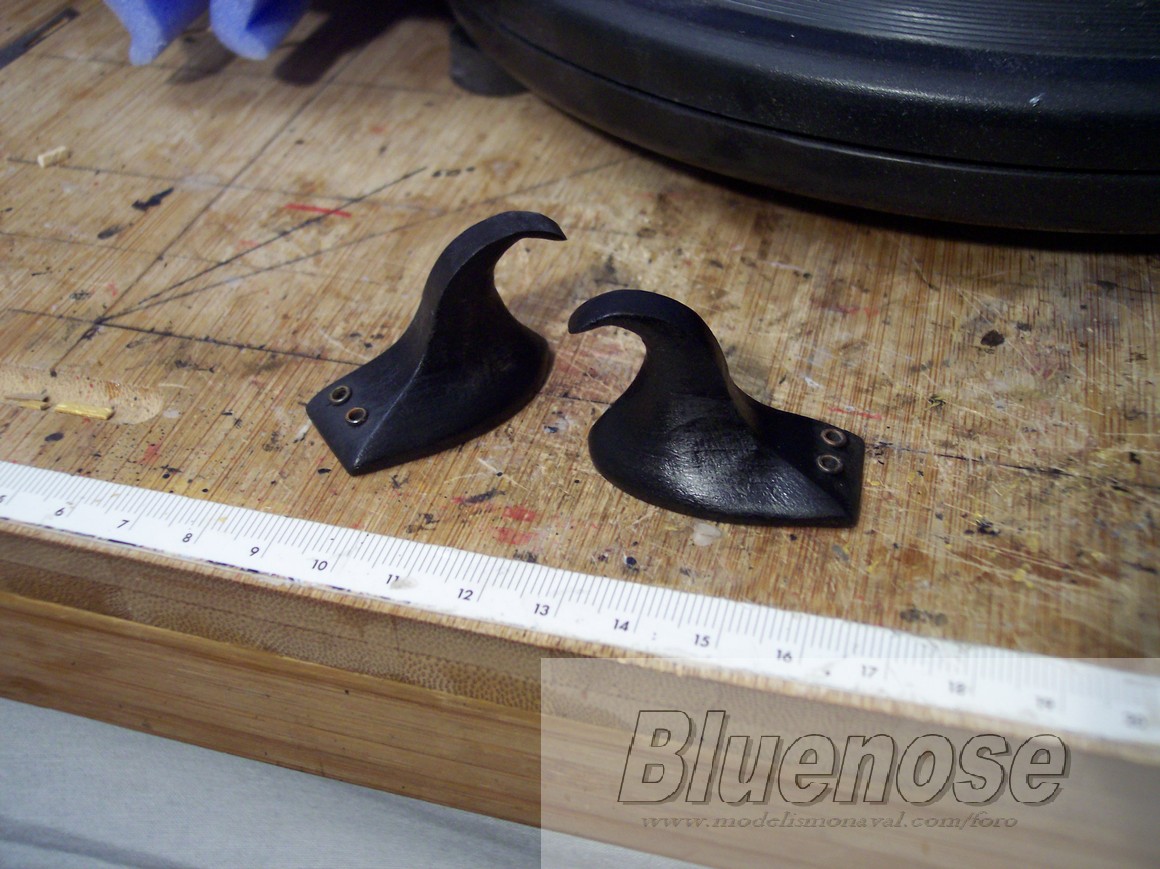

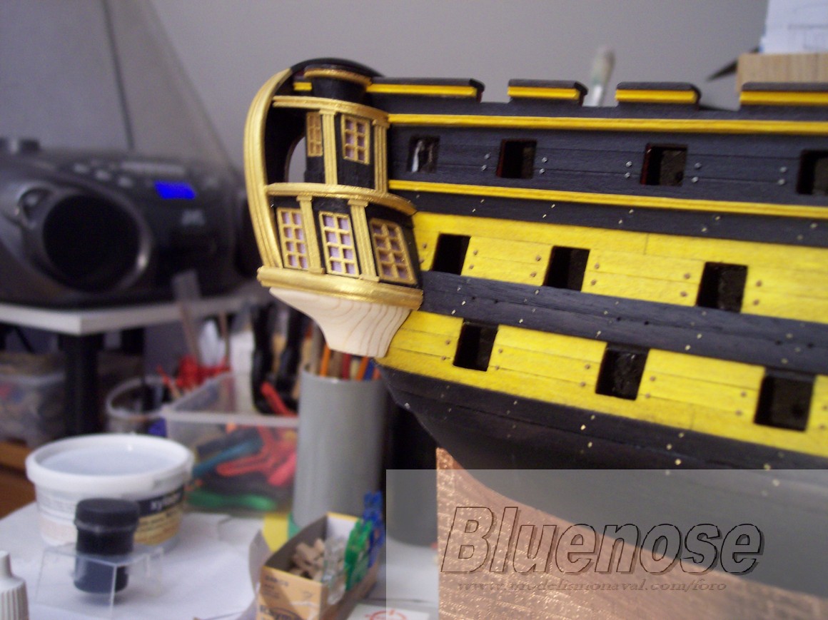

Para los roleos utilizo unos trozos de varilla de sapelli que tenía por ahí de un modelo anterior (era para los mástiles) de 6mm. Aplico el método de Leopoldo: se sumerjen en alcohol y es fácil tallarlos con gubias. Al terminar la talla los lijo bien, aplico tapaporos, más lija y pintura.
Una vez terminado el proceso, pego a la base de los jardines los conjuntos tochos+caracolillos y cuando ya están secos pego los roleos al costado del barco y los "caso" con los caracolillos. Lija+masilla+lija+pintura.
Al finalizar doy una capa de barniz incoloro satinado en spray.
