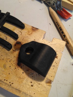

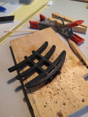

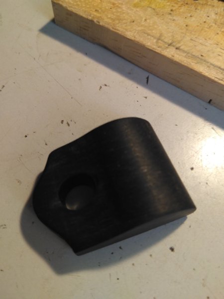

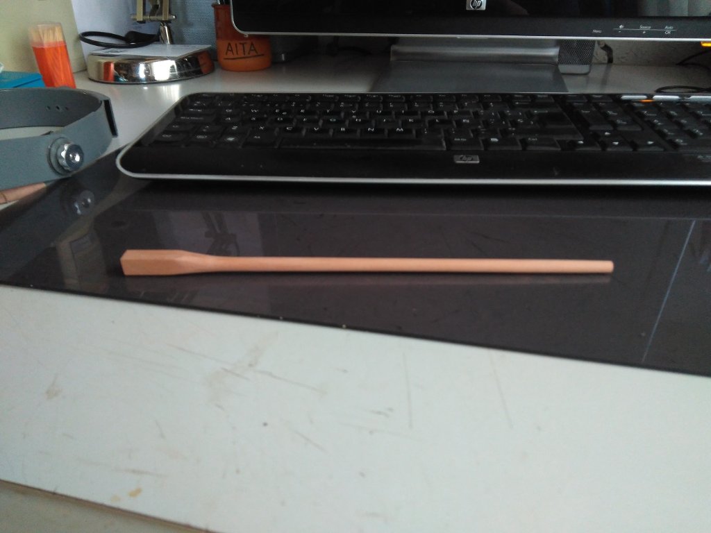

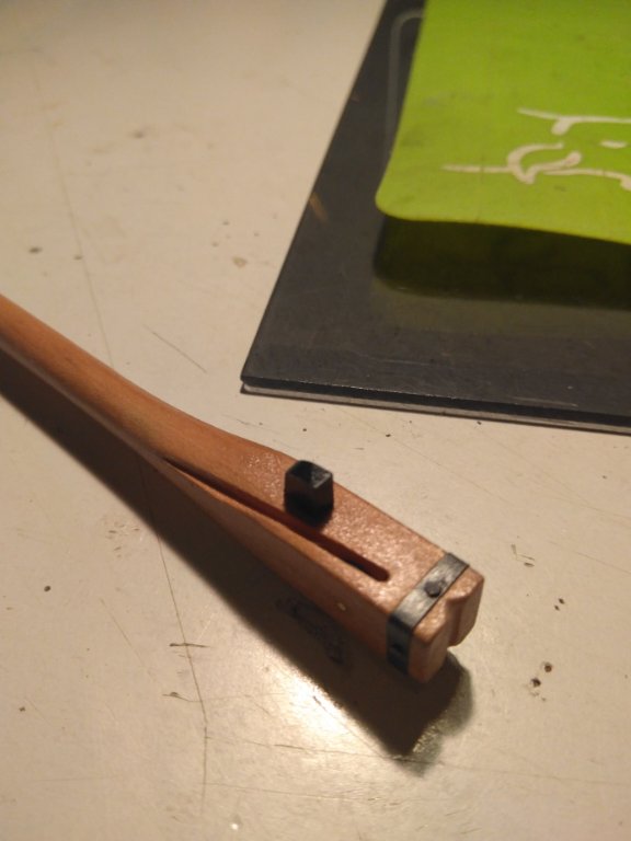

Hola a todos:
Pongo unas fotos del trabajo que estoy haciendo ahora, cofa, calces y tamborete
del palo mayor.
saludos:
Edorta.

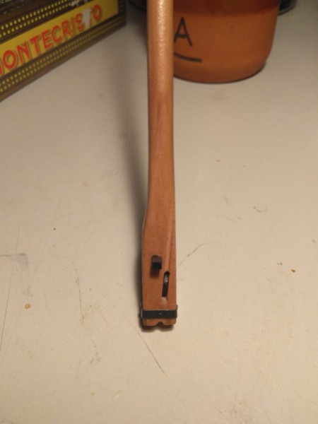

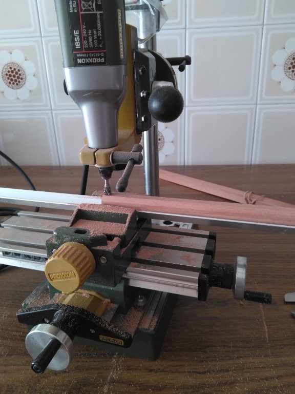

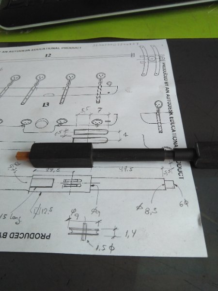

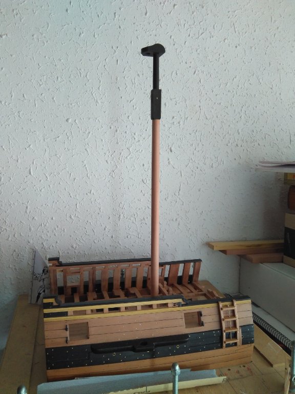

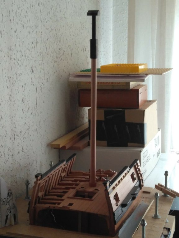

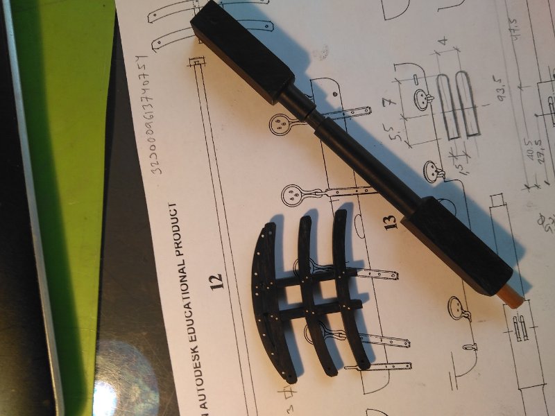

Buenas tardes a todos:
Ahora estoy haciendo el palo mayor.
Pongo fotos
saludos:
Edorta.

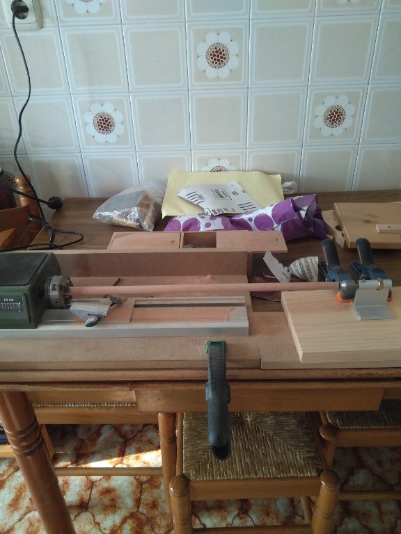

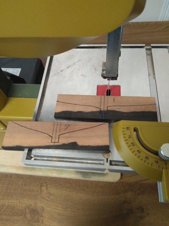

JimHawkins
Mensajes: 231
Ubicación: León
Re: SECCION DE LA BELLE 1684
Mensaje por JimHawkins »

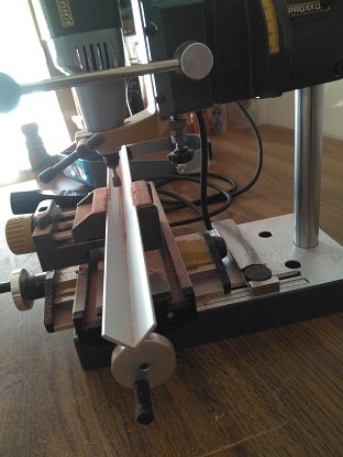

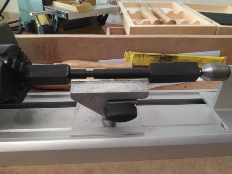

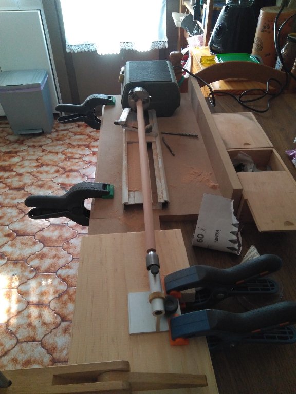

Coñ....., que buena idea para distanciar más el contrapunto del minitorno... Me gusta mucho. Lo raro es que no se les haya ocurrido a los de proxxon algo similar. Como una pieza que encajase a lo largo con la base, para poder correr más el contrapunto y no quedar limitado a una distancia tan corta como la que trae.
Si señor. :clap:

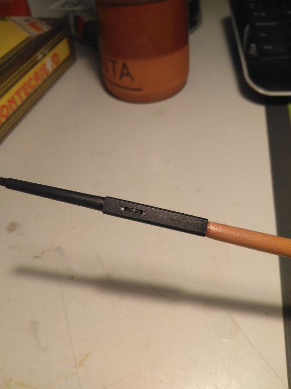

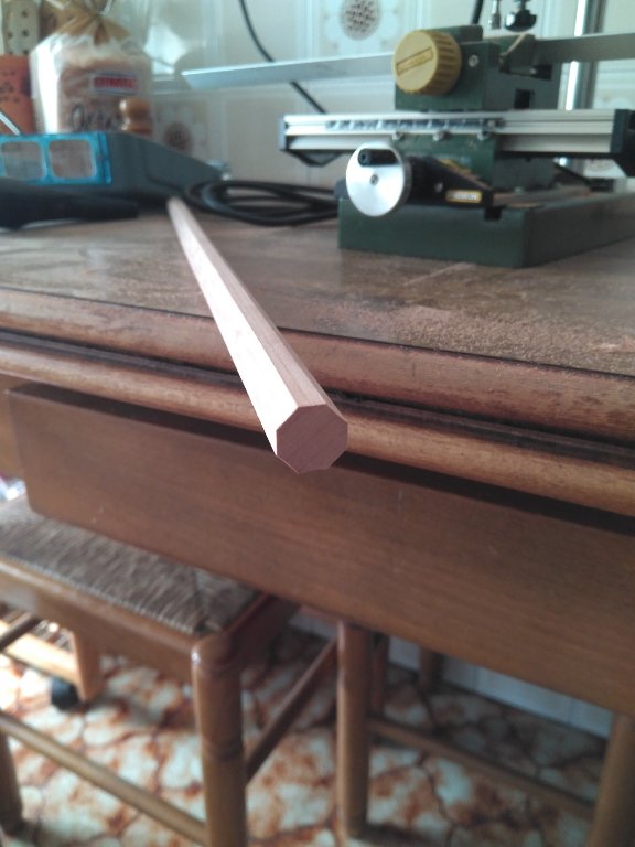

Buenas tardes:
Sigo poniendo fotos del palo mayor
saludos:
Edorta.

Hola a todos:
Pongo fotos del mastelero de mayor
saludos:
Edorta.

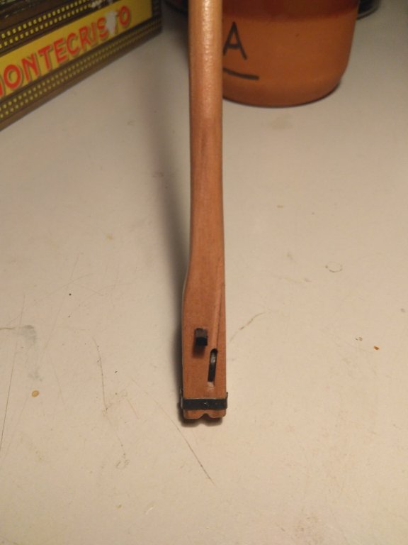

Buenas noches:
Una pregunta para todos los aficionados
¿ como se fija la cofa al palo ? ¿ está clavada al palo ?, ¿ queda sujeta con los obenques que se apoyan en
las almohadas ? ....
gracias de antemano por vuestras respuestas
saludos:

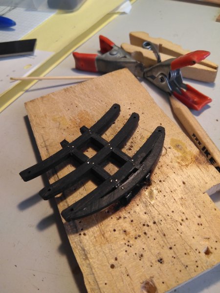

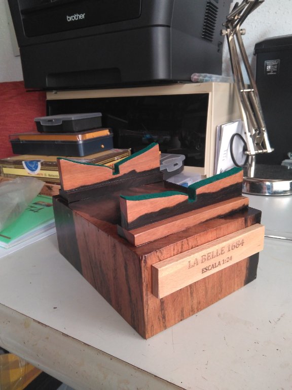

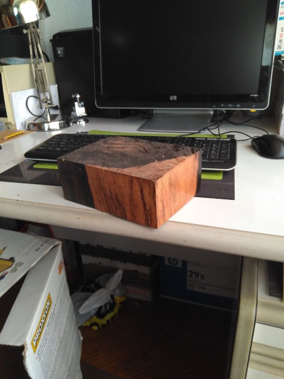

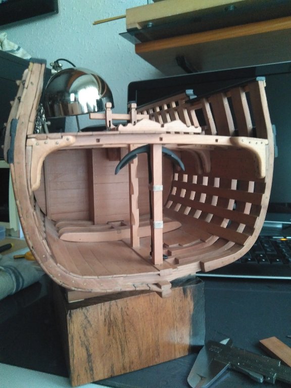

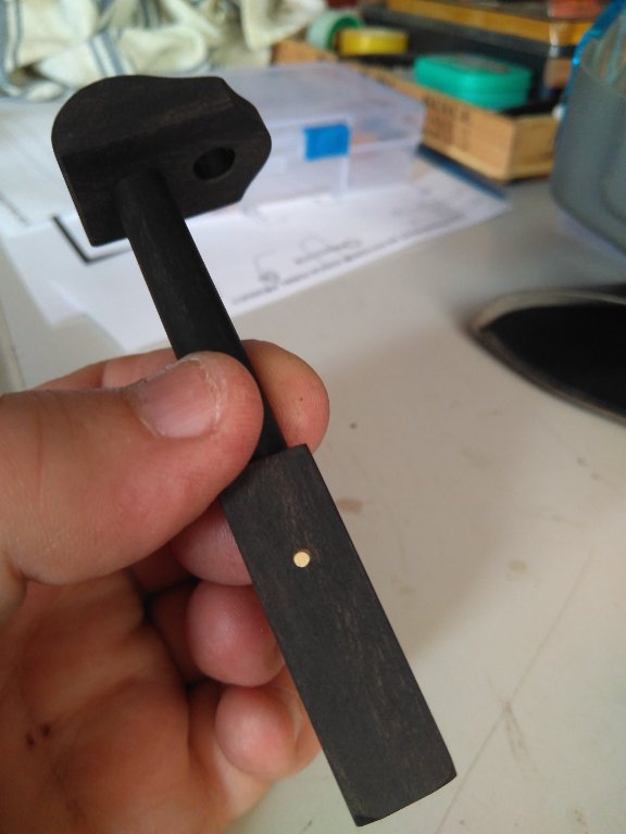

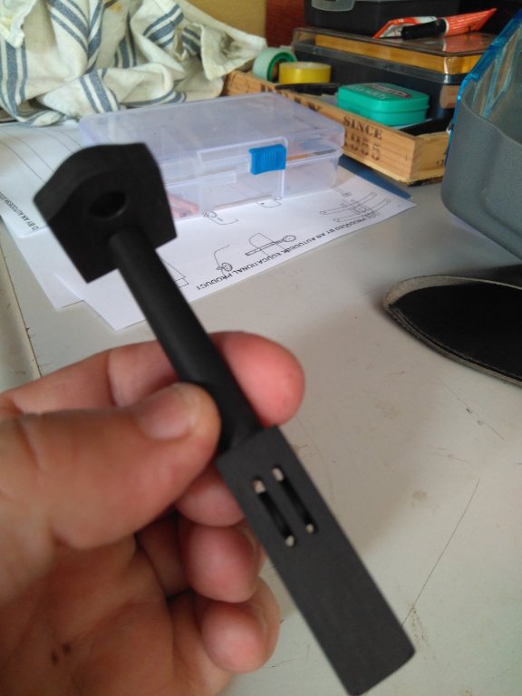

Hola a todos:

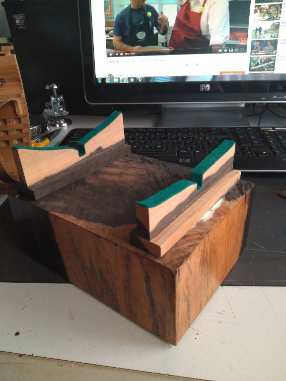

Por variar un poco, estoy haciendo la peana con unos retales de ébano
de baja calidad, por eso se ven dos colores en la madera.
Adjunto unas fotos de como va quedando, se admiten críticas.
saludos:
Edorta.

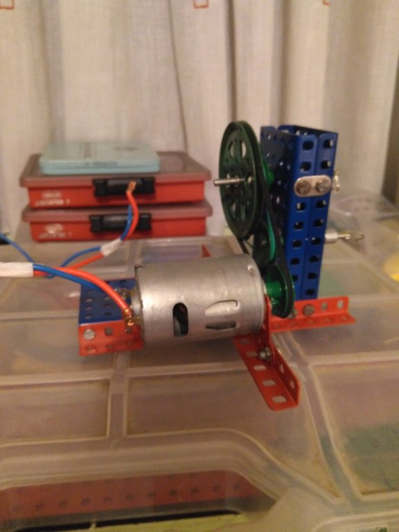

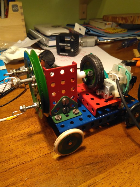

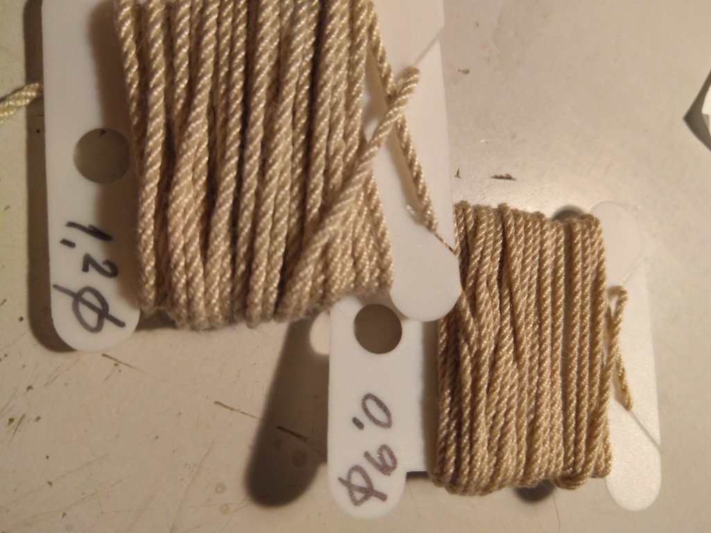

Buenas noches a todos:

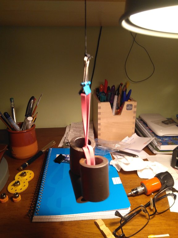

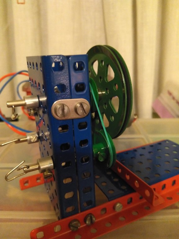

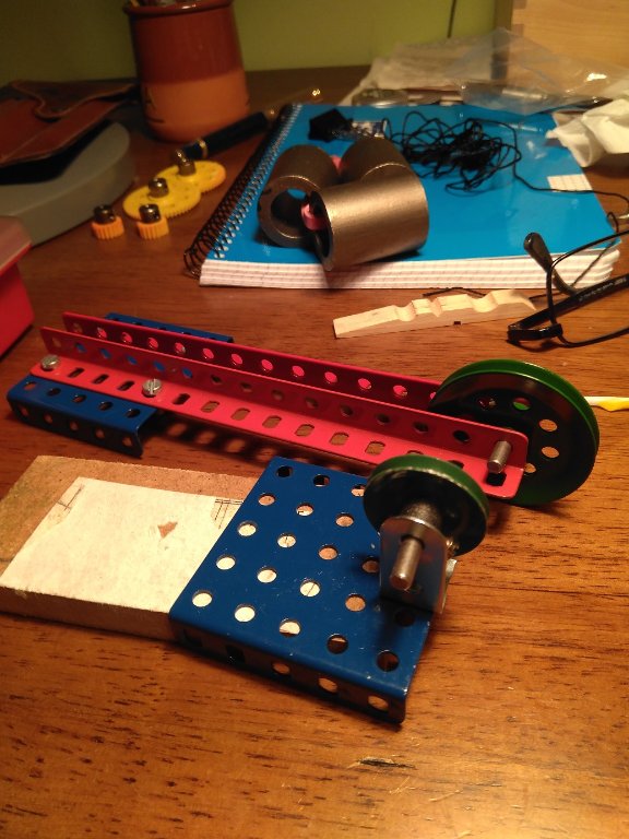

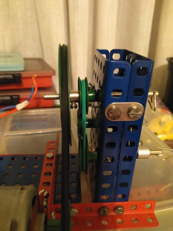

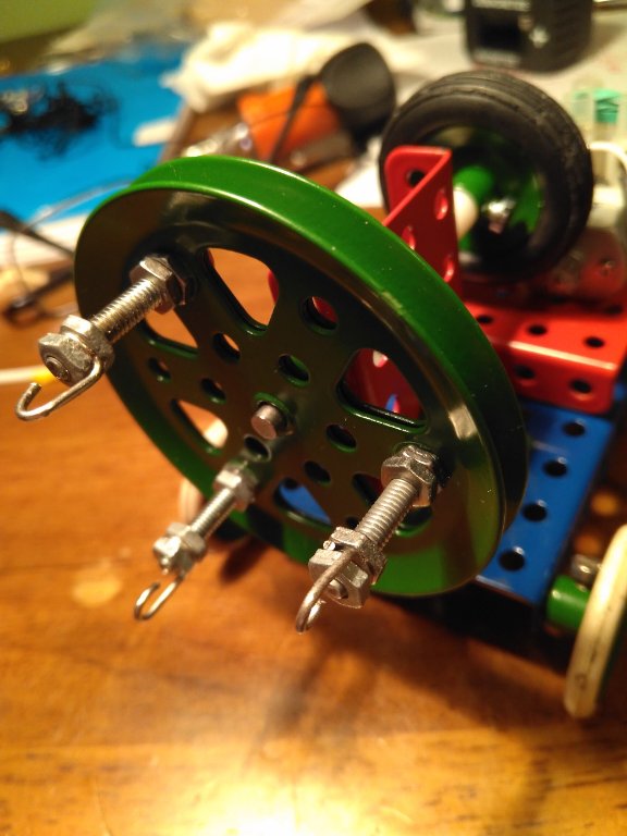

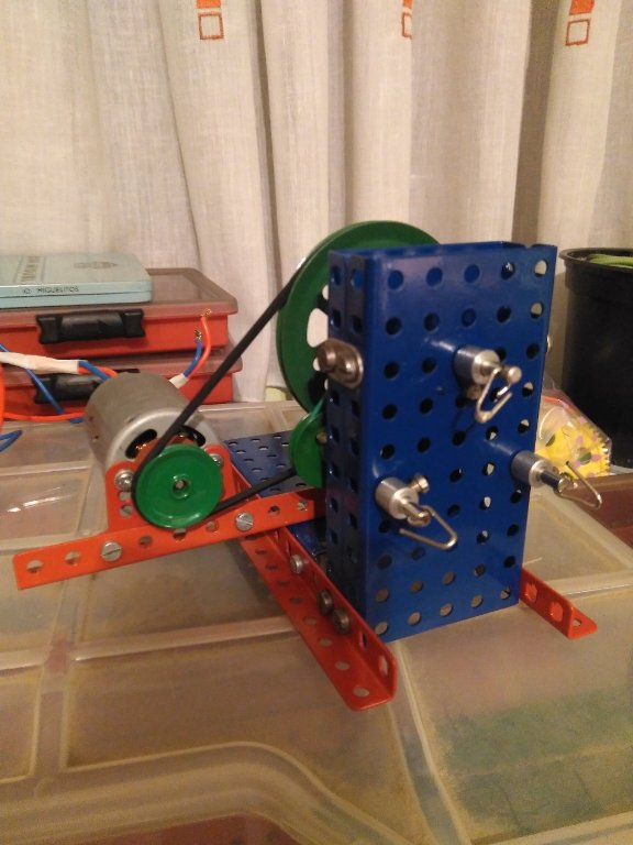

Presento en estas fotos una colchadora que he fabricado con piezas de Mecano
y algún motorcito que tenía en el cajón de los trastos, también muestro los primeros
cabos que he realizado
carro móvil
carro móvil
poleas para colgar contrapeso
contrapeso 300 gramos aprox.
carro fijo torsor
carro fijo torsor
carro fijo torsor
carro fijo torsor
carro fijo torsor
carro fijo torsor
carro fijo torsor
carro fijo torsor
pruebas de la colchadora
carro móvil
carro móvil
saludos:
Edorta.
