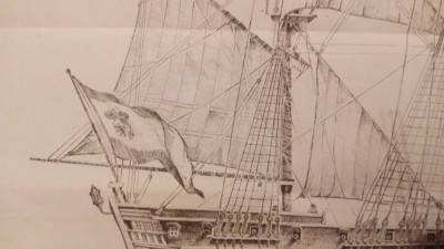

Hola, amigos:
Buenas tardes a todos. Gracias, Jaime, por tus ánimos. Se agradecen.
PREGUNTA: He visitado algunos foros del San "Juan N.", por la duda sobre si la cangreja va anillada o no al palo de mesana. No he podido comprobar en los foros este aparejo, pero, sin embargo, en el dibujo de alzada de los planos (adjunto foto), si que parece que va anillada. ¿me podeis informar al respecto? Voy a empezar el montaje de velas empezando desde popa, pues creo que tendré menos maraña de cabos...
Saludos cordiales.
Claudio J.

Re: San Juan Nepomuceno por Claudio José
Hola Claudio
En Medellin, encontre un lugar que me imprimen las banderas en tela (seda), que ademas, permite aparearse y pegarse con calor (plancha casera)
Te recomiendo que analices esa oportunidad, pues tanto el pendon como la bandera ganan muchisismo.
Ademas te cuento que sigo trabajando en mi bounty, en el espejo de popa para trabajarlo en madera y en una iluminacion interna para poder mostrar "la casa de muñecas" que es este barco interiormente.

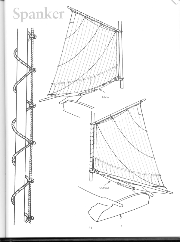

Hola, Angco, gracias por estar aquí... Yo tambien tengo muchas dudas, y consulto a los Sabios... De todas formas, y para dar la definición exacta, lo he mirado en el Diccionario Naútico de Google y dice:
" Cabo delgado que,pasando por los ollaos de una vela, se aferra en un mástil". O sea, que se enrosca alrededor del mástil, y en cada vuelta, pasa por un ojal de la vela. (Esta es mi interpretación "macarrónica"...)

- banton
- Mensajes: 1500
Hola Claudio Jose
espero que esto te sea de ayuda
Fuente : Rigging Period Ship Model de Lennarth Petersson
@+Dominique
@+Dominique

- Mensajes: 2744
Pues las Mayores, trinquetes, velachos, gavias, juanetes y sobrejuanetes, o sea las cuadras, en el ENDEAVOUR y en las velas de la Descubierta de Leopoldo, se envergan con cabos independientes.
Un coñazo tantos nuditos, pero era así.

- Mensajes: 2744
Si vas a hacerlo con culebra, puedes "disimular" un poco, simulando atados individuales con este truco que empleé en un modelo construído hace bastantes años y con muchos errores
Se ven las anillas de latón "brillante" uniendo la vela al palo mayor...¡qué grima!
Es hilo contínuo pero con "culebra escondida"
Fíjate en la botavara (una chapucilla, ya lo sé)
Si aprietas bien el hilo, (yo no lo hice) se disimula bastante.
Pon el "jaleo" por barlovento
Pero la cangreja con el palo macho, como en el esquema de Dominique.
