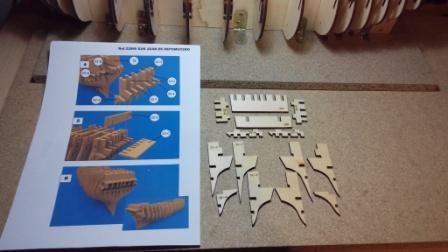

Buenos días a todos.
Voy a intentar presentaros este proyecto. Mas allá de montar el Kit, que al final, con mas o menos paciencia se hace, intentaré aportar pequeñas mejoras y explicaros como hacerlas de forma facil y sencilla.
Claudio Jose
- Mensajes: 482
- Ubicación: Valencia
Re: San Juan Nepomuceno por Claudio José
Repito:
Buenos dias a toda la fraternidad.
Voy a presentarme: Me llamo Claudio Valls, y vivo en Valencia (España).
Estoy jubilado, por lo que puedo dedicar bastante tiempo a esta maravillosa dedicación.
Hace unos 15 años, mi Almiranta y mis hijos me regalaron el kit de AL del HARVEY, y desgraciadamente no pude dedicarle mucho tiempo por mi trabajo. Hice el casco, ,lo forré y poco mas. Sin embargo el pasado año, ya con tiempo libre, me decidi a acabarlo, en plan autodidacta, siguiendo las instrucciones. Soy un poco manitas y poco mas. Pero cuando empecé a encontrarme con problemas en la arboladura se me ocurrió pensar en internet; y me encontré con vosotros, que me lo aclarasteis todo prácticamente. Creo que la terminé bastante dignamente para ser el primer trabajo, y me entró un gusanillo, que ya...
En mayo pasado, me pude hacer con el kit del San Juan Nepomuceno, ya que me enamoré del hilo del Sr. Banton, y de otros que tambien habeis hecho maravillas. No podré acercarme a la perfección observada, pero pondré toda mi ilusión y mi buen hacer.

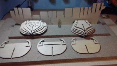

Adjunto unas fotos (de no muy buena factura) de lo que esta siendo el inicio, y que Dios reparta suerte... Gracias por vuestra acogida.
Agradeceré todos los comentarios y opiniones, que tendré muy en cuenta. Gracias.
Hola Claudio, bienvenido , bonito barco, del cual hay mucha información en este foro, tomo asiento. Un saludo.
- Mensajes: 6012
Bienvenido Claudio José. Espero que el modelo quede a tu gusto.
Es un modelo muy ambicioso por su complicación y por la reducida escala de ejecución.
Si te limitas a lo que trae el kit y no te metes en mejoras lo terminarás mucho antes.
Si quieres mejorarlo, además del hilo de Banton que está muy bien, y eres un valiente, puedes mirar éste: http://modelisme-naval-bois.lebonforum. ... jean-marie#" onclick="window.open(this.href);return false;. Te pongo una foto.
Según él es el primer modelo que hace en madera y ha usado como guía el libro sobre el navío de 74 de Gautier escrito por Peregrino que tienes en libre descarga en este foro.

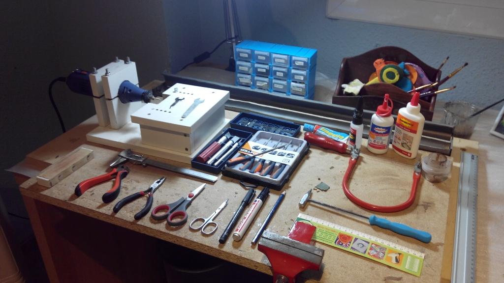

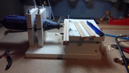

Mi astillero es mas bien muy somero, pronto os lo mostraré. Una mesa de despacho con dos cajoneras, una minimáquina con bastantes accesorios, y el utillaje normal, limas, segueta, tornillo, cutters, bisturís, pinzas, etc.

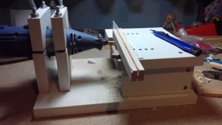

Antes de comenzar el montaje, me construí una bancada-soporte para la seudo-dremel, que me permitirá serrar, moldurar, lijar y tornear pequeños elementos que pueda introducir para complementar y mejorar el resultado. Mando unas imágenes.
Ahora a continuar y poder enviar algunos mas resultados. Gracias por vuestro ánimo.

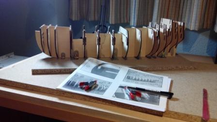

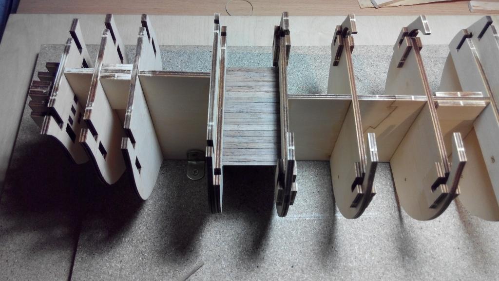

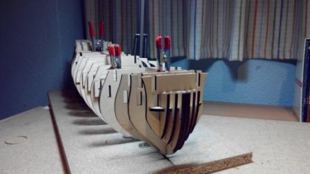

Hoy he terminado los siguientes pasos. Una vez verificada la correcta alineación de las cuadernas respecto a la falsa quilla, he procedido a pegarlas con cola blanca sobre su correspondiente alojamiento. Después he montado sin encolar los rompecabezas de piques de proa y popa, y comprobado su alojamiento correcto en su lugar. A continuación he pasado los largueros sobre los que después se alojaran los cañones de la primera y segunda batería y, una vez comprobada la alineación, he pegado definitivamente los piques de proa y popa. También me he permitido una pequeña licencia, basada en el precioso parquet que Dominique ha incorporado en su preciosa "Surprise", a sabiendas que despues no se verá. He querido tambien "emparquetar" la pequeña cubierta del balcón de popa, que no se verá, pero que yo sabré que "está ahí". Ya me direis.

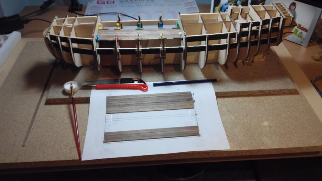

Buenos días, amigos:
Hoy voy a presentar los siguientes avances.

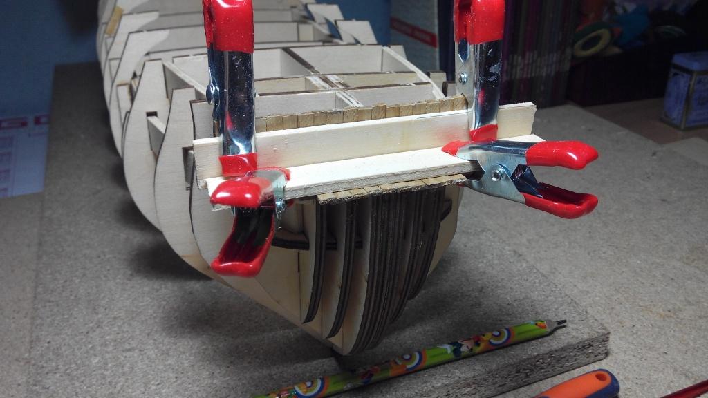

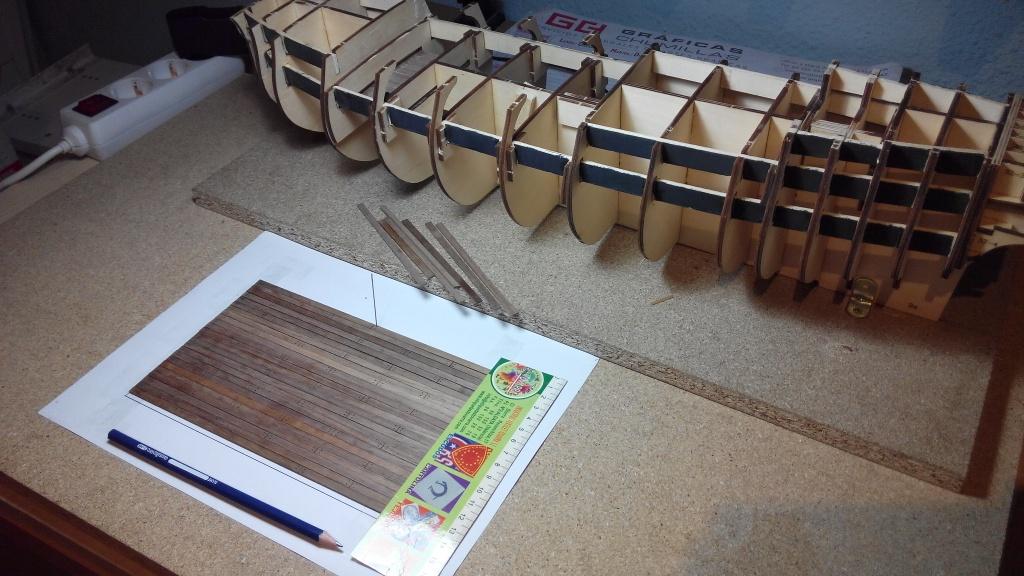

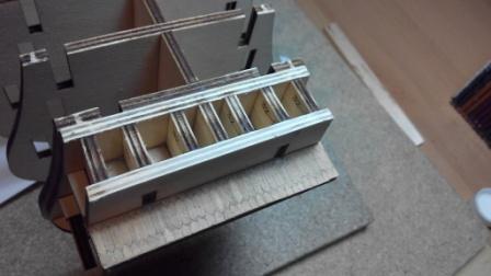

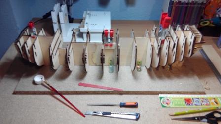

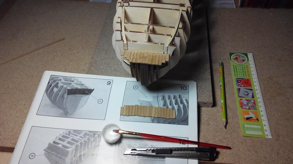

1º Construcción, y lijado de la pequeña primera cubierta. No ha sido complicado cortar al mismo tamaño y situar en su lugar los tablones. Aunque queda practicamente oculta, he lijado, canteado con grafito y ajustado, de tal modo que quede como las cubiertas superiores.

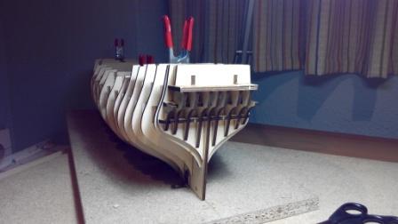

2º.-Construcción de la cubierta y mamparo de proa. Ha habido que construir una base complementaria entre los huecos de las piezas del pique, para poder situar los tablones, que quedarían en el aire.
3º.-Pintado y ajuste de los listones-base de los falsos cañones de 1ª y 2ª cubierta.
4º Preparación de los tablones de la 2ª cubierta, con su trazado y perforado de la clavazón de cubierta.
Espero que las nuevas fotos tengan mas resolución.
Tambien os adjunto unas imágenes de mi astillero, tal como comenté.
Agradeceré los comentarios, sobre todo los correctivos, pero no seais muy crueles...
Saludos cordiales.
Claudio
Saludos cordiales.
Claudio

Buenas tardes, compañeros:
A continuación voy a colocar el trabajo realizado esta semana, explicando someramente los pasos realizados.

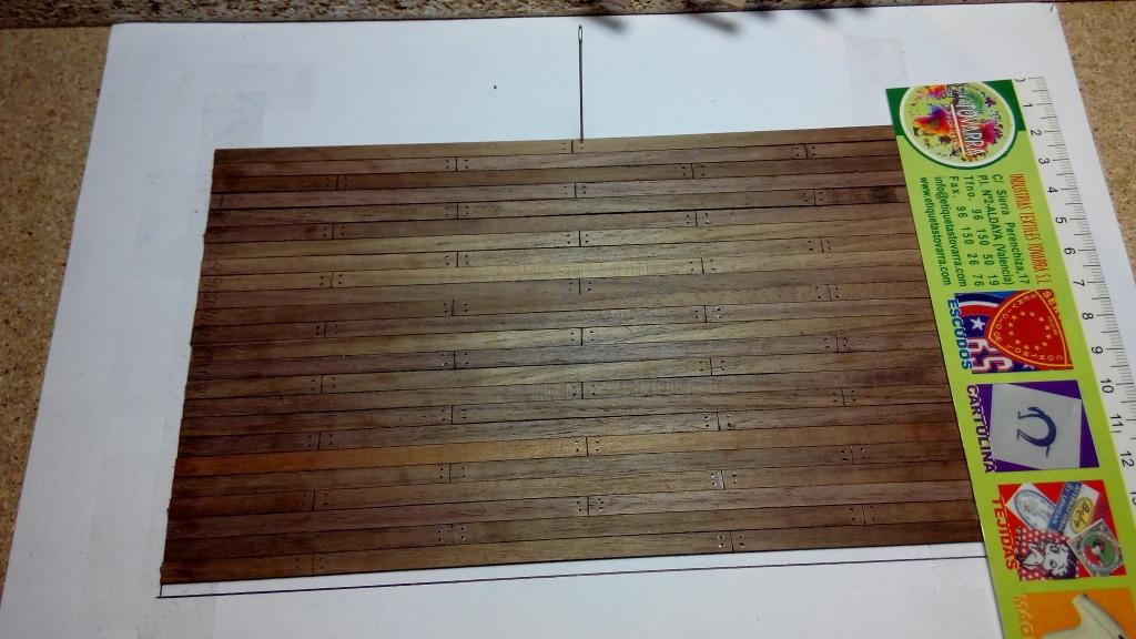

1º.- Tal como se muestra en la foto anterior, he realizado a escala el plano de distribución de las tablas de cubierta, siguiendo el esquema de tres tablas. Despues he aplicado cinta adhesiva a dos caras en los extremos y he pegado las tablas previamente cortadas a su medida, y numeradas en series del 1 al 3. Una vez pegadas, les he hecho la correspondiente incisión marcando el tamaño de las tablas, y despues las he perforado con la broca de 0,5mm.
2º.- A continuación, ha comenzado la pesada tarea del clavazón. He utilizado alambre de latón de 0,6 mm. que introduzco en la perforación y presiono con los alicates.No he querido clavetear con los clavos del kit por que son de hierro latonado, con lo que al cortarlo queda negro, y me gusta mas el color del latón para la cubierta. Una vez cortado, se lima y se lija, hasta dejarlo a superficie.
3º.- Previendo futuras soluciones, he realizado un modelo de cañón montado con la cureña, y en principio solo con la braga de retroceso y la maniobra de avance, así como la porta. El cañon está pintado con pintura gris oscuro metalizado (se utiliza para soldaditos de plomo y fija muy bien sobre el latón).
Con esto termino la sesión de la semana. Espero vuestros comentarios al respecto.
Saludos cordiales.
Saludos cordiales.
