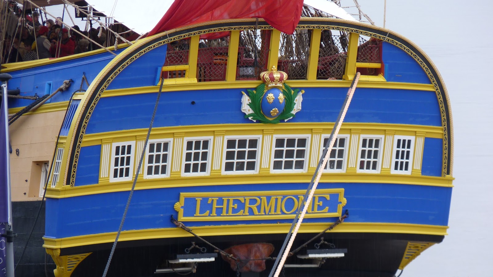

Y no dejes de hacerlas, estuve buscando imágenes de donde había tomado el color blanco, sabía que había cosas que las había copiado de barcos muy representativos. El problema es que no encontraba en donde me había basado. Estuve a punto de darte la razón hasta que me acordé. Hay una fragata muy parecida a la que estoy haciendo, vi cientos de videos y cada vez que tengo una duda ... acudo a ella.
No esta mal lo que dices el Victory tiene los junquillos ocre.
Con respecto a los bancos de los botes, no puedo asegurar nada, el problema es que están pegado con ciano. Si no los destruyo en el intento, hago el cambio. El error viene de colocarla una cantidad de bancos de otro bote mas largo. Creí que nadie iba a notar la diferencia pero ahora me doy cuenta que es muy evidente.
Aprovecho a contestar a Leopoldo que el rojo que utilizo es el carmín, también por intentar asemejar a la Hermione, el color apagado y quemado por el sol de cubierta, no el original con la pintura nueva recién pintada. Con el tiempo la pintura juega una mala pasada, veo que el color de la madera entra a jugar, debía haber dado una base para que esto no ocurra.
De aquí tomé la idea de pintar los junquillo de color blanco

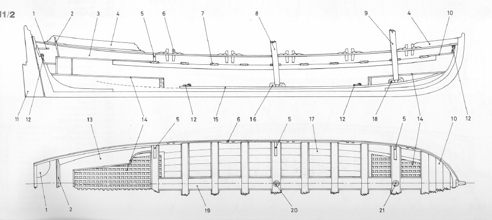

Finalmente te pongo un plano del "Anatomy of the ship" del Endeavour de un bote de salvamento a escala 1/64
El bote del plano , a escala 1/64 tiene una longitud de 9,5 cm; unos 6 metros de eslora real

El bote que he puesto a escala 1/64 tiene en el dibujo 1,1 cm de separación entre ejes de los bancos= 70,40 cm reales entre ejes.
En un bote de salvamento, lo primordial no es el remar, sino la máxima capacidad de llevar pasajeros.
Entre 70 cm y los 90/100 que dice Leopoldo entre ejes, es lo suyo.
