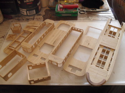

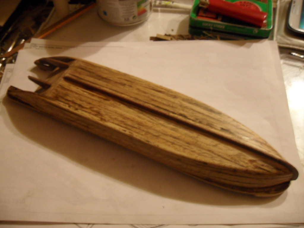

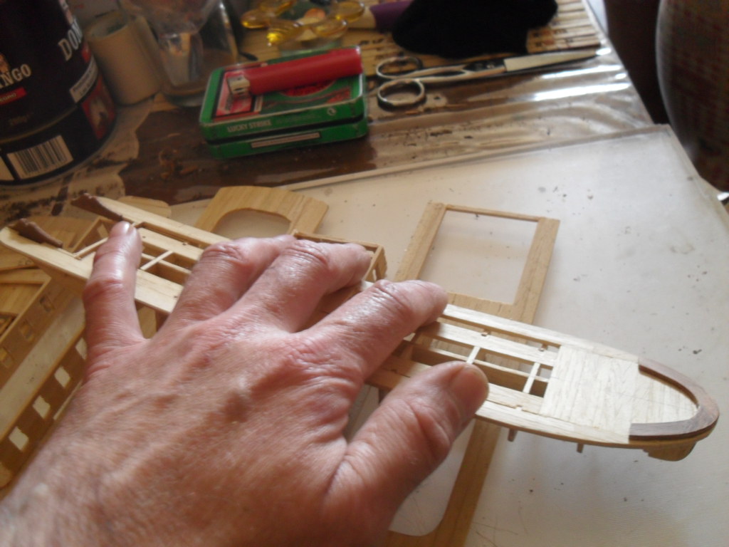

Gracias compañeros es siempre un placer leer vuestros comentarios , bueno he fabricado unos ornamentos para los escobenes y a hora estoy en punto muerto pues necesito piezas para poder seguir, según veo en la obra de números de fascículos esto será dentro de tres o cuatro meses a no ser que en las fichas técnicas salga algo interesante que le pueda añadir, para mí eso es mucho tiempo sin hacer nada, así que pensando que puedo hacer he decidido montar dos barcos con el material que me sobra del primer forro que es todo, uno es el Mississippi 1870 y la perla negra, este ultimo sacado de papel en montaje tres de que lo pasare a madera y el otro de unos planos pero con el mismo sistema, los dos son de una escala muy pequeña así que me lo tengo que hacer todo, será sin mucho miramiento en los detalles pero esto me servirá de entretenimiento hasta que pueda seguir con el soleil, si no es mucha molestia colocare en este hilo estos montajes, empiezo con el Mississippi que estará personalizado ya que al ser tan pequeño tendré que simular muchas cosas y tampoco quiero dedicarle mucho tiempo, solo es para entretenerme, a ver qué os parece, un saludo.
cjmoreno
Mensajes: 241
Registrado: Jue Ene 13, 2011 11:14 pm
Ubicación: ES
Re: Soleil Royal de Altaya personalizado por Odinea
Mensaje por cjmoreno »
Pues que nos va a parecer !!!!!!
En tu linea.
Una pulcritud y precisión asombrosa.
Me encanta.
El Minimissi, te está quedando que si no pones la mano para ver la escala parecería que está hecho a una escala mucho mayor.
Genial.
Seguiré atento.

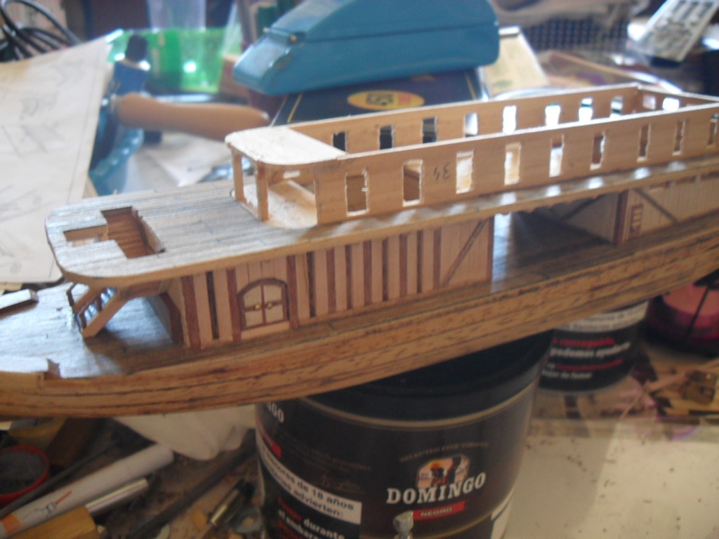

odinea
Mensajes: 542
Ubicación: UTEBO
Mensaje por odinea »

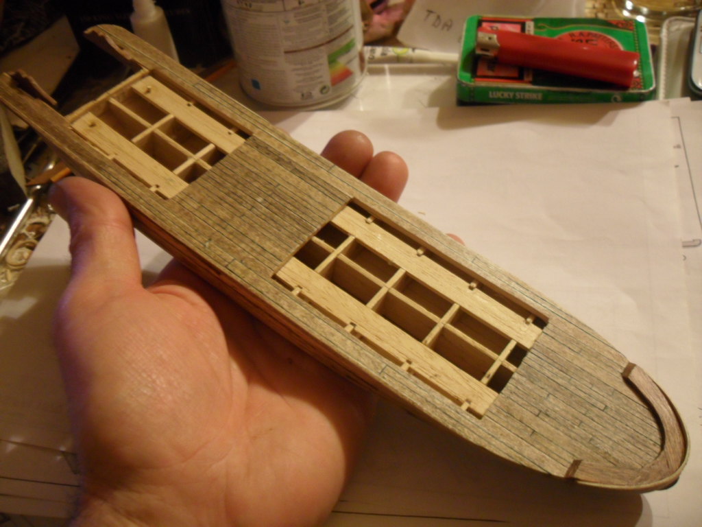

Bueno mientras espero, sigo con esta miniatura haber que me sale, me voy a dejar la vista en este capricho, a este modelo no hay que prestarle mucha atención ya que va a ser un montaje rápido sin mucho miramiento ya que me lo tengo que hacer todo y solo va a ser un puro entretenimiento hasta que siga con el soleil, un saludo.

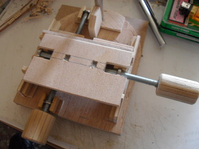

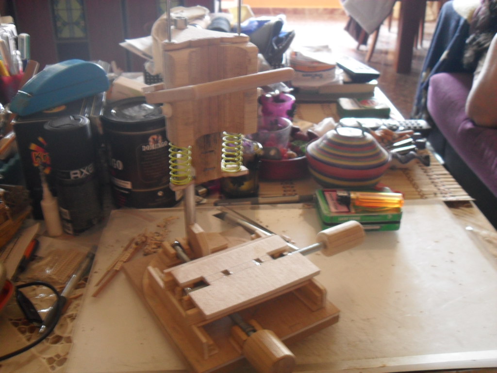

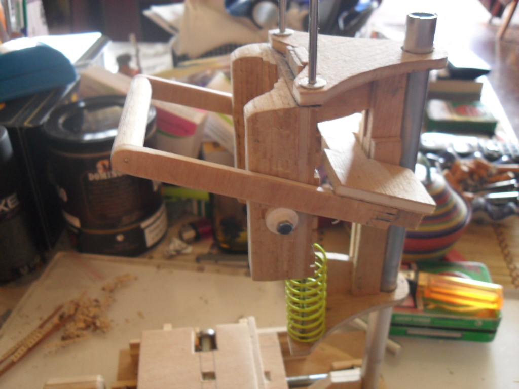

Bueno compañeros ya perdonareis el despiste, me lio a colocar fotos y se me olvido agradecer vuestros comentarios, ya aprovecho y coloco unas fotos de una maquinita que estoy haciendo muy rudimentaria, también con material sobrante y algunos materiales más, se trata de un pie para un mini taladro con mesa de coordenadas, la idea es hacerme un mini taller todo artesanal, un saludo.

cjmoreno
Mensajes: 241
Ubicación: ES
Buenas tardes.
Me parece genial.
Solo te daría un consejo:
Ten cuidado con los ejes y partes móviles para que puedas conseguir una buena tolerancia.
Como este hobby nuestro requiere mucha precisión si la máquina tiene alguna holgura, te va a resultar más difícil sacarla el rendimiento que esperas.
La mesa de coordenadas parece muy robusta, asegura bien la rigidez del eje Z.
Un trabajo fantástico.
vasa
Mensajes: 236
Mensaje por vasa »
Menuda imaginación y habilidad, no parece que te aburras :D
odinea
Mensajes: 542
Ubicación: UTEBO
Bueno compañeros no creía que creara expectación la maquina ya que casi en su totalidad está hecha de madera, sí que es verdad que como apunta CJMORENO estas maquinas necesitan precisión en sus movimientos, si no el resultado puede ser catastrófico, así que este punto puse todo mi interés, el pie consta de una guía central robusta que no permite oscilaciones mas dos guías de varilla de acero que interactúan con los muelles consiguiendo un desplazamiento suave y la mesa de coordenadas todo esta ajustado con guías en l que no permiten oscilaciones, solo en sentido longitudinal y con una suavidad que incluso a mi me sorprendió, así que ya veis compañeros aunque parezca una cosa fácil de hacer hay que tener en cuenta estos detalles, muy de agradecer los consejos, aunque yo ya lo tenía en cuenta es reconfortante ver que siempre hay compañeros dispuestos a echar una mano, simplemente fantástico, un cordial saludo a todos.
Gracias RRC por la información no savia de esto, la de cosas interesantes que hay, ya me pesa no haber hecho un paso a paso, el problema es que la maquina no lleva tornillería para desmontarla y fotografiar cada paso, todo está pegado, pero bueno tendré presente esto para el futuro, un saludo.

Mensaje por josezerzo »
Estoy de acuerdo esa máquina tiene muy buena pinta y me gustaría ver como es por dentro, la maquinaria casera es la mejor.

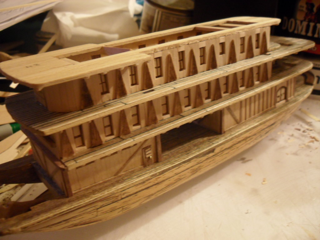

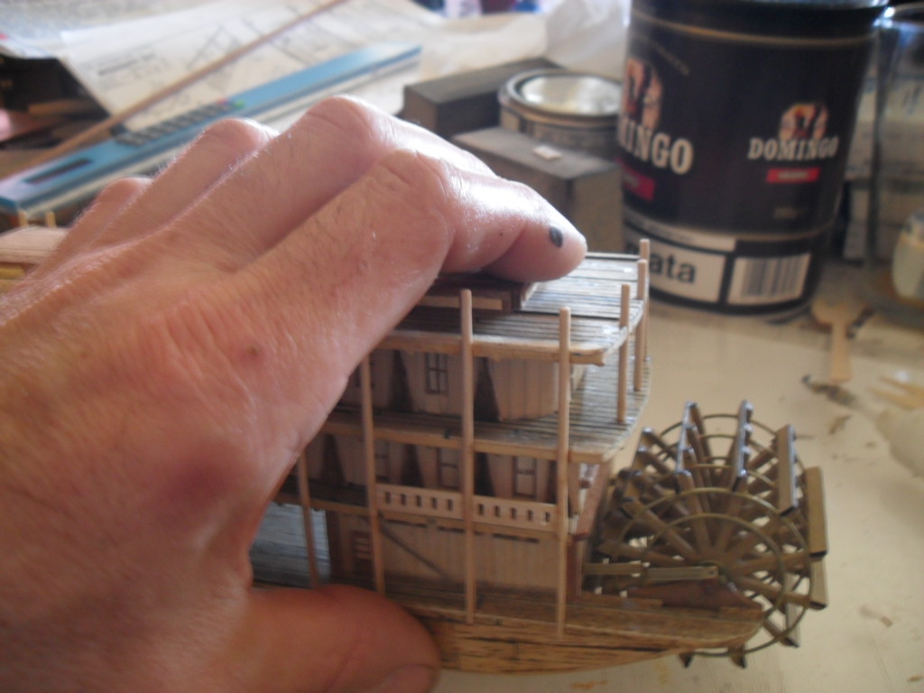

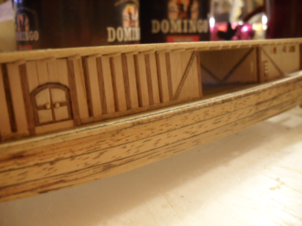

Mensajes: 542
Ubicación: UTEBO

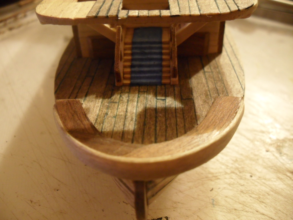

`-Bueno este pequeñín esta cogiendo forma, os dejo un pequeño avance, si no se tuerce nada la próxima semana lo tendré terminado y me pondre a terminar la maquina, un saludo.
