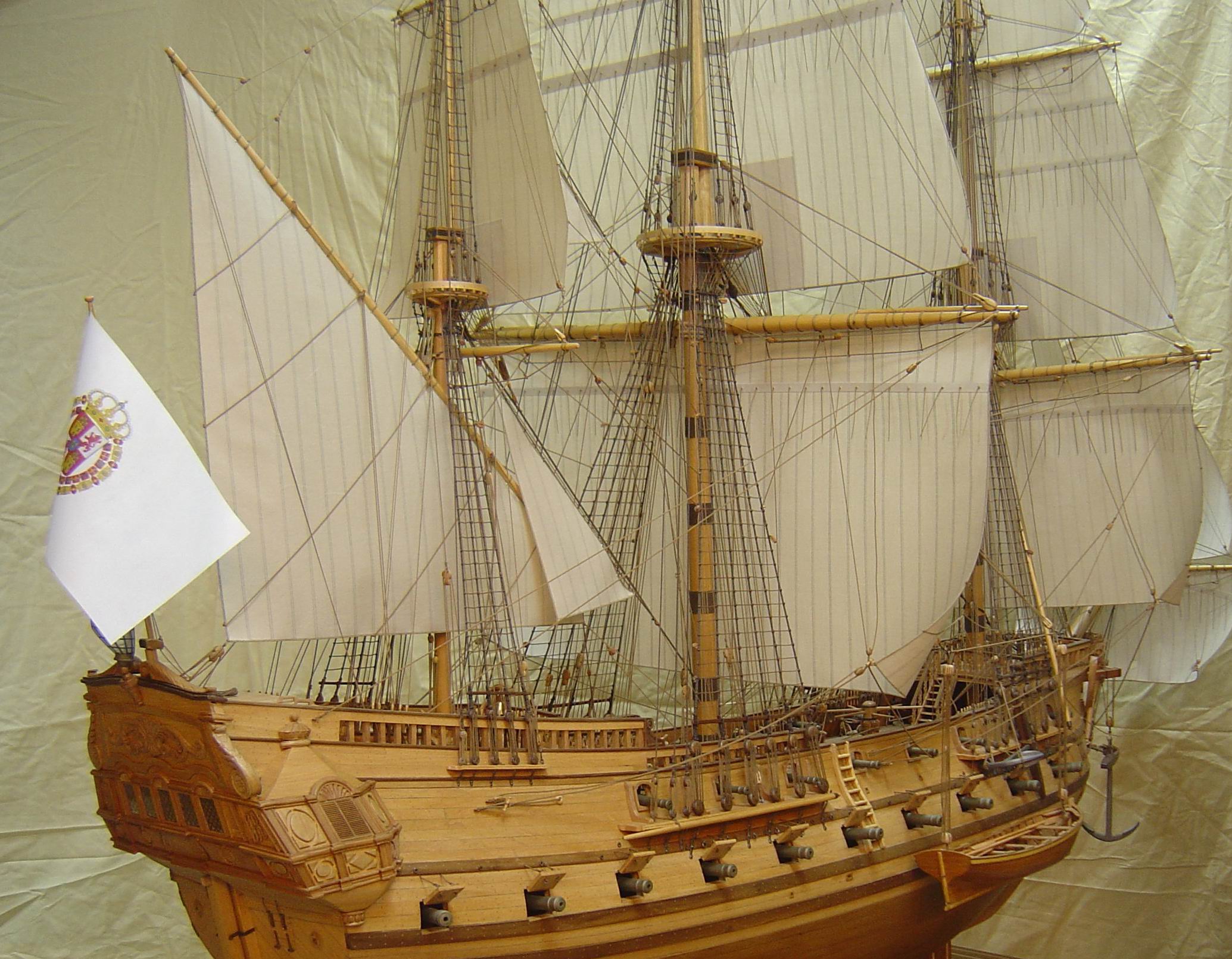

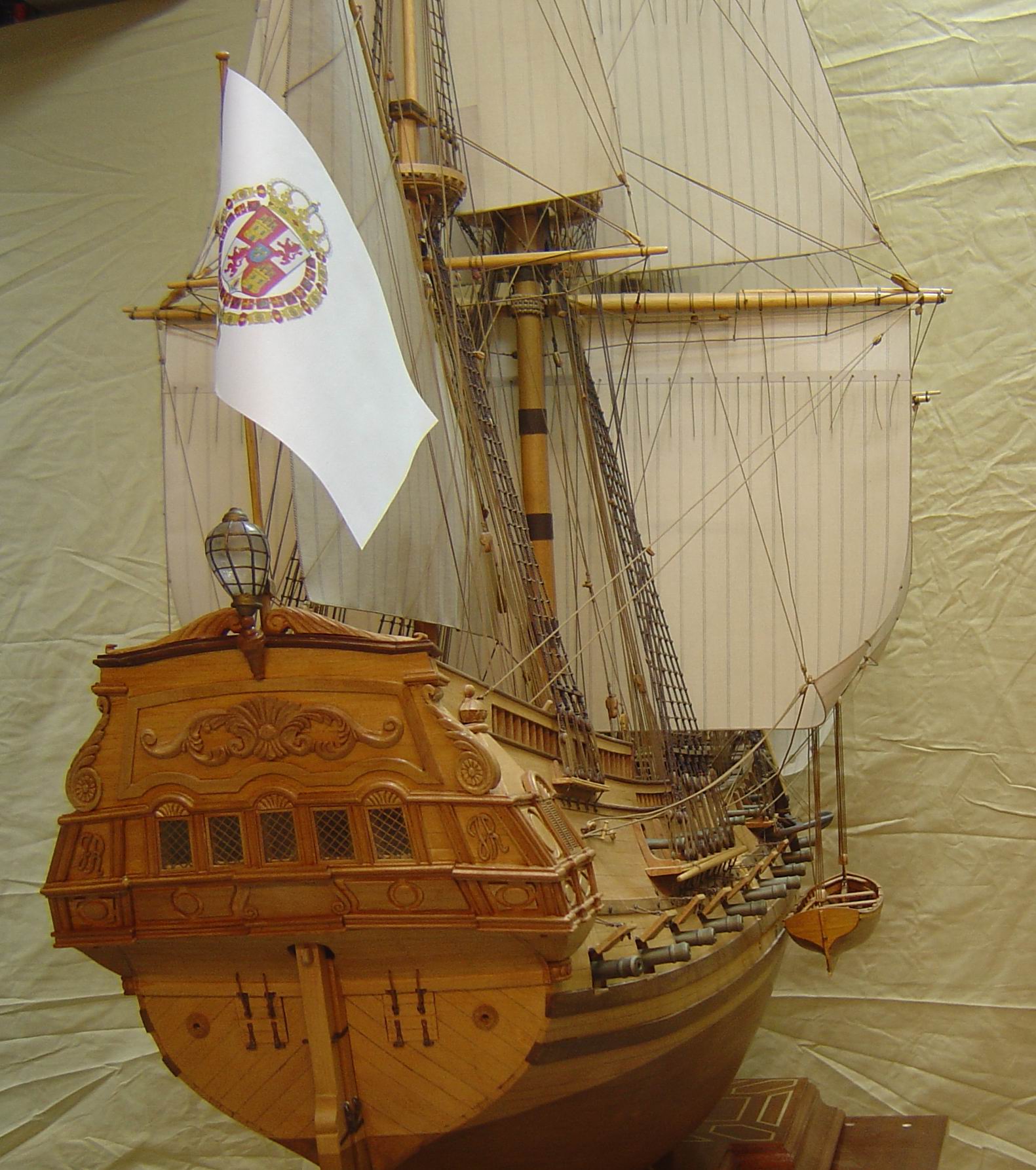

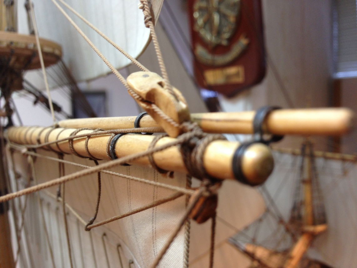

Hoy, al izar la bandera doy por finalizado el galeón (contemporáneo). La bandera me la hizo el amigo Jomaal, yo me andaba rompiendo el coco para hacerla y el ya tiene el método, aprovecho el intercambio entre astilleros.
Antes de cerrar el hilo agradecer a todos por el seguimiento y por los comentarios, siempre de elogio que he recibido durante este año, tiempo que ha durado la construcción.
Saludos cordiales
José Rodríguez

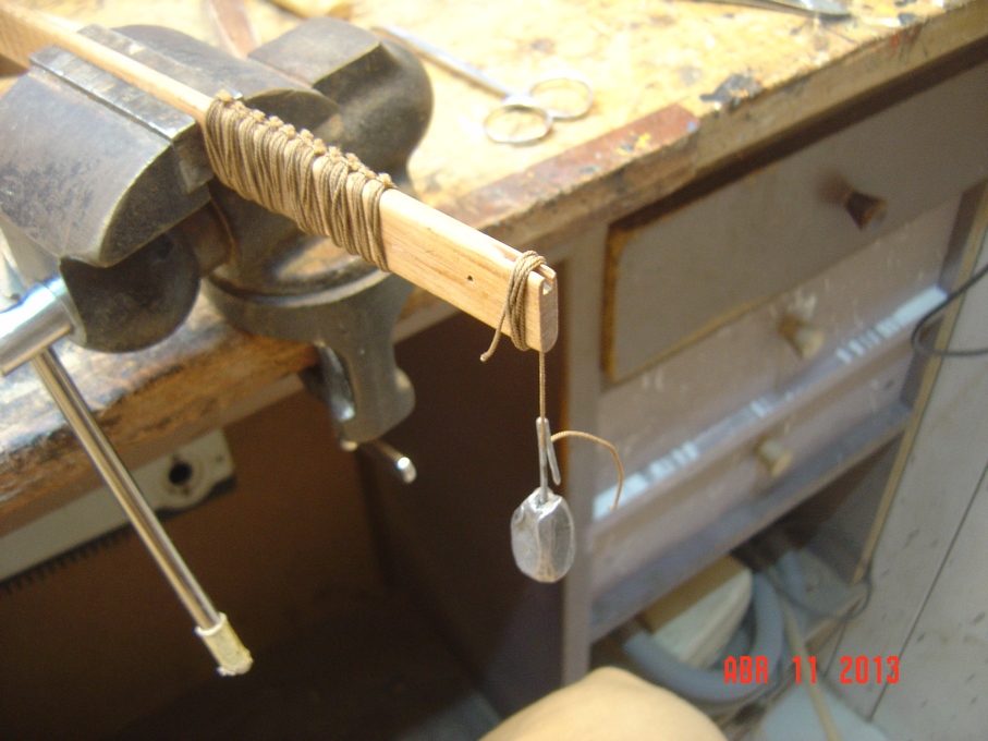

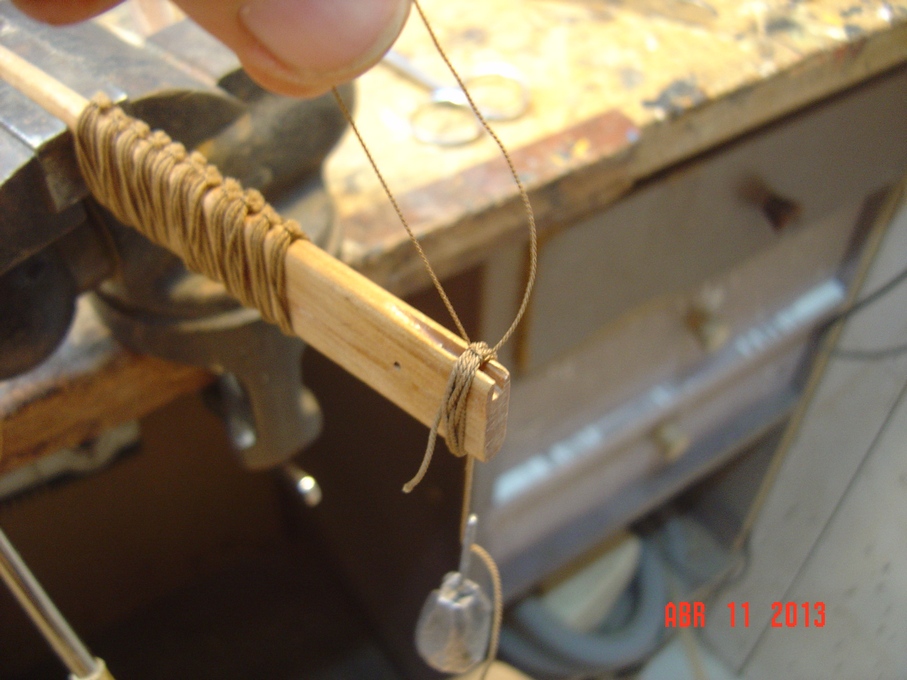

Preparando las adujas para luego colocarlas en los cabilleros
Ato la aduja con el nudo constrictor que permite cortar las puntas del hilo completamente al ras, luego una mano de tapaporos para que aguanten la forma
