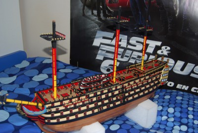

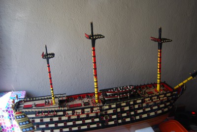

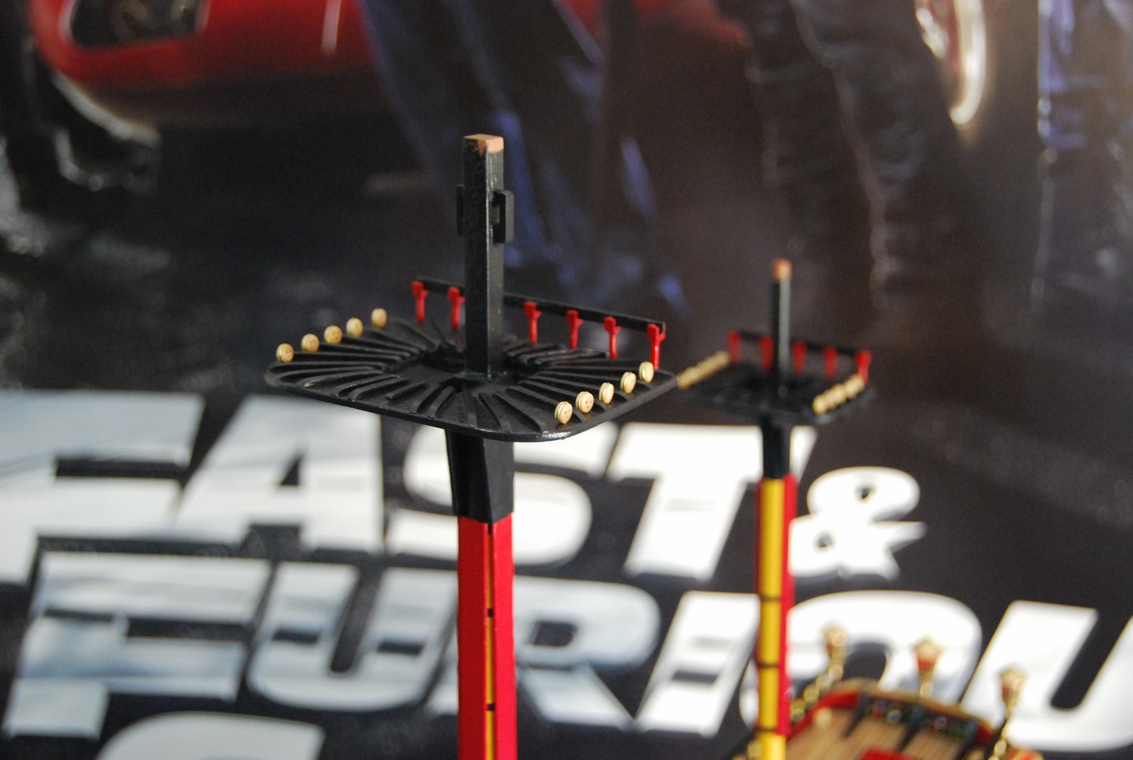

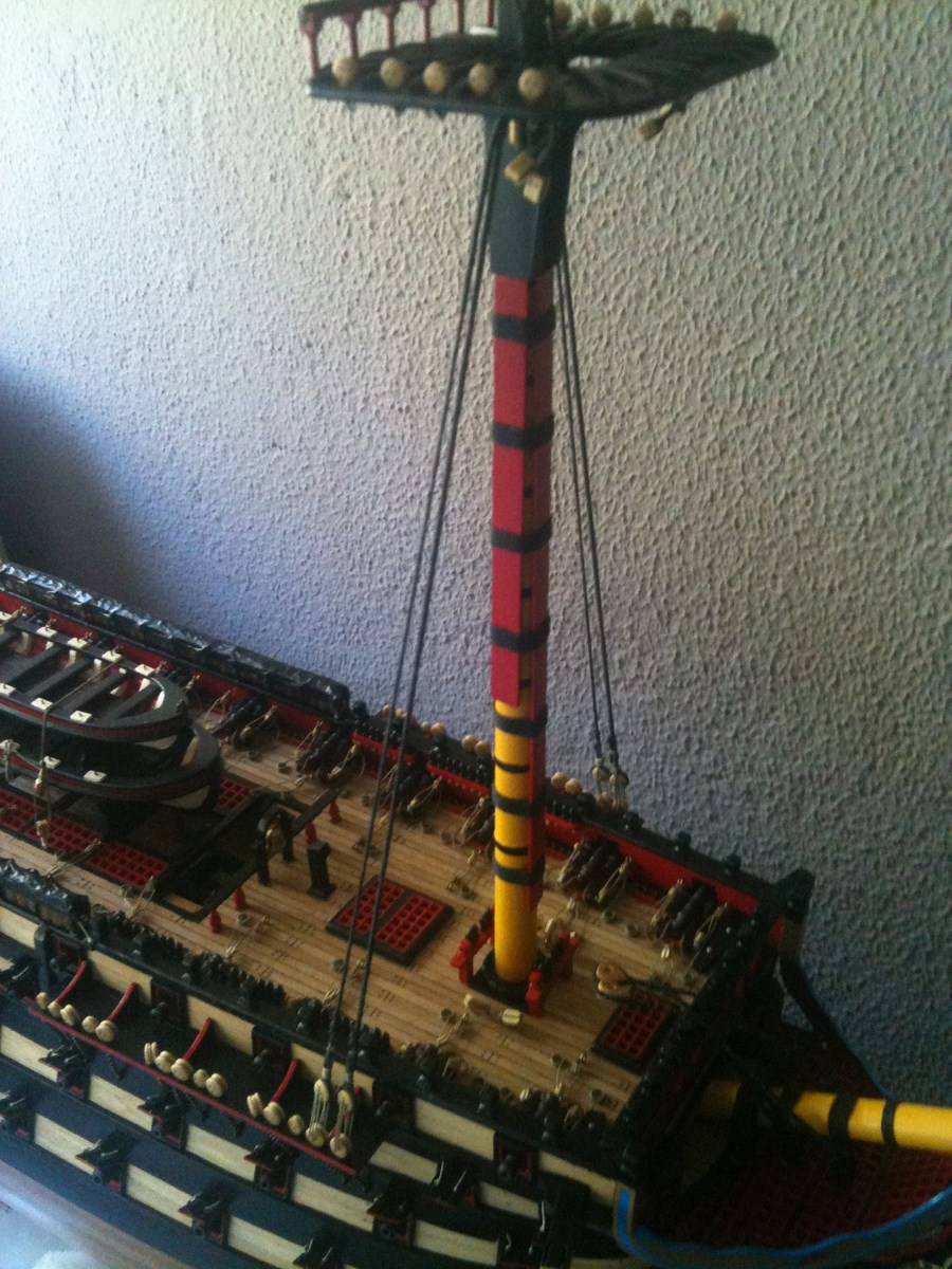

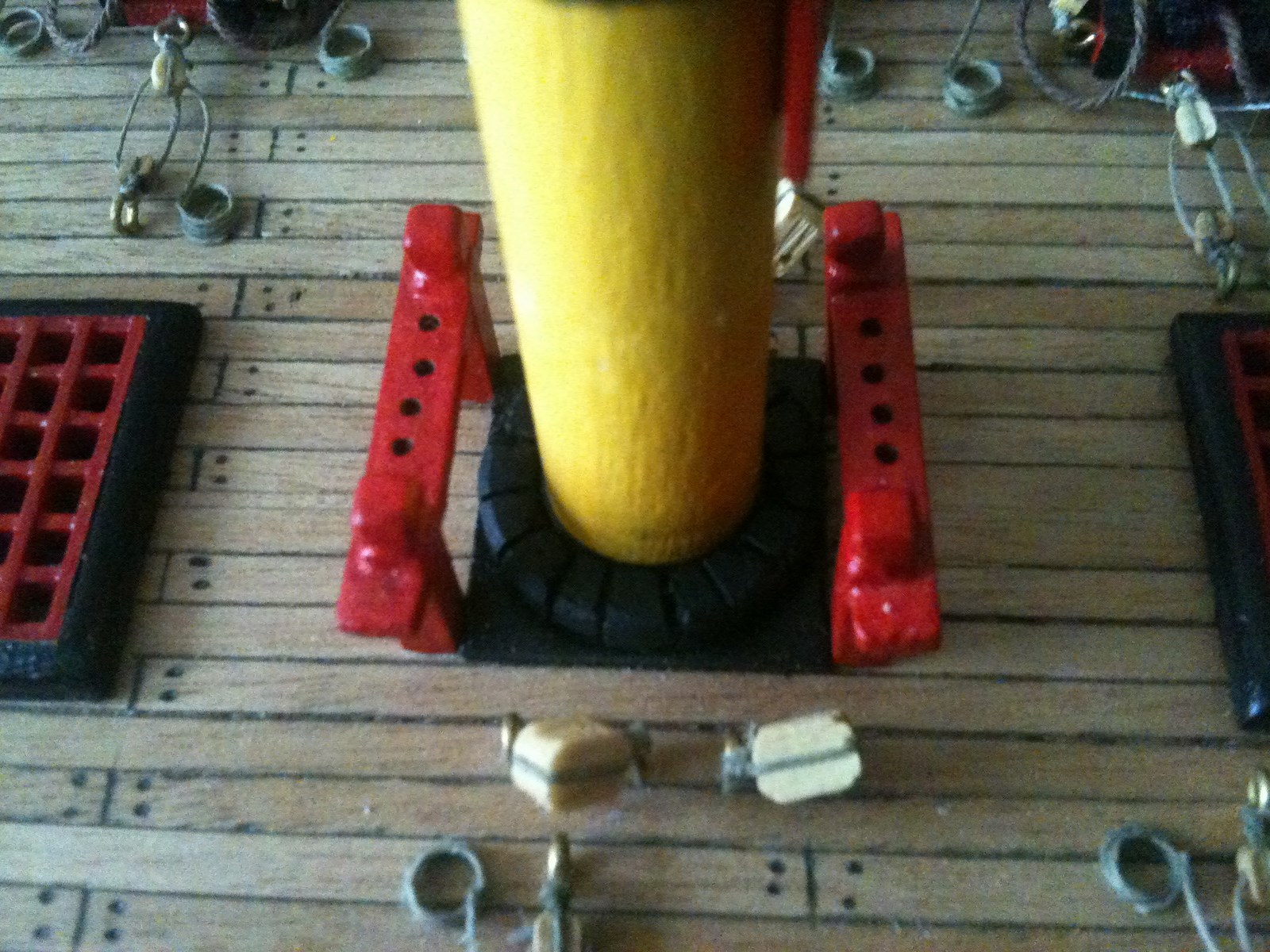

Hola a todos.

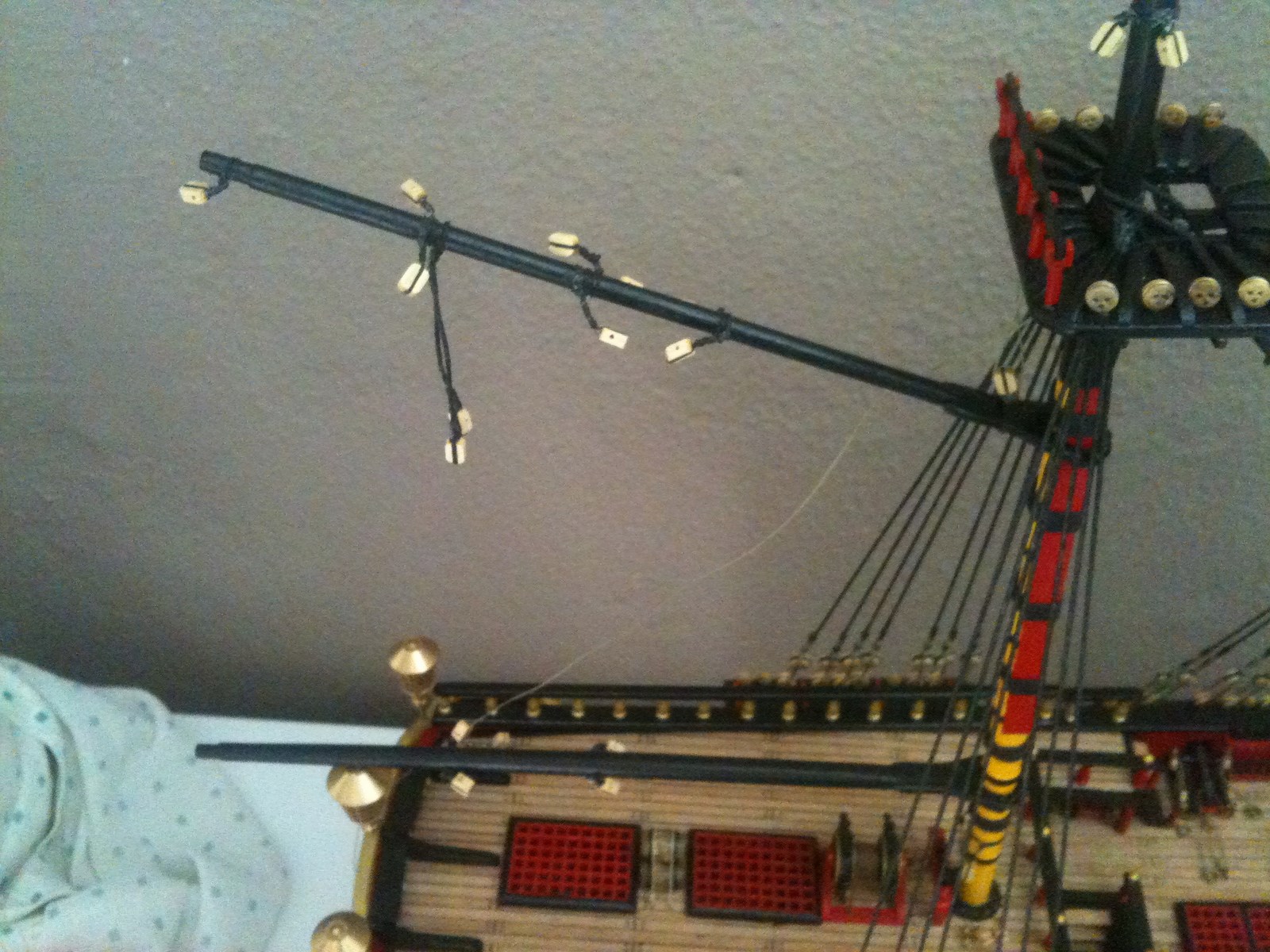

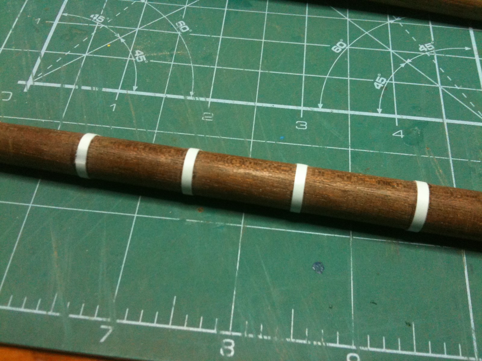

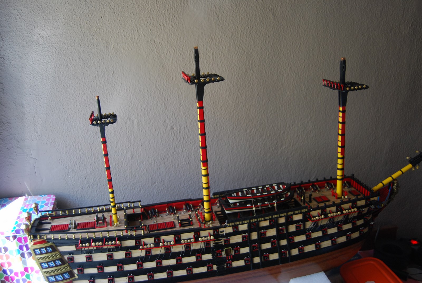

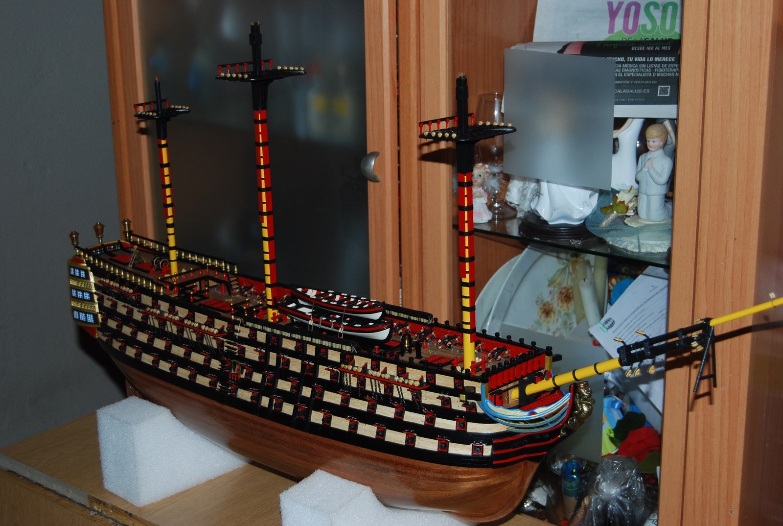

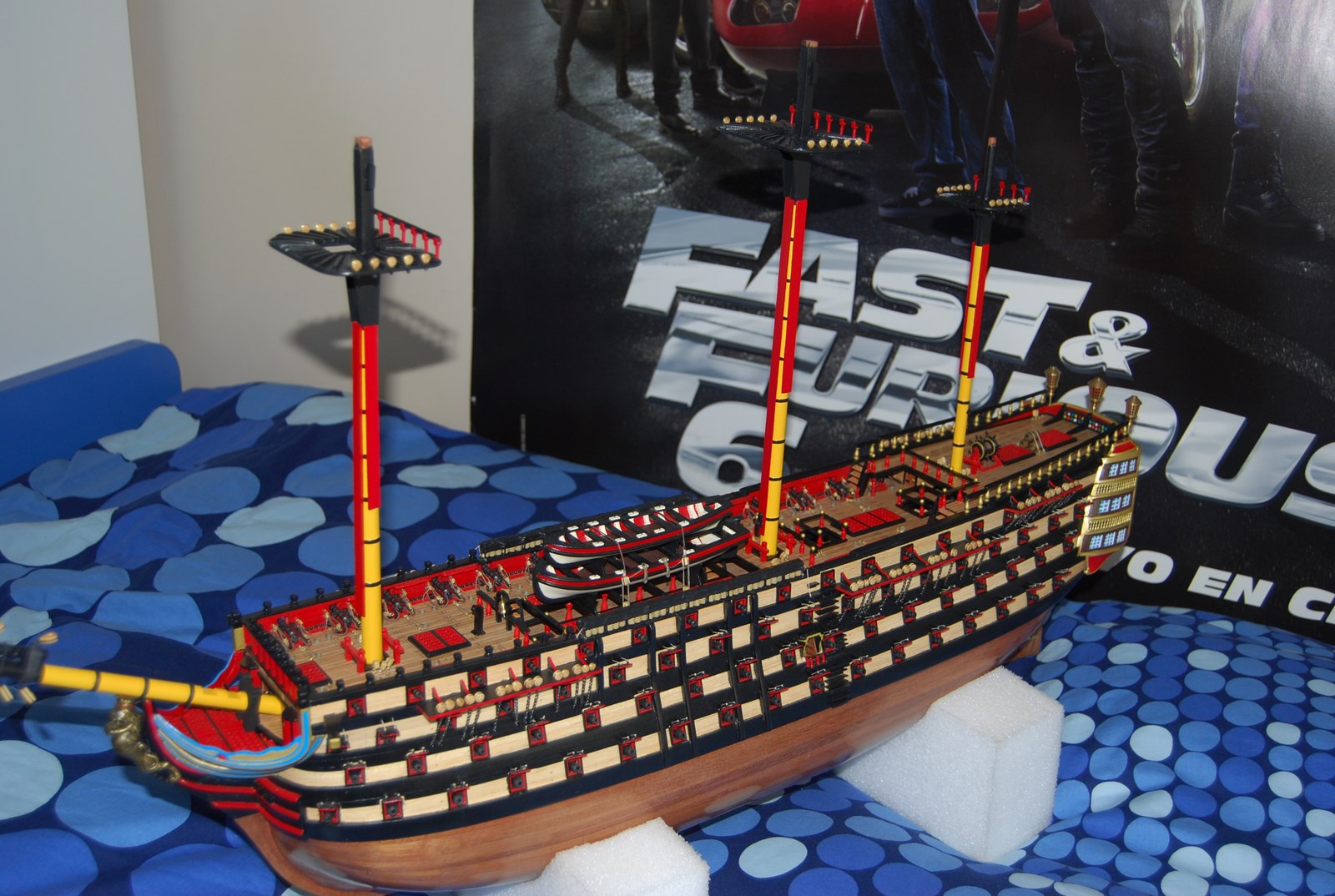

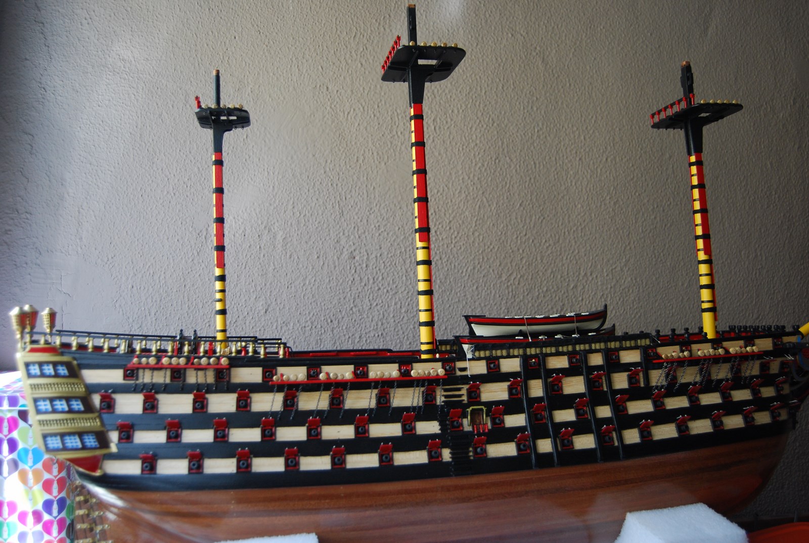

Daros las gracias por vuestros comentarios,ya que se agradecen un montón y me ayudan y me dan ánimos para seguir en esta aventura que va para tres años ya.
Sigo con los mástiles,les he colocado los zunchos que los he confeccionados con plástico evergen de 0.5 mm x 2 mm.
Los mástiles los he pintado de amarillo (han necesita tres manos) las jimelgas de rojo y les he colocados las reatas.Lo próximo será hacer las llaves para los mástiles.
Bueno esto es todo por ahora, un fuerte abrazo a todos los foreros.

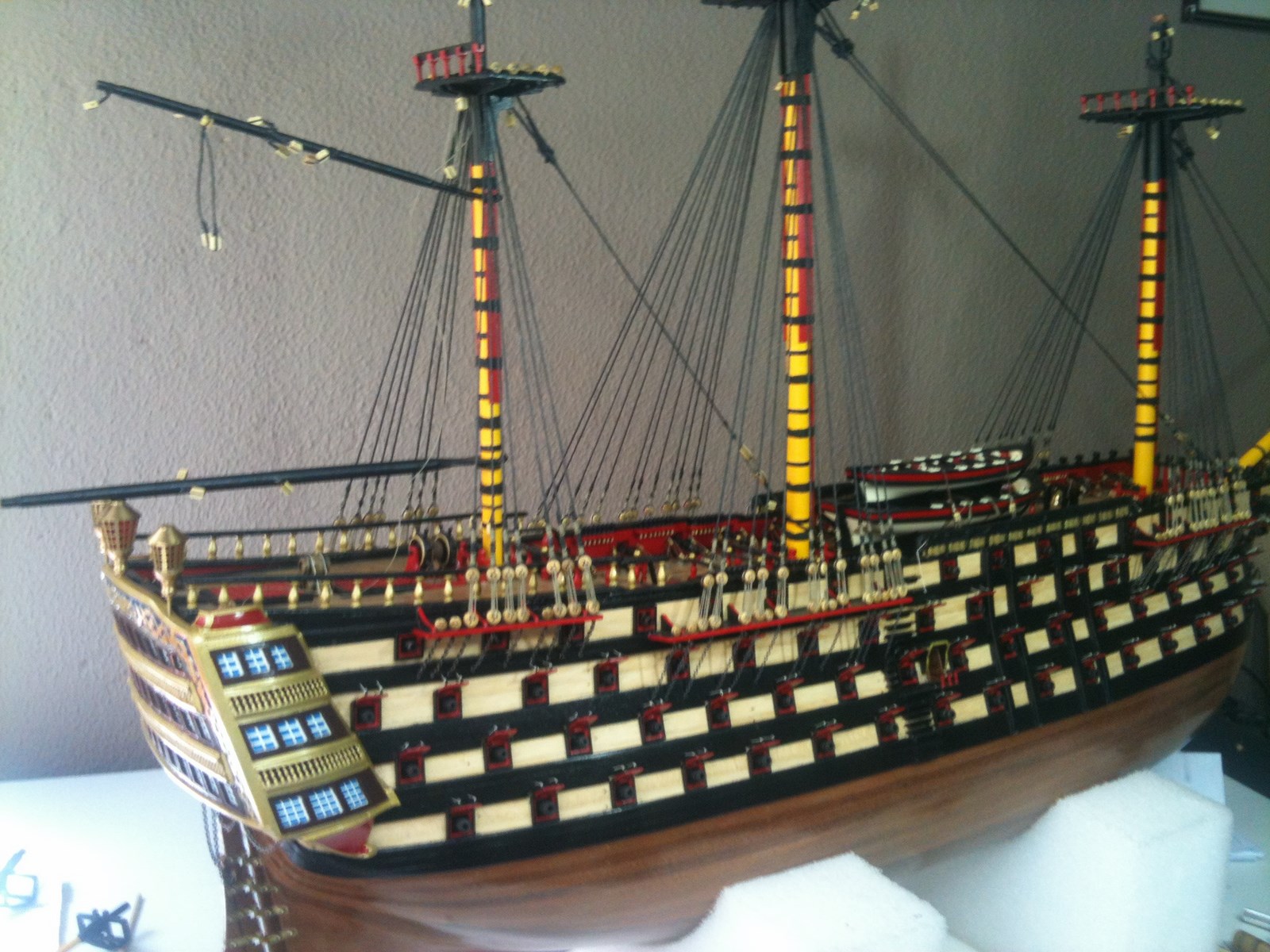

- Mensajes: 2675
Re: Mi Santisima Trinidad

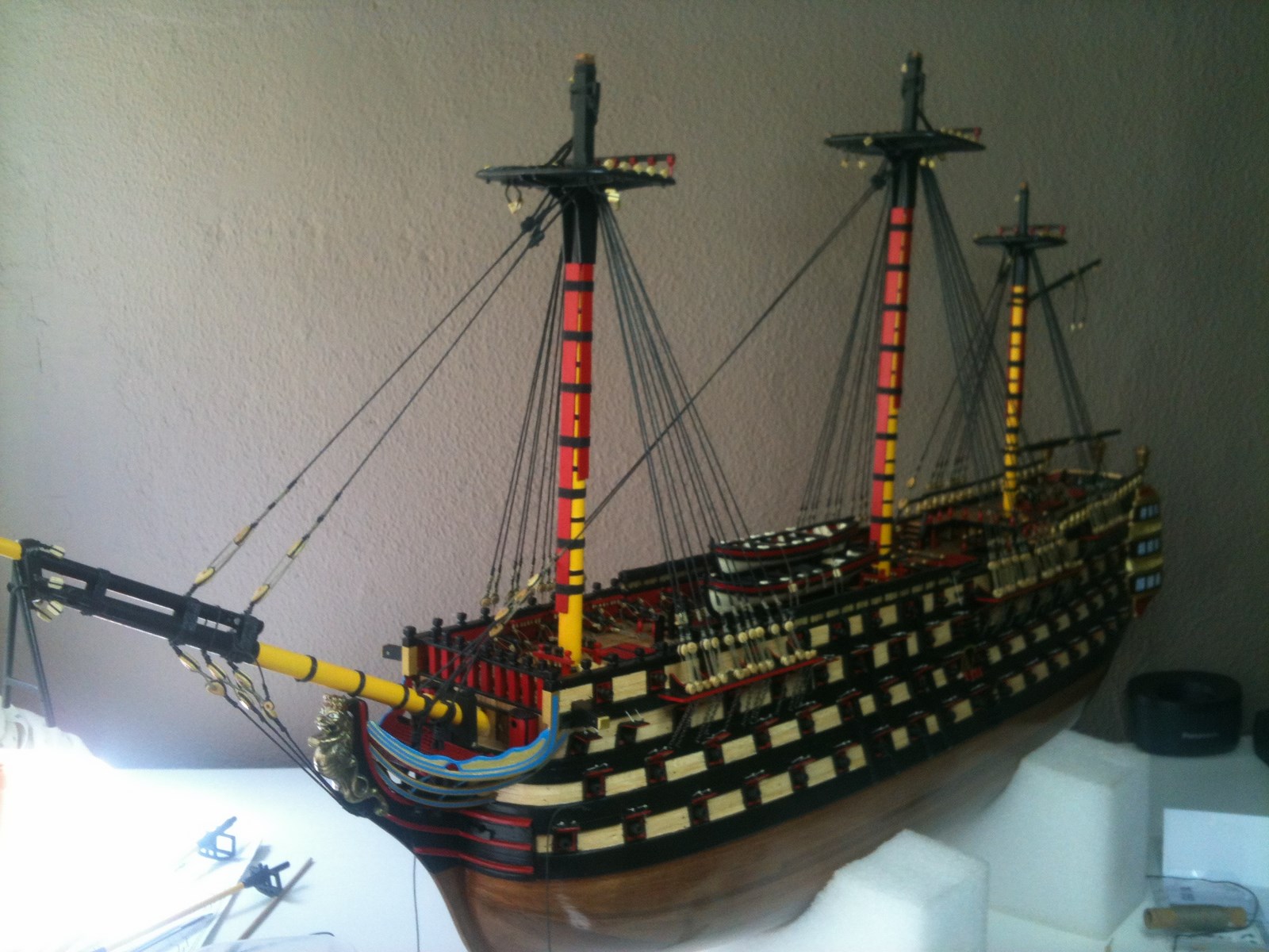

Es un trabajo excelente y meticuloso.
Y en cuanto a la pintura, se ve que dominas bien el tema, los perfilados y las portas de cañones me han gustado especialmente.
Yo en tu caso, pintaría la obra viva, de un color marfil claro, creo que todo el trabajo de la obra muerta resaltaría mucho más, pero cada uno hace el barco que más le gusta
De todas formas está francamente bien

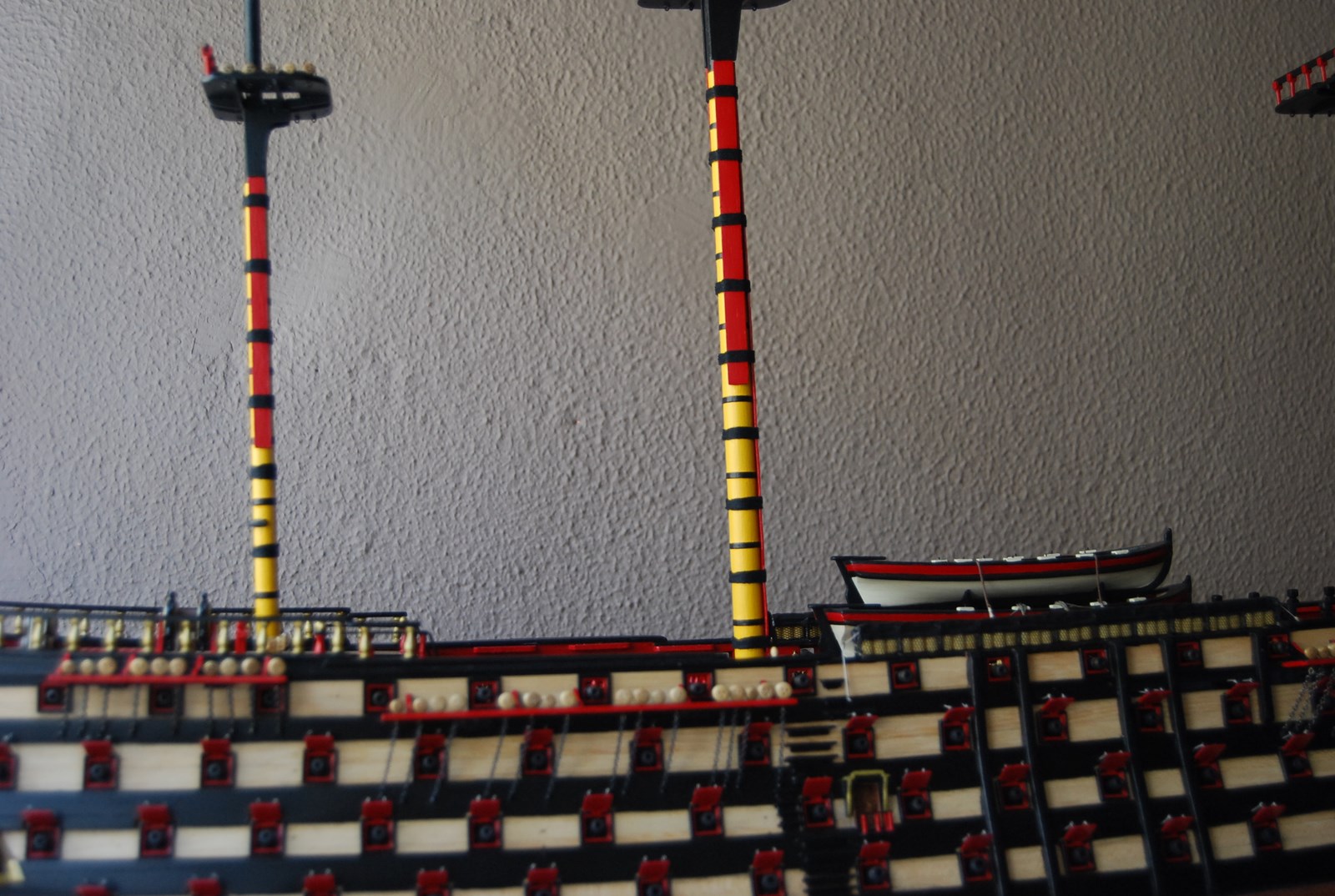

A mi, particularmente lo de las jimelgas en color rojo y el palo de amarillo no se no se....pero el dicho de para gustos se hicieron colores aquí viene de perlas jejeje. En mi caso hubiese optado por palo amarillo o rojo y jimelgas negras..
Un saludo!

- Mensajes: 172
- Registrado: Mar Oct 06, 2009 9:56 am
- Ubicación: cadiz
Hola compañeros,gracias por vuestros comentarios, Carlos Huarte,Llaut,Salpeliculas,Vicente Parra y a Qaz_666.
A Qaz_666,lo de pintar las jimelgas de rojo y el palo de amarillo ( eran los colores que mas me gustaban) si pintaba las jimelgas de negro,apenas se notarian las reatas y zunchos que llevan los palos y creo que con esta combinación se nota mas las reatas.
A Llaut Mallorquin, he estado pensando en lo de pintar la obra viva,pero estoy indeciso,el casco está barnizado,
¿Tendria que lijar antes de pintar ,o pasar lijeramente un estropajo (verde) ?.
¿Que hariais vosotros?
Espero vuestros consejos.

- Mensajes: 2675
Puedes pasar una lana de aluminio 000 suavemente
O una lija muy fina, sin apretar, sólamente para quitar el brillo y que agarre la pintura.
No te preocupes por que quede perfecto; estos barcos NO eran tan perfectos como algunos modelos que se ven.
Quizá una pintura sintética agarre mejor que una acrílica.
Pero creo que esas que utilizas, son bastante buenas.
Haz alguna prueba, tómatelo con calma
