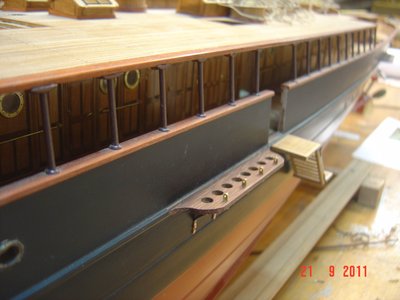

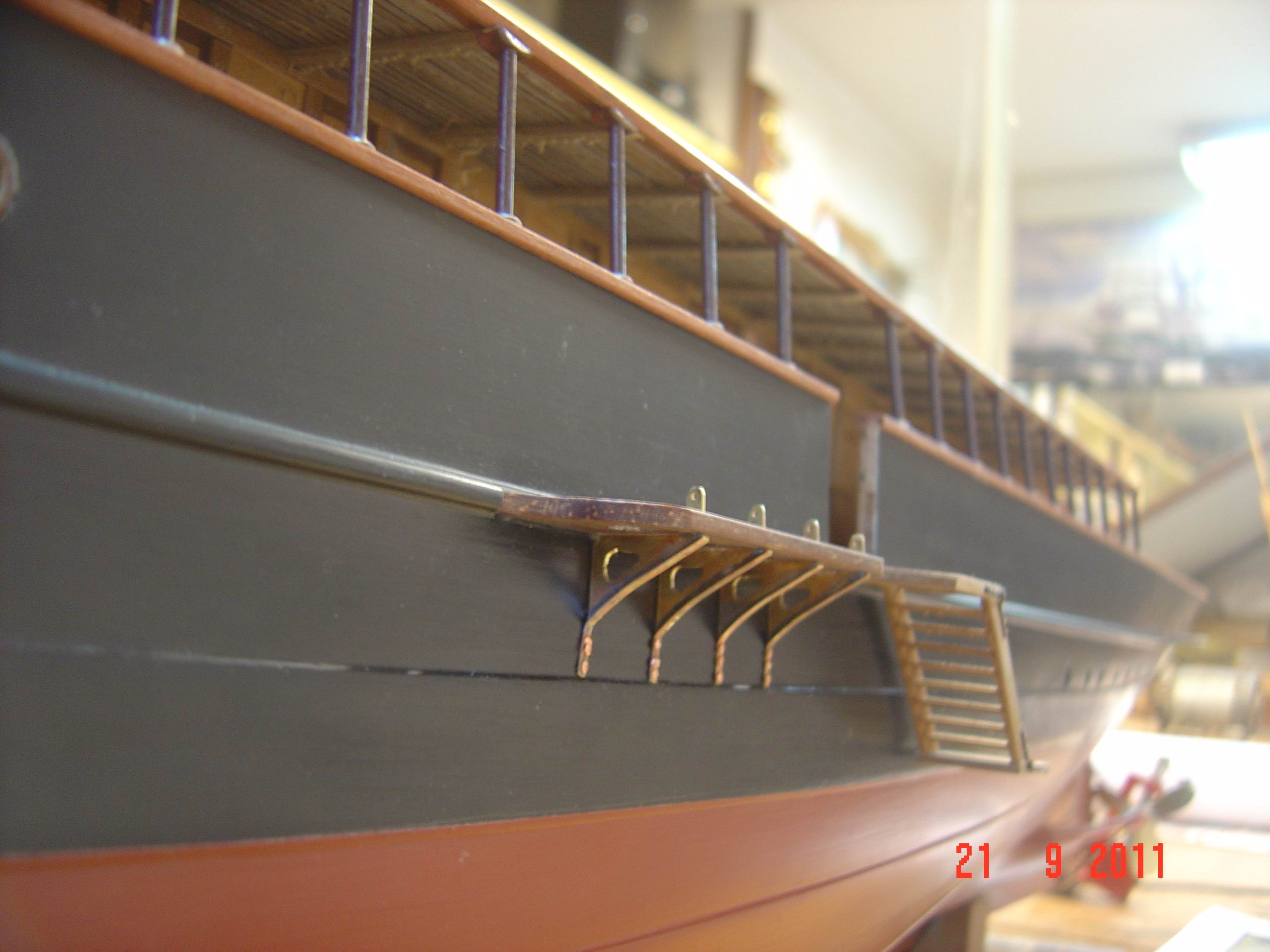

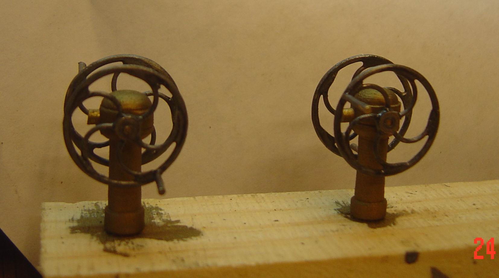

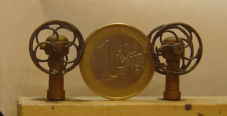

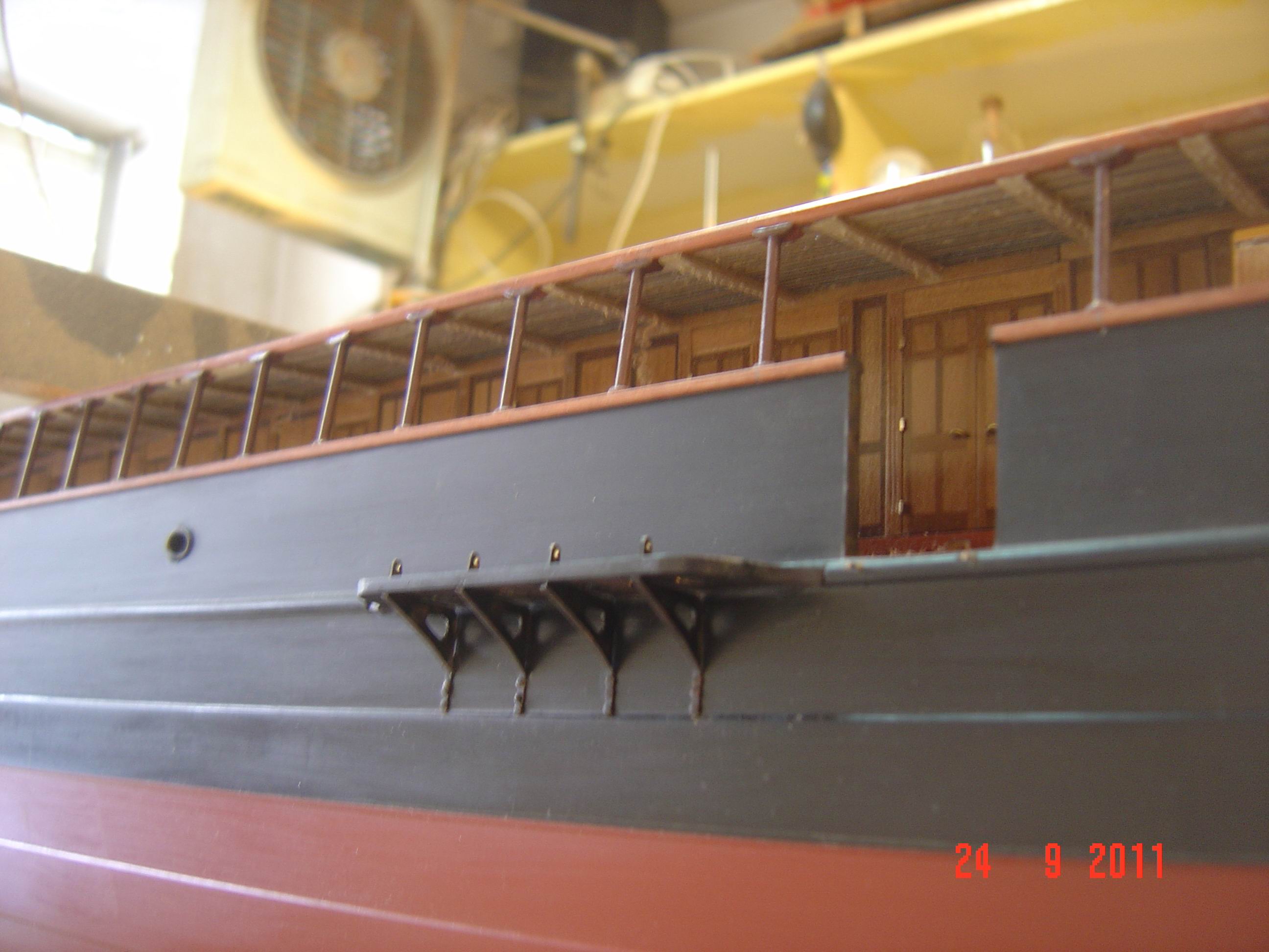

Mesas de guarnición y bombas de de agua.
Estoy en la fase lenta, la de hacer piezas pequeñas y la obra parece que no avanza, por eso siempre digo que el casco es la décima parte de la obra y en este caso aún me quedo corto.
Saludos cordiales,
José Rodríguez
En las mesas de guarnición las escuadras de refuerzo, también hacen de cadenotes.

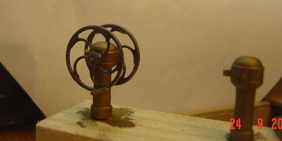

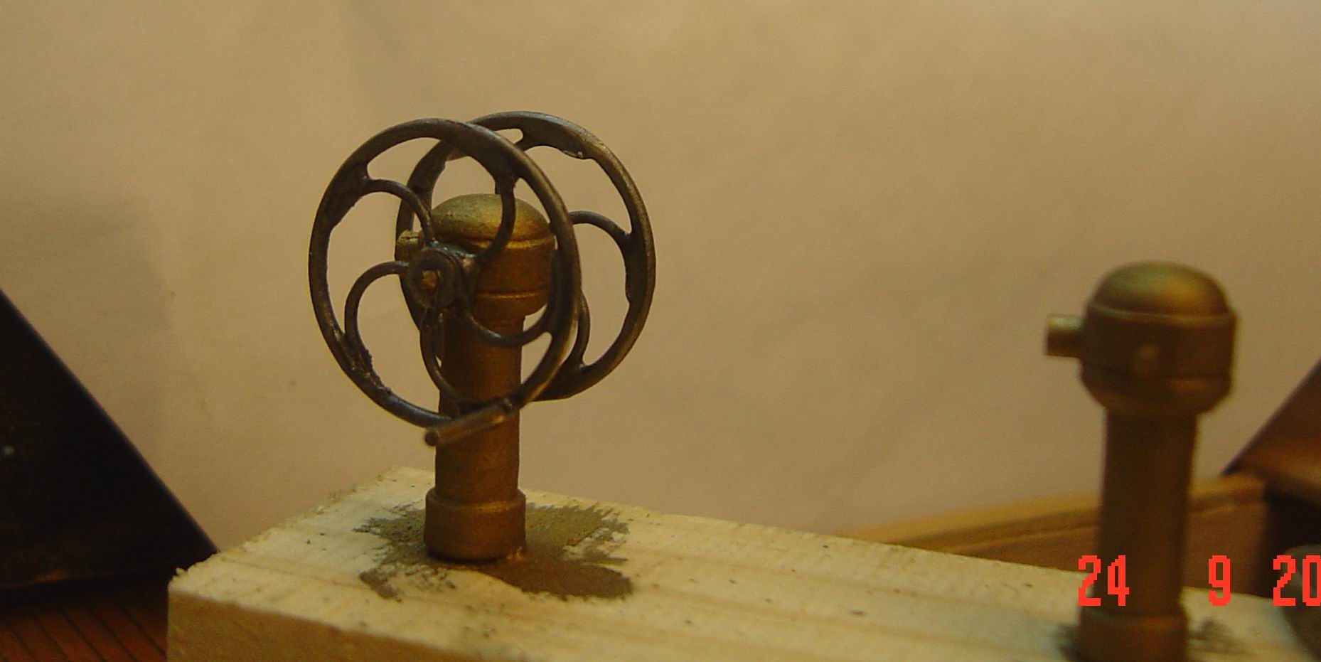

Lleva dos bombas manuales de agua en la cubierta  principal, no se si serán de achique, contra incendios o para baldeo.

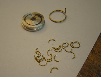

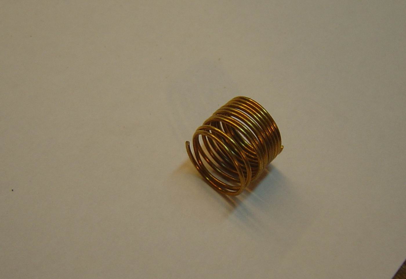

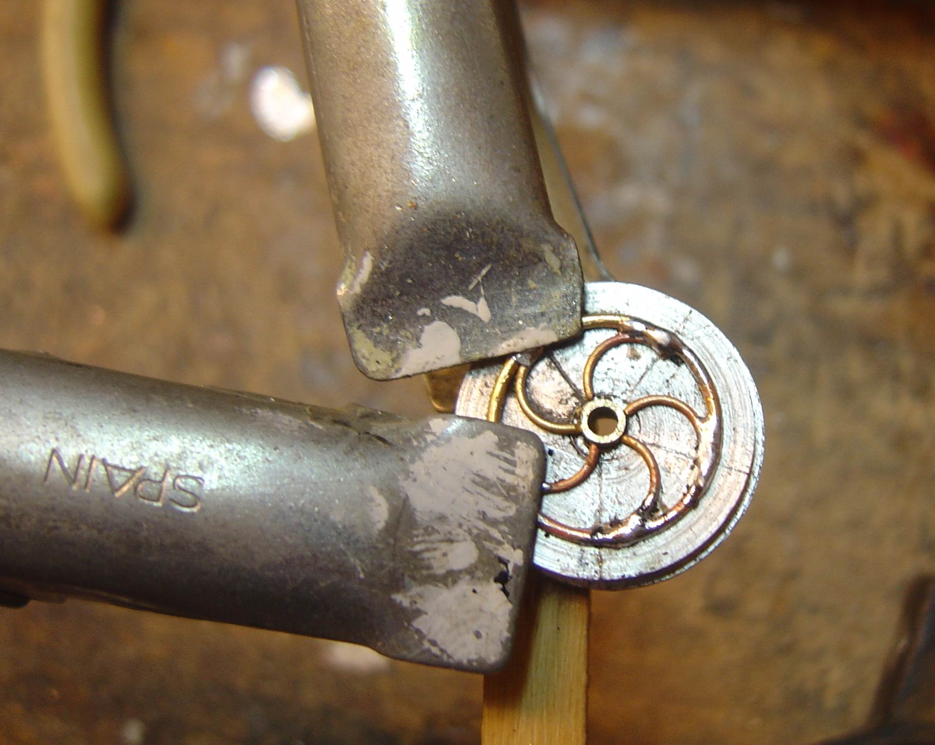

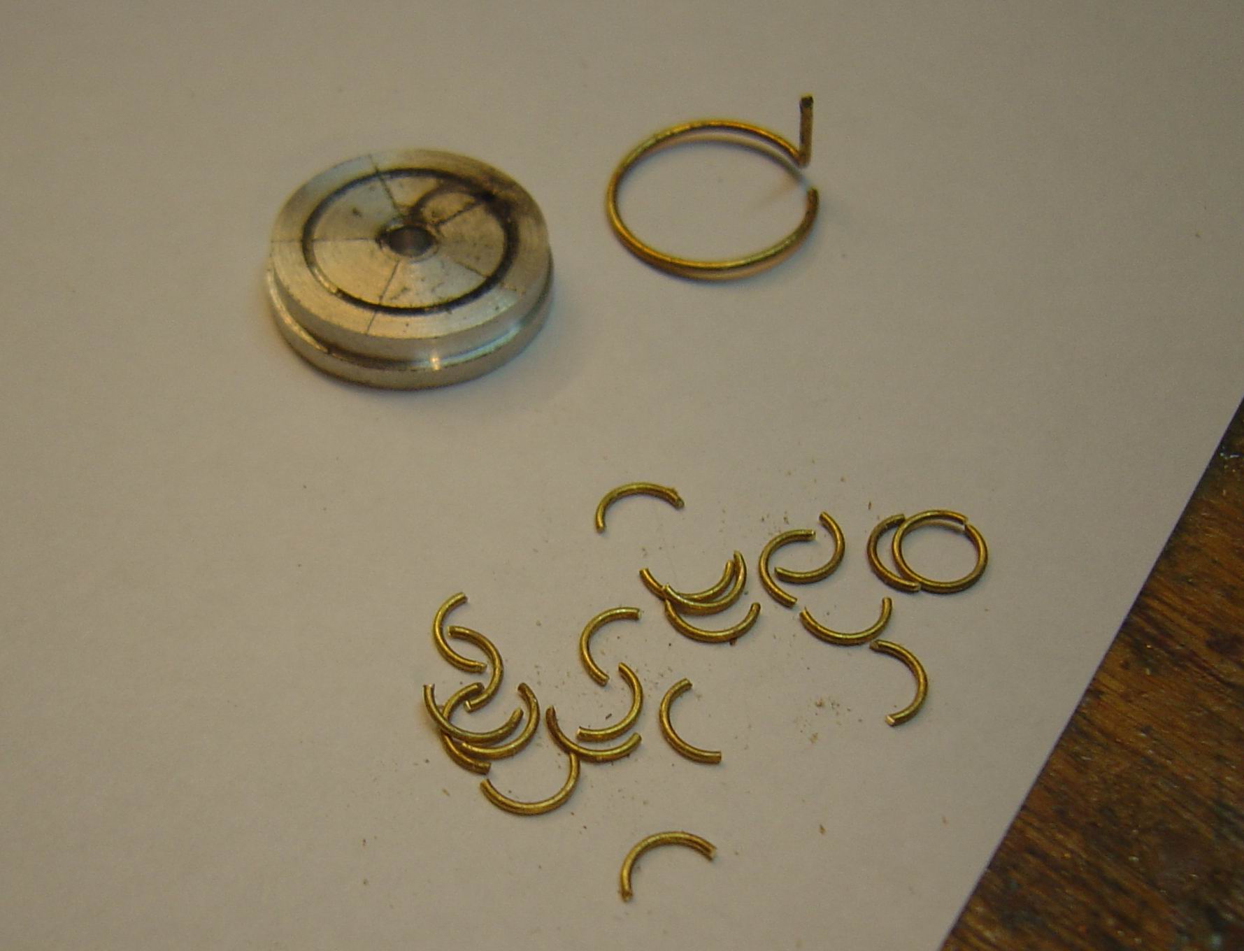

Para hacer los volantes uso hilo de latón de 1 m/m y para los radios de 0,7 m/m.
Preparo una preforma de aluminio, en el taladro central introduzco un trocito de tubo de latón de 2 m/m, el aro lo doblo en ángulo recto  para hacer la manivela y esta la introduzco por un taladro hecho en la preforma.

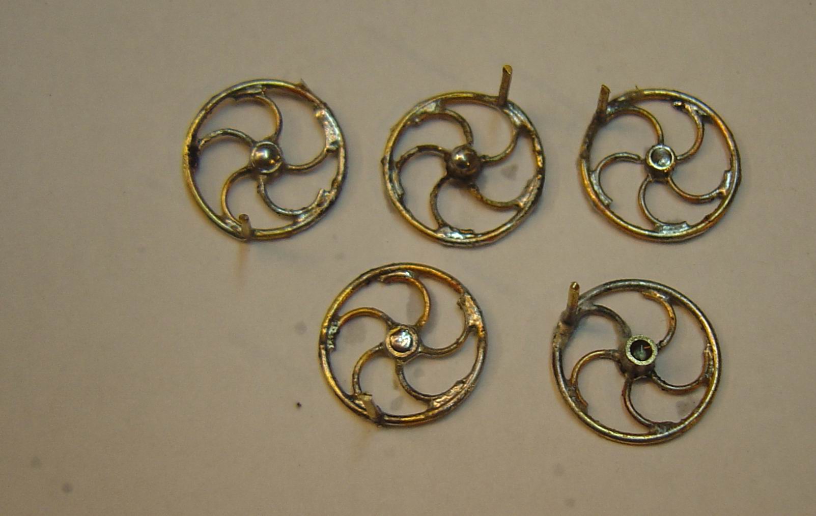

Soldando con estaño, las pinzas al mismo tiempo que sujetan disipan el calor para no desoldar lo ya soldado.
Cinco volantes, necesito cuatro, pero siempre hago piezas de mas por si falla alguna, falta repasar las soldaduras con lima y hacer el taladro central.

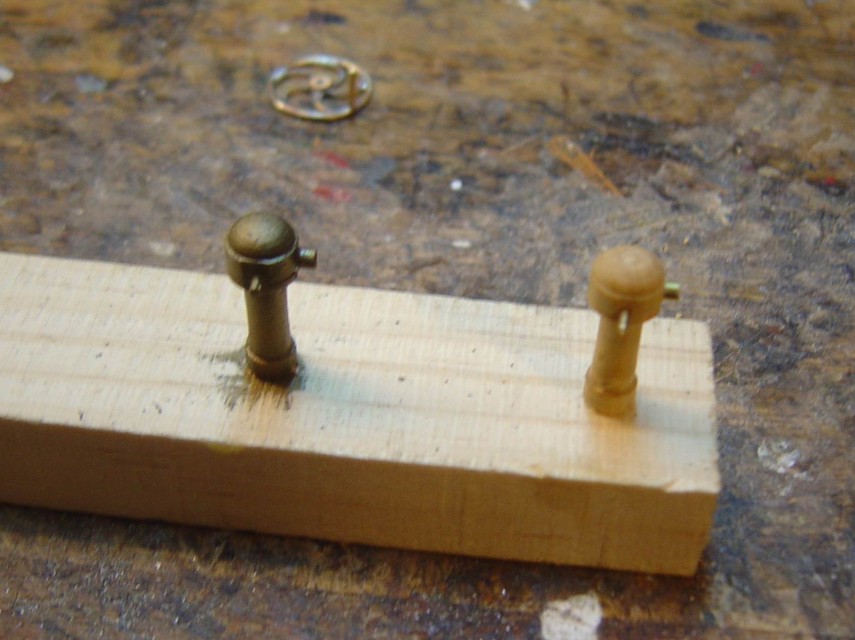

Los cuerpos de las bombas los hago de boj, luego pintura imitando el bronce viejo

Es algo soberbio Don José !!
Hace ver muy fácil lo dificil !! :D
Maquinilla
Mensajes: 869
Ubicación: Reus
Re: En grada el yate Giralda de el Rey Alfonso XIII Escala
Mensaje por Maquinilla »
Muchísimas gracias José, me acabas de proporcionar otra opción para la realización de los volantes del cabrestante para La Curieuse.
Tú trabajo, como siempre, sorprendente, ejemplar y magnifico.
Saludos Maestro

José, es una faena que estas piezas tan pequeñas no aguanten los primeros planos, y parezca que no están perfectamente hechas, pero como ya se eso, te tengo que felicitar una vez mas. Eres la leche.
contramaestre
Mensajes: 648
Mensaje por contramaestre »
No me extraña que te lleve tiempo! Todas las piezas se ven cuidadas y detalladas. Solo hay que ver estas ultimas, tanto las mesas de guarnicion como las bombas.

José, En la pintura para las bombas ¿has empleado negro mezclado con purpurina dorada?, o utilizas alguna ya preparada.
Saludos cordiales
jose rodriguez
Mensajes: 593
Ubicación: la coruña
Mensaje por jose rodriguez »
Maquinilla escribió:José, En la pintura para las bombas ¿has empleado negro mezclado con purpurina dorada?, o utilizas alguna ya preparada.
Saludos cordiales
Si, la pintura es la que preparo yo, el volante imita el hierro fundido y es purpurina plata con negro y el cuerpo de la bomba imita bronce y este lo hago con purpurina oro y negro y si se le añade una gotita de azul se logra el bronce con cardenillo.
Saludos cordiales
Jose Rodriguez
Maquinilla
Mensajes: 869
Ubicación: Reus
Gracias maestro por este último apunte sobre el color azul.
A una pequeña pieza de latón, le dí una imprimación de un producto ya preparado y le aplique el negro con plata, el resultado ha sido sorprendente, ahora realizaré la prueba con el mismo material, ( latón), y purpurina oro con negro y azul.
Saludos cordiales
