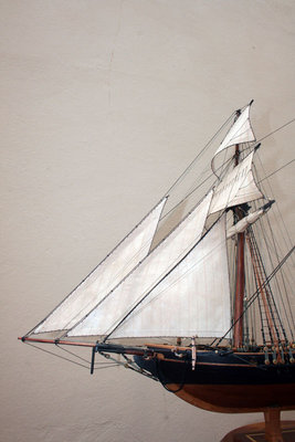

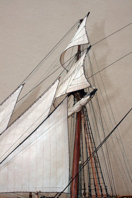

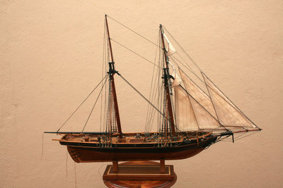

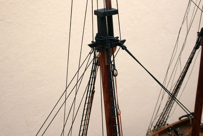

Que tal Jorge, Frasco, yo tengo entendido que el nervio de envergue solo se utilizaba cuando el aparejo era cuadrado y la vela aurica o cangreja era complementaria, esto es porque el palo macho para ser más fuerte tenia jimelgas, zunchos y riostras, todos estos elementos no dejaban deslizar libremente la vela para izarla o arriarla (por eso los barcos de aparejo redondo no tenian estos elementos en el palo macho de mesana). En el caso de goletas, balandras, etc. en que las velas auricas eran las principales, los palos eran lisos y la vela se envergaba directamente en ellos.Frasco escribió:Hola Joya, te reitero mis enhorabuenas por el tu impecable trabajo.

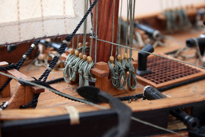

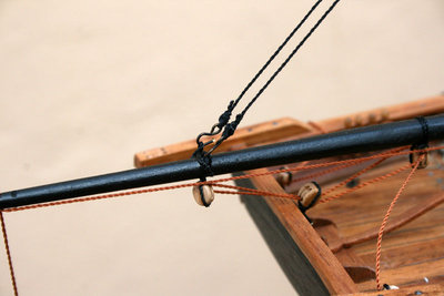

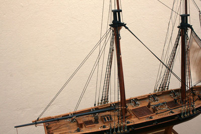

Tengo una curiosidad: por qué los barbiquejos se ven sin tensar, particularmente cuando ya lo están los estay.

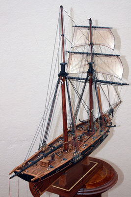

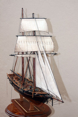

Y como todavía las velas cuadras no están colocadas: has descartado el uso del nervio de envergue; que para la época ya se estaba utilizando y qué estéticamente, para mi gusto por supuesto;ha ría lucir mejor el envergue, especialmente en la escala en que estás trabajando y por la calidad que le estás dando
