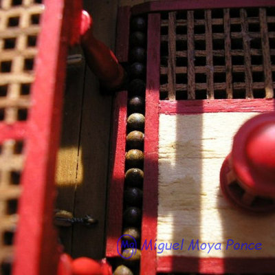

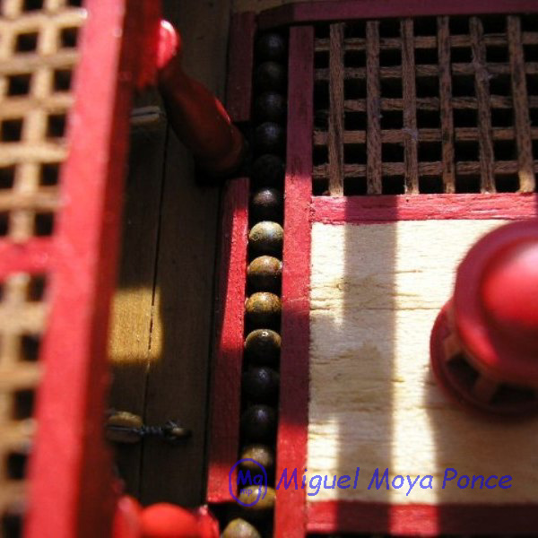

u2e9953 escribió:Las balas de cañón... por metros... :mrgreen: (és broma)
El resultado general és limpio y pulcro...
Muchas gracias por el comentario u2e9953, pero no llegue a entender que quisiste decir con ''metros'' y con ''pulcro''....Pero bueno Gracias igual estoy seguro de que significa algo lindo asi que te agradezco¡¡¡
Saludos :D
Mauricio

Pulcro se refiere a "limpio", lo otro no lo se :?: :?:
De las balas te dire que para las proximas buscate una tienda rodamientos que vendan las bolas sueltas y pide las mas pequeñas

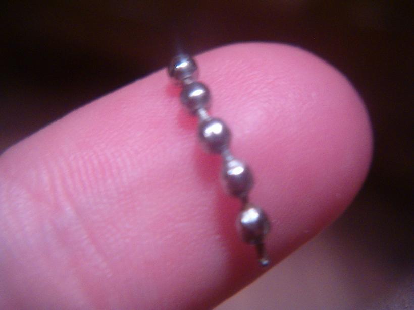

u2e9953 escribió:Perdón... me refería a que según la foto se aprecia que las balas están unidas entre sí, demasiado claro que son extraídas de las cadenitas de los tapones de los lavabos, bañeras, etc... así tal cuál, sin cortar ese "cordón umbilical"... no sé, pierde bastante, bajo mi punto de vista...
:oops:
:shock: :shock: Jolines Sr Ferrán, se me ha pasado ese detallito, y tienes razon :? .
Maurys, otro consejillo:
Las bolas de rodamientos como te dije antes, las tienes de muchos tamaños, pero .... pero son BRILLANTES, y una bala de coñon por mucho que lo frotaran no cogian brillo.
Para quitarle ese brillo yo las dejo en un recipiente con vinagre (condimento de comida para ensaladas) que las cubra y durante la noche mas o menos. El acido del vinagre se como la superficie brillante. Por la mañana le das con un paño y se quedan oscuras mates.

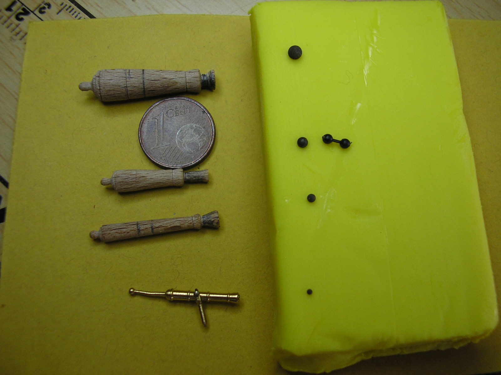

AQUI TIENES EL EJMPLO DE LAS BOLAS DE LOS RODAMIENTOS. SI EL BARCO TIENE DISTINTOS CALIBRES, TAMBIEN TIENES QUE TENER DISTINTOS TAMAÑOS DE BOLAS. EL DE ARRIBA ES EL OBUS DE 36 Lb, EL MAS GRANDE (NO RECUERDO LA MEDIDA) Y EL DE ABAJO EL DEL PEDRERO (EN LAS COFAS) DE 0,9 MM APROXIMADAMENTE.
MUNICION DE LOS CAÑONES DE LA 2ª BATERIA, LOS DE 18 Lb.

Pasando al tema central de esta conversacion, Las balas de los cañones en este caso las que estan precentes en el foso del combes, si estan hechas con lo que mencnionan las cadenitas de los tapon es de los lavaderos, solo que y en realidad estan no son esas si no que son sacadas de unas especie de ''pulseras'' que sirven para usar de soporte a diferentes objetos (no me explico muy bien, pero son las que se usan para colgar a objetos ya sea un encendedor o algo asi y sale esta pulserita y por medio de esta se lo puede colgar en este caso al encendedor de un ganchito en la pared) .Bueno aclarado bien bien que son, paso a explicar por que no les corte ese cordoncito que tienen las bolitas al medio, fus simplemente por una cuestion de que no se van a ver tanto ahi en el foso del combes, y bueno aparte tambien de que ese cordoncito es de fundicion de aluminio o algo asi. Por otra parte el tema de el color, es decir de dejarlas asi en plateado y bueno me gusto un poco,y tambien como no se van ver tanto en el foso, menos se van a ver si son negras, pero esto no quiere decir de que no me percate del color. Y por ultimo el tamaño o la escala, lo mas adecuado que pude conseguir para la escala de mi barco son estas balitas, que son para los cañones de la segunda bateria es decir la de los de 18 lbs.(pense que podian ser de 24 lbs, si no me equivo el Santa Ana llevava de 24 en su segunda bateria, que eso me lo contesten los que saben). A continuacion aprobecho toda esta discucion para dejarles la escala de las balas y de paso un modelito para verificar escalas ,etc. de un cañoncito de 18 lbs que ira en el foso del combes¡
Bueno espero haber respondido respuestas y dudas, cualquier cosa no hay nada mas que decirlo.

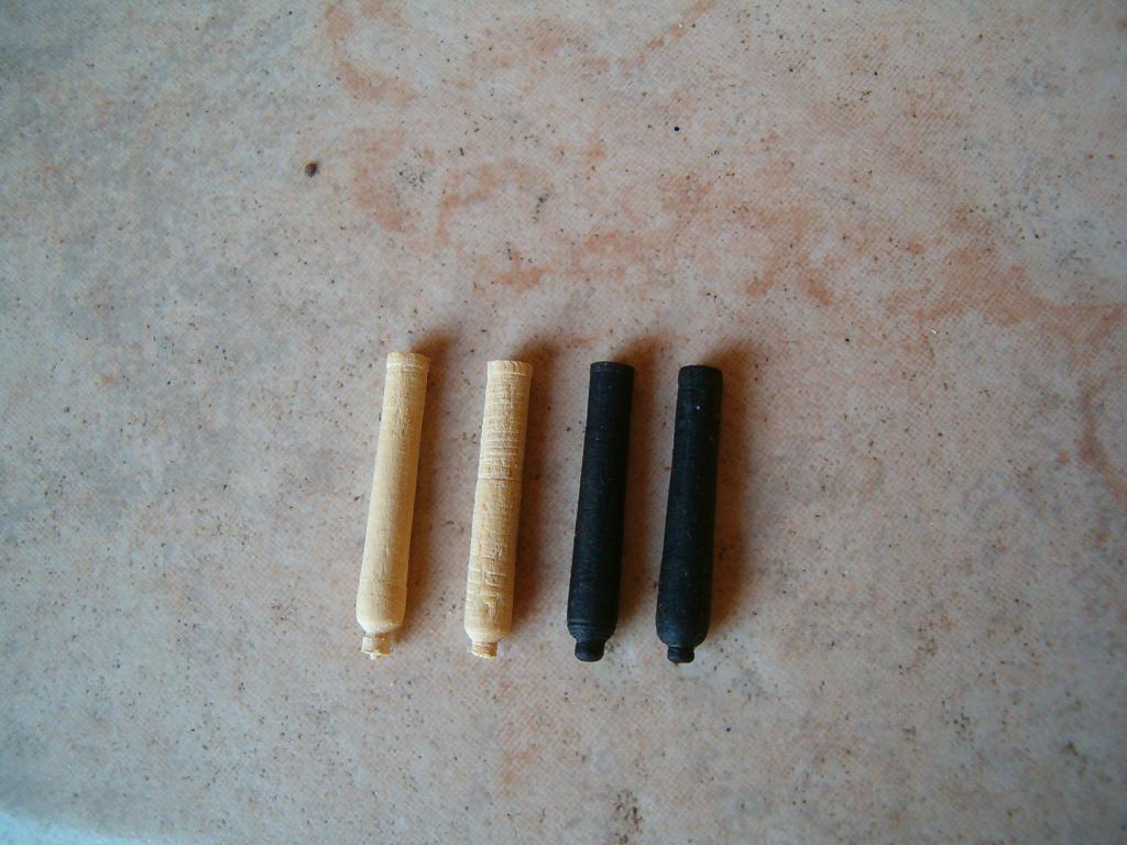

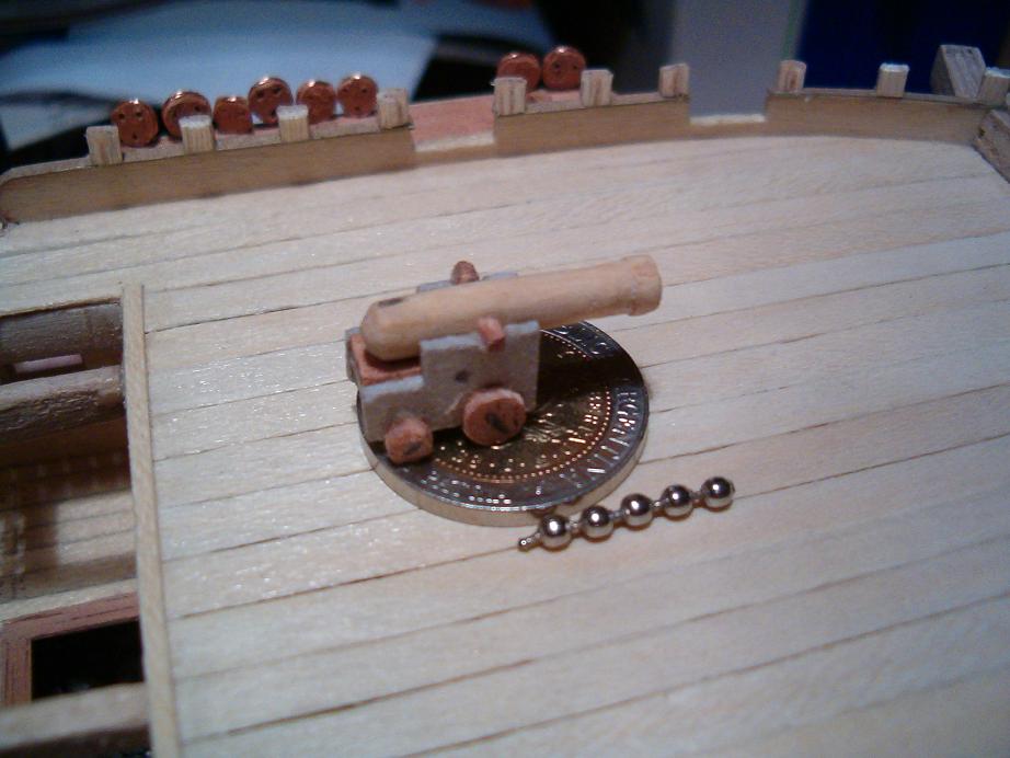

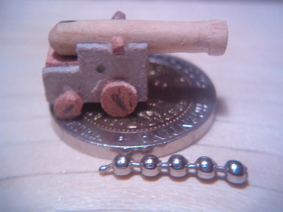

En general asi es la escala tanto del cañoncito com ode las municiones
Bien grande
Bien grande
Aca al cañoncito, el final ira pintado de negro, y con mas detalles ah y va a cambiar en los de cubierta un poco la montura pero todo eso lo voy a explicar cuando llegue ahi.
a las balitas voy a ver si les puedo pintar el cordoncito de negro para que no se vea

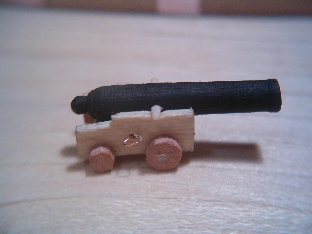

:lol: :lol: Jeje, si bueno son muchos y con torno me va matar, no, ya buscare una solucion que me facilite velocidad y trabajo.

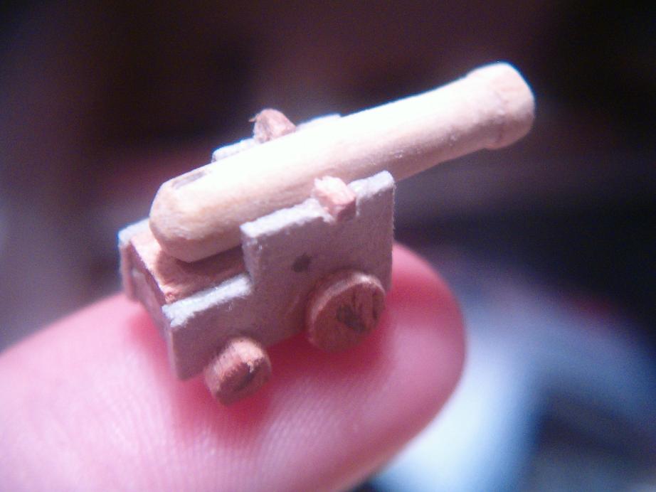

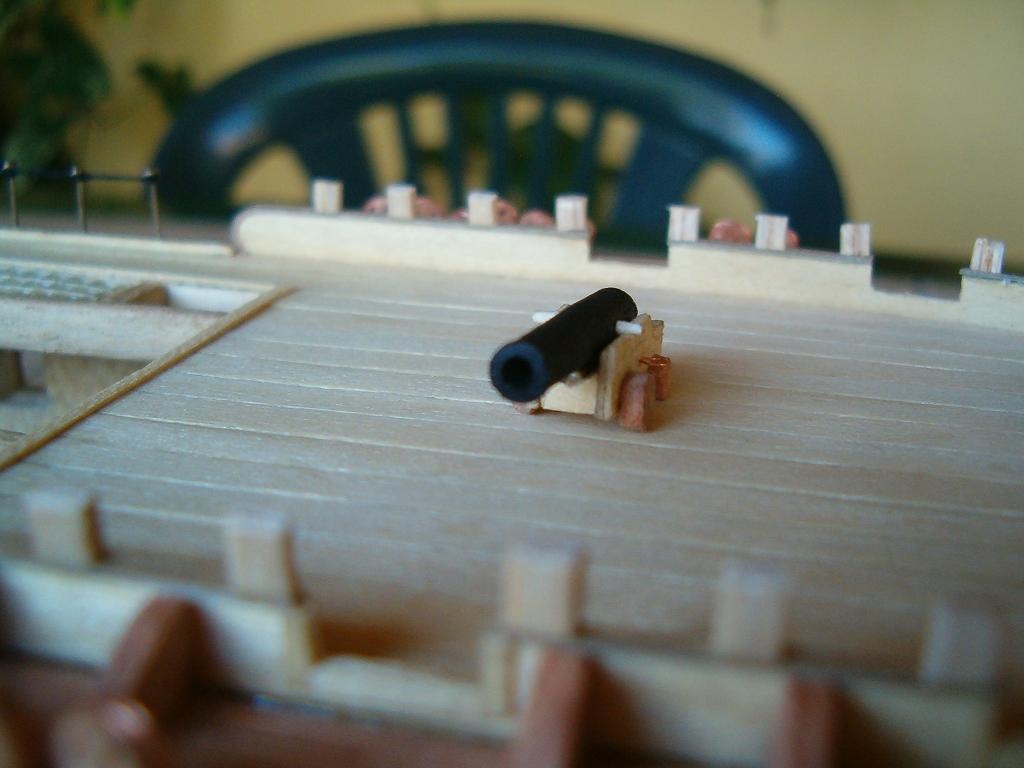

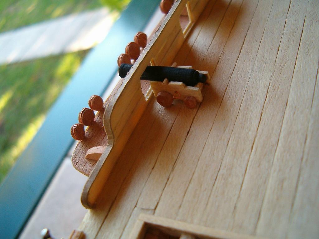

Por lo pronto muestro un cañon realizado de los cubierta, que tendran una montura mas baja, pero mas completa si se fijan para la escala tienen buena cantidad de detalles, bueno eso seguro si me llevo 2 horas y media hacer ese solo, la verdad que lleva mucho trabajo, dedicacion y concentracion hacer esos cañones, decir que son solo ocho y mas los cuatro obuses de proa, son un total de 12 cañones muy completos en detalles, por el contrario los del foso del combes son mucho mas simples ya que llevan a aproximadamente 10 minutos hacer uno y son un poquito mas grandes, tambien algunas fotos generales¡¡
El cañoncito de cubierta, si se fijan tienen los ganchos para las amarras, en las ruedas simule el eje perforandolas y poniendoles un trozito de escarbadientes
Tal vez podriapintar de negro las orejitas que sujetan al cañon con el montaje, pero me gusto su contraste
