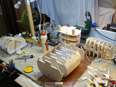

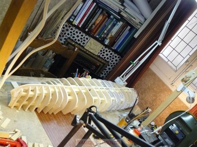

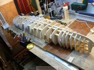

En estas fotografías aparece ya la estructura entera montada. No está unida sino que simplemente están superpuestos los cinco segmentos con unos trocitos de madera, aquí se aprecian ya las dimensiones aproximadas del barco. De este replanteo saco la consecuencia de que parece que todo va bien en lo que a forma y alieneación se refiere, sin defectos, desviaciones o reviros apreciables
- ramon
- Mensajes: 4627
- Ubicación: madrid
Sin embargo esa unidad es aparente, se desmonta y este es el estado actual del astillero, ya se avanza en el forrado de un segmento

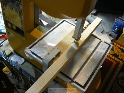

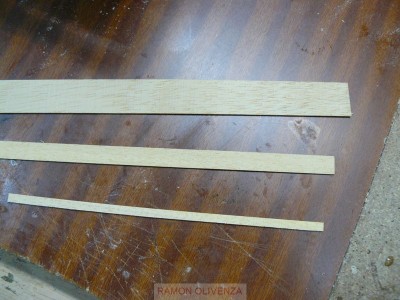

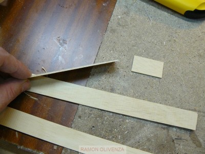

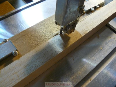

LLegue a la conclusión de que tenía que hacerme yo las planchas y para ello eche mano a varios listones de madera que tenía a mi alcancel, hice unas pruebas y encontré una madera barata y versatil: la samba.
No se si esta samba tiene que ver algo con el ramín (he puesto un hilo y nadie sabe nada) pero tiene cierto parecido. No es muy dura, se trabaja bien, se corta, se dobla etc...sin problemas y es muy barata.
He sacado tres tipos de planchas de 2 cm, de 1 cm y de 0,5 cm. Con estas tres anchuras se cubren todo tipo de necesidades.
Parto de listones de 2 cm por 2 cm y de 1 cm por 2cm y saco las tiras en la sierra de cinta. Las de 0,5 las saco de los restos de las otras cuando se van afinando.
No hace falta regruesar pues aunque salen con algunas marcas, estas se van luego cuando se lija el conjunto y además irán bien para el agarre de las planchas de metal. Se hacen muy rápido.

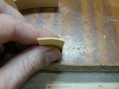

Una vez que tienes las tiras, se cortan con una simple tijera o cutter a su medida, las voy cortando una a una, a medida.

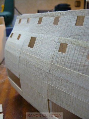

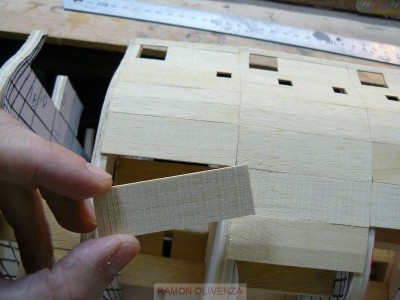

Cuando se tienen las planchas hechas y cuando se empiezan a poner, le puede entrar a uno la tentación de hacer el barco con esas planchas, enmasillarlas y pintar encima... A mi mismo me ha pasado.
Con respecto a eso una reflexión. Yo llevo viendo modelos de este tipo cerca de dos años (viendo quiere decir buscándolos y fijándome a fondo) Primero para la Zaragoza (que no hice) luego para el MD, luego para el Redoutable que acabó en Pelayo.. y mis conclusiones las tengo claras: si el barco sale bien es espectacular, pero si no sale bien canta un montón. Y de todos los buenos que he visto (muy pocos) todos tienen en común en desterrar la madera. Por muy bien que se enmasille, pinte etc,.... si el casco es de madera se nota y si se nota el barco pierde muchos enteros, asi que hay desterrar la madera vista de estos cascos y recubrirla de metal (o incluso de plástico si va a ir pintado).
Una vez que se tiene las planchas se van cortando las plaquitas según se necesiten en cada sitio y se pegan con simple cola, es una operación muy simple, un simple marcaje con cutter te sirve para adaptar una placa ancha a una curva ligera, si la curva es marcada usas planchas de 1 cm o incluso de 0,5, se avanza rapidisimo y poco a poco va surgiendo la forma del barco, si se ha tenido precaución de acercar los mamparos entre si en las zonas calientes, no hay problema de que la formas sea poliedrica. En las zonas de proa y popa, recordad que saqué mamparos intermedios, por lo que están muy cerca, con lo que el efecto de las chapas es muy real, ligeramente poliédrico pero manterniendo la forma del barco, tal y como ocurre con un barco real cuando de ve de cerca.

Lo de que los barcos vistos de cerca son poliédricos no es nada cierto ramon. En barcos que no sean de pantoque vivo las chapas siguen las curvas de los planos con total precisión y mas en los antiguos por el tipo de chapa utilizada. El que se noten las cuadernas en barcos modernos, sobre todo en los de guerra es por la utilización de chapas de muy buen acero y por tanto de poco espesor en las que se marcan las cuadernas, sobre todo por los golpes de mar.En las zonas de proa y popa, recordad que saqué mamparos intermedios, por lo que están muy cerca, con lo que el efecto de las chapas es muy real, ligeramente poliédrico pero manteniendo la forma del barco, tal y como ocurre con un barco real cuando de ve de cerca.
El sistema que utilizas esta bien siempre y cuando des suficiente espesor al forrado para al lijar eliminar la forma poliédrica y dejar una superficie redonda. Con el espesor de forrado de un milímetro que utilizas te va a quedar muy escaso en algunas zonas para conseguirlo, pero eso lo puedes ver en el plano de líneas de agua trazando la unión entre cuadernas con regla y midiendo la diferencia máxima de separación entre la línea trazada y la línea de agua correspondiente. Si es mayor que un milímetro ya no te vale.
Yo en tu caso lo forraría con balsa de al menos 2 milímetros, se lija muy bien y es suficientemente fuerte para un barco estático al que luego tienes que forrar con chapa.

El problema de las portas no es ninguna tontería en este modelo. Tenemos que partir del hecho de que tiene unas 180 portas aproximadamente, es decir un treinta por ciento mas que DOS Nepomucenos juntos... a esto se une el hecho de que dichas portas no son iguales sino que responden a seis o siete "modelos" distintos. Por eso hay que sopesar muy bien como se van a hacer estas portas.
La primera decisión es ¿antes o despues? es decir hacer el casco ciego sin portas y abrirlas luego o hacerlas a medida que el casco se cierra. He observado que generalemte se tiende a hacerlas por el primer método (casco ciego y luego abrirlas), sin embargo, yo siempre he sido partidario del segundo, es decir, hacerlas a medida que cierro el casco.
Creo que, máxime en un monstruo de este tipo, hacerlas desde el primer momento aporta un mayor control del tamaño y ubicación de la mismas y permite jugar mejor con la existencia de los mamparos y minimiza errores y riesgo de accidentes

Creo que a lo que me refiero con forma poliédrica guarda relación con lo que tu dices de que se "notan las cuadernas", no a que la proa y popa y los costados se vean como un poliedro. Desde luego los barcos de chapa tienen formas fluidas y redondeadas donde debe ser, pero tambien lo es que cuando uno se acerca al muelle y ve de cerca un monstruo grande si que se queda uno un poco perplejo porque lo que ve no es exactamente esa forma fluida y curva. De todas formas como una imagen vale mas que mil palabras pongo una foto en la que creo que se aprecia lo que ambos estamos diciendo.
Admin escribió:Lo de que los barcos vistos de cerca son poliédricos no es nada cierto ramon. En barcos que no sean de pantoque vivo las chapas siguen las curvas de los planos con total precisión y mas en los antiguos por el tipo de chapa utilizada. El que se noten las cuadernas en barcos modernos, sobre todo en los de guerra es por la utilización de chapas de muy buen acero y por tanto de poco espesor en las que se marcan las cuadernas, sobre todo por los golpes de mar.En las zonas de proa y popa, recordad que saqué mamparos intermedios, por lo que están muy cerca, con lo que el efecto de las chapas es muy real, ligeramente poliédrico pero manteniendo la forma del barco, tal y como ocurre con un barco real cuando de ve de cerca.

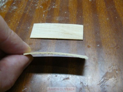

Por otro lado, te has adelantado un poco a algo que iba a explicar... hasta ahora llevo cerrados dos grandes segmentos centrales y el sistema está funcionando perfectamente, no se aprecia deformacion poliedrica que no sea perfectamente aceptable, estoy teniendo que lijar poquisimo y todo va viento en popa. AUNQUE esto no tiene misterios pues estas zonas centrales tienen poca curvatura.
El problema se da siempre en las zonas críticas de proa y popa. Las pruebas que he hecho hasta ahora me hacen ser optimista pues la poca distancia entre los mamparos en esta zona permite unas chapas muy pequeñas que creo que absorveran muy bien la curva (que por otro lado no es nada pronunciada), Sin embargo, es posible que en un par de puntos pueda dar problemas y para eso está algo que no había expuesto todavía, y es que las chapas son suceptibles de adquirir una forma curva en algunos grados de forma muy fácil. Hay que distinguir la curva transversal de la longitudinal, la transversal se consigue con dos o tres o cuatro marcas de cutter con regla... la plancha se curva facilmente pudiendo controlarse perfectamente los grados por los cortes y por la distancia entre ellos, es decir, se pueden hacer dos planchas con la misma curvatura.
Para la curvatura longitudinal he resucitado un trasto maldito que aquí se ha revelado como muy util...la tenaza curvadora de amati.. varias mordidas de este trasto a distancia oportuna hace que la plancha adquiera unos grados de curvatura (perfectamente controlables controlando su número y distancia) que permite corregir sutilmente el efecto políedrico "malo" y acercarse mas aún a la curva...aunque ya te digo que en este modelo concreto voy a tener que usar muy poco este sistema.
