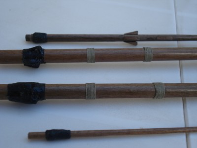

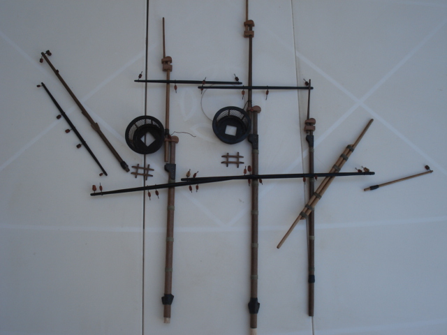

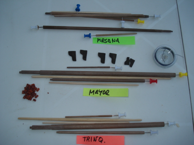

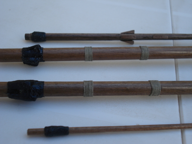

Como deciamos ayer....vamos con la arboladura,todos los palos terminados, aunque en un principio solo iban a ir las vergas lacadas viendo de nuevo cierto Cutter Speedy ( aprovecho para saludar a Lola y Javi y darles las gracias por su hospitalidad) me he decidido por lacar todos los palos, también he utilizado el truco de Ramon de pasar papel de periodico una vez esté seca la laca y el resultado ha sido bastante satisfactorio

En la base de los tres palos he puesto cuñas, aunque en realidad son ficticias ya que al montar falsa quilla y cuadernas macize y taladre las bases de los tres palos, también he puesto en la base de los mismos papel de cocina imitando las telas embreadas que llevaban para evitar el paso del agua, estan pegadas con cola blanca teñida y pintadas con esmalte negro mate

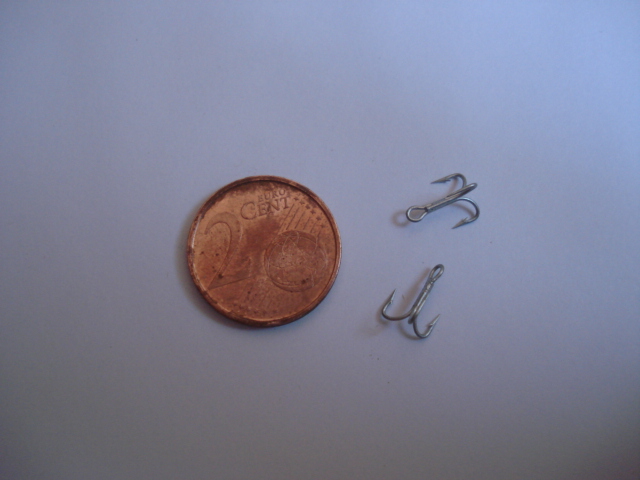

Venden en las armerias y tiendas de pesca unos anzuelos ( creo que son para pescar pulpos) que vienen de perlas en nuestro caso como anclas para el bote ,el precio ridiculo: 6 unidades me costaron 1.50 euros
